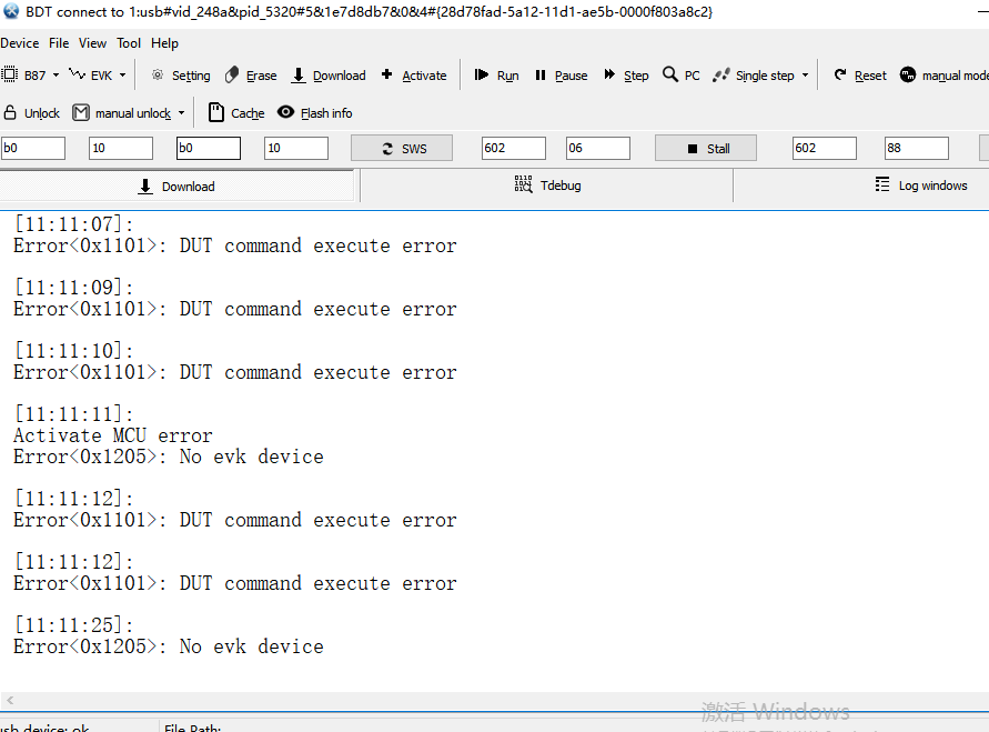

用的LTSR8271F512ET48,连接没问题,芯片没问题,Telink也是绿灯常亮,为什么烧录不了

烧录器状态异常,请尝试重新拔插burning evk。
观察BDT界面顶部,如果仍然显示pid_5320,需要重新更新烧录器固件至最新版本并重新上下电。
固件升级方法参考:https://doc.telink-semi.cn/doc/z ... t_wins/bdt_wins_cn/升级固件
烧录器状态正常时,在BDT界面左下角会显示:evk device:ok
