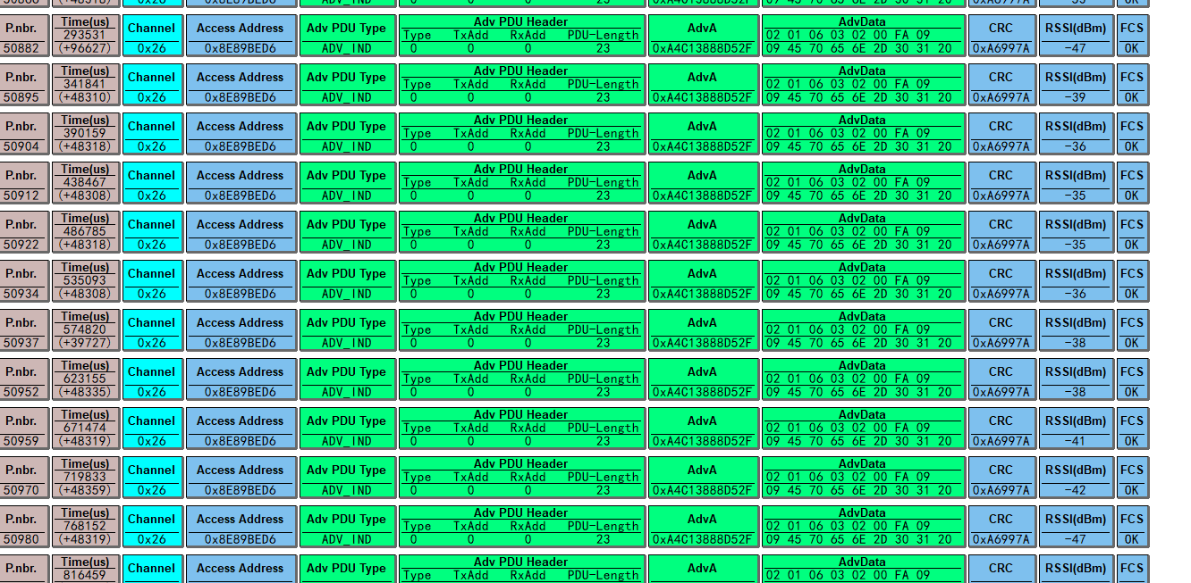

1.使用正常工作的程序,在修改非蓝牙部分,仅修改应用部分,安卓手机无法扫描到设备(烧录了程序的tlsr8251)
2.蓝牙抓包数据如下图,目前更换三个安卓手机+一个pc都无法扫描到,手机型号为小米,华为,三星,手机抓包使用nrf和蓝牙调试助手

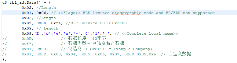

是否使用默认ble sample测试过?怀疑是你把广播包中描述修改导致的
