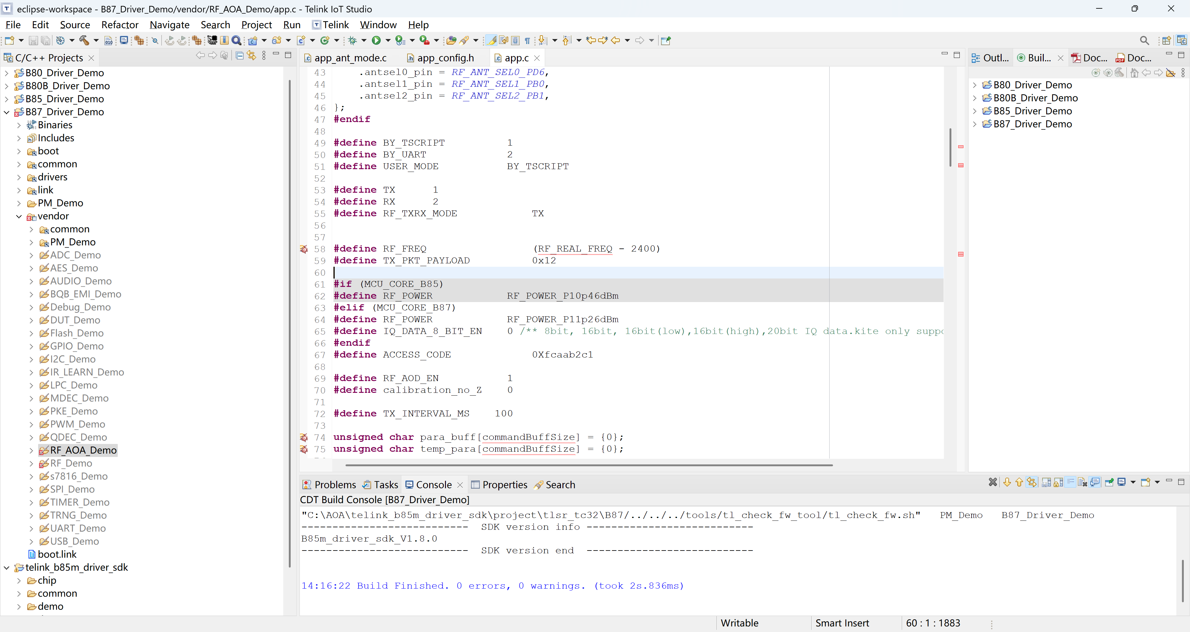

芯片型号: 8728
驱动SDK版本: telink_b85m_driver_sdk
为什么官方将文件“telink_b85m_driver_sdk”编译后生成的bin文件烧到开发板内,就无法识别usb设备了?需要配置什么吗?为什么IDE内的文件夹有些是灰色的?

如果需要开发 USB 功能,需要编译 UART_Demo 并烧录对应的 bin 文件
