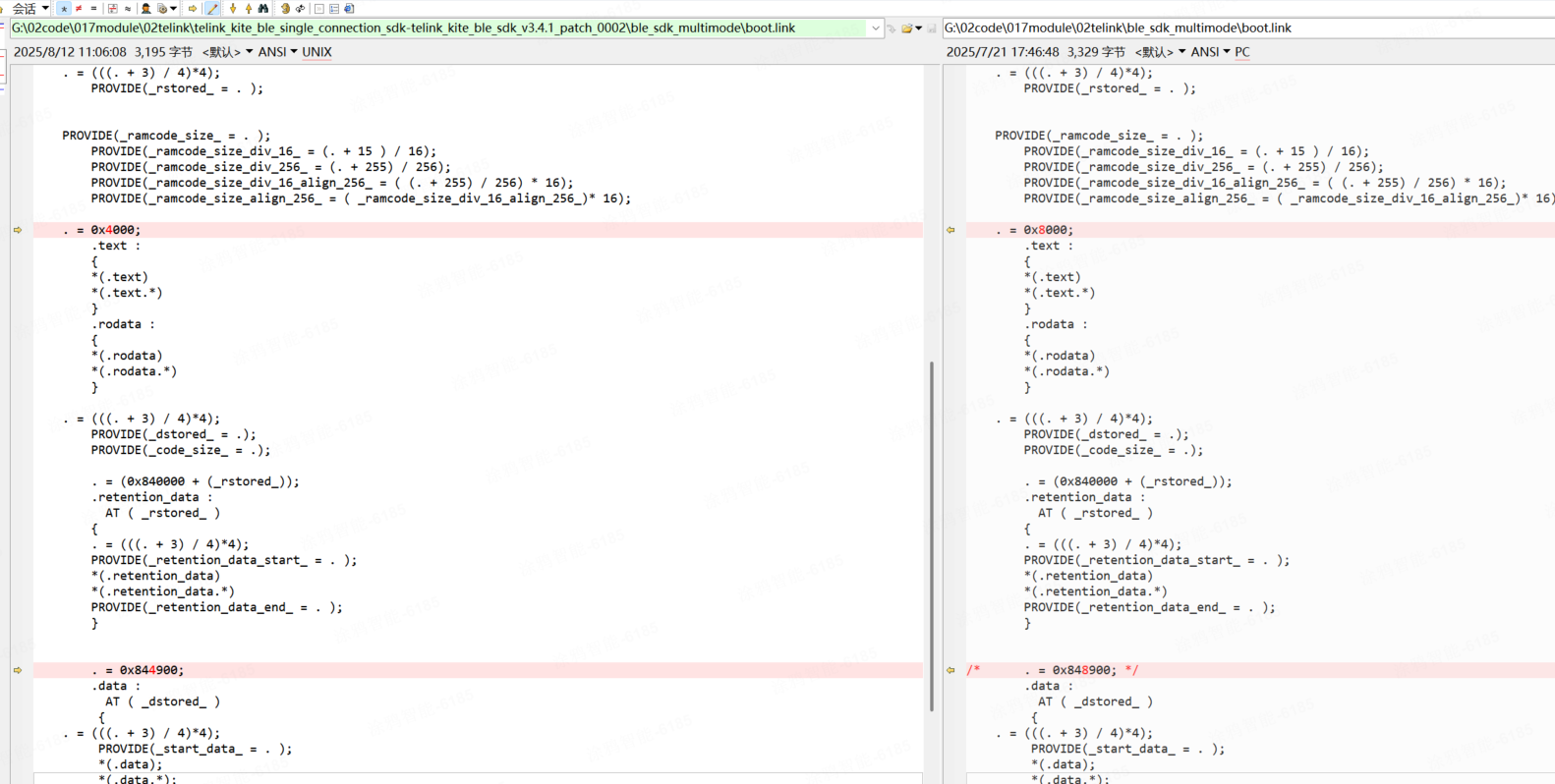

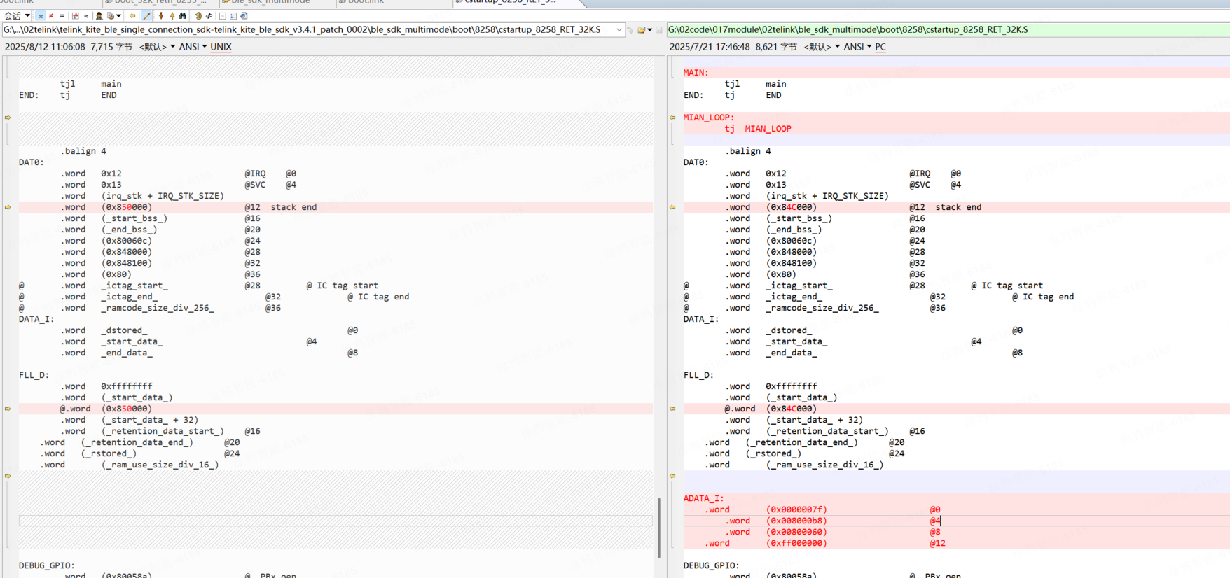

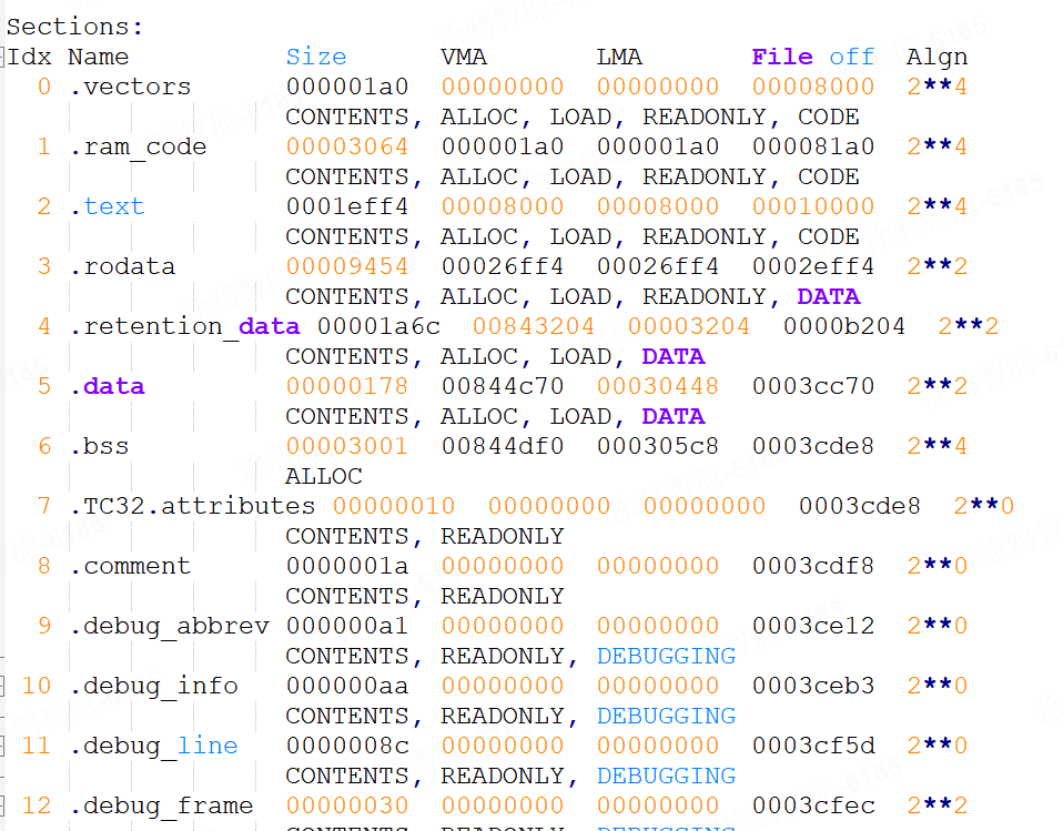

1 retention 和 非 retentionRAM已占用多少,剩余多少,是如何计算的
2 boot.link是贵司帮我们定制的。
帮看一下定制的详细功能是哪些。
是所有的都默认都放在32KB retention ram上吗,no retention是否有占用?
boot1.rar
1.12 KB, 下载次数: 1
lst.rar
540.04 KB, 下载次数: 0
编译后的lst文件

老版本retention data的结束是retention size的结束。剩余是非rentention ram + stack的空间

新版本lst直接搜索_retention_size_和_ram_use_end_。
