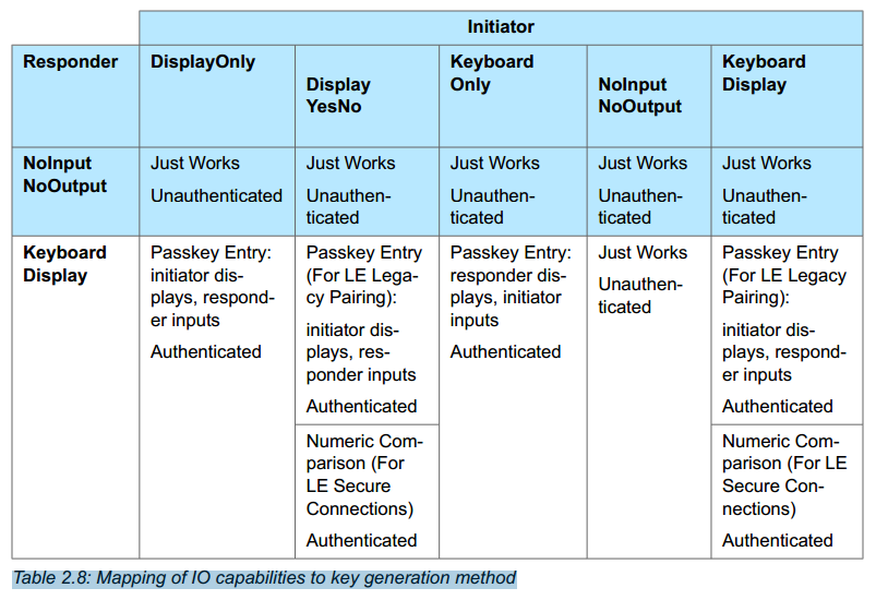

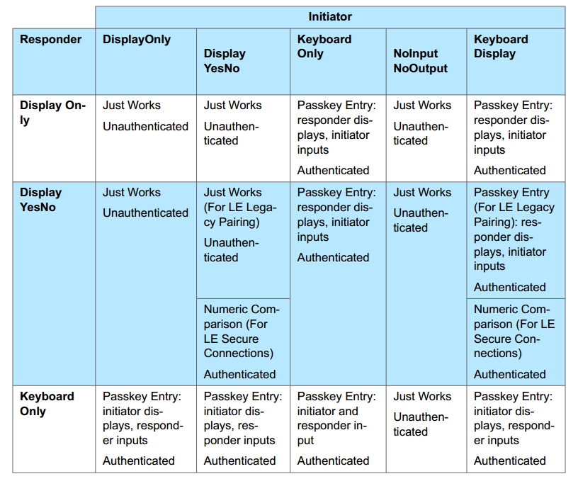

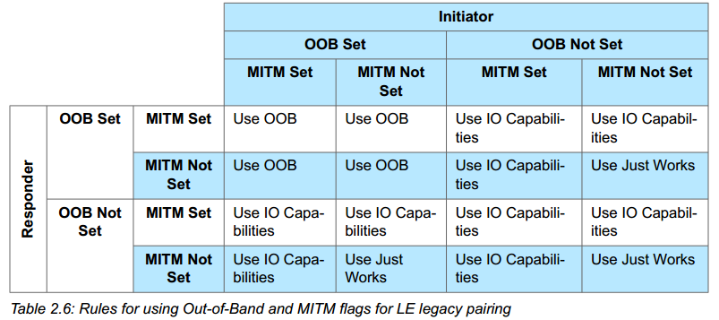

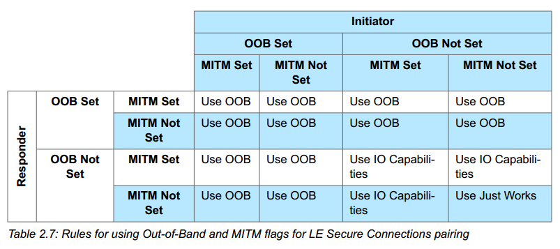

      2. 不同设备绑定时,配对和配对码不同的问题,取决于配对特性交换阶段交换的输入输出能力和是否存在 OOB,逻辑如下图,tc_ble_sdk 可以使用 blc_smp_setSecurityParameters API 来控制当前设备的 OOB 和 IO Capabilities,输入的pin码 可以通过 blc_smp_setDefaultPinCode、blc_smp_setAclPeripheralPinCode 等 API 来设置当前设备的 pincode

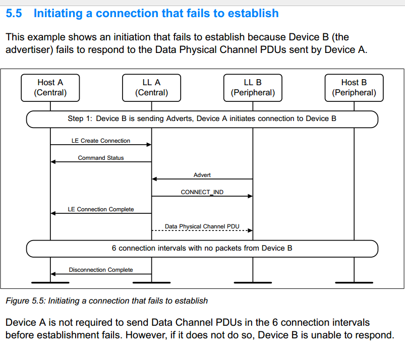

[APP][CMD] create connection success: 82 1e d7 5b 3d 72
[10:27:32.934]收←◆[APP][EVT] Connection complete event: 80 00 00 01 82 1e d7 5b 3d 72 19 00 00 00 90 01 00
[10:27:33.049]收←◆[APP][EVT] disconnect event: 80 00 3e

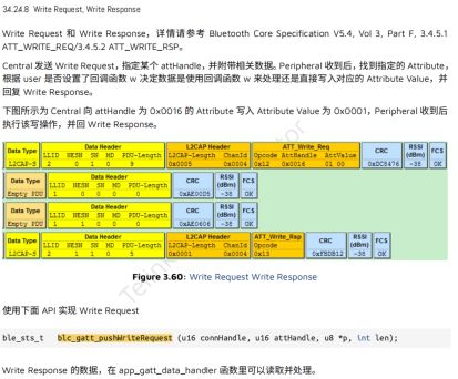

1. ACL_PERIPHR_SMP_ENABLE/ACL_CENTRAL_SMP_ENABLE 宏关闭即可
2. 可以使用 API  blc_gatt_pushWriteRequest 来订阅(实际是通知 peripheral 可以上传对应的信息),在 app_service_discovery 的末尾调用,但该 API 需要对应的 ATT Handle 而不是 UUID
3. 可以在 app_gatt_data_handler 里处理

0x3e 代表连接超时,即 Central 发送 CONNECT_IND 包后,有六次交互的机会,但在这六次的交互机会中都没有连接上 Periphr (对包失败),这是正常现象,可以多尝试几次。
