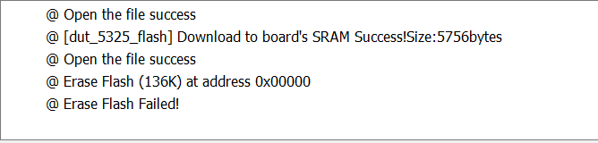

发表于 2025-10-31 16:53:46 | 显示全部楼层 来自 上海
1、首先确认下这边使用的是否为夹具测试的烧录器?
2、烧录USB ID 时只能接入一台设备。
3、将烧录器USB 线接入电脑其他USB口或者Hub上试一下。
