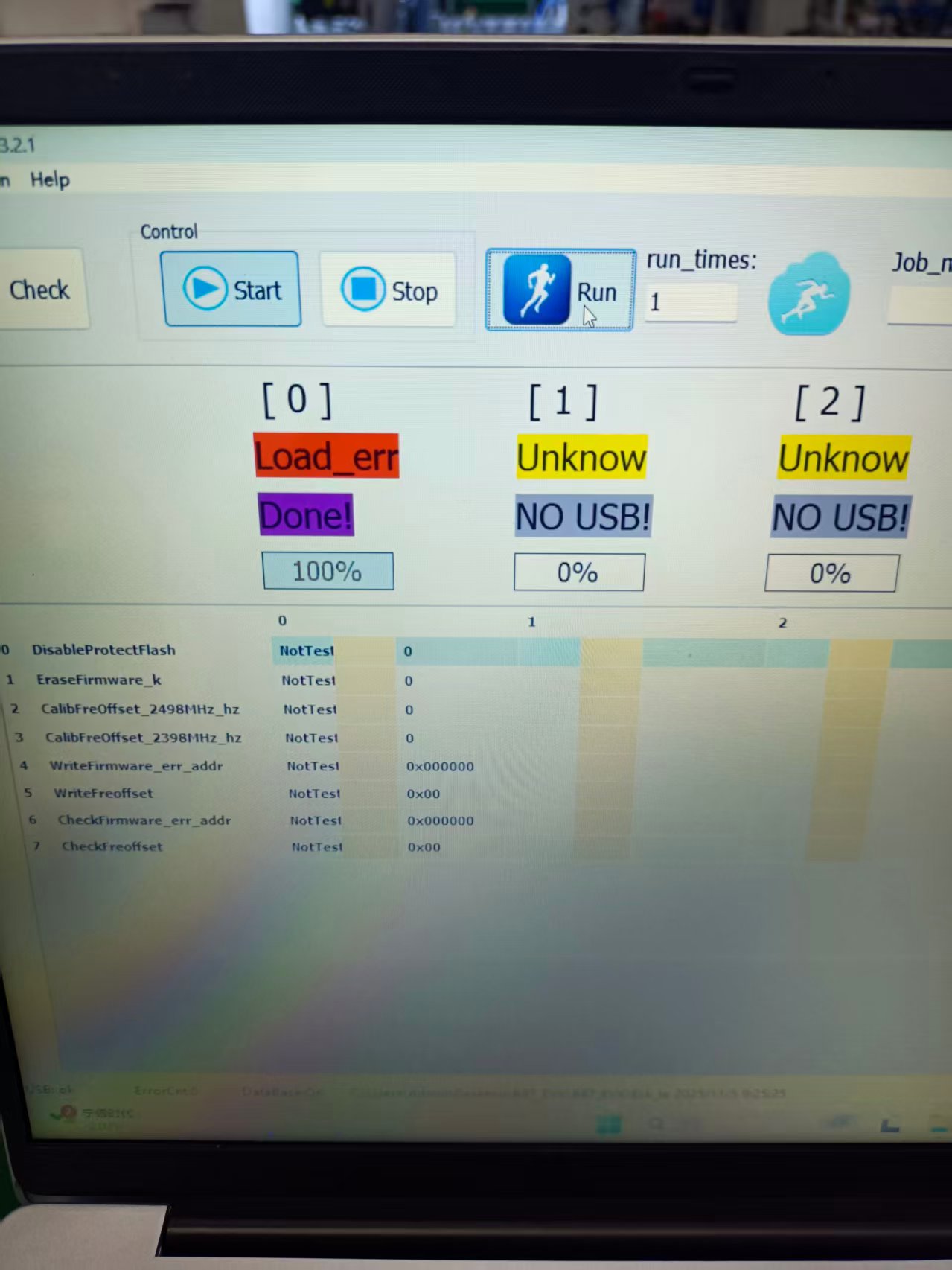

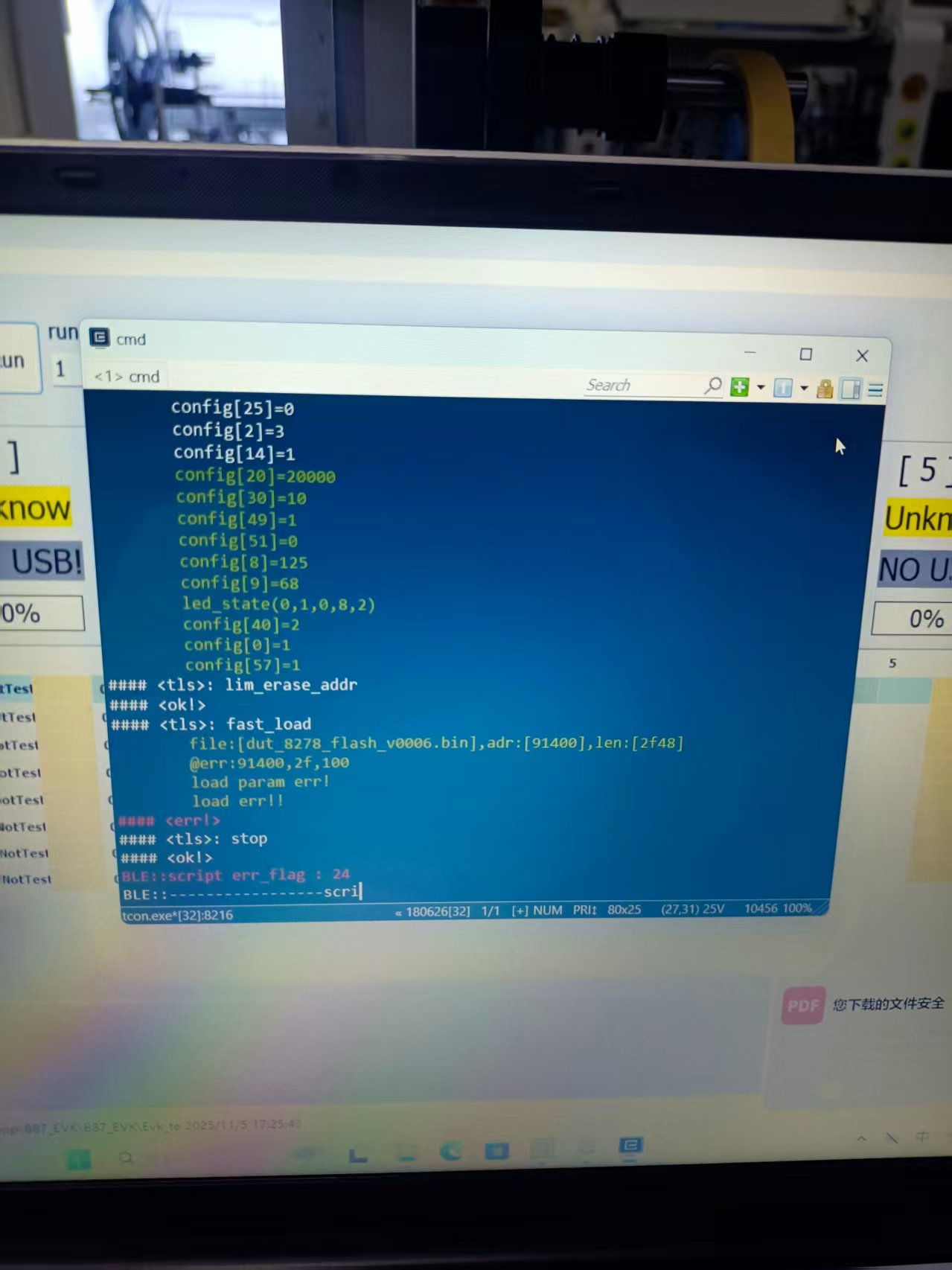

EvkMonitor突然烧录失败,共有四个烧录板,,目前只有一个烧录板可以烧录,另外三个突然烧录不进去,加载固件都正常,用好的烧录板验证我们的座子都没问题,经反复验证不是我们这边的芯片和座子接触不良,怀疑是烧录板子的原因,请问有什么解决方案?参考附件图片。

1、四个烧录器是同一型号吗?截图Load_err ,一般是烧录器swm 和dut sws 通信异常,可检查接线。
2、“另外三个突然烧录不进去”原来是能烧录?做了什么改变?
3、四个烧录板,需要配置不同的USB ID号来区分。

1.四个烧录器是一样的型号,一直在用着的,也更换了杜邦线还是跟截图一样。
2.烧录器原来是用的好好的可以正常烧录,突然就烧录不进去的,没有做任何改变,我们是自动机台通信启动的。现在只有一个烧录器能烧。其它三个不能烧的,在电脑上手动验证也无法烧录。
3.USB ID是区分的。

对于异常烧录器,可以检查下DUT_3V3 是否有3.3V,,SWM 是否有波形输出。按照您的描述,像是硬件出问题了。
