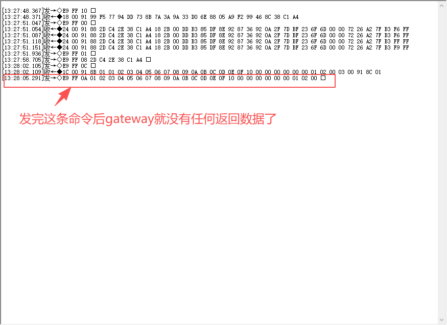

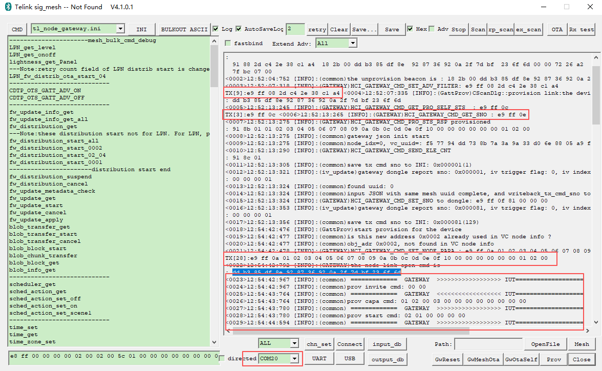

将gateway的HCI配置为串口,然后意图通过MCU的串口(或串口调试工具)发送串口命令来对节点配网,但是发现不成功。改为使用sig_mesh_tool.exe通过UART连接网关操作配网可以成功,对比串口助手和sig_mesh_tool.exe工具发出的串口命令和步骤没有发现差异,甚至将sig_mesh_tool.exe工具日志界面的串口命令原样复制到串口调试工具里按照步骤一步步来发送仍然不成功。总是在发完provision E9 FF 0A 01 02 03 04 05 06 07 08 09 0A 0B 0C 0D 0E 0F 10 00 00 00 00 00 00 01 02 00命令后就收不到网关的回复信息了,现在的疑问如下:

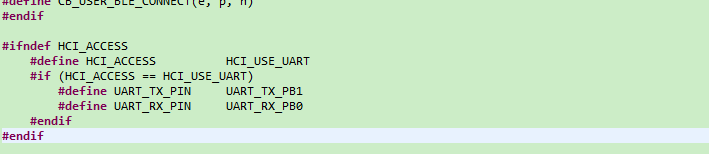

1、网关配置为串口

3、使用sig_mesh_tool.exe操作可以成功

我是使用串口助手+USB转转口工具调试的,理论上确实存在着实际发出的数据和我期望数据不一致的情况。但是从我附图来看,对于有些网关会回复的命令,网关是能正确响应的。所以我认为 串口发送出错的是小概率。所以我还是怀疑是不是我流程上哪里出错了?麻烦大佬帮忙分析下,谢谢!
