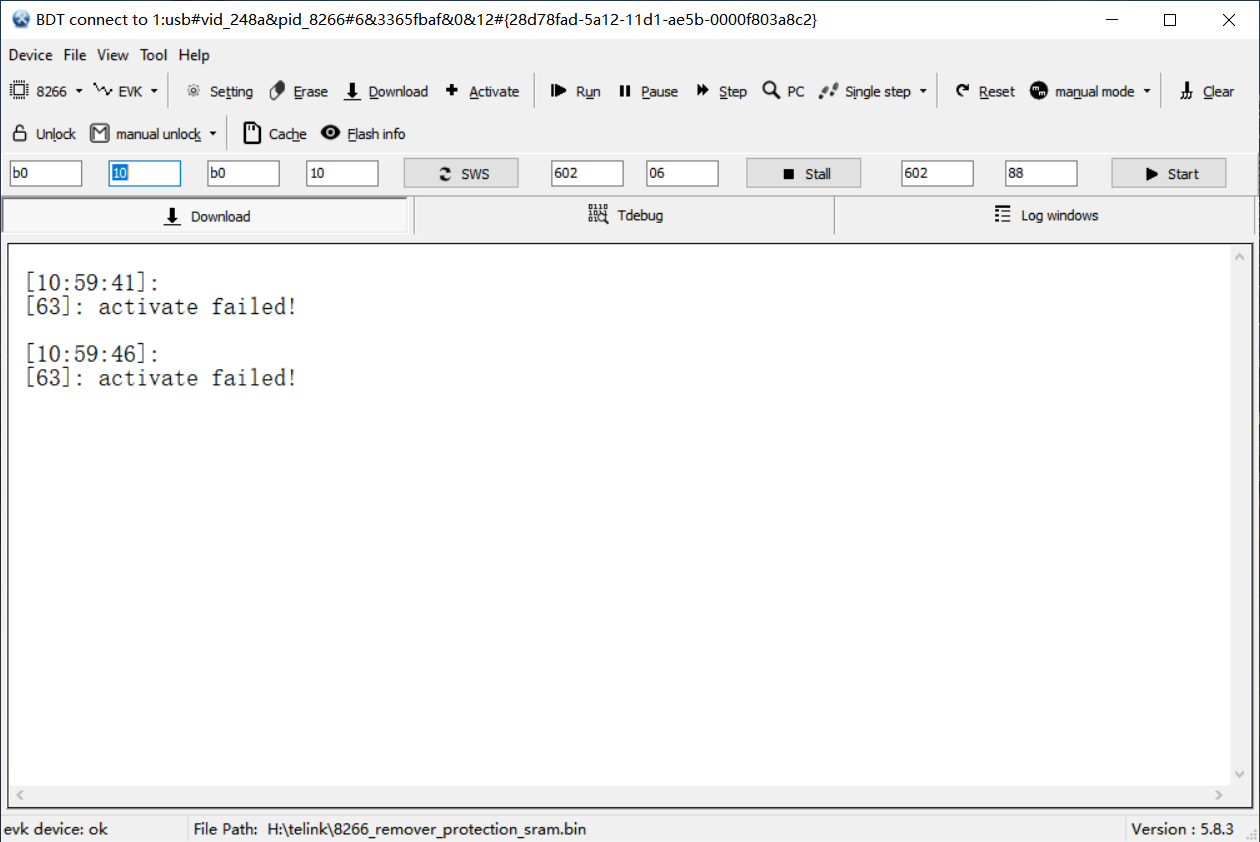

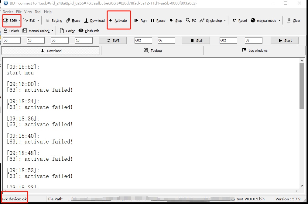

发表于 2024-10-23 09:32:27 | 显示全部楼层 |阅读模式 来自 广东江门
image.png 已经选型并且连接好设备VDD ,SWM,GND,三根线,烧录软件也已经显示evk device k但是点击activate就是失败,然后通过升级 image.png 到最新的V4.4也是一样的问题。这个需要怎么处理,是不是烧录器坏了,一共有三个烧录器,有两个都是一样的问题,另外一个是可以正常使用的。求大神帮忙。。

发表于 2024-10-23 09:41:40 | 显示全部楼层 来自 上海
1、烧录器的SWM需要连接目标芯片的SWS而不是SWM
2、烧录器更新固件后需要重新上下电一下
3、使用active功能时,确保芯片仅由烧录器供电,不要额外供电
烧录器没有那么容易坏,可对比使用成功和失败的烧录器在使用过程中的细节

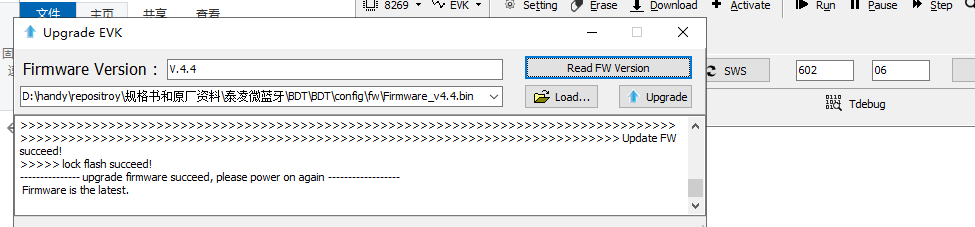

62
62
 楼主| 发表于 2024-10-23 13:42:40 | 显示全部楼层 来自 广东江门
admin 发表于 2024-10-23 12:38
都是对同一套环境进行烧录的吗?
可以先对比一下成功和失败的烧录器固件版本号 ...
用8269和8258都试过,OK的那个烧录器一直正常,查看版本是4.0的,然后将不行的两个烧录器也换过3.5/4.0/4.4的版本,都试过也都是不连接上芯片,就只有电脑上显示EVK device ok .

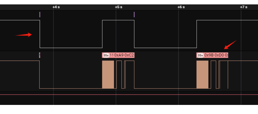

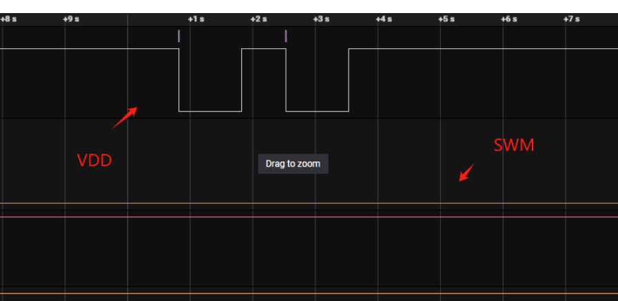

发表于 2024-10-23 16:38:30 | 显示全部楼层 来自 上海
wx_5259911707 发表于 2024-10-23 13:42
用8269和8258都试过,OK的那个烧录器一直正常,查看版本是4.0的,然后将不行的两个烧录器也换过3.5/4.0/4 ...
你可以用万用表量一下烧录器的输出电压,active的时候会断电一会,如果是一直都是接近0V的话,应该是里面的LDO坏了,用逻辑分析仪抓一下SWM有没有数据。
另外,你这个烧录器是从淘宝购买的吗?
62
62
 楼主| 发表于 2024-10-24 10:22:00 | 显示全部楼层 来自 广东江门
admin 发表于 2024-10-23 16:38
你可以用万用表量一下烧录器的输出电压,active的时候会断电一会,如果是一直都是接近0V的话,应该是里面 ...
image.png 坏的烧录器:量出来的SWM一直是低电平(上电的时候就是一直低电平),没有变化。
image.png 好的烧录器:SWM默认是高电平,点击的ACTIVE的时候会有数据。
烧录器是从淘宝上购买的

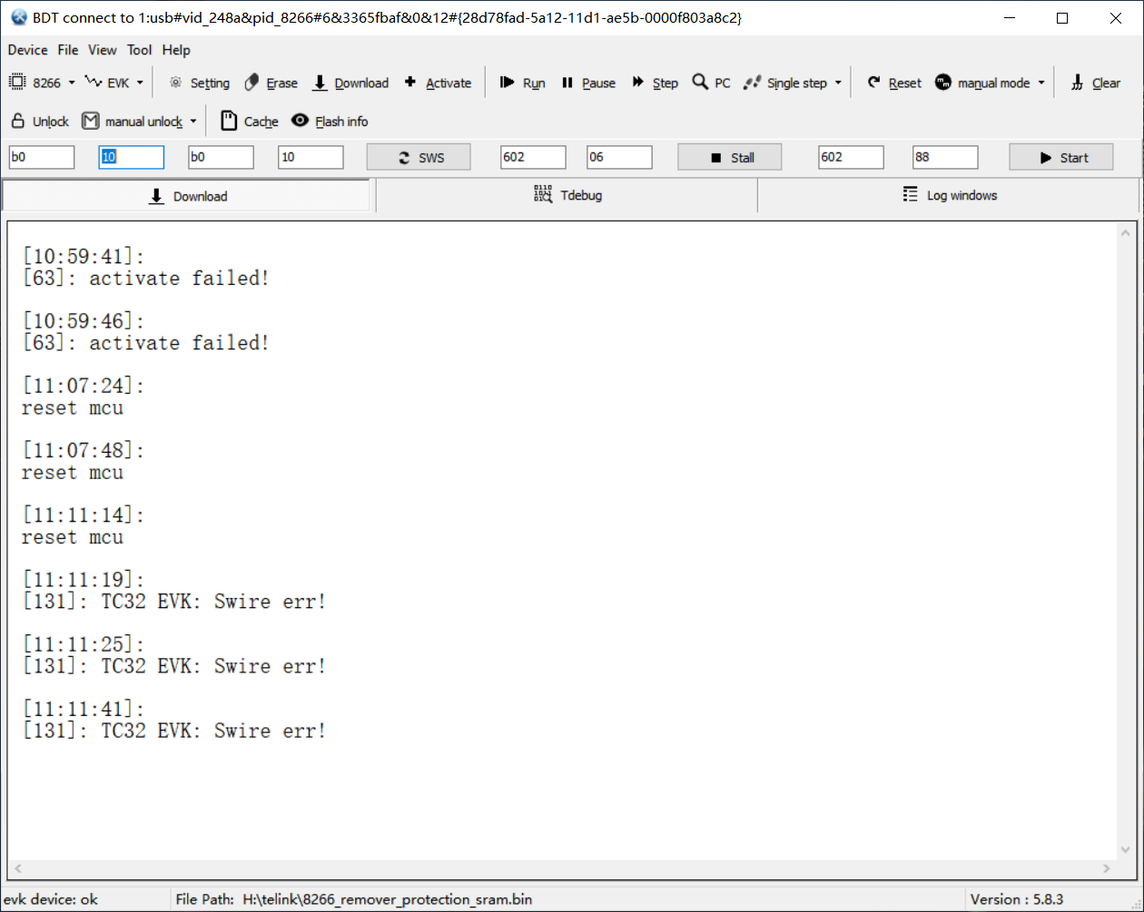

同问,我是淘宝店买的,8278室内定位的那个新手套件,点Activate和Download都是失败的
37
229
229
发表于 2025-5-8 09:21:48 | 显示全部楼层 来自 上海
截图芯片选择的是8266,8278套件需选择B87, 工具切换芯片型号后在进行Activate和Download操作。
