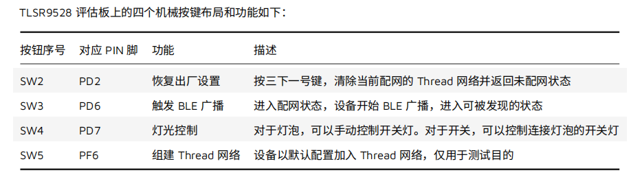

好的,我用Linux命令复制出来,还有我对这个工程存在一些疑问:
1.这些代码的button,具体在哪里可以查看,我读了开发手册,介绍得不是很详细
代码中的readme.md:
| Name     | Function               | Description                                                                                                                                       |
| Button 1 | Factory reset          | Perform factory reset to forget currently commissioned Thread network and return to a decommissioned state (to activate, push the button 3 times) |
| Button 2 | Toggle Contact State   | Manually triggers the Contact Sensor State                                                                                                        |
| Button 3 | NA                     | NA                                                                                                                                                |
| Button 4 | Open commission window | The button is opening commissioning window to perform commissioning over BLE
这个button对应板子哪个按键(sw), 因为我按下sw2,sw3,sw4,s5,没有一个改变门磁的状态;
或者说从代码可以找到在哪个位置配置它,谢谢

发表于 2024-12-2 14:01:22 | 显示全部楼层 来自 上海
关于配置问题,我们通常是在zephyr下配置的,以tlsr9528a为例,
可参考:
https://github.com/telink-semi/z ... sr9528a-common.dtsi
https://github.com/project-chip/ ... k/tlsr9528a.overlay

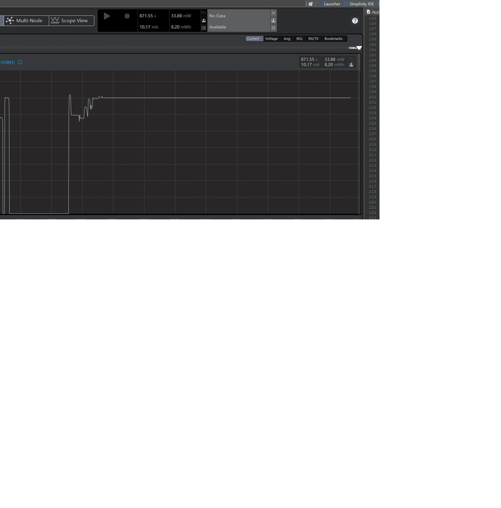

发表于 2024-12-5 15:19:09 | 显示全部楼层 来自 上海
正常来说,是不需要特殊配置的,只需要打开"CONFIG_PM=y"。能否提供一个十分钟的功耗测量。

 楼主| 发表于 2024-12-5 17:44:57 | 显示全部楼层 来自 台湾
TL_WH 发表于 2024-12-5 15:19
正常来说,是不需要特殊配置的,只需要打开"CONFIG_PM=y"。能否提供一个十分钟的功耗测量。 ...
你好,正常来说入了网之后,数据交互完就要休眠了,我用万用表测量了入网后2分钟的功耗,发现没有太大的变化,十分钟的数据量我需要仪器测试,明天抓一下这个功耗

 楼主| 发表于 2024-12-6 11:36:10 | 显示全部楼层 来自 俄罗斯
这就是入网前后约十分钟的功耗
contact-sensor入网前后的功耗
