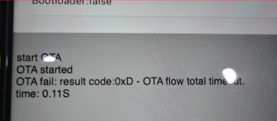

芯片型号: TLSR825x
SDK及版本: Bluetooth LE Multi Connection V4.0.1.3
首次连接,并发送star指令后,就会立刻断开,通过nrf日志,貌似是设备端主动断开的 lQDPJxE2WZvkSTnNAdnNBDiwCum6AsGdOSEHQAk-3mCJAA_1080_473.jpg 。下次连接再发送star指令,就能正常进入OTA升级流程。NRF模拟开始过程同样会触发这类情况。这个会是什么原因导致的呢?

已找到原因。在OTA开始回调时主动变更超时时间会导致断连

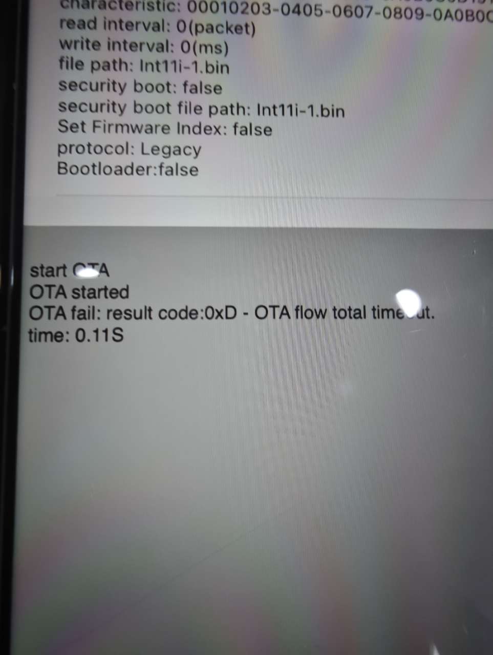

通过OTA错误码0xD:OTA flow total timeout,可以判断出是OTA的流程触发超时,用户可以通过API blc_ota_setOtaProcessTimeout(int timeout_second)更改超时时间,建议在用户初始化时调用,但是确保在API blc_ota_initOtaServer_module(void)之后再调用。
