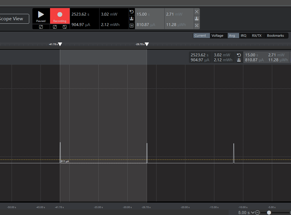

我想它入网后会应该按照1分钟的tick与网关交互,但是我看到的现象是按照15s一次,如下图,

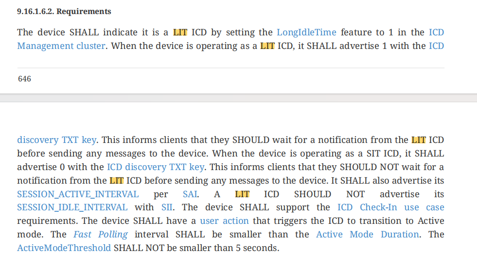

发表于 2024-12-16 18:51:22 | 显示全部楼层 来自 上海
由于新的spec有较大改动,可能要修改一些宏。
你可以参照spec中如下图部分,以及code部分进行一些修改。我们内部也会尝试。

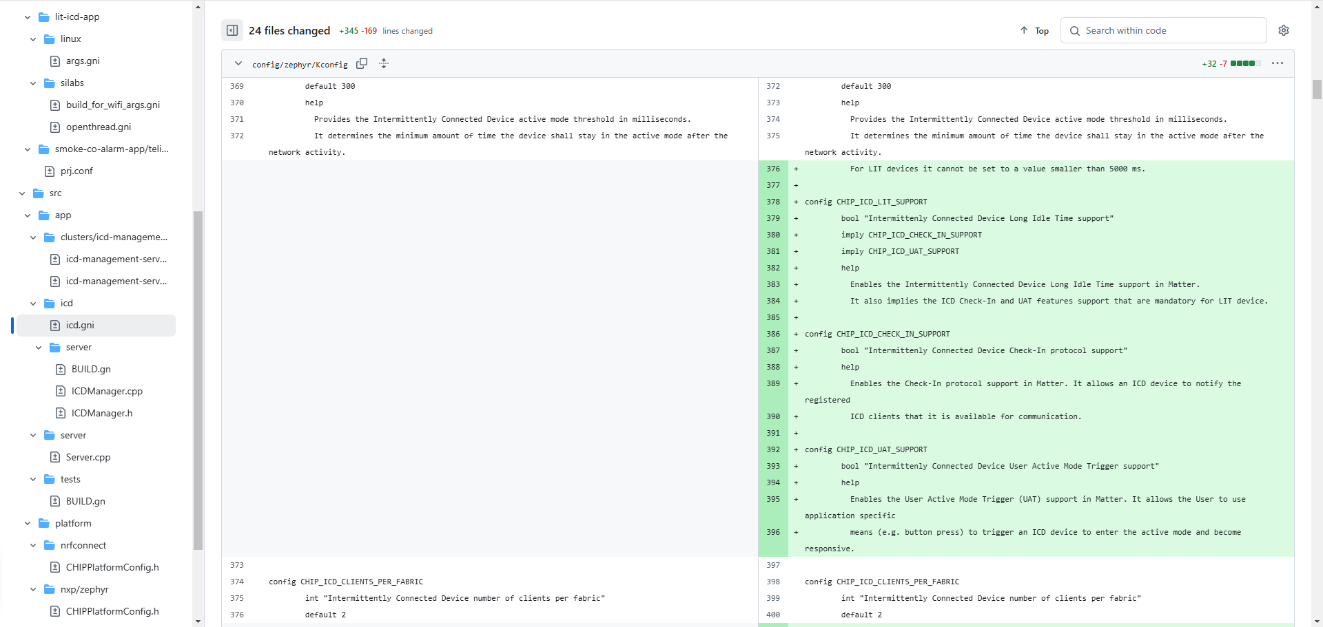

发表于 2024-12-17 09:58:26 | 显示全部楼层 来自 上海
去年9月份 ICD Cluster 没有最终定稿,所以只修改一个宏就有效果。
但是目前ICD Cluster确定了一个版本
具体信息可参考:
https://github.com/project-chip/connectedhomeip/commit/91ba8b6921f18cc86708eda7c1247b8724ace498#diff-cfc78ea290c3c77e1e8b37d56edcd3034250d9f0c15a0629bb73df5ebfc973d1
我们内部也会继续调试,有消息我们同步。
