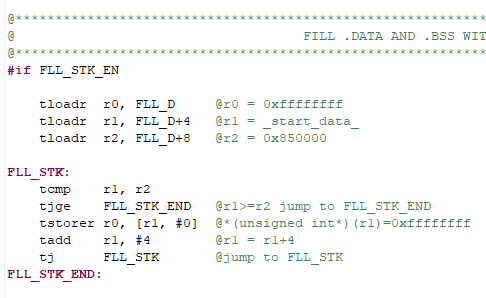

如上图,在cstartup_825x.S中有FLL_STK_EN,他会把stack全部填充为0xFF。如果stack全部被用完的情况下,读取栈底对应的位置将无法看到连续0xFF。 如果仍有连续的0xFF存在,则没有被用完。
