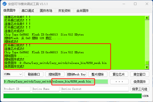

问题描述:在使用TB-03F模组后烧录程序后,模组功能没有运行,日志也没有打印
使用设备:TB-03F模组
烧录程序:SDK/release 文件夹下多个程序以及自开发的程序都上述问题。
烧录方式:使用Ai-Thinker_TB_Tools3.1.1.exe软件进行烧录,遵循先刷新/连接串口,随后整片擦除,加载程序,最后烧录程序。软件显示擦除固件成功!以及烧录固件完成!

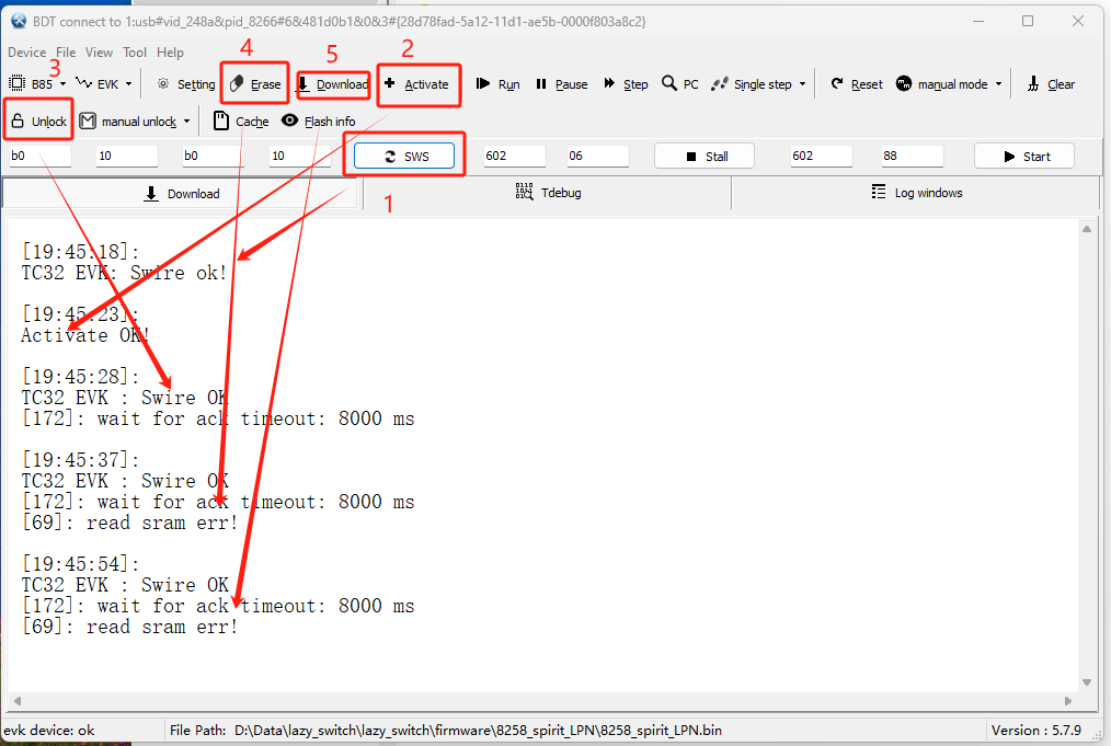

PS:怀疑是芯片被锁,使用EVK板进行了激活以及解锁操作,日志显示操作成功,随后进行擦除以及下载程序时,均显示  read sram err!

这可能是特定芯片,官方BDT并不支持这款芯片,你可以直接联系第三方厂家寻求支持
