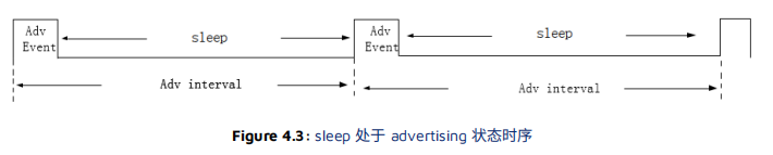

4、以及比如下面这情况,是通过cpu_sleep_wakeup()API设置的吗?,通过这个API设置的tick和这里的sleep时间有关吗?这情况和这个API有什么关系呢?
57

(1)(4) 在Telink BLE Multiple Connection SDK中,如果当前有BLE任务,广播/扫描/连接,睡眠由BLE stack进行管控,用户不需要介入,但是用户可以在app_process_power_management()使用blc_pm_setSleepMask()配置当前是否暂时关闭sleep,比如当前正在按键或进行OTA。

也就是说,我在多连接SDK里面打开了BLE_APP_PM_ENABLE这个宏定义,并且有 广播/扫描/连接这样的BLE任务,当广播完成后,stack会自动进入sleep状态(就像4问)????  那么进入的是suspend还是deepsleep retention呢???

如果只打开BLE_APP_PM_ENABLE,协议栈在任务空闲时只会进入suspend。如果同时打开BLE_APP_PM_ENABLE和PM_DEEPSLEEP_RETENTION_ENABLE,协议栈在任务空闲时会进入suspend或deepsleep retention,会根据任务空闲的时间来选择进入哪个睡眠模式,空闲时间长进入deepsleep retention,空闲时间短进入suspend,空闲时间的门限是API blc_pm_setDeepsleepRetentionThreshold()设置的,默认配置为95ms。
