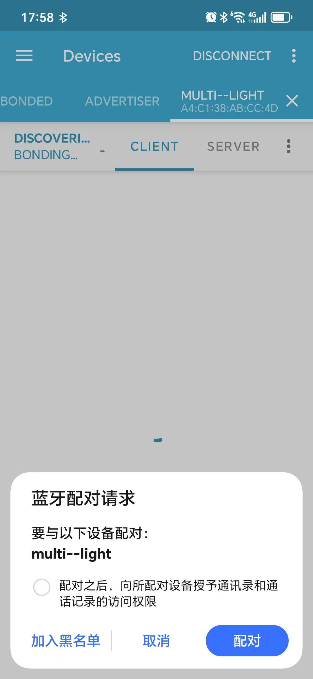

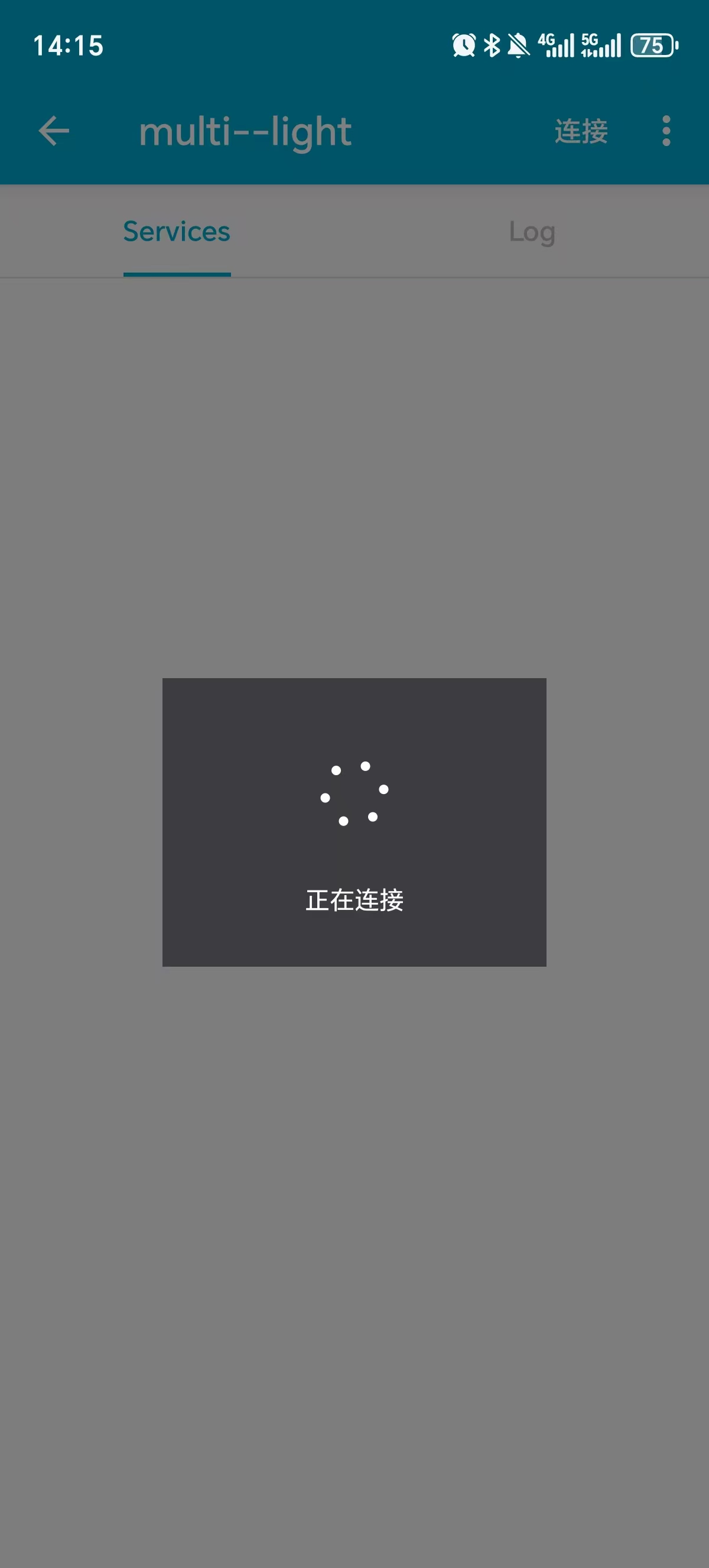

我尝试了多次这个SDK下的demo去连接蓝牙,但是一直连接不上。正在连接之后一直显示连接超时。是还要在哪里配置吗?

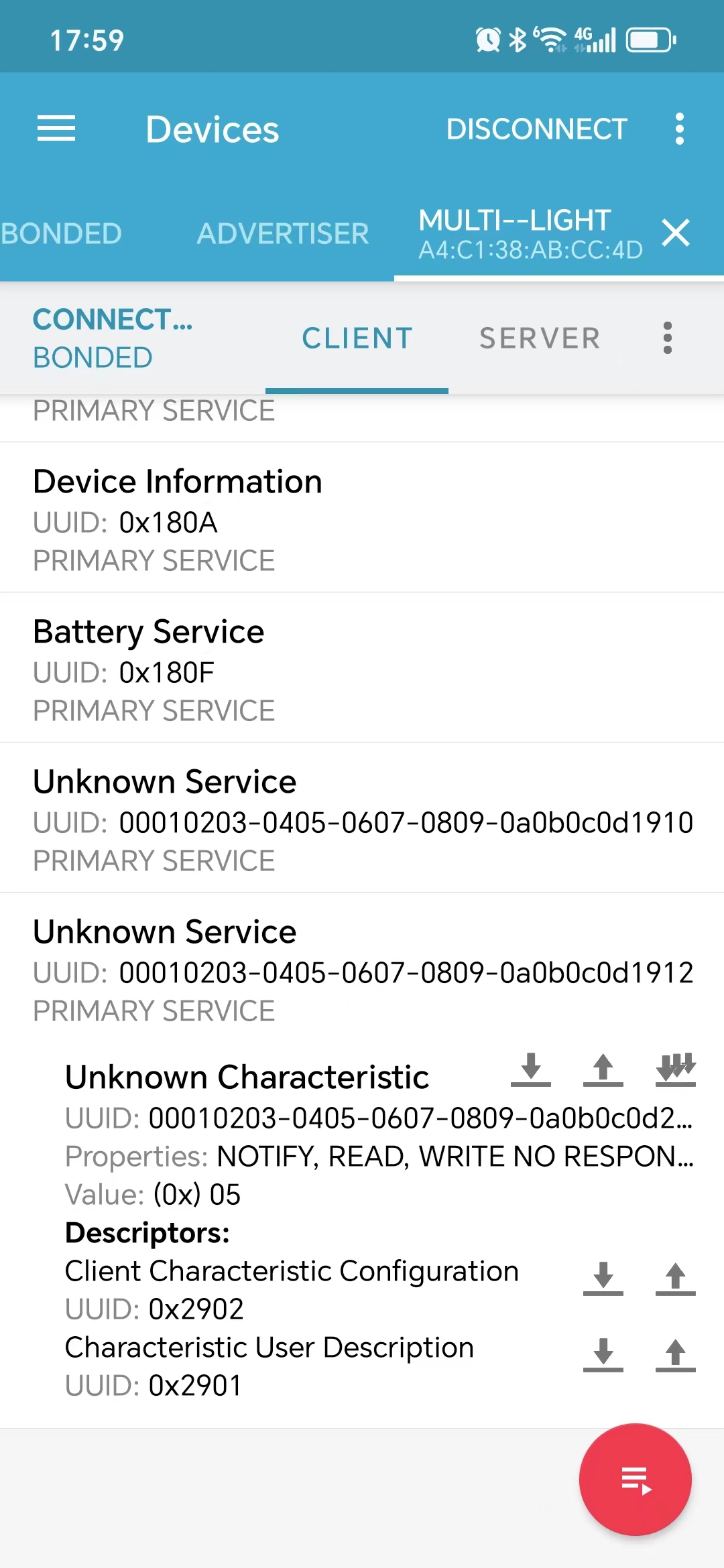

如果作为slave,不需要配置。可以连接,在最后一个services下边有读写示例。
如果作为master,在app_cfg.h中,打开ACL_CENTRAL_MAX_NUM 和 ACL_CENTRAL_SMP_ENABLE,读写示例也是在最后一个services下,扫描的adv上报在app_le_adv_report_event_handle回调里边
