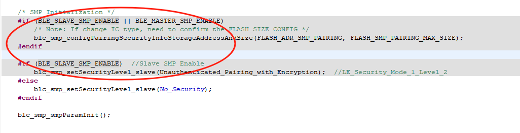

我在多链接的SDK中的B85_slave例程里面修改,当我定义#define BLE_SLAVE_SMP_ENABLE        0   以及#define BLE_OTA_SERVER_ENABLE        0后,
问题:

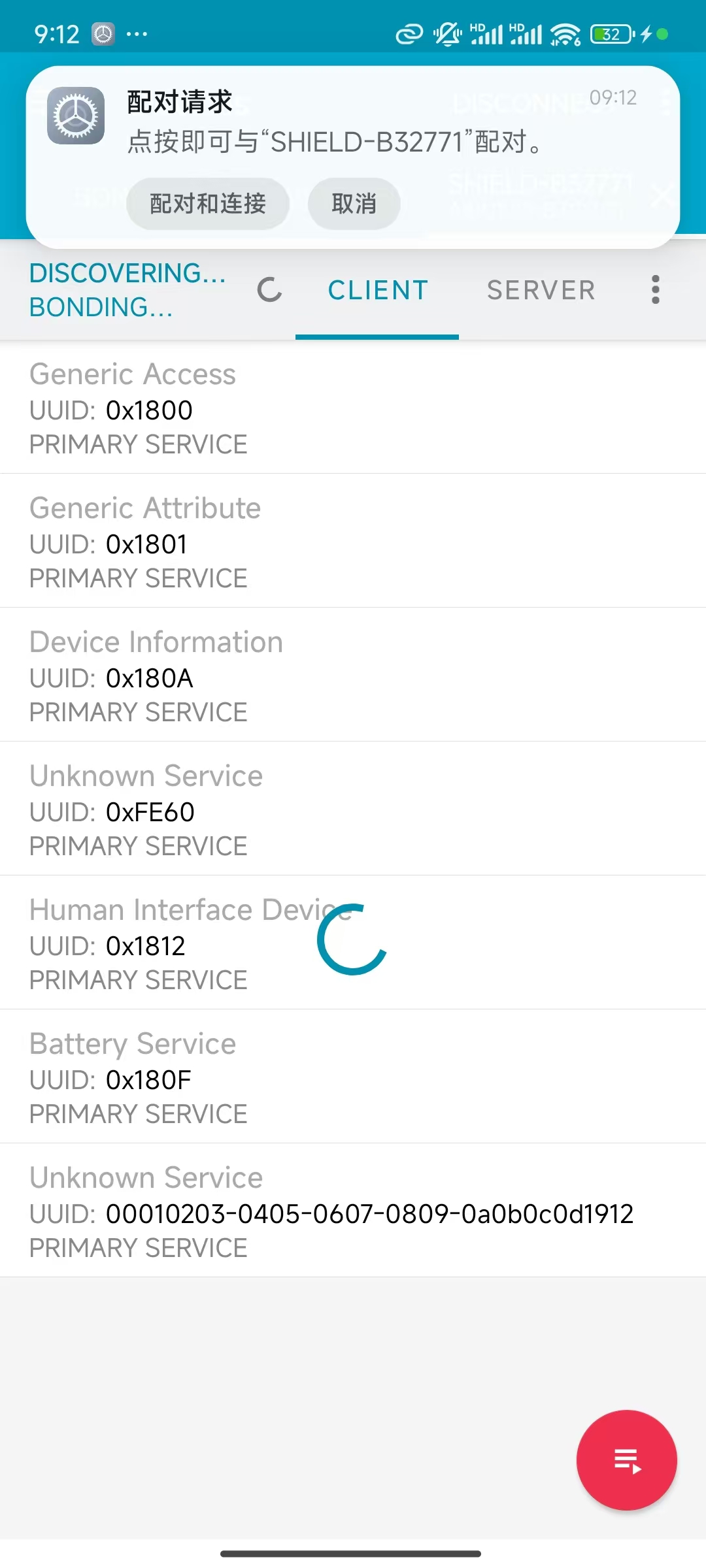

1、为什么用手机连接的时候还是会提示配对呢?选择"取消"配对,连接上大约两三秒之后,自动断开,请问是怎么回事呢?

通过清除绑定的方式解决了
