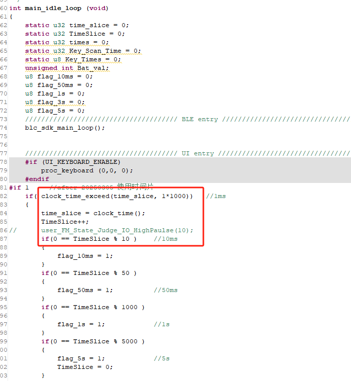

SDK及版本: telink_b85m_ble_sdk_v4.0.1.3_20230320
自己在code里面用下面方式设置时间片运行任务,有问题,容易卡顿,比如按键、中断都可能;
请问有什么好的方式设置时间片?

这种方法好像不对,昨天一分析,当作为从站没有被连接时,if条件不满足,系统在adv之外的时间基本都是睡眠,如果adv间隔太长时间,任务就做不到按照时间片运行,最快也只能按照adv间隔时间执行一次;如果被连上了,就是按照连接间隔时间执行一次;
所以,请问怎么处理多个任务,不会因为睡眠而影响任务的执行,想用时间片,不知道怎么处理

可以使用SDK提供的soft_timer模块(该模块可以在底层协议栈进入睡眠后,到达timer时间前自动唤醒),可以参考 \vendor\b85m_feature\feature_soft_timer
