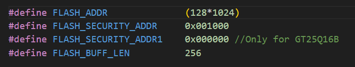

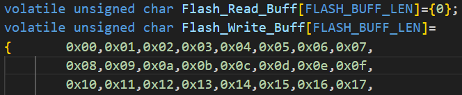

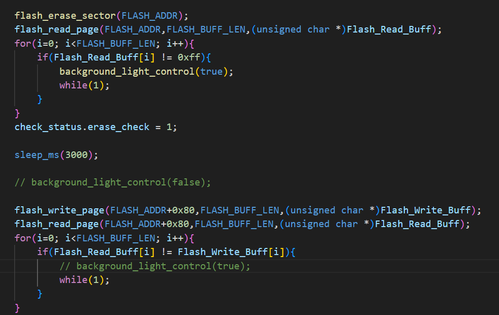

180a4a5d1b221bfda6dee3619bc5327.png 396f069be521966745baf8e486b4569.png 911c7377cde6aa2efe9db3cf3be9608.png 小白,操作flash一直没成功,可能是flash被上锁了吗?手册里好像只提及用三个函数就可以了

我代码是在B85M_SINGLE_BLE_SDK的基础上更改的,参考v3.1.0的flash demo,在自己代码里试了一下flash的读取和写入,有点问题,写入后会进入while(1),擦除后虽然不会进入while(1),但是我在bdt上位机上查看变量值,似乎并没有被擦除

使用BDT读取下当前的Flash lock status 屏幕截图 2025-03-25 161332.png ,确认下Flash是不是被lock了。如果被lock了,确认下SDK是否使能了Flash protection功能

谢谢,解决了,之前没有对flash对应的mid操作
