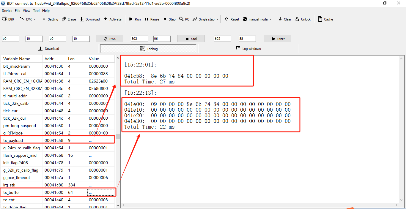

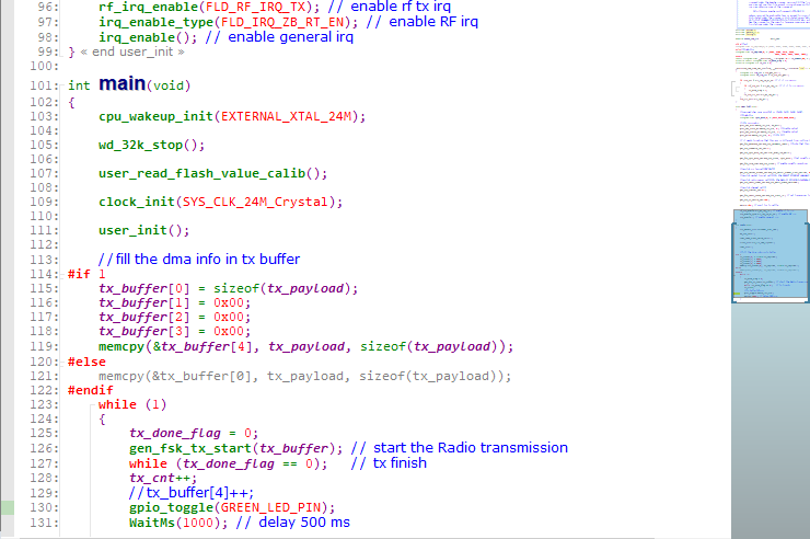

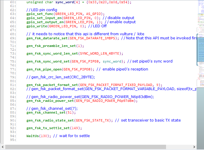

已知NRF24L01设置的前导码长度为1,地址4字节为0x33,0x20,0x0d,0x54,使用管道0,接收通道51,传输速率1Mbps,通信强度7dbm。目前我使用的是telink_b80_2.4g_proprietary_sdk-V3.3.1下的gen_fsk_tx。配置和LOG如下: 代码1.jpg 代码2.jpg 1744010581360.jpg
46
46
 楼主| 发表于 2025-4-7 15:41:32 | 显示全部楼层 来自 福建厦门
现在NRF24L01那边接收不到8208发送的数据,请教下要如何排查问题或者使用其他的SDK?
