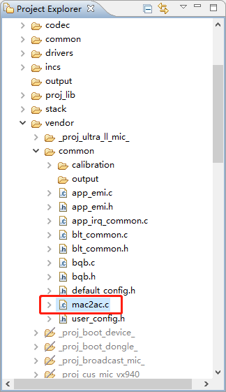

如下图所示,将mac2ac.c拷贝到vendor/common目录下:

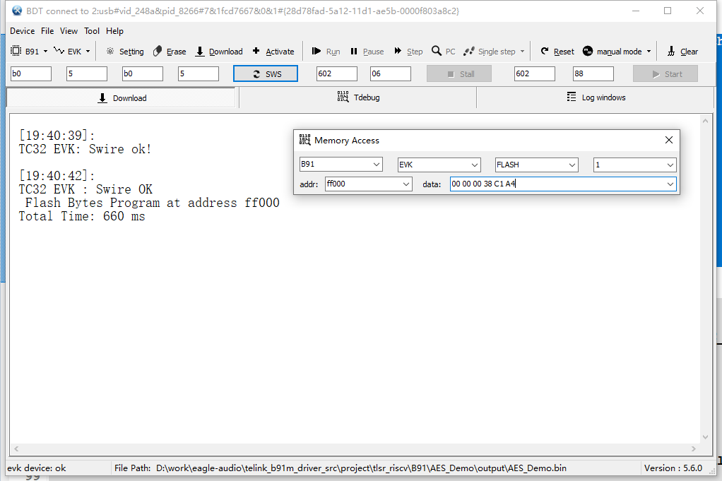

Step 1 烧录MAC地址:0xA4C138000000,通过BDT工具烧录如下图所示:
