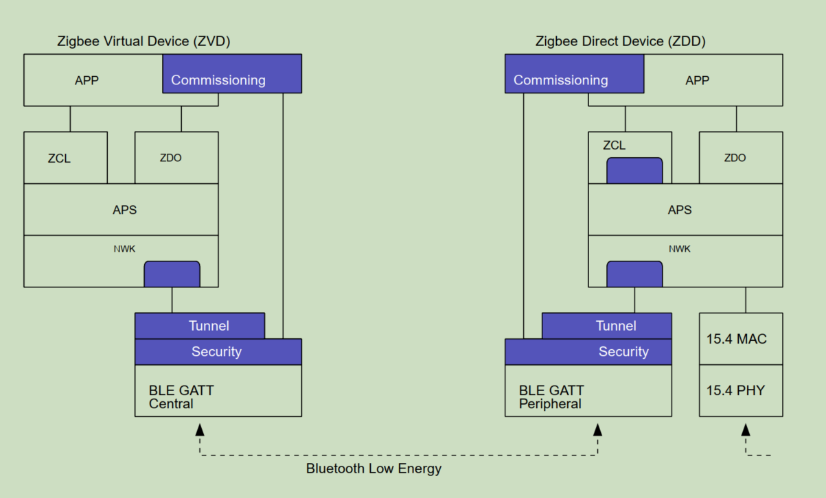

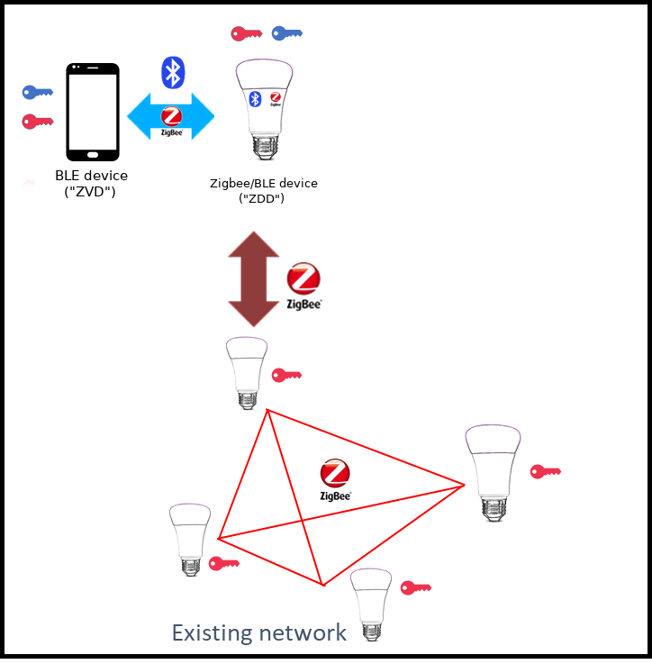

Zigbee Direct协议简介
Zigbee Direct允许含有BLE模块的设备通过认证,使用加密的方式接入Zigbee网络。这就使得智能设备如手机、平板电脑、智能音响、和集线器等能调试和控制Zigbee网络中的设备。
Zigbee Direct包含的BLE services: Security Service, Commissioning Service和Tunnel Service。

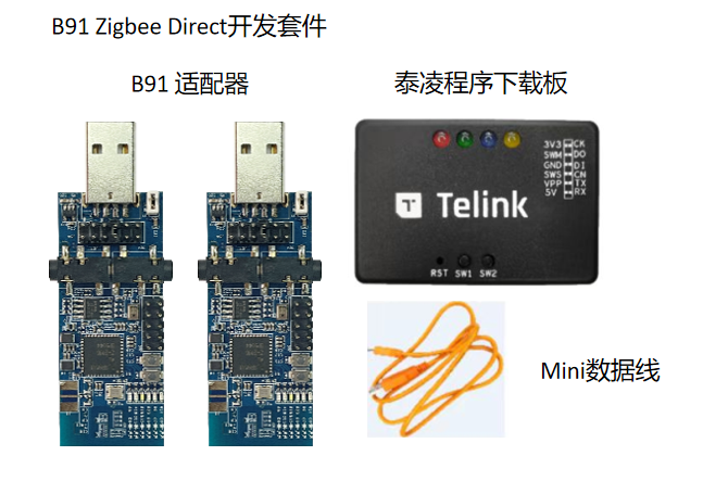

硬件准备
B91 Zigbee Direct开发套件
硬件介绍
| 类别 | 芯片料号 | 开发板外部名称 | 个数 |
| zigbee+BLE双模设备 | 9518A | B91 适配器 | 1 |
| zigbee单模设备 | 9518A | B91 适配器 | 1 |
注意:
可以通过淘宝购买该套件,如果还未上架,请联系 Telink FAE 购买 B91 Zigbee Direct开发套件。

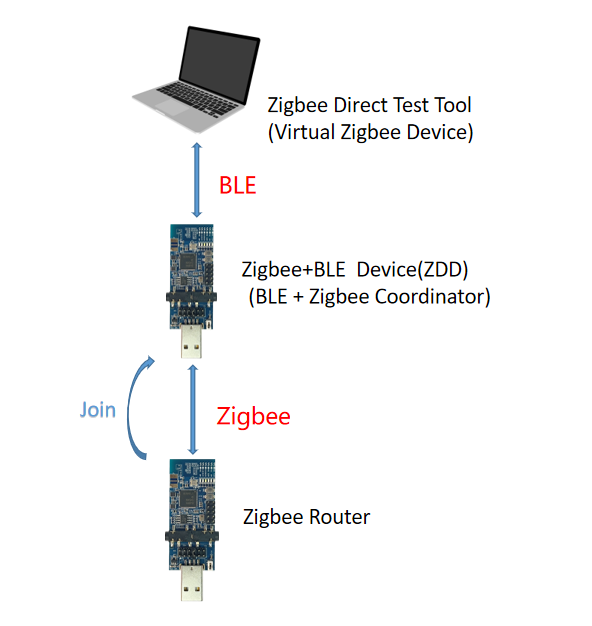

ZDD组建网络
示例拓扑
BIN文件
ZDD设备中下载的为双模SDK中sampleGW示例编译生成的BIN文件,Zigbee Router设备中下载为Zigbee SDK中sampleLight示例编译生成的BIN文件。

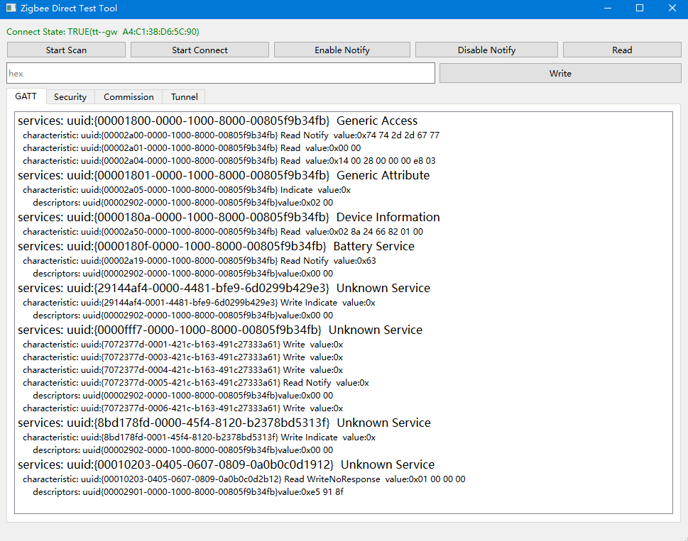

打开电脑端测试工具-Zigbee Direct Test Tool,点击“Start Scan”按钮,等待扫描结果,然后在扫描结果中选中ZDD设备,点击“Start Connect”按钮,发起BLE连接。连接过程中工具会去发现设备的所有属性,所以连接时间会稍长。

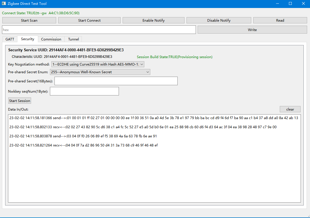

建立配置会话
切换到“Security”页面,按照默认配置,点击“Start Session”按钮,建立配置会话,协商出配置会话秘钥。“Data In/Out”会话框显示会话建立过程的交互数据。

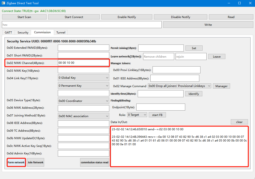

ZDD组建网络
切换到“Commission”页面,在网页左侧区域配置组网的参数,然后点击“Form network”按钮,发起组网,ZDD会上报组网结果和网络参数。
这里只配置了“NWK Channel”,通信数据在“Data In/Out”对话框。
组网的参数使用"TLV"格式组包。

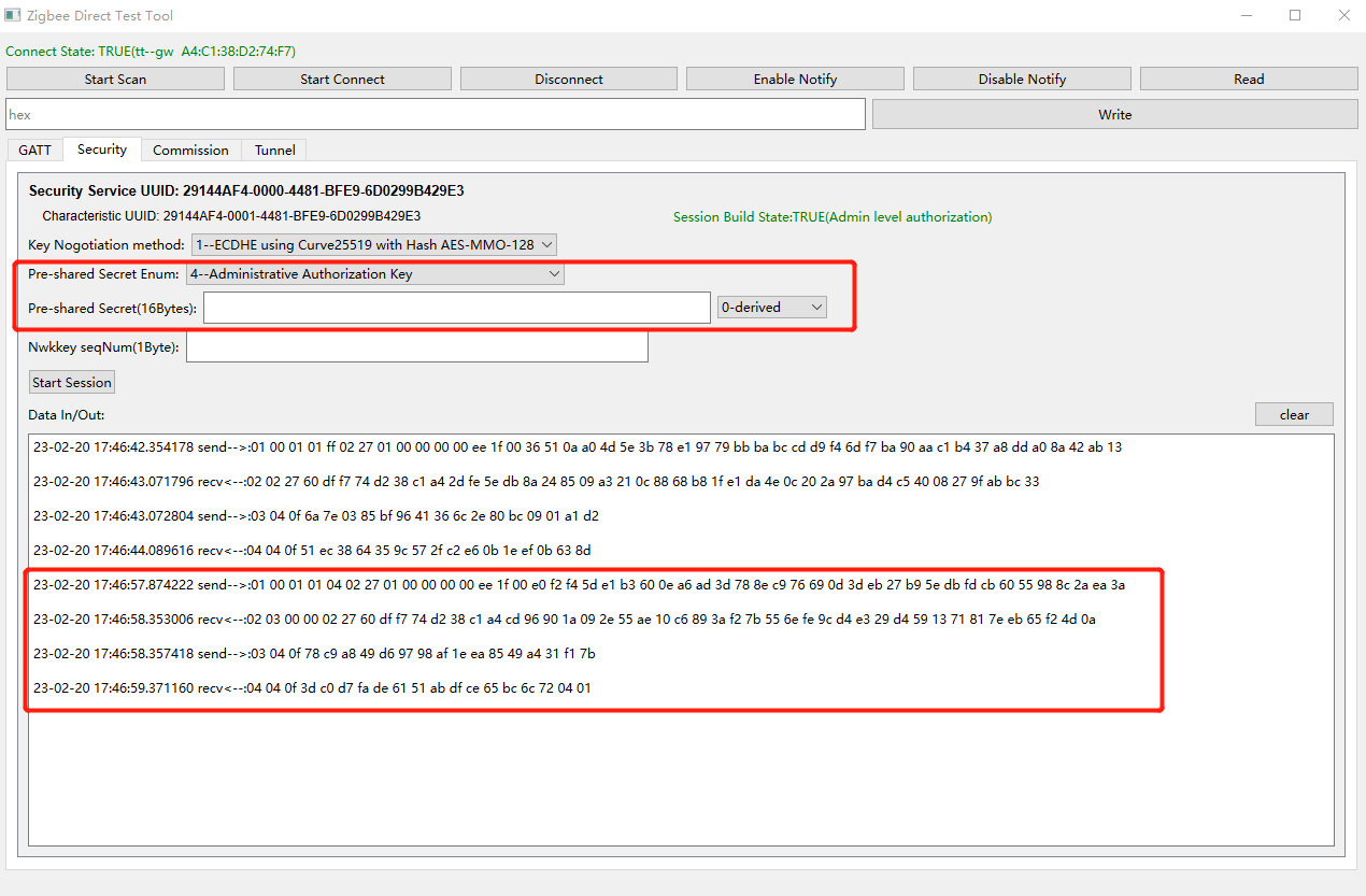

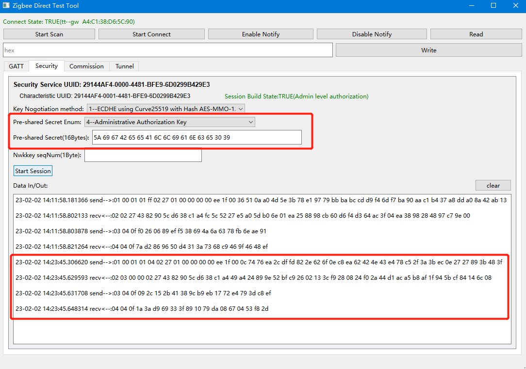

建立Admin Authorization会话
由于组网的时候没有配置Admin Key,在集中式网络中,Coordinator可以使用默认TCLK(ZigBeeAlliance09:5A 69 67 42 65 65 41 6C 6C 69 61 6E 63 65 30 39)来派生Admin key。
预配置秘钥类型选择“Administrative Authorization Key”。

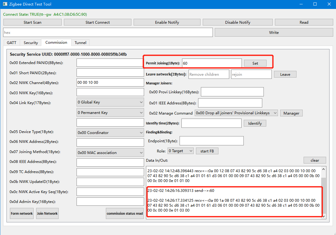

Zigbee设备加入网络
切换到“Commission”页面,在“Permit Joining”后填入允许入网时间,打开ZDD的允许入网开关,如下图,成功之后,ZDD模块上的绿灯会亮起。
单模Zigbee设备入网后,ZDD设备的绿灯也会亮起。在ZDD模块上按“SW2”键,ZDD会以1秒间隔广播on/off命令,单模Zigbee模块上的红灯会随着闪烁,再按一次“SW2”按键,则停止闪烁。

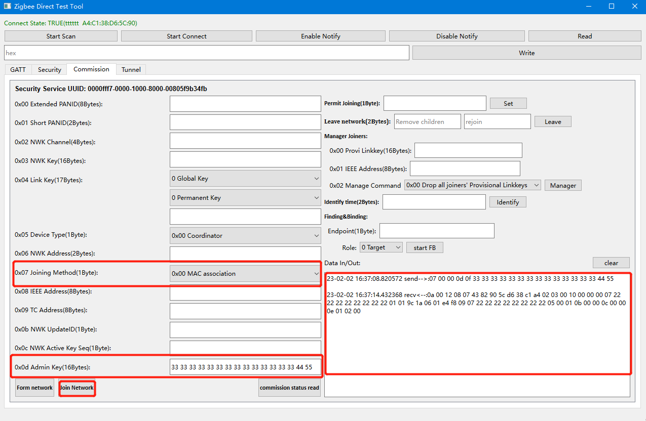

ZDD加入网络
切换到“Commission”页面,在网页左侧区域配置入网的参数,然后点击“Join network”按钮,发起入网,ZDD会上报入网结果和网络参数。ZDD设备默认允许入网开关是关闭的,所以这里绿灯不会亮起。这里配置了“Joining Method”和“Admin Key”(33 33 33 33 33 33 33 33 33 33 33 33 33 33 44 55),通信数据在“Data In/Out”对话框。
入网之后,按Zigbee Coordinator模块上的“SW2”按钮,Zigbee Coordinator模块会以1秒间隔广播on/off命令,ZDD模块上的红灯会随着闪烁,再按一次“SW2”按键,则停止闪烁。
组网数据使用"TLV"格式组包。
由于入网时已经配置了Admin key,所以这里不需要再配置,预配置秘钥类型选择“Administrative Authorization Key”,建立会话。

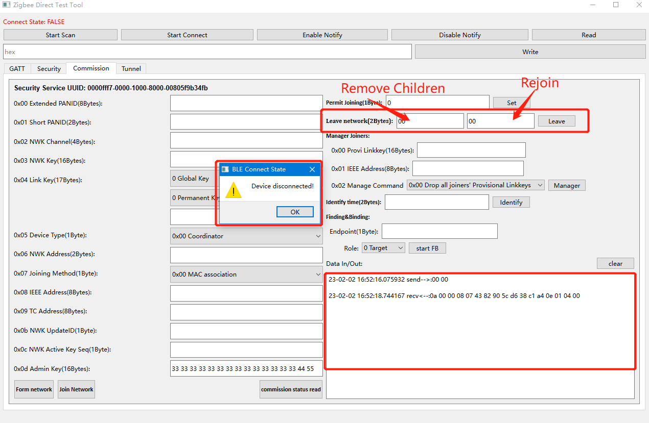

ZDD设备离网
在“Commission”页面,通过“Leave network”命令使自己离网,ZDD设备离网后,BLE连接也会主动断开。
ZVD加入ZDD的Zigbee网络
示例拓扑
上位机工具模拟Zigbee Router设备,通过BLE通道传输Zigbee网络数据,需要用到Security Service和Tunnel Service。Tunnel数据也是采用TLV格式封装。
上位机工具并没有实现Zigbee协议栈,这里只能测试入网和on/off命令。

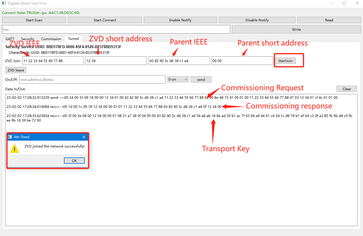

ZVD加入Zigbee网络
ZVD发起入网之前保证ZDD允许入网开关已经被打开。

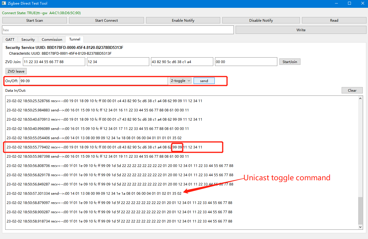

切换到“Tunnel”页面,在“ZVD Join”后配置参数,点击“StartJoin”,ZVD加入已知网络。其中“ZVD IEEE”和“ZVD short address”是随机选取的,用户可以自己指定。“Parent IEEE”和“Parent short address”是父节点ZDD的参数。

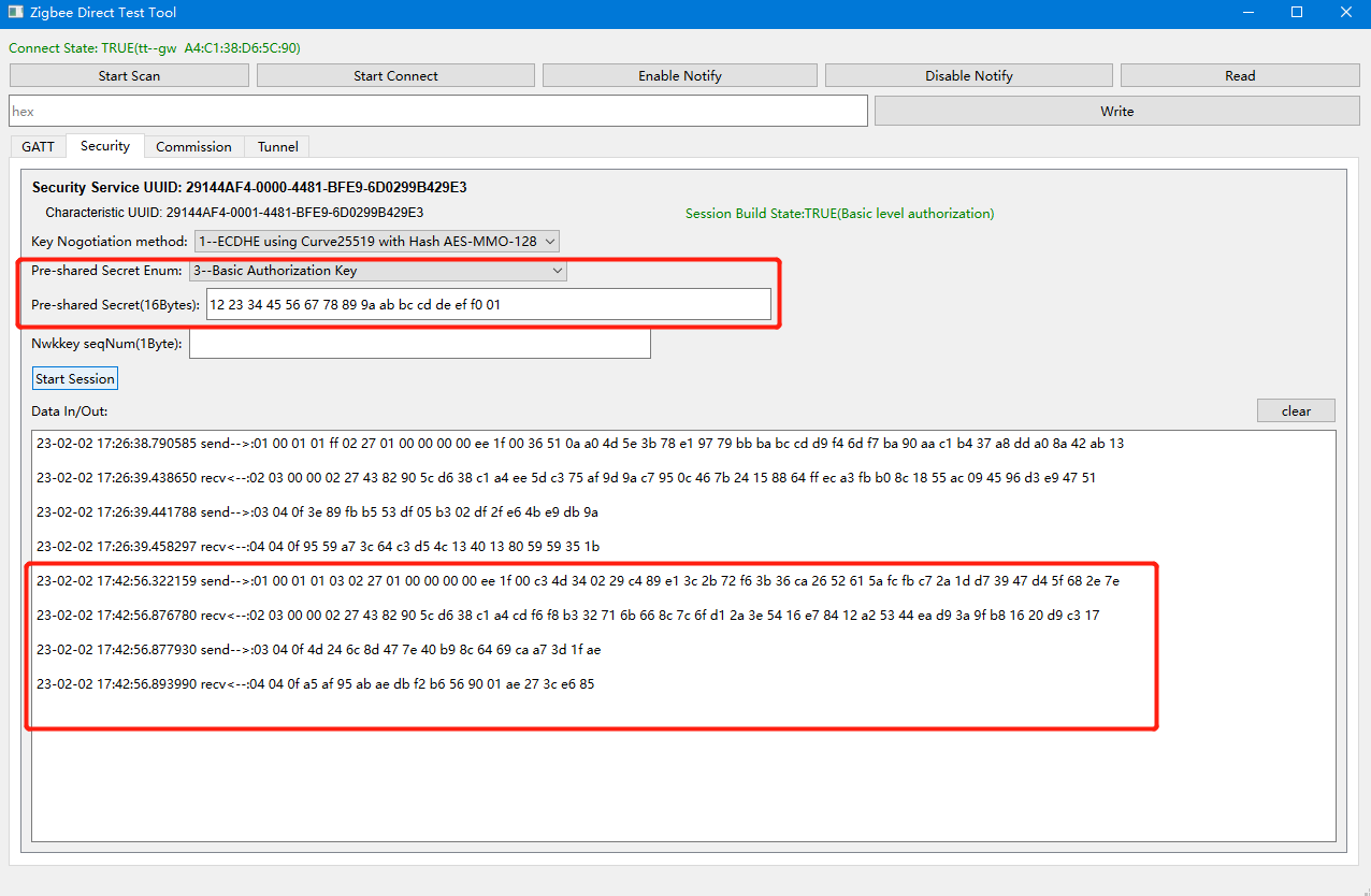

建立Basic Authorization会话
上位机工具切换到“Security”页面,预配置秘钥类型选择“Basic Authorization Key”,预配置秘钥选择当前网络的网络秘钥,建立Basic Authorization会话。
预配置秘钥可以根据ZVD设备入网时收到的“transport key”命令数据推导,当前工具未实现这一功能,所以这里手动输入。

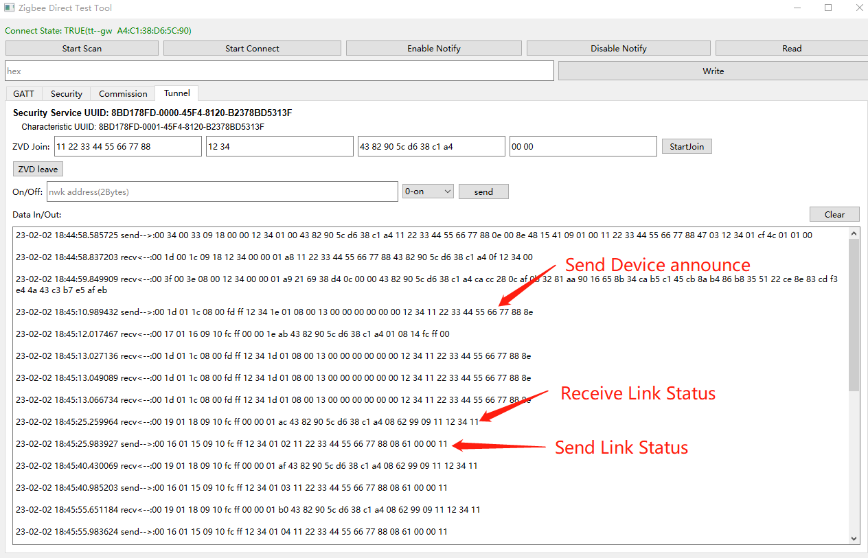

ZVD设备控制Zigbee网络设备
ZVD设备加入Zigbee网络,并且建立“Basic Authorization”会话后,会发送一次“Device announce”命令,并且每隔15秒发送一次“Link Status”命令。
在“On/Off”后的会话框填入要控制设备的地址,点击“send”按钮,发送命令,可以看到设备上红灯随之亮灭。
