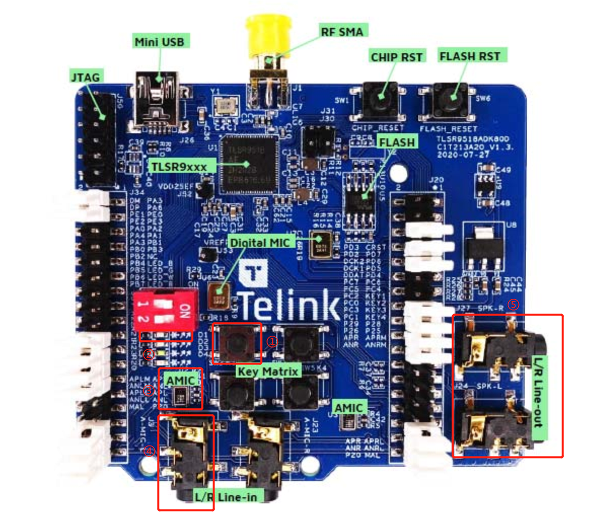

EVB开发板
EVB开发板 1
EVB开发板 2
EVB开发板 3

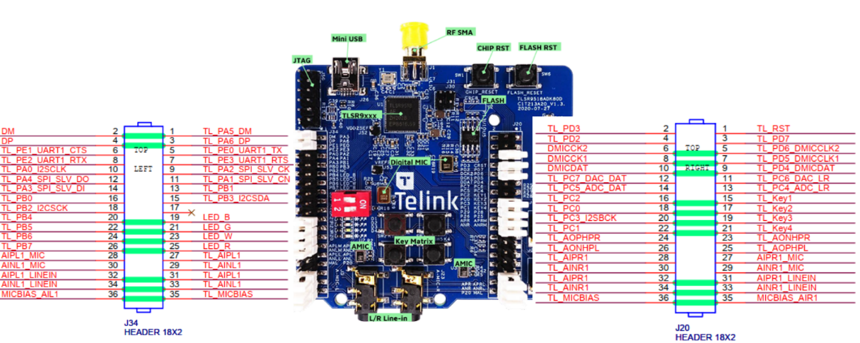

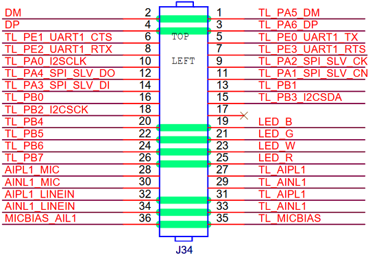

Line-in输入
支持左右两路linein输入,可单端或者差分输入,EVB默认为差分接法。
单左路linein:
短接
AIPL1_LINEIN(J34_32)--TL_AIPL1(J34_31)
AINL1_LINEIN(J34_34)--TL_AINL1(J34_33)
断开
AIPL1_MIC(J34_28)--TL_AIPL1(J34_27)
AINL1_MIC(J34_30)--TL_AINL1(J34_29)
MICBIAS_AIL1(J34_36)--TL_MICBIAS(J34_35)
单右路linein:

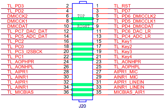

短接
AIPR1_LINEIN(J20_32)--TL_AIPR1(J20_31)
AIPR1_LINEIN(J20_34)--TL_AINL1(J20_33)
断开
AIPR1_MIC(J20_28)--TL_AIPR1(J20_27)
AINR1_MIC(J20_30)--TL_AINR1(J20_29)
MICBIAS_AIR1(J20_36)--TL_MICBIAS(J20_35)
AMIC输入
支持左右两路AMIC输入,可单端或者差分输入,EVB默认为差分接法。
单左路AMIC:
短接
断开
单右路AMIC:
短接
断开
DMIC输入
DMIC只需要2根信号线data和clk,clk频率固定为3MHz。
双DMIC有1根信号线data和2根clk,双DMIC共用data,2路clk时序是一样的,在clk上升沿采集一个DMIC数据,在clk下降沿采集另一个DMIC数据。
短接
左右MIC共用数据:DMICDAT(J20-10)-- TL_PD4_DMICDAT(J20-9)
左mic:DMICCK1(J20-8)--TL_PD6_DMICCLK1(J20-7)
右mic:DMICCK2(J20-6)--TL_PD6_DMICCLK2(J20-5)

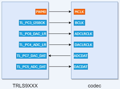

I2S接口
支持I2S主从模式,但建议TLSR9XXX I2S作为Master。Master不需要做异步重采样,减少算力消耗。
I2S接口

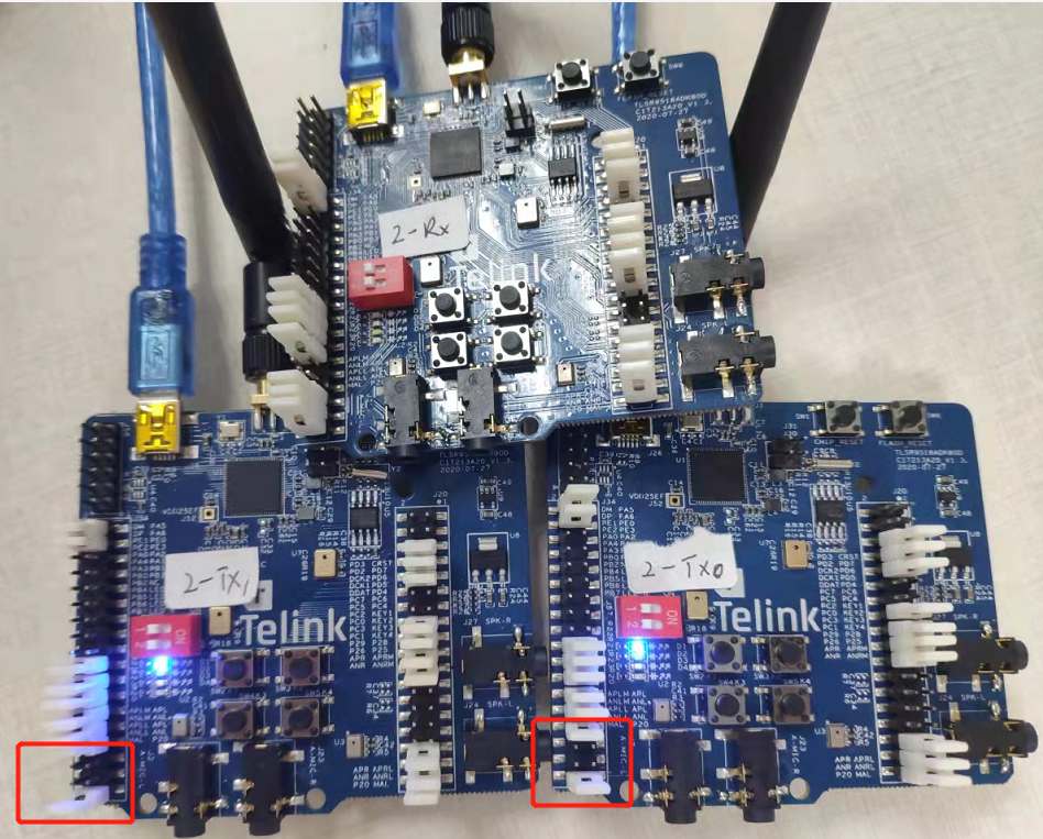

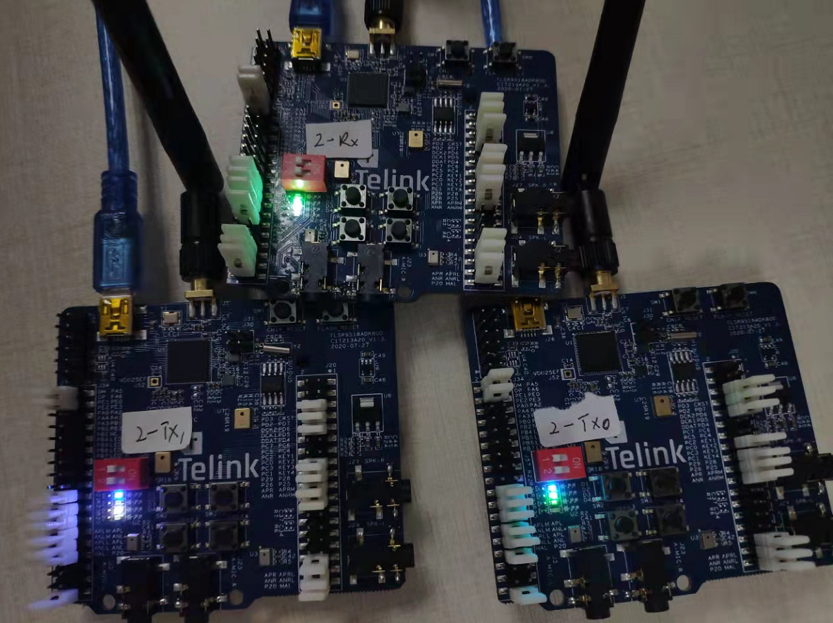

硬件准备
需要准备三块EVB板以及三根USB线。
硬件准备
说明:
配对按键:短按进入配对状态,双击退出配对状态。
连接状态指示灯:快闪为配对状态、慢闪为回连状态、常亮为连接状态。
如上图,使用左声道Line-in输入以及Line-out输出接口,若使用模拟MIC作为输入,则Tx端J34需按照下图红框所示进行短接。
Tx端J34短接

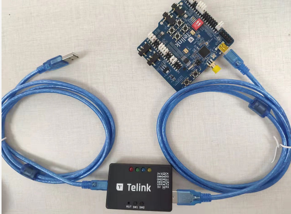

Step 1: 准备Telink烧录器,按照下图所示接法。
准备Telink烧录器

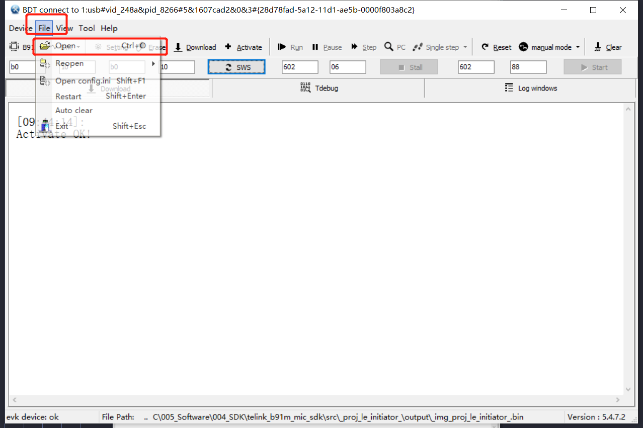

Step 4: 点击File,在下拉菜单里点击Open。
点击File->Open

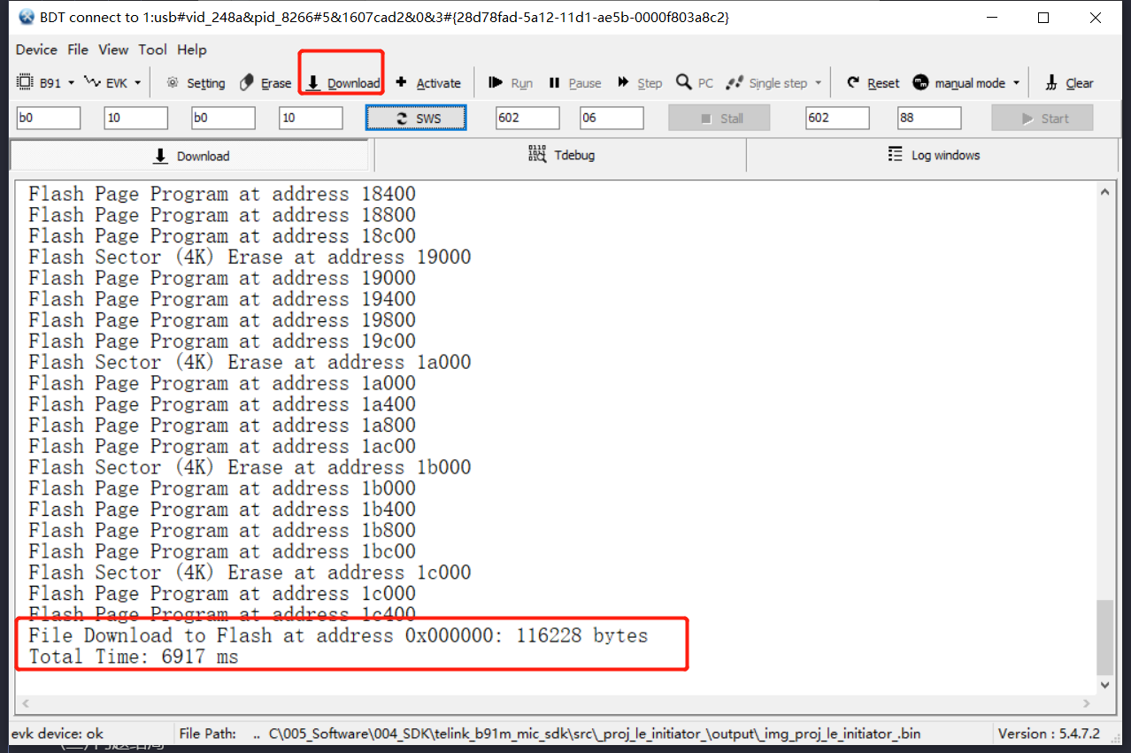

选择待烧录的固件,然后点击Download,如下图:
选择固件并下载

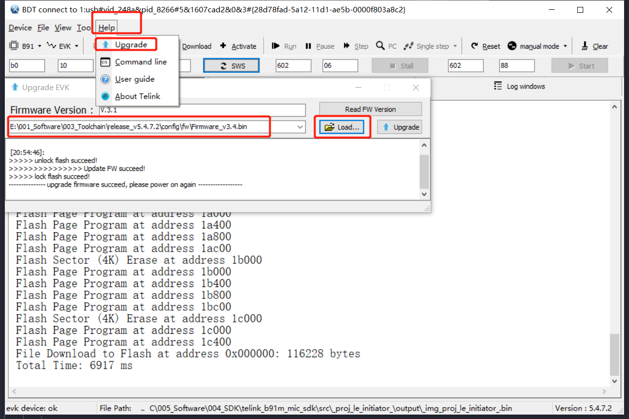

注意,当烧录器出现activate失败情况时,需要对烧录器进行固件升级,如下图所示,点击Help,选择Upgrade,载入烧录软件路径下的固件,最后重新拔插烧录器。
固件升级
运行
重新上电后,分别短按TX0和RX上的SW2按键来配对TX0,再分别按TX1和RX上的SW2按键来配对TX2,配对成功后,TX0 与 TX1 的蓝灯常亮;同时,TX0 亮起绿灯(表示左声道),TX1 亮起白灯(表示右声道),如图所示:
配对成功显示
最后,可通过Lineout接口监听音频。
注意
  • Tx端的Lineout输出的是本地AMIC拾音编码后再解码输出的音频,而Rx端的Lineout输出的,分别是远端的Tx0和Tx1发送过来的编码音频数据解码后输出的音频。
  • 其中亮绿灯的Tx0为左声道,亮白灯的Tx1为右声道。

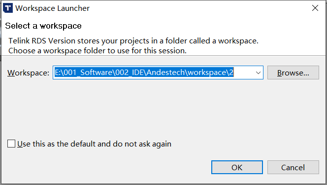

首次打开Andesight IDE,会弹出选择workspace的对话框,你需要Browse...后,选择一个目录作为你的workspace。可以选择任意的目录作为workspace目录。
选择Workspace

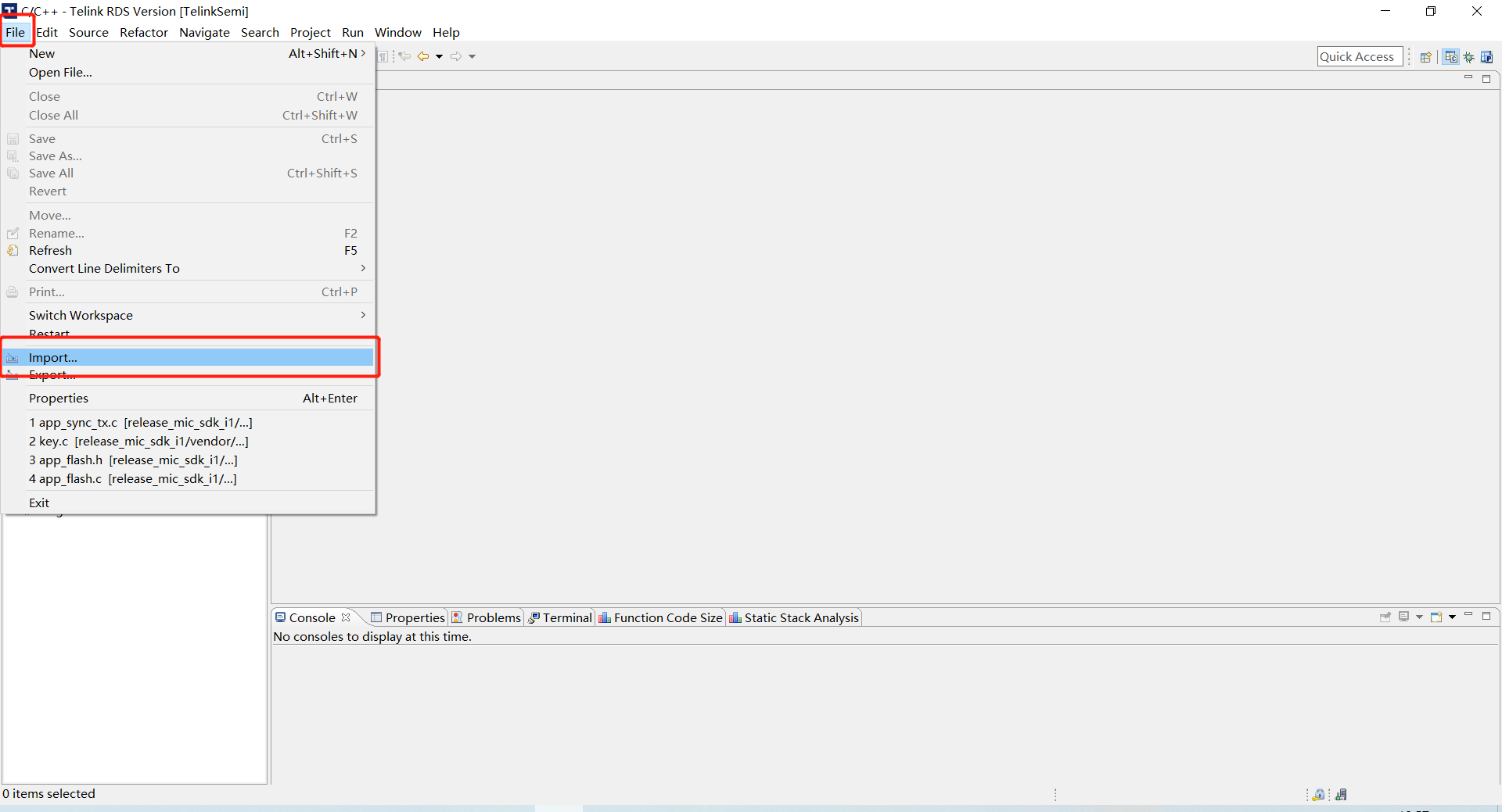

选择File -> Import,如下图所示:
选择File->Import

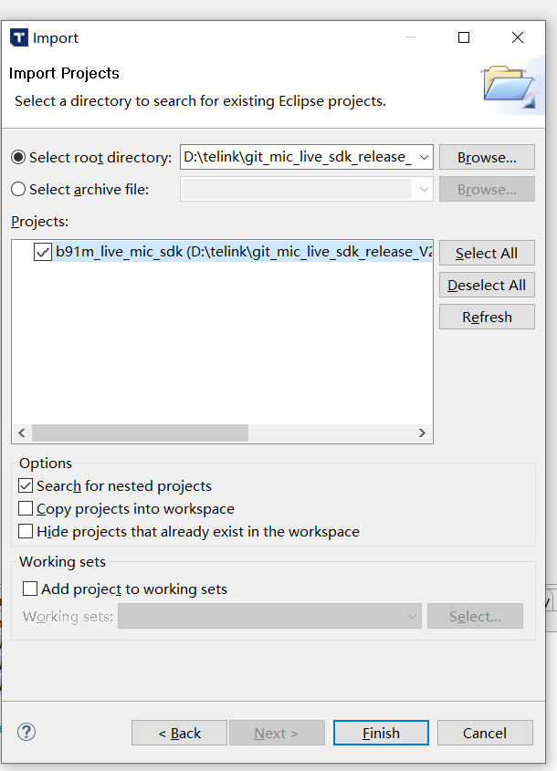

在Select root directory框中输入SDK所在路径,或直接点击Browse...,选择SDK所在的目录,接着勾选SDK,点击Finish,即可导入工程(注:建议IDE工作路径和SDK源码所在路径做区分,便于多个工程打开)。
导入工程

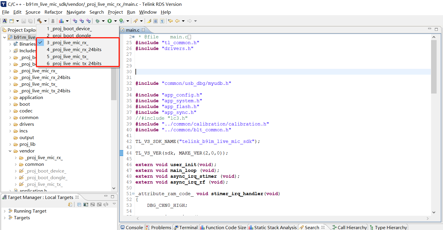

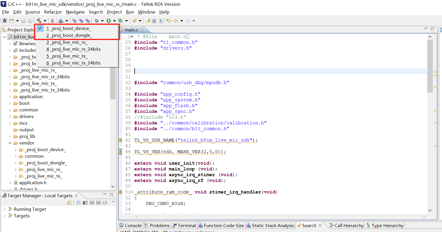

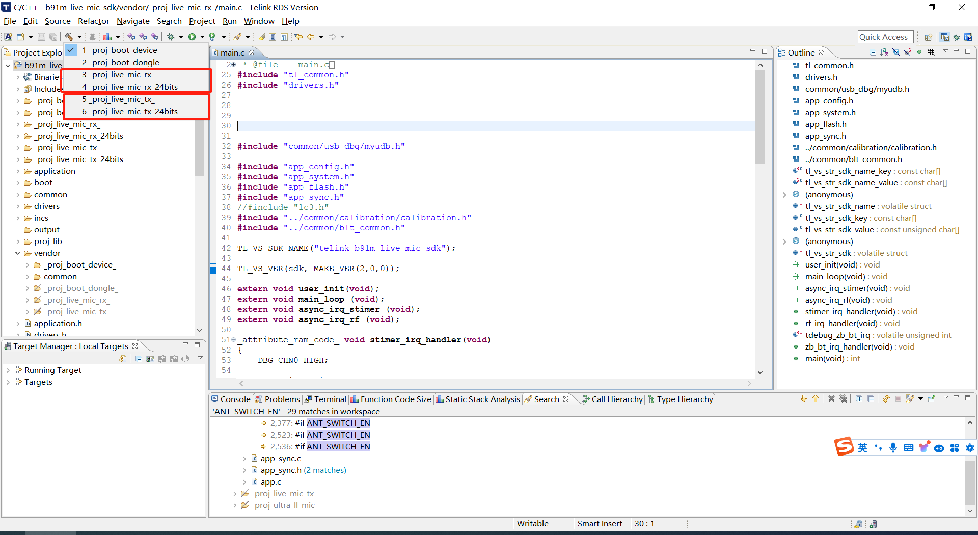

因此首次编译app工程时,需先编译_proj_boot_device_和_proj_boot_dongle_两个工程,用于后续生成合并固件。
注意
  • 首次编译时,必须先编译两个boot工程,再编译项目工程,否则会报错。
编译两个boot工程
接着再编译 3(接收端 16-bit)、4(接收端 24-bit)或 5(发射端 16-bit)、6(发射端 24-bit)工程。
编译3、4或5、6工程

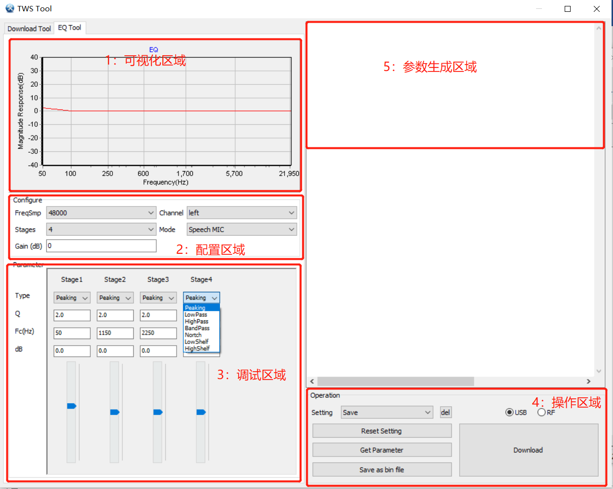

多bin文件下载工具

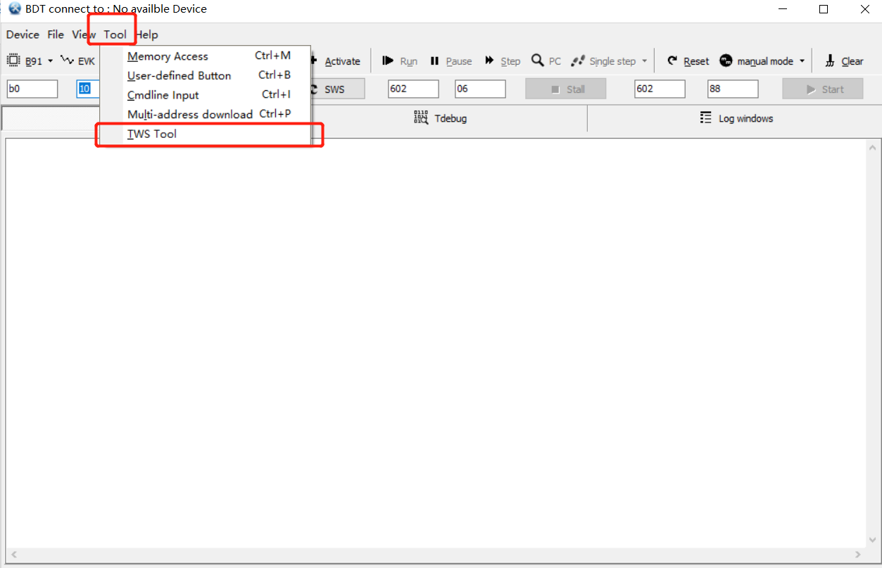

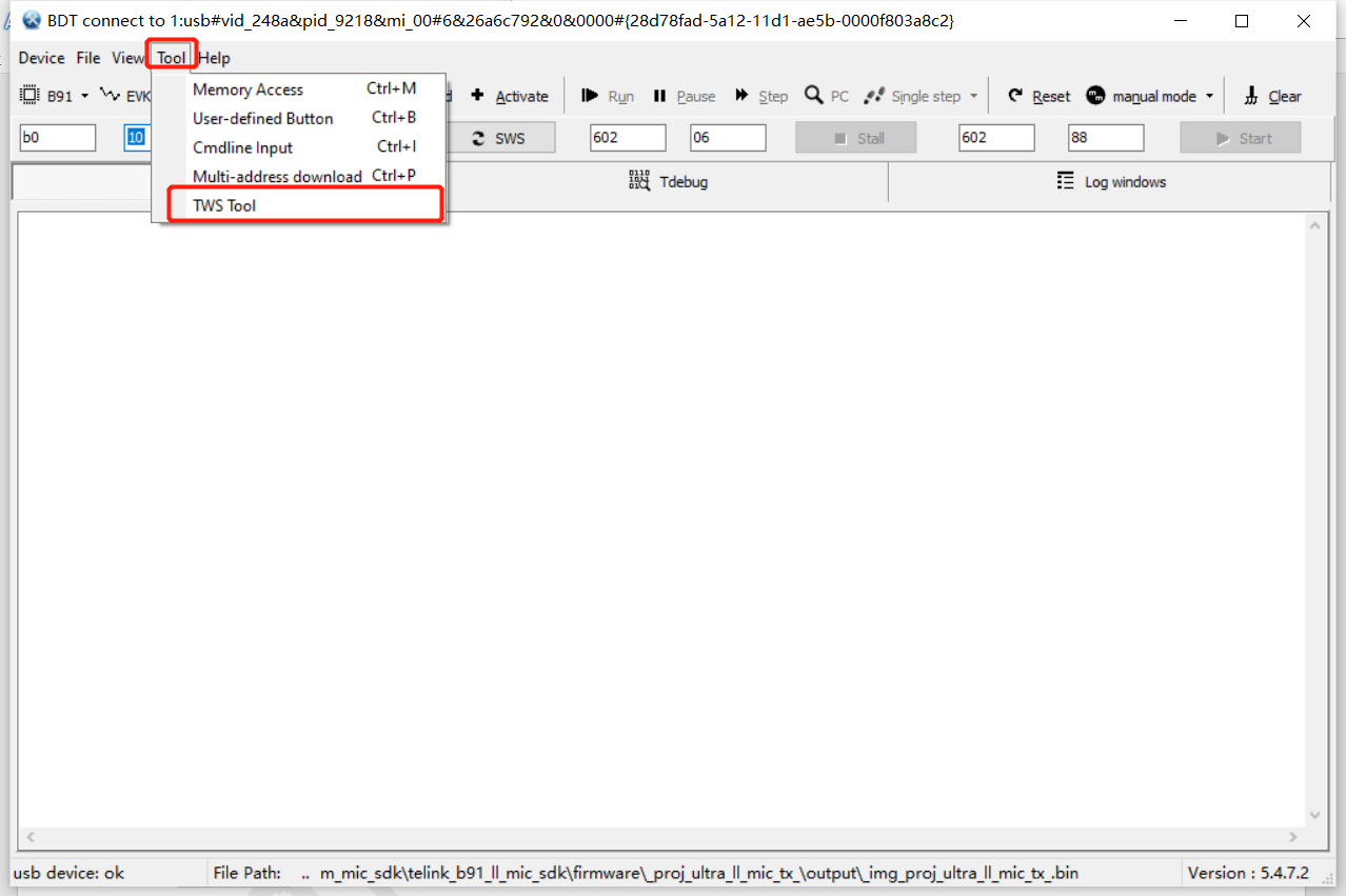

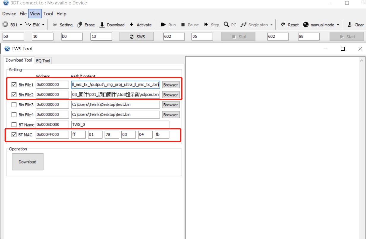

Telink BDT基于TWS,实现了多个bin文件烧录的功能,同时适用于本SDK。使用方式如下:
Step 1: 点击Tool,在下拉菜单中选择TWS Tool。
选择TWS Tool
Step 2: 选择Download Tool页面,分别勾选Bin File1、Bin File2以及BT MAC,并选择对应的项目固件、提示音文件以及填入MAC地址,点击Download即可同时烧录程序、提示音、以及MAC地址。
同时烧录程序、提示音、以及MAC地址

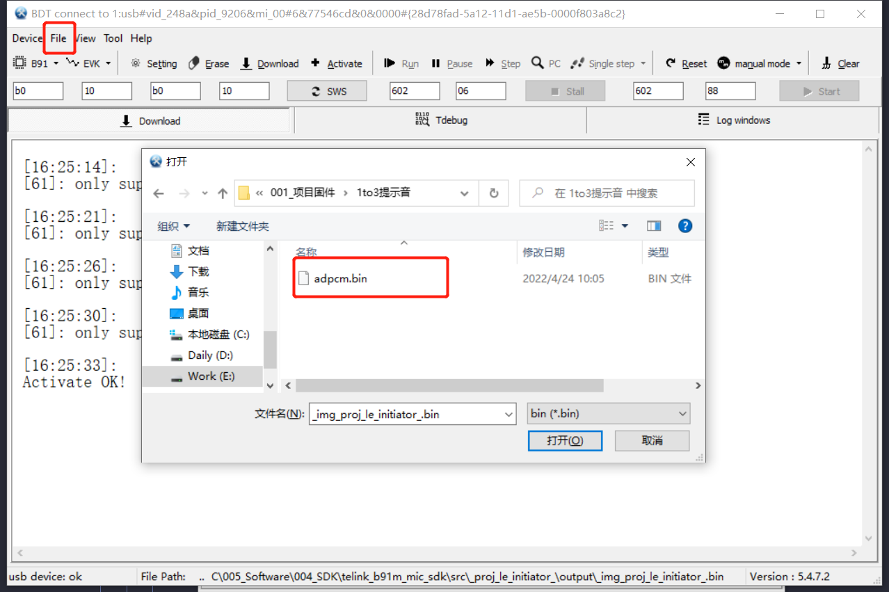

提示音独立烧录
SDK默认支持的提示音功能,需要在指定地址烧录提示音文件,具体步骤如下所示:
Step 1: 打开Telink BDT,点击Setting,在弹出窗口的Download Addr处输入0x80000。
输入指定地址
Step 2: 选取48KHz的ADPCM提示音文件。
选取提示音文件
Step 3: 点击Download烧录提示音。
烧录提示音

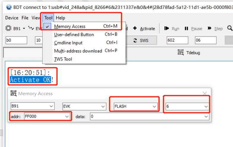

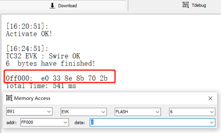

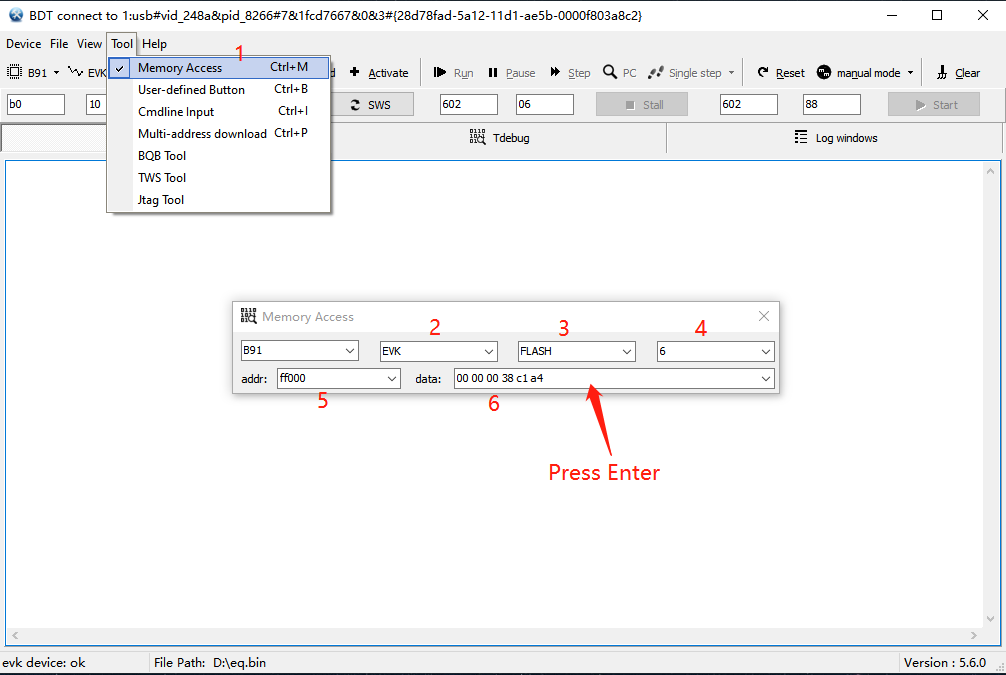

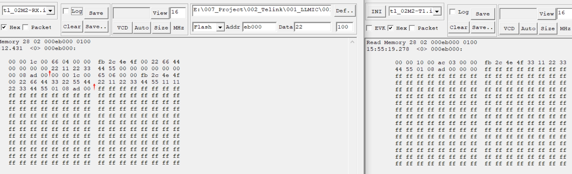

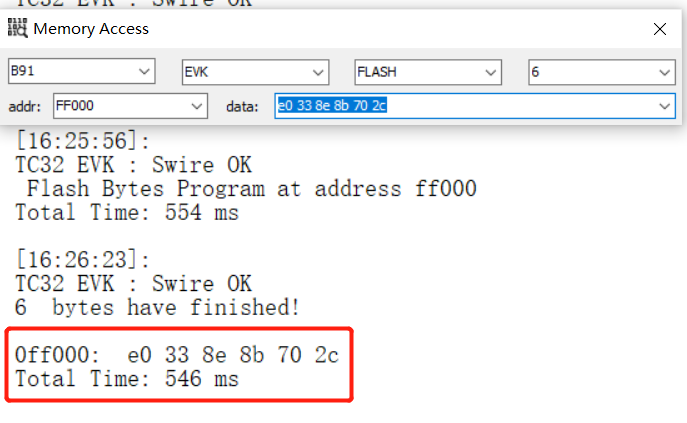

MAC地址独立读写

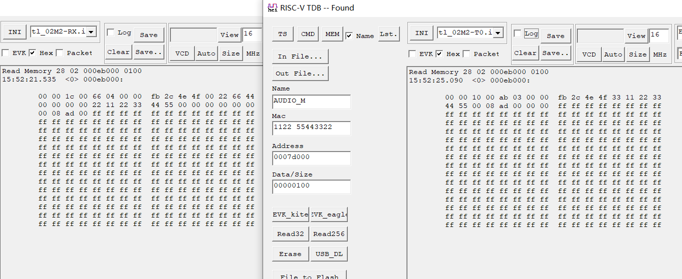

当两个Tx端的Mac地址一样时可能会出现干扰的现象,因此可通过Telink BDT读写mac地址。

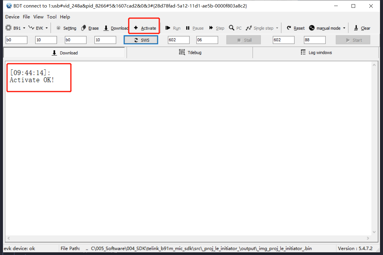

Step 1: 打开Telink BDT,点击Activate,在Activate OK情况下,点击Tool,选择Memory Access,在弹出的窗口中内存类型选择flash,大小输入6,addr输入FF000。
输入Flash地址
接着按下tab键,即可读取到该地址存储的mac地址:e0 33 8e 8b 70 2b。
读取MAC地址
Step 2: 在data一栏输入需要修改的mac地址:如e0 33 8e 8b 70 2c,并按下回车键,即可写入。
修改MAC地址
再次按下tab键,读取该地址数据,观察发现确实写入成功:
成功写入

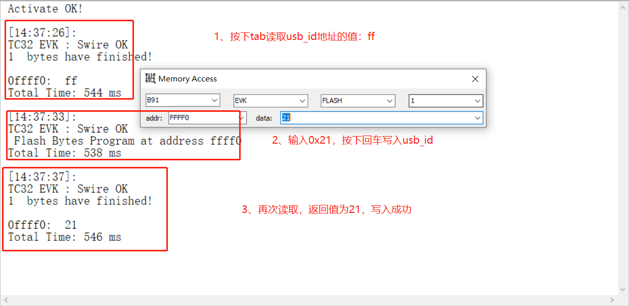

给TX端烧写指定的usb_id
2对1模式下,TX端默认起始地址为0x120(通过FLASH_SYS_USER_USBID_ADDR所在的0xFFFF0地址进行判断)。

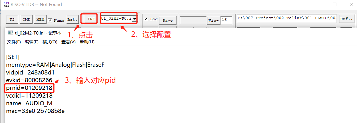

如果需要查看多个TX的log,则需要修改不同TX的usb_id所在地址进行区分,从而和risc_v_tdb工具的pid配置一致。
修改usb_id地址
然后在risc_v_tdb工具的pid配置中同步对应的值即可。

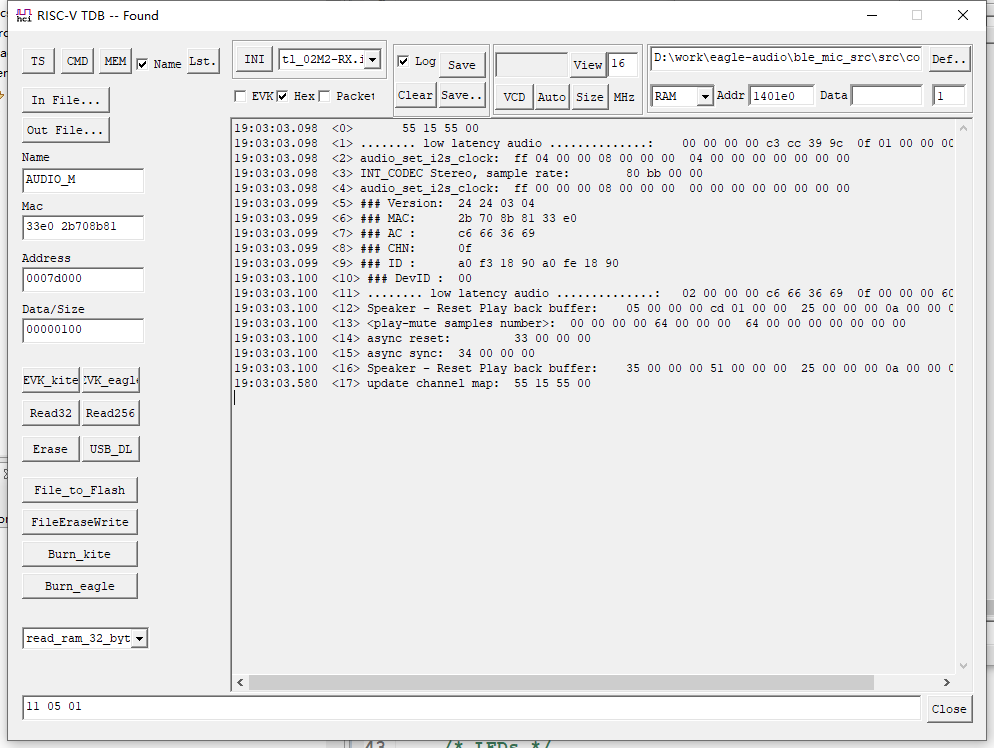

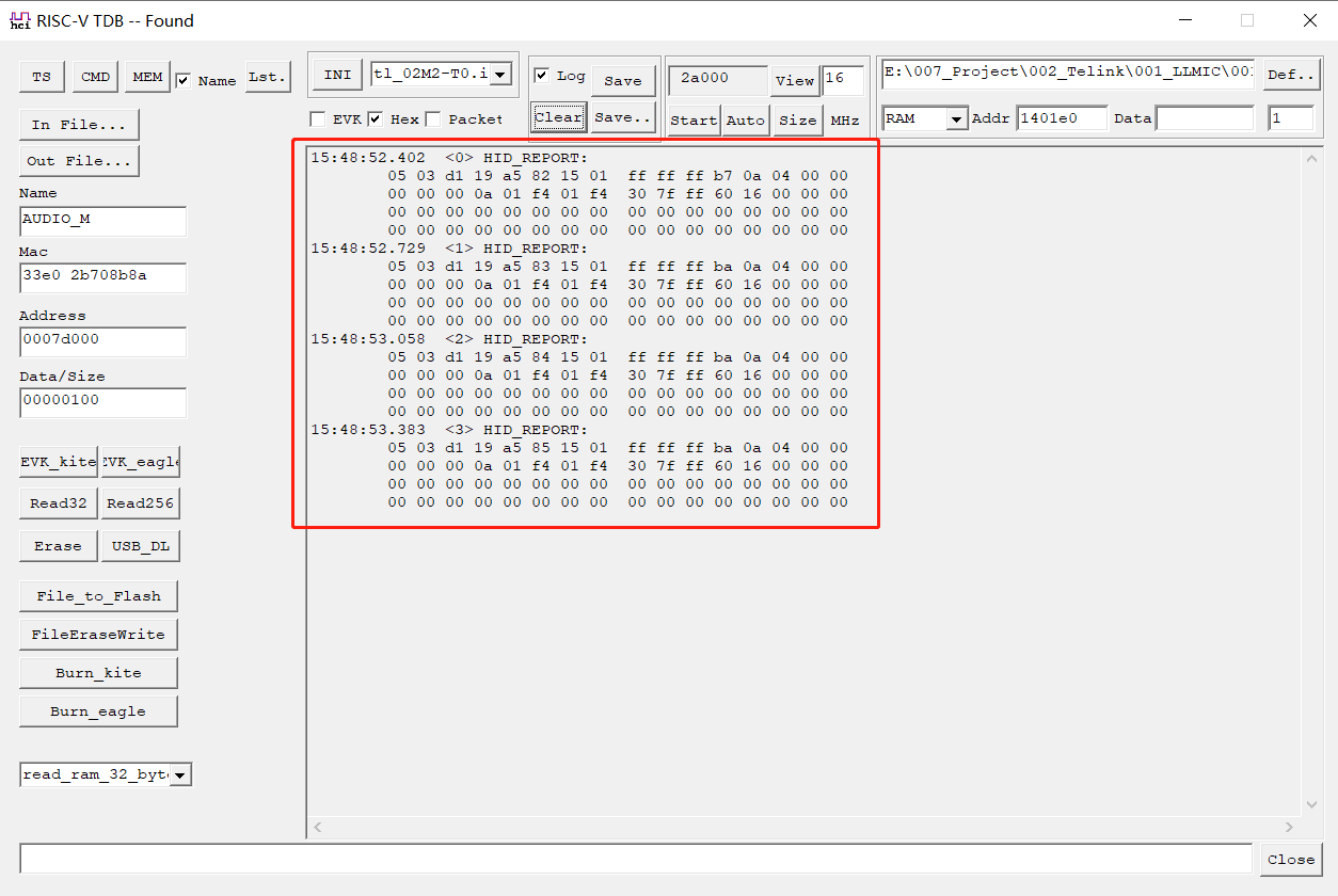

USB打印和查看
USB打印log可使用下面函数,其参数str为你要打印的字符串,ph为你要打印的数据,n代表字节长度。如果只需要打印字符串或者数据,可将无效参数置为0。
void usb_send_str_data (char *str, u8 *ph, int n);
该函数有如下常用的封装:
int usb_send_str_int (char *str,int w);
void usb_send_str_u32s (char *str, u32 d0, u32 d1, u32 d2, u32 d3);
#define my_dump_str_data(en,s,p,n)
#define my_dump_str_u32s(en,s,d0,d1,d2,d3)
开发者可灵活调用。

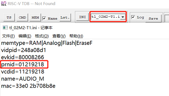

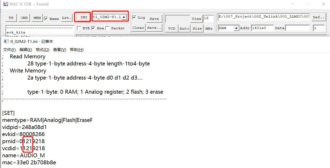

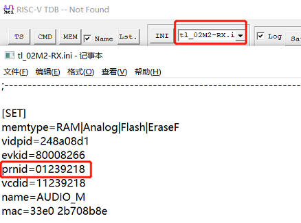

接着根据不同的pid打开不同的配置,其中Tx端默认pid为0x1209218,Rx端默认pid为0x1239218,由usb_id以及pid两部分组成。
(1) Tx端usb_id
void user_init(void)
#if (APP_BUILD == APP_MIC_TX)
    uint16_t usb_id = 0x120;
    uint8_t flag = 0;
    app_flash_read(FLASH_SYS_USER_USBID_ADDR, sizeof(flag), (u8 *)&flag); //FLASH_SYS_USER_USBID_ADD - 0x7FFF0
    if (flag != 0xFF) {
        usb_id = 0x100 + flag;
由于Tx在2对1模式下分为Tx0和Tx1,因此可进行usb_id定义。
(2) Rx端usb_id
#elif(APP_BUILD ==APP_MIC_RX)
    uint16_t usb_id = 0x123;
#endif
在app_usb_desc.c文件中定义完整的pid。
#if (APP_MODE & FLAG_PRINTER_DEBUG)
    const USB_Descriptor_Device_t my_device_desc_audio  = MYDESC_DEVICE(0x0110, 0x248a, 0x9218);
接着根据不同的pid创建不同的配置,分别是Tx0、Tx1以及Rx。
配置Tx0
配置Tx1
配置Rx

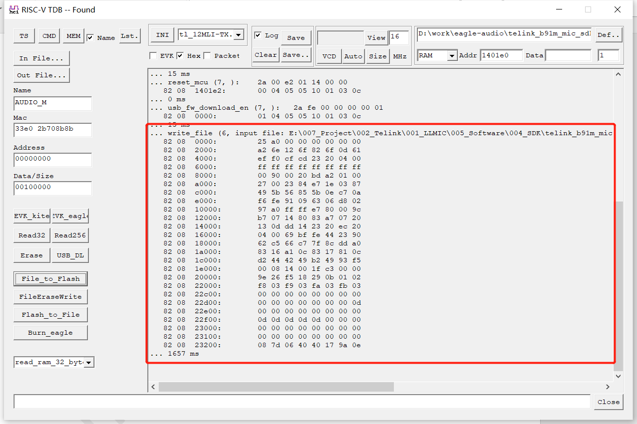

(1) risc_v_tdb支持在线写入flash的功能,从而实现调试过程中直接在线升级程序的需求:
Step 1: 选取对应的配置,连接成功后,点击In File,选取待升级的固件。 (注:写入固件之前,可以通过修改MAC选项框同步修改MAC地址)
选取待升级固件
Step 2: 点击File_to_Flash写入固件。
写入固件

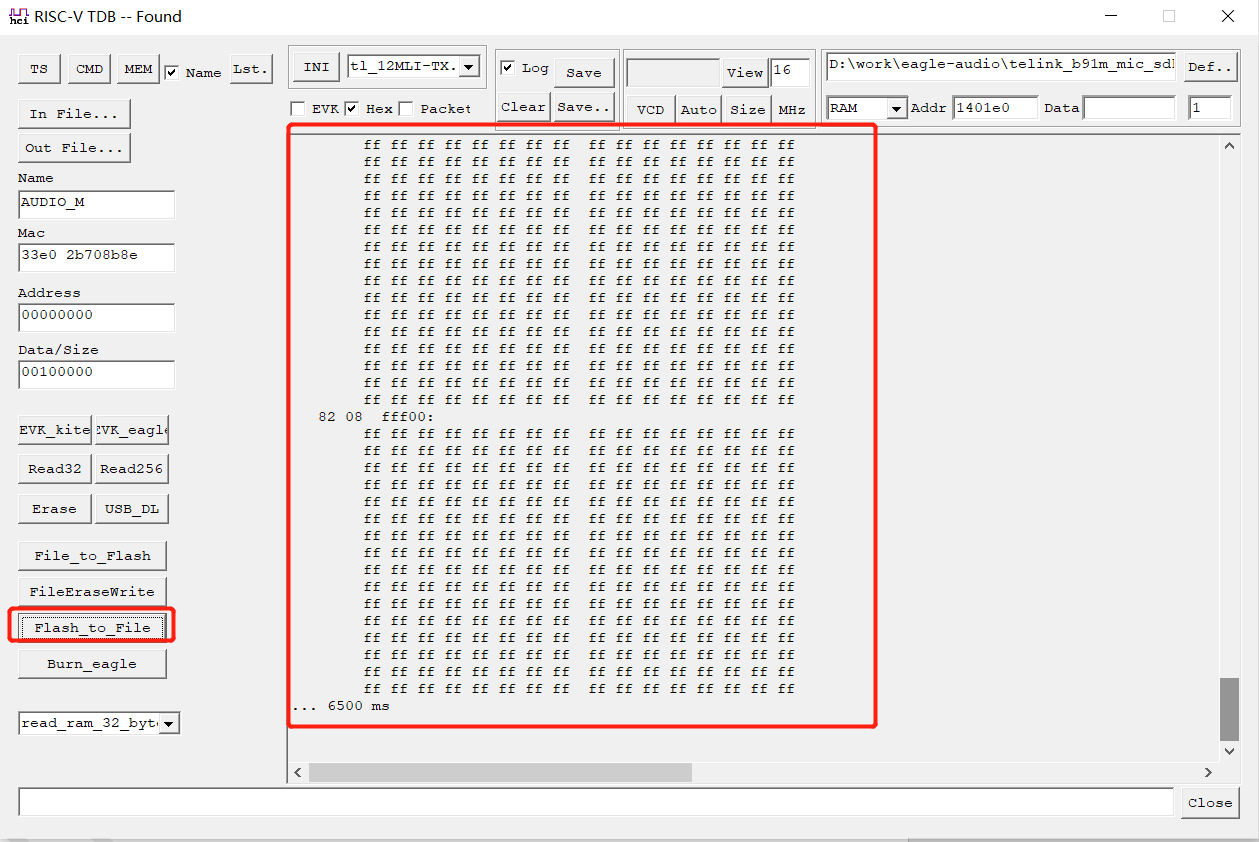

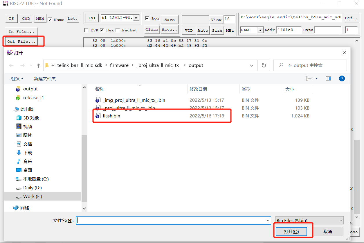

(2) 除此之外,risc_v_tdb还支持读取flash并保存为文件的功能:
Step 1: 选择支持读取flash并保存为文件的配置。
选择配置
Step 2: 点击Out File,选择待写入flash的bin文件。
选择bin文件
Step 3: 输入待读取的flash起始地址以及读取长度。
输入flash起始地址和读取长度
Step 4: 点击Flash_to_File,即可保存读取的flash到bin文件中。
保存flash到bin文件中

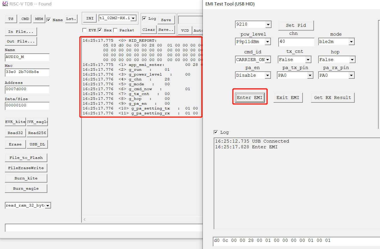

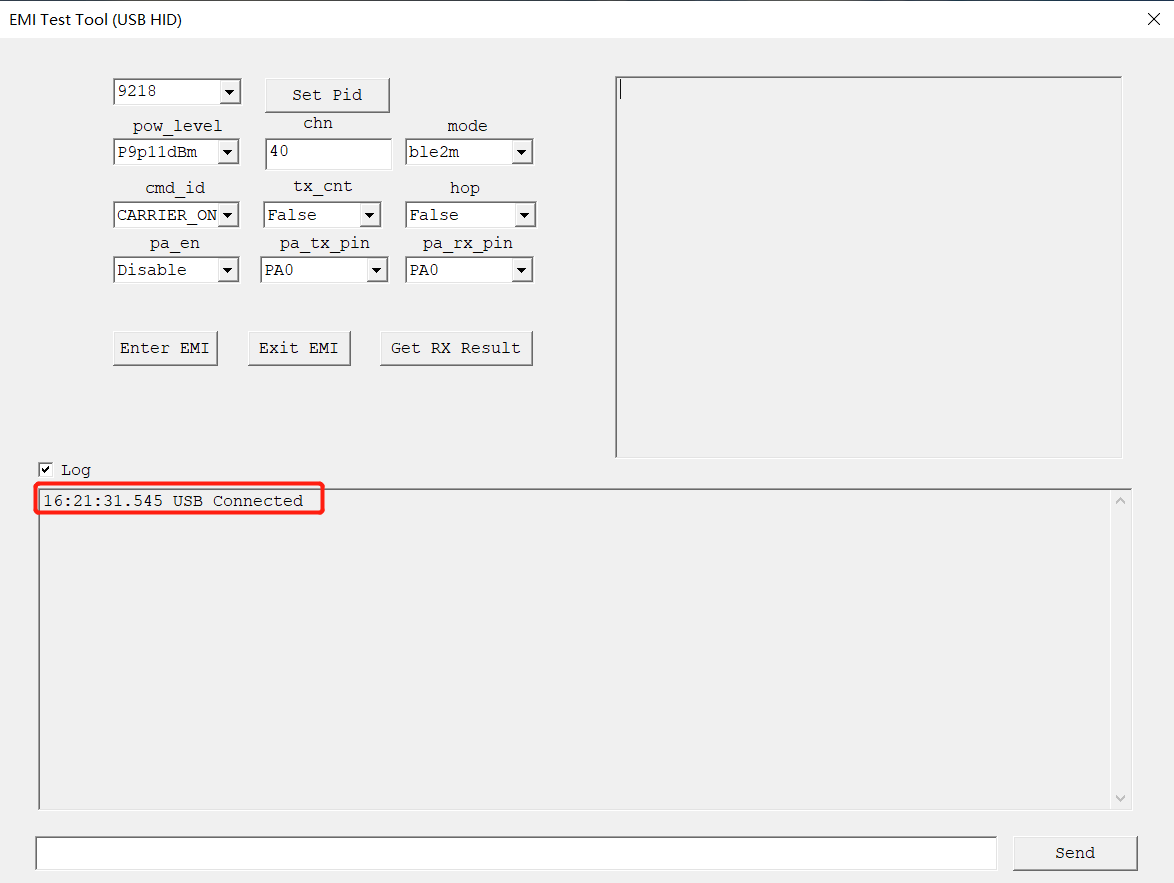

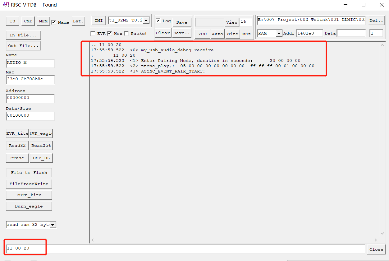

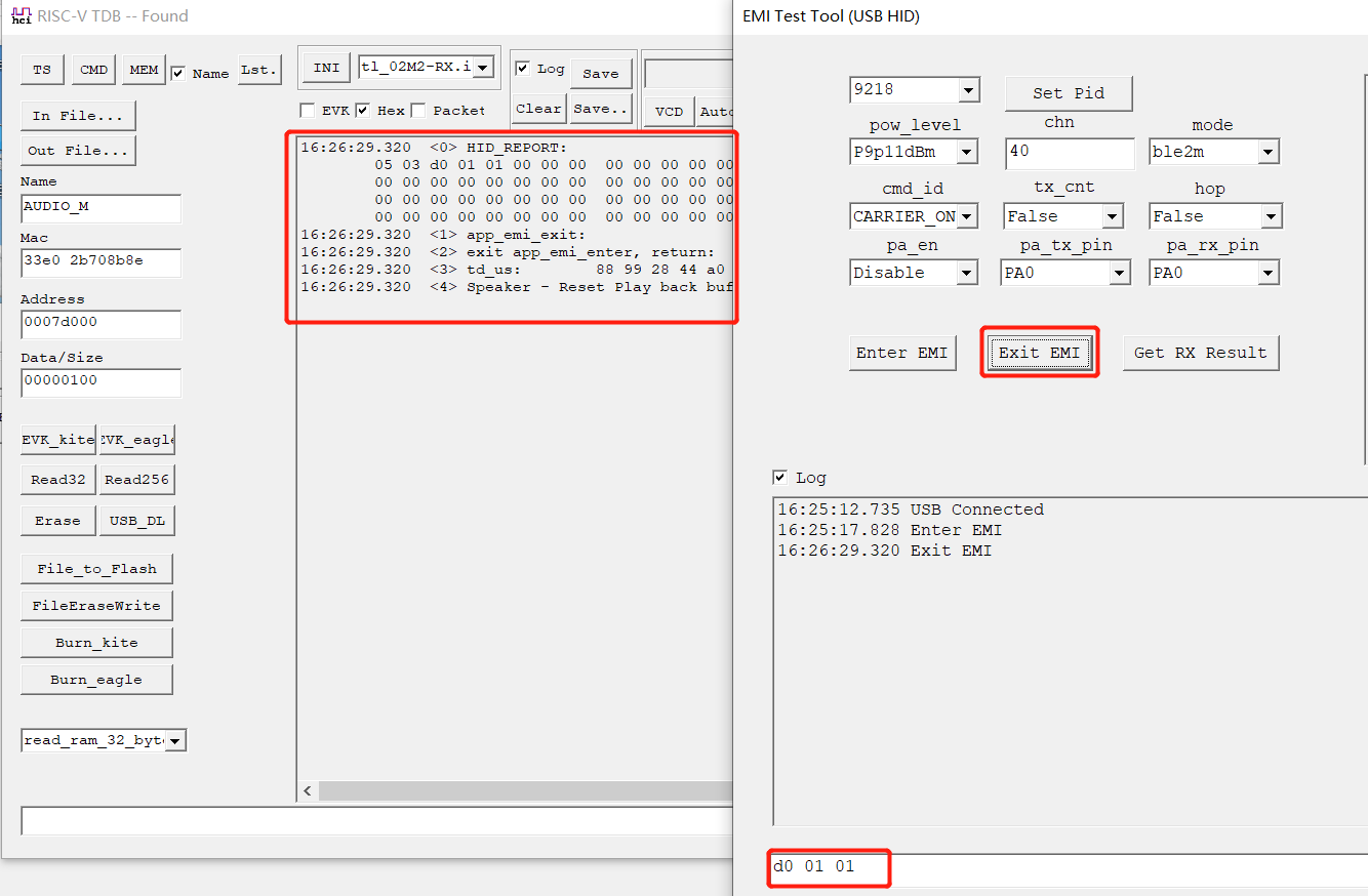

发送命令
risc_v_tdb支持发送指令控制程序的功能:基于USB Print模式,用户可在my_usb_audio_debug接口中增加项目的控制功能,目前支持的功能有:配对测试控制、EMI测试控制、提示音测试控制、数据传输测试控制、降噪功能测试控制。
具体控制方式如下:
Step 1: risc_v_tdb连接板子,打开功能配置对应的宏如:EMI_TEST_ENABLE、TTONE_EN、TRANSMIT_DATA_EN、APP_NS_ENABLE等。
Step 2: 在命令框输入对应的命令,如11 00 20,并键入回车。
具体控制方式
其中11为命令头,00为配对测试控制对应值,20为配对测试传入参数。其他测试控制同上。

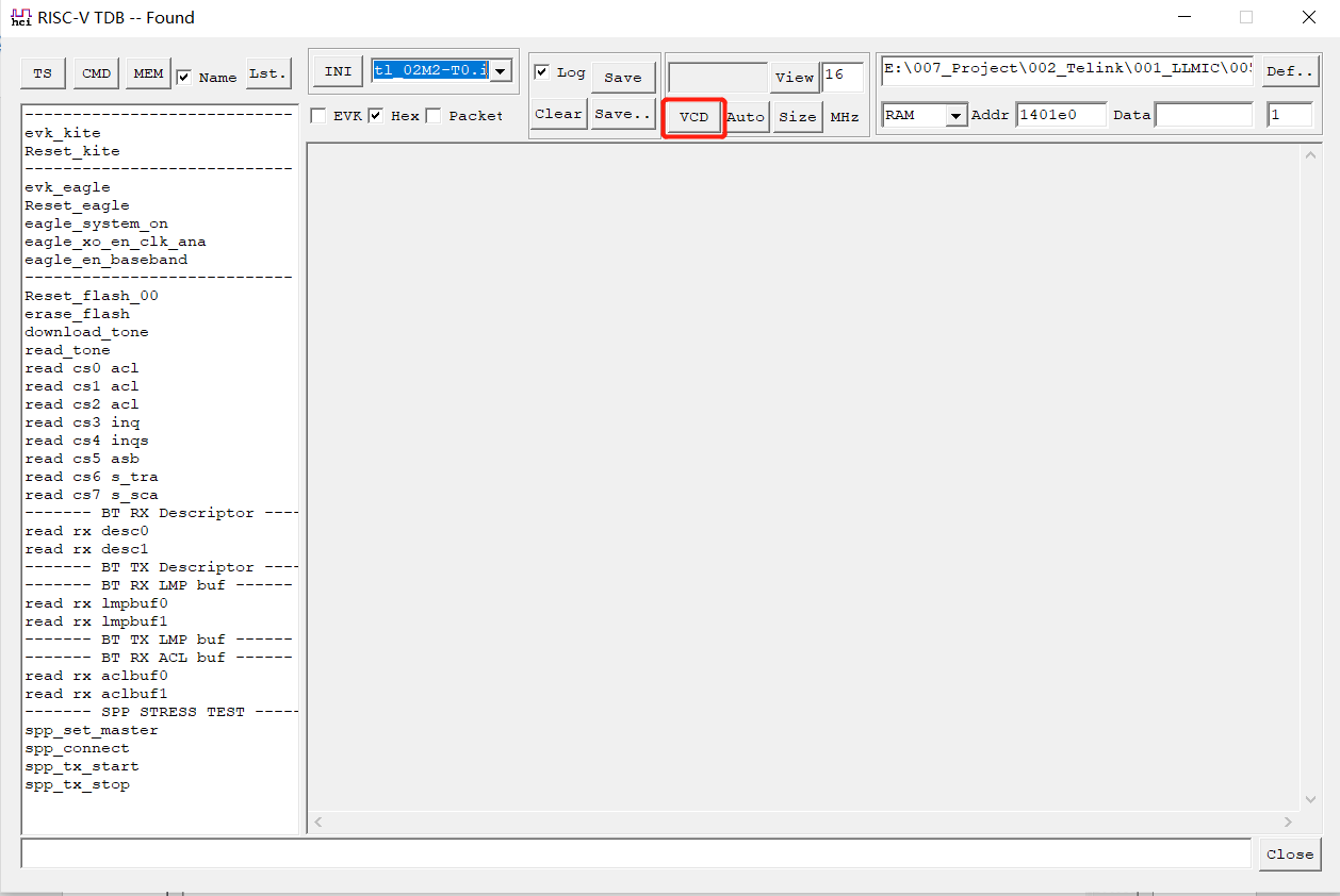

risc_v_tdb生成VCD文件查看时序
APP_MODE配置为APP_MODE_DEBUG_ONLY或APP_MODE_DEBUG_HID时,risc_v_tdb基于usb print支持Telink自有协议的VCD波形查看功能,能查看各个函数执行情况,具体查看步骤如下:

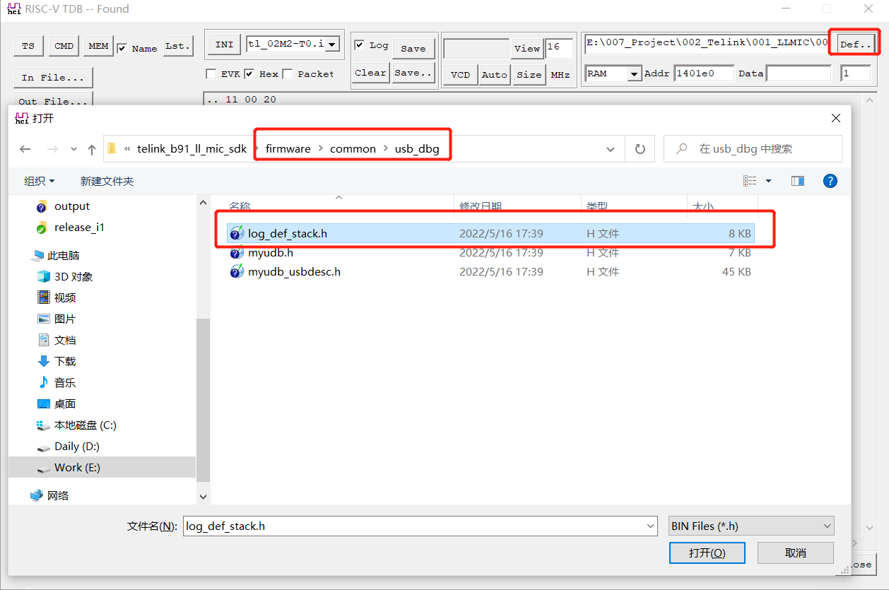

Step 1: 在连接情况下,点击Def,选择common\usb_dbg路径下的log_def_stack.h文件。
选择log_def_stack.h文件

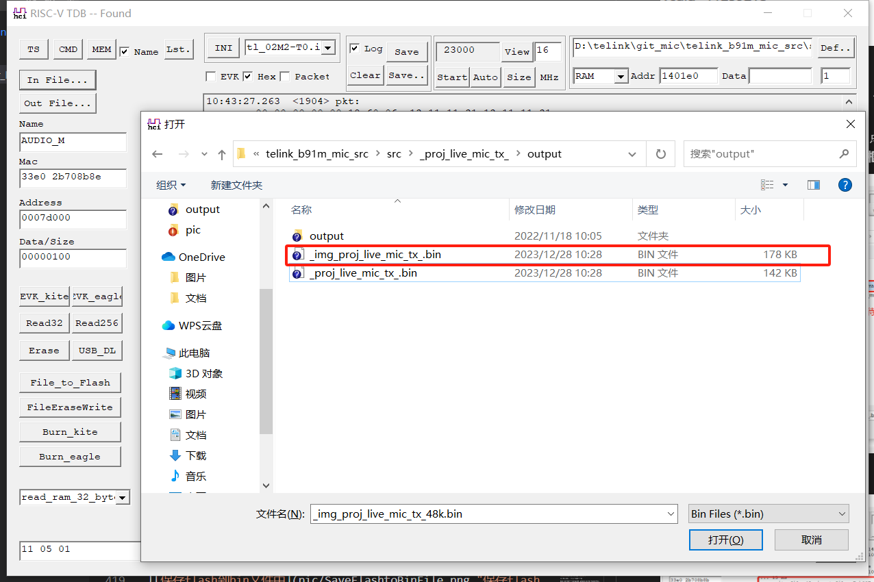

Step 2: 点击In File,选择在firmware\proj_live_mic_tx\output路径下生成的固件(这里以_proj_live_mic_tx_为例)。
选择固件
Step 3: 点击VCD进行采集:
点击VCD
采集到一定量后点击Stop,vcd文件会自动保存到工程对应的output文件夹中。
vcd文件保存

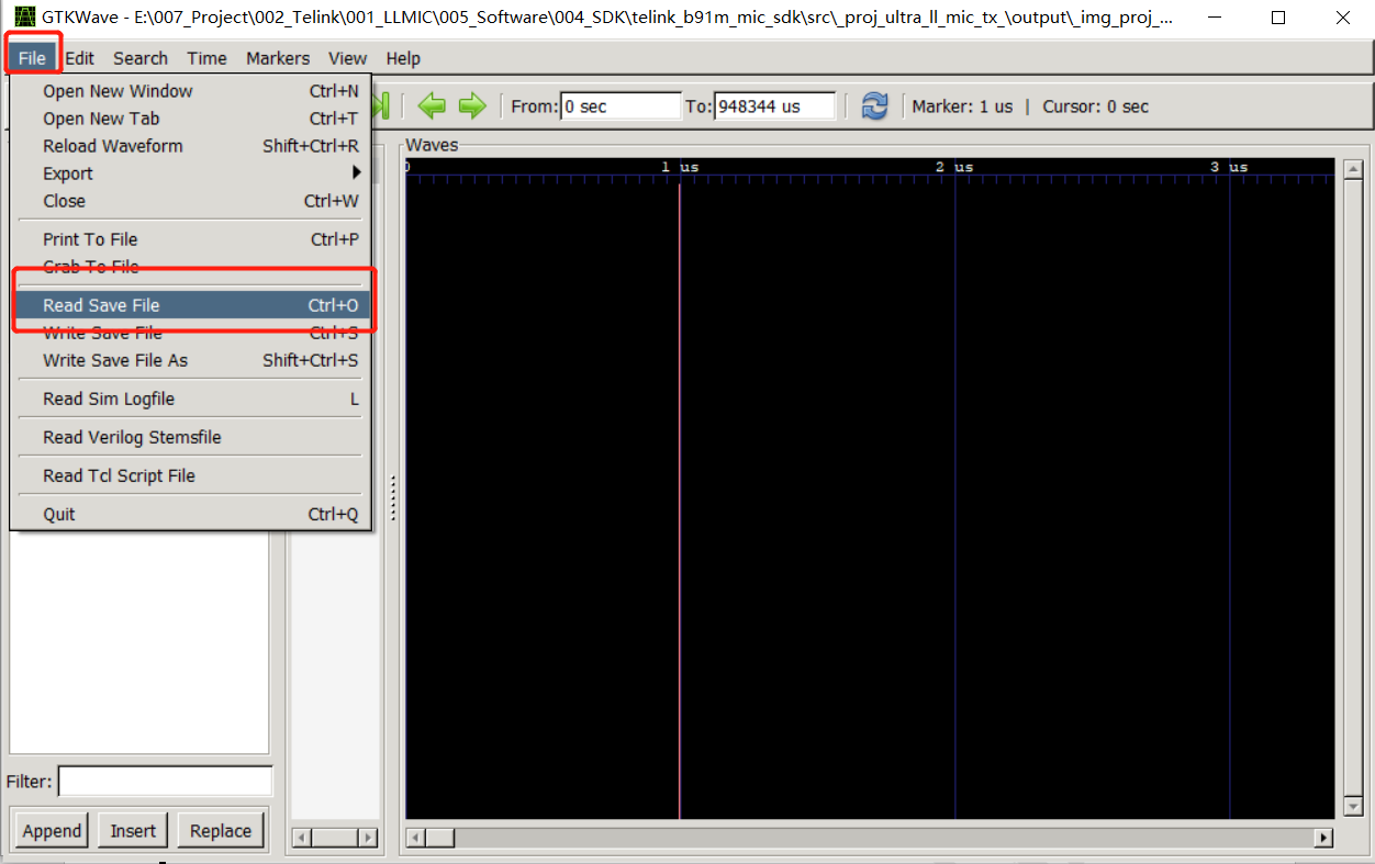

Step 4: 在弹出的工具中,点击File,选择Read Save File。
选择Read Save File

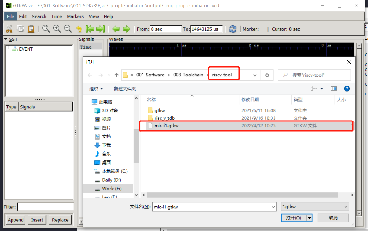

选中mic-i1.gtkw文件(本文档示例将其存储在riscv-tool根目录下,该文件用于将需要查看的波形添加到Waves窗口中,用户也可手动拖拽所需信号查看)。
选择mic-i1.gtkw文件
即可看到如图所示的波形。
查看波形

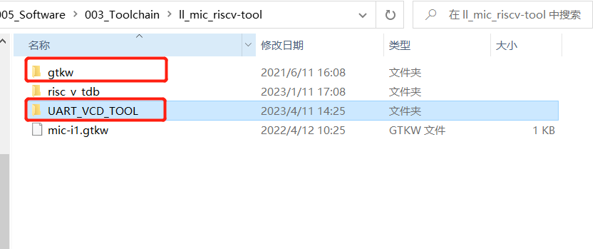

接着将工具文件夹UART_VCD_TOOL需要与波形查看工具gtkw文件夹放在同级目录(本文档在这里将UART_VCD_TOOL文件夹直接放到riscv文件夹中)。
串口VCD路径
使用USB转串口工具连接板子和PC,打开串口VCD助手risc_v_tdb.exe,点击扫描,选择对应串口,点击打开即可开始生成VCD波形文件。

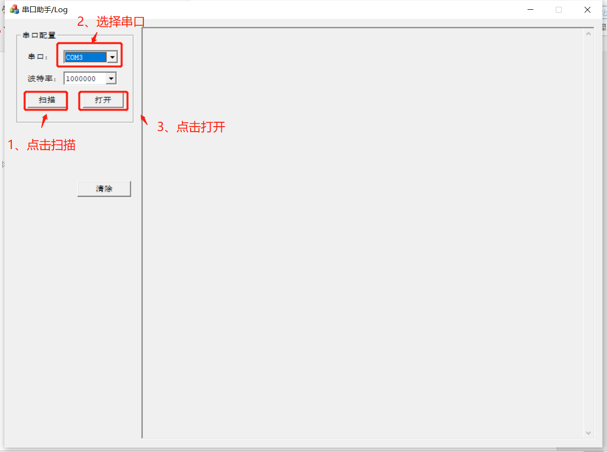

通用串口查看log
当APP_MODE配置为APP_MODE_AUDIO_AUTO时,无法使用risc_v_tdb工具查看log,此时需使用USB转串口工具进行查看。
SDK调用app_set_usb_desc_task接口,初始化uart1,波特率为1000000,默认引脚TX-PE0,RX-PE2。
void app_set_usb_desc_task (int reset)
    if (reset)
        uart1_init(1000000);
        uart_set_tx_dma_config(UART1, DMA5);
        return;
使用USB转串口工具连接板子和PC,打开usb转串口工具TL_UART_Log_Tool,点击扫描,选择对应串口,点击打开即可查看log。SDK里默认是PE0输出log。

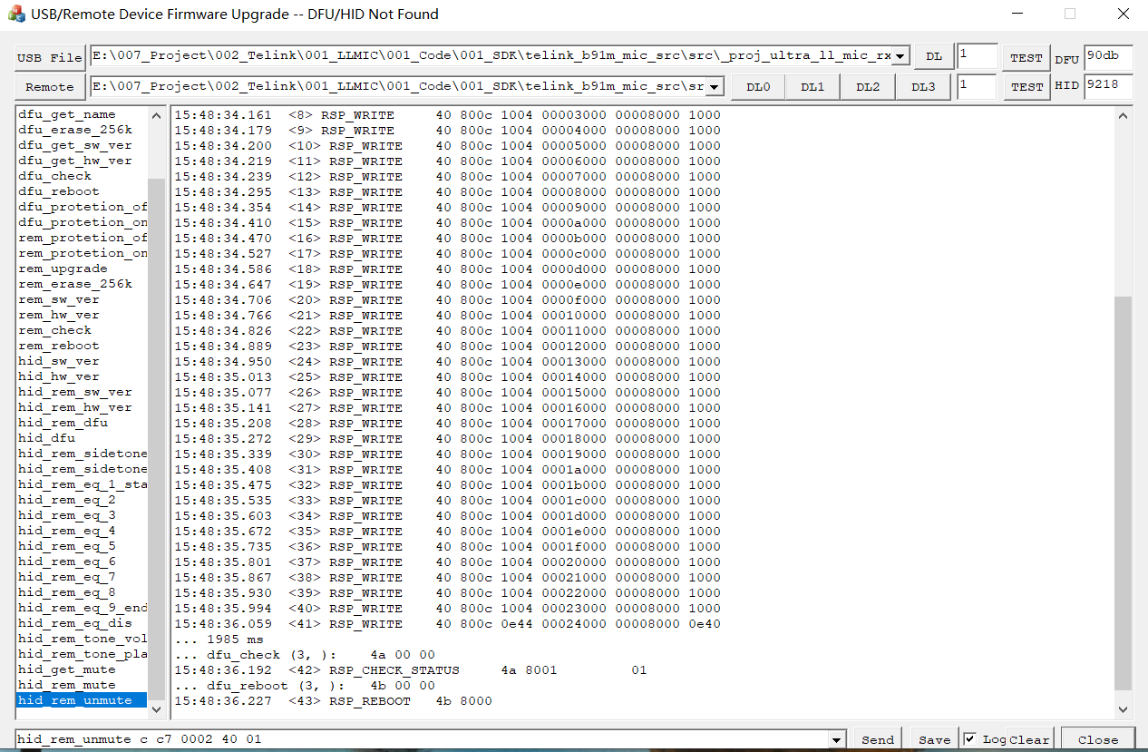

OTA工具
OTA简介
OTA功能实现在BootLoader里,芯片上电后,首先执行BootLoader程序,BootLoader程序主要流程如下:
(1) 读取模拟寄存器0x3c的值(设为:areg_v_0x3c,断电后上电,areg_v_0x3c的值为0x00)。
(2) 判断areg_v_0x3c是否等于0x4b。若不等,则校验APP code,校验成功,跳转执行APP code。
(3) 初始化USB、RF等功能模块,运行BootLoader功能。
支持OTA的2种方式
方式一:RX端有USB接口,TX端没有USB接口。可以Dongle+RX, Device+TX,通过按键或USB HID或者其他接口,发出指令,让TX、RX同时进入BootLoader,RX通过USB连接电脑。上位机可以通过USB和RX通信、升级RX,并可以通过RX给TX升级。
方式二:TX、RX都没有USB口接出来。可以Device+RX, Device+TX,需额外制作一个升级板(可用EVB板),烧录Dongle固件。Dongle上电,TX或RX可通过按键/串口等方式接收指令,跳转到BootLoader(Device),Dongle会自动连接到Device,通过上位机,分别给TX、RX做OTA升级。

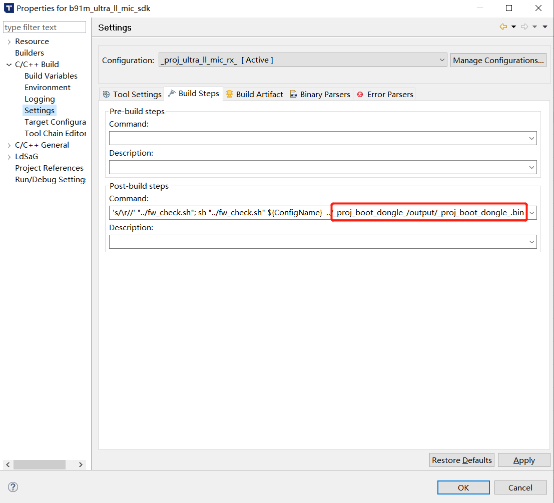

Dongle和Device设备切换方法
SDK默认RX作为Dongle,TX作为Device。可通过修改SDK工程设置来改变,如下图所示,RX端作为Dongle,若要让RX作为Device设备,仅需将下图红框处路径修改为“_proj_boot_device_\output\proj_boot_device”即可。Tx端同理。
设备切换方法
OTA操作步骤
(1) 编译_proj_boot_device_和_proj_boot_dongle_工程。
(2) 打开vendor/_proj_low_latency_mic/app_ui_EVB/app_ui.h文件,找到TRANSMIT_DATA_EN宏(没有就创建一个),设为1,分别编译和烧录TX和RX。
(3) 打开2个RISC-V-TDB工具,分别选择对应的ini配置文件,若没有对应的ini文件,可选择一个ini文件后,点击INI按钮,修改TX、RX的prnid和vcdid。TX的prnid=01209218,vcdid=11209218;RX的prnid=01239218,vcdid=11239218。设置好后,重新选择ini文件,标题栏出现RISC-V-TDB -- Found,并出现如下图log,说明设置正确。
设置ini配置文件
(4) 同时按TX0、RX的SW2,开启配对,配对成功后,TX0、TX1、RX的绿灯或白灯会同时亮起,说明连接成功。
(5) 如上图,在RX对应的RISC-V-TDB工具底部,TX、RX若是绿灯亮,输入指令11 05 00升级TX0,若是白灯亮,则输入指令11 05 01,升级TX1,按回车发送命令,1秒后TX、RX分别进入BootLoader。

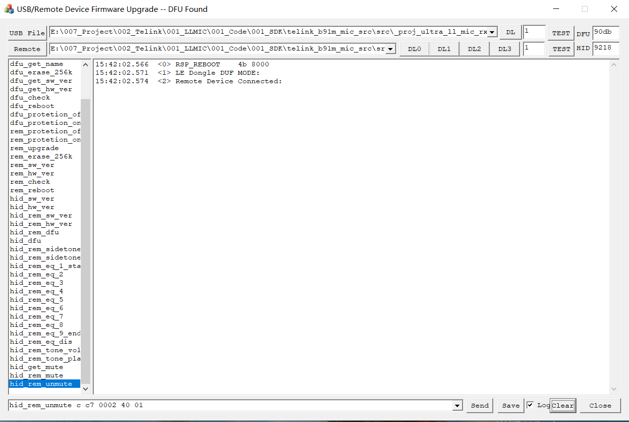

(6) 打开usb_ota.exe工具,工具标题栏显示 DFU Found,表示Dongle被成功识别。如下图所示,出现“Remote Device Connected”,表示Dongle和Device建立连接成功。
设备连接成功
(7) 通过USB接口给Dongle升级:
(a) 点击USB File按钮,在弹出的文件选择框里,选择给Dongle对应的要升级的固件。 (b) 点击右侧对应的DL按钮,出现如下log,表示Dongle升级成功。
Dongle升级成功

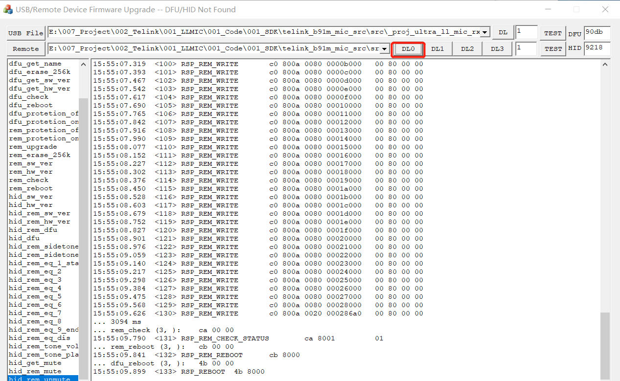

(8) 通过USB接口给Device(Tx0)升级:
(a) 点击Remote按钮,在弹出的文件选择框里,选择给Device对应的要升级的固件。 (b) 点击Remote按钮右边对应的DL0按钮,出现如下log,表示Device升级成功。Device升级成功后,Dongle和Device都会重启。
Device升级成功

EMI测试工具简介:基于USB HID,需要将APP_MODE配置为APP_MODE_DEBUG_HID(本文档在这里采用该模式,从而结合log进行讲解)或APP_MODE_AUDIO_AUTO,同时开启EMI_TEST_ENABLE宏,以使能EMI测试功能。
Step 1: 打开emi_test_hid_tool工具,显示USB Connected即说明连接成功。
打开emi_test_hid_tool
默认pid为9218,若待测设备的pid有变化,可在pid下拉框中选择对应的pid并点击Set Pid。
Step 2: 配置EMI参数,点击Enter EMI,如图所示在RISC-V TDB工具中会打印EMI测试已进入,并打印对应的配置参数。
打印配置参数
Step 3: 点击Exit EMI即可退出EMI模式(注:修改配置,需要点击Exit EMI先退出EMI模式,再点击Enter EMI重新进入EMI,从而实现配置的修改)。
退出EMI模式

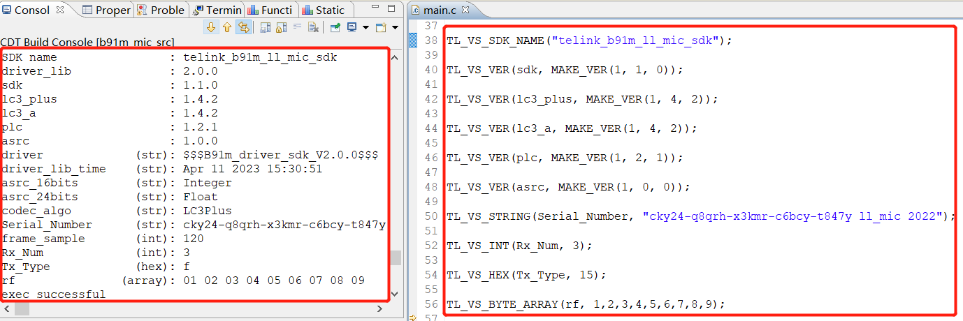

任意工程中的main.c文件中添加下列代码:
TL_VS_SDK_NAME("telink_b91m_ll_mic_sdk");
TL_VS_VER(sdk, MAKE_VER(1, 1, 0));
TL_VS_VER(lc3_plus, MAKE_VER(1, 4, 2));
TL_VS_VER(lc3_a, MAKE_VER(1, 4, 2));
TL_VS_VER(plc, MAKE_VER(1, 2, 1));
TL_VS_VER(asrc, MAKE_VER(1, 0, 0));
TL_VS_STRING(Serial_Number, "cky24-q8qrh-x3kmr-c6bcy-t847y ll_mic 2022");
TL_VS_INT(Rx_Num, 3);
TL_VS_HEX(Tx_Type, 15);
TL_VS_BYTE_ARRAY(rf, 1,2,3,4,5,6,7,8,9);
编译后,可在编译选项框显示版本相关信息:
版本相关信息

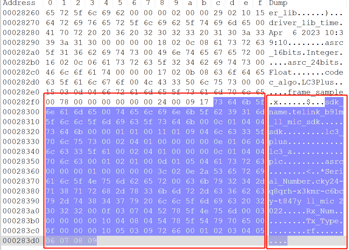

打开生成的bin文件如_img_proj_live_mic_rx_.bin,hex视图的尾部地址如下,会发现版本相关信息都存储到bin文件的尾部:
其bin文件的Hex显示
打开版本号工具VersionViewerTool.exe,点击OPEN选择bin文件或直接拖拽bin文件到工具框中(出现的两个Info中第一个为boot工程的版本号信息,第二个为对应工程的版本号信息):
版本输出

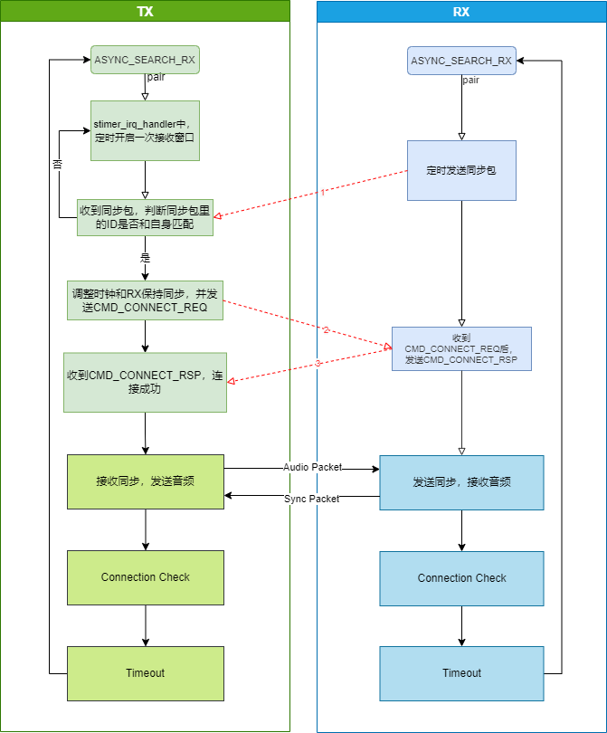

麦克风SDK根据功能一般分为收发两端,下面简称为TX、RX。通常TX为信号采样端,信号采集之后经过压缩/编码,通过无线2.4GHz无线链路发送数据,以超低延时SDK为例,对应的工程为_proj_live_mic_tx和_proj_live_mic_240_tx。RX是通过2.4GHz信号接收TX端发送过来的数据,对数据解码/解压,通过USB Audio或Line-out输出音频,以直播麦SDK为例,对应的工程为_proj_live_mic_rx和_proj_live_mic_240_rx。

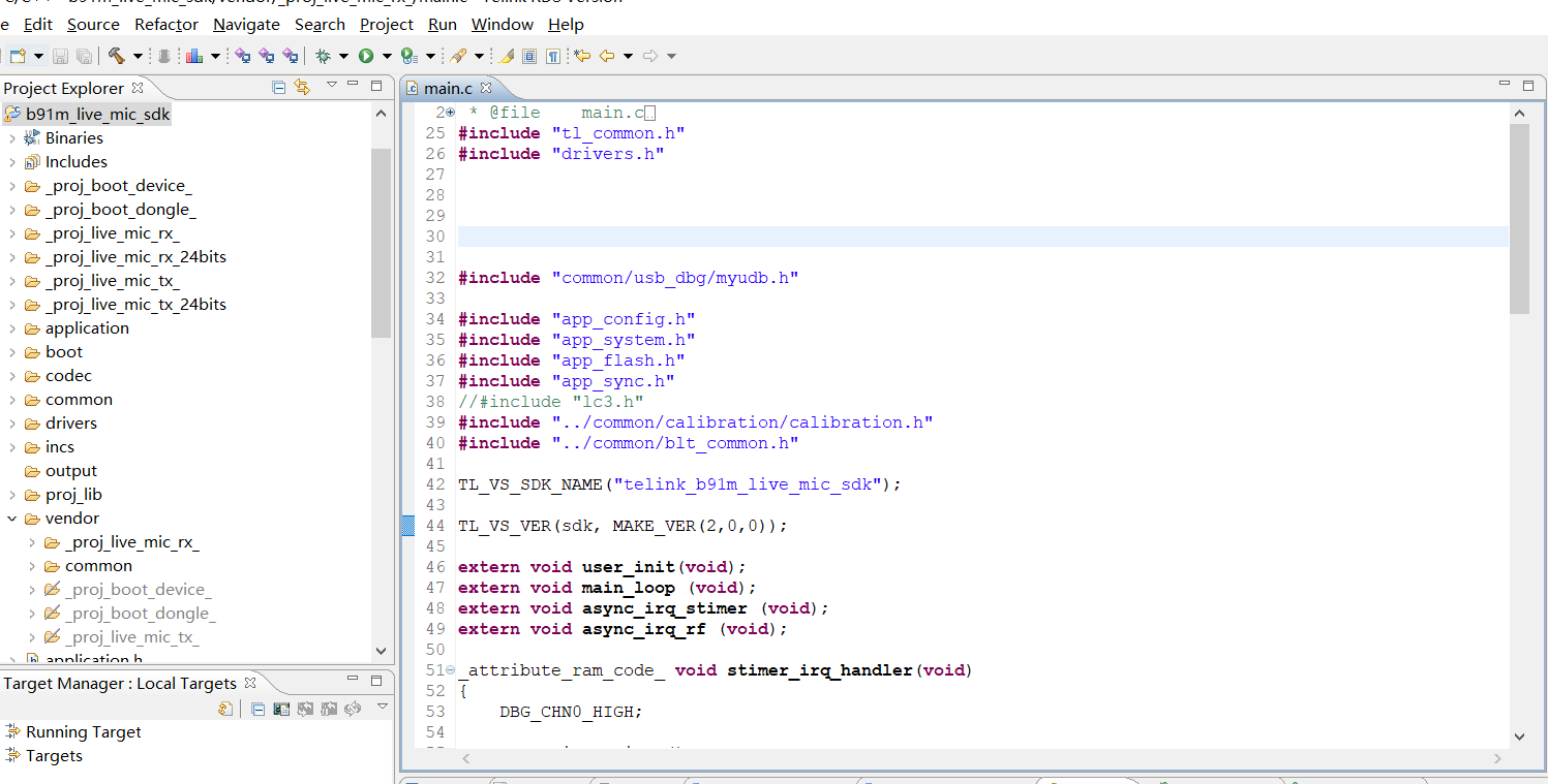

在IDE中导入SDK⼯程后,显⽰的⽂件组织结构如下图所⽰。顶层文件夹有10个:algorithm、application、boot、codec、common、drivers、incs、proj_lib、stack、vendor。
⽂件组织结构

包括TX和RX的BootLoader工程,分别是_proj_boot_device_和_proj_boot_dongle_,上电后会检测APP固件完整性并跳转到APP执行,在APP固件里也可以通过调用函数进入BootLoader来进行OTA操作。OTA的操作方法可查看OTA工具小节。
BootLoader介绍

SDK向用户提供了两个工程示例,分别是:_proj_live_mic_和_proj_live_mic_24bits_,如下图:
SDK工程示例

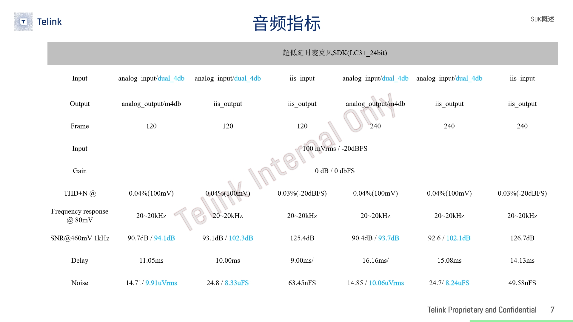

16-bit AP指标如下:
16bits SDK AP
24-bit AP指标如下(其中蓝字dual_4db为开启MIC_DUAL_INPUT_EN功能的指标):
24bits SDK AP

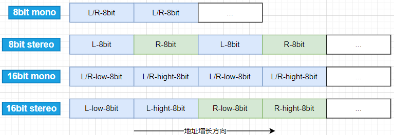

PCM格式
PCM是采样量化后的未压缩音频数据,由模拟信号经过采样、量化、编码转换成的标准的数字音频数据。如果是单声道的音频文件,采样数据按时间的先后顺序依次存入(双声道则通常按帧交错(interleaved)方式存储,例如 L-R-L-R…),存储的时候还和机器的大小端有关。小端模式如下图所示。
PCM小端模式

(1) 0xFF000 ~ 0xFFFFF这个sector存储MAC地址,实际上MAC address 6个bytes存储在0xFF000 ~ 0xFF005,高byte的地址存放在0xFF005,低byte地址存放在0xFF000。比如flash 0xFF000到0xFF005的内容依次为0x11 0x22 0x33 0x44 0x55 0x66,那么MAC address为0x665544332211。
泰凌的量产治具系统会将实际产品的MAC地址烧写到0xFF000这个地址,和SDK相对应。如果user需要修改这个地址,请确保治具系统烧写的地址也作了相应的修改。SDK中在user_init函数里会从flash的CFG_ADR_MAC_1M_FLASH地址处读取MAC地址,这个宏在/vendor/common/blt_common.h里面修改即可。
#ifndef             CFG_ADR_MAC_1M_FLASH
#define             CFG_ADR_MAC_1M_FLASH              0xFF000
#endif

(4) 以TX0(mac地址:22 11 22 33 44 55)、TX1(mac地址:11 11 22 33 44 55)和RX(mac地址:33 11 22 33 44 55)的配对流程为例:
TX0和RX进行首次配对后,通过risc-v工具分别读取0xEB000地址内容,如下所示:
TX0和RX配对信息
TX0配对信息中:
  • 0~1字节:flash_storage_header_s中的version,指代数据版本号,目前未定义,默认为0x0000。
  • 2~3字节:flash_storage_header_s中的length,指代TX0存储的配对信息长度为0x0010,为16字节。
  • 4~7字节:flash_storage_header_s中的4字节verify,指代整个存储信息的校验值为0x000003ab。
  • 8~11字节:access_code值为0x4f4e2cfb。
  • 12~17字节:remote_mac,指代配对的RX设备对应的mac地址为33 11 22 33 44 55。
  • 18字节:dev_id值为0x00,指代TX0当前设备id。
  • 19字节:connect_chn值为0x08,指代配对通道对应的序列值。
  • 20字节:valid值为0xad,合法。
  • 21~23字节:用于四字节对齐。
RX配对信息中:
  • 2~3字节:flash_storage_header_s中的length,指代Rx存储的配对信息长度为0x001c,为28字节。
  • 4~7字节:flash_storage_header_s中的4字节verify,指代整个存储信息的校验值为0x00000466。
  • 8~11字节:access_code,值为0x4f4e2cfb。
  • 12~15字节:TX0的slave_ids,指代配对的TX0设备对应的slave id为0x44662200。
  • 16~19字节:TX1的slave_ids,指代配对的TX1设备对应的slave id,由于未配对,因此值为0x00000000。
  • 20~25字节:TX0的remote_mac,指代配对的TX0设备对应的mac地址为22 11 22 33 44 55。
  • 26~31字节:TX1的remote_mac,指代配对的TX1设备对应的mac地址,由于未配对,因此值为0x00000000。
  • 32字节:lp_dev_id,指代上一次配对的设备id为0x00(这里存储的是TX0的设备id)。。
  • 33字节:connect_chn值为0x08,指代配对通道对应的序列值。
  • 34字节:valid值为0xad,合法。
  • 35字节:用于四字节对齐。
在TX0和RX已配对的基础上,进行TX1和RX的配对流程,RX配对信息pair_info由于增加了Tx1相关信息,因此会进行flash中配对信息的更新,即在上一个TX0对应的配对信息基础上,往下一个地址进行偏移,通过risc-v工具分别读取0xEB000地址内容,如下所示:
TX1和RX配对信息
TX1配对信息中:
  • 0~1字节:version,默认为0x0000。
  • 2~3字节:length,指代TX1存储的配对信息长度为0x0010,为16字节。
  • 4~7字节:verify,为0x000003ac。
  • 18字节:dev_id值为0x01,指代TX1当前设备id。
  • 21~23字节:用于四字节对齐。
RX配对信息中:
  • 36~37字节:version,默认为0x0000。
  • 38~39字节:length,指代Rx存储的配对信息长度为0x001c,为28字节。
  • 40~43字节:verify,指代整个存储信息的校验值为0x00000665。
  • 44~47字节:access_code,值为0x4f4e2cfb。
  • 48~51字节:TX0的slave_ids,指代配对的TX0设备对应的slave id为0x44662200。
  • 52~55字节:TX1的slave_ids,指代配对的TX1设备对应的slave id为0x44552233
  • 56~61字节:TX0的remote_mac,指代配对的TX0设备对应的mac地址为22 11 22 33 44 55。
  • 62~67字节:TX1的remote_mac,指代配对的TX1设备对应的mac地址为11 11 22 33 44 55。
  • 68字节:lp_dev_id,指代上一次配对的设备id为0x01(这里存储的是TX1的设备id)。
  • 69字节:connect_chn值为0x08,指代配对通道对应的序列值。
  • 70字节:valid值为0xad,合法。
  • 71字节:用于四字节对齐。

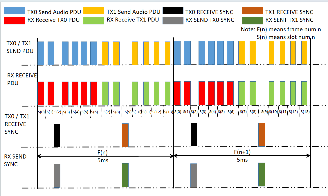

在SDK应用中,采用的LE 2M Phy,该物理层传输速率为2Mbit/s,即传输一个byte时间为4us。理解LinkLayer用户需要对telink的RF driver有一定基础知识,由于RF外设内容较多,本章只概述sdk中用到的RF接口函数,其他的用户可通过telink的wiki参考driver handbook。
音频流传输过程

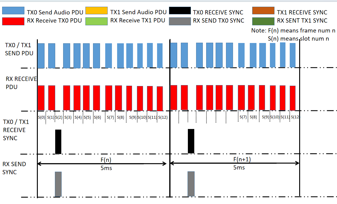

整个音频数据流为广播式+ACK机制,TX会先发送2个音频包,RX收到后会回正常的ack,如果TX收不到该ACK,会继续发送剩余的音频包,剩余的音频包无须ACK。采用5ms为一帧(frame)数据,在每帧数据里再划分N个slot间隔进行收发包,2对1和1对1示例配置N值不同,如_proj_live_mic_工程采用LC3+编码配置的N为12/2=6。编解码时,RX会在固定slot对前面收到音频数据包进行解码,TX在固定slot对当前的音频数据包进行编码,这样可以确保整个音频数据流的传输延迟不变。
(1) 5ms帧长,LC3+,2对1模式
1 frame为5ms,在每frame中再划分14个slot间隔进行收发包(音频包为12个)。
其中slot 2为同步通道,用于RX传输TX跳频表、配对/回连、其他控制命令等信息。
slot 0 ~ slot 1 以及 slot 3 ~ slot 6 TX0发包slot。
其中slot 2为TX0收同步包slot
slot 7 ~ slot 8 以及 slot 10 ~ slot 13 为TX1发包slot。
其中slot 9为TX1收同步包slot
2对1模式
(2) 2.5ms帧长,LC3+,1对1模式
1 frame为5ms,在每frame中再划分13个slot间隔进行收发包(音频包为12个)。
slot 0 ~ slot 1 以及 slot 3 ~ slot 13 TX0发包slot。
1对1模式
注意
  • 相比2对1模式,在1对1模式下,由于只有1个发射端,TX重传次数多了6次,但解码位置调整到2对1模式中TX1的解码位置,因此传输距离变远的同时,延时也增加了约2.5ms。

EQ工具

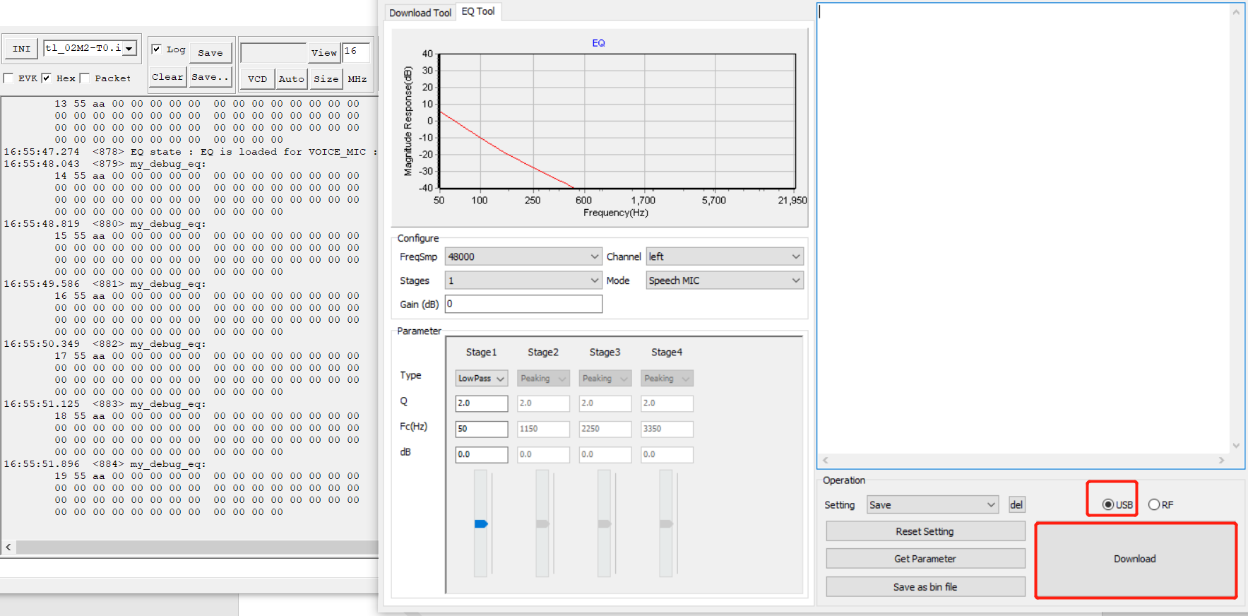

EQ Tool是泰凌用于调试EQ的工具,下面介绍EQ工具:
首先打开Telink BDT工具,点击Tool,在下拉菜单中,选择TWS Tool。
BDT工具
选择EQ Tool即为EQ工具,其中分为5大区域,分别是:
(1) 可视化区域:用于将EQ参数可视化,便于调试。
(2) 配置区域:用于配置EQ初始化配置。其中,
a) FreqSmp:采样率,SDK默认使用48k; b) Channel:支持左、右以及立体声,SDK默认使用左声道; c) Stages:频点数,默认支持4个频点; d) Mode:EQ模式,SDK默认使用Speech Mic; e) Gain:降低所有频点的增益,范围是-10 ~ 0。
(3) 调试区域:用于调试EQ参数。其中,
a) Type:滤波类型; b) Q:斜率; c) Fc(Hz):频点; d) dB:增益。
(4) 操作区域:用于在线更新EQ参数、保存EQ参数bin文件,以及生成EQ参数代码。
(5) 参数生成区域:用于显示log以及生成EQ参数。
5大区域
接下来,展示如何更新EQ参数:
(1) USB在线更新:APP_MODE宏配置为APP_MODE_DEBUG_ONLY或APP_MODE_DEBUG_HID,保证设备与PC能打印log,在操作区域选择USB,点击Download,可以在risc-v TDB工具中看到参数更新的log。
USB在线更新
(2) 生成参数更新:点击Get Parameter,会在生成参数区域,生成对应的EQ参数代码,将该代码替换上文提到的默认的eq参数代码所在位置即可。
参数更新

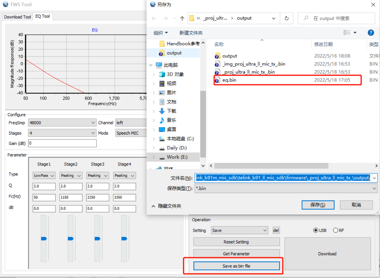

(3) 生成文件更新:点击Save as bin file,在指定路径生成eq的bin文件,再使用Telink TDB的Download Tool工具将bin文件烧录到0xDC000所在地址。
文件更新

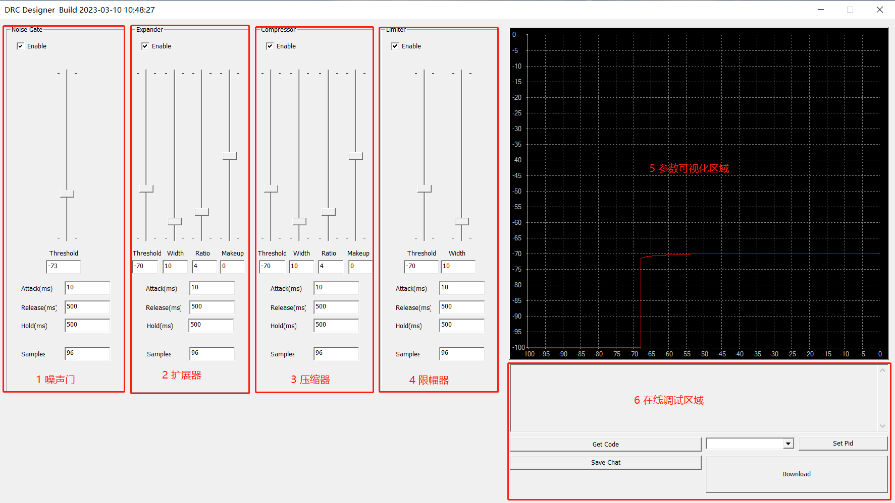

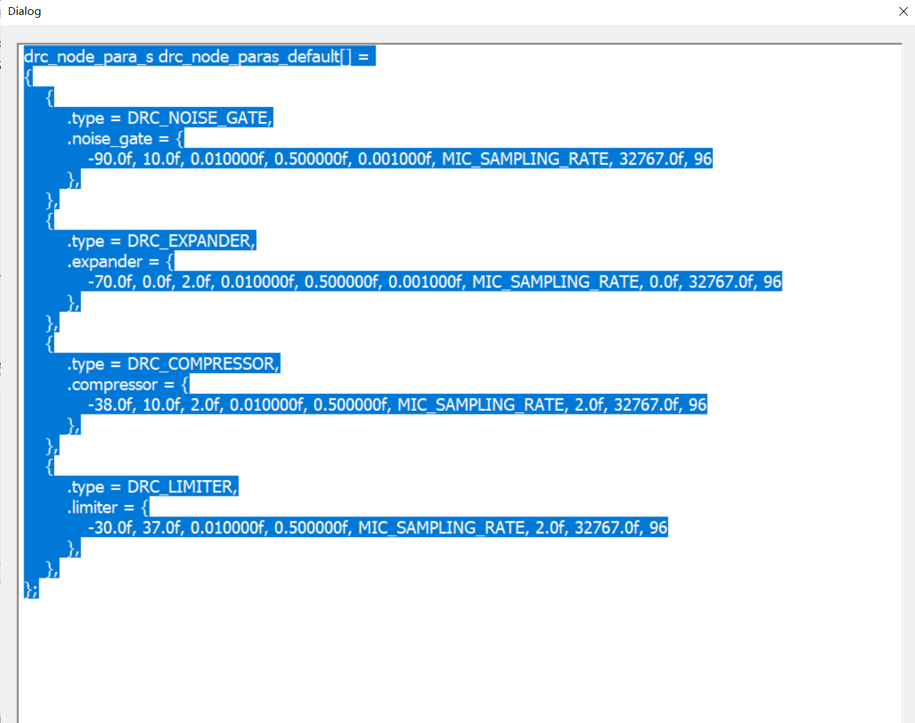

DRC工具

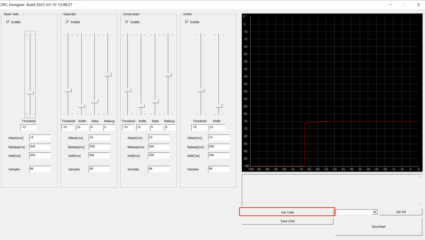

DRC工具用于调试DRC以及生成对应的参数代码,界面如下:
DRC工具
(1) 噪声门(Noise gate):是扩展器的一种,可以限制低于给定阈值的信号。
a) Threshold:关门dB; b) Attack:关门到开门时间; c) Release:开门到关门时间; d) Hold:开门状态保持时间; e) Samples:计算点,默认96个点计算一次。
(2) 动态范围扩展器(Dynamic range expander):减弱低于给定阈值的小声信号的音量;可以使得小信号听起来更加小声。
a) Threshold:扩展dB; b) Width:拐点过度平滑程度,用于平滑处理; c) Ratio:斜率; d) Makeup:增益; e) 其他同上。
(3) 动态范围压缩器(Dynamic range compressor):减弱超过给定阈值的大声信号的音量;可以保护硬件,增加整体响度。
(4) 动态范围限幅器(Dynamic range limiter):是压缩器的一种,可以限制超过给定阈值的信号。
设置好DRC参数后,点击Get Code。
Make Code
就会生成如图所示的DRC参数代码:
DRC参数代码
将该参数替换默认的DRC参数变量即可实现DRC参数的导入。

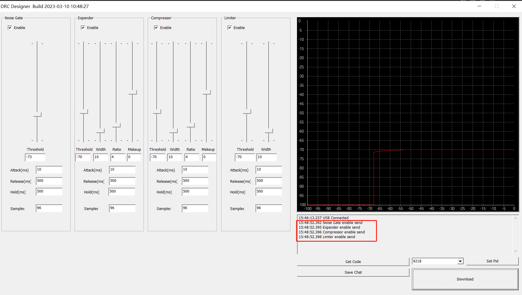

或者使能CFG_COMMUNICATION_BY_USB宏并将APP_MODE配置为APP_MODE_DEBUG_HID或APP_MODE_AUDIO_AUTO开启在线调试。(编者这里采用APP_MODE_DEBUG_HID模式方便查看log)
当打印USB Connected说明连接成功
DRC连接成功
接着勾选需要的参数,点击Download即可下载参数
DRC参数下载
最后可在下位机log中查看上位机发送的DRC在线调试参数
DRC工具log
注意
  • DRC在线调试会进行参数比对,如果发送的参数和当前采用的参数一致,则不进行处理。

Tx端Audio输入来源可以是I2S、lineIn、DMIC和AMIC。支持本地Lineout监听输入音频,可关闭,通过CODEC_DAC_MONO_MODE宏控制。
(1) LineIn/AMIC:开发板默认的音频输入通路,Linein即跳帽短接PIN 34/33。
PIN 34/33
若需要切换到模拟麦克风通路,PIN 34/33跳帽调整为PIN 30/29(默认使用Left_Mic)。
PIN 30/29

I2S初始化引脚分别是:PC3(BCK)、PC6(LR)、PC7(DAT_IN)。
RX音频初始化
(1) Lineout:默认音频输出。若开启了USB Audio则增加USB MIC上行,同时支持USB Audio下行与Lineout输出的远端Tx音频进行混音处理。
(2) I2S:可选切换的音频输出,将AUDIO_INTERFACE宏设置为AUDIO_I2S_GPIO,初始化引脚分别是:PC3(BCK)、PC4(LR)、PC5(DAT_OUT)。若开启了USB Audio则增加USB MIC上行,同时支持USB Audio下行与I2S输出的远端Tx音频进行混音处理。
