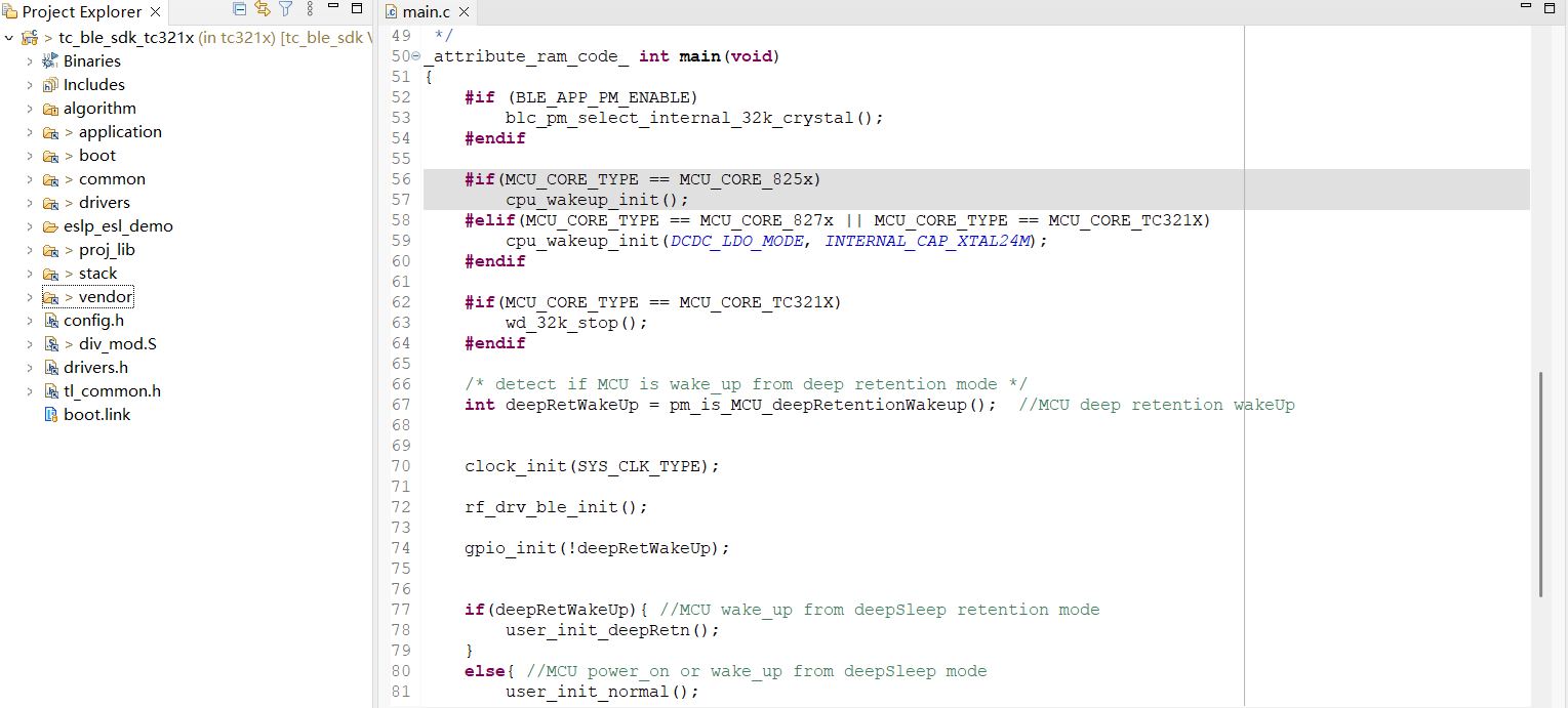

main.c
main.c 文件中包含 main 函数和中断处理函数。main函数是程序执行的入口,包含了系统正常工作所需的配置,建议用户不要对它进行任何修改。中断处理函数是系统触发中断时候的入口函数。
_attribute_ram_code_ int main(void)
    #if (BLE_APP_PM_ENABLE)
        blc_pm_select_internal_32k_crystal();
    #endif
    //MCU最基本的硬件初始化
    #if(MCU_CORE_TYPE == MCU_CORE_825x)
        cpu_wakeup_init();
    #elif(MCU_CORE_TYPE == MCU_CORE_827x || MCU_CORE_TYPE == MCU_CORE_TC321X)
        cpu_wakeup_init(DCDC_LDO_MODE, INTERNAL_CAP_XTAL24M);
    #endif
    /* detect if MCU is wake_up from deep retention mode */
    int deepRetWakeUp = pm_is_MCU_deepRetentionWakeup();  //MCU deep retention wakeUp
    clock_init(SYS_CLK_TYPE); //时钟初始化
    rf_drv_init(RF_MODE_BLE_1M); //RF初始化
    gpio_init(!deepRetWakeUp); //GPIO初始化
    if( deepRetWakeUp ){ //MCU wake_up from deepSleep retention mode
        user_init_deepRetn ();
    else{ //MCU power_on or wake_up from deepSleep mode
        user_init_normal ();
    irq_enable();
    while(1)
        main_loop ();//包括ble收发包处理和user的任务
    return 0;

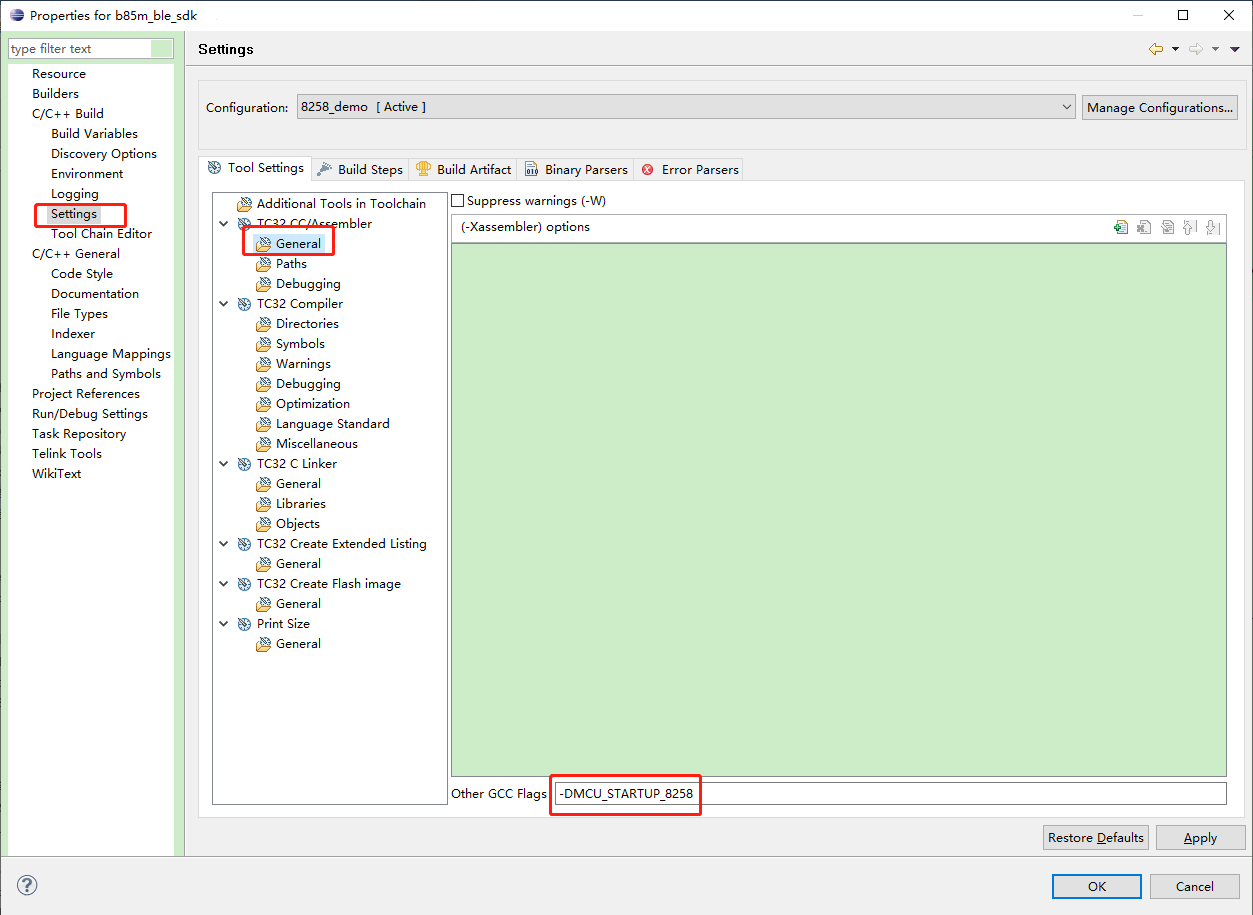

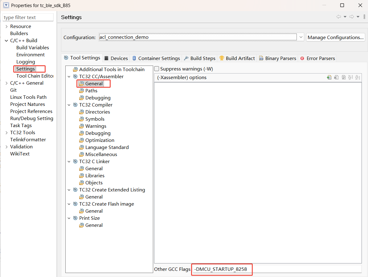

tc_ble_sdk里的工程默认使用的配置是SRAM大小为64KB的TLSR8258,用户需要根据自己使用的芯片类型手动修改其配置。
以acl_connection_demo为例说明如何修改bootloader中定义的SRAM大小。
如下图所示。可将-DMCU_STARTUP_8258替换为-DMCU_STARTUP_8253在切换不同SRAM的芯片。
新版本中software bootloader设置

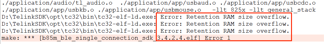

新版本中,Retention的大小可以通过API blc_app_setDeepsleepRetentionSramSize()自动设置,其原理为通过_retention_size_判断当前retention_data段结束所占用的RAM大小。如果小于16KB,那么程序设置为Retention 16KB SRAM mode;如果超过16KB但小于32KB,那么程序会自动切换为Retention 32KB SRAM mode;如果超过32KB,程序会在编译阶段报错。
blc_app_setDeepsleepRetentionSRAMSize()中判断code如下。
if (((u32)&_retention_size_) < 0x4000){
    blc_pm_setDeepsleepRetentionType(DEEPSLEEP_MODE_RET_SRAM_LOW16K); //retention size < 16k, use 16k deep retention
else if (((u32)&_retention_size_) < 0x8000){
    blc_pm_setDeepsleepRetentionType(DEEPSLEEP_MODE_RET_SRAM_LOW32K); //retention size < 32k and >16k, use 32k deep retention
else{
    /* retention size > 32k, overflow. deep retention size setting err*/
    #if (UART_PRINT_DEBUG_ENABLE)
        tlkapi_printf(APP_LOG_EN, "[APP][INI] deep retention size setting err");
    #endif
Retention size超过32K时错误提示为:
deepsleep retention size超过32K时错误提示

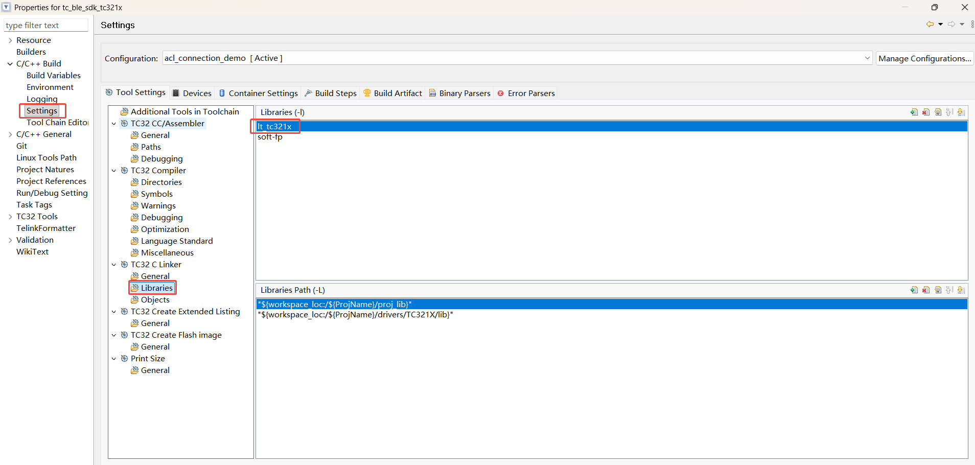

library介绍
tc_ble_sdk的library
tc_ble_sdk 配置project对应的library如下图所示。
tc_ble_sdk library配置
下图为tc_ble_sdk的proj_lib文件夹目前已经提供的library。
tc_ble_sdk library
下表为tc_ble_sdk 不同MCU、demo与library的适配关系。
MCU acl_connection_demo acl_central_demo acl_peripheral_demo acl_c1p1_demo ble_remote eslp_esl_demo
B85 liblt_8258.a liblt_8258_c0p4.a liblt_8258_c1p1.a \ \
B87 liblt_8278.a liblt_8278_c0p4.a liblt_8278_c1p1.a \ \
TC321x liblt_tc321x.a liblt_tc321x_c0p4.a liblt_tc321x_c1p1.a liblt_tc321x_c1p1.a liblt_tc321x_esl.a

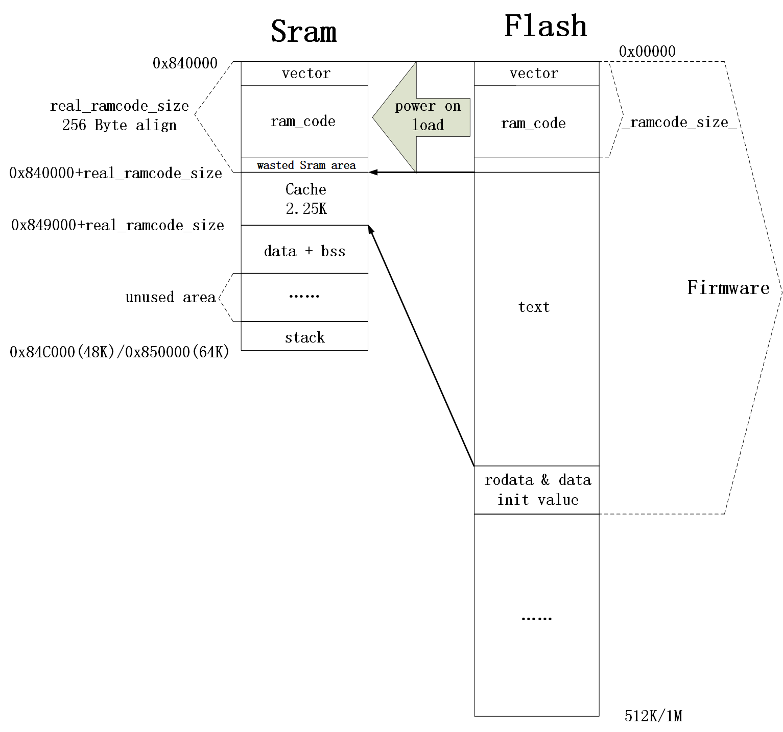

tc_ble_sdk中只有acl_c1p1_demo、acl_peripheral_demo和eslp_esl_demo支持deepsleep retention功能,acl_c1p1_demo和acl_peripheral_demo的SRAM空间分配请参考 TC BLE 单连接 SDK Handbook。其余demo只用到suspend和deepsleep功能,不支持deepsleep retention功能的SRAM空间分配如下图。
不支持deepsleep retention功能的Sram空间分配 & Firmware空间分配
Flash中Firmware包括vector、ramcode、text、rodata和data initial value。
SRAM中包括vector、ramcode、Cache、data、bss、unused sram area和stack。
SRAM中的vector/ramcode是Flash中vector/ramcode的拷贝。

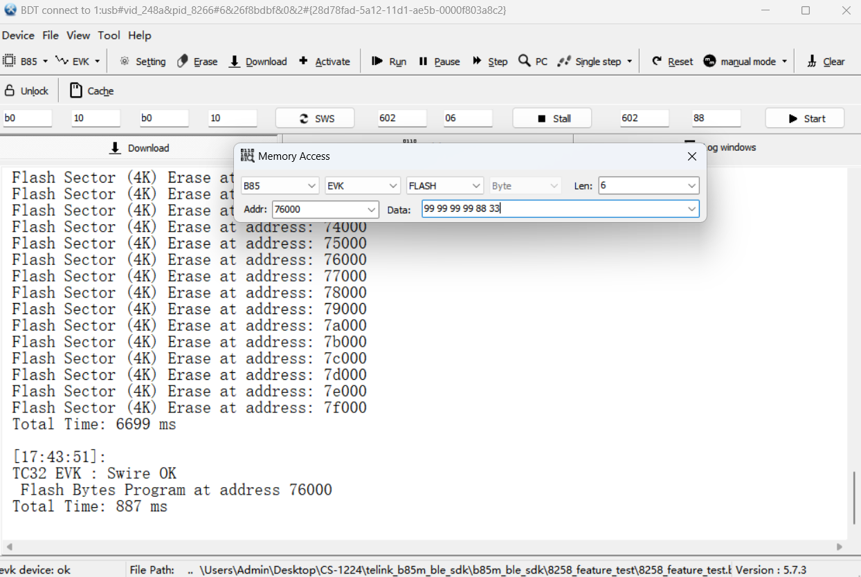

Flash存储信息以一个sector的大小(4K byte)为基本的单位,因为Flash的擦除是以sector为单位的(擦除函数为flash_erase_sector),理论上同一类的信息需要存储在一个sector里面,不同类的信息需要存放在不同的sector(防止擦除信息时将其他类的信息误擦除)。所以建议用户在使用Flash存储定制信息时遵循“不同类信息放在不同sector”的原则。

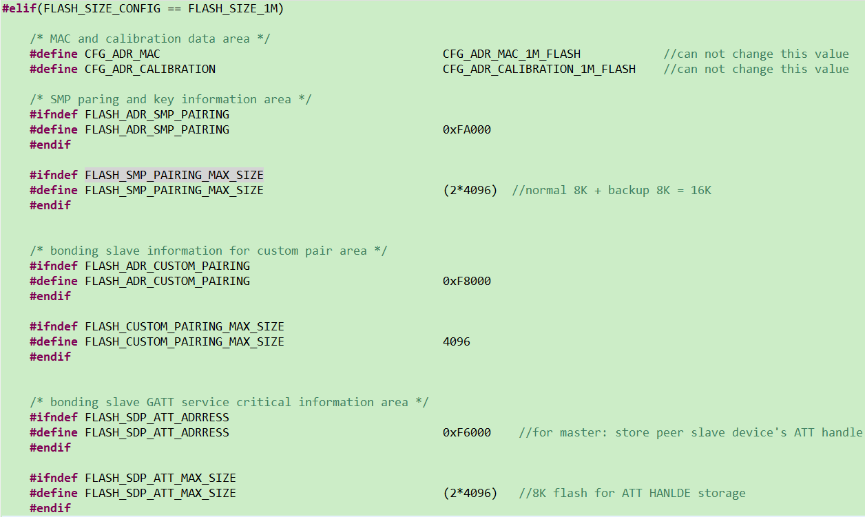

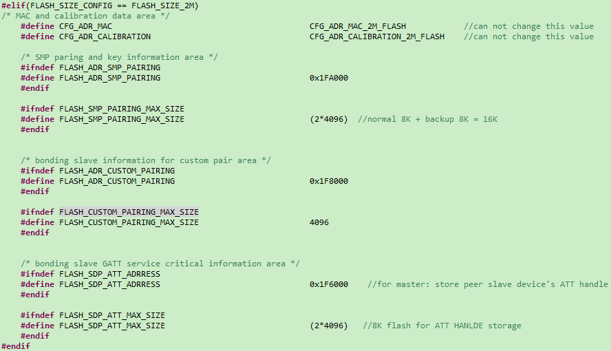

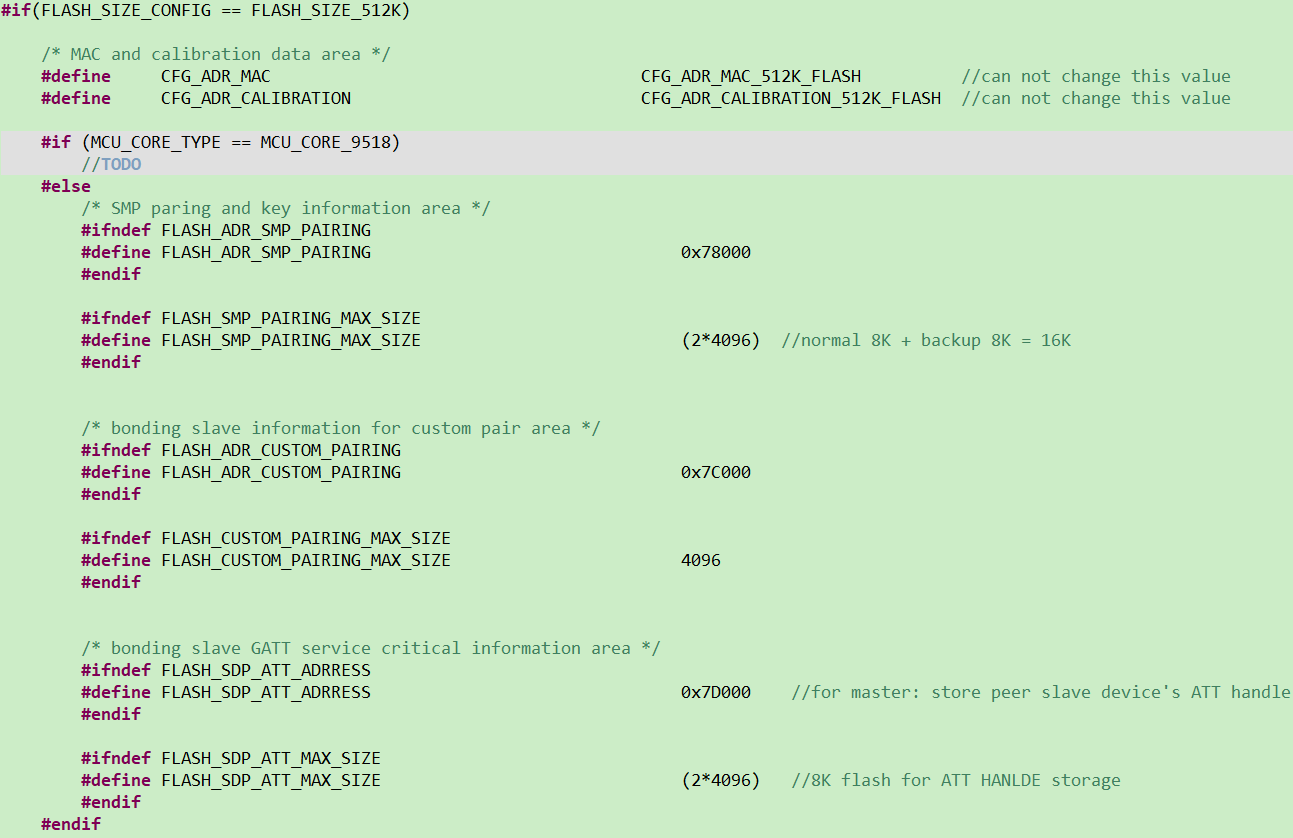

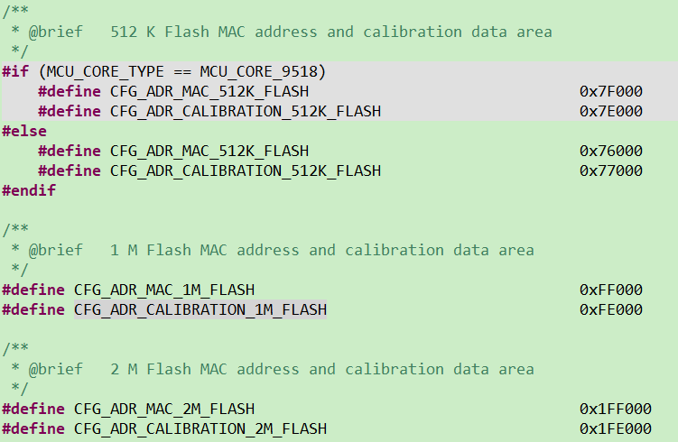

Telink BLE Multiple Connection SDK 中有四类信息需要存储在Flash中,分别是MAC、校准信息、加密配对信息和SDP信息。这些参数在SDK中都默认分配了不同的Flash空间的。
MAC和校准信息存放的Flash空间会随芯片Flash的大小不同而不同,默认情况下,对于512 KB Flash的TC系列芯片来说,MAC存放在0x76000开始的4K Flash空间中,校准信息存放在0x77000开始的4K Flash空间中。对于1 MB Flash的芯片来说,MAC存放在0xFF000开始的4K Flash空间中,校准信息存放在0xFE000开始的4K Flash空间中。
MAC和校准信息存放的Flash空间
加密配对信息和SDP信息也存储在独立的Flash空间上,SDK能根据用户设置的Flash大小自动配置相应的默认位置。默认情况下,对于512 KB Flash的芯片来说,加密配对信息存放在0x78000开始16K Flash空间中,自定义绑定信息存放在0x7C000开始4K Flash空间中,SDP信息存放在0x7D000开始的8K Flash空间中。对于1 MB Flash的芯片来说,加密配对信息存放在0xFA000开始16K Flash空间中,自定义绑定信息存放在0xF8000开始4K Flash空间中,SDP信息存放在0xF6000开始的8K Flash空间中。对于2 MB Flash的芯片来说,加密配对信息存放在0x1FA000开始16K Flash空间中,自定义绑定信息存放在0x1F8000开始4K Flash空间中,SDP信息存放在0x1F6000开始的8K Flash空间中。
SDK能根据用户设置的Flash大小自动配置相应的MAC和校准值存储空间。用户也可以根据自己的需要修改vendor/common/blt_common.h中的相应的宏来修改默认的MAC和校准值存储空间,此时需要注意是要相应的修改泰凌量产治具上的烧写地址。
512 KB Flash默认Flash存储地址
1 MB Flash默认存储信息空间
2 MB Flash默认存储信息空间

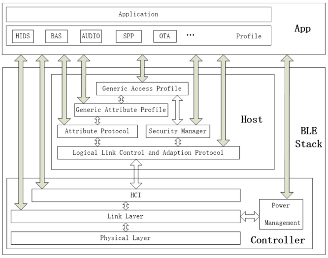

BLE SDK软件架构
标准BLE SDK软件架构

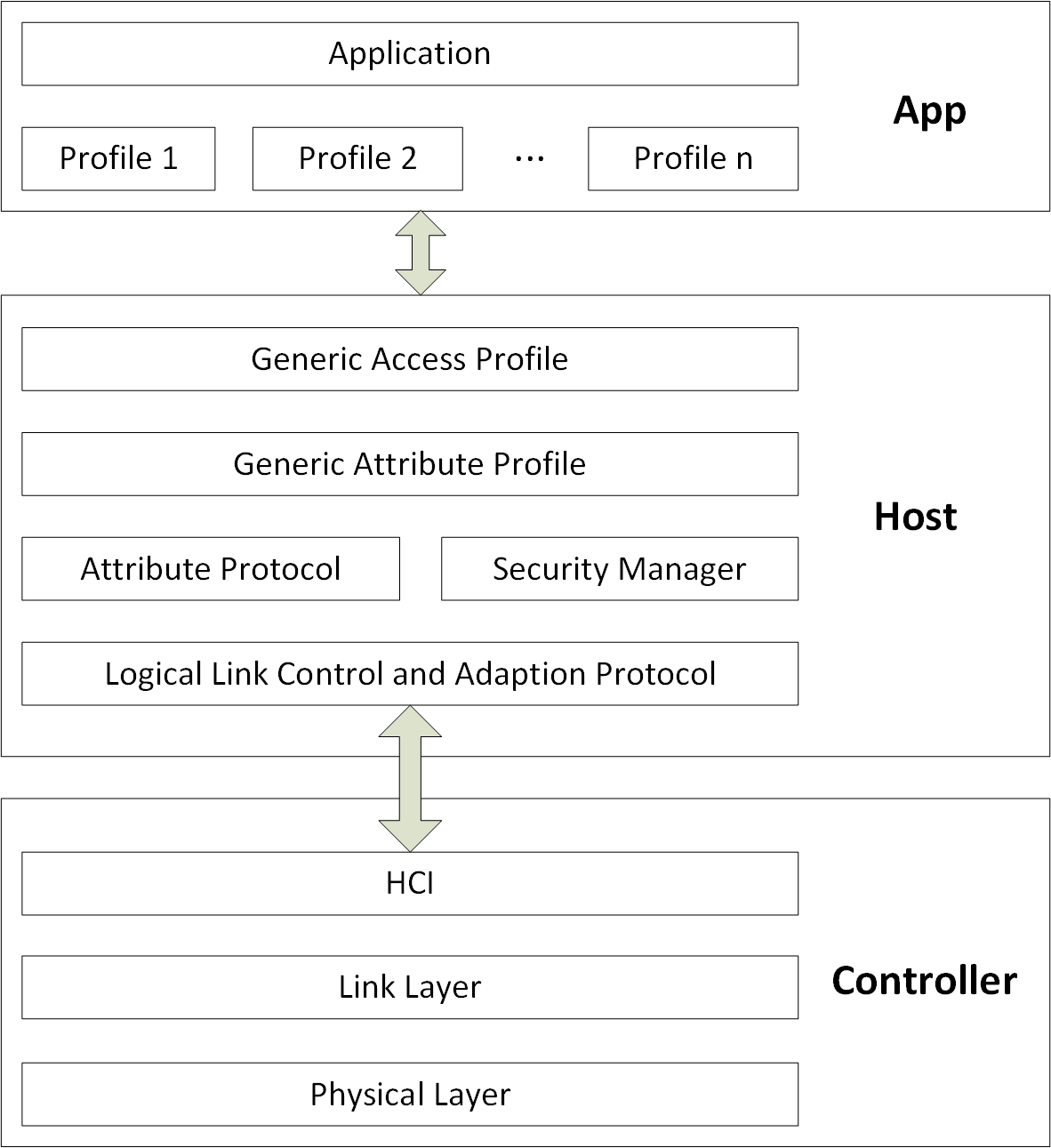

根据Bluetooth Core Specification,一个比较标准的BLE SDK架构如下图所示。
BLE SDK软件架构
在上图所示的架构中,BLE协议栈分为Host和Controller两部分。
  • Controller作为BLE底层协议,包括Physical Layer(PHY)和Link Layer(LL)。Host Controller Interface(HCI)是Controller与Host的唯一通信接口,Controller与Host所有的数据交互都通过该接口完成。
  • Host作为BLE上层协议,协议上有Logic Link Control and Adaption Protocol(L2CAP)、Attribute Protocol(ATT)、Security Manager Protocol(SMP),Profile包括Generic Access Profile(GAP)、Generic Attribute Profile(GATT)。

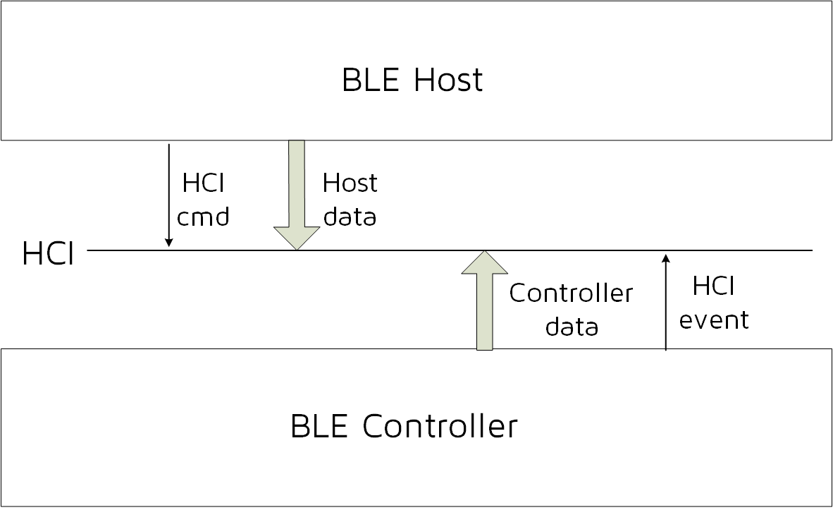

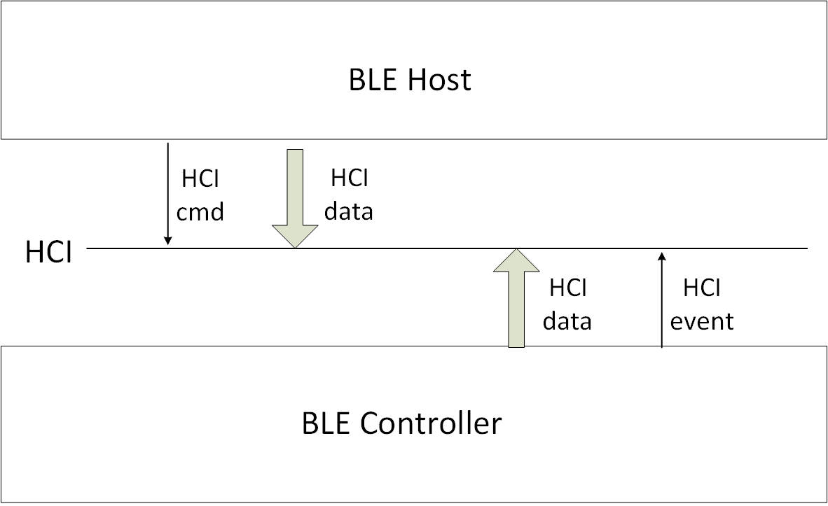

  • 应用层(APP)包含用户自己相关应用代码和各种service对应的Profile,用户通过GAP去控制访问Host。Host通过HCI与Controller完成数据交互,如下图所示。
Host和Controller的HCI数据交互
(1) BLE Host通过HCI命令设置Controller,这些HCI命令对应本章后面将要介绍的Controller API。
(2) Controller通过HCI向host上报各种HCI Event,本章也会具体介绍。
(3) Host将需要发送给对方设备的数据通过HCI传送到Controller,Controller将数据直接传入Physical Layer进行发送。
(4) Controller在Physical Layer收到的RF数据,先判断是属于Link Layer的数据还是Host的数据:如果是Link Layer的数据,直接处理数据;如果是Host的数据,则通过HCI将数据传到Host。

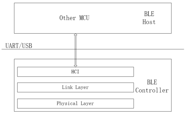

(1) Telink BLE Multiple Connection Controller
tc_ble_sdk支持标准的BLE controller,包括HCI、PHY(Physical Layer)和LL(Link Layer)。
tc_ble_sdk包含Link Layer的五种标准状态(standby、advertising、scanning、initiating、connection),connection状态下同时支持最多 4 个 Master role 和 4 个 Slave role。
controller架构图如下:
Telink HCI架构

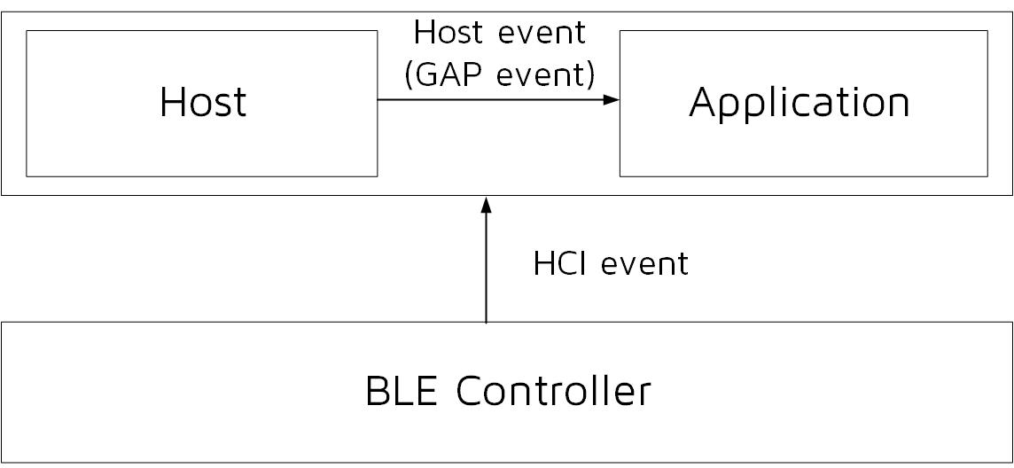

HCI是Controller与Host的数据通信接口(和L2CAP层对接),但不是唯一的接口,APP应用层也可以直接与Link Layer进行数据交互。Power Management(PM)低功耗管理单元被内嵌到Link layer,应用层可以调用PM相关接口进行功耗管理的设置。
考虑到效率,应用层与Host的数据交互不通过GAP来访问控制,协议栈在ATT、SMP和L2CAP都提供了相关接口,可以和应用层直接交互。但是Host所有Event需要通过GAP层和应用层交互。
Host层以Attribute Protocol为基础,实现了Generic Attribute Profile(GATT)。应用层基于GATT,定义用户自己需要的各种profile和service。该BLE SDK提供几个基本的profile,包括HIDS、BAS、OTA等。

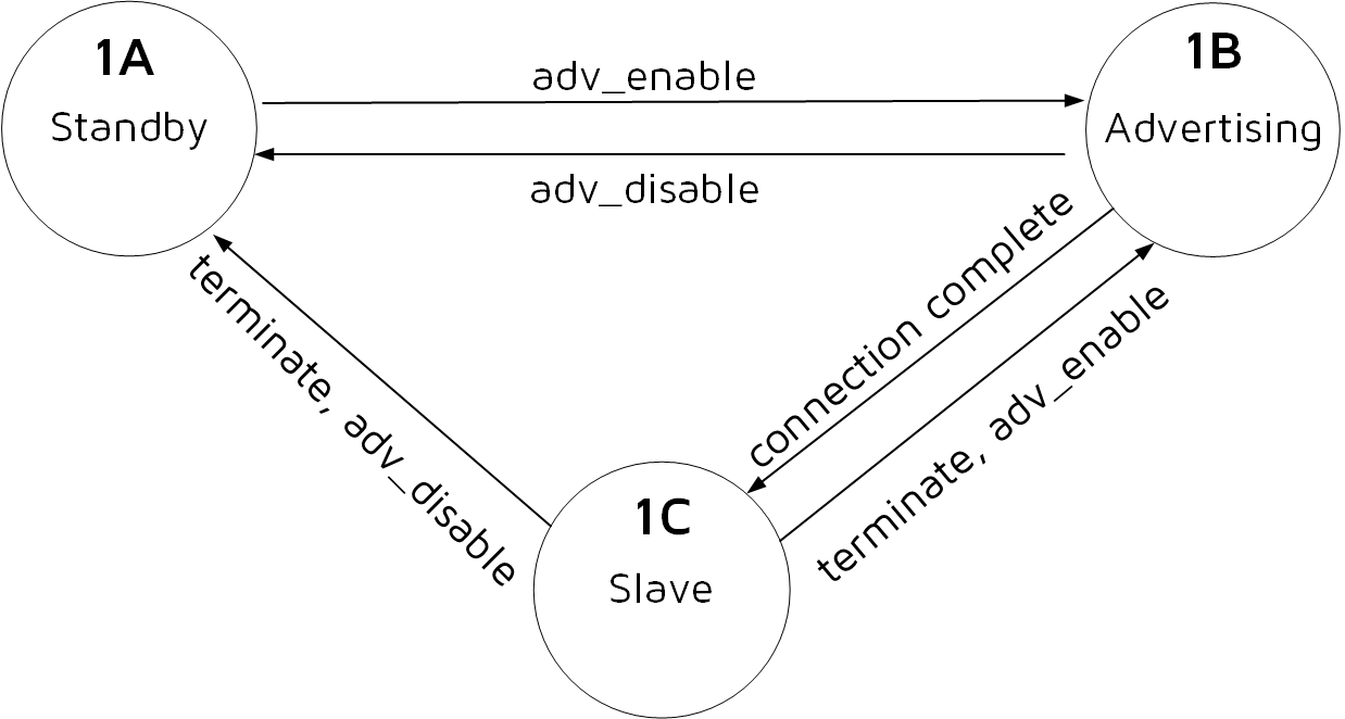

以M1S1为例分析,假设用户的appMaxMasterNum和appMaxSlaveNum都是1。M1S1 Advertising和Slave切换的状态机如下:
图中adv_enable和adv_disable指的是条件发生时,用户最后一次调用blc_ll_setAdvEnable(adv_enable)设定的状态。

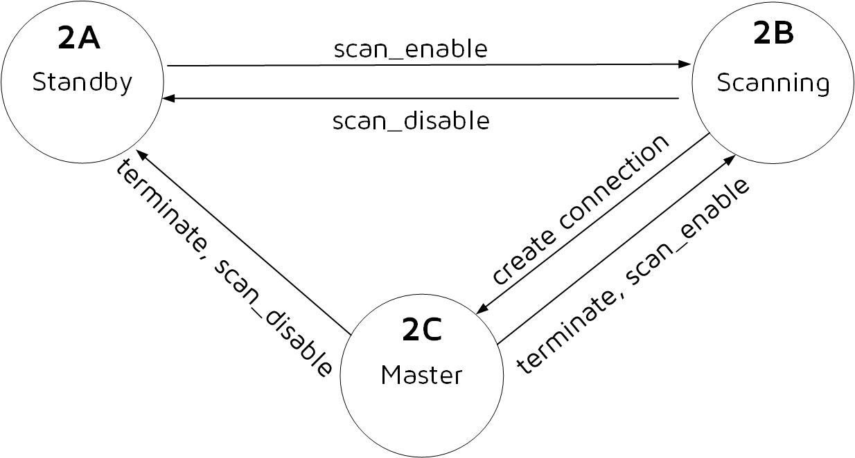

M1S1 Scanning和Master切换的状态机如下:
图中scan_enable和scan_disable指的是条件发生时,用户最后一次调用blc_ll_setScanEnable(scan_enable, filter_duplicate)设定的状态。
Advertising和Slave、Scanning和Master都各自有3种状态,由于这二者之间逻辑完全独立,互相不影响,那么最终Link Layer组合状态共有3*3=9种,如下表所示:

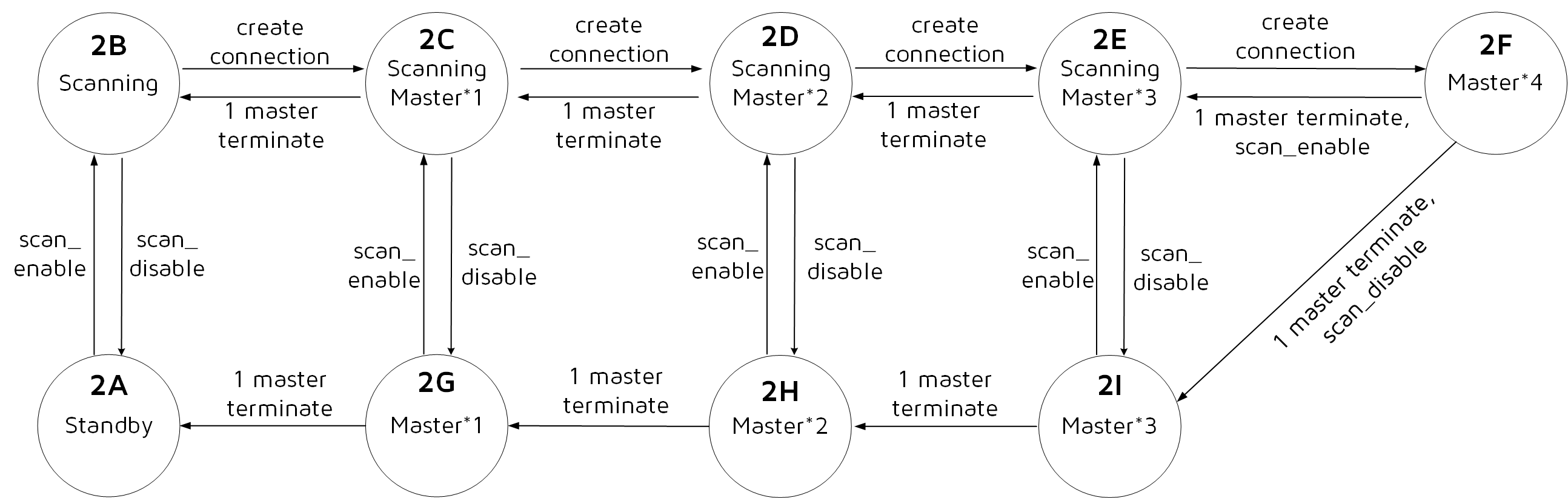

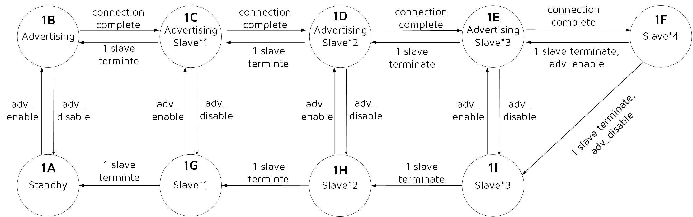

以一个较为复杂的M4S4分析,假设用户的appMaxMasterNum和appMaxSlaveNum分别是4和4,M4S4 Advertising和Slave切换的状态机如下:
M4S4 Scanning和Master切换的状态机如下:
Advertising和Slave有9种可能的状态,Scanning和Master有9种可能的状态,由于这二者之间逻辑完全独立,互相不影响,那么最终Link Layer组合状态共有9*9=81种,如下表所示:

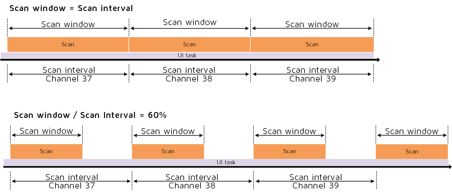

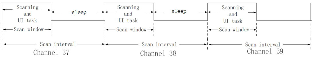

(2) Scanning only, no Adverting, no Connection时序
对应M4S4在上表中的1A2B状态。
此时只需要处理Scanning状态,Scan的效率最高。Link Layer根据Scan interval去切换channel 37/38/39,时序图如下:
Scanning状态时序分配
根据Scan window的大小决定真实的Scan时间,如果Scan window等于Scan interval,所有的时间都在Scan;如果Scan window小于Scan interval,在Scan interval里面选择从最前面开始和Scan window相等的时间来进行Scan。
图上所示的Scan window大约是Scan interval的60%,在前60%的时间里,Link Layer处于Scanning状态,PHY层在收包,同时用户可以利用这段时间在main_loop中执行自己的UI task。后40%的时间不是Scanning状态,PHY层停止工作,用户可以利用这段时间在main_loop中执行自己的UI task,对于后面将要介绍的低功耗管理的设计,这段时间也可以让MCU进入suspend以降低整机功耗。

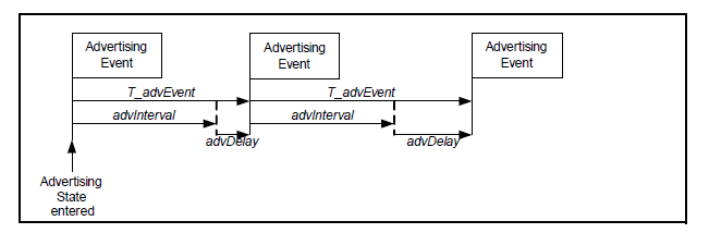

(3) Advertising only, no Scanning, no Connection时序
对应M4S4在上表中的1B2A状态。
根据ADV interval将Advertising Event分配到时间轴上,时序图如下:
Advertisig状态时序分配
ADV Event的所有细节参考TC BLE 单连接 SDK Handbook 中ADV Event的详细介绍即可,二者是一样的。
用户可以利用非ADV时间在main_loop中执行自己的UI task。

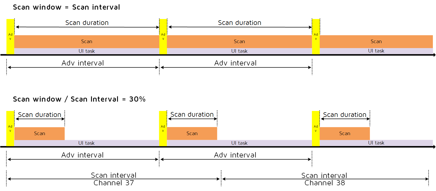

(4) Advertising, Scanning, no Connection时序
对应M4S4在上表中的1B2B状态。
首先根据ADV interval先将Advertising Event分配到时间轴上,然后再分配Scanning,时序图如下:
Advertising + Scanning状态时序分配
由于应用上对广播的时间准确性要求比扫描更高,此时ADV Event具有较高优先级,先分配好ADV Event的时序,然后将ADV Event之间的剩余时间用来做Scan,同时用户可以利用这段剩余时间在main_loop中执行自己的UI task。当用户设置的Scan window等于Scan interval时,图中的Scan duration会填满剩余时间;当用户设置的Scan window小于Scan interval时,Link Layer会自动计算,得到一个Scan duration满足以下条件:Scan duration/(ADV interval + rand_dly)尽量等于Scan window/Scan interval。

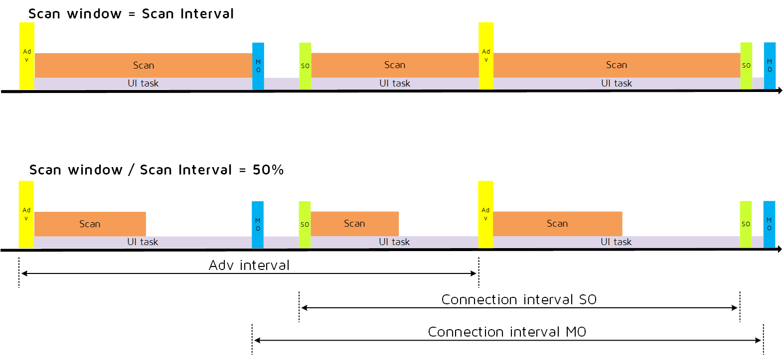

(5) Connection, Advertising, Scanning时序
Connection连接的数量还没达到设定的最大值,此时仍然有advertising和scanning状态存在。
下图对应M4S4在上表中的1C2C状态。
M4S4 1C2C状态时序分配
首先进行连接任务的分配(不管是 Master 还是 Slave),会按照各自连接的时序进行分配。如果多个任务占用了同一个时间段而发生冲突,则会按照优先级高低进行分配,高优先级抢占。舍弃的任务会自动增加优先级,以保证不会一直被丢弃。
然后进行ADV任务的分配,原则是:
a. 和上次ADV事件的时间间隔要大于设置的最小ADV interval时间。
b. 和下一个任务之间的时间大于一定值(3.75ms),因为ADV完成需要一定的时间。
c. 分配的时间段没有其他连接任务占用。
最后进行scan任务的分配,原则是:只要两个任务之间有比较充足的时间,这段时间就会分配给scan任务,同样也会根据Scan window/Scan interval来确认scan的百分比。

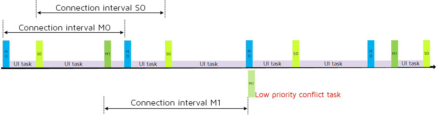

(6) Connection, no Advertising, no Scanning时序
Connection连接数量已经达到了设定的最大值,此时不存在advertising和scanning状态。

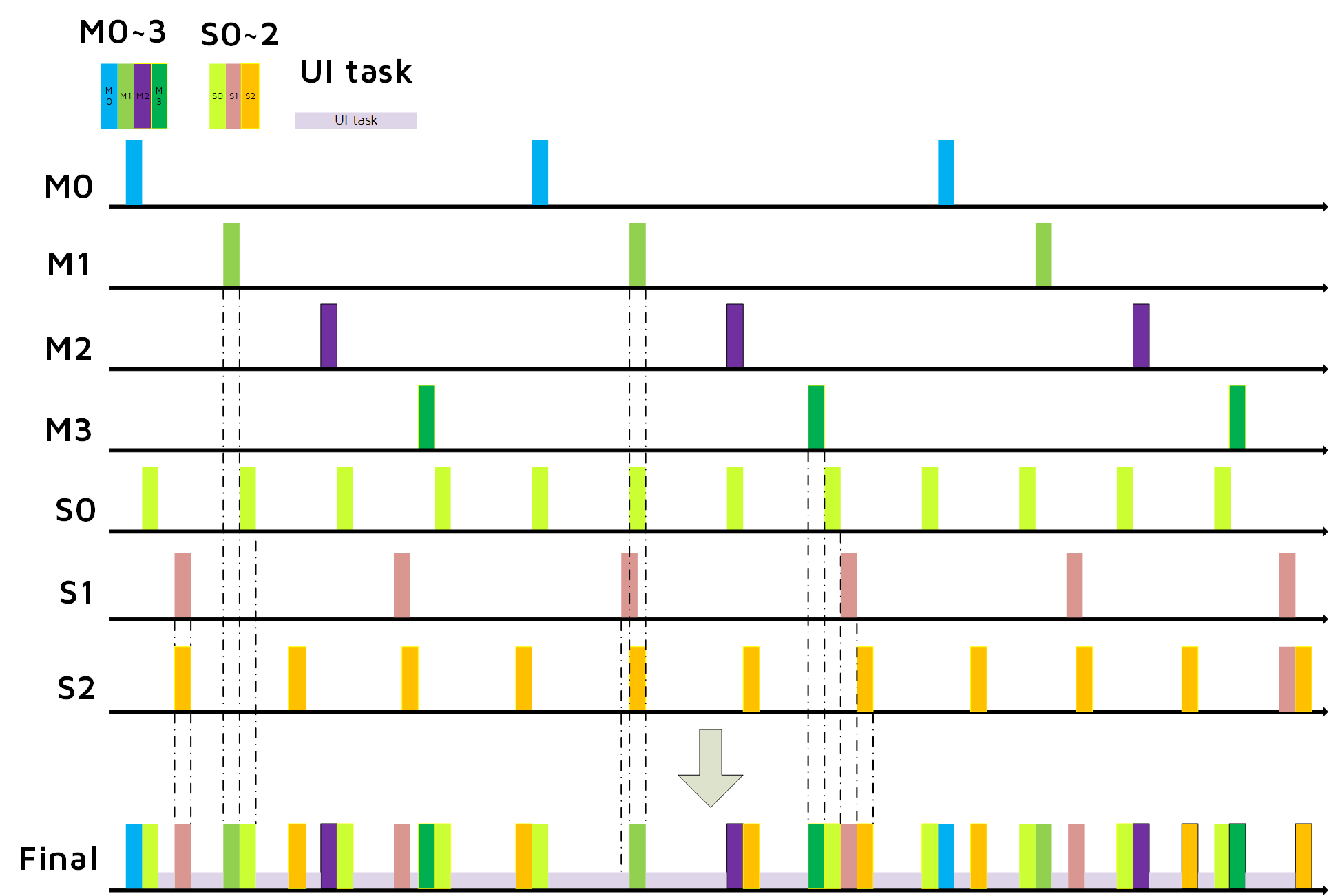

下图对应M4S4在表3.3中的1G2H状态。
M4S4 1G2H状态时序分配
下图对应M4S4在表3.3中的1E2F状态。
M4S4 1E2F状态时序分配
此时只有连接任务,按照各自连接的时序进行任务分配。如果发生了冲突,则以优先级高低进行分配,高优先级任务抢占,被放弃的任务会自动增加优先级,增加下次冲突时抢占的几率。

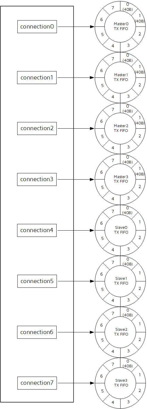

下面我们以图来描述一下各种状态下TX FIFO的设置,让大家有一个更直观的认识。
a. M4S4,ACL Master、ACL Slave都不使用DLE
假设相关的定义如下:
#define ACL_CENTRAL_MAX_NUM                 4
#define ACL_PERIPHR_MAX_NUM                 4
#define ACL_MASTER_MAX_TX_OCTETS        27
#define ACL_SLAVE_MAX_TX_OCTETS         27
#define ACL_MASTER_TX_FIFO_SIZE      CAL_LL_ACL_TX_FIFO_SIZE(ACL_MASTER_MAX_TX_OCTETS)
#define ACL_MASTER_TX_FIFO_NUM       8
#define ACL_SLAVE_TX_FIFO_SIZE       CAL_LL_ACL_TX_FIFO_SIZE(ACL_SLAVE_MAX_TX_OCTETS)
#define ACL_SLAVE_TX_FIFO_NUM        8
则TX FIFO定义为下面的值:
u8  app_acl_mstTxfifo[40 * 8 * 4] = {0};
u8  app_acl_slvTxfifo[40 * 8 * 4] = {0};
图示如下:
每一个connection都对应一个TX FIFO,并且每一个connection FIFO的数量都是8(0 ~ 7),0 ~ 7的 size都是一样的(40B):
TX FIFO默认设置

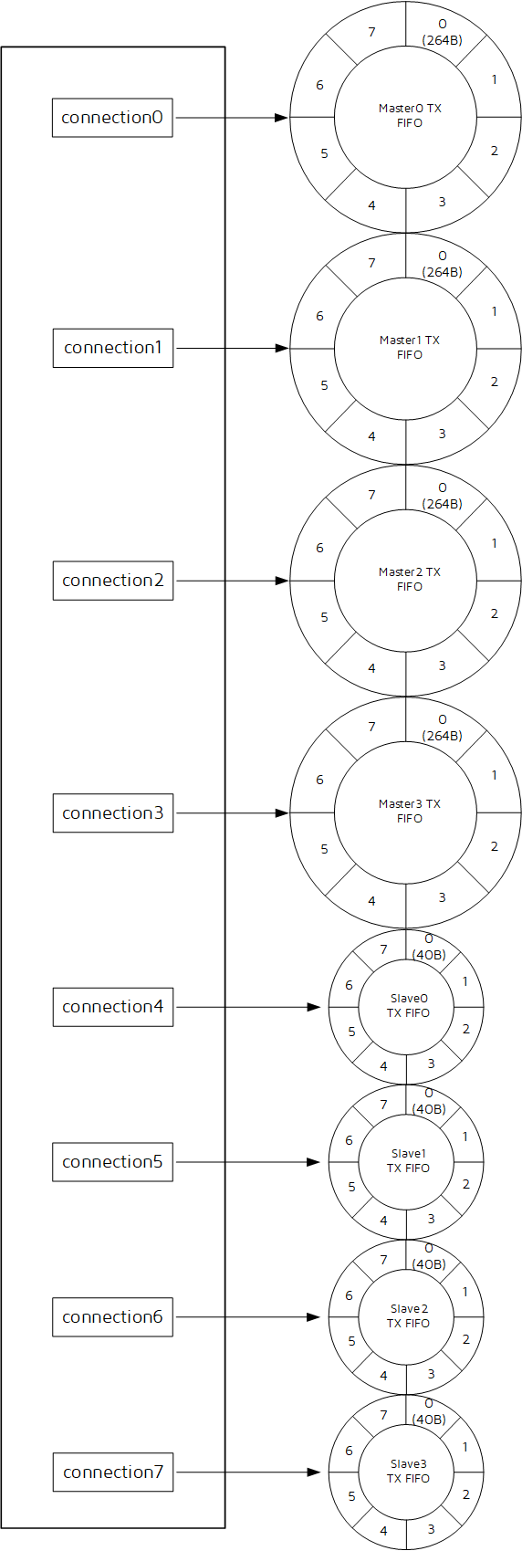

b. M4S4,ACL Master使用了DLE且MasterMaxTxOctets为最大值251,ACL Slave不使用DLE。
假设相关的定义如下:
#define ACL_MASTER_MAX_TX_OCTETS        251
则TX FIFO定义为下面的值:
u8  app_acl_mstTxfifo[264 * 8 * 4] = {0};
从图可以看出,Master 和 Slave 每个 connection 的 fifo数量是一样的,都是8个(0~7)。但是 Master 每个 FIFO size是264B,而Slave的fifo size是40B。
Master使用DLE,Slave不使用DLE的buffer情况

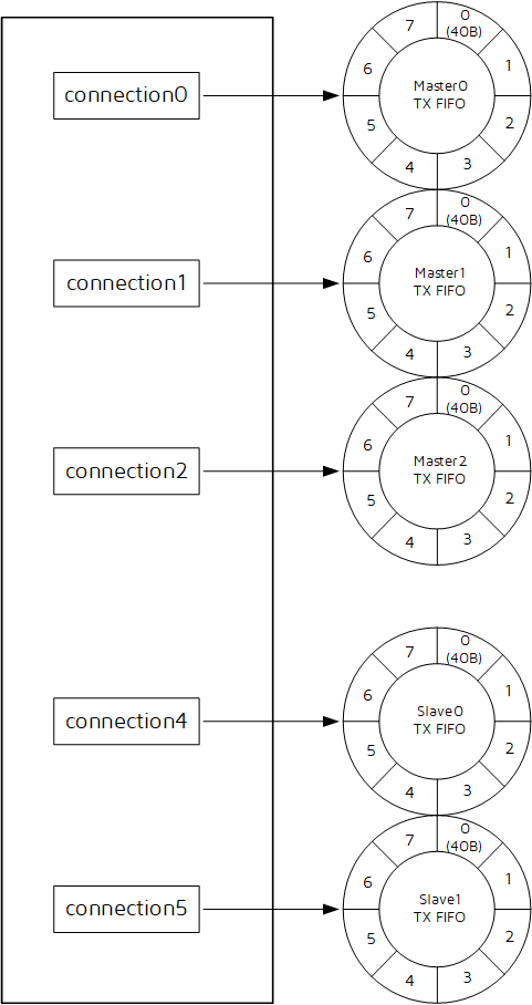

c. M3S2,ACL Master、ACL Slave都不使用DLE
3个Master,2个Slave的buffer情况

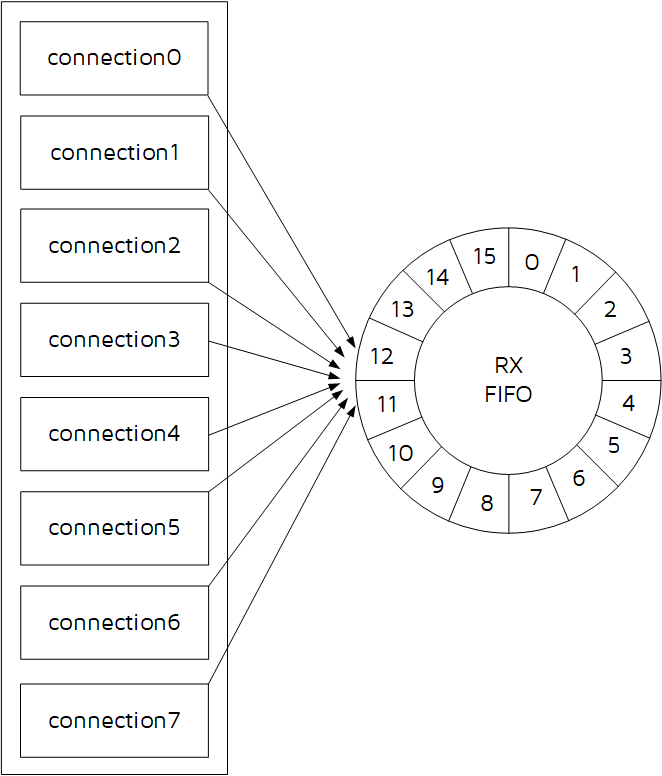

(2) ACL RX FIFO定义及设置
ACL RX FIFO的定义如下:
u8  app_acl_rxfifo[ACL_RX_FIFO_SIZE * ACL_RX_FIFO_NUM] = {0};
ACL Master和ACL Slave共用ACL RX FIFO。以ACL Slave为例说明,ACL Master原理一样,类推即可。
数组app_acl_rxfifo的大小与二个宏相关:
a. ACL_RX_FIFO_SIZE是buffer size,与ACL Slave接收数据可能的最大值相关。在SDK中使用如下宏定义实现。
#define ACL_RX_FIFO_SIZE         CAL_LL_ACL_RX_FIFO_SIZE(ACL_CONN_MAX_RX_OCTETS)
其中CAL_LL_ACL_RX_FIFO_SIZE是一个公式,跟MCU的实现方式有关,不同的MCU计算方法可能会不一样,可以参考app_buffer.h中注释说明了解细节。
ACL_CONN_MAX_RX_OCTETS是用户定义的slaveMaxRxOctets。如果客户用到DLE(Data Length Extension),这个值需要相应的修改;默认值为27对应不使用DLE时的最小值,用来节省SRAM。具体细节请参考app_buffer.h中的注释说明,以及 Bluetooth Core Specification 中的详细描述。
b. ACL_RX_FIFO_NUM,buffer number,该值的选取请参考app_buffer.h中的注释说明。该值与客户应用中数据接收量有一定关系,如果数据接收量大且实时性要求较高时,可以考虑number大一些。
假设M4S4 ACL RX FIFO的定义如下:
#define ACL_CONN_MAX_RX_OCTETS          27
#define ACL_RX_FIFO_NUM                 16
对应的ACL RX FIFO分配如下图所示:
ACL RX buffer

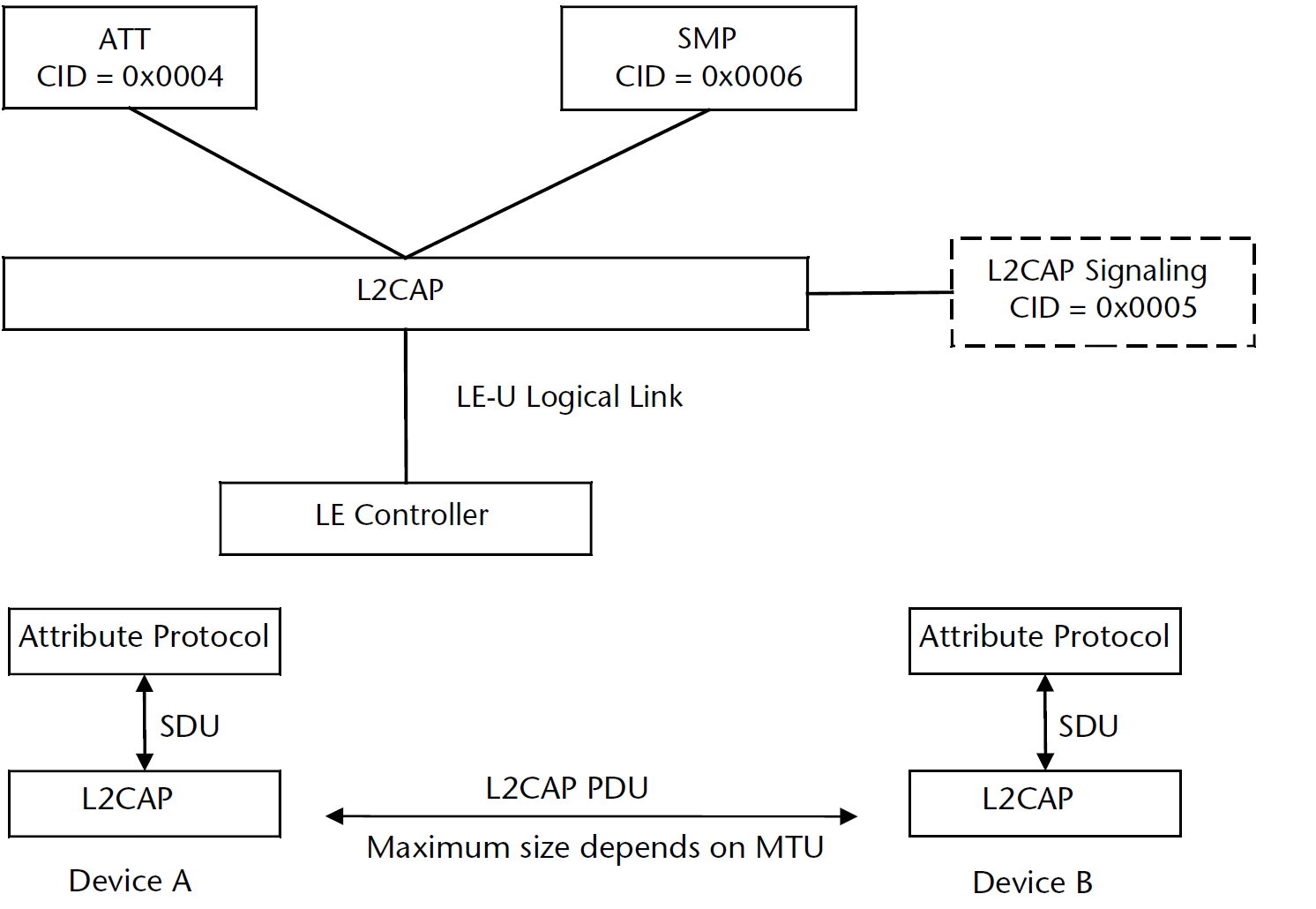

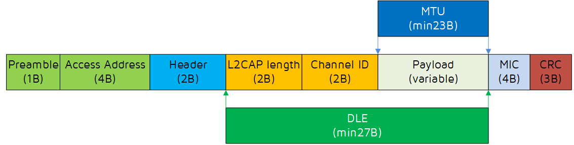

在详述前,需要理解 MTU 和 DLE 的概念,请参考下图:
MTU与DLE概念
下图是 MTU 和 DLE 所包含的内容:
MTU与DLE包含内容
  • MTU代表最大传输单元,在计算机网络中用于定义可以由特定协议发送的协议数据单元 (PDU, Protocol Data Unit) 的最大大小。
  • Attribute MTU(规范定义的ATT_MTU)是客户端和服务器之间可以发送的最大ATT payload大小。Bluetooth Core Specification规定MTU最小值是23 bytes。
所谓的DLE,就是data length extension数据长度扩展。Bluetooth Core Specification规定DLE最小值是27 bytes。
如果要想在一个packet中携带更多数据,就需要Master和Slave之间进行协商,通过LL_LENGTH_REQ和LL_LENGTH_RSP交互DLE大小。
Bluetooth Core Specification规定DLE长度最小为27 bytes,最大是251 bytes。251bytes是因为rf length字段是一个byte,能表示的最大长度是255,如果是加密链路,还需要4 bytes MIC字段:251 + 4 = 255。

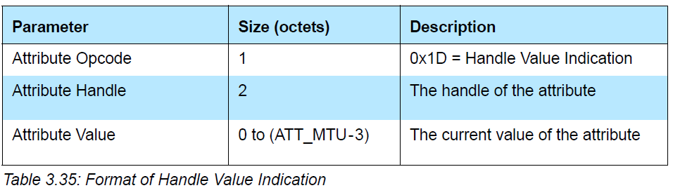

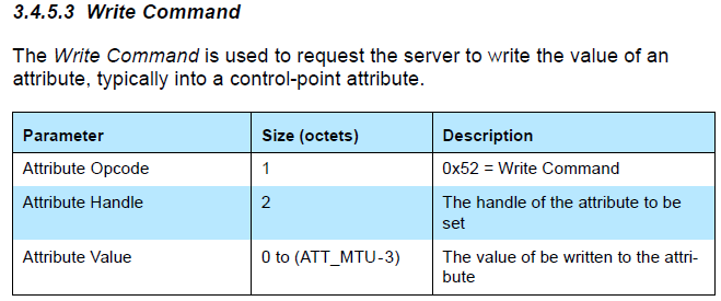

请用户先参考本文档“ATT & GATT”部分的一些说明,包括Handle Value Notification和Handle Value Indication,Write request和Write Command等。
在以上3个步骤都正确完成的基础上,可以开始收发长包。
发长包调用ATT层的Handle Value Notification和Handle Value Indication对应的API即可,分别如下所示,将要发送的数据地址和长度分别带入下面的形参"*p”和"len”即可。
ble_sts_t    blc_gatt_pushHandleValueNotify (u16 connHandle, u16 attHandle, u8 *p, int len);
ble_sts_t    blc_gatt_pushHandleValueIndicate (u16 connHandle, u16 attHandle, u8 *p, int len);
收长包只要处理Write request和Write Command对应的回调函数“w”即可,在回调函数里,引用形参指针指向的数据。

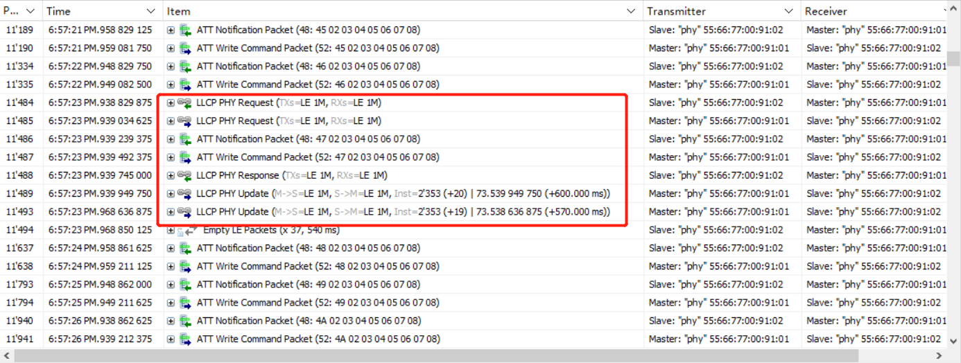

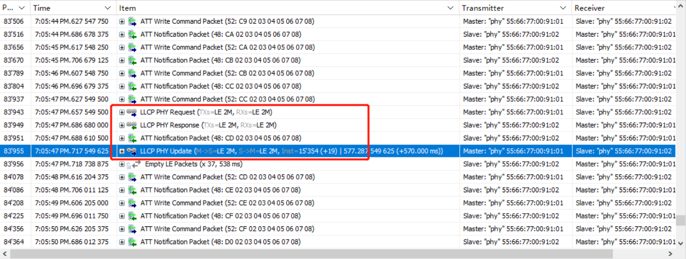

  • local device参考vendor/feature_test/feature_2M_coded_phy。
在feature_config.h中定义宏:
#define FEATURE_TEST_MODE                   TEST_2M_CODED_PHY_CONNECTION
  • peer device可以选择使用手机或其他标准的BLE Master设备;也可以使用任何一个支持Coded PHY/2M PHY的Telink BLE SDK,编译出BLE Master设备运行,比如使用TC BLE 单连接 SDK 编译的xxx_kma_master_dongle或tc_ble_sdk 编译的xxx_master_dongle。
(2) Code PHY/2M PHY API介绍
a. API blc_ll_init2MPhyCodedPhy_feature()
void blc_ll_init2MPhyCodedPhy_feature(void);
用于使能Coded PHY/2M PHY。
b. API blc_ll_setPhy()
ble_sts_t   blc_ll_setPhy(  u16 connHandle,          le_phy_prefer_mask_t all_phys, le_phy_prefer_type_t tx_phys, le_phy_prefer_type_t rx_phys, le_ci_prefer_t phy_options);
Bluetooth Core Specification 标准接口,详细请参考Bluetooth Core Specification V5.3, Vol 4, Part E, 7.8.49 LE Set PHY command。用于触发local device主动申请PHY exchange。若PHY exchange的判定结果为可以使用新的PHY,则Master设备会触发PHY update,新的PHY很快会生效。
connHandle:Master/Slave connHandle根据实际情况填写,参考“Connection Handle”。
其他参数请参考Bluetooth Core Specification 定义、结合SDK上枚举类型定义和demo用法去理解。

Controller API
所示的标准BLE协议栈架构中,应用层是无法与Controller的Link Layer直接数据交互的,必须通过Host把数据往下发,最终由Host通过HCI把控制命令传送给Link Layer。Host通过HCI接口下发的所有Controller控制命令都在Bluetooth Core Specification中严格定义了,详情请参照Bluetooth Core Specification V5.3, Vol 4, Part E: Host Controller Interface Functional Specification。
tc_ble_sdk采用Whole Stack架构,应用层跨越Host直接操作设置Link Layer,但使用的API都是严格按照Bluetooth Core Specification标准的HCI部分的API。
Controller API的声明在stack/ble/controller目录下的头文件中,根据Link Layer状态机功能的分类分为ll.h、leg_adv.h、leg_scan.h、leg_init.h、acl_slave.h、acl_master.h、acl_conn.h等,user可以根据Link Layer的功能去寻找,比如跟legacy advertising相关功能的API就应该都在leg_adv.h中声明。
在stack/ble/ble_common.h中定义了枚举类型ble_sts_t,该类型作为SDK中大多数API的返回值类型,只有调用API的设置参数都正确且被协议栈接受时,才会返回BLE_SUCCESS(值为0);返回的其他非0值都表示设置错误,且每一个不同的值都对应一种错误类型。后面的API具体说明中,会列举每一个API所有可能的返回值,并解释各个错误返回值的具体错误原因。
这个返回值类型ble_sts_t不仅限于Link Layer的API,对Host层一些API也适用。

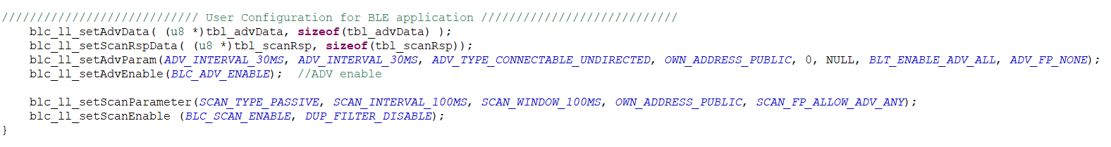

(2) blc_ll_setAdvData
详情请参照Bluetooth Core Specification V5.3, Vol 4, Part E, 7.8.7 LE Set Advertising Data command。
协议栈广播包格式
BLE协议栈里,广播包的格式如上图所示,前两个byte是Header,后面是Advertising PDU,最多37 bytes,包含AdvA(6 bytes)和AdvData(最大31 bytes)。
下面的API用于设置AdvData部分的数据:
ble_sts_t   blc_ll_setAdvData (u8 *data, u8 len);
data指针指向PDU的首地址,len为数据长度。
返回类型ble_sts_t可能返回的结果如下表所示:
ble_sts_t Value ERR Reason
BLE_SUCCESS 0 操作成功
返回值ble_sts_t只有BLE_SUCCESS,API不会进行参数合理性检查,用户需要注意设置参数的合理性。
用户可以在初始化的时候调用该API设置广播数据,也可以于程序运行时在main_loop里随时调用该API来修改广播数据。
(3) blc_ll_setScanRspData
详情请参照Bluetooth Core Specification V5.3, Vol 4, Part E, 7.8.8 LE Set Scan Response Data command。
类似于上面广播包PDU的设置,scan response PDU的设置使用API:
ble_sts_t   blc_ll_setScanRspData (u8 *data, u8 len);
BLE_SUCCESS 0 操作成功
返回值ble_sts_t只有BLE_SUCCESS,API不会进行参数合理性检查,user需要注意设置参数的合理性。
user可以在初始化的时候调用该API设置scan response data,也可以于程序运行时在main_loop里随时调用该API来修改scan response data。

协议栈里Advertising Event
BLE协议栈里Advertising Event(简称ADV Event)如上图所示,指的是在每一个T_advEvent,Slave进行一轮广播,在三个广播channel(channel 37、channel 38、channel 39)上各发一个包。
下面的API对ADV Event相关的参数进行设置。
ble_sts_t   blc_ll_setAdvParam( adv_inter_t intervalMin, adv_inter_t intervalMax,
adv_type_t advType, own_addr_type_t ownAddrType,
u8 peerAddrType, u8 *peerAddr, adv_chn_map_t adv_channelMap, adv_fp_type_t advFilterPolicy);
a. intervalMin & intervalMax
设置广播时间间隔ADV interval的范围,以0.625 ms为基本单位,范围在20 ms ~ 10.24 s之间,并且intervalMin小于等于intervalMax。
SDK在连接态下广播间隔使用intervalMin,在非连接态下广播间隔使用intervalMax。
若设置的intervalMin > intervalMax,intervalMin会被强制等于intervalMax。
根据不同广播包的类型,intervalMin和intervalMax的值有一些限定,请参照(Vol 6/Part B/ 4.4.2.2 “Advertising Events”)。

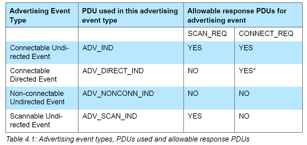

参考Bluetooth Core Specification,四种基本的广播事件类型如下:
BLE协议栈四种广播事件
上图中Allowable response PDUs for advertising event部分用YES和NO说明了各种类型广播事件是否对其他设备的Scan request和Connect Request进行响应,如:第一个Connectable Undirected Event对Scan request和Connect Request都能响应,而Non-connectable Undireted Event对它们都不响应。
注意第二个Connectable Directed Event对Connect Request响应那个"YES"右上角加了“*”号,表示它只要收到匹配的Connect Request,就一定会响应,而不会被whitelist过滤。剩下的3个"YES"表示可以响应相应的请求,但实际需要依赖于whitelist的设置,根据whitelist的过滤条件来决定最终是否响应,后面的whitelist中会详细介绍。
以上四种广播事件中,Connectable Directed Event又分为Low Duty Cycle Directed Advertising和High Duty Cycle Directed Advertising,这样一共能够得到五种广播事件类型,如下定义(stack/ble/ble_common.h):

(5) blc_ll_setAdvEnable
详情请参照Bluetooth Core Specification V5.3, Vol 4, Part E, 7.8.9 LE Set Advertising Enable command。
ble_sts_t   blc_ll_setAdvEnable(adv_en_t adv_enable);
en为1时,Enable Advertising;en为0时,Disable Advertising。
Enable或Disable Advertising的状态机变化可以参考Link Layer状态组合部分。
返回值ble_sts_t可能出现的值和原因如下表所示:
BLE_SUCCESS 0 操作成功
HCI_ERR_CONN_REJ_LIMITED_RESOURCES 0x0D appMaxSlaveNum为0,不允许设置

b. scan_interval/scan window
scan_interval设置Scanning state时频点的切换时间,单位为0.625 ms,scan_window为扫描窗口时间。如果设置的scan_window > scan_interval,实际的scan window设置为scan_interval。
底层会根据scan_window / scan_interval 计算出scan_percent,以达到降低功耗的目的。Scanning的具体细节可以参考上文扫描的相关描述。

(8) blc_ll_setScanEnable
详情请参照Bluetooth Core Specification V5.3, Vol 4, Part E, 7.8.11 LE Set Scan Enable command。
ble_sts_t   blc_ll_setScanEnable(scan_en_t scan_enable, dupFilter_en_t filter_duplicate);
scan_enable参数类型有如下2个可选值:
typedef enum {
    BLC_SCAN_DISABLE = 0x00,
    BLC_SCAN_ENABLE  = 0x01,
} scan_en_t;
scan_enable为1时,Enable Scanning;scan_enable为0时,Disable Scanning。
Enable/Disable Scanning的状态机变化可以参考Link Layer状态组合。
filter_duplicate参数类型有如下2个可选值:
typedef enum {
    DUP_FILTER_DISABLE = 0x00,
    DUP_FILTER_ENABLE  = 0x01,
} dupFilter_en_t;
filter_duplicate为 1 时,表示开启重复包过滤,此时对每个不同的ADV packet,Controller只向Host上报一次ADV report event;filter_duplicate为 0 时,不开启重复包过滤,对scan到的ADV packet会一直上报给Host。
返回值ble_sts_t见下表:
BLE_SUCCESS 0 操作成功
当设置了scan_type为active scan(blc_ll_setScanParameter)、Enable Scanning后,对每个device,只读一次scan_rsp并上报给Host。因为每次Enable Scanning后,Controller会对不同设备的scan_rsp进行记录,将它们存储到scan_rsp列表里,确保后面不会再次去读该设备的scan_req。
若user需要多次上报同一个device的scan_rsp,可以通过blc_ll_setScanEnable重复设置Enable Scanning实现,因为每次Enable/Disable Scanning时,设备的scan_rsp列表都会清0。

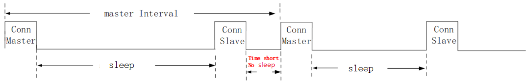

(11) blc_ll_setAclMasterConnectionInterval
ble_sts_t   blc_ll_setAclMasterConnectionInterval(u16 conn_interval);
返回值为BLE_SUCCESS,connection interval单位为1.25 ms。
这个API设置master base connection interval基准,通过这个基准可以将多个master的时序错开,保证多master同时连接的情况下时序不冲突,提高数据传输效率。实际生效的master connection interval是这个基准的1/2/3/4/6/8/12倍。

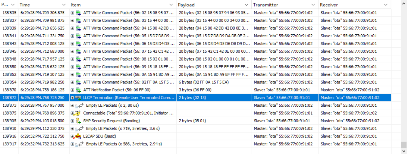

(13) blc_ll_disconnect
ble_sts_t   blc_ll_disconnect(u16 connHandle, u8 reason);
调用此API在Link Layer上发送一个termination给peer Master/Slave device,主动断开连接。
connHandle为当前connection的handle值。
reason为断开原因,reason的设置详请参照Bluetooth Core Specification V5.3, Vol 1, Part F, 2 Error code descriptions。
若不是系统运行异常导致的termination,应用层一般指定reason为HCI_ERR_REMOTE_USER_TERM_CONN = 0x13,blc_ll_disconnect(connHandle, HCI_ERR_REMOTE_USER_TERM_CONN);
调用该API主动发起断开连接后,一定会触发HCI_EVT_DISCONNECTION_COMPLETE事件,在该事件的回调函数里可以看到对应的termination reason和这个手动设置的reason是一样的。
一般情况下直接调用该API可以成功发送termination并断连,但也存在一些特殊情况会导致该API调用失败,根据返回值ble_sts_t可以了解对应的错误原因。建议应用层调用该API时,检查一下返回值是否为BLE_SUCCESS。
返回值如下表。
BLE_SUCCESS 0 操作成功
HCI_ERR_UNKNOWN_CONN_ID 0x02 connHandle错误或找不到对应的连接
HCI_ERR_CONN_REJ_LIMITED_RESOURCES 0x3E 大量数据正在发送,暂时无法接受该命令

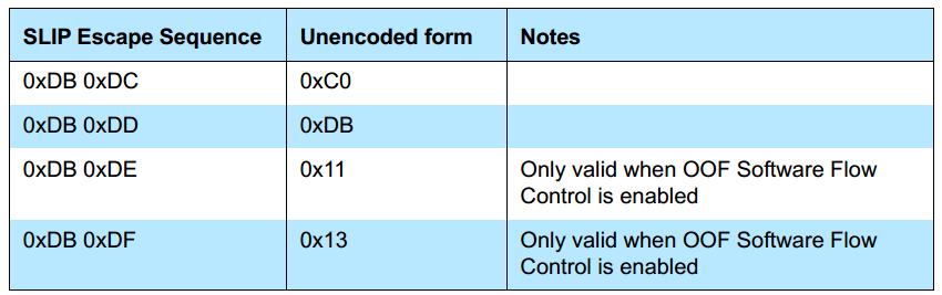

Slip layer编码时会在每个H5包的开始和结束的地方放置一个字节的C0,H5包中出现的所有C0都将被编码成DB DC序列;H5包中出现的所有DB将被编码成DB DD序列;这里的DB DC和DB DD被称为Slip的转义序列,所有Slip的转义序列都开始于DB。Slip的转义序列表如下图所示。
HCI Slip 包
HCI Slip 转义序列
tc_ble_sdk 中Slip的编码是通过API HCI_Slip_EncodePacket(u8 *p, u32 len)来实现的。编码后的数据将存储在Slip Encode buffer中。Slip的Encode Buffer Size可以通过宏HCI_SLIP_ENCODE_BUF_SIZE来设置,为了方便用户使用,SDK已经对HCI_SLIP_ENCODE_BUF_SIZE实现了自动计算,不需要用户配置。用户只需要配置 vendor/common/hci_transport/hci_tr.h文件中的宏HCI_TR_RX_BUF_SIZE即可。
Slip解码
当收到Slip包以后,通过Slip包的起始和结束标志C0即可得到一个完整的Slip包。然后根据Slip的转义字节表将DB DC和DB DD序列等转化为C0和 DB,这样Slip就被解码了,接下来就是解析H5 PDU。
tc_ble_sdk 中Slip的解码由void HCI_Slip_DecodePacket(u8 *p, 32 len)来实现,解码后的数据存储在Slip Decode Buffer中。Slip解码Buffer的大小可以通过宏HCI_SLIP_DECODE_BUF_SIZE设置。为了方便用户使用,SDK已经对HCI_SLIP_DECODE_BUF_SIZE实现了自动计算,不需要用户配置。用户只需要配置vendor/common/hci_transport/hci_tr.h文件中的宏HCI_TR_RX_BUF_SIZE即可。

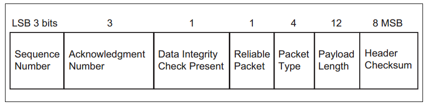

H5 PDU Header构成如下:
H5 PDU Header
Sequence Number(SEQ):对于不可靠包来说,SEQ应该设置为0;对于可靠包来说,SEQ表示包的序号。每收到一个新包,SEQ应该加1。SEQ的范围0-7。SEQ不变,表示重传。
Acknowledgment Number(ACK):ACK应该设置为设备期望的下一个包序号,范围0-7。
Data Integrity Check Present:设置为1,表示需要对PDU的Payload字段进行CRC校验,也即PDU中的Data Integrity Check存在,否则不存在
Reliable Packet:设置为1,使用可靠传输,SEQ将生效。

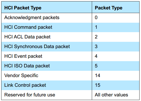

Packet Type:H5定义了8种包类型:
H5 Packet Type
Payload length:PDU中payload字段的长度。
Header CheckSum:H5 PDU Header的和校验值。

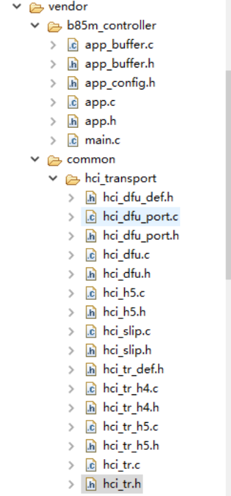

Controller 工程介绍
tc_ble_sdk 专门提供了Controller工程方便用户对接其他Host使用。本文以tc_ble_sdk 中的Controller工程为例来介绍,其工程文件结构如下图所示:
Controller工程文件结构
Controller工程中的除了HCI部分外,其他部分的code与其他demo工程一样。Demo工程前面章节有介绍,本节重点对HCI相关的code做说明。

为了满足user在应用层对multiple connection BLE stack底层一些关键动作的记录和处理,SDK提供了两种类型的event如下图所示:一是BLE controller定义的标准的HCI event;二是BLE host定义的一些协议栈流程交互的事件通知型GAP event(也可以认为是host event,这部分具体介绍请参考本文档“GAP event”章节)。本小节主要介绍Controller event。
BLE SDK Event架构
注意
  • 在TC BLE 单连接 SDK 上,Telink提供了自己定义的一套Controller event,和Bluetooth Core Specification 规定的HCI event大部分是一样的,在tc_ble_sdk 中,就去掉了重复部分中Telink 定义的event,user使用标准的event即可。

Controller HCI event是按Bluetooth Core Specification标准设计的。
如下图Host + Controller架构所示,Controller HCI event是通过HCI将Controller所有的event报告给Host。
Host + Controller架构
Controller HCI event的定义,详情请参考Bluetooth Core Specification V5.3, Vol 4, Part E, 7.7 Events。其中7.7.65 LE Meta event指HCI LE(low energy) event,其他的都是普通的HCI event。tc_ble_sdk也将Controller HCI event分为两类:HCI event和HCI LE event。由于tc_ble_sdk 主打低功耗蓝牙,所以对HCI event只支持了最基本的几个,而HCI LE event绝大多数都支持。
Controller HCI event相关的宏定义、接口定义等请参考stack/ble/hci目录下的头文件。
如果user需要在Host或应用层接收Controller HCI event,首先需要注册Controller HCI event的callback函数,其次需要将对应event的mask打开,mask打开API见下面event分析。
