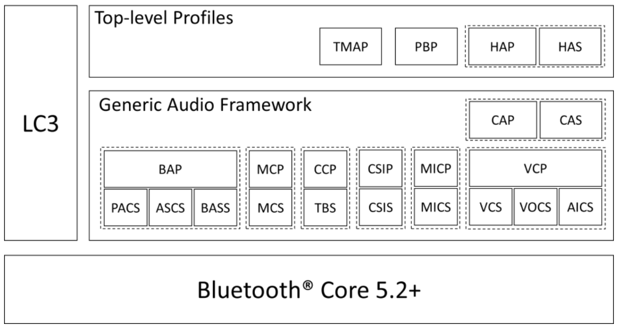

Bluetooth LE Audio
蓝牙低功耗音频(Bluetooth LE Audio,以下简称LE Audio)自2020年1月首次发布,到2022年7月Bluetooth SIG宣布,已经完成低功耗音频的全套规范的定义。LE Audio是下一代蓝牙音频技术,使通过低功耗蓝牙传输音频成为可能。与经典(BR/EDR)音频相比,它支持新的用例并显著降低功耗。蓝牙 LE 音频旨在降低功耗、减小延迟、缩小传输带宽、并最终提升性能。LE Audio和Classic Audio标准将继续共存,并具有两者都支持的功能。LE Audio将具有更广泛的功能集、更低的功耗和更好的可感知音频质量。LE Audio不仅具有更好的音频质量和更长的播放时间,还引入了新的功能和应用场景。

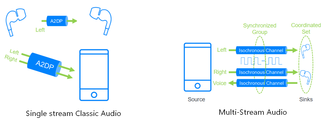

多流音频
多流音频允许在音频源和不同的接收器之间存在多个音频流。这些流可以将同步偏差缩小到10µs。通过创建协调的设备集,可以将多个独立设备识别成一组彼此相关的设备。例如,多流音频允许将真正的无线耳塞连接到音频源,而无需使用其中一个耳塞来中继数据。
同步通道
LE Audio支持同步通道。有些应用很难用经典蓝牙音频实现,比如真无线耳塞。这些应用通常的做法是将信息从音源传递到一个耳塞。立体声流被分成单声道并从一个耳塞传输到另一个耳塞。在许多情况下,这会导致更高的延迟和更高的功耗。Classic Audio难以实现的功能从一开始就内置在LE Audio中。LE Audio为这个和类似的用例带来了巨大的改进。
经典蓝牙和LE音频流区别

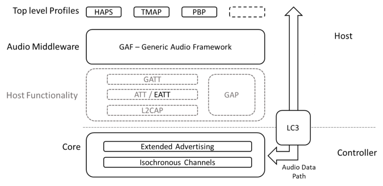

软件组织架构
Telink Bluetooth LE Audio SDK 软件架构包括应用层和 BLE Stack 两部分。

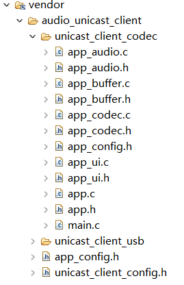

文件结构
在 IDE 中导入 telink_b91m_ble_audio_sdk 后,显示的文件组织结构如下图所示。顶层文件夹有8个:algorithm,application,boot,common,drivers,proj_lib,stack,vendor。
官方推荐IDE: B9X系列使用 Telink IoT Studio。
SDK文件结构
algorithm: 提供一些通用的算法,如aes_ccm,LC3编解码器。大多数算法对应的C文件被封装在库文件中,只留对应的头文件。
application: 提供一些通用的应用处理程序,如print、keyboard等。
boot: 提供MCU的software bootloader,即MCU上电启动或deep sleep唤醒后的汇编处理程序,为后面C程序的运行做准备。
common: 提供一些通用的跨平台的处理函数,如内存处理函数、字符串处理函数等。
drivers: 提供MCU外设驱动程序,如Clock、Flash、I2C、USB、GPIO、UART等。
proj_lib: 存放SDK运行所必需的库文件。BLE协议栈、RF驱动、PM驱动等文件,被封装在库文件中。
stack: 存放BLE协议栈相关的文件。大部分源文件被编译到库文件里面,对于用户不可见。

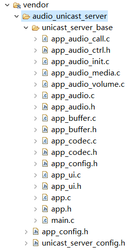

vendor: 用于存放demo code或者用户自己的code。
telink_b91m_ble_audio_sdk 提供了 5 个 demo,分别是 audio_unicast_server、audio_unicast_client、audio_broadcast_source、audio_broadcast_sink、audio_broadcast_assistant。前两个 demo 表示 unicast (CIS) 相关的音频 demo,另外三个 demo表示broadcast (BIS) 相关的音频 demo。

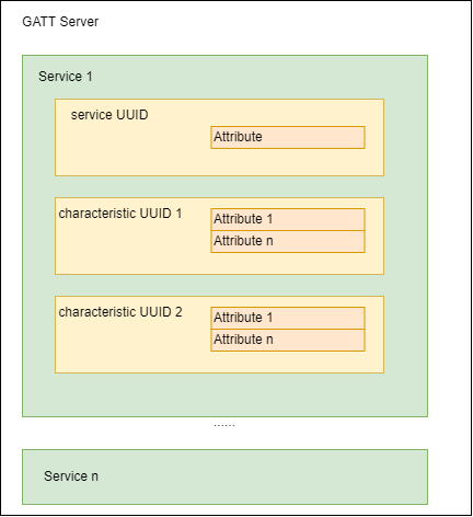

  • 为了适应 LE Audio profile 开发的多 GATT service 的特点,telink_b91m_ble_audio_sdk 设计了attribute table 和 service group 相结合的方式。如下是一段示例代码,细节请参考ATT章节。
    /* Register GAP/GATT/BAS/server */
    blc_svc_addCoreGroup();
    blc_svc_addBasGroup();

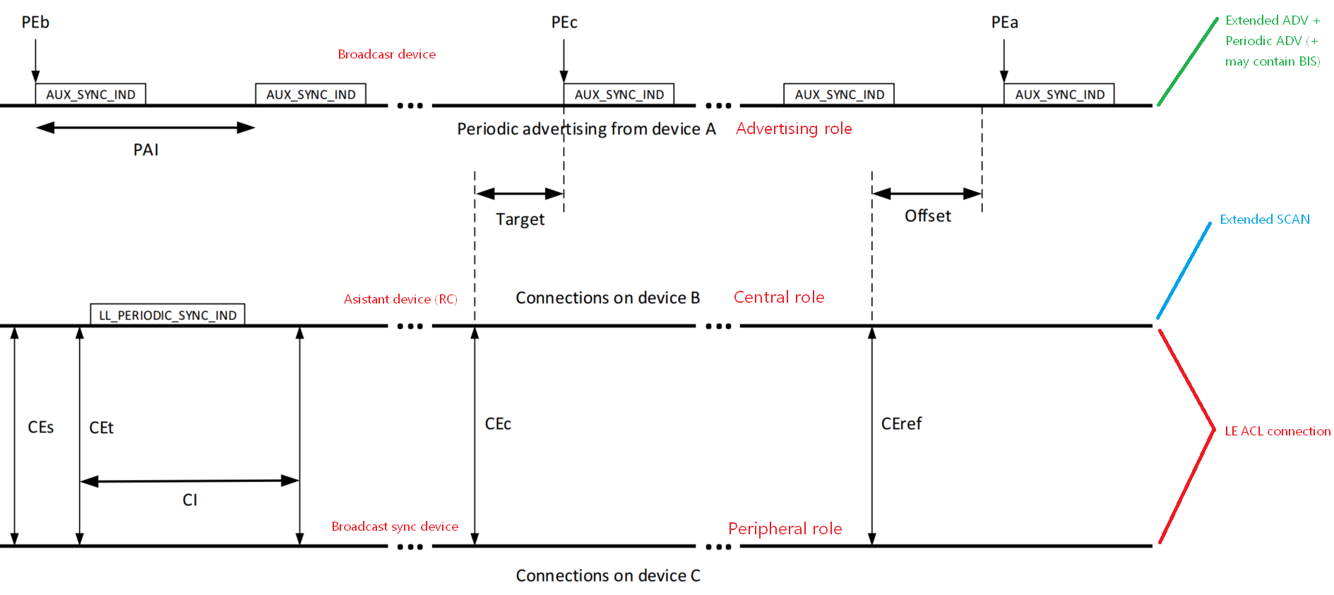

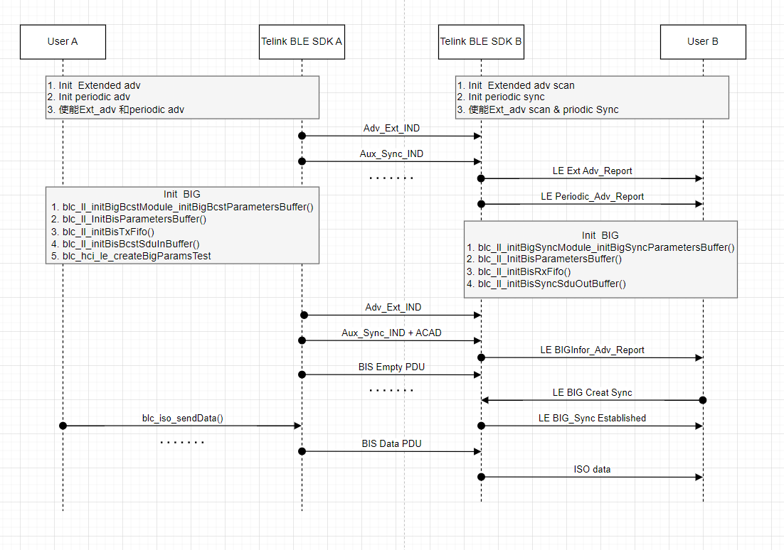

Periodic Advertising Sync Transfer (PAST)
PAST 是《Core_V5.1》新增加的特性,主要设计用于通知接收设备如何同步到周期广播。 蓝⽛核⼼规范包含完整的详细信息,请参考《Core_V5.4》, Vol 6, Part B 4.6.23 Periodic Advertising Sync Transfer - Sender 和 4.6.24 Periodic Advertising Sync Transfer - Recipient。
外部设备(辅助器)可以通知接收器如何同步到一个周期性的广播序列,本质上是接收器从辅助器 (或者称为遥控器) 询问方向并被告知去哪里的能力,这是通过称为 PAST (周期广播同步传输) 的核心功能实现的,这是使周期性的广播获取变得简单的关键。 PAST 对助听器来说是一个非常有用的功能,因为扫描需要很大的功率。最小化扫描是一个非常有用的功能,有助于延长助听器的电池寿命。
需要说明的是:辅助器获取广播 (或者扩展广播) 的复杂性没有降低,其必须具备扩展扫描的能力,只是接收端可以无需实现扩展扫描功能,这大大降低了接收端的功率损耗。
PAST 规程涉及三方设备:广播设备 A、辅助器 B (作为 Central)、接收设备 C (作为 Peripheral),其中 A 和 B 在实现上是可以共置的 (如手机设备),也可以独立存在,这意味着 PAST 规程存在两种模式:(1) 辅助器自身就是广播源;(2) 辅助器通过扩展扫描获取广播源时序信息, 下图展示的是模式 (2) 的情形。
周期广播同步传输规程时序图示

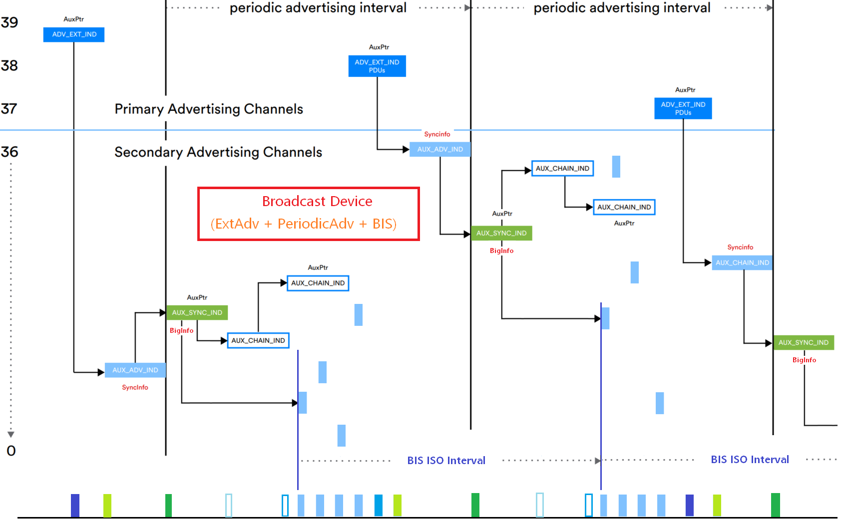

其中 Broadcast Device 可能包含BIS音频广播,如下图所示。
包含BIS音频的广播事件
辅助器通过扩展扫描跟 Broadcast Device 建立周期广播序列的同步后,通过 PAST 规程 LL_PERIODIC_SYNC_IND 控制指令将周期广播时序信息发送给音频接收设备,接收设备进而可以立即同步到PA,并且通过解析 PA 字段中包含的BigInfo字段(BIG/BIS时序信息) ,获取BIG时序信息,进而可以建立音频流同步关系。

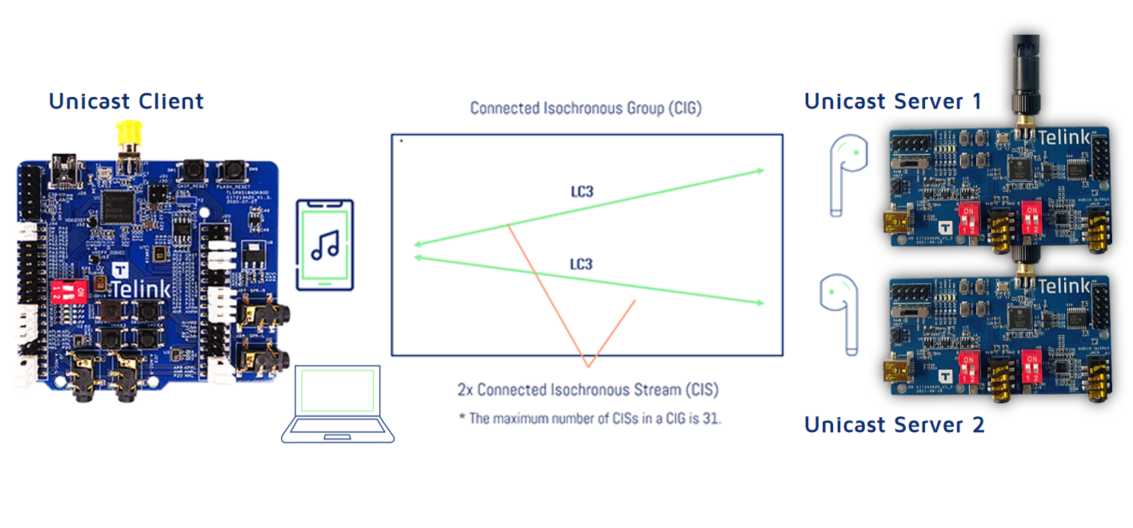

单播音频流典型拓扑图:
单播音频流拓扑结构

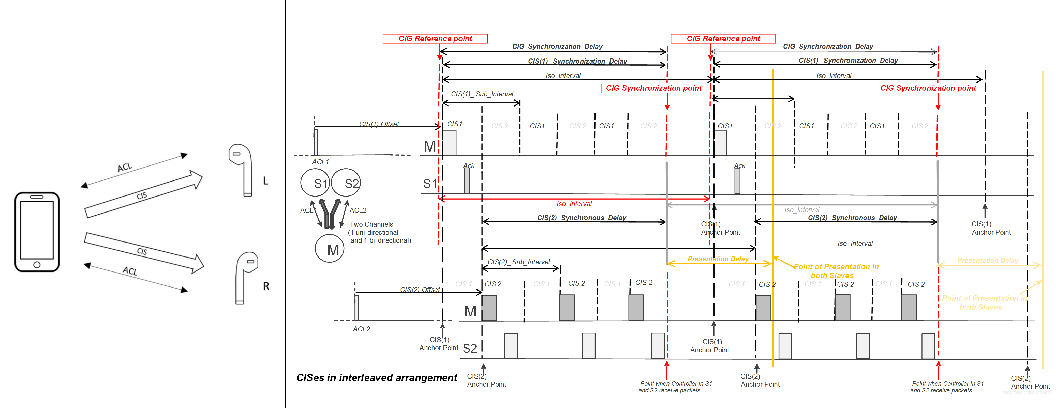

CIG (Connected Isochronous Group) 由CIS 事件和CIS子事件组成。CIS 流是面向连接的同步组 (CIG) 的成员,每个组包含一个或者多个 CIS 实例,在一个组内,对于每个 CIS,都有一个被称为事件和子事件的传输和接收时隙。
CIG 事件标志着属于 CIG 中 CIS 调度的开始,这发生在CIG中第一个 CIS 的锚点。 CIG 事件以ISO_Interval的参数指定的时间间隔发生,它可以是 5ms 到 4s范围内 1.25ms 倍数的任何值,每个事件包含一个或者多个子事件,在子事件期间,Central 先传输 (T), Peripheral 收到后响应 (R),如下图所示,需要注意的是,每次子事件都会更新信道 (使用自适应跳频和信道选择算法#2, 简称CSA#2)。
CIS事件和子事件
CIG 重要参数:
  • ISO_Interval:CIG调度周期;
  • NSE:每个CIS事件中最大发送机会;
  • BN:在当前CIS Event上有效载荷PDU数量;
  • FT:有效载荷重发最大 CIS 事件数量,每个Payload Number都有Flush Point, FT越大,重传的次数越多,但是TrasnportLatency也会变大。
注意:
目前telink_b91m_ble_audio_sdk支持创建:
  • 最多 1 个CIG central ,每个 CIG central 中支持最大 CIS 数量为 4,每一个 CIS 中最大支持子事件数 8 个。
  • 最多 2 个 CIG peripheral ,每个 CIG peripheral 中支持最大 CIS 数量为 4,每一个 CIS 中最大支持子事件数 8 个。

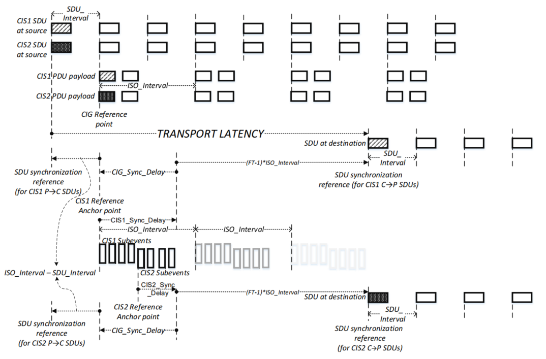

(2) CIS同步处理

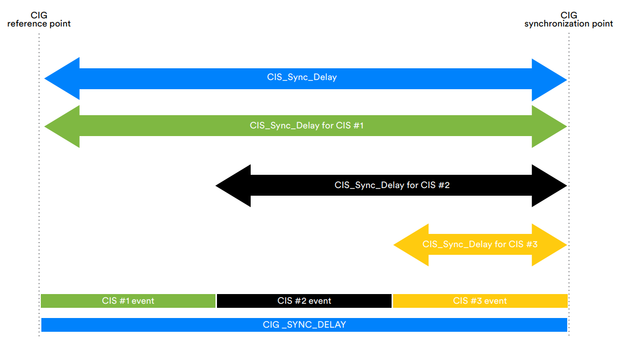

CIG 有一个关联的时序参数,称为CIG_Sync_Delay, CIG 中的每个 CIS 也都有一个称为CIS_Sync_Delay 的时序参数,这两个参数在CIG创建时就已确定,并且整个生命周期内不会修改,通过这两个参数,组中的每个CIS可以推算到一公共的同步点(CIG synchronization point),不同的CIS设备可以将数据流在这个同步点上同步渲染,实现音频同步。
在CIG中同步呈现CIS数据

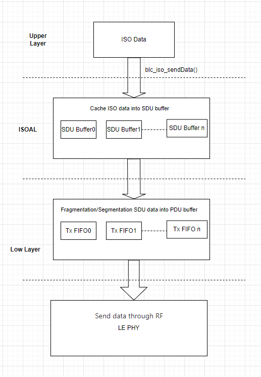

(a) blc_iso_sendData
用于CIS/BIS broadcast端发送ISO data数据,调用该API后,数据会被先缓存到SDU FIFO, 然后根据当前ISO流参数拆分为PDU数据格式,在合适的时间发送到对方设备。
ble_sts_t blc_iso_sendData(u16 handle, u8 *pData, u16 len);

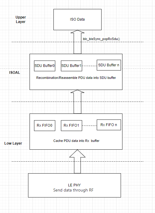

结构体sdu_packet_t
CIS或者BisSync 端将接收的数据根据相关参数信息组包成完整的SDU数据,并上报给应用层,上报的数据结构为sdu_packet_t,结构体元素可参考《Core_V5.4》, Vol 6, Part 4,Part E 5.4.5 HCI ISO Data Packet。
其中参数sduOffset,numHciPkt,numOfCmplt_en为协议栈底层所用,客户可不用关注。

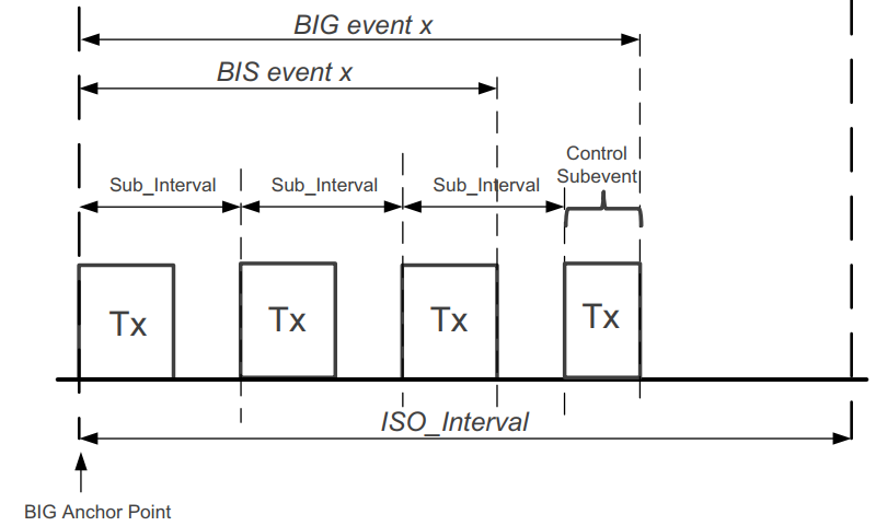

BIG (Broadcaster Isochronous Group) 由 BIS 事件和BIS子事件组成,此外还定义了一个特殊的控制子事件,用于传输与整个 BIG 相关的控制 PDU,BIS 流是面向无连接的单向通信,每个组包含一个或多个 BIS 实例,在一个组内,对于每个 BIS,都有一个被称为事件和子事件的传输时隙。
与 CIS 不同,BIS 不包含数据ACK机制,这使得 BIS 传输本质上是不可靠的,但BIS 不需要为外设响应保留时间槽 (Slots),因此在给定的广播时间内,可以安排两倍数量的子事件用于传输,通过增加多次重传机会来提高数据的可靠性,此外由于重传是在不同的子事件中发送的,不同子事件所用的通道不同,所选频道必须距离上次传输至少 6 MHz,这有助于减少由于特定频道上的干扰而导致的潜在数据包丢失。
BIG时序
BIG 重要参数:
  • Num_BIS:BIG中包含BIS的个数;
  • ISO_Interval:BIG 事件间以ISO_Interval 为间隔,即BIG调度时间间隔,它可以是 5ms 到 4s范围内 1.25ms 倍数的任何值;
  • SDU_Interval:上层数据SDU下发的时间间隔或者是数据流采样时间间隔;
  • MAX_SDU:上层数据SDU最大数据长度,长度范围1到4095;
  • MAX_PDU:链路层最大PDU数据长度,长度范围1到251;
  • NSE:每个BIS事件中最大发送机会次数,即BIS事件中包含的最大sub event 个数;
  • IRC (Immediate Repetition Count):发送当前BIS事件上数据的组数;
  • PTO (Pre-Transmission Offset):发送未来事件数据偏移量。
两个BIS组成的BIG时序

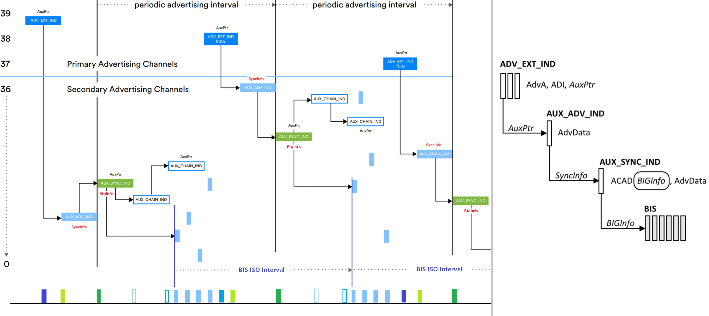

(2) BIG的时序引导
BIG时序通过多重数据引导,先是在37,38,39 primary advertising channels上发送Adv_Ext_IND, Adv_Ext_IND通过字段AuxPtr引导出Aux_Adv_IND, Aux_Adv_IND通过字段SyncInfor字段引导出周期性广播时序,周期性广播数据Aux_Sync_IND通过BIGInfor字段引导出BIG时序,如下图所示。
BIG时序引导图示
注意:
目前 telink_b91m_ble_audio_sdk 支持创建:
  • 最多 2 个 BIG broadcast,每个 BIG broadcast 中支持最大 BIS 数量为 4,每一个 BIS 中最大支持子事件数 12 个。
  • 最多 2 个 BIG sync,每个 BIG sync 中支持最大BIS数量为 4,每一个 BIS 中最大支持子事件数 12 个。

(b) blc_ll_initBisTxFifo 和 blc_ial_initBisBcstSduInBuffer
由上层用户传入bis broadcast 端所需的PDU Tx FIFO和SDU buffer,上层如果有数据需要发送,会先将要发送的ISO data缓存到SDU buffer中,然后IAL层根据BIG参数,将SDU分发成unframed/framed PDU存放在Tx FIFO中,并在对应的bis event事件中将PDU发送出去。
bis broadcast SDU&PDU buffer关系图
ble_sts_t   blc_ll_initBisTxFifo(u8 *pTxbuf, int fifo_size, int fifo_number);
a) pTxbuf:指向PDU buffer首地址;
b) fifo_size:每个PDU buffer的长度;
c) fifo_number:PDU buffer个数,最小值为 ((NSE/BN - IRC)*PTO + 1)*BN,另外值必须是2的指数幂,比如4,8,16,32......
ble_sts_t blc_ll_initBisBcstSduInBuffer(u8 *in_fifo,u16 in_fifo_size, u8 in_fifo_num);
a) in_fifo:指向SDU buffer首地址;
b) in_fifo_size:每个SDU buffer的长度;
c) in_fifo_num:SDU buffer个数,必须是2的指数幂,比如4,8,16,32......

(b) blc_ll_initBisRxFifo 和 blc_ll_initBisSyncSduOutBuffer
由上层传入BIS sync 端所需要的Rx PDU FIFO和 SDU buffer,Link Layer 收到的RF PDU会先缓存到Rx FIFO中,然后IAL层根据BIG参数,将PDU 数据拼包为完整的SDU数据,放到SDU buffer中供上层用户使用。
bis Sync SDU&PDU buffer关系图
ble_sts_t blc_ll_initBisRxFifo(u8 *pRxbuf, int full_size, int fifo_number, u8 bis_sync_num);
a) pRxbuf:指向RX FIFO首地址;
b) full_size:每个Rx FIFO 的长度;
c) fifo_number:Rx FIFO 个数;
d) bis_sync_num:所支持的 BIS Sync 最大个数。
ble_sts_t blc_ll_initBisSyncSduOutBuffer(u8 *out_fifo, u16 out_fifo_size, u8 out_fifo_num);
注意:
这里的out是相对Controller来看,Controller将接收的RF PDU组包到SDU,然后上报到应用层
a) out_fifo:指向SDU Out FIFO首地址;
b) out_fifo_size:每个SDU FIFO 的长度;
c) out_fifo_num:SDU Out FIFO 个数。

参数Transport Latency的计算
Transport Latency 为ISO data在空中的延时,即从CIG reference point(空中发包的开始点)到CIG synchronization point(空中最后一包PDU到达的最晚时间点)之间的时间。
对于 unframed SDU,CIG 传输延迟为:
Transport_Latency = CIG_Sync_Delay + FT × ISO_Interval ‑ SDU_Interval
参数CIG_Sync_Delay、FT 和 SDU_Interval 的值分别用 Central 到 Peripheral 和 Peripheral 到 Central 方向值代替。
对于 unframed SDU,BIG 传输延迟为:
Transport_Latency = BIG_Sync_Delay + (PTO × (NSE÷BN‑IRC) + 1) × ISO_Interval ‑ SDU_Interval
使用unframed PDU的SDU同步参考
对于 framed SDU,CIG 传输延迟为:
Transport_Latency = CIG_Sync_Delay + FT × ISO_Interval + SDU_Interval
对于 Central 到 Peripheral 和 Peripheral 到 Central 方向,需要使用 CIG_Sync_Delay、FT 和 SDU_Interval 的各自值进行单独计算。
对于 framed SDU,BIG 传输延迟为:
Transport_Latency = BIG_Sync_Delay + (PTO × (NSE÷BN–IRC)) × ISO_Interval+ ISO_Interval + SDU_Interval
使用framed PDU的SDU同步参考

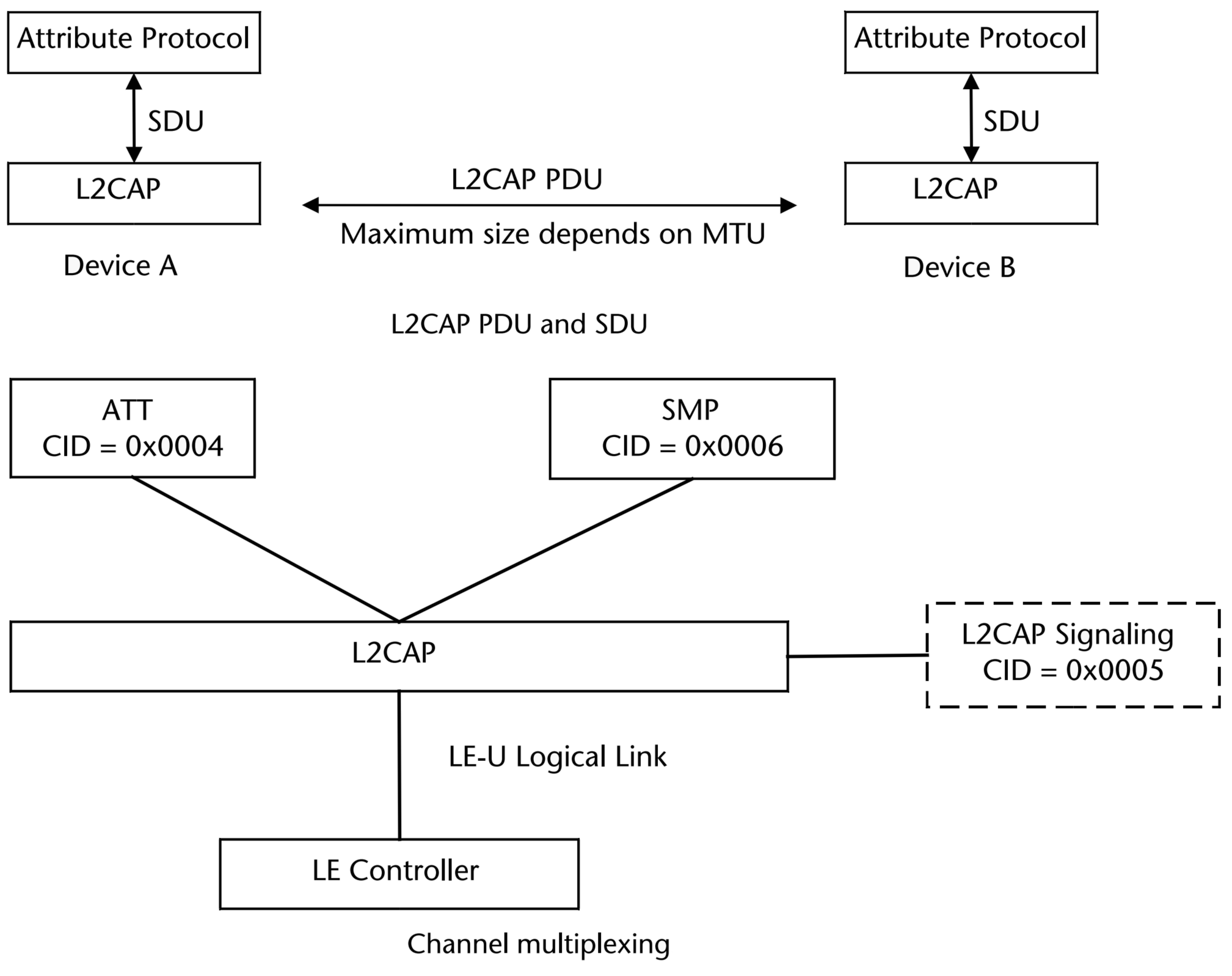

逻辑链路控制与适配协议通常简称为 L2CAP(Logical Link Control and Adaptation Protocol),它向上连接应⽤层,向下连接控制器层,发挥主机与控制器之间的适配器的作⽤,使上层应⽤操作⽆需关⼼控制器的数据处理细节。
BLE 的 L2CAP 层是经典蓝⽛ L2CAP 层的简化版本,它在基础模式下,不执⾏分段和重组,不涉及流程控制和重传机制,仅使⽤固定信道进⾏通信。 L2CAP 的简化结构简单说就是将应⽤层数据分包发给 BLE controller,将 BLE controller 收到的数据打包成不同 CID 数据上报给 host 层。
BLE L2CAP结构以及ATT组包模型
L2CAP 根据 Bluetooth Core Specification 设计,主要功能是完成 Controller 和 Host 的数据对接,绝⼤部分都在协议栈底层完成,需要 user 参与的地⽅很少。 user 根据以下⼏个 API 进⾏设置即可。
注册L2CAP数据处理函数:
telink_b91m_ble_audio_sdk 架构中, Controller上报的ACL数据首先需要在L2CAP层处理,根据CID值在分发到ATT、SMP、L2CAP Signaling、EATT、COC等层处理。注册L2CAP数据处理函数,使用下面API。
void blc_hci_registerControllerDataHandler(hci_data_handler_t handle);
SDK中已经基于《Core_5.4》, Vol 3章节实现了L2CAP的全部功能,SDK中L2CAP层处理ACL数据的函数。
int blc_l2cap_pktHandler_5_3(u16 connHandle, u8 *raw_pkt);
该函数已经在协议栈中实现,它会解析接收到的数据,并向上传给对应的层处理。
user在开发中,必须要初始化L2CAP函数。
blc_hci_registerControllerDataHandler(blc_l2cap_pktHandler_5_3);
注意:
telink_b91m_ble_audio_sdk 进行 LE Audio应用开发时,L2CAP 数据处理函数注册回调必须使用blc_l2cap_pktHandler_5_3。 API: blc_l2cap_pktHandler 在 audio sdk 中已经不再使用。

(1) GATT基本单位Attribute
GATT定义了两种角色:Server和Client。Server通常包含多组service,client通过ATT层的指令操作service。一组service是由一个service UUID与多个characteristic UUID组成,每个UUID会有多条Attribute构成,每条Attribute都具有⼀定的信息量,用来描述UUID的信息。
  • 在Telink BLE Audio SDK中,将ACL的两种角色central和peripheral,与GATT层的server和client解耦。peripheral角色既可以是GATT server也可以是GATT client,central角色同理。
  • 后续介绍到的所有API,ACL连接句柄,通常不区分ACL角色。除非profile中有明确规定该profile只能在某个ACL角色下使用。
GATT server的结构

请注意,attribute group的定义前面加了_attribute_ble_data_retention_。这个关键字会让编译器将变量svcGapGroup最终存到retention ram里面,芯片进入sleep后,数据不会丢失。
如果想要节省retention ram的资源,可用将这部分内存存储到flash中,只需要提前初始化pNext、readCback、writeCback参数即可实现同样的效果。将起始的Group指针存放到gAttributeGroup.head,尾Group指针存放到gAttributeGroup.tail中,queue的数量存放到gAttributeGroup.curNum即可。(不推荐采用)
LE Audio SDK将所有的attribute group存在retention ram中是为了适配所有需求,灵活配置。
(a) pNext
pNext是指向下一个attribute group的指针,正常初始化,配置为NULL即可。在调用blc_atts_addAttGroup或者blc_atts_removeAttGroup时,BLE SDK会修改该指针。
(b) pAttr

(4) Attribute handle分配
由于现在Attribute table + service group的方式,LE Audio SDK将Attribute Handle做了一些预分配。如果user有用到SDK定义的service group需要注意attribute handle的分配问题。
SDK将现在使用到的Attribute Handle的定义存放在stack/ble/profile/service/svc.h。SDK将attribute handle大致划分如下表:
UUID Length Servcie Type Start Handle End Handle
16bit UUID GATT servcie 0x0001 0x01FF
Audio service 0x0200 0x05FF
user service 0x0600 0x07FF
128bit UUID Telink ota 0x0800 0x080F
Telink spp 0x0810 0x081F
user server 0x0900 0xFFFF
user如果有自定义的uuid时,最好放在user service区域,按照16bit/128bit UUID类型分配,这样可以加快client查询service速度。

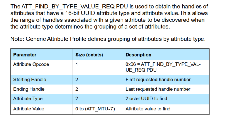

(5) ATT opcode支持情况
该SDK已经支持除signed write command以外的所有ATT packet。user如果想要自行处理需要的ATT packet,需要通过下面API注册。
void blc_gatt_register_data_handler(gatt_handler_t handler);
回调函数原型:
typedef int (*gatt_handler_t)(u16 conn, u8 * p);
ATT层会根据这回调的返回值来判断是否需要继续处理。
  • 返回值为1,ATT层会忽略这个packet的处理,默认user处理。
  • 返回值为0,ATT层会继续处理packet。

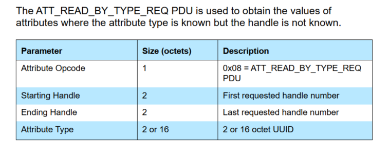

blc_gattc_readAttributeValue将ATT_READ_BY_TYPE_REQ、ATT_READ_REQ、ATT_READ_BLOB_REQ、ATT_READ_MULTIPLE_REQ、ATT_READ_READ_MULTIPLE_VARIABLE_REQ指令都能通过这个API来发送。下表展示了输入的数据与ATT指令的关系。NA表示不关心这个参数。
hdlCnt offset variable ATT_PDU
1 0 NA ATT_READ_REQ
1 !=0 NA ATT_READ_BLOB_REQ(Not recommended)
>1 NA true ATT_READ_READ_MULTIPLE_VARIABLE_REQ
>1 NA false ATT_READ_MULTIPLE_REQ
0 NA NA ATT_READ_BY_TYPE_REQ

服务发现API综合了很多ATT数据包操作,主要是根据Type的类型来发送不同的数据包,下面按照Type来介绍其他参数的作用。
(a) GATT_DISCOVER_PRIMARY
这类型用来发现首要服务。
uuid为空指针时,GATT层会发送ATT_READ_BY_GROUP_TYPE_REQ,其中Attribute Group Type默认配置为0x2800(Primary Service)。 starting Handle等于startHdl,ending Handle等于endHdl。
ATT_READ_BY_GROUP_TYPE_REQ PDU
uuid不为空指针时,GATT层会发送ATT_FIND_BY_TYPE_VALUE_REQ,其中Attribute Type默认配置为0x2800(Primary Service)。starting Handle等于startHdl,ending Handle等于endHdl。
ATT_FIND_BY_TYPE_VALUE_REQ PDU

ATT_READ_BY_TYPE_REQ PDU

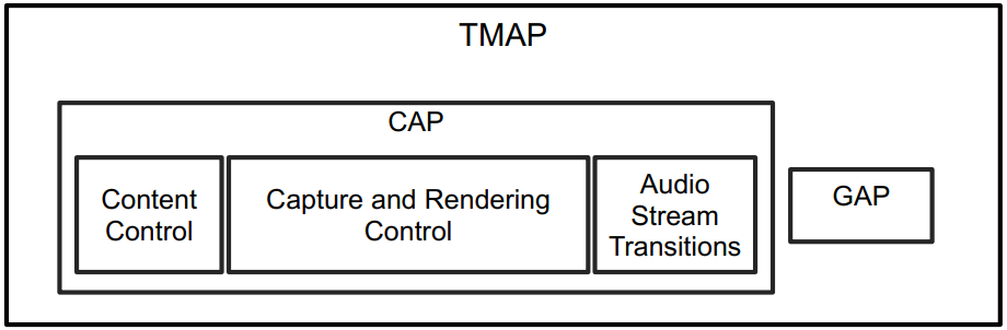

蓝牙LE音频框架
与之前的所有其他蓝牙规范一样,蓝牙 LE 音频架构是分层构建的,如下图所示。在主机中,有一个称为通用音频框架 (Generic Audio Framework,简称 GAF) 的新结构。这是一个音频中间件,它包含可能被多个音频应用程序使用的通用组件。Core 和 GAF 是蓝牙 LE 音频的核心。
LE 音频架构
LE配置文件和服务模型
GAF 中的所有规范都使用下图中描述的标准蓝牙 LE GATT 模型归类为配置文件 (Profile) 或服务 (Service)。在低功耗蓝牙中,配置文件和服务可以被视为客户端 (Client) 和服务器 (Server)。
蓝牙®LE配置文件和服务模型
服务规范定义了一个或多个特性,这些特性可以表示单个特性或状态机的状态。它们也可以是控制点,导致状态机状态之间的转换。配置文件作用于这些特征,读取或写入它们并在任何时候收到通知。多个设备,每个设备都充当客户端,可以操作在一个服务器上。
在LE音频中,多对一拓扑是更加常见的情况,尤其是在音量控制和广播源选择功能中,用户可能有多个设备实现 Profile 规范并充当客户端。在大多数情况下,这些都是先到先得原则。
LE音频规范
有关详细的 LE 音频规格文档可以从 SIG 官网下载 (LE Audio Specifications) 。
LE音频规范
注意:
本文档中如果出现首字母缩写词以 "P" 结尾,则表示 Profile,如果以 "S" 结尾,则表示服务,如果以 "PS" 结尾,则通常指单独的 "Profile" 和 "Service" 文档的组合,后续不再赘述。

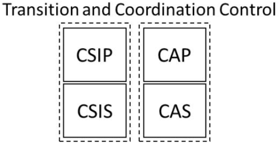

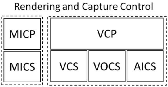

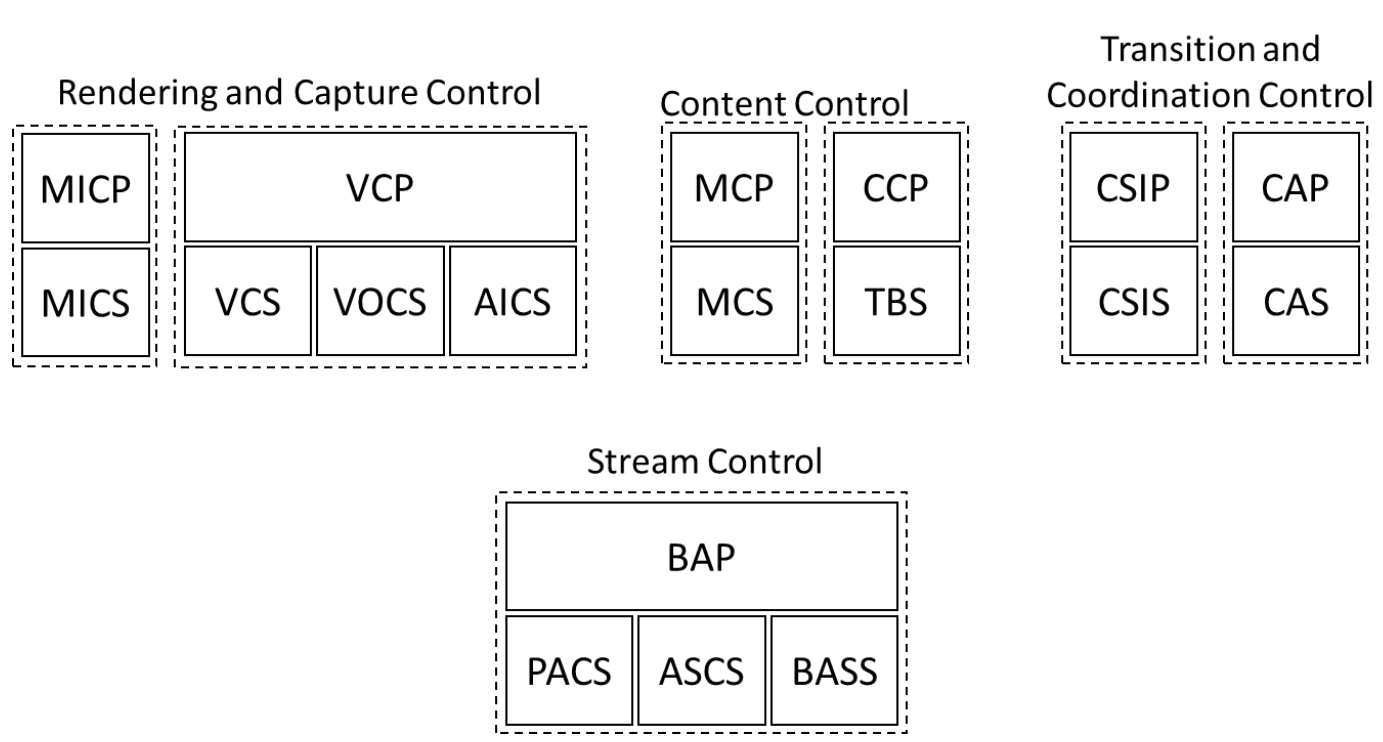

GAF 的功能分组
在 GAF 内部各种规范之间存在大量交互,因此很难在他们之间绘制清晰的层次结构或关系集,但它们可以大致分为如下图示的四个功能组。
通用音频框架内规范的功能分组
这种分组主要是为了解释,在 LE 音频的实际实现中,这些规范中的大多数都或多或少地相互影响。完全有可能只用其中的几个来实现产品,但要设计功能丰富、可互操作的产品,则需要其中的大部分。
SDK Profile 文件结构
在 IDE 中导入 telink_b91m_ble_audio_sdk 后,展开 stack/ble/profile, 显示的 profile 文件组织结构如下图所示。顶层文件夹有2个:audio,services。
SDK Profile 文件结构
audio profile 目录划分按照 LE 音频规范功能分组实现,包含如下几个部分:
common: 提供 audio profile 通用组件,如SDP存储、profile 基础事件、主循环入口等。
content: 提供媒体控制、电话呼叫控制等功能。
render_cap: 提供麦克风控制、音量控制等功能,服务于音频渲染和音频捕获。
stream: 提供音频流控制、公开音频能力、广播扫描等功能,并封装了 BAP 组件,是音频流管理的核心组成部分。
trans_coord: 提供协调设备服务、公共音频接口等功能。
user_case: 提供最顶层的音频用例,如电话和多媒体用例、助听器用例、公共广播等。
其中 services 目录包含所有 LE 音频服务相关的 ATT 表定义,并提供 GATT 服务注册机制 (可参考 ATT 和 GATT Server 章节)。

本章节主要介绍如何添加用户服务组件,在实际产品中,在标准的LE Audio服务以外,用户想要添加自定义的服务。本章主要介绍在该SDK框架下添加用户服务组件,服务器更新特征属性值,客户端读取特征属性值,客户端写特征属性值,客户端如何完成服务发现等功能。
本章以Telink SPP服务为例,其中服务和特征表如下。
标签 UUID 属性
service 添加⽤⼾服务组件-0809-0a0b-0c0d-1910 -
sppOut 00010203-0405-0607-0809-0a0b-0c0d-2B10 read,notify
sppIn 00010203-0405-0607-0809-0a0b-0c0d-2B11 read,write,writeWithouthResponse

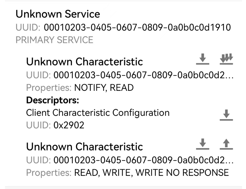

其中SPP服务表定义在stack/ble/profile/services/svc_telink文件夹中,用手机进行连接后,可以看到默认是SPP服务如下图所示。user也可以根据需要,自行修改属性,用来测试协议栈的功能,这个服务只用来测试使用,不要添加到量产固件。
spp_service
SPP服务的规范代码定义在stack/ble/profile/audio/common/test_prf文件夹中,所有的代码开源。user如果想要添加新的服务组件,可以在这个目录代码中修改,也可以自行创建新的文件夹。下面依次介绍如何添加服务器和客户端用户服务组件。

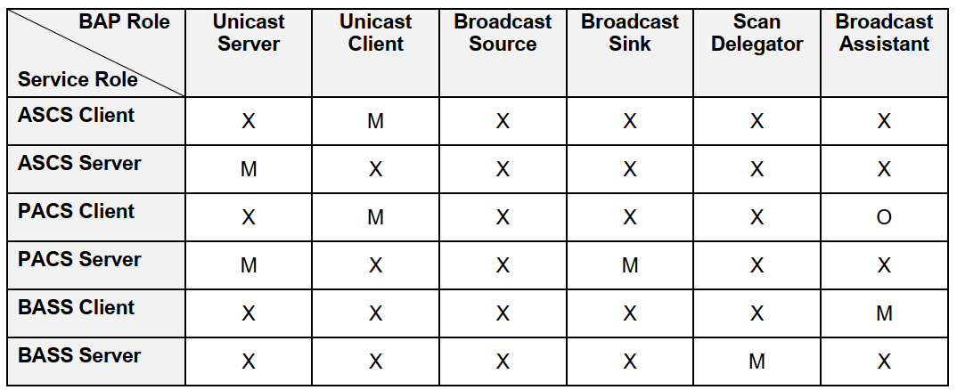

流管理 (Stream Management)
一组定义音频设备基本互操作性的新规范,包括单播和广播音频流的功能发现和配置。
流控制
这四个规范构成了通用音频框架的基础,它们统称为 BAPS 规范。它们的核心是 BAP 基本音频配置文件,用于设置和管理单播和广播音频流。
服务 描述
PACS 已发布的音频能力服务,它公开了设备支持的音频能力
BASS ⼴播⾳频扫描服务,它定义了发现和连接到⼴播⾳频流以及分发⼴播加密密钥的流程
ASCS ⾳频流控制服务,它公开设备的⾳频流端点,并允许客⼾端发现,配置,建⽴和控制⾳频流端点以及与之相关的单播⾳频流
BAP ⼀组定义⾳频设备基本互操作性的新规范,包括单播和⼴播⾳频流的功能发现和配置
BAPS规范负责设置承载音频数据的底层同步通道的格式,同时为 LC3 定义了一组标准的编解码器配置 (参考附录LC3 编解码器 章节),以及用于广播和单播应用程序的相应服务质量 (QoS) 设置范围。
每个单独的同步通道的状态机都为单播和广播定义,两者都将音频流从配置状态移动到流状态,简化的同步通道状态机: IDLE <=> Configured <=> Streaming。对于单播,状态机在 ASCS 规范中定义,状态驻留在服务器中的各个音频端点中,客户端控件在 BAP 中定义。对于广播,发送器和接收器之间没有连接,客户端与服务器模型的概念变得有点脆弱。因此,状态机仅为发送器端定义,并且完全受其本地应用程序的控制。使用广播,接收者需要检测流的存在然后接收它,但无法影响其状态。多个单播或广播同步通道以组的形式绑定在一起,BAP 定义了如何将这些组及其组成的同步通道放在一起以用于广播和单播流 (参考BIS 和 CIS 同步通信 章节)。

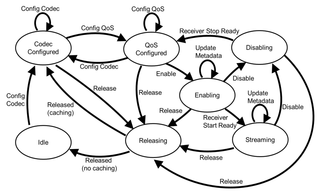

ASCP/ASCS:音频流控制
ASCS: 音频流控制服务,它公开设备的音频流端点,并允许客户端发现,配置,建立和控制音频流端点以及与之相关的单播音频流。
ASCS服务主要由Audio Stream Endpoint(简称ASE)承载,ASE分两种:
  • Source ASE: 音频流出的方向
  • Sink ASE: 音频流入的方向
Source ASE 状态机
Source ASE有7个状态,分别为
  • Idle:待机态,初始化默认处于Idle状态,可以通过Release操作从Releasing状态进入。
  • Codec Configured:音频参数,如采样率,位宽,帧长等配置完成。可以通过Config Codec操作从Idle状态进入,通过Release操作从Rleaseing状态进入,通过Config Codec操作从QoS Configured状态进入。
  • QoS Configurded:连接参数,如PHY,Retransmit Num,Max Transport Latency等配置完成,可以通过Config QoS操作从Codec Configured状态进入,通过Receive Stop Ready操作从Disabling状态进入。
  • Enabling:使能态,client与server之间的CIS开始建立或者已经建立完成。只能通过Enable操作从QoS Configured状态进入。在Enabling状态下可以更新metedata。
  • Streaming:流状态,音频流建立完成,音频数据可以在client与server之间传递。此状态只能通过Receive start ready操作从Enabling状态进入。在streaming状态下可以更新metadata。
  • Disabling:失效态,音频流停止,该状态是一个中间态,可以通过Receive start stop操作退回到QoS Configured状态。需要注意:该状态只有Source ASE才拥有。可以通过Disable操作从Enabling或者Streaming状态进入。
  • Releasing:释放态,音频资源释放,该状态是一个中间态,可以从除Idle态的任何一个状态进入,可以通过Released操作Release到Codec Configured态(缓存,减少从释放音频流到再次建立音频流所用的时间)或者Idle态(完全释放)。
Sink ASE 状态机
Sink ASE共有6个状态,其所有状态和操作均可参考Source ASE。相比于Source ASE,Sink ASE少了Disabling状态,所以从Enabling或Streaming状态Disable时,将直接退回到QoS Configured状态。Sink ASE相比于Source ASE少了Disabling状态的原因请用户结合ASCS V1.0理解。

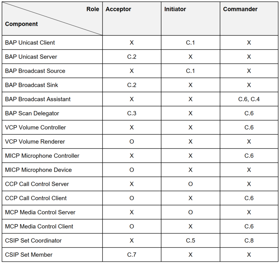

BAP角色和服务
BAP 角色和服务支持要求如下:
BAP 角色和服务支持要求
在 telink_b91m_ble_audio_sdk 的 profile BAP 层实现如下五个角色,分别是 Unicast Client、 Unicast Server、 Broadcast Source、 Broadcast Assistant、 Broadcast Sink (和 Scan Delegator 共置)。
BAP 角色*
注意:
目前 SDK 将 Broadcast Source 的实现直接放在了应用层中,用户可以参考 vendor 目录下的音频 Demo 实现 (SDK/vendor/audio_broadcast_source) 去开发自己的广播音频项目。
备注:* BAP Broadcast Sink 和 Scan Delegator 是共置的,SDK 将其作为 BAP Broadcast Sink 角色。

//BAP Unicast Client Event ID
typedef enum{
    AUDIO_EVT_BAPUC_START = AUDIO_EVT_TYPE_BAPUC,
    AUDIO_EVT_BAPUC_SET_CIG_PARAMS,
    AUDIO_EVT_BAPUC_CODEC_CONFIGURED,
    AUDIO_EVT_BAPUC_QOS_CONFIGURED,
    AUDIO_EVT_BAPUC_ENABLING,
    AUDIO_EVT_BAPUC_DISABLING,
    AUDIO_EVT_BAPUC_UPDATE_METADATA,
    AUDIO_EVT_BAPUC_RELEASING,
    AUDIO_EVT_BAPUC_SEND_STREAMING,
    AUDIO_EVT_BAPUC_RECEIVE_STREAMING,
} audio_bapuc_evt_enum;

(2) Unicast Server Event
Client会根据Server的音频能力和偏好配置双方都接受的音频通路。音频通路配置流程启动后,用户需要根据Profile层的事件回调,执行APP层相关操作,例如配置codec,配置lc3等。
//BAP Unicast Server Event ID
typedef enum{
    AUDIO_EVT_BAPUS_START = AUDIO_EVT_TYPE_BAPUS,
    AUDIO_EVT_BAPUS_CODEC_CONFIGURED,
    AUDIO_EVT_BAPUS_QOS_CONFIGURED,
    AUDIO_EVT_BAPUS_ENABLING,
    AUDIO_EVT_BAPUS_UPDATE_METADATA,
    AUDIO_EVT_BAPUS_RELEASING,
    AUDIO_EVT_BAPUS_DISABLING,
    AUDIO_EVT_BAPUS_RECEIVE_STREAMING,
    AUDIO_EVT_BAPUS_SEND_STREAMING,
} audio_bapus_evt_enum;

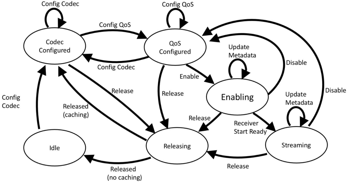

(e) blc_bapuc_setASEOperationConfigCodec
audio_error_enum blc_bapuc_setASEOperationConfigCodec(u16 aclHandle, u8 aseID, blc_audio_std_codec_settings_enum codecCfgIdx, blc_audio_ase_cfg_info_t *pAseCfgInfo);
API使用说明: Client根据Server的音频能力,选择自己偏好的音频参数和音频场景下发给Server。请结合ASE状态机和Unicast Client Event一同理解。
(f) blc_bapuc_setAseConfigCodec
audio_error_enum blc_bapuc_setAseConfigCodec(u16 aclHandle, u8 aseID, blc_audio_std_qos_settings_e qosCfgIdx);
API使用说明: Client根据Server的音频能力,确定最终的连接参数。请结合ASE状态机和Unicast Client Event一同理解。
(g) blc_bapuc_setAseReceiverStartReady
audio_error_enum blc_bapuc_setAseReceiverStartReady(u16 aclHandle, u8 aseID);
API使用说明: Client作为Sink,Server作为Source,Client通知Server已准备好接收数据。只能对Server端的Source ASE操作。请结合ASE状态机和Unicast Client Event一同理解。
(h) blc_bapuc_setAseDisable
audio_error_enum blc_bapuc_setAseDisable(u16 aclHandle, u8 aseID);
API使用说明: ASE Disable。请结合ASE状态机和Unicast Client Event一同理解。
(i) blc_bapuc_setAseReceiverStopReady
audio_error_enum blc_bapuc_setAseReceiverStopReady(u16 aclHandle, u8 aseID);
API使用说明: Client作为Source,Server作为Sink,Client通知Server已准备好停止接收数据。只能对Server端的Source ASE操作。请结合ASE状态机和Unicast Client Event一同理解。
(j) blc_bapuc_setASEMetadata
audio_error_enum blc_bapuc_setASEMetadata(u16 aclHandle, u8 aseID, u8 *pMetadata, u8 metadataLen);
API使用说明: 用于初始化设置该ASE相关的metadata
(k) blc_bapuc_setAseUpdateMetadata
audio_error_enum blc_bapuc_setAseUpdateMetadata(u16 aclHandle, u8 aseID, u8 *pMetadata, u8 metadataLen);
API使用说明: 更新metadata,Server端的ASE处于Enabling或Streaming时,Client可以使用该API更新metadata。请结合ASE状态机和Unicast Client Event一同理解。
(l) blc_bapuc_setAseRelease
audio_error_enum blc_bapuc_setAseRelease(u16 aclHandle, u8 aseID);
API使用说明: ASE Release。释放所有该ASE相关的音频资源。请结合ASE状态机和Unicast Client Event一同理解。

(b) blc_bapus_aseConfigCodec
audio_error_enum blc_bapus_aseConfigCodec(u16 aclHandle,u8 epId);
API使用说明:Server端可以自己执行config codec操作。请结合ASE状态机和Unicast Server Event一同理解。
(c) blc_bapus_aseDisable
audio_error_enum blc_bapus_aseDisable(u16 aclHandle,u8 epId);
API使用说明:Disable操作。请结合ASE状态机和Unicast Server Event一同理解。
(d) blc_bapus_aseUpdateMetadata
audio_error_enum blc_bapus_aseUpdateMetadata(u16 aclHandle,u8 epId,u8 meta[],u8 metaLen);
API使用说明:metadata更新。请结合ASE状态机和Unicast Server Event一同理解。
(e) blc_bapus_aseReceiverStartReady
audio_error_enum blc_bapus_aseReceiverStartReady(u16 aclHandle,u8 epId);
API使用说明:作为Sink端,如果Server准备好了接收数据,可以调用该API(只对Sink ASE有效),该API调用成功后,ASE自动切换到Streaming状态并通知Client,Client收到通知后将开始发送数据。请结合ASE状态机和Unicast Server Event一同理解。
(f) blc_bapus_aseRelease
audio_error_enum blc_bapus_aseRelease(u16 aclHandle,u8 epId);
API使用说明:Release操作,执行该指令后,Server开始释放所有与该ASE相关的音频资源。请结合ASE状态机和Unicast Server Event一同理解。
(g) blc_bapus_aseReleasedByCache
audio_error_enum blc_bapus_aseReleasedByCache(u16 aclHandle, u8 epId, bool cache);
API使用说明:Released操作,音频资源释放完成后,执行该指令,Server可以选择退回到IDLE或Codec Configured状态。请结合ASE状态机和Unicast Server Event一同理解。

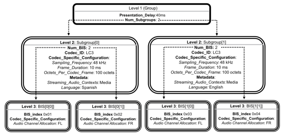

在介绍Broadcast Source API之前,首先介绍下基本音频公告。
基本音频公告的数据结构定义为广播音频源端点(Broadcast Audio Source Endpoint(BASE))结构,下面都简称BASE。BASE字段数据包含三个级别:
  • 级别1: 组级别,只能有一个BIG组。
  • 级别2:BIS 子组级别。一个BIG组中包含一个或多个BIS的集合。
  • 级别3: BIS 级别。
下图展示了一个典型的BASE结构数据的内容,下图引用于 BAP_v1.0.1, Figure 3.1: Example BASE logical structure
BASE逻辑结构示例
上图显示的了一共有4路 BIS (其中每2路 BIS 组成一个 BIS 子组) ,分属于1路BIG。
第一路 BIS 子组 (包含2路BIS) 采用的是 LC3_48_2 编解码参数,两路 BIS 分别传输左、右声道音频,音频的语言是西班牙语,音频是音乐类型;
第二路 BIS 子组 (包含2路BIS) 采用的是 LC3_48_2 编解码参数,两路 BIS 分别传输左、右声道音频,音频的语言是英语,音频是音乐类型;
更多的内容可以参考 BAP_v1.0.1, 3.7.2.2 Basic Audio Announcements。
SDK针对BASE结构体,封装了两个API用来计算BASE数据长度和生成BASE数据。
注意:
SDK分支的API不能兼容多组BIG的情况下,每个BIG包含的BIS数量不一样的情况。这类特殊的场景,可以直接手动实现BASE数据的生成。
(a) BIG_BCST_NUMBER和BIS_NUM_IN_PER_BIG_BCST
BIG_BCST_NUMBER: 声明广播音频BIG的数量,默认是0。需要用户重新定义。
BIS_NUM_IN_PER_BIG_BCST: 声明广播音频每个BIG中BIS数量,默认是0.需要用户重新定义。
(b) blc_bap_calculateBASELength
该API用来计算BASE字段数据长度。
int blc_bap_calculateBASELength(void* base);
输入参数:
base: BASE字段结构体的指针,数据类型参考blc_bcstAudioAnnouncements_param_t。
返回值: 计算得到的BASE字段数据长度,包括AD Length和AD Type等。
(c)blc_bap_setBASEToAddress
该API用来生成BASE字段数据。
u8* blc_bap_setBASEToAddress(void* base, u8* dst);
输入参数:
dst: BASE字段生成的数据需要存储的指针。
返回值: BASE数据最后的写指针位置。
(d)blc_bcstAudioAnnouncements_param_t
该数据结构主要是对BASE字段的描述。
//Broadcast Source
typedef struct{
    u8 BIS_index;
    blc_audio_codec_spec_cfg_param_t codecCfg;
}blc_BASE_BIS_param_t;
typedef struct{
    u8 BIS_num;
    blc_audio_codec_id_t  codecId; //Codec ID, 06 0000 0000 mean LC3 codec
    blc_audio_metadata_param_t metadata;
    blc_BASE_BIS_param_t BIS_param[BIS_NUM_IN_PER_BIG_BCST];
} blc_BASE_BIG_param_t;
typedef struct{
    u32 presentation_delay; //Range:0x000000-0xFFFFFF  Units: us
    u8 subGroupNum;
    blc_BASE_BIG_param_t BIG_param[BIG_BCST_NUMBER];
} blc_bcstAudioAnnouncements_param_t;
presentation_delay: 演示延迟,数据是u24格式,单位us。
subGroupNum: BIG数量。
BIS_num: 每个BIG下BIS数量。
codecId: 编解码器ID。LC3是06 0000 0000,其他数据自行查询。
codecCfg: 编解码器配置参数。主要包括采样率,帧间隔,帧长度等信息。参考附录编码器特定配置LTV结构
metadata: 元数据内容。参考附录元数据LTV结构
BIS_index: BIS索引。范围1-32
编解码器配置参数可以使用下面的宏定义来初始化。
#define LC3_CFG_8_1                     ...
#define LC3_CFG_8_2                     ...
#define LC3_CFG_16_1                    ...
#define LC3_CFG_16_2                    ...
#define LC3_CFG_24_1                    ...
#define LC3_CFG_24_2                    ...
#define LC3_CFG_32_1                    ...
#define LC3_CFG_32_2                    ...
#define LC3_CFG_441_1                   ...
#define LC3_CFG_441_2                   ...
#define LC3_CFG_48_1                    ...
#define LC3_CFG_48_2                    ...
#define LC3_CFG_48_3                    ...
#define LC3_CFG_48_4                    ...
#define LC3_CFG_48_5                    ...
#define LC3_CFG_48_6                    ...
渲染和捕获控制 (Rendering and Capture Control)
渲染和捕获控制相关的配置文件和服务
渲染和捕获控制主要包括MICP和VCP两个规范,在两个规范下又包括MICS、VCS、VOCS、AICS四个服务规范文档。
服务 描述
MICS 麦克风输入控制服务。只针对麦克风输入的描述,只有静音控制,可以包含AICS服务
VCS 音量控制服务。对所有音频输出的音量控制描述,包含AICS服务和VOCS服务
VOCS 音量偏移服务。主要对特定位置音量的描述,控制音量大小。设置输出通道,输出描述
AICS 音频输入控制服务。主要对音频输入的描述,控制静音,输入增益,增益模式,设置输入的类型、状态,输入描述

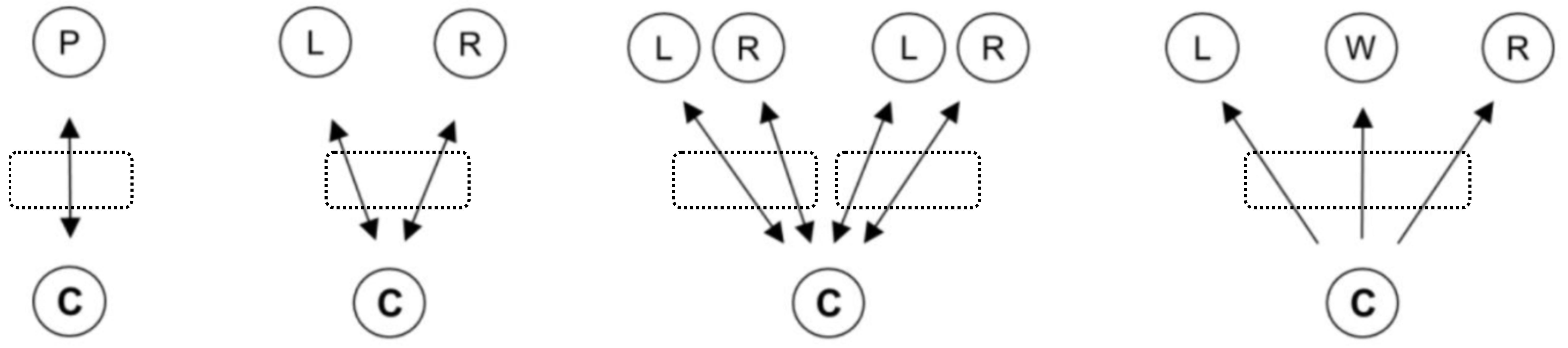

MICP/MICS麦克风控制
一组定义麦克风控制的新规范。麦克风控制服务和配置文件 (MICS 和 MICP) 的存在是为了提供对麦克风的设备范围控制。MICS 可能是所有 LE 音频规范中最简单的服务,它包含一个特性,可为麦克风提供设备范围 (device wide) 的静音 (对应下图用例组合 1)。
MICS 典型 4 种组合用例
如果需要控制麦克风的增益,MICS 应该与 AICS 的实例结合使用 (对应上图用例组合 2)。
当存在多个麦克风时, AICS 和 MICS 的组合更有意义,因为 MICS 为麦克风提供了设备范围内的静音(对应上图用例组合 3)。
另外, 用例组合3 还可以作为音量控制方案的一部分 (对应上图用例组合 4),这展示了 LE 音频中音量和麦克风控制服务的灵活性。

内容控制 (Content Control)
我们收听的内容是在蓝牙规范之外生成的,它可能是流媒体音乐、直播电视、电话或视频会议。内容控制规范所做的是允许在开始、停止、应答、暂停和选择流方面进行控制。在 LE 音频中,它们分为两组规范:一组用于所有形式的电话 (CCP/TBS),另一组用于媒体 (MCP/MCS)。
内容控制相关的配置文件和服务
服务 描述
CCP 呼叫控制配置⽂件,它是作用于TBS的客户端
(G)TBS (通用)电话承载服务,提供了电话服务承载的状态和控制接口
MCP 媒体控制配置⽂件,它是作⽤于MCS的客户端
(G)MCS (通用)媒体控制服务,提供了媒体播放状态与控制接口
MCP/MCS 媒体控制
(G)MCS –(通用)媒体控制服务,公开提供媒体播放状态和控制的特征,用于描述媒体播放器信息,包括媒体播放器类别,图标和当前渲染目标、当前曲目和相关曲目信息,下一曲目,播放速度、当前组(多个轨道的组),当前组内轨道的播放顺序;(G)MCP – 媒体控制配置文件,定义了角色和规程,用于控制实现MCS或GMCS的客户端。

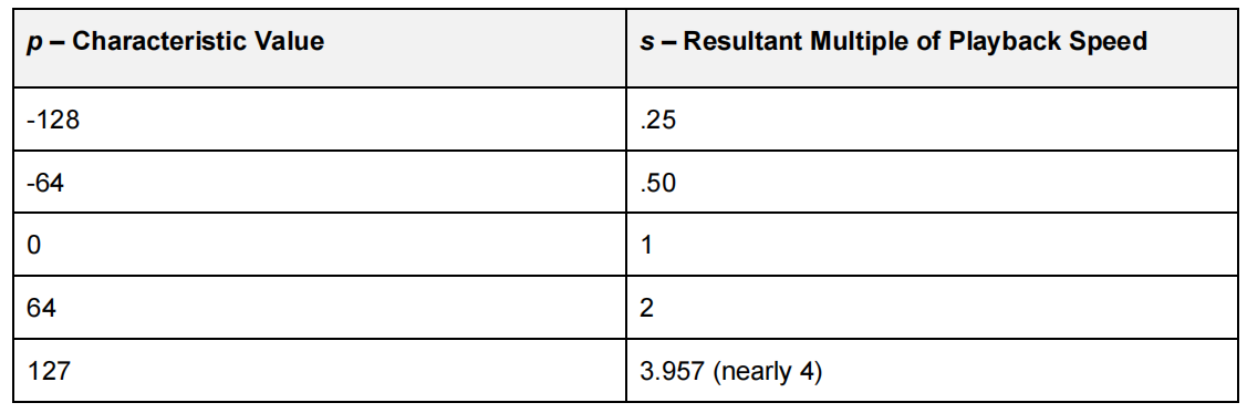

playbackSpeed:媒体播放器播放速度,计算方式为:
Palyback Speed
例如:
Palyback Speed Calculate

CSIP/CSIS协调设备
一组新规范,定义如何将设备识别和处理为协调集的一部分。(例如,真正的无线耳塞、家用立体声扬声器)。

如果两个或以上的设备使用相应的 SIRK, 那么这些设备属于同一个协调集,它们可以被认为是属于同一个组内的设备,具有相同的音频捕获或渲染点,确保了多设备的音频采样或播放的同步。典型的例子是 TWS 耳机, 左右耳分属不同的设备,但是具有相同的 SIRK, 手机等 Initiator 设备会将这一对 TWS 的左右耳机当做同一个设备组。
