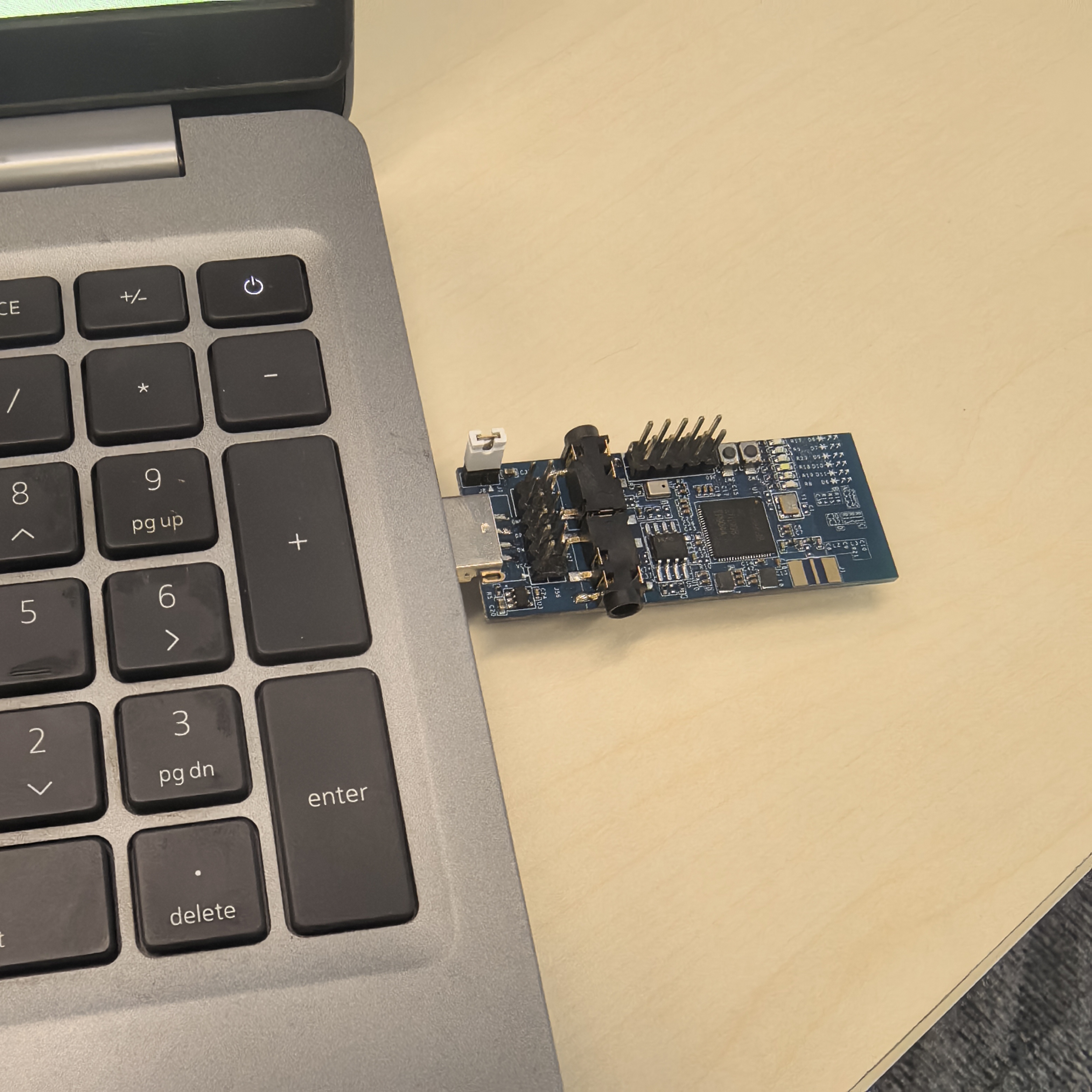

方法1: 通过USB直接连接目标板和PC。
这种方法只适用于具有USB接口的目标板和支持USB功能的MCU,例如dongle板。
直接将目标板与PC连接

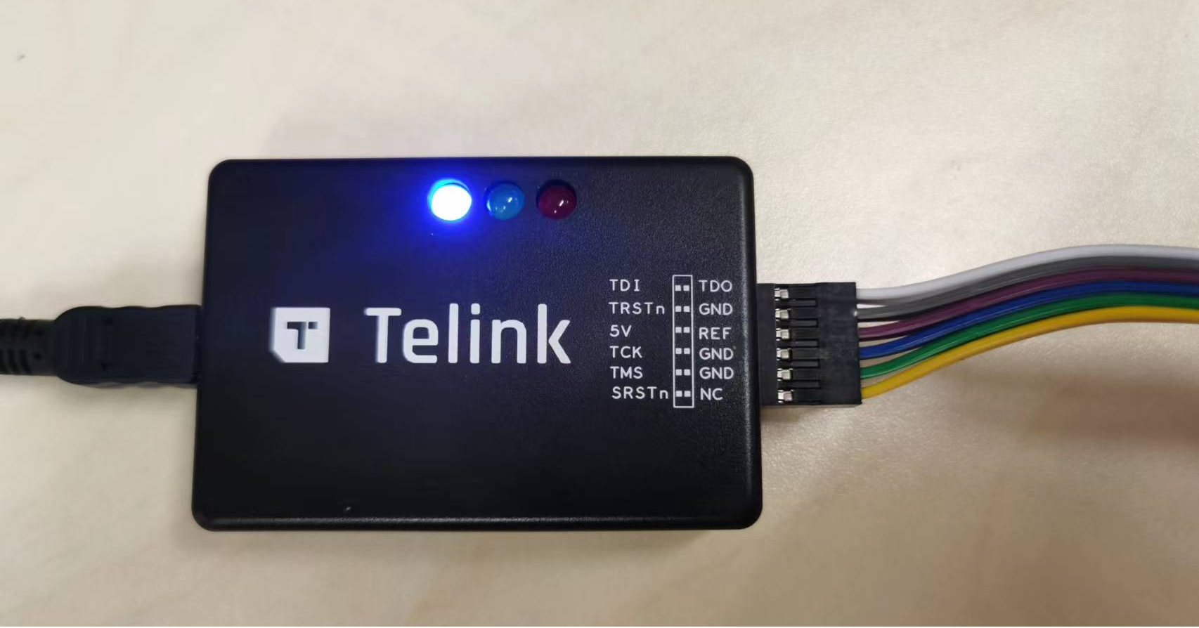

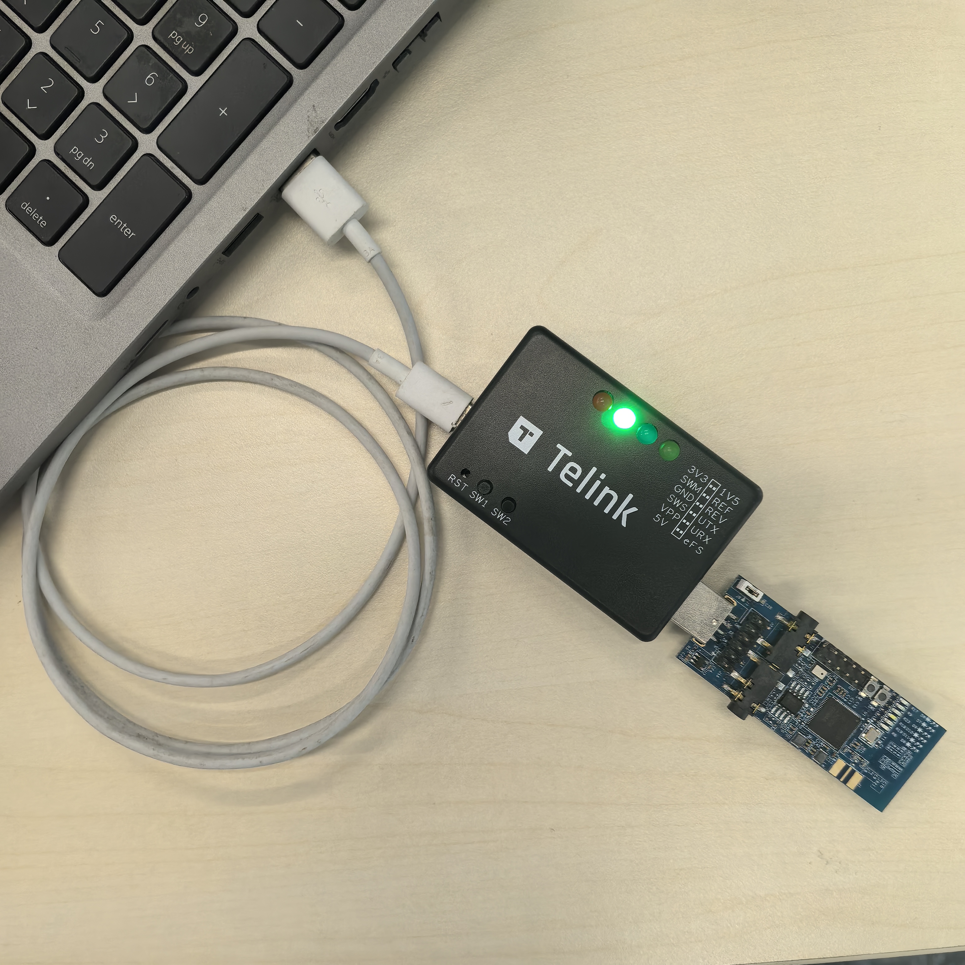

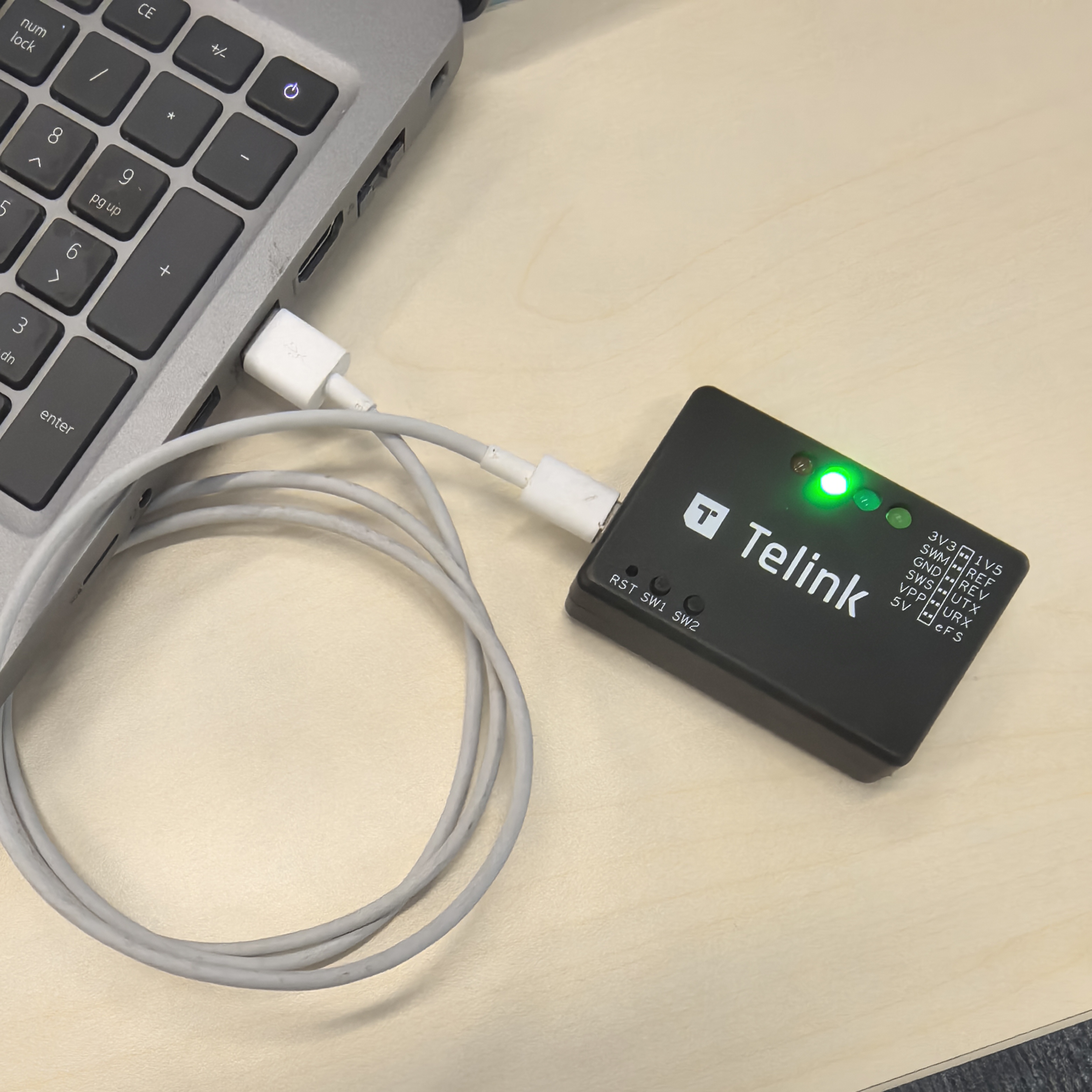

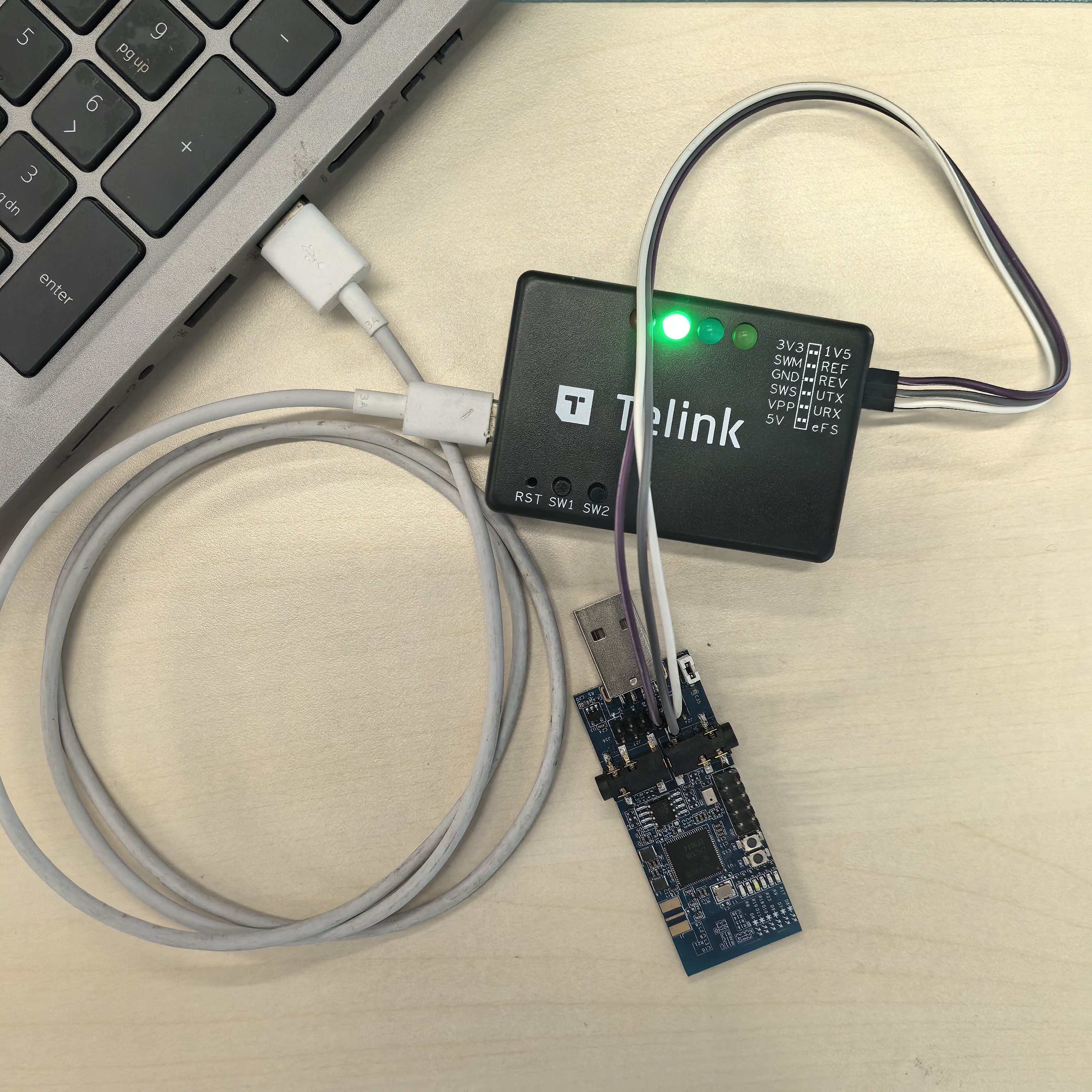

方法2: 通过Telink “Burning EVK” TLSR8266ET56 连接目标板和PC。
(1)通过USB线将 “Burning EVK” 与PC连接。观察 “Burning EVK” 的指示灯,指示灯闪烁一次,表明 “Burning EVK” 与PC连接成功。
(2)连接 “Burning EVK” 和目标板。
有两种方法连接 “Burning EVK” 和目标板。
a. 通过USB接口直接连接目标板和 “Burning EVK”,如下图所示。这种连接方式只适用于有USB接口的目标板和支持USB功能的MCU,如dongle板。
通过USB连接 “Burning EVK” 和目标板
b. 通过Swire(单线)接口连接 “Burning EVK” 和目标板,如下图所示。
通过Swire连接 “Burning EVK” 和目标板

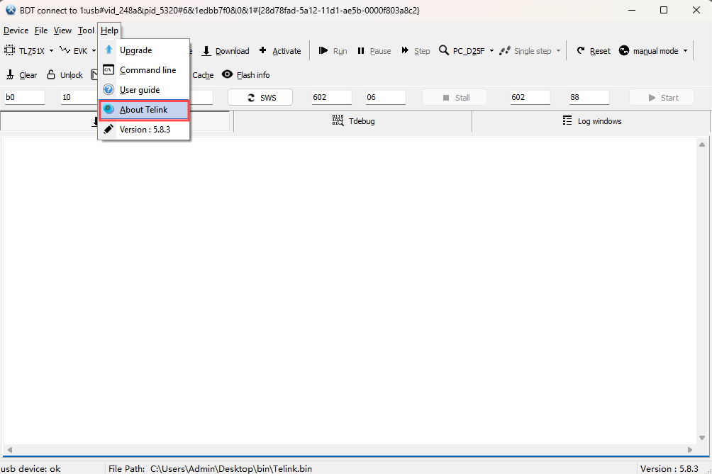

在将固件下载到目标板之前,请确保BDT已找到该设备,如下图所示。
烧录和调试工具

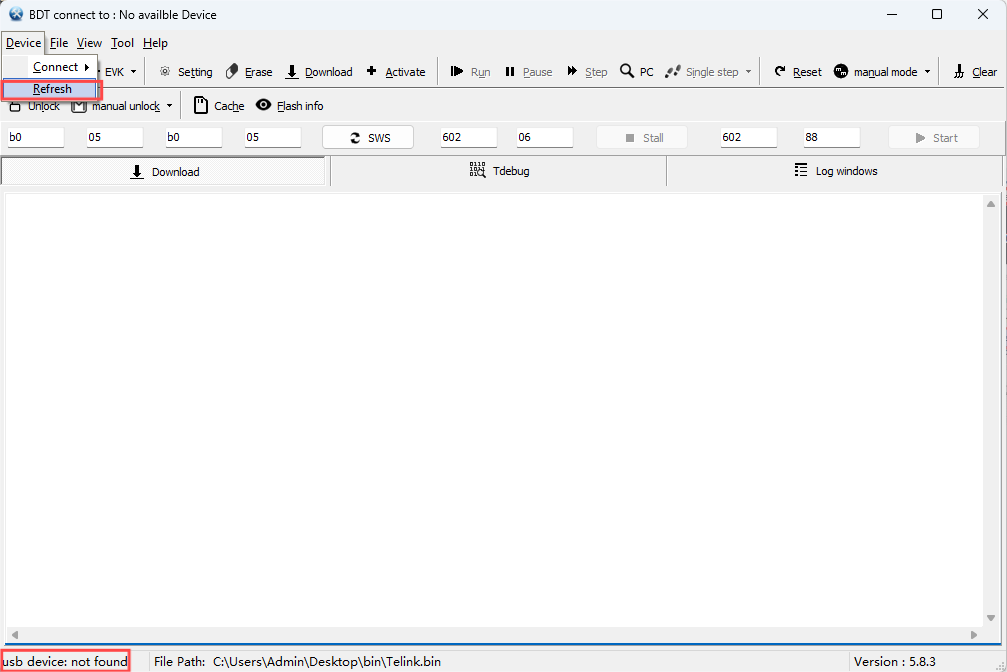

如果BDT没有找到设备,如下图所示,可以点击 “Refresh” 查看可用设备。
查看可用设备

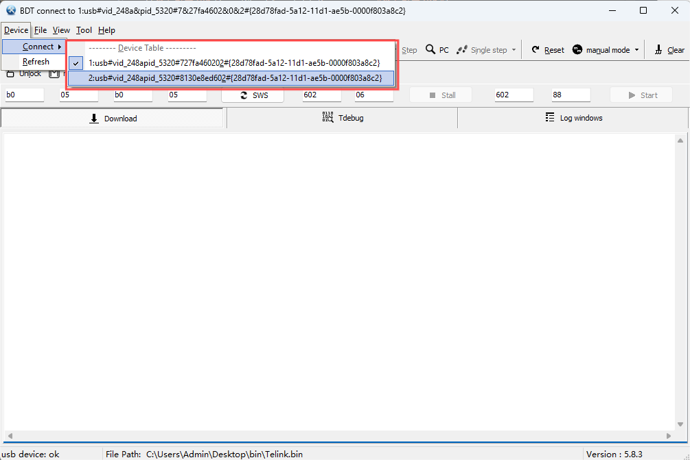

如果BDT发现多个设备,所有设备将会列出,如下图所示。点击 “Refresh” 按钮后,默认情况下第一个设备将连接到BDT。如果想要连接其他设备,可以选择指定的设备,如下图所示。
选择指定的设备

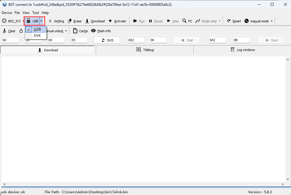

步骤2: 选择下载模式为 “USB” ,支持以下两种方法。
  • 方法1:使用下拉菜单选择USB下载模式。
  • 方法2:按组合快捷键 “Ctrl+W” 切换到USB下载模式。每次切换后,下拉菜单将自动显示当前下载模式。
选择下载模式为 “USB”

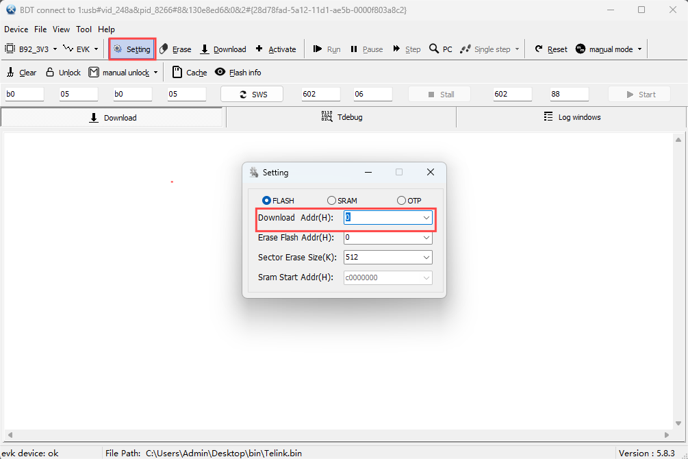

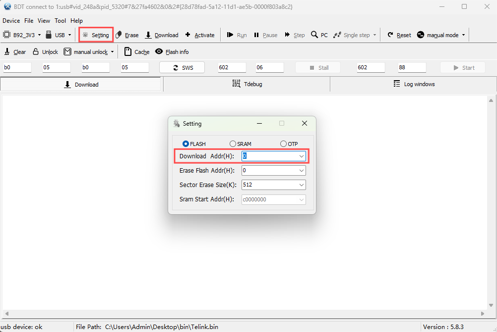

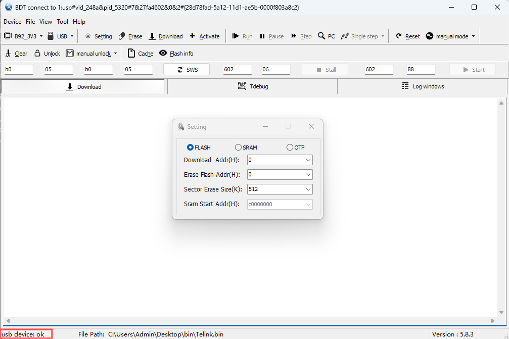

步骤3: 点击 “Setting” 按钮,打开设置对话窗口。选择 “Flash” 选项。用户可以采用以下任意一种方法,设置目标固件存储的flash起始地址偏移量,例如0x000000(默认选项)。
  • 方法1:使用 “Download Addr” 的下拉菜单选择可用的偏移选项。
  • 方法2:在 “Download Addr” 的编辑框中输入偏移地址。
注意:
  • 用户还可以配置 “SRAM”/“OTP” 设置选项,以便将目标固件下载到SRAM或OTP中的目标区域。
选择起始偏移地址

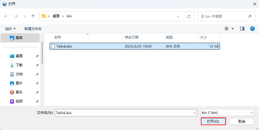

步骤4: 选择要下载到目标板的目标固件文件。

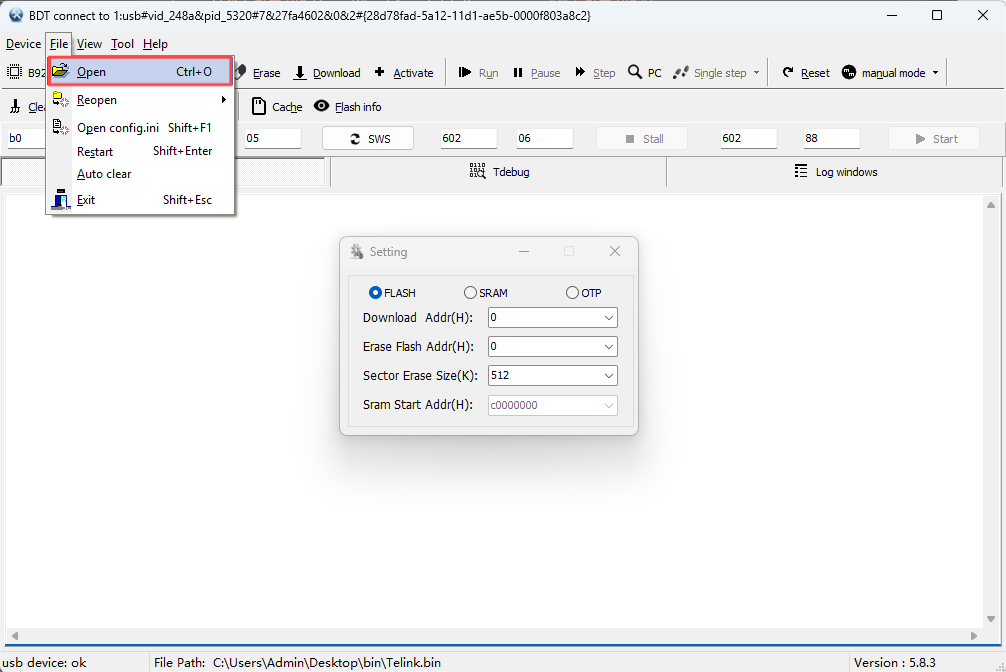

(1)点击File->Open,打开文件选择窗口。
打开文件选择窗口
(2)在文件选择窗口,选择目标bin文件(如Telink.bin),然后点击 “打开” 按钮。
选择目标文件并打开新的文件路径
文件路径将显示在主界面的底部。每次通过文件选择窗口打开新文件路径时,它都会被添加到 “File->Reopen” 的子菜单中。这样可以简化后续选择固件操作,用户可以直接选择 “Reopen” 子菜单中可用的目标文件路径。
在 “Reopen” 子菜单中直接选择目标文件路径

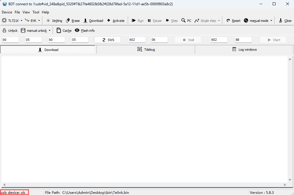

步骤5: 检查目标板和PC之间的连接状态,确保其正常。
  • 如果连接状态正常,主界面左下角将显示 “usb device: ok” 或 “evk device: ok”。
  • 如果主界面左下角显示 “usb device: not found”,则表示目标板没有正确连接到电脑上。

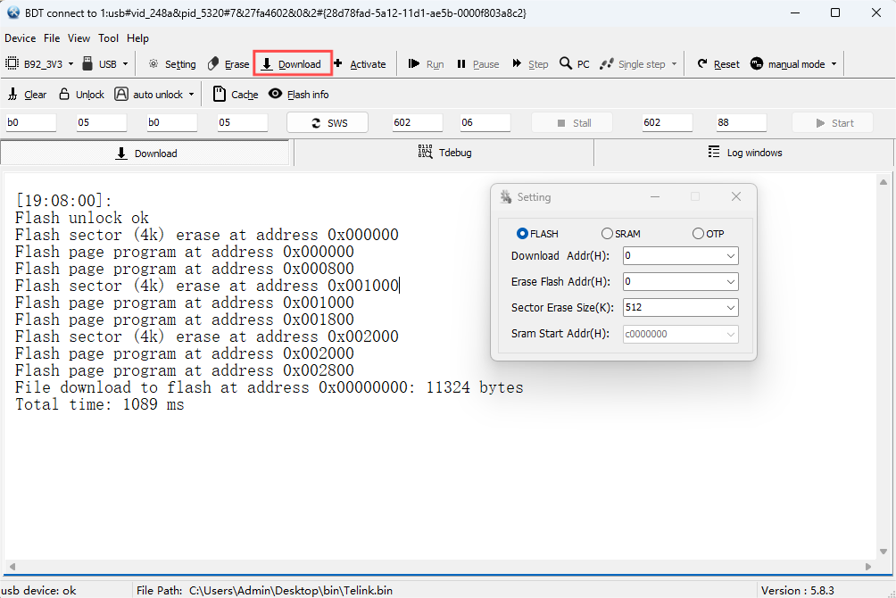

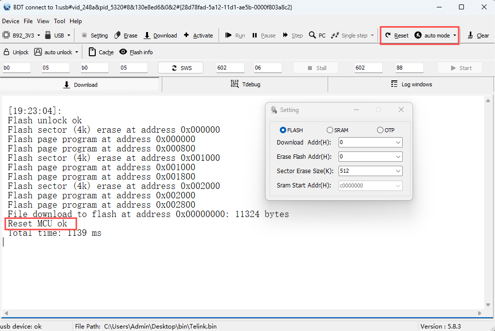

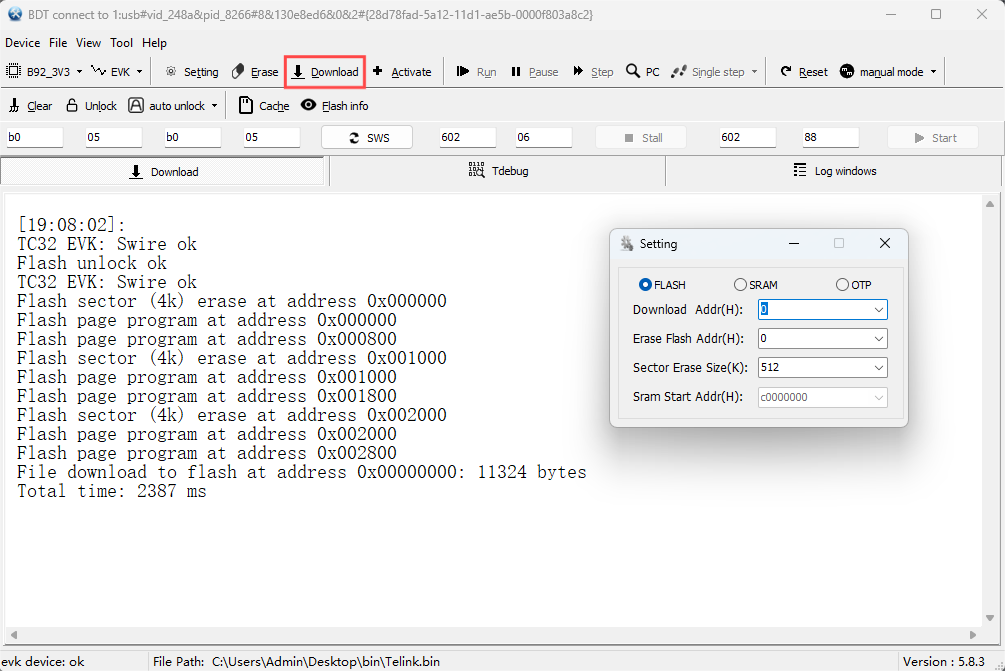

步骤6: 将选定的文件下载到目标板。
点击 “Download” 按钮,所选固件文件将通过USB模式下载到目标板的指定flash空间。日志窗口将显示相应的日志信息,如下所示。
通过USB模式将固件下载到Flash中
步骤7: 复位MCU,使新下载的程序运行,而无需重启MCU(从 Burning EVK 上拔下/插入),用户可以按照以下任意一种方法启动并运行MCU。
  • 如果通过下拉菜单选择 “manual mode”,固件烧录后,用户可以点击工具右上角的 “Reset” 按钮手动复位MCU。
手动复位MCU
  • 用户也可以在固件烧录前通过下拉菜单选择 “auto mode” ,以便在固件烧录后自动复位。
自动复位MCU

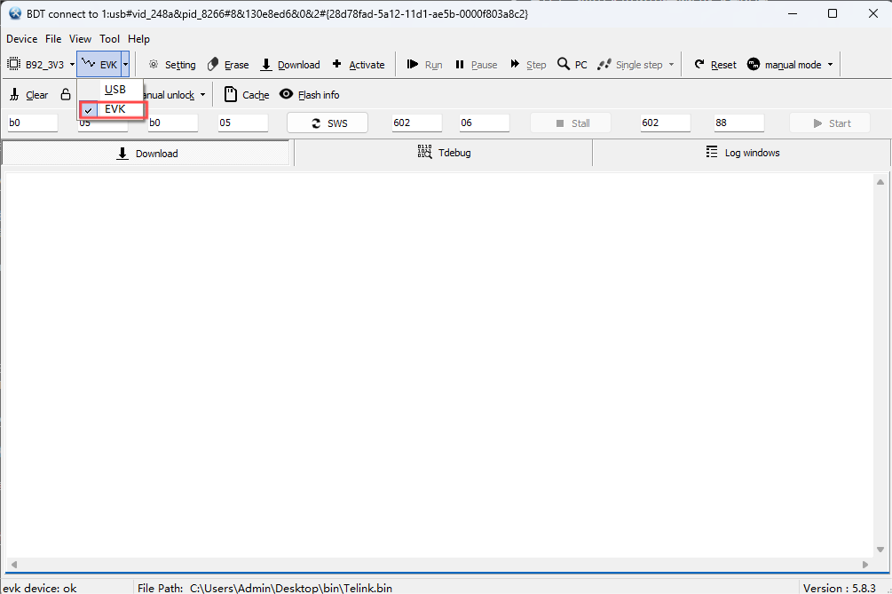

步骤2: 选择下载模式为 “EVK”,支持以下两种方法。
  • 方法1:使用下拉菜单选择EVK下载模式。
  • 方法2:按组合快捷键 “Ctrl+W” 切换到EVK下载模式。每次切换后,下拉菜单将自动显示当前下载模式。
选择下载模式为 “EVK”
  • 方法1:使用 “Download Addr” 下拉菜单选择可用的偏移选项。
注意:
打开 “Setting” 对话框
用户可以通过 “File -> Open”或 “File -> Reopen”(如果在子菜单中可用)选择目标文件,文件路径将在主界面的底部可见。
选择目标文件
选择bin文件

步骤6: 将选定的文件下载到目标板。
通过点击 “Download” 按钮,所选的固件文件将通过EVK模式下载到目标板的特定flash空间。日志窗口将显示相应的日志信息,如下图所示。
通过 “Burning EVK” 模式将固件下载到Flash中

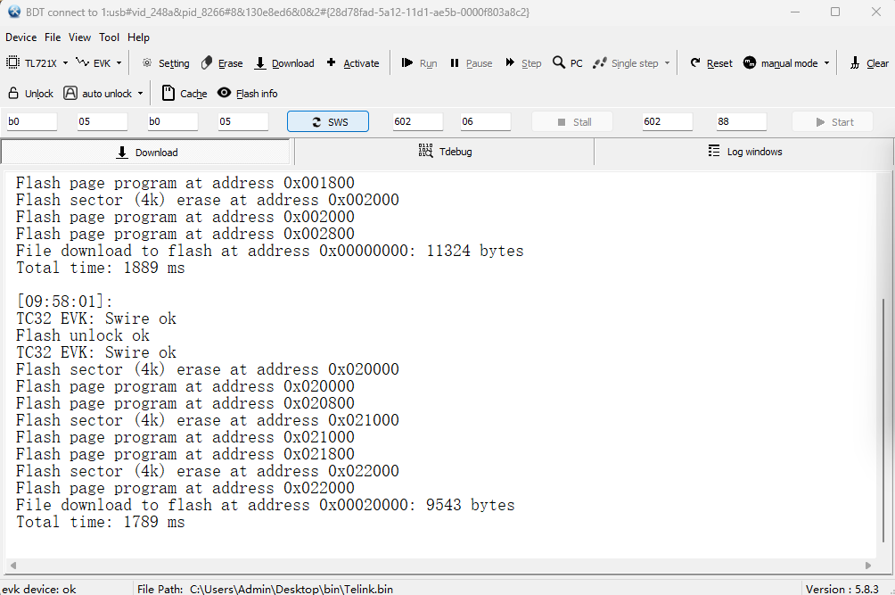

多地址下载
有时候,需要将多个固件下载到Flash、SRAM或OTP的不同地址中。
例如,用户可以按照以下步骤将 “Telink.bin” 下载到Flash的地址 “0x00000000” 和 “0x00020000” 中。
步骤1: 选择目标内存空间(如Flash)来存储要下载的固件。
选择目标空间

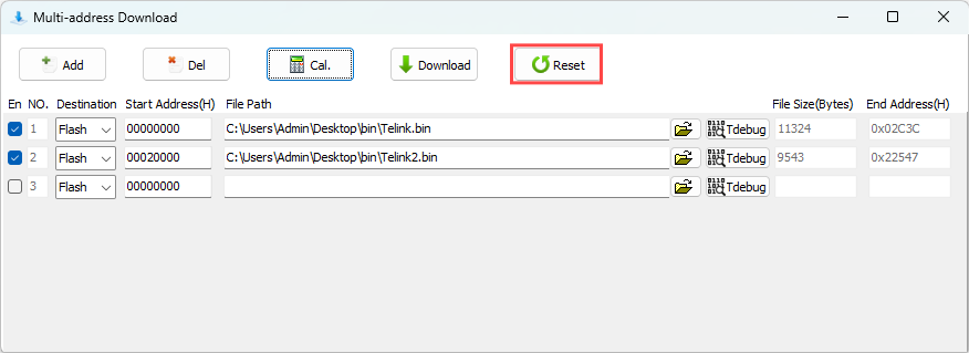

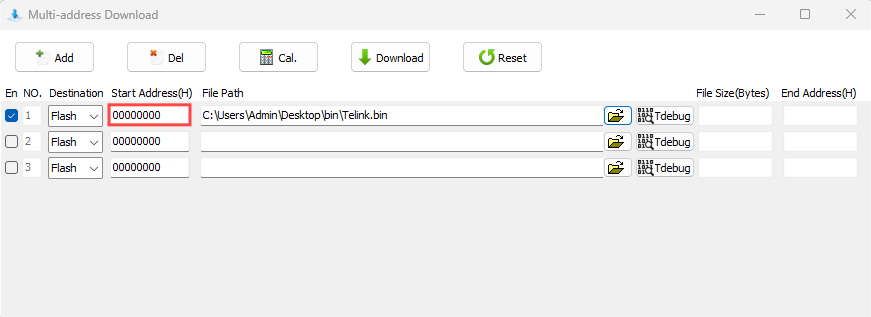

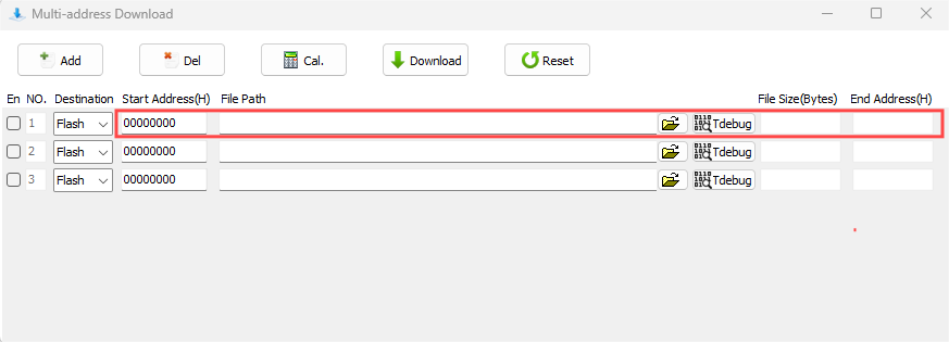

步骤2: 点击 “Tool -> Multi-address download” 或按快捷键 “Ctrl+P” ,打开 “Multi-address Download” 界面。

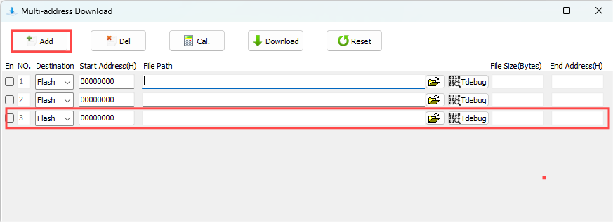

步骤3: 点击 “Add” 按钮,添加固件文件并设置目标地址。
添加固件文件并设置目标地址
步骤4: 将固件1的路径添加到列表中,并设置起始地址的偏移量以存储此固件。
(1)首先,选择第一行(No.1),然后点击 “File” 按钮将目标bin文件(例如 “Telink.bin”)添加到列表中,相应的目录将显示在 “File Path” 列中。
添加固件
显示bin文件路径
(2)然后设置起始Flash地址的偏移量,将该固件存储在 “Start Address(H)” 列中。
为确保固件存储的目标区域有效,该工具将自动计算固件的大小和结束地址,然后在 “File Size(Bytes)” 和 “End Address(H)” 列中显示计算结果。
设置偏移地址
显示计算结果

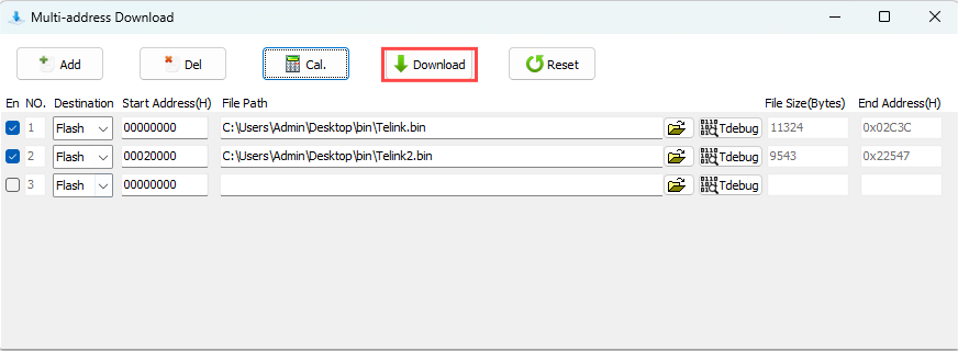

步骤5: 请参阅步骤4,将固件2的路径添加到列表中,并设置起始地址的偏移量以存储此固件。
添加固件2的路径
步骤6: 单击 “Download” 按钮,将添加的固件1和固件2下载到目标板的指定内存位置。
“Download” 按钮
开始下载固件1
步骤7: 将所有固件下载到目标板后,点击 “Reset” 按钮使程序运行,而无需重启目标板。
复位

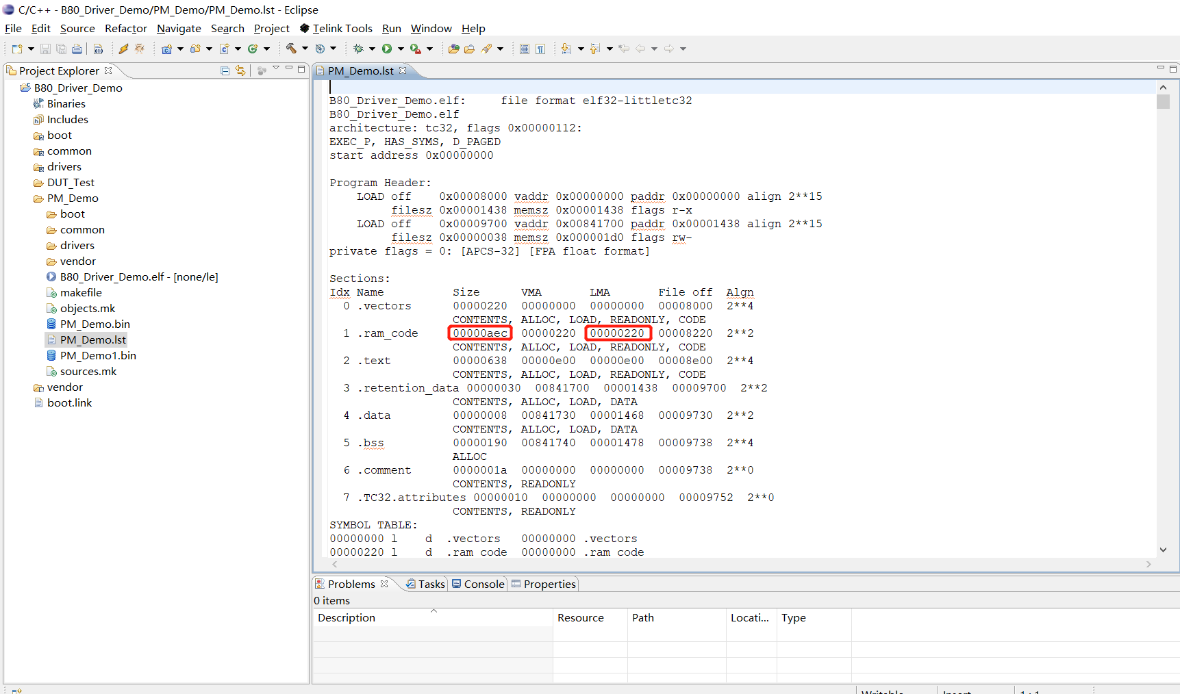

OTP需要搬多少大小程序到ram中,可以参照如下计算方法。
OTP上电第一次需要将vector和ram code段都搬到ram中,这两个段的大小计算公式为:
ram code的LMA的基地址+ram code size(之所以不用vector size + ram_code size来计算,是因为可能会有对齐因素导致大小计算的不对)
又因为启动信息中的长度信息是:实际长度/16。所以启动信息中的长度信息的通用的计算公式总结如下:
((ram code的LMA的基地址+ram code size)(16字节对齐))/ 16。
所以如下lst文件的最终计算公式为:0x220+0xAEC,16字节对齐后的大小为3344; 3344/16=209(0xd1)
对应otp 地址0x3ff4 写入数据0x0000d13f即可。
lst文件

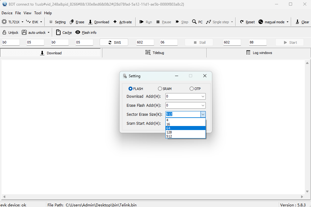

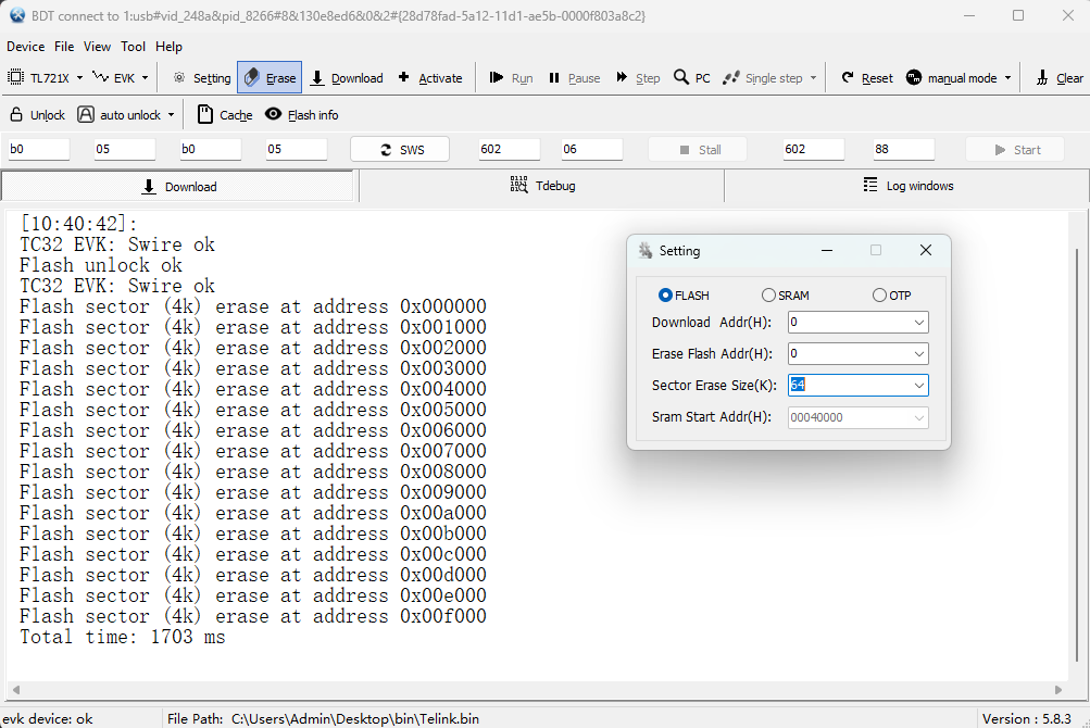

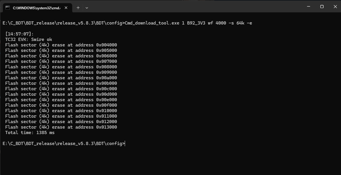

擦除Flash扇区

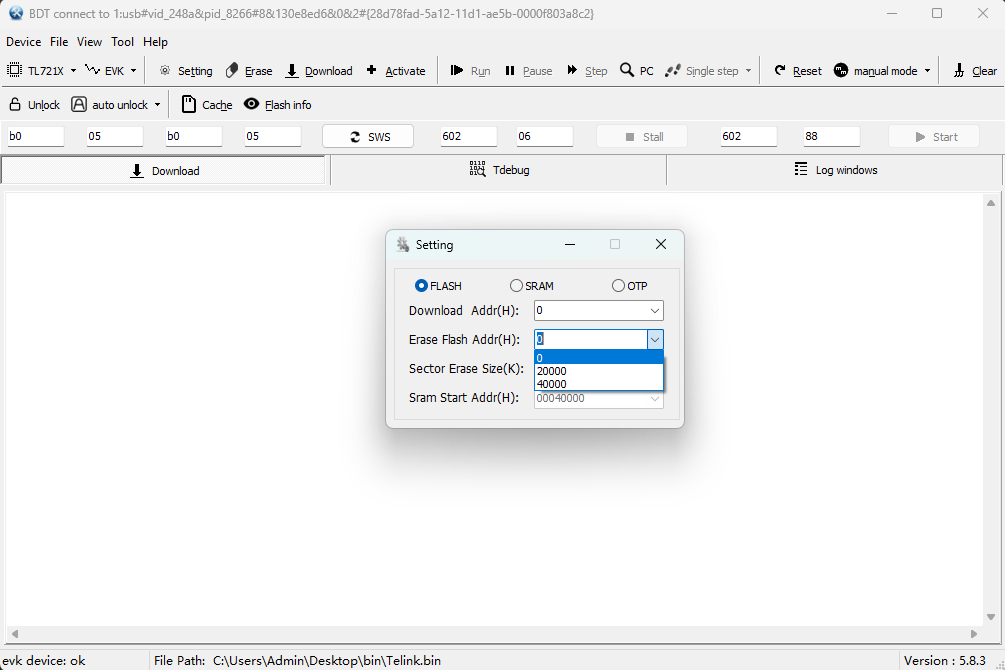

“Erase Flash Sector ” 功能用于以4kB为单位从特定地址开始擦除特定flash空间。
例如,要擦除从地址0x00000000开始的64kB的flash空间,用户可以按照以下步骤进行。
步骤1: 点击 “Setting” 按钮打开设置对话框。选择 “FLASH” 设置选项。
设置要擦除flash空间的起始地址,例如0x000000000(默认选项:0x00000000),用户可以通过 “Erase Flash Addr” 下拉菜单选择偏移选项(如果可用),或直接在编辑框中输入偏移地址。
选择起始地址
步骤2: 以4kB为单位设置要擦除的flash空间大小,例如64kB(默认选项:512kB),用户可以通过 “Sector Erase Size” 下拉菜单选择大小(如果可用),或直接在编辑框中输入大小。
设置擦除大小
步骤3: 点击 “Erase” 按钮,开始擦除目标板的指定flash空间。
从0x000000起始地址开始擦除512kB的flash空间

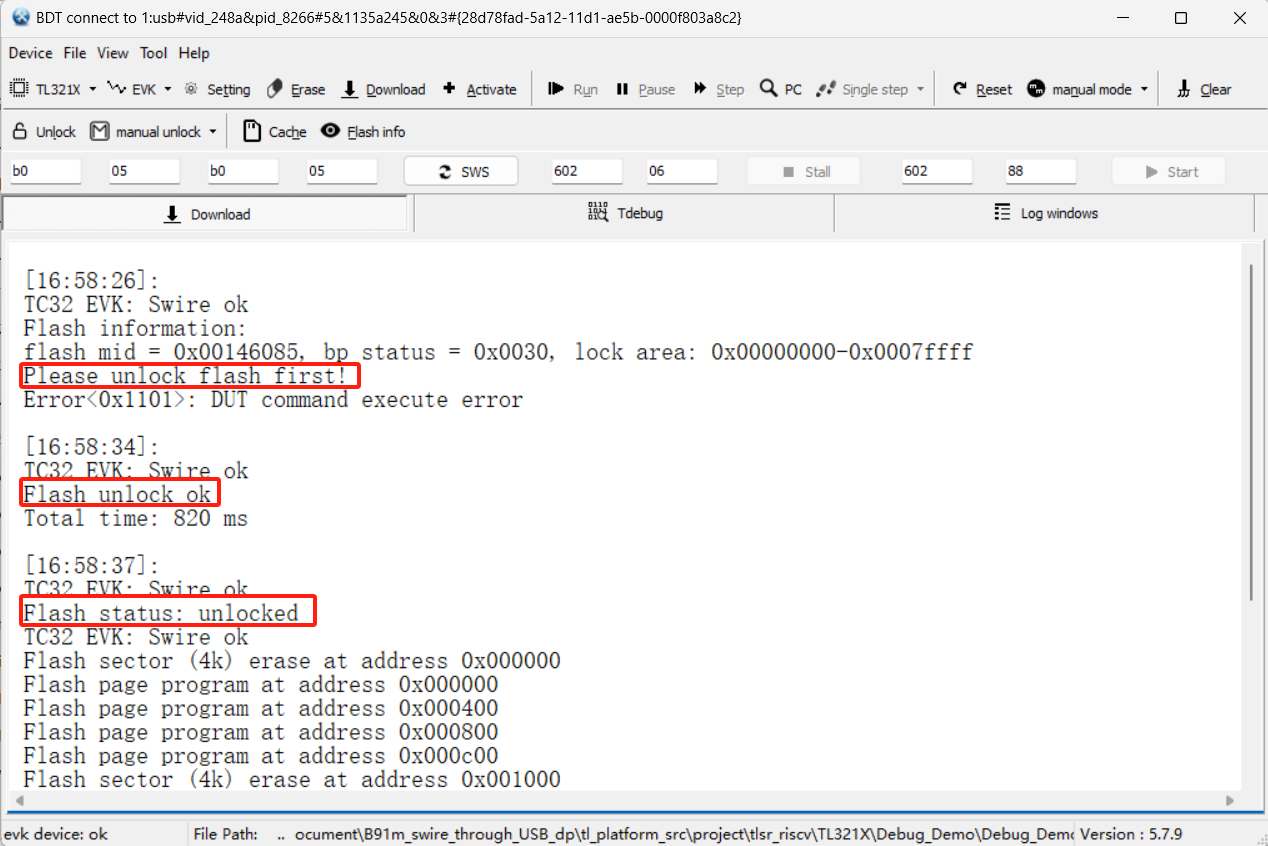

Flash去除保护

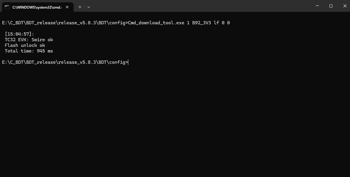

Flash 被写保护之后会导致擦写以及烧录不成功,需要去除保护之后才能对Flash进行相应操作。Flash去除保护操作步骤如下。(该功能从v5.7.0版本之后开始支持)
步骤1: 打开BDT工具,选择芯片类型。
步骤2: 点击“Unlock”按钮,log中出现“Flash unlock ok”代表去除保护成功。
Flash去除保护
Flash保护状态提醒
因当前SDK会默认为Flash添加写保护,所以在对Flash进行擦除、烧录前会先获取写保护状态。获取Flash保护状态操作步骤如下。(该功能从v5.7.8版本之后开始支持)
步骤2: 点击"Download"或"Erase",若Flash处于保护状态,则log中提示“Please unlock flash first!”。
步骤3: 点击“Unlock”按钮,log中出现“Flash unlock ok!”代表去除保护成功。
步骤4: 再次点击"Download"或"Erase"按钮,log中出现“Flash status:unlocked”代表当前flash未处于写保护状态,可正常进行烧录和擦除。
Flash保护状态提醒

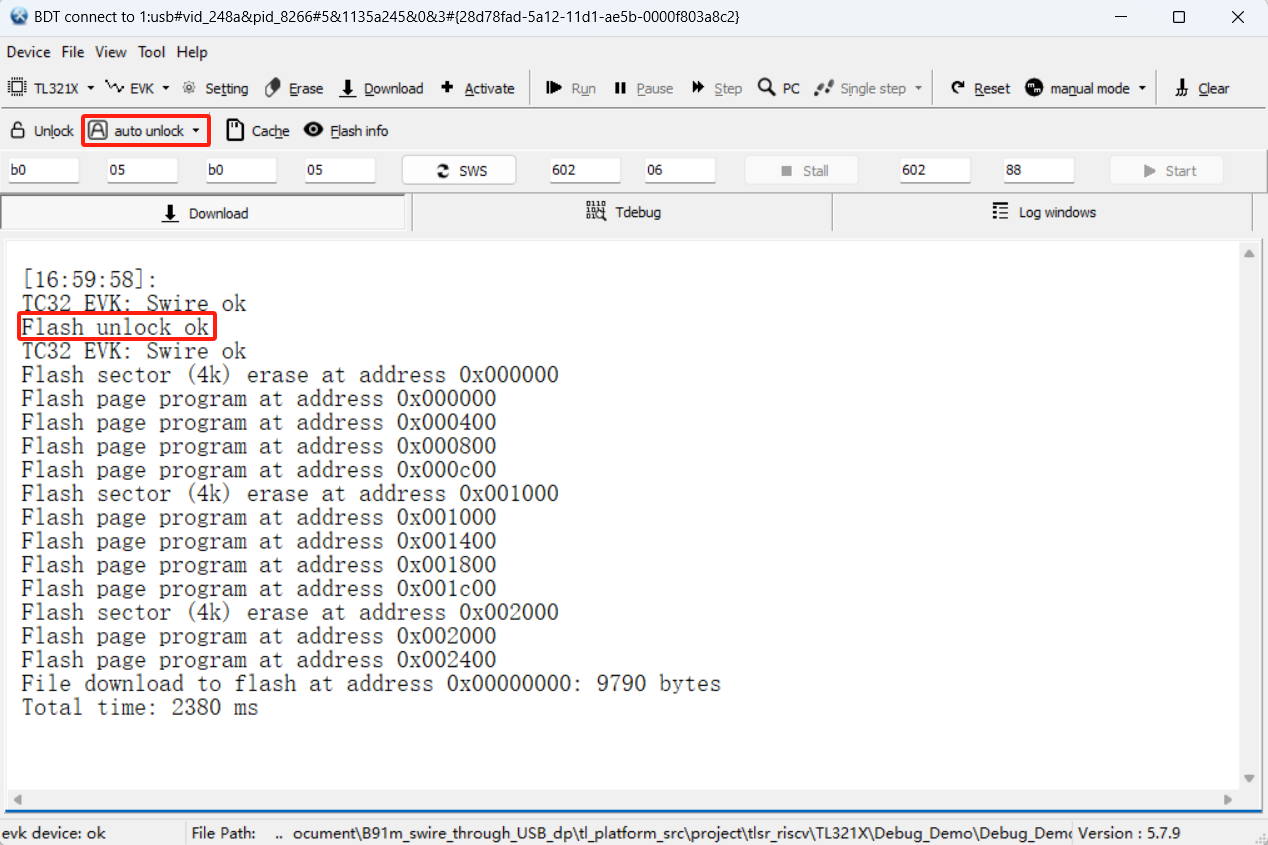

Flash自动去除保护
如果需要在每次Download或Erase前自动进行unlock操作,可点击Auto Unlock按钮。
步骤2: 选择"Auto unlock"。
步骤3: 点击"Download"或"Erase"按钮。
Flash_Download_Auto_Unlock

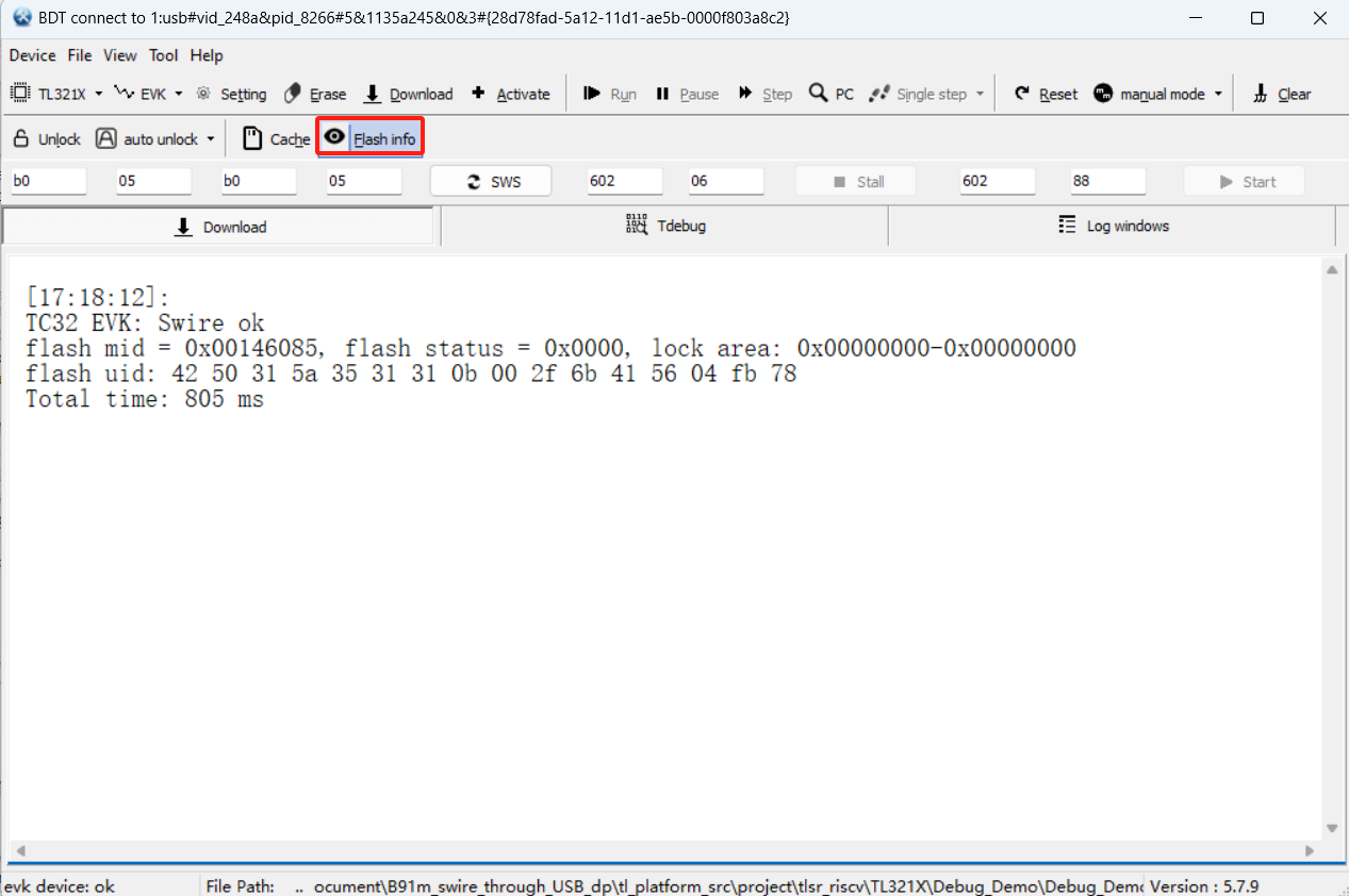

Flash信息查询
如果需要查询当前flash的mid、status、lock area以及uid,可点击Flash info按钮。
步骤2: 点击"Flash info"按钮。
Flash information

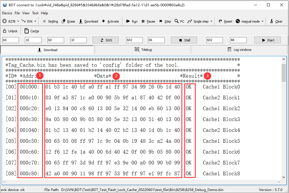

Cache解析
芯片上电搬运代码,如果即将运行的代码不在cache 中,则会自动从Flash或OTP中读取函数到cache中。该功能主要是解析cache搬运代码是从flash 哪个地址取数据,以及数据内容是什么。并将解析的数据与原始数据进行比较,来确定cache搬运代码是否正确。该功能前提是芯片已下载程序并运行,然后通过如下步骤进行解析。(该功能从v5.7.0版本之后开始支持)
步骤1: 打开BDT工具,选择芯片类型,选择芯片需要下载的固件。
Bin文件选择
步骤2: 点击“Cache”按钮。下图标记“1”为搬运代码所在的flash 地址。标记“2”为对应flash地址存储的数据。标记“3”代表测试结果。"OK"代表搬运代码数据正确。"FAIL"代表搬运代码数据出错。
Cache数据正确
Cache数据出错时,"rawdata"代表flash地址对应的正确数据的值。"status"代表"rawdata"和Cache中的数据比较的结果。"status"为"T",二者数据一致。"status"为"F",则二者数据不一致。
Cache数据出错

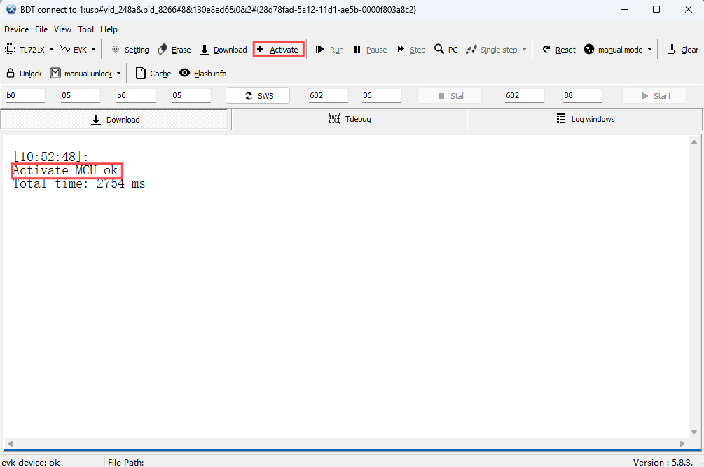

Activate MCU
“与目标板通信失败时激活MCU” 功能仅适用于 “Burning EVK” 与 “EVK” 模式下目标板之间的Swire连接,即不支持 “USB” 模式或 “Burning EVK” 与 “EVK” 模式下目标板之间的USB连接。
当固件烧录失败时,请确保目标板通过Swire与 “Burning EVK” 连接,然后点击 “Activate” 按钮启用此功能以激活MCU。
Activate MCU

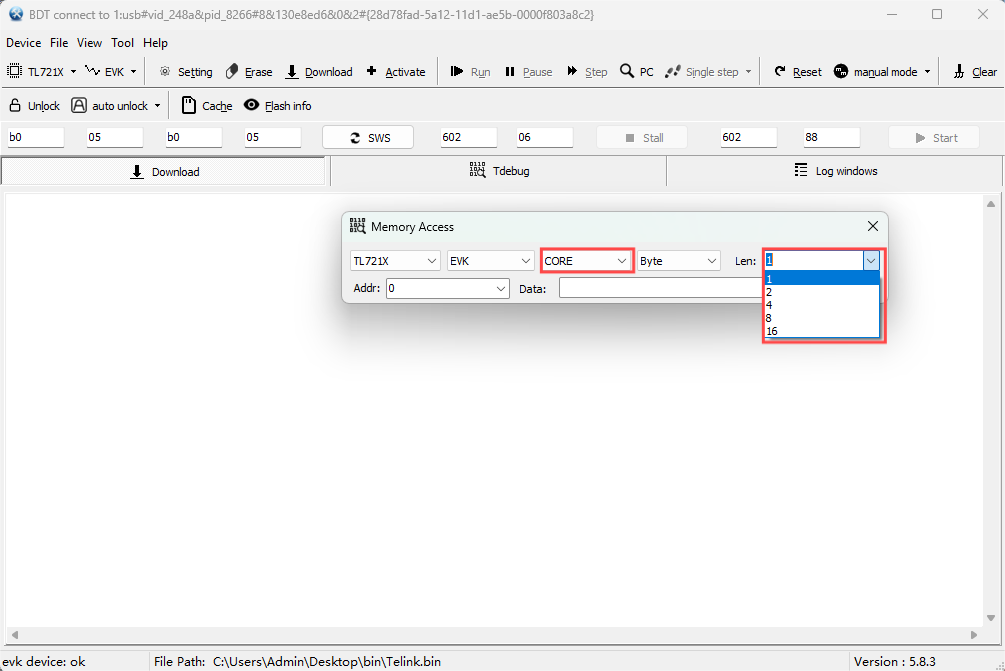

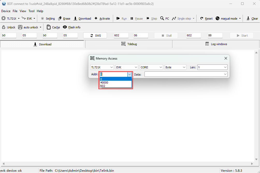

MCU开始运行后,要访问内存空间(Flash/Core/Analog/OTP),用户可以直接按组合快捷键 “Ctrl+M” 或点击 “Tool -> Memory Access”,打开 “Memory Access” 窗口,如下图所示。
“Memory Access” 界面
项目 值列表 默认 快捷键
MCU 类型 B85m/B91/B92/TL721X/TL321X/TL751X TL751X Ctrl+Q
通信方式 EVK(Burning EVK)/USB EVK Ctrl+W
操作目标 Flash/Core1/Analog2/OTP Core Ctrl+E
操作大小(单位:字节) 1/2/4/8/16 1 Ctrl+R
地址 0 0 Ctrl+A
数据 0 0 Ctrl+D
访问存储器

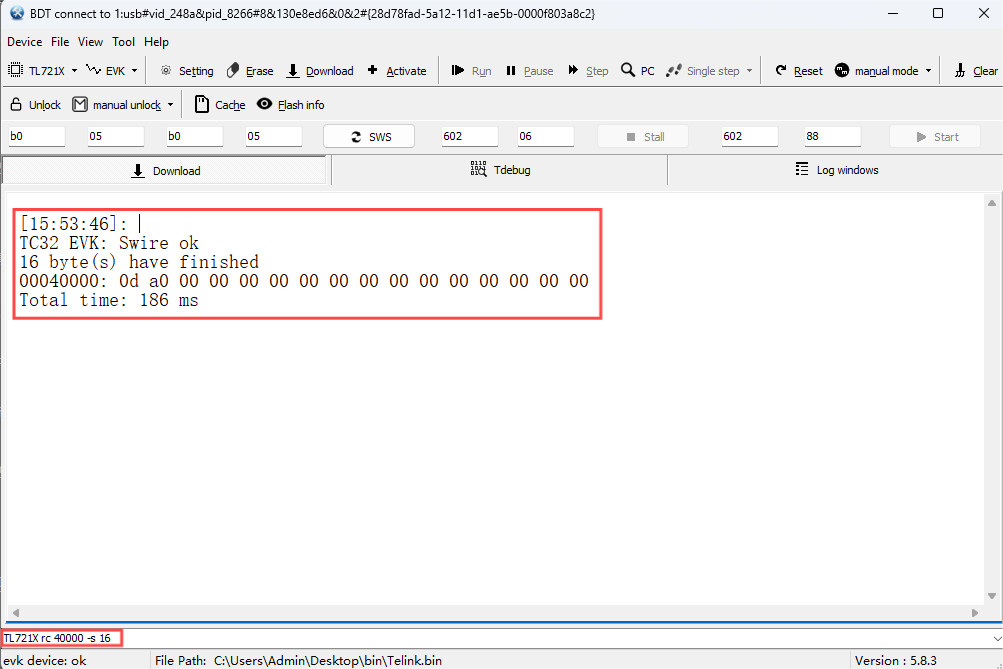

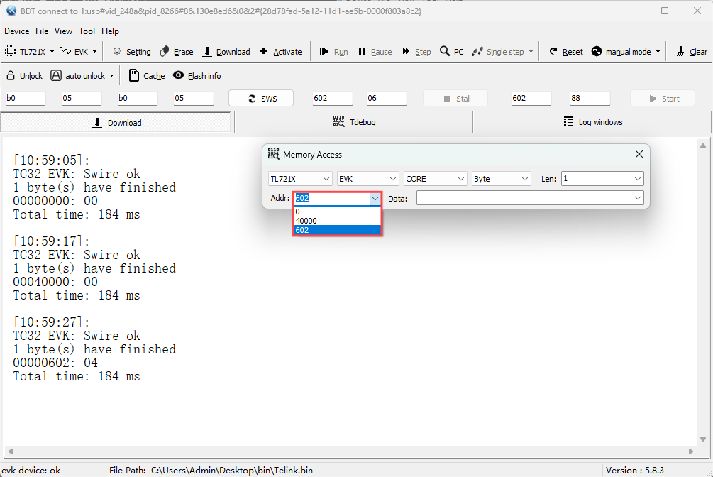

(1) 从内存空间读取数据
想要从特定存储空间(Flash/Core/Analog/OTP)读取数据,用户可以执行以下步骤:
步骤1: 在 “Memory Access” 窗口中选择MCU类型(如 “TL721X”)和与目标板的通信模式(如 “EVK”)。
注意:
如果选择 “USB” 模式与目标板通信,请确保所选MCU支持USB功能且其USB功能可用。
选择MCU类型和通信模式
步骤2: 在 “Memory Access” 窗口中选择操作目标(如 “CORE”)并设置操作大小(如 “16”)。
注意:
  • 如果选择 “OTP” 作为操作目标,请确保所选MCU支持 “OTP” 功能。
  • 想要设置操作大小,用户可以通过下拉菜单选择大小(如果可用),或直接在编辑框中设置大小。
  • 最大操作大小为1MB。
设置操作目标和大小

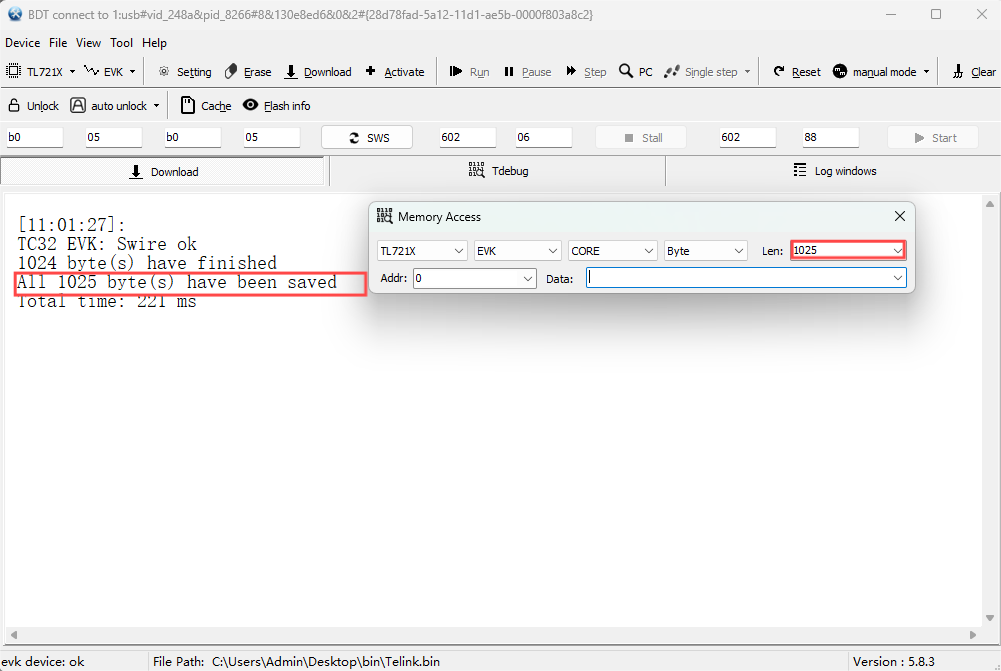

步骤3: 将鼠标移动到 “addr” 框,然后输入要读取的起始地址的偏移量(例如 “0x040000”)。将光标保持在 “addr” 框中,通过单击 “Tab” 键,用户可以从指定的内存空间读取数据。
注意:
  • 每次点击 "Tab" 键启动内存读取操作时,可编辑框的值将会被保存,以便下次可以通过下拉菜单直接选择它。
设置起始地址并开始读取
  • 当读取大于1kB的内存空间(如CORE)时,读取的数据将自动保存到 “user” 文件夹下名为 “read.bin” 的文件中。用户还可以使用特定的命令行更改文件名以保存读取的数据。详细信息请参考章节命令行
保存读取的数据

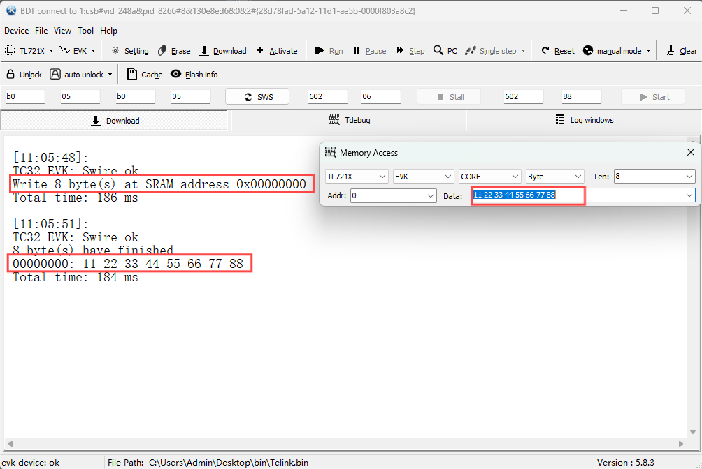

(2) 将数据写入内存空间
将数据写入特定的内存空间,用户可以执行以下步骤:
注意:
内存访问窗口
注意:
  • 最大操作大小为256字节。
设置操作大小
步骤3: 将鼠标移动到 “addr” 框,然后输入要写入的起始地址的偏移量(例如 “0x040000”)。
起始地址的偏移量
注意:
当操作目标选择为 “CORE” 时,如果设置的地址小于 “SRAM” 的起始地址,则实际访问的目标存储空间为数字寄存器;如果设置的地址大于 “SRAM” 的起始地址,则实际访问的目标内存空间是SRAM。
步骤4: 将数据写入指定的地址。
将鼠标移动到 “data” 框,然后输入要写入的目标数据。将光标保持在 “data” 框中,通过点击 “Enter” 键,用户可以将指定的数据写入指定的存储空间。
注意:
当输入数据时,字节之间必须用空格隔开,如下所示:
设置数据并开始写入

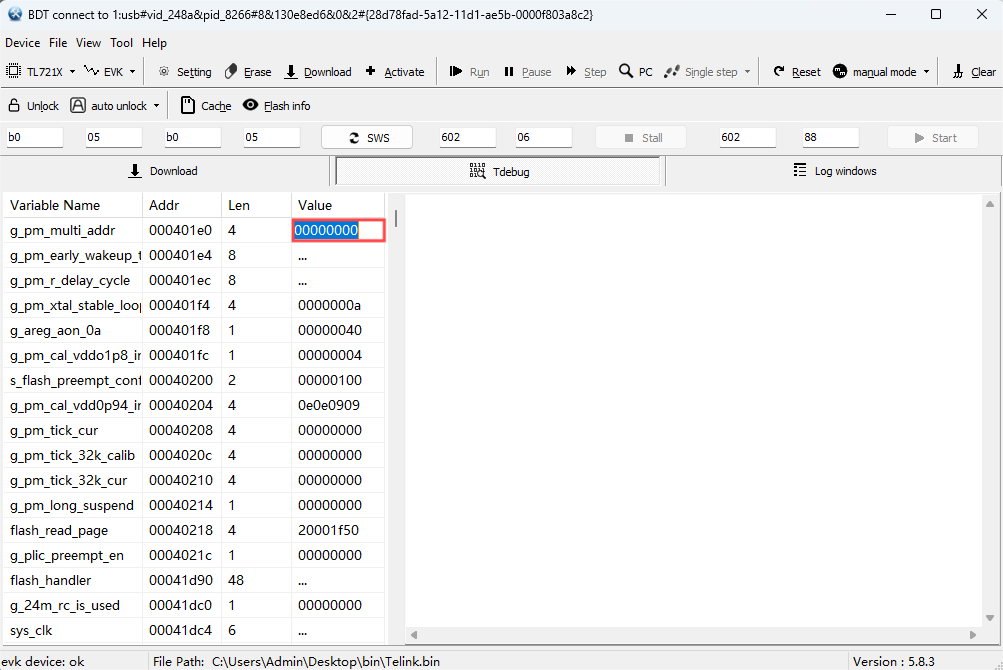

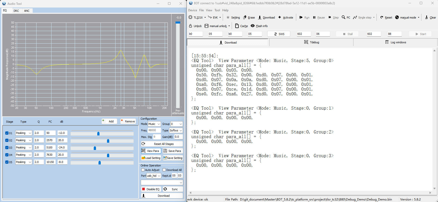

(1) 更新变量列表
想要查看所有全局变量,用户可以选择 “Tdebug” 页面,将鼠标移动到变量列表,然后右键单击鼠标选择 “Refresh” 或按快捷键 “F3” 。每次按 “F3”,变量列表就会更新一次。
更新变量列表
(2) 对变量进行排序
根据需要,用户还可以右键单击鼠标,选择 “Sort by address” 将所有变量按地址从低到高排序(默认),或选择 “Sort by name” 将所有变量按变量名称的ASCII码值从A到z排序(比较第一个不同的字符)。
按名称对变量排序
(3) 查看超过4字节的变量
如果变量的长度大于4字节,通过点击 “variable list” 的 “Value” 列中的 “…”,其值将显示在右侧的日志窗口中。
如果变量的长度大于1024字节,则该变量的所有值都将保存在名为 “Read.bin” 的文件中。
读取大于4字节的变量值
(4) 修改变量值
长度不超过4字节的变量支持直接写入操作,双击 “Value” 列中相应的框可以直接修改其值。
例如:要将地址 “0x000401e0” 中变量 “g_pm_multi_addr” 的值修改为 “0x00000025”,用户可以执行以下步骤:
步骤1: 双击指定变量对应 “Value” 列中的框(例如 “g_pm_multi_addr”),使该框可编辑。
双击指定的 “Value” 框
步骤2: 输入新的变量值(例如 “0x00000025”)来替换旧的变量值(“0x00000000”)。
修改变量值
步骤3: 按 “Enter” 键将新的值写入指定变量的地址中。
将数据写入指定地址

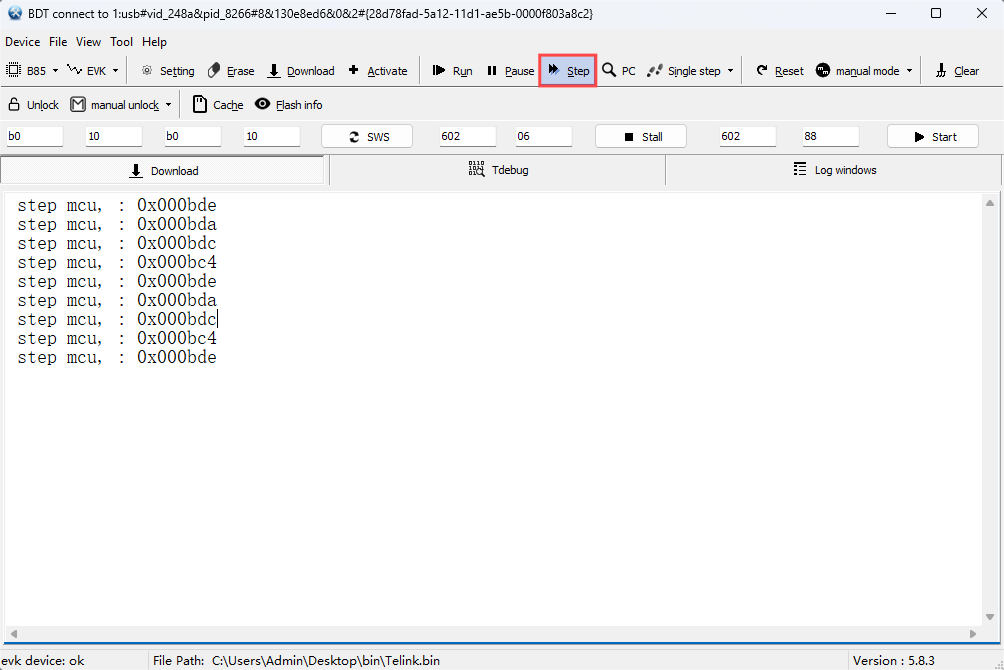

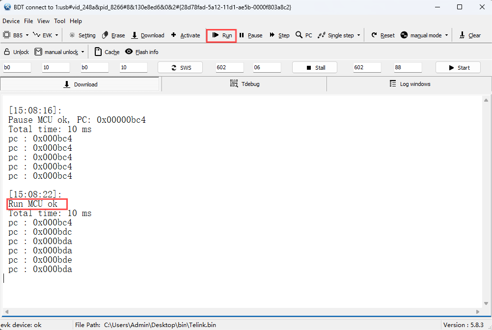

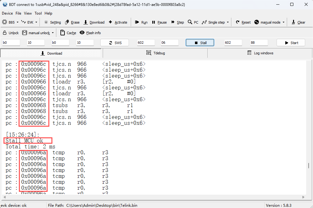

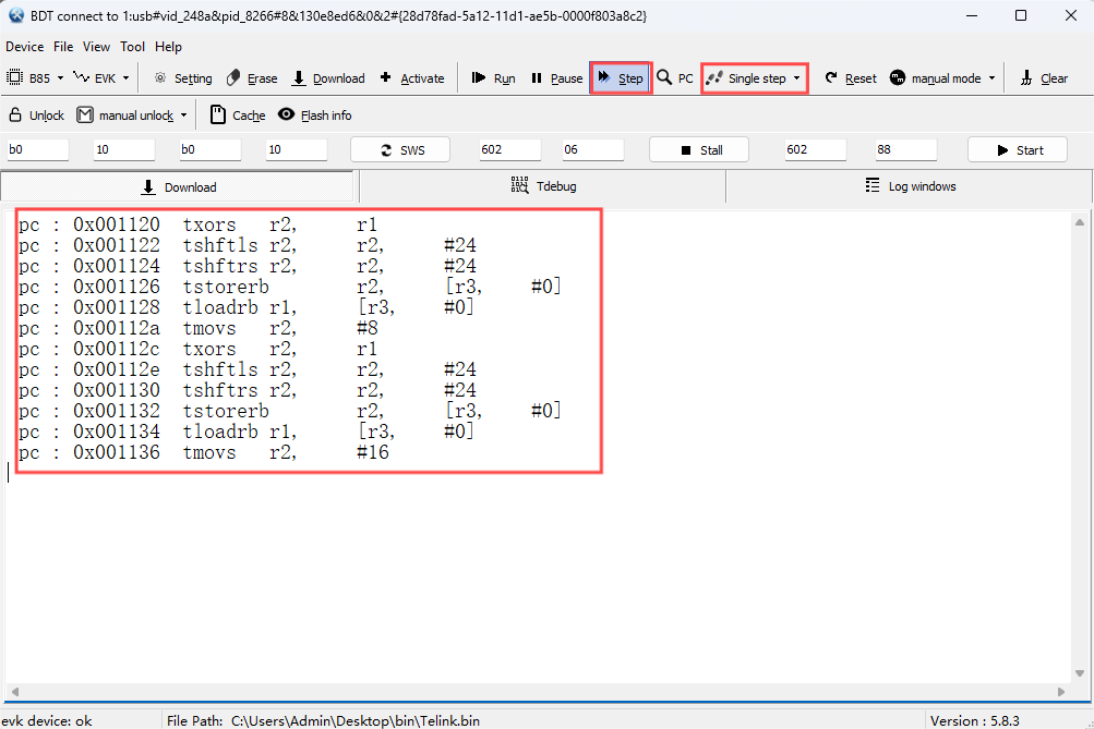

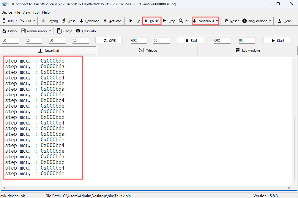

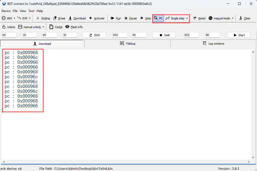

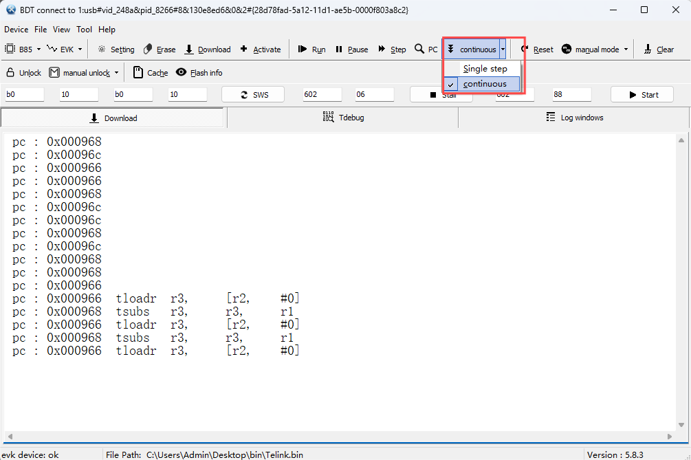

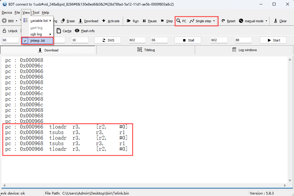

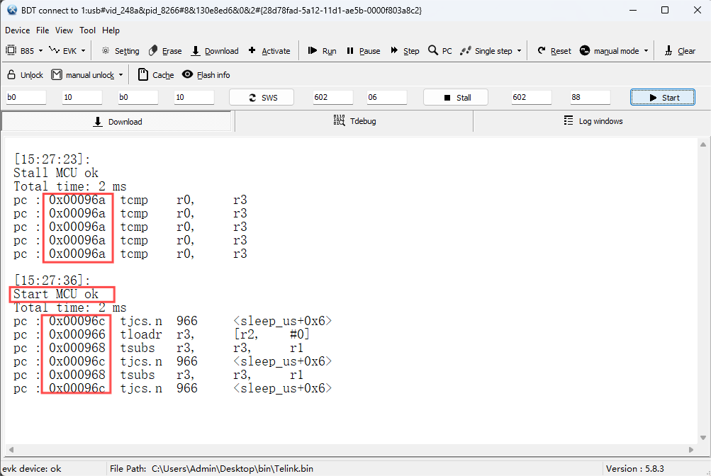

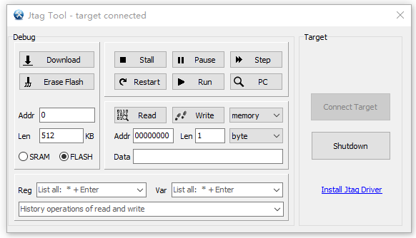

Debug MCU
在使用 “Run”, “Pause”, “Step” and “PC” 等按钮调试MCU之前,请确保所选MCU支持此功能。

(1) Run MCU
点击 “Pause” 或 “Step” 按钮后,用户可以通过点击 “Run” 按钮使MCU从当前位置继续运行。请点击 “PC” 按钮查看MCU状态,读取PC并确保程序再次运行。
Run MCU
(2) Pause MCU
想要查看MCU状态的详细信息,用户可以点击 “Pause” 按钮暂停MCU。点击 “Run” 按钮,MCU将从当前位置继续运行。
Pause MCU
(3) Step MCU
如果可以与目标板通信,用户可以点击 “Step” 按钮逐步查看指令的当前位置。
“Trace MCU” 和 “Step MCU” 都支持以下两种模式。
a. 如果选择了 “Single step” 模式,MCU将进入单步模式,在点击 “PC” 或 “Step” 按钮后,将实施一次PC追踪。
在 “Single step” 模式下Step MCU
b. 如果选择 “continuous” 模式,MCU将进入连续模式,实施连续的PC追踪或使MCU连续步进。
在 “continuous” 模式下Step MCU
想要取消 “continuous” 模式,用户可以将模式切换到 “Single step” 模式,或者点击 “Run”/“Pause” 按钮。
如果目标固件(bin文件)和 “xxx.lst” 文件位于同一目录下,用户可以通过选择 “View -> interp .lst” 并点击 “PC” 按钮解析 “xxx.lst” 文件来查看更多详细信息,如下所示。请参考章节操作变量列表
“xxx.lst” 文件
选择 “interp.lst”
在 “Single step” 模式下选择 “interp.lst” Step MCU
在 “continuous” 模式下选择 “interp.lst” Step MCU

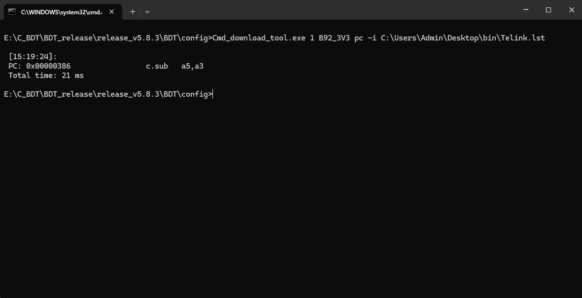

(4) Trace PC
如果可以与目标板通信,用户可以点击 “PC” 按钮查看指令的当前位置,如下所示:
在 “Single step” 模式下Trace PC
在 “Single step” 模式下选择 “interp.lst” Trace PC
将 “Single step” 模式切换到 “continuous” 模式
在 “continuous” 模式下选择 “interp.lst” Trace PC
(5) Stall MCU
当没有足够的时间查看MCU的状态时,用户可以点击 “stall” 按钮暂停MCU并查看MCU的状态或更改MCU的配置。
Stall MCU
注意:
在EVK模式下,只有使用 “Firmware_v3.2.bin”(或更高版本)烧录的EVK支持此功能。
(6) Start MCU
暂停MCU后,点击 “start” 按钮启动MCU,使MCU从SRAM开始运行。
Start MCU

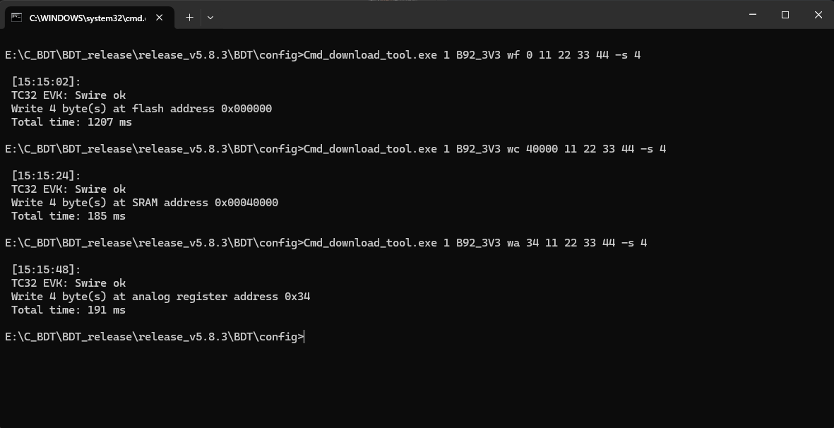

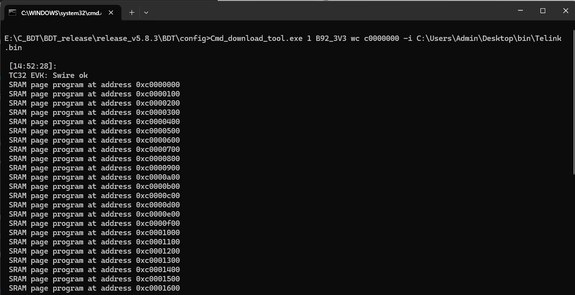

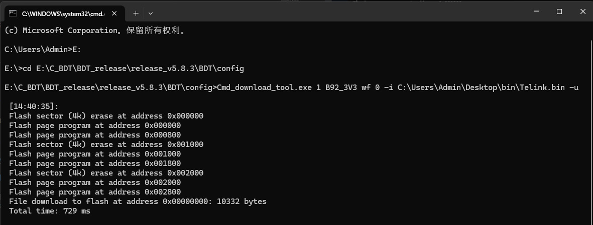

命令行
用户还可以使用命令行访问内存或将文件下载到目标板。在下面的小节中,以 “read core” 为例。
单命令行
步骤1: 通过选择 “Tool->Cmdline Input” 或按组合快捷键 “Ctrl+I” 打开命令行输入窗口。
打开命令行输入窗口
步骤2: 按如下所示输入所需的单个命令,然后按 “Enter” 键。具有指定名称的文件将在指定位置可用。
输入单命令行
多命令行
该工具支持多命令行操作。
所有命令都需要用分号隔开,如下所示。
输入多个命令

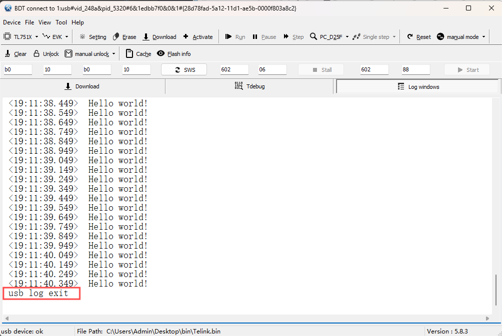

日志窗口

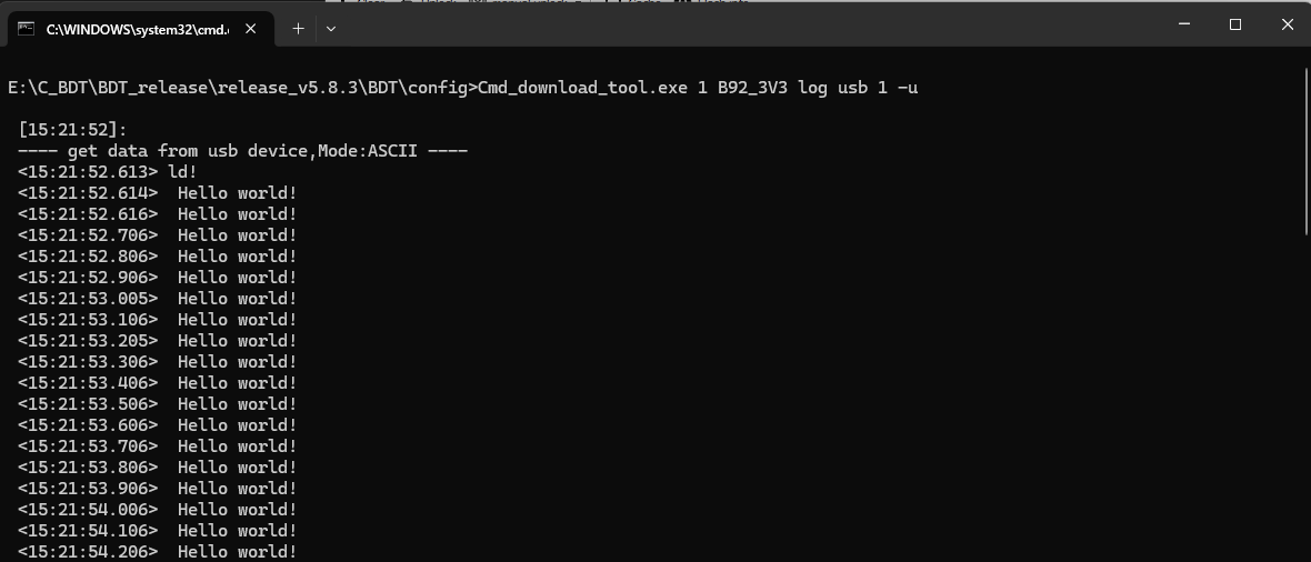

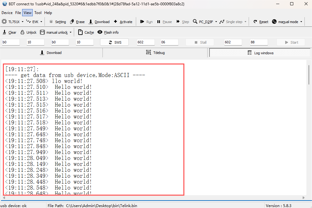

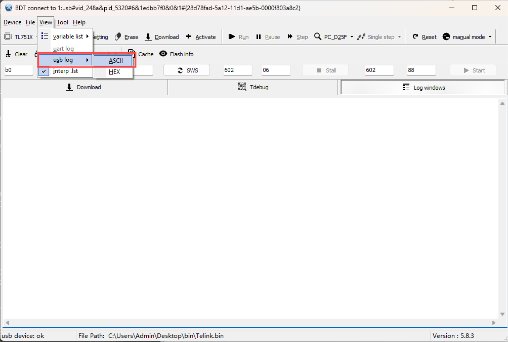

该工具支持USB打印功能,因此具有USB功能的MCU可以使用USB打印功能,在PC端的日志窗口中输出信息。
步骤1: 点击 “View -> usb log -> ASCII” 打开usb日志窗口。
打开usb日志窗口
步骤2: 在 “usb log” 模式下,所有输出的字符将以“Ascii”形式显示。
显示输出字符
步骤3: 再次点击 “View -> usb log” 退出 “usb log” 模式。
退出 “usb log” 模式

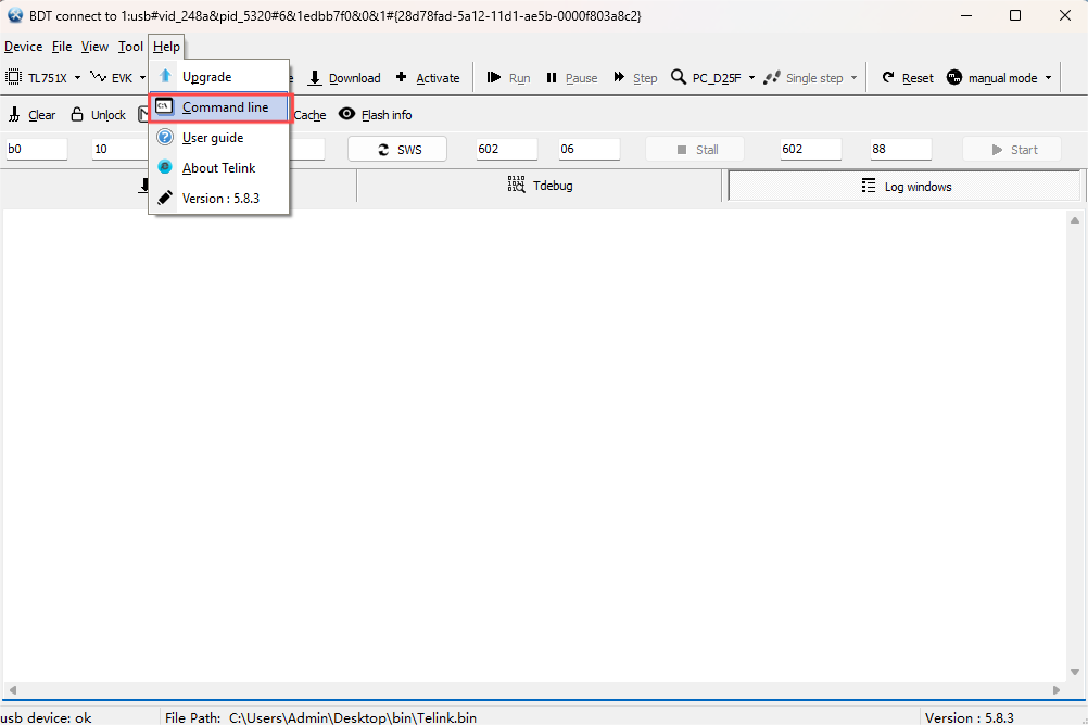

帮助

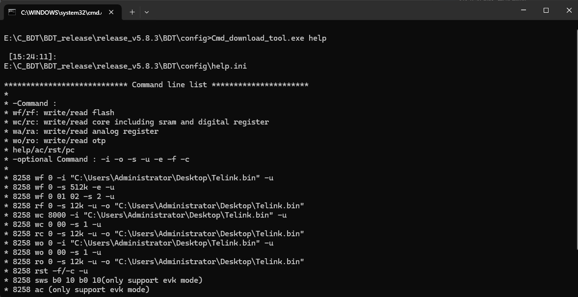

点击 “Help -> Command line”,所有命令将显示在 “Download” 或 “Tdebug” 页面的日志窗口中。
命令行
显示所有命令

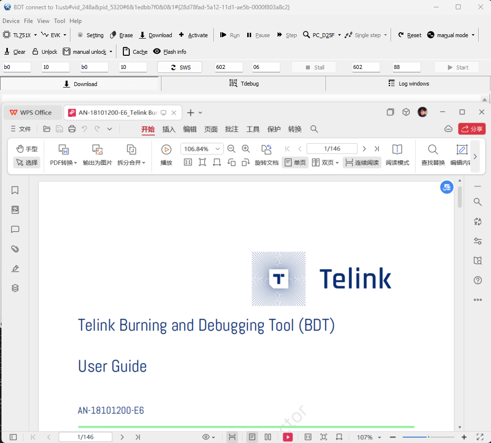

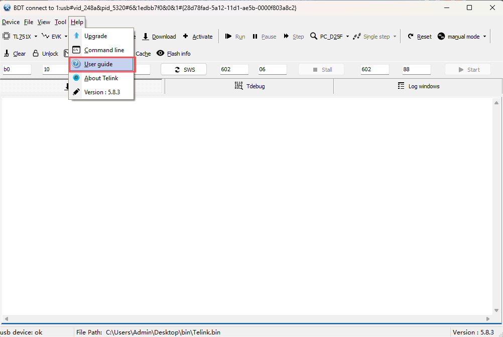

点击 “Help -> User guide”,将打开嵌入的 “Help” 文档 “Telink Burning and Debugging Tool (BDT) User Guide”,如下所示。
用户指南
打开帮助文档
要获取有关Telink的更多信息,用户可以点击 “Help -> About Telink”,即可在浏览器中跳转到Telink官方网站。
About Telink
获取有关Telink的信息

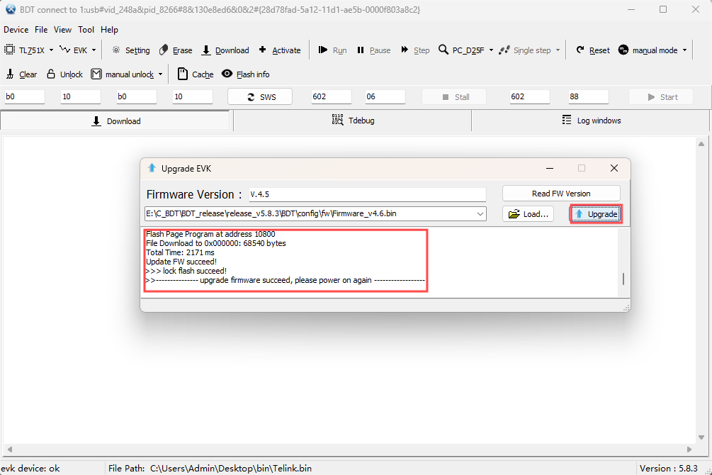

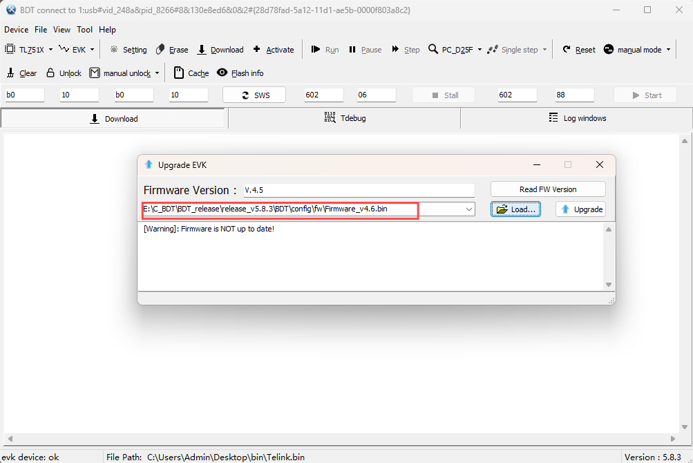

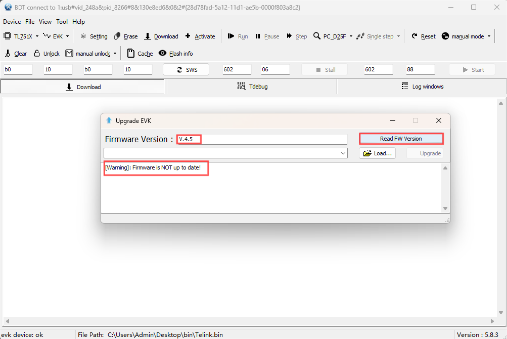

升级固件
用户可以按照以下步骤升级 “Burning EVK” 的固件。
步骤1: 点击 “Help -> Upgrade” 打开 “Upgrade EVK” 对话框。
“Upgrade EVK” 窗口
步骤2: 点击 “Read FW Version” 按钮检查当前固件版本。
检查当前固件版本
步骤3: 单击 “Load…” 按钮加载新固件。
加载新固件
步骤4: 点击 “Upgrade” 按钮将新固件升级到 “Burning EVK” 中。注意:用户必须在使用EVK之前对它进行重启。
将固件升级到EVK中

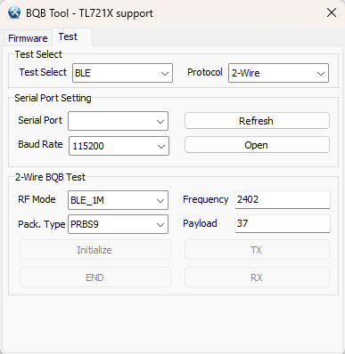

BQB Tool

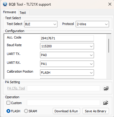

功能描述 (BQB Tool)
该工具有两个主要的功能:
  • 根据需求配置生成用于BQB测试的固件(Flash和SRAM两种类型的bin文件),其中可配置的选项包括:UART引脚、PA控制引脚、TX能量、内外部电容、内部供电方式以及校准参数的位置。另外,生成的固件可以通过工具直接下载到DUT中(通过Swire的方式)。注意:上述BQB测试固件为uart两线测试程序,串口通信的波特率为115200。
  • 收发包测试
界面组成及使用说明 (BQB Tool)
该工具主要由固件下载界面和测试界面两个部分组成,具体如下图所示。
BQB工具固件下载界面
BQB工具测试界面
(1) 芯片的选择
通过BDT主界面MCU列表来进行芯片型号的选择,选择好芯片之后可通过BQB Tool界面的标题栏来判断工具是否支持对应芯片。
(2) 固件的保存和下载
Step1 - 选择模式和协议: 固件下载界面“Test Select”区域,通过Test Select选择模式以及Protocol选择协议。
Step2 - 配置固件: 固件下载界面“Configure”区域,Acc.Code用来配置访问码,Baud Rate用来配置波特率,Uart TX.(RX.)用来配置UART的TX和RX引脚,Calibration Postion用来配置校准数据的存储位置(根据实际情况选择,测试时可选择SRAM),Power mode用来配置芯片内部的供电方式,IO Voltage用来配置IO电平模式,TX Power用来配置发包的能量(default为默认值,一般为7dBm),Capacitor用来配置内外部电容,DP Through Swire用来使能/禁用该功能,使能PA Setting可以打开PA Cfg.Tool进行PA_TX(RX)引脚的配置。
Step3 - 选择固件类型: 固件下载界面“Operation”区域,通过单选框来选择类型,可供选择的类型包括Flash程序和SRAM程序两种。
Step4 - 保存/下载固件: 固件下载界面“Operation”区域,通过点击“Save As Binary”按钮来保存固件,通过点击“Download & Run”按钮来下载固件。
(3) 收发包测试
Step1 - 连接串口: 测试界面“Serial Port Setting”区域,“Serial Port”为可选择的串口(若列表为空,可通过“Refresh”按钮来更新),“Baud Rate”为通信的波特率(默认选用115200,与固件的串口通信速率保持一致),串口配置好之后点击“Open”按钮打开串口。
Step2 - 配置测试模式: 测试界面“BQB Test”区域,RF Mode用来选择RF模式,Frequency用来配置测试频点,Pack.Type用来选择包的数据类型,Payload用来配置包的数据长度。
Step3 - 测试: 测试界面“BQB Test”区域,“Initialize”按钮用来初始化DUT的状态,“TX”按钮用来控制DUT发包,“RX”按钮用来控制DUT收包,“END”按钮用来控制DUT停止收包或者发包(收包状态下点击END按钮可统计收包的个数)。
Jtag Tool
功能描述 (Jtag Tool)
该工具的主要功能如下:
  • 安装Jtag硬件相关的驱动
  • 通过Jtag下载/擦除固件
  • 通过Jtag读写参数
  • 通过Jtag调试
界面组成及使用说明 (Jtag Tool)
Jtag工具的界面由两部分组成,分别是“Target”区域和“Debug”区域,具体如下图所示。其中“Target”区域负责设备的连接以及Jtag设备驱动的安装,“Debug”区域主要负责读、写、擦以及调试功能。
Jtag工具界面
(1) Jtag设备的驱动安装
Step1 - 接入Jtag设备: Jtag设备如下图所示,通过USB与PC连接。
Jtag设备

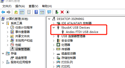

Step2 - 检查设备驱动: 打开设备管理器查看设备,若驱动已安装,则会被正常识别成“libusbK USB Devices”设备,如下图所示。
Jtag设备驱动已安装
若驱动未正常安装,则会如下图所示。
Jtag设备驱动未安装
Step3 - 安装驱动: Jtag工具界面“Target”区域,点击下方的“Install Jtag Driver”来安装驱动。
(2) 连接调试设备
Step1 - 接入调试设备: 将调试设备通过Jtag接口连接到Jtag设备上,正常连接状态下Jtag设备只有蓝灯常亮。若红灯同时处于常亮状态,则先检查Jtag的驱动是否安装。若驱动安装正常,接着查看Jtag盒子与测试板之间的连线是否正常。
Step2 - 连接目标设备: 调试设备成功接入后,点击Jtag工具界面“Target"区域的"Connect Target”按钮来连接调试设备。若Jtag工具界面的标题栏显示为“Jtag Tool – target connected”,则表示已经连接成功,此时“Debug”区域的控件变为可操作状态。若连接不成功,可通过插拔一下USB接口来解决。
(3) 下载功能
Step1 - 选择固件: BDT工具主界面,通过点击“File->Open”来选择需要下载的固件。
Step2 - 设置起始地址: Jtag工具主界面“Debug”区域,在“Addr”对应的输入框中输入下载的起始地址。
Step3 - 设置固件载入的对象: Jtag工具主界面“Debug”区域,通过点击“FLASH”和“SRAM”两个单选框控件来选择。
Step4 - 执行下载: Jtag工具主界面“Debug”区域,点击“Download”按钮来执行下载操作。
注意:
下载到Flash中的程序需通过点击“Restart”按钮来运行,而对于下载到SRAM中的程序则通过点击“Run”按钮来运行。
(4) 擦除功能
Step1 - 设置起始地址: Jtag工具主界面“Debug”区域,在“Addr”对应的输入框中输入下载的起始地址。
Step2 - 设置擦除长度: Jtag工具主界面“Debug”区域,在"Erase Flash”按钮下方“Len”对应的输入框中输入需要擦除的长度。
Step3 - 执行擦除: Jtag工具主界面“Debug”区域,点击“Erase Flash”按钮来执行擦除操作。
(5) 读写功能
该工具支持Memory、Flash和Analog三种模式的读写,其中Memory方式可支持byte、half-word(2 byte)、word(4 byte)三种方式的读写,其他模式只支持按byte来读写。
Step1 - 设置读写模式: Jtag工具主界面“Debug”区域,点击“Write”按钮后面的下拉框来选择模式。
Step2 - 设置读写宽度: Jtag工具主界面“Debug”区域,点击读写模式选择框下方的下拉框来选择读写的宽度。
Step3 - 设置读写的地址、长度: Jtag工具主界面“Debug”区域,在“Write”按钮下方“Addr”对应的输入框中输入地址,在“Len”对应的输入框中输入长度。如果是写数据,还需要在“Data”对应的输入框中输入需写入的数据。
Step4 - 执行读写操作: Jtag工具主界面“Debug”区域,点击“Read”按钮来执行读操作,点击“Write”按钮来执行写操作。
(6) 调试功能
该工具支持的调试功能包括:读状态寄存器、读变量值以及常用的调试操作。
Step1 - 读状态寄存器: Jtag工具主界面“Debug”区域,在“Reg”对应的输入框中输入状态寄存器的名称,接着按下回车键就可以查找对应的寄存器,接着通过点击下拉框来选择对应的寄存器就可以查看该寄存器的值。如果不知道寄存器的名称,也可通过输入“*”来列出所有可查看的寄存器。
Step2 - 读变量值: Jtag工具主界面“Debug”区域,在“Var”对应的输入框中输入变量的名称,接着按下回车键就可以查找对应的变量,接着通过点击下拉框来选择对应的变量就可以查看该变量的值。如果不知道变量的名称也可通过输入“”来列出所有可查看的变量。注意:*要实现该功能需要保证在bin文件目录下存在与之同名的list文件。
Step3 - 常用调试操作: Jtag工具主界面“Debug”区域,点击“Stall"按钮来使设备停止,点击“Restart”按钮使设备从flash中重新加载固件运行,点击“Pause”按钮来使设备程序暂停,点击“Run”按钮使设备从程序暂停处继续运行,点击“Step”按钮来使设备程序单步运行,点击“PC”按钮来查看设备当前的PC指针。另外,如果在bin文件目录下存在与之同名的list文件,还可以查看对应的汇编代码,不过在使用该功能前还需要在“Var”对应的输入框中输入“*”并按下回车键。

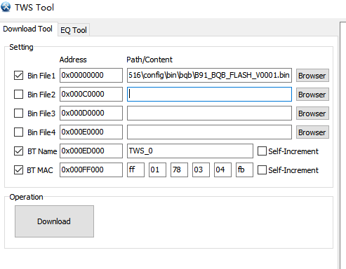

TWS Tool
Download Tool
(1) 功能描述 (Download Tool)
“Download Tool”主要用来烧写bin文件、参数信息等到Flash的指定地址当中。该工具支持一次烧录单个和多个对象,最多支持一次烧录4个bin文件、1组 “BT Name”参数以及1组“BT MAC”参数。
(2) 界面介绍
“Download Tool”的界面如下图所示,主要包括“Setting”和“Operation”两个区域。其中“Setting”区域负责设置下载的信息,“Operation”部分负责执行下载操作。
TWS_Tool/Download_Tool界面
(3) 使用说明
Step1 - 设置烧录信息: Download工具的主界面“Setting”区域,通过最左侧的单选框选择需要烧录的信息,在“Address”对应的输入框中输入各信息写入的Flash地址,在“Path/Content”对应的输入框中输入对应的信息。对于固件下载,通过点击对应得“Browser”按钮来加载文件路径。而对于“BT Name/MAC”,则通过对应的输入框直接输入。“BT Name/MAC”都有自增的功能(每烧录完一组数据对应的值就会自增),通过右侧的单选框来选择。另外需要注意的是“BT Name”的最大长度不得超过25字符。
Step2 - 执行烧写操作: Download工具的主界面“Operation”区域,通过点击“Download”按钮来执行下载操作。

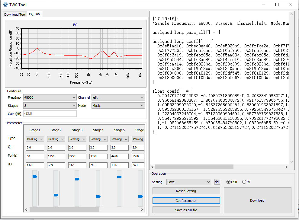

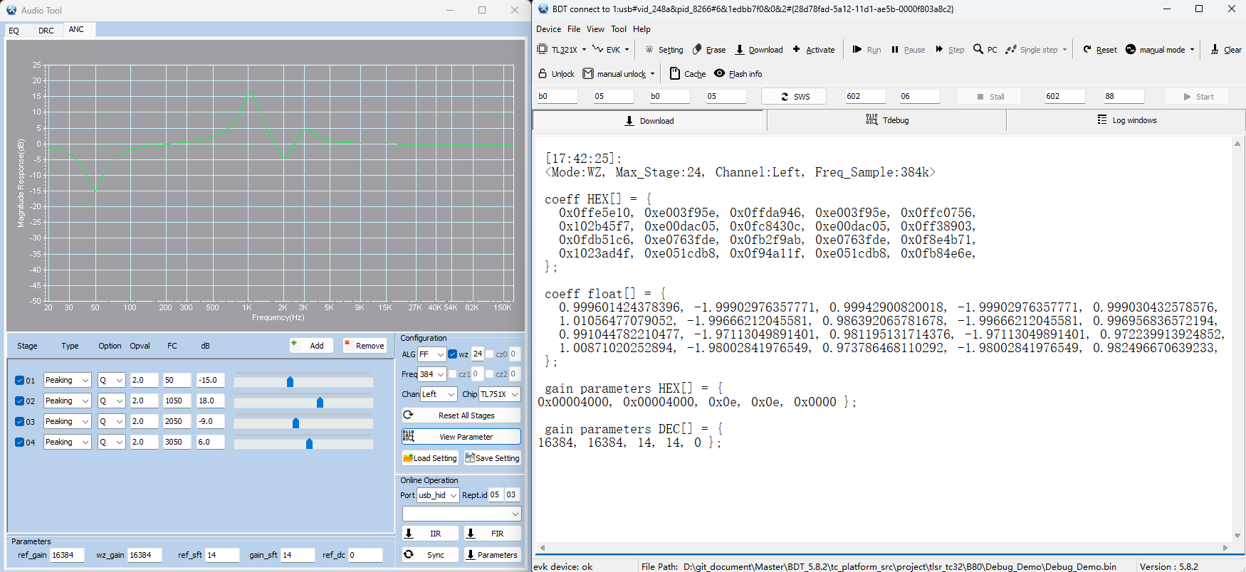

Step1 - EQ参数调节: 首先选择调参的模式,通过“configure”区域下的Mode进行选择,工具默认提供三种可选模式,分别是:“Music”模式(即Line Out),“Speech MIC”模式(即Line In),“Speech SPK”模式(即Line In to Line Out)。接着选择声道,通过“configure”区域下的Channel进行选择。接着选择样本频率和EQ调参的级数,分别通过“configure”区域下的FreqSmp和Stages进行选择。最后配置各级参数,包括滤波器类型、Q值、中心频率以及增益值,分别通过“parameter”区域下Type、Q、Fc以及dB来配置。
Step2 - 查看和保存EQ参数值: 通过点击“Operation”区域中的“Get Parameter”按钮来获取参数值,通过点击“Save as bin file”按钮可以将生成的参数值保存成bin文件。
Step3 - 保存EQ配置: 通过“Operation”区域中Setting对应的复选框可进行EQ配置的保存和还原。对于保存操作,首先复选框选择“Save”,接着在弹窗中输入配置名称,最后点击OK。对于还原已保存的配置,通过复选框选择已保存的配置名称即可还原配置。
Step4 - EQ在线调参: 首先选择在线调参的方式,通过“Operation”区域中的单选框控件(“USB”和“RF”)来选择在线调参的方式。接着通过点击“Operation”区域中的“Download”按钮将EQ参数下载到设备中。

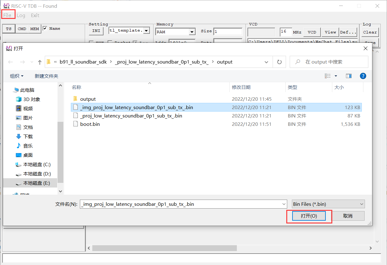

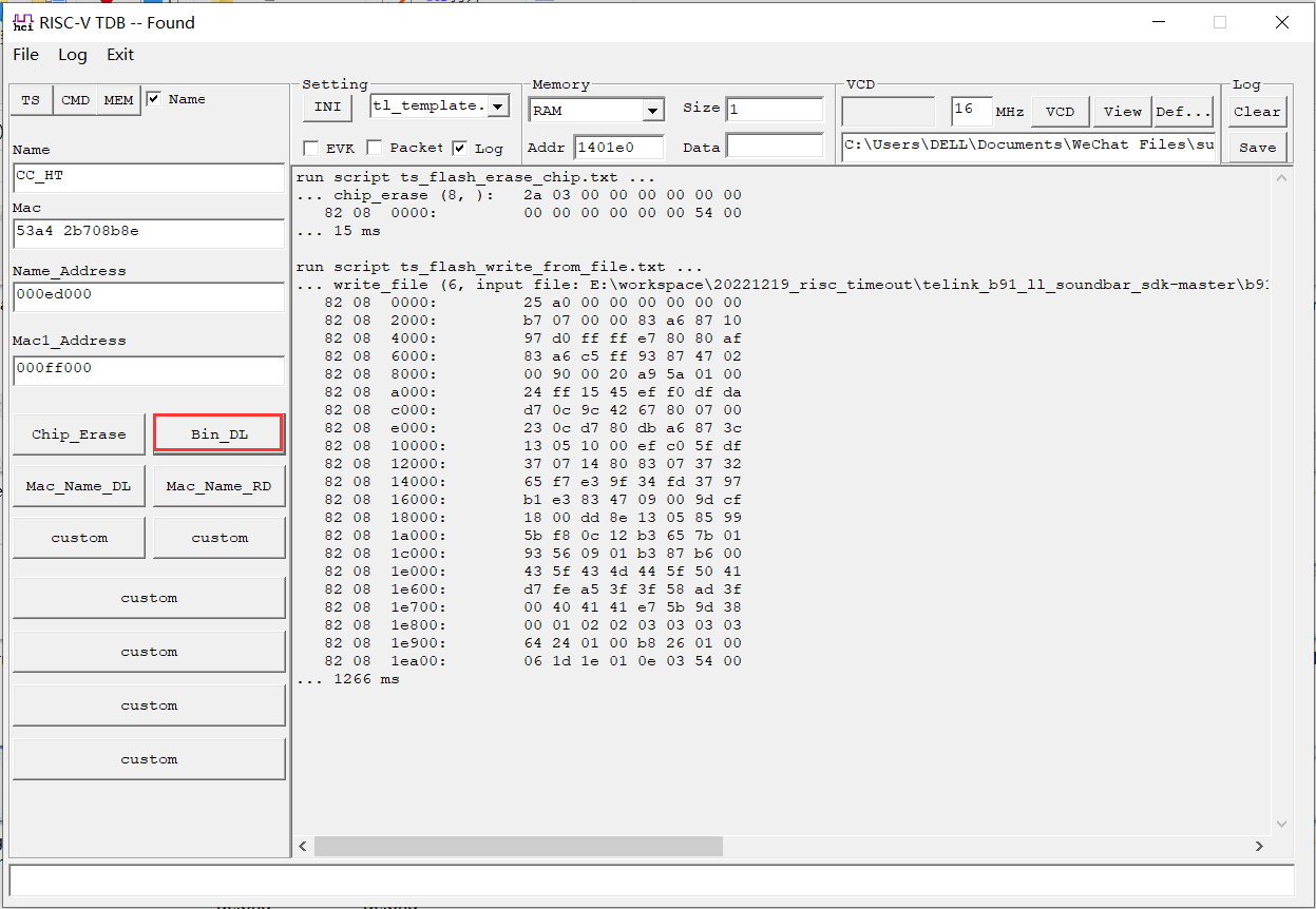

固件下载
将固件下载到flash中,操作步骤如下。
Step1 - 选择固件: 点击“File->Import bin”,选择所需下载的固件。
选择固件

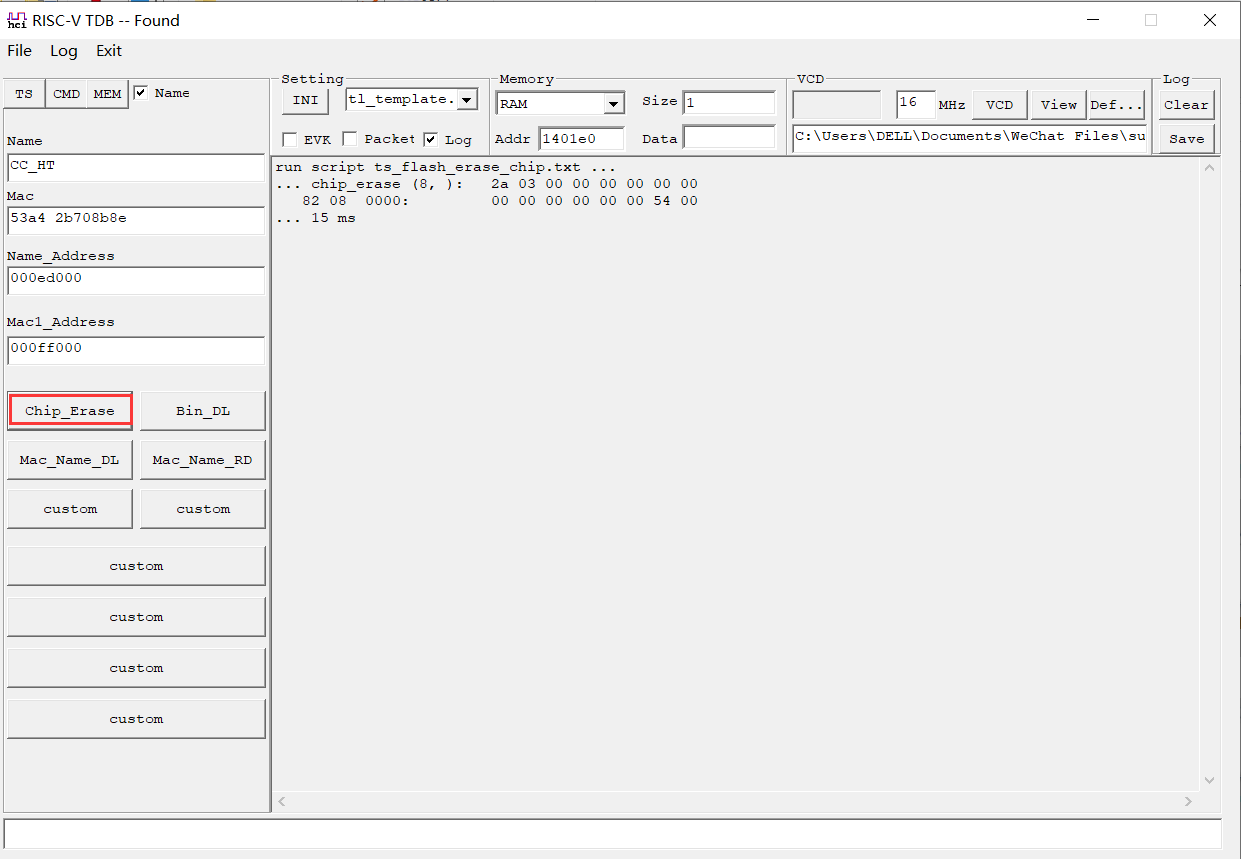

Step2 - 擦除flash: 点击“TS”按钮,其次点击“Chip_Erase”按钮擦除flash所有数据。
擦除flash
Step3 - 下载固件: 点击“Bin_DL”按钮下载固件。
下载固件

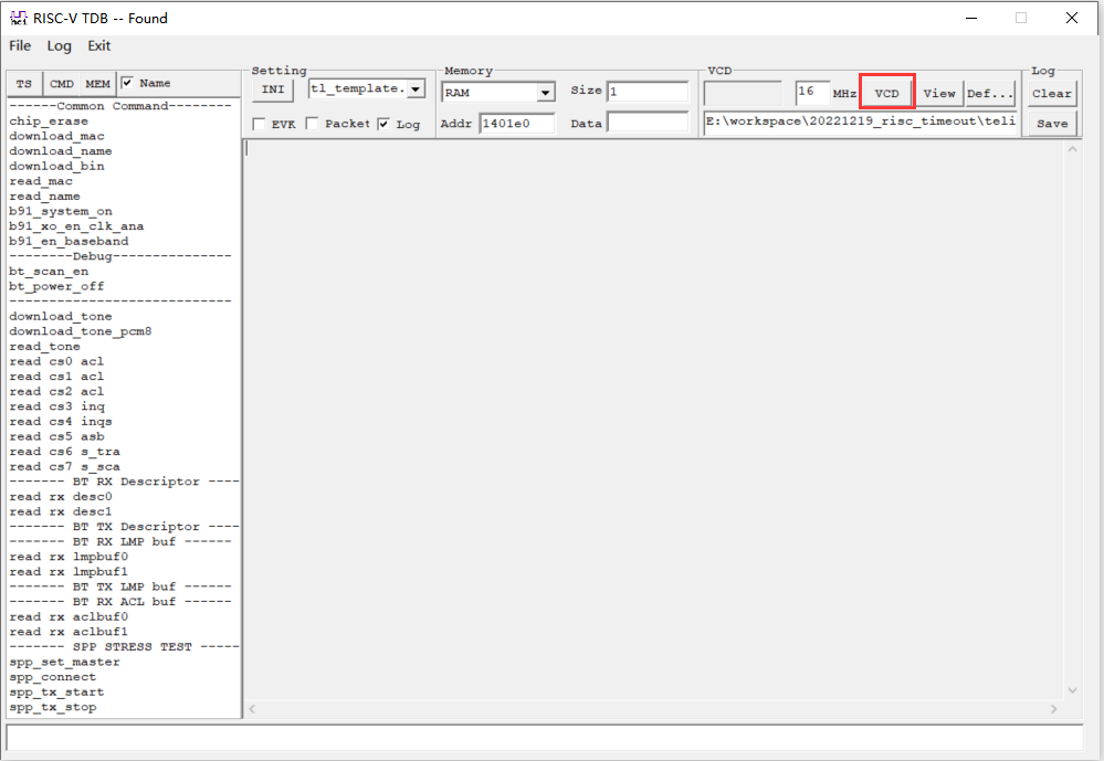

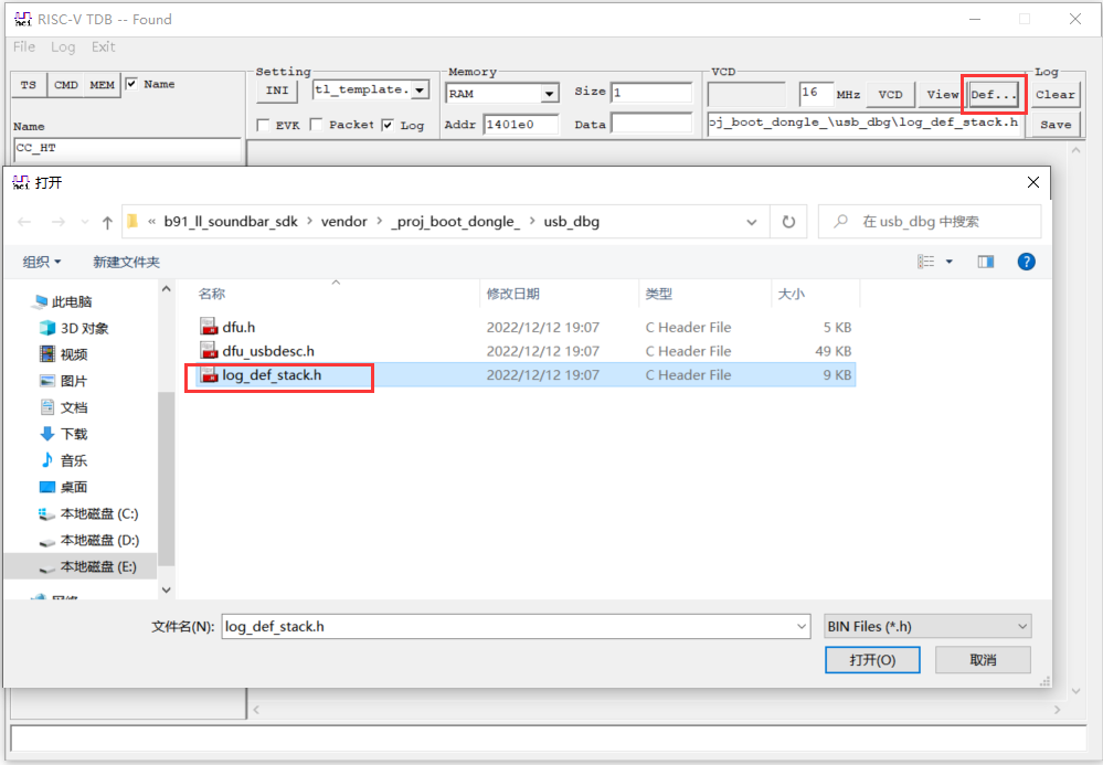

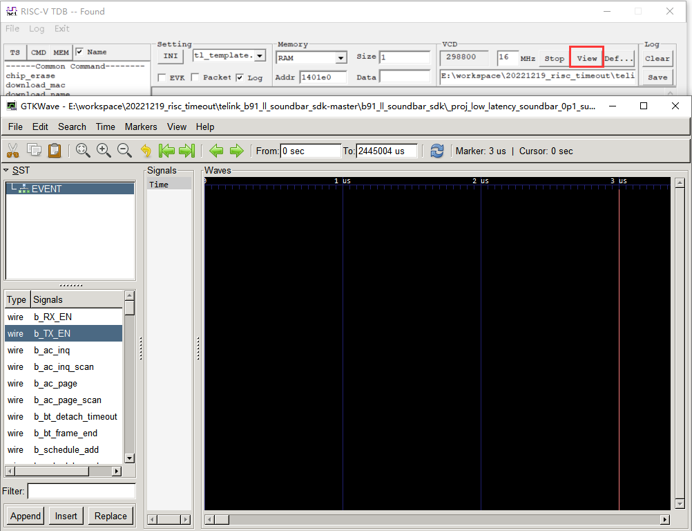

VCD功能
VCD功能操作步骤如下。
Step1 - 选择header文件: VCD功能区点击“Def”按钮,选择对应的header文件。
选择header文件
Step2 - 启动VCD功能: 点击“VCD”按钮启动。
启动VCD功能
Step3 - 查看相关任务运行状态: 点击“View”按钮,查看任务运行状态。
查看状态

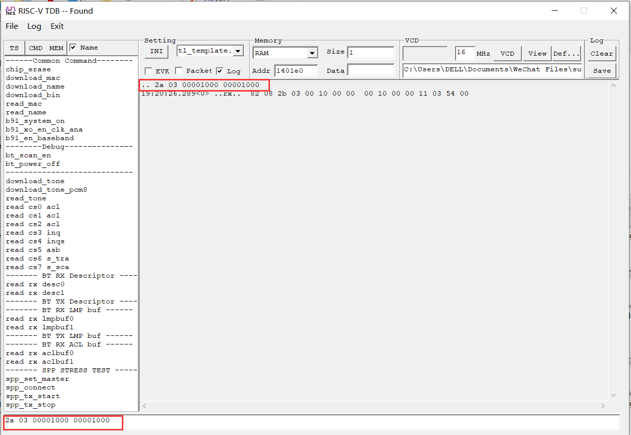

命令行说明
为方便调试,可输入对应命令执行相应操作。
(1) 读命令
命令格式: [28] [Type] [Address] [Size]
Type:访问空间类型,“00”代表访问数字寄存器;“01”代表访问模拟寄存器;“02”代表访问flash。
Address:访问空间的地址,占四个字节。
示例:读取数字寄存器0x140280 地址一个字节数据。
命令:28 00 00140280 000001
读命令
(2) 写命令
命令格式 [2a] [Type] [Address] [Data1] [Data2]……[DataN]
DataN:待写入的数据。
示例:flash 0x1000地址写入数据“0x1122334455”。
命令:2a 02 00001000 55 44 33 22 11
写命令
(3) 擦flash命令
命令格式 [2a] [03] [Address] [Size]
示例:flash 0x1000地址擦除4k数据。
命令:2a 03 00001000 00001000
擦flash命令
示例:擦整片flash。
命令:2a 03 00000000 00000000

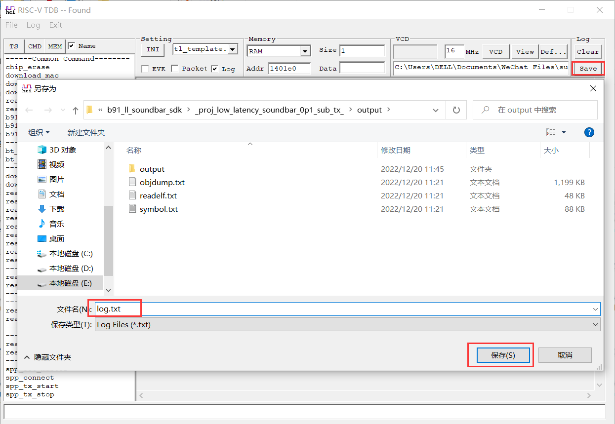

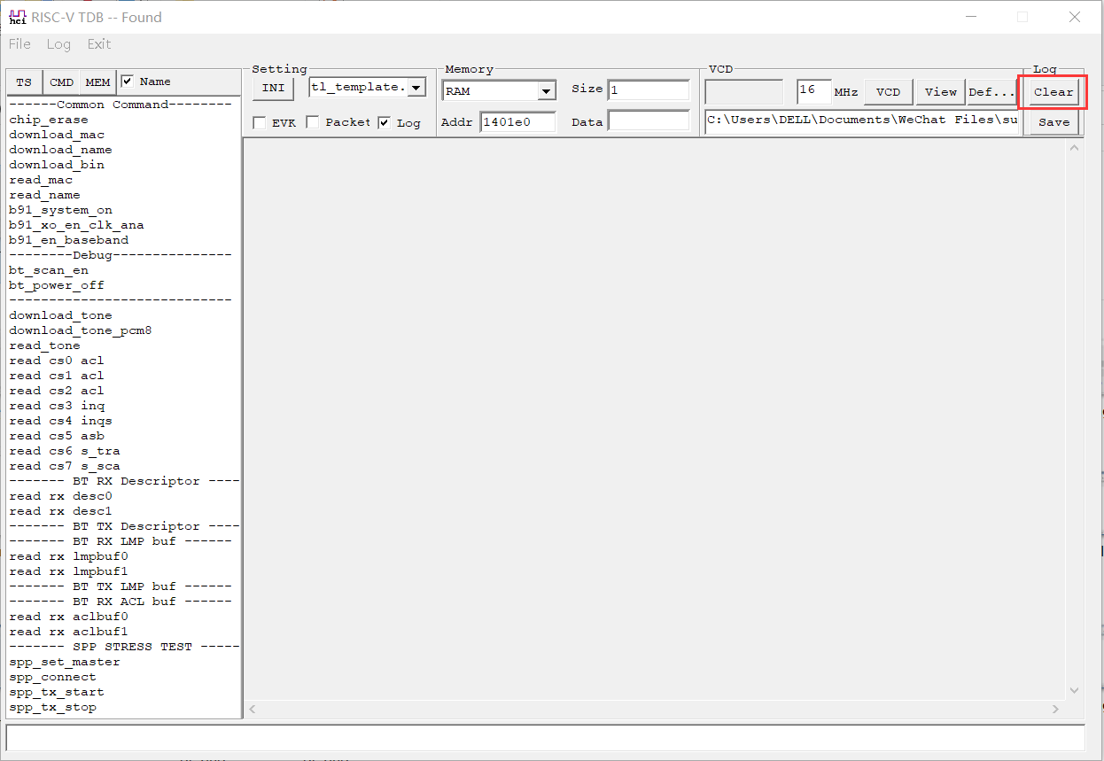

日志清除及保存
日志清除:点击界面Clear按钮即可清除日志。
清除日志
日志保存:点击界面Save按钮,选择文件保存路径并输入文件名即可。
保存日志

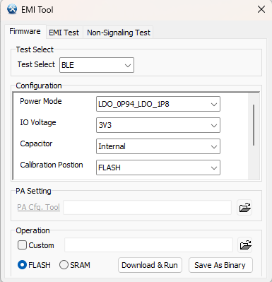

(2) 固件的保存和下载
Step1 - 选择模式和协议: 固件下载界面“Test Select”区域,通过Test Select选择测试模式。
Step2 - 配置固件: 固件下载界面“Configure”区域,"Power Mode"用来配置芯片内部的供电方式,"IO Voltage"用来配置IO电平模式,"Capacitor"用来配置内外部电容,"Calibration Position"用来配置校准数据的存储位置(根据实际情况选择),"Access Code"用来配置访问码,如果使用“DP Through Swire”功能,则需勾选对应的选项。
Step3 - PA配置: 固件下载界面“PA Setting”区域,如果需要使用PA功能,则勾选上“Enable"。除了上述操作,用户还需要将PA操作的binary文件路径输入到对应的文本框中。PA操作相关的binary文件可通过“PA Configure Tool”来生成,可点击“PA.Cfg.Tool”来打开该工具,工具的使用可参考对应的章节。
Step4 - 选择固件类型: 固件下载界面“Operation”区域,通过单选框来选择类型,可供选择的类型包括Flash程序和SRAM程序两种。
Step5 - 保存/下载固件: 固件下载界面“Operation”区域,通过点击“Save As Binary”按钮来保存固件,通过点击“Download & Run”按钮来下载固件。

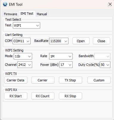

(3) EMI测试
Step1 - 配置频点、功率和RF模式: EMI测试界面“Setting”区域,输入测试频点、选择TX功率(TX测试需要)、选择RF模式。
Step2 - TX测试: TX测试包括两种RF类型的信号,分别是单载波信号和连续的调制信号,可通过“TX Continue”区域的“Carrier”和“CarrierData”按钮来分别设置,通过“Packet Type”可以设置数据包的类型。另外,连续的调制信号是支持跳频模式的,可通过勾选“Hop”来设置。
Step3 - RX测试: 通过“RX”区域的“RX Test”按钮来控制DUT进入RX测试模式。

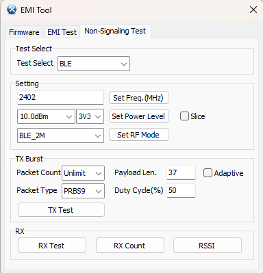

(4) 非信令测试
Step1 - 配置频点、功率和RF模式: 非信令测试界面“Setting”区域,输入测试频点、选择TX功率(TX测试需要)、选择RF模式。
Step2 - TX测试: 非信令测试界面“TX Burst”区域,通过“Packet Count”来选择连续的发包个数(仅支持单次发送1000个包数据和不限个数两种模式),通过“Payload Len.”来设置数据包长,通过“Packet Type”来选择数据包的类型,通过“Duty Cycle”来设置占空比,"Adaptive"用来设置TX burst自适应测试。
Step3 - RX测试: 通过“RX”区域的“RX Test”按钮来控制DUT进入RX测试模式,通过点击“RX Count”按钮来查看当前的收包数,通过点击“RSSI”按钮来查看RF信号源的功率。

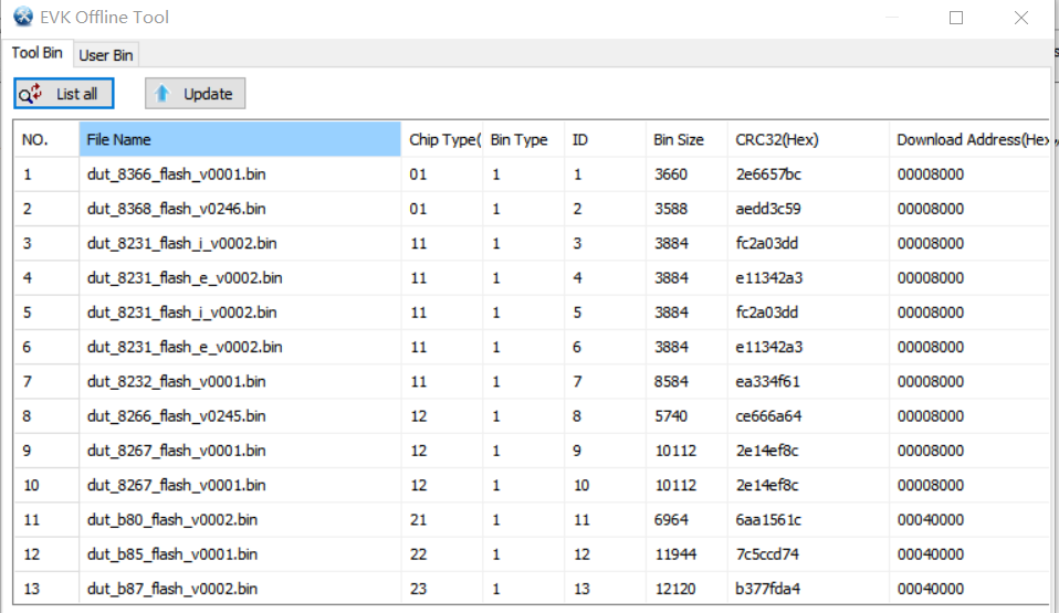

(1) 更新工具固件
Step1 - 查看BDT中的工具固件: 通过点击“List all”按钮来查看现有的工具固件。
Step2 - 更新固件: 通过点击“Update”按钮来更新工具固件到BurningEVK中。
注意:
工具固件界面默认是隐藏的,需要通过修改配置文件来显示。

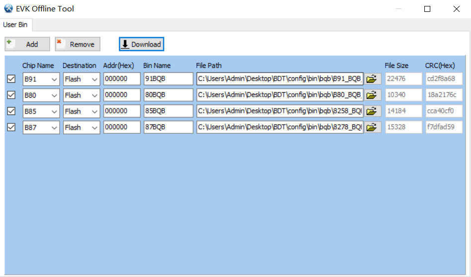

(2) 下载用户固件
Step1 - 添加用户固件: 通过点击“Add”按钮来添加用户固件,并配置好“Chip Name”、“Bin Name”、“Destination”、“Addr”以及“File Path”等信息。
Step2 - 下载用户固件: 先将需要下载到BurningEVK中的固件勾选上,接着点击“Download”按钮来完成下载。

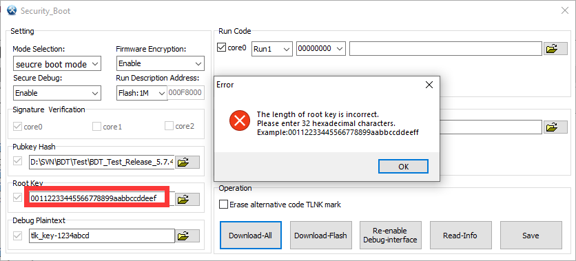

(4) Run Description Address
选择Flash容量,相应的代码描述地址将自动确认。
注意:
此功能仅在“secure boot mode”模式下使用。

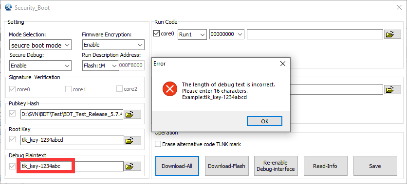

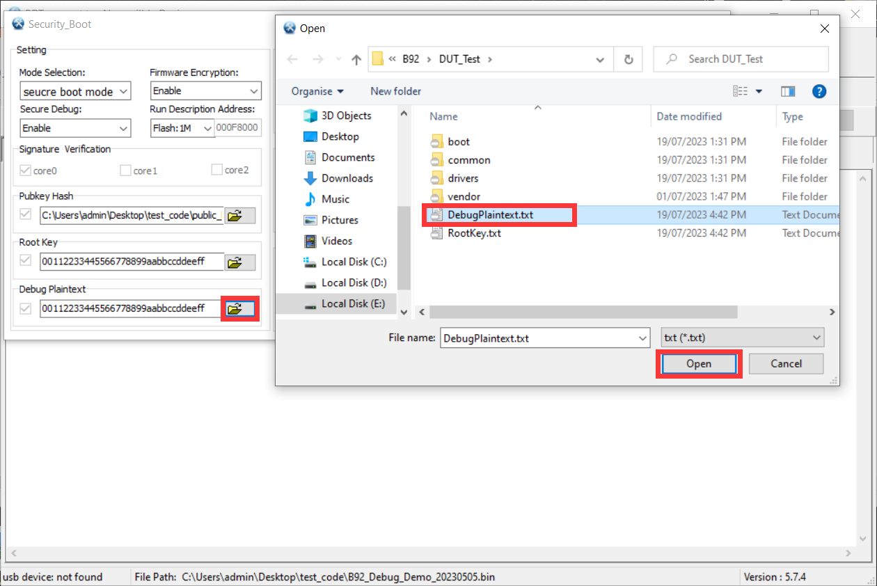

(5) Pubkey Hash

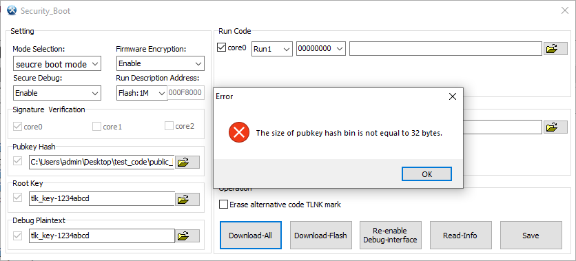

选择待烧录的“public_key_hash.bin”文件。单击“Download-All”按钮后,程序会自动检查文件长度是否满足条件。若不满足条件,会进行报错提醒。
公钥哈希文件错误
注意:

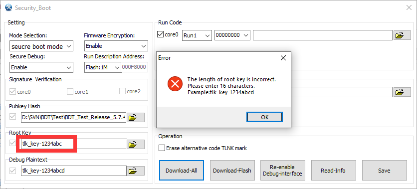

(6) Root Key
输入框输入16个字符的字符串或32个十六进制字符的字符串作为根密钥,同时也支持选择文本文件导入密钥。
导入 Root Key 文本
输入32个十六进制字符的字符串示例:00112233445566778899aabbccddeeff或00112233445566778899AABBCCDDEEFF。
输入16个字符的字符串示例:tlk_key-1234abcd。
单击“Download-All”按钮后,程序会自动检查输入的字符串是否满足条件。若不满足条件,会进行报错提醒。
Root Key 格式错误1
Root Key 格式错误2
注意:
Firmware Encryption或Secure Debug功能启用时才需设置Root Key。

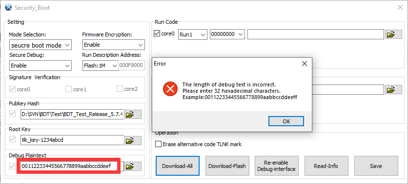

(7) Debug Plaintext
导入 Debug Plaintext 文本
Debug Plaintext 格式错误1
Debug Plaintext 格式错误2
注意:
Secure Debug 功能启用时才需设置Debug Plaintext。
(8) Run Code
勾选复选框,选择运行代码0或代码1以及运行代码地址,并导入固件路径。
(9) Run Code description
勾选复选框,选择运行代码描述文件路径并导入。
注意:
(10) Download-All
“Setting”区域芯片配置信息下载到eFuse中。“Run Code”以及“Run Code description”区域选择的文件下载到Flash中。
注意:

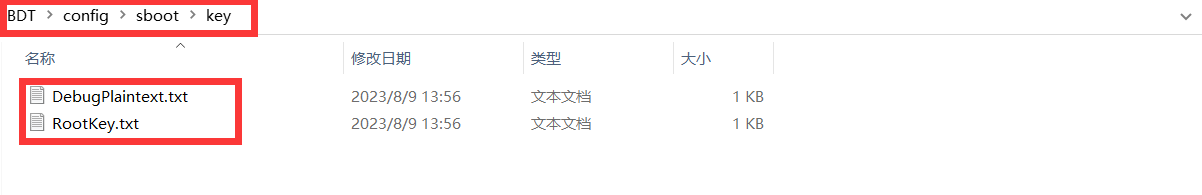

Secure Debug 功能启用,点击“Download-All”按钮,无论下载是否成功都会在工具config\sboot\key 路径下产生Debug Key文件。

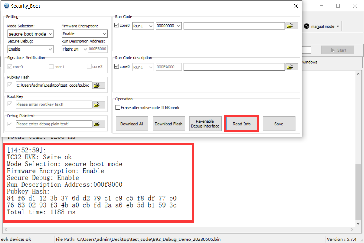

(13) Read-Info
读取芯片eFuse中配置信息,不包括Root Key以及Debug Plaintext中的信息。

(14) Save
保存界面配置信息,将Root Key以及Debug Plaintext中的信息保存到config\sboot\key路径。
key文件夹路径
常用安全机制组合和工具的使用步骤说明
Secure Boot、Firmware Encryption以及Secure Debug 安全机制可单独使用并且可以自由组合。然而,在实践中建议使用以下组合:
  • Option 0: Secure Boot + Secure Debug
  • Option 1: Firmware Encryption + Secure Debug
  • Option 2: Secure Boot + Firmware Encryption + Secure Debug
(1) Secure Boot + Secure Debug
Step1: “Mode Selection” 下拉框中选择“secure boot mode”。
Step2: “Firmware Encryption” 下拉框中选择“Disable”。
Step3: “Secure Debug” 下拉框中选择“Enable”。
Step4: 根据芯片封装选择对应Flash容量。此处默认选择“Flash:1M”。
Step5: “Run Code”区域选择运行代码0或代码1以及运行代码地址,并导入固件路径。
Step6: 上一步骤完成后,“public_key_hash.bin”文件路径会自动导入到“Pubkey Hash”输入框中,若未成功,则手动导入。
Step7: “Run Code description”区域导入运行代码描述文件路径。
Step8: 在“Root Key”以及“Debug Plaintext”输入框中输入密钥。
Step9: 点击“Download-ALL”按钮完成下载。
Secure Boot + Secure Debug 烧录步骤
(2) Firmware Encryption + Secure Debug
Step1: “Mode Selection” 下拉框中选择“normal mode”。
Step2: “Firmware Encryption” 下拉框中选择“Enable”。
Step4: 选择固件下载地址并导入固件路径。
Step5: 在“Root Key”以及“Debug Plaintext”输入框中输入密钥。
Step6: 点击“Download-ALL”按钮完成下载。
Firmware Encryption  + Secure Debug 烧录步骤
Secure Boot + Firmware Encryption  + Secure Debug 烧录步骤
Audio Tool
EQ Tool
(1) 功能描述 (EQ Tool)
该工具的主要功能如下:
  • 生成EQ参数
  • 进行在线EQ调参(需相关协议支持)
(2) 界面组成
EQ工具的界面由5个区域构成,包括图表显示区域、滤波器参数区域、“Configuration”区域、“Online Operation”区域以及log输出区域,具体如下图所示。
Audio_Tool/EQ界面
(3) 使用说明
Step1 - EQ参数调节: 首先选择调参的模式,通过“configuration”区域下的Mode进行选择,工具默认提供三种可选模式,分别是:“Music”模式(即Line Out),“MIC”模式(即Line In),“SPK”模式(即Line In to Line Out)。接着选择EQ Group(最大支持8 group)。接着选择EQ类型。最后配置各级参数,点击“Add”按键增加一级滤波器,点击“Remove”按键删除一级滤波器,分别通过滤波器参数区域下Type、Q、FC以及dB来配置包括滤波器类型、Q值、中心频率以及增益值。通过点击“Reset All Stage”按键可以复原所有滤波器的参数。调节参数的同时,EQ曲线也会进行相应的变化。图表右侧的“Preattenuate”拖动条代表预衰减值,可以通过拖动来调整整体EQ增益。
Step2 - 查看和保存EQ参数值: 通过点击“configuration”区域中的“View Para”按钮来查看参数值,通过点击“Save Para”按钮可以将生成的参数值保存成txt文件。
Step3 - 保存和导入EQ配置: 通过“configuration”区域中“Save Setting”按键可以将当前EQ参数配置保存为bin文件。通过点击“Load Setting”按键可以将保存的EQ配置bin文件还原至工具界面。
Step4 - EQ在线调参: 首先选择在线调参的方式,通过“Online Operation”区域中的“Port”来选择在线调参的方式,当前支持“USB_hid”、“usb_print”、“Uart”。如果选择usb方式,则需要在下方下拉框中选择对应的usb句柄;如果选择Uart方式,则需要在Uart Tool中选择对应的COM并点击“Open”。接着通过点击“Download”按钮将EQ参数下载到设备中,点击“Disable/Enable”按键可以关闭/打开EQ,点击“Sync”按键可以将设备的EQ参数同步到工具界面。
注意:
EQ工具所支持的在线调参方式都需要有相关协议的支持,具体需咨询相关FAE。

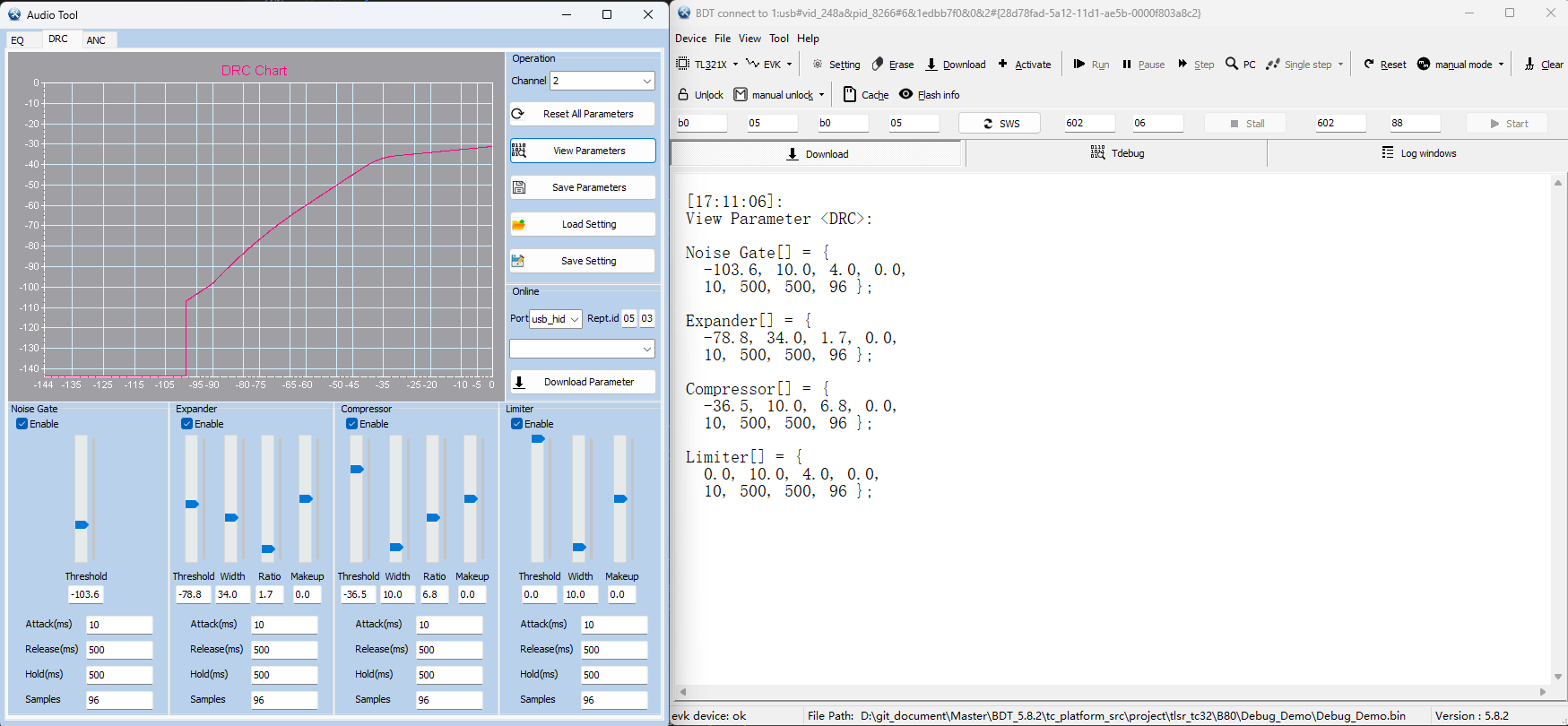

DRC Tool
(1) 功能描述 (DRC Tool)
该工具的主要功能如下:
  • 生成DRC参数
  • 进行在线DRC调参(需相关协议支持)
(2) 界面组成
DRC工具的界面由5个区域构成,包括图表显示区域、参数配置界面、“Operation”区域、“Online”区域以及log输出区域,具体如下图所示。
Audio_Tool/DRC界面
(3) 使用说明
Step1 - DRC参数调节: 首先选择调参的类型,通过点击“Noise Gate”、“Expander”、“Compressor”或是“Limiter”区域下的“Enable”勾选框使能该工具,接着通过拖动条或者下方编辑框输入来调整“Threshold”、“Width”、“Ratio”和“Makeup”参数,,对应的DRC曲线也会进行相应的变化。通过编辑框可以修改“Attack(ms)”、“Release(ms)”、“Hold(ms)”和“Samples”值。
Step2 - 查看和保存DRC参数值: 通过点击“Operation”区域中的“View Parameters”按钮来查看参数值,通过点击“Save Parameters”按钮可以将生成的参数值保存成txt文件。
Step3 - 保存和导入DRC配置: 通过“Operation”区域中“Save Setting”按键可以将当前DRC参数配置保存为bin文件。通过点击“Load Setting”按键可以将保存的DRC配置bin文件还原至工具界面。
Step4 - DRC在线调参: 首先选择在线调参的方式,通过“Online”区域中的“Port”来选择在线调参的方式,当前支持“USB_hid”、“usb_print”、“Uart”。如果选择usb方式,则需要在下方下拉框中选择对应的usb句柄;如果选择Uart方式,则需要在Uart Tool中选择对应的COM并点击“Open”。接着通过点击“Download Parameter”按钮将DRC参数下载到设备中。
注意:
DRC工具所支持的在线调参方式都需要有相关协议的支持,具体需咨询相关FAE。

9118 EMI Tool
功能描述 (9118 EMI Tool)
该工具有两个主要的功能:
  • 配置和下载测试固件。
  • 进行EMI测试。
  • 进行用户指令测试。
界面组成及使用说明 (9118 EMI Tool)
该工具主要由固件配置下载界面、EMI测试界面、发送用户指令测试界面三个部分组成,具体如下图所示。
9118 EMI工具固件配置下载界面
9118 EMI工具EMI测试界面
9118 EMI工具用户指令测试界面
(1) 芯片的选择
通过BDT主界面MCU列表来选择9118。

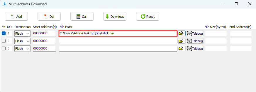

(2) 固件配置和下载
Step1 - 配置固件: 固件下载界面,在“Address(H)”下的编辑框可以配置固件下载的地址,点击"open"下的文档按键可以选择固件,选择后会在“File Path”下刷新固件所在路径,并自动勾选当前行的“EN”使能框。如果不需要下载某一个固件,取消勾选“EN”即可。
Step2 - 选择串口和波特率: 点击“Operation”下的COM下拉框选择串口,点击Baudrate下拉框配置固件下载时的速率。
Step3 - 擦除/下载固件: 配置好Step2后,点击“Erase”即可擦除固件,点击“Download”即可下载配置好的多个固件。
Step4 - MAC读写: 点击“BLE MAC”或“WIFI MAC”后的“Read”下拉框可以切换读写MAC指令,通过点击Start按键可以执行MAC读写指令。
注意:
需要在固件下载前确认串口驱动成功,或者点击Install Uart driver X64(X86)进行驱动安装。
(3) EMI测试
Step1 - 配置串口和波特率: EMI测试界面“Uart Setting”区域,选择串口和波特率后,点击"open"按键即打开串口。
Step2 - 配置RF模式、速率、频点、带宽等: EMI测试界面,可在对应的下拉框中选择需要测试的RF模式、速率、频点、带宽等。
Step3 - TX测试: TX测试包括两种RF类型的信号,分别是单载波信号和连续的调制信号,可通过“TX ”区域的“Carrier”和“CarrierData”按钮来分别设置,通过“TX Stop”可停止TX测试。
Step4 - RX测试: 通过“RX”区域的“RX Test”按钮来控制DUT进入RX测试模式,点击“RX Count”可查看收到的数据包数量,通过“RX Stop”可停止RX测试。
(4) 用户指令测试
Step2 - 指令输入: 在“User Data Area”框内可以输入相关测试指令,支持的指令需要咨询相关FAE。
Step3 - 指令发送: 通过点击“Send”按键,即可发送测试指令。

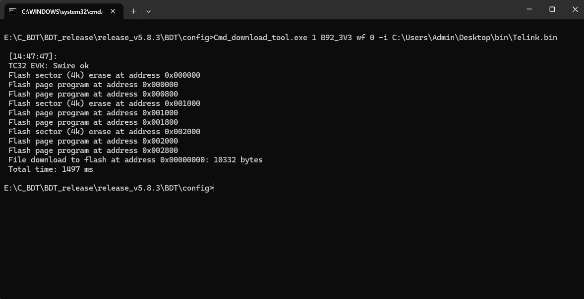

下载固件

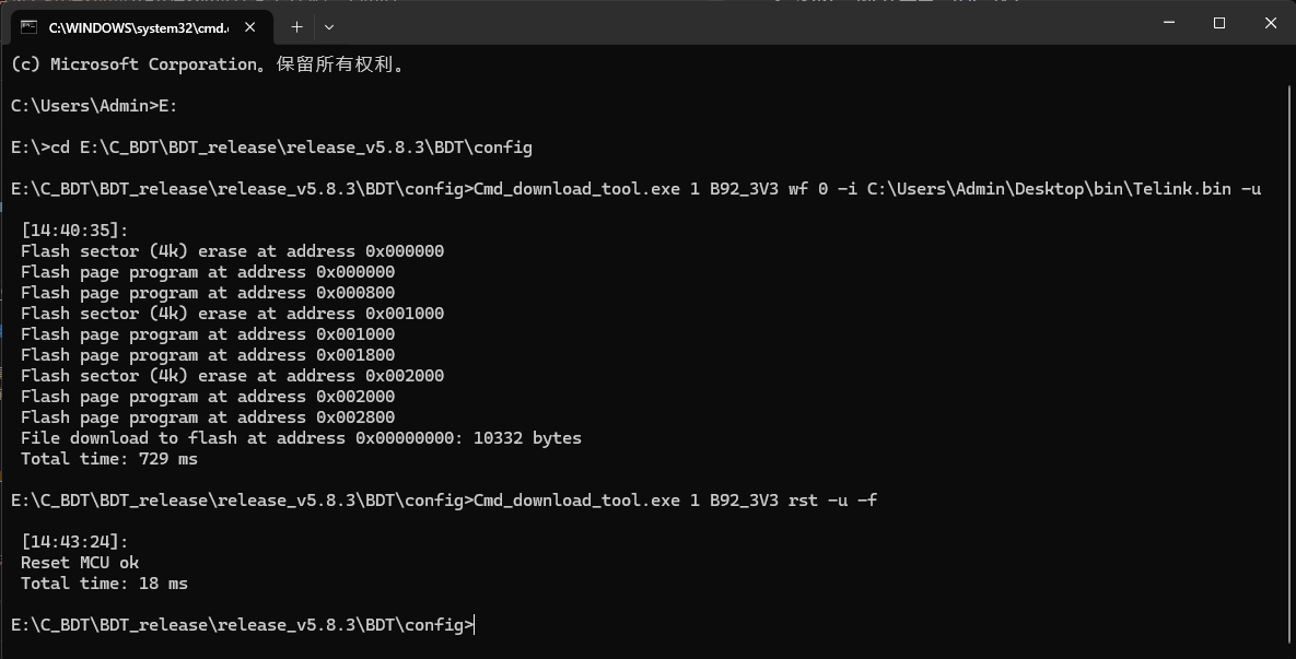

通过 “USB” 模式将固件下载到 “FLASH” 中
在使用 “USB” 模式下载或调试MCU之前,请确保指定的MCU支持USB功能,并且其USB功能可用。用户可以输入相应的命令,通过 “USB” 模式将固件下载到目标板的特定flash空间。
命令行示例:
./Cmd_download_tool.exe 1 B92_3V3 wf 0 –i C:\Users\Admin\Desktop\bin\Telink.bin -u
参数:
  • 参数1:设备 ID (详见章节支持多设备) – 1 (只有一个设备)
  • 参数2:MCU 类型 – B92_3V3
  • 参数3:操作命令 (详见章节命令列表) – “wf” (写入 flash)
  • 参数4:用于存储要下载的目标固件的起始地址 – “0”
  • 参数5:可选命令 – “-i” (跟随固件路径)
  • 参数6:固件路径 – “C:\Users\Admin\Desktop\bin\Telink.bin”
  • 参数7:可选命令 – “-u”(与目标板的通信模式: “USB” 模式)
通过 “USB” 模式下载固件
将固件下载到目标板后,用户可以进入相应的命令行,直接复位MCU,而无需重启目标板。
命令行示例:
./Cmd_download_tool.exe 1 B92_3V3 rst –u –f
参数:
  • 参数3:操作命令 (详见章节命令列表) – “rst” (复位)
  • 参数4:可选命令 – “-u”(与目标板的通信模式: “USB” 模式)
  • 参数5:可选命令 – “-f” (Flash, “-c”: CORE)
如果将固件下载到FLASH,应该选择 “-f” 复位MCU。
如果将固件下载到SRAM,应该选择 “-c” 复位MCU。
复位 MCU
命令行示例:
./Cmd_download_tool.exe 1 B92_3V3 rst –f
参数:
  • 参数4:可选命令 – “-f” (Flash, “-c”: CORE)
复位 MCU 以下载固件
将固件下载到 “SRAM” 或 “OTP” 中
用户可以将固件下载到 “SRAM” / “OTP” 而不是Flash中。用户可以输入相应的命令行,通过 “USB” 模式将固件下载到目标板的特定 “SRAM” 或 “OTP” 空间。在使用这种方法下载固件之前,用户应该知道特定MCU的 “SRAM” 起始地址,例如:B92_3V3:0xc0000000。
将固件下载到SRAM的命令行示例:
./Cmd_download_tool.exe 1 B92_3V3 wc c0000000 –i C:\Users\Admin\Desktop\bin\Telink.bin
参数:
  • 参数3:操作命令 (详见章节命令列表) – “wc” (写入CORE,包括数字寄存器和SRAM)
  • 参数4:用于存储要下载的目标固件的起始地址 – “c0000000”
由于命令行中不包含可选命令 “-u”,因此选择与目标板使用 “EVK” 通信模式。
通过 “EVK” 模式将固件下载到 “SRAM”

擦除Flash扇区
“擦除Flash扇区”功能用于以扇区(4kB)为单位从特定地址开始擦除特定flash空间。
例如,要擦除从地址0x004000开始的B92_3V3的64kB闪存空间,用户可以输入下面的命令行。
命令行示例:
./Cmd_download_tool.exe 1 B92_3V3 wf 4000 –s 64k –e
参数:
  • 参数4:要擦除的空间起始地址 – “4000”
  • 参数5:可选命令 – “-s” (跟随要删除的扇区大小)
  • 参数6:要删除的扇区大小 – “64k”
  • 参数7:可选命令 – “-e” (擦除 flash)
通过 “EVK” 模式擦除flash空间
Flash保护
对Flash特定地址区域进行数据保护。通过对Flash进行数据保护,可防止Flash被意外擦除或编程。
命令行示例:
./Cmd_download_tool.exe 1 B92_3V3 lf 0 512
参数:
  • 参数3:操作命令 – “lf”
  • 参数4:Flash受保护区域起始地址
  • 参数5:保护区域大小(单位:KB)
Flash保护
Flash解除保护
Flash被保护,需要解除保护后才能对其进行擦除或编程。
命令行示例:
./Cmd_download_tool.exe 1 B92_3V3 lf 0 0
参数:
  • 参数3:操作命令 – “lf”
  • 参数4:固定为0
  • 参数5:固定为0
Flash解除保护

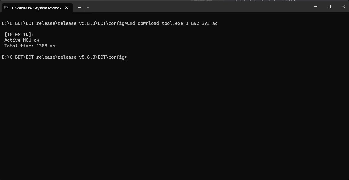

Activate MCU
当固件烧录失败时,请确保目标板通过Swire与 “Burning EVK” 连接。用户可以输入相应的命令行来启用该功能,以激活MCU。
命令行示例:
./Cmd_download_tool.exe 1 B92_3V3 ac
参数:
  • 参数3:操作命令 (详见章节命令列表) – “ac” (Activate MCU)
Activate MCU

MCU开始运行后,用户可以使用此工具访问内存空间(FLASH/CORE/ANALOG/OTP)。
读取数据
从特定内存空间(FLASH/CORE/ANALOG/OTP)读取数据,用户可以输入相应的命令行。
命令行示例:
  • 读取 flash: ./Cmd_download_tool.exe 1 B92_3V3 rf 0 –s 16
  • 读取 core(digital register/SRAM): ./Cmd_download_tool.exe 1 B92_3V3 rc 0 –s 16
  • 读取 analog register : ./Cmd_download_tool.exe 1 B92_3V3 ra 0 –s 16
  • 读取 OTP: ./Cmd_download_tool.exe 1 B92_3V3 ro 0 –s 16
注意,最大的读取大小是1MB,详见章节命令列表
当读取大于1024字节的内存空间时,数据将被保存到一个文件中,默认名称为 “/user/read.bin”。下面的命令行可用于自定义文件名。
命令行示例:
./Cmd_download_tool.exe 1 B92_3V3 rc 40000 –s 8k –o C:\Users\Admin\Desktop\bin\Telink_read.bin
读取数据
写入数据
用户可以输入相应的命令行,将数据写入特定的内存空间。
命令行示例:
  • 写入 flash: ./Cmd_download_tool.exe 1 B92_3V3 wf 0 11 22 33 44 –s 4
  • 写入 core(digital register/sram): ./Cmd_download_tool.exe 1 B92_3V3 wc 40000 11 22 33 44 –s 4
  • 写入 analog register : ./Cmd_download_tool.exe 1 B92_3V3 wa 34 11 22 33 44 –s 4
  • 写入 otp: ./Cmd_download_tool.exe 1 8368 wo 0 11 22 33 44 –s 4
注意,最大的操作大小是256字节,详见章节命令列表
写入数据
Trace PC
用户可以输入相应的命令行来读取 "PC"。
Command line example: ./Cmd_download_tool.exe 1 B92_3V3 pc
Trace PC
如果想要获得更多的详细信息,则需要提供与固件匹配的“.lst”文件。
命令行示例:
./Cmd_download_tool.exe 1 B92_3V3 pc –i C:\Users\Admin\Desktop\bin\Telink.lst
使用 “.lst” 文件追踪PC

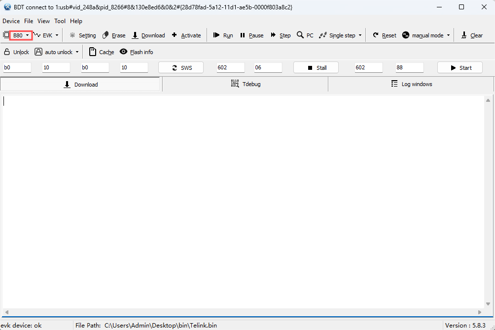

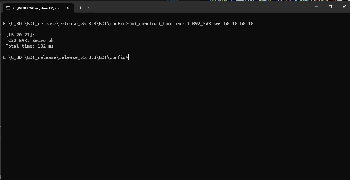

单线同步
在设置单线同步速度之前,请确保以下各项:
1) 电源正常;
2) MCU未处于“低功耗”模式;
3) MCU的单线功能可用;
4) 系统时钟正常。
和目标板之间无法建立连接时,用户可以通过输入相应的命令行,尝试设置Swire(单线)同步速度来改善通信。
注意:
Swire寄存器地址可能会因不同的芯片类型而变化。
命令行示例:
./Cmd_download_tool.exe 1 B92_3V3 sws b0 10 b0 10
  • Swire 命令:sws
  • 主设备基址:0xb0
  • 主设备速度:0x10
  • 从设备基址:0xb0
  • 从设备速度:0x10
设置Swire同步速度
在将固件下载到目标板或调试MCU之前,建议每次打开MCU电源时,用户执行一次Swire同步,以检查与目标板的通信是否正常。
如果与目标板的通信状态错误,用户可以按照前面提到的方法解决问题。
Windows日志
该工具支持USB打印功能,因此具有USB功能的MCU可以使用USB打印功能在PC端的windows日志中输出信息。
命令行示例:
./Cmd_download_tool.exe 1 B92_3V3 log usb 1 –u
USB记录windows日志
按 “Esc” 退出windows日志。
命令列表
通过输入下面的命令行,会出现一个列表来显示所有支持的命令行。
显示命令列表的命令行:
./Cmd_download_tool.exe help
命令行 - help

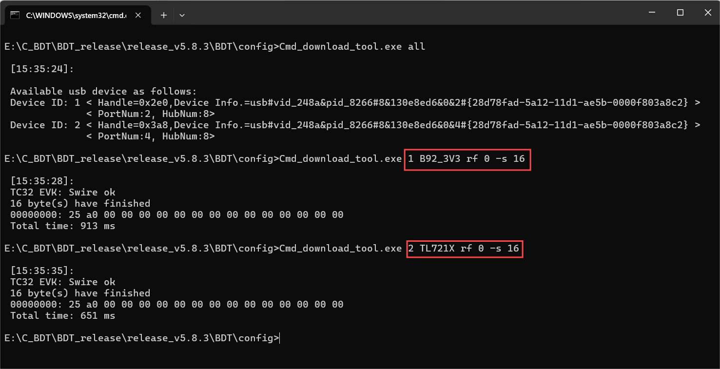

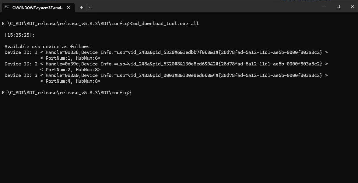

支持多设备
通过输入下面的命令行,设备列表将显示所有可用的USB设备。用户可以根据自己的需求选择设备ID,并访问指定的设备。
显示命令列表的命令行:
./Cmd_download_tool.exe all
设备 ID
用户可以按设备ID访问不同的设备,如下所示。
访问不同的设备
