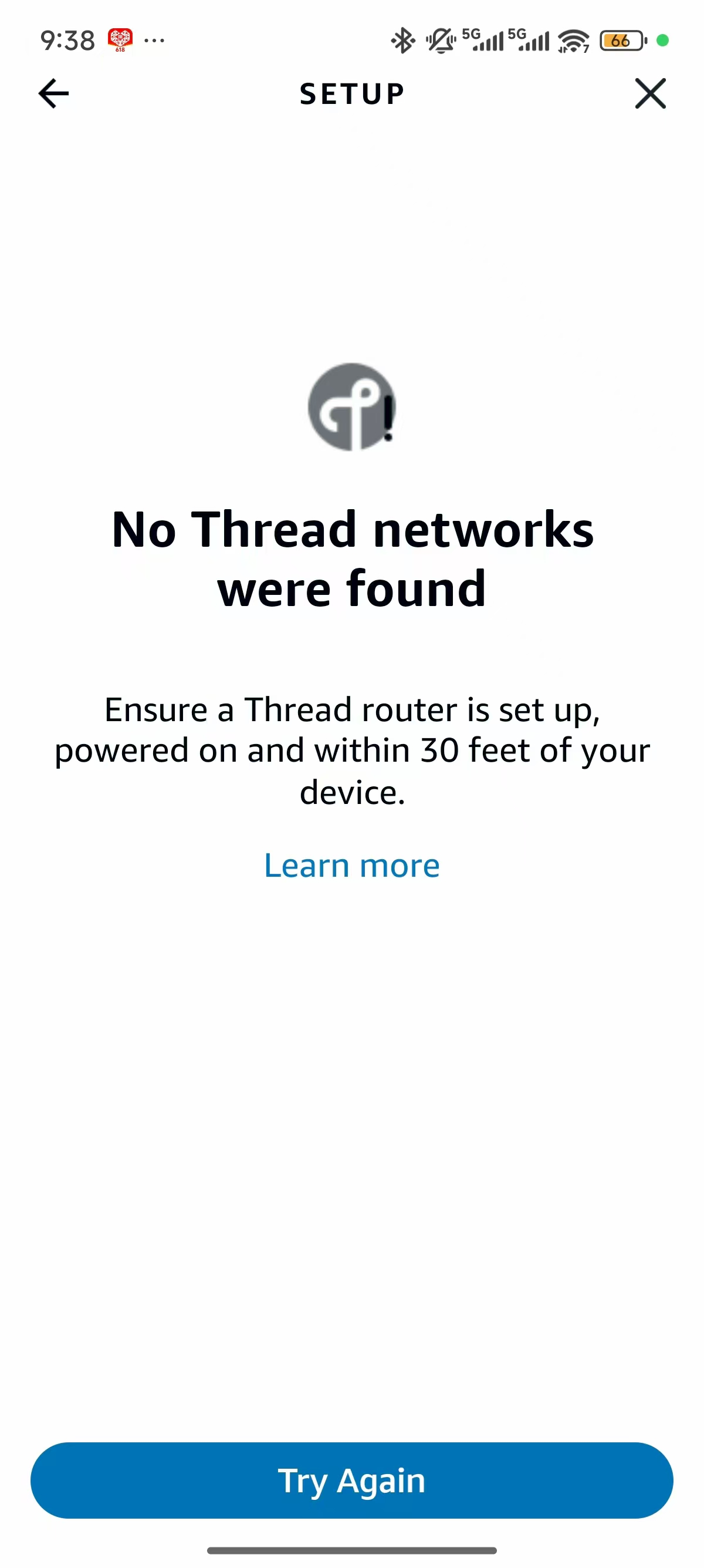

 楼主| 发表于 2025-8-28 20:03:12 | 显示全部楼层 来自 广东深圳
我按照https://doc.telink-semi.cn/doc/z ... _guide_cn/#2-docker里面的生态配置,买了个Amazon echo设备,搭配我的开发板进行连接测试,连接的过程中出现了图片的错误(没有thread networks),请问这个应该怎么解决。

发表于 2025-9-2 09:40:44 | 显示全部楼层 来自 上海
你好,Amazon的echo设备并不是所有都支持Thread,你要确认下型号,具体请参考:
https://developer.amazon.com/en- ... matter-support.html
