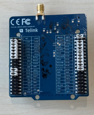

B92供电方式

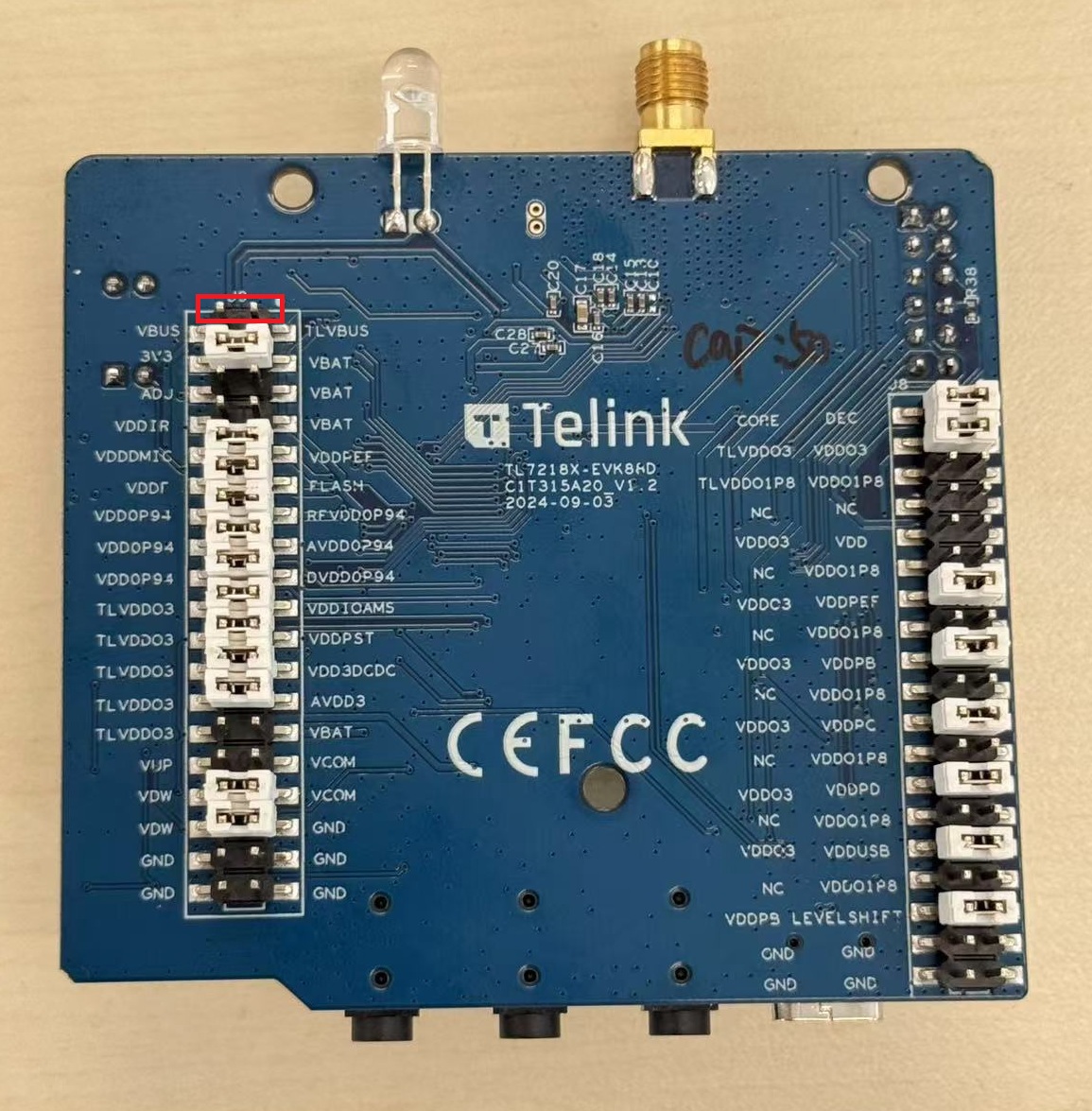

供电方式
1) 使用Type-C供电
  • 插上图中红色框标注的跳线帽。
2) 使用自带VBAT PIN脚进行供电
在没有USB线的情况下,TL7218X评估板可以用自带PIN脚进行供电。
  • 评估板的VBAT脚接入3.3V电源。
  • 评估板的GND脚接地。
TL7218X供电方式

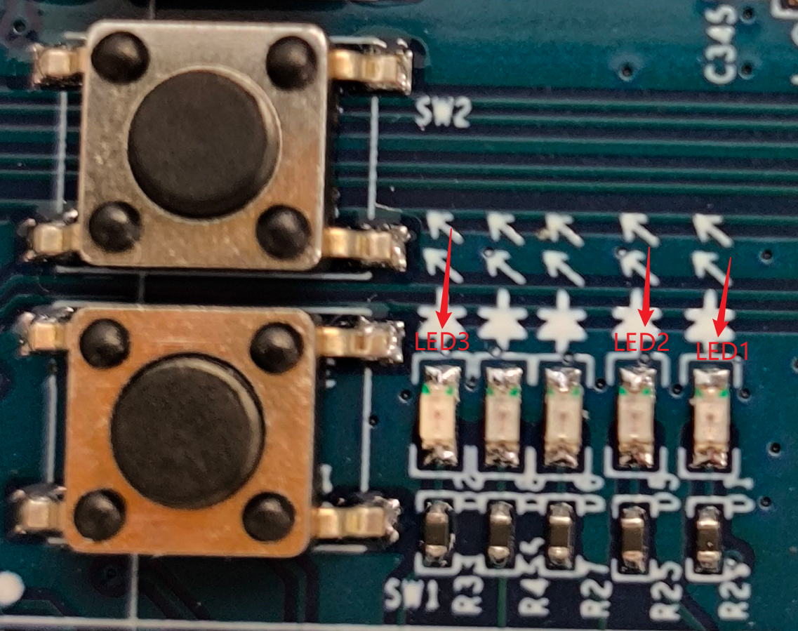

LED灯状态
LED1常亮
LED2指示设备当前的网络状态:
状态 描述
LED2短亮并闪烁 设备未配网于Wi-Fi网络,Wi-Fi未使能
LED2频繁闪烁 设备已配网,设备正在尝试加入Wi-Fi网络
LED2长亮并闪烁 设备已配网且已加入Wi-Fi网络
LED3表示灯的状态:
  • 开
    亮度0 - 255 (最大值)
  • 关

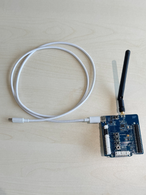

供电方式
1) 直接使用Type-C供电
2) 使用自带PIN脚进行供电
在没有USB线的情况下,TLSR9118评估板可以用自带PIN脚进行供电。
  • 评估板的 VBUS 引脚连接到 5V 电源。
  • 评估板的GND脚接地。

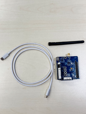

(1) 你需要准备如下硬件:
9118硬件准备
序号 名称 数量
1 Telink TLSR9118 开发板 1
2 棒状天线 1
3 USB线 (USB-C/USB to USB-C) 1
(2) 将 9118 开发板通过 USB-C/USB 端口连接到计算机。该开发板使用 USB-C 接口,一根USB线即可完成连接。 要查看设备的日志,请将波特率设置为 115200。
注意:
  • 某些 USB-C 端口无法传输数据,请将设备直连到计算机。.
9118硬件连接
(3) 你需要按如下所示连接跳帽。
9118正面跳帽
9118反面跳帽

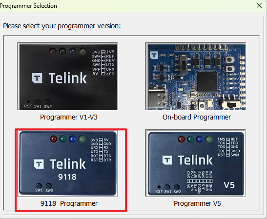

(2) 启动BDT工具
在安装目录中找到并运行 Telink BDT.exe,选择 9118 Programmer,如下图所示:
选择9118 Programmer

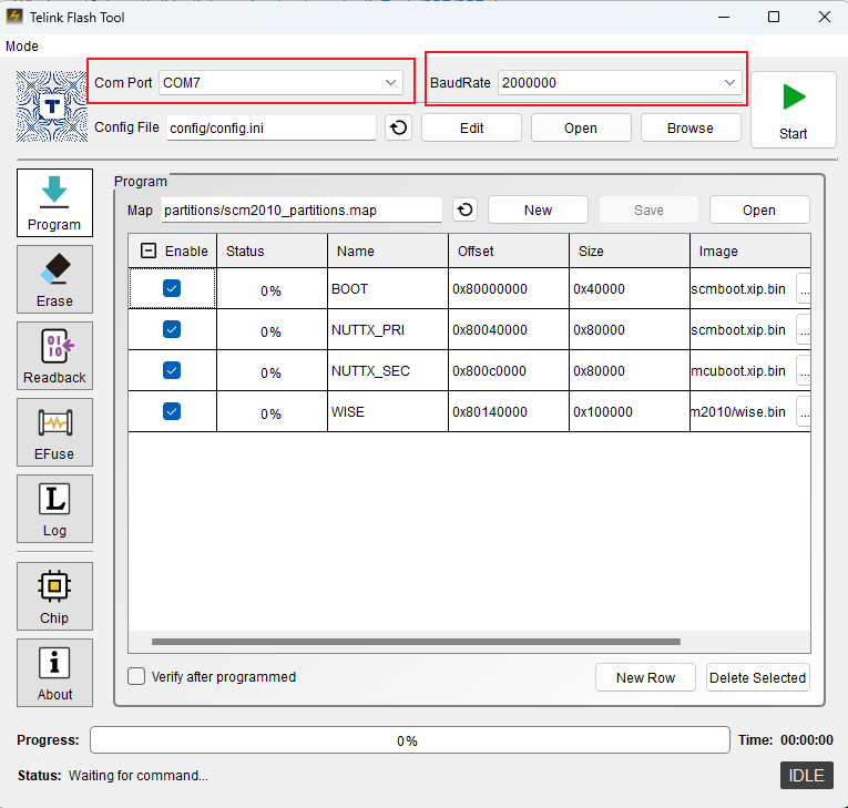

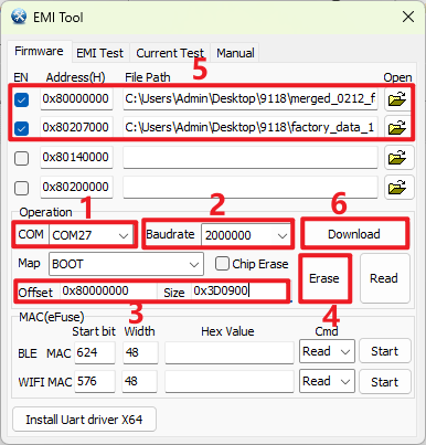

(3) 配置串口和烧录区域
  • 串口配置:
    • COM:选择与设备对应的UART端口
    • BaudRate:设置为 2000000 (2M),范围为115200至2M
  • 烧录区域配置:
    • offset = 0x80000000
    • size = 0x3D0900

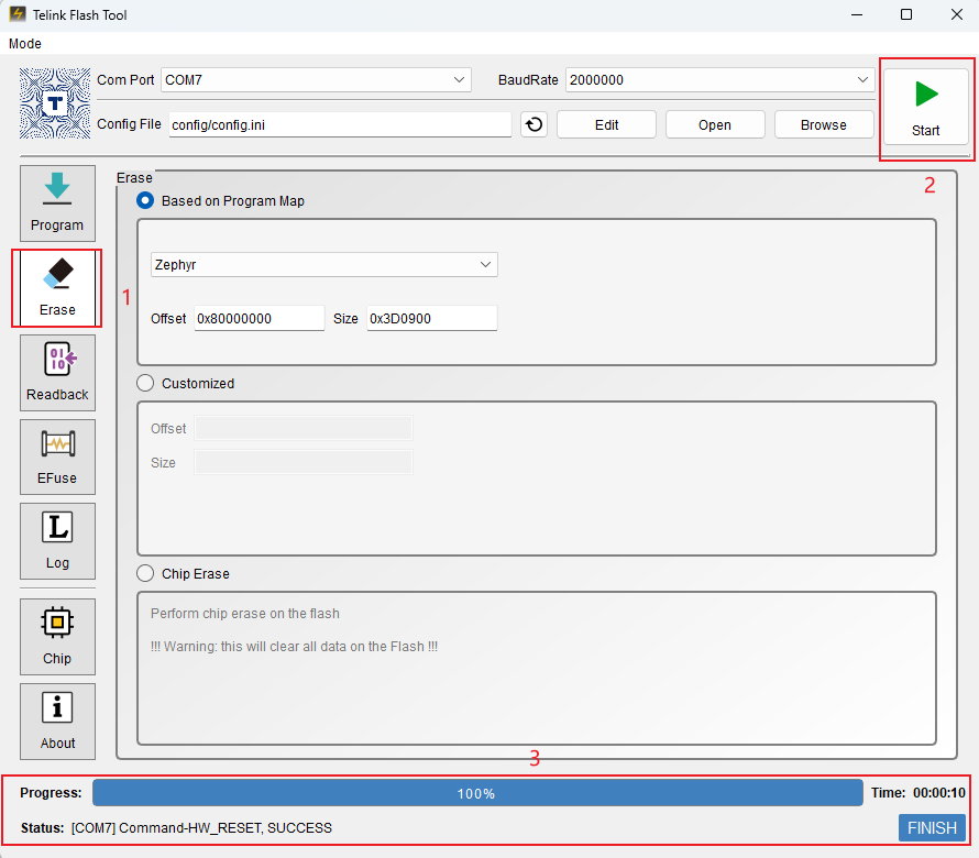

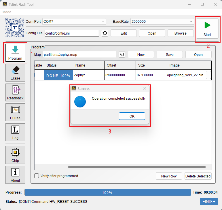

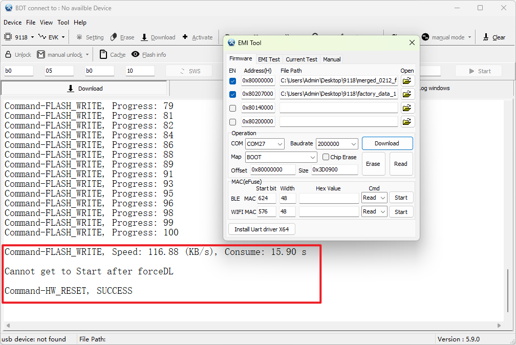

(4) 擦除操作
a. 点击 Erase 按钮开始擦除过程 b. 在状态窗口中确认擦除完成
擦除成功

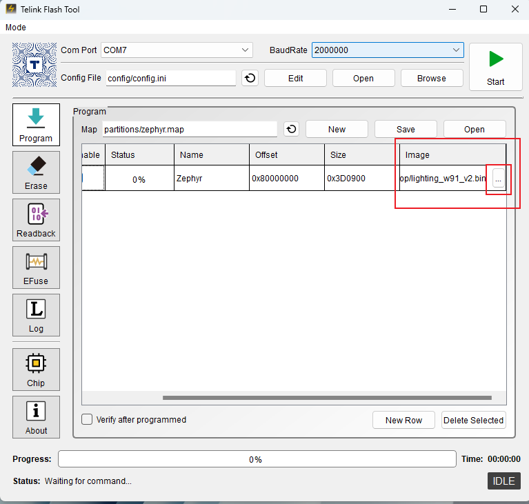

(5) 固件烧录
a. 选择目标烧录地址和固件文件 b. 点击 Download 开始烧录过程 c. 在状态窗口中验证烧录是否成功
烧录成功
(6) 完整烧录流程参考
整个烧录过程如下图所示:
完整烧录流程
边界路由配置

(3) 将B92 EVK开发板连接电源,开发板的串口通过USB-TTL工具连接到电脑,然后将开发板上电。
开发板实物连接图
开发板的PB2-TXD,PB3-RXD,串口配置信息115200,8N1,电脑端打开MobaXterm查看设备输出log。

(3) 将B92 EVK开发板连接电源,开发板的串口连接到电脑,然后将开发板上电。
开发板实物连接图

(2) 包含 Bootloader 的固件 ColorLighting_v1.bin 已预先烧录到开发板上,将Mars_B91开发板如图连接到电脑,然后将开发板上电。
开发板实物连接图
USB-C数据线接到开发板USB_UART口,串口配置信息115200,8N1,电脑端打开任意串口工具查看设备输出log。
