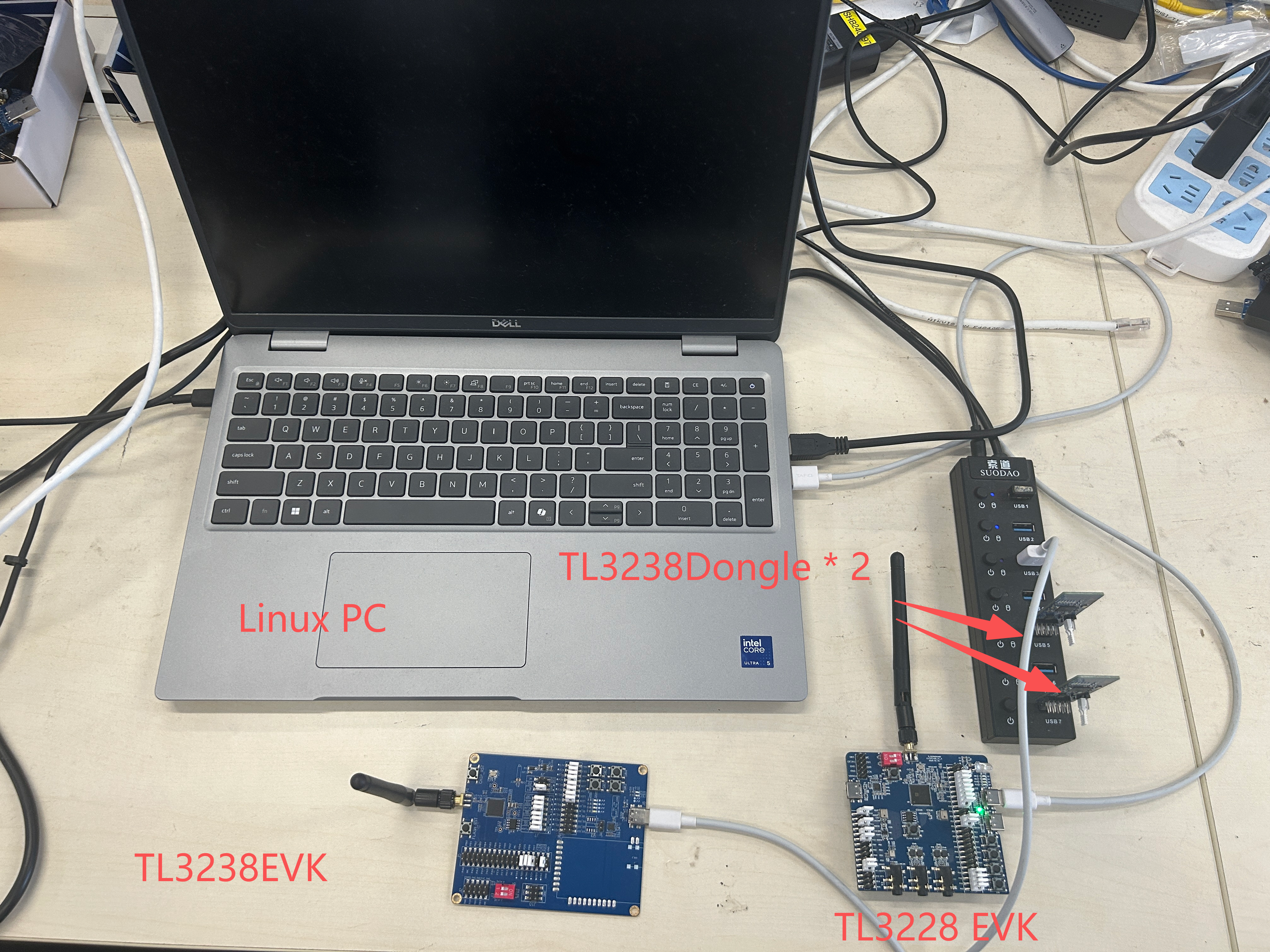

PC Linux 电脑,Ubuntu 24.04 LTS 系统 1 台 用作开发主机,用于运行烧录软件。
开发板 TL322x 开发板 1 个 TL3228x 开发板,用于烧录 RCP 固件。
TL323x 开发板 1 个 TL3238x 开发板,作为 Matter 设备网络测试节点。
TL3238 Dongle 2 个 一个作为 Zigbee 设备网络测试节点;一个作为 BLE 设备网络测试节点。
泰凌烧录器 Programmer V5 1 台 用于将固件烧录至开发板。
连接线 USB Type-C 数据线 若干 连接 PC 与烧录器,提供烧录通道。
连接 PC 与开发板,用于供电及日志输出。
杜邦线 若干 连接烧录器与开发板的调试/烧录接口。

两块开发板和两个 Dongle 分别烧录不同的固件,一次烧一块,烧完一块再烧另一块。
在烧录之前,请按照以下逻辑连接电脑、烧录器与开发板或 Dongle:
  • PC ↔ 烧录器(Programmer V5):使用 USB Type-C 数据线连接。若烧录器上的绿色指示灯常亮,表明烧录器已被 PC 成功识别。
  • 烧录器 ↔ 目标板:使用杜邦线连接:
    • 电源线:VCC ↔ VCC;GND ↔ GND
    • 数据线(单线 SWM 总线):将烧录器的 SWM 引脚连接至目标板的 SWS 引脚。

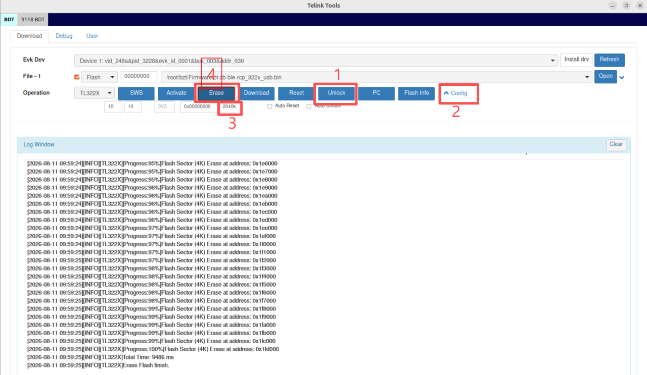

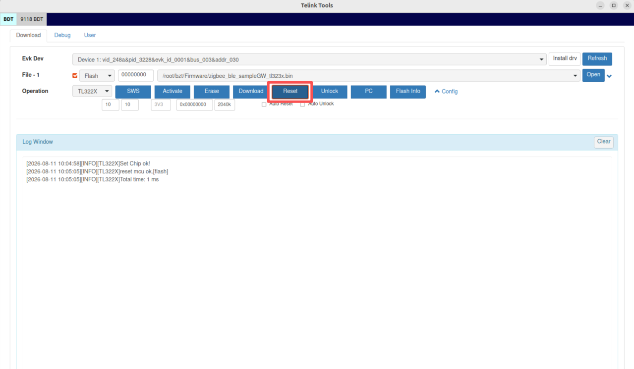

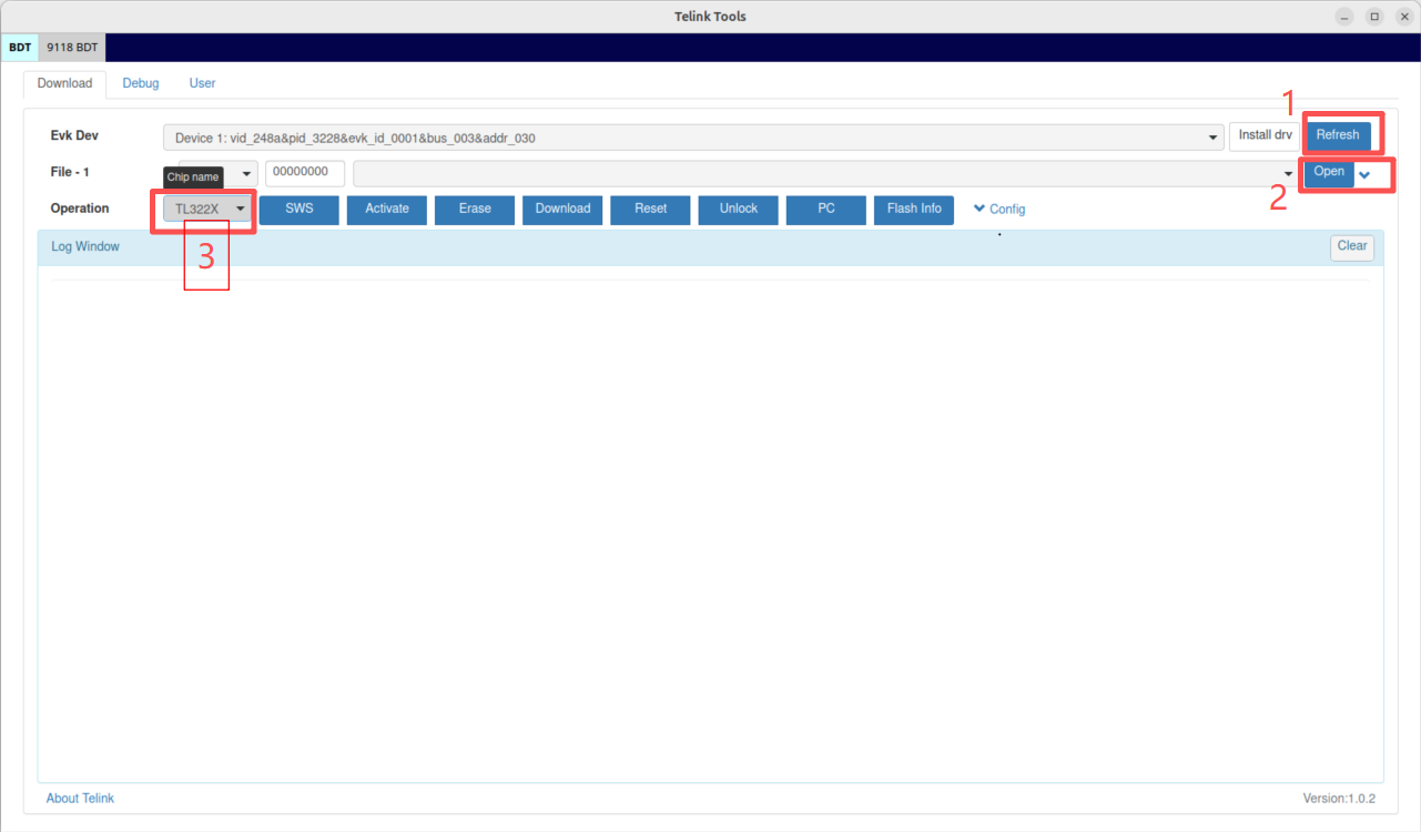

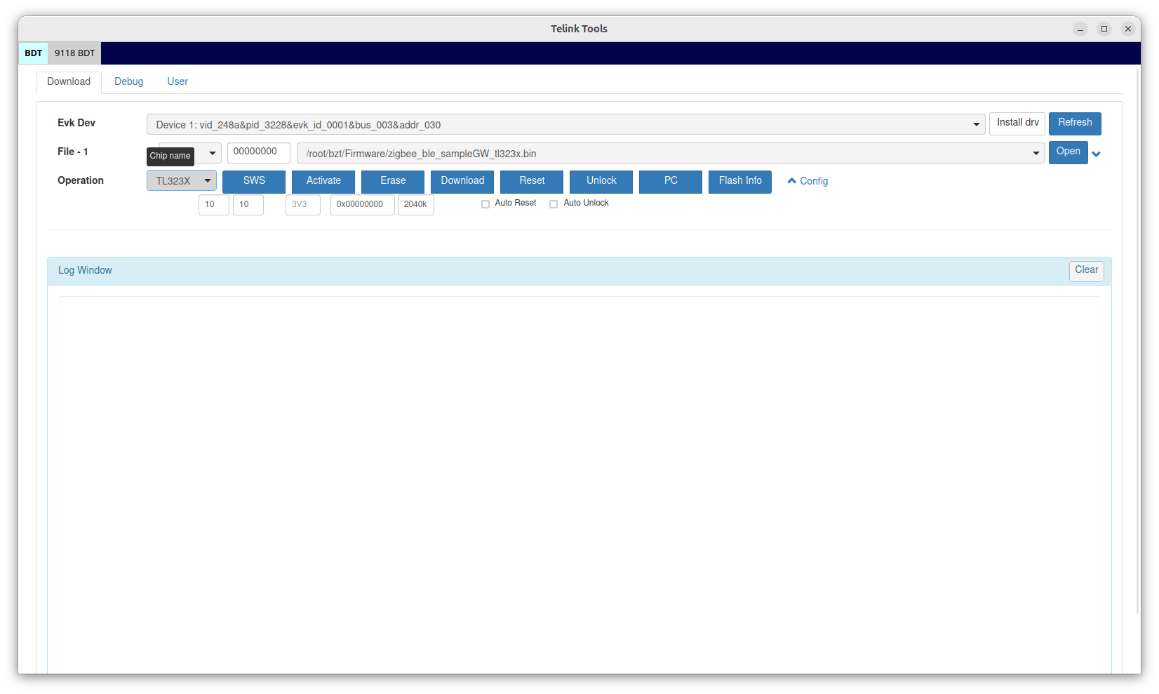

RCP 固件烧录
  1. 选择目标板的芯片型号和固件,目标板为 TL322x 开发板。 在左侧的芯片下拉菜单中,选择您开发板对应的目标芯片,例如 TL322x,随后选择待烧录的固件二进制文件 ot-zb-ble-rcp_322x_usb.bin。

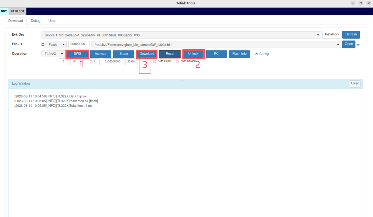

  2. 擦除 flash。擦除大小设置为 2040 KB,随后执行 flash 擦除操作。对于具有 2 MB 外部闪存的开发板,最后 8 KB 保留给 SoC 数据,因此最大可擦除区域为 2040 KB。
  3. 验证 SWS、解锁 flash 并下载固件。先点击 SWS,确认与目标设备通信正常。点击 Unlock 以解除闪存保护,随后点击 Download,将所选固件烧录至设备。
  4. 复位开发板。烧录完成后,重新给开发板上电(或按下其 Reset 按钮)以启动新固件。

BLE 设备烧录
目标板为 TL3238 Dongle,硬件连接方式参见连接硬件章节。选择开发板类型 TL323x,固件选择 zigbee_ble_sampleGW_tl323x.bin,烧录详细步骤参见 RCP 固件烧录章节。

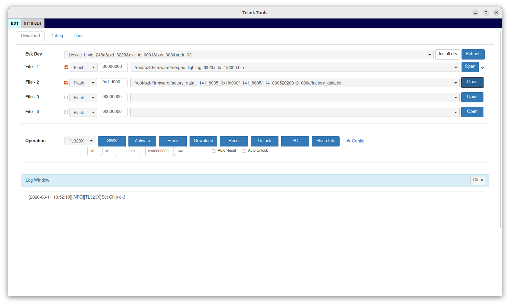

Matter over Thread 设备烧录
目标板为 TL3238x 开发板,硬件连接方式参见连接硬件章节,选择开发板类型 TL323x。
Matter over Thread 设备需要烧录两个固件到目标板上,点击菜单栏 Open 边上的扩展按钮。
  1. 选择 merged_lighting_tl323x_fd_1fd000.bin,烧录地址为 flash 的 0 地址。
  2. 打开 factory_data_1141_8005_0x1fd000/1141_8005 目录,选择一个文件夹,找到 factory_data.bin,烧录地址为 flash 的 0x1fd000 地址。
两个固件都选好后点击 Download,BDT 会自动完成两个固件的烧录。

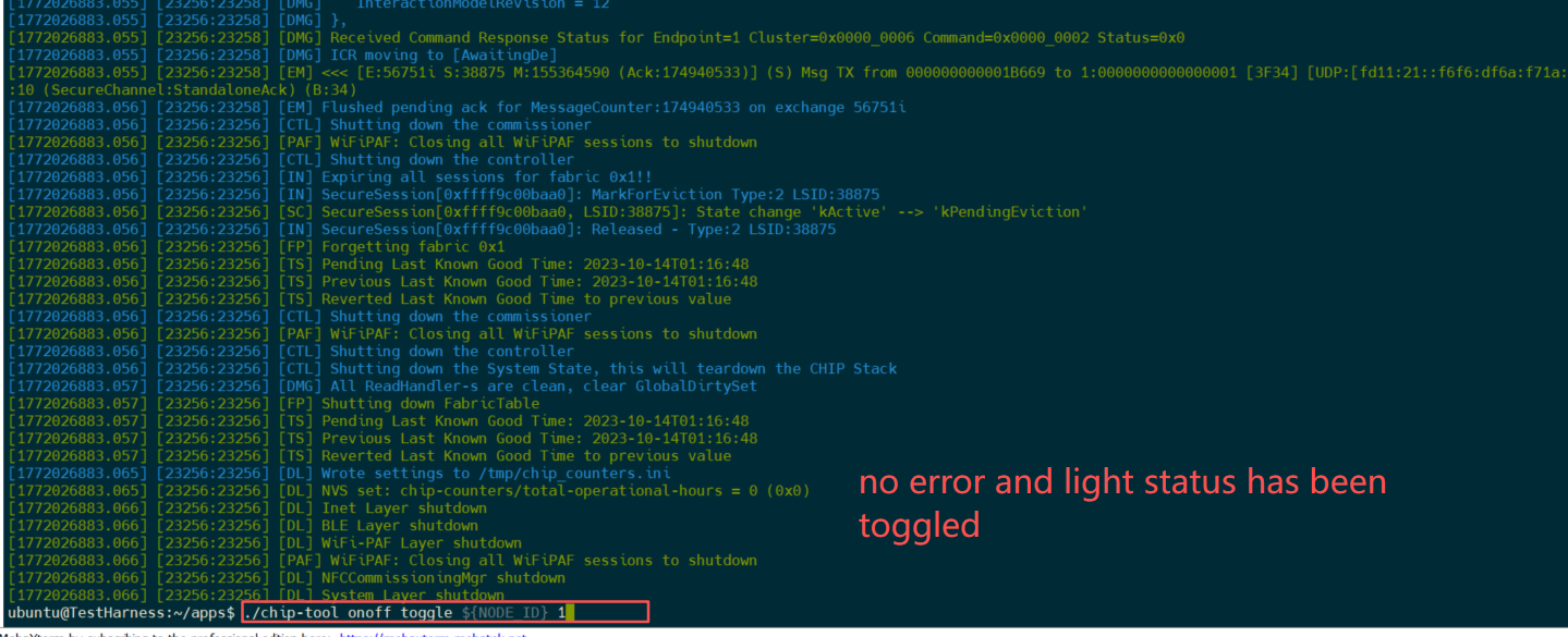

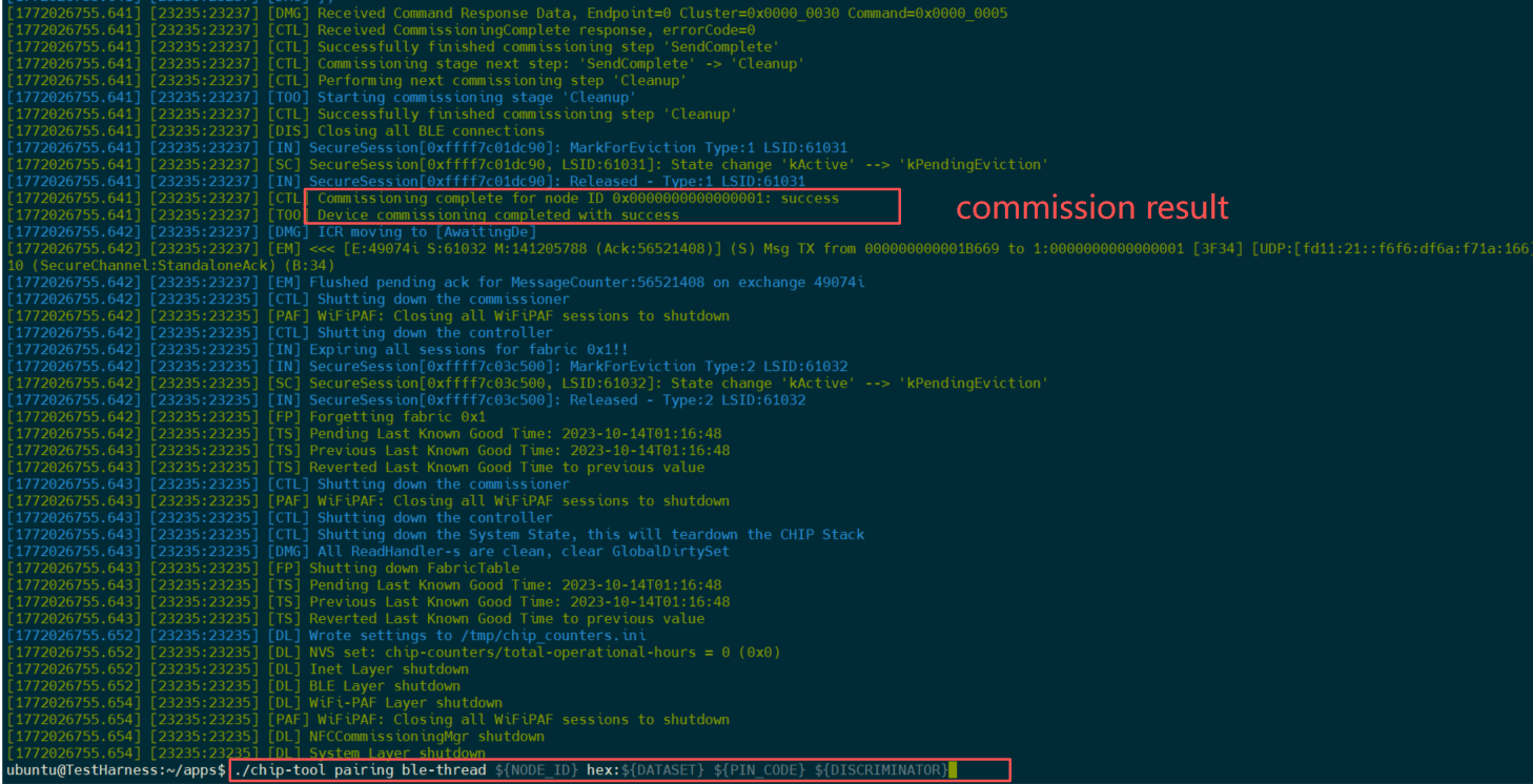

  2. 使用 chip-tool 将设备加入网络。在终端中执行以下命令:
    chip-tool pairing ble-thread 1 hex:0e08000000000000000000030000144a0300000b35060004001fffe0020811111111222244440708fddead00beef00000510ffeeddccbbaa9988776655443322110003037365640102058b0410567138be961fa4dbf260cbbd420b39f00c0402a0f7f8 ${PIN_CODE} ${DISCRIMINATOR}
    参数说明:
    • ${PIN_CODE} 和 ${DISCRIMINATOR} 为变量,需替换为实际值。实际值可在固件目录 Firmware\factory_data_1141_8005_0x1fd000\1141_8005\ 中找到。进入烧录 factory_data.bin 所在的文件夹,查看 summary.json 文件,其中 passcode 对应 ${PIN_CODE},discriminator 对应 ${DISCRIMINATOR}。
  3. 设备成功入网后,可通过 chip-tool 控制 Matter 设备。执行以下命令后,应能观察到 TL3238x 开发板上的红、蓝、绿三色 LED 亮起或熄灭:
    chip-tool onoff toggle 1 1

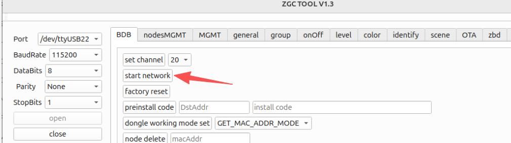

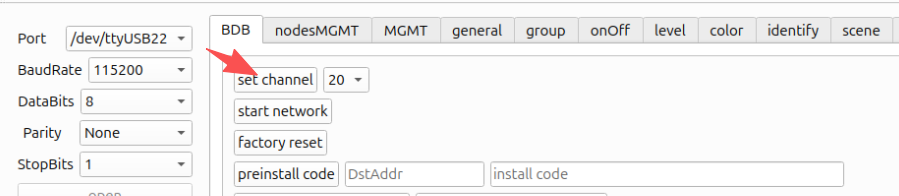

  3. 在 ZGC 工具界面中,点击 "BDB" 选项卡。必须将 Zigbee 网络通道设置为与 Matter 网络相同的通道(例如通道 20),以确保无线通信兼容。
  4. 点击 "start network",ZGC 将启动 Zigbee 网络。启动成功后,RCP(TL3228x 开发板)设备上的绿色 LED 指示灯会亮起,表示网络已正常运行。

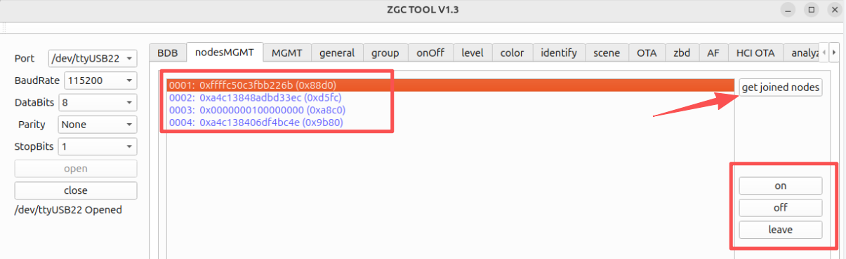

  6. 在 ZGC 界面中,选择 "nodesMGMT" 选项卡,然后点击 "get joined nodes"。界面将列出当前网络中所有已入网的设备节点。从中选择一个目标设备,然后点击 "on"/"off" 按钮,即可控制该 Zigbee 子设备上蓝色 LED 指示灯的亮灭。

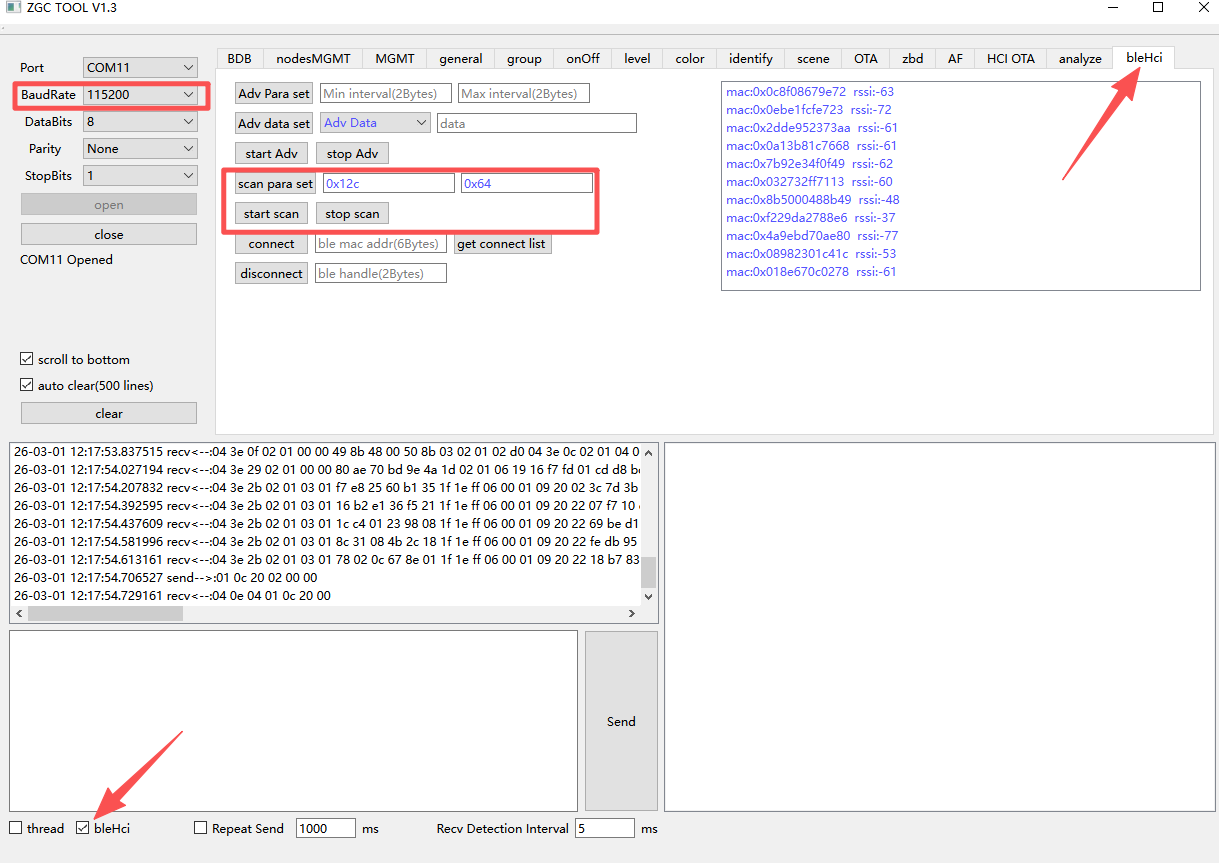

  2. 程序启动后,桌面上将弹出 ZGC 图形界面。请按以下步骤进行配置:
    • 端口选择:选择编号较大的 ttyACM 端口
    • 功能勾选:
      • 勾选左下角的 "bleHci" 选项
      • 勾选左侧的 "scroll to bottom" 选项
    • 连接:点击 "Open" 按钮完成串口连接。
  3. 为 BLE 子设备通电,使其进入可被发现状态。

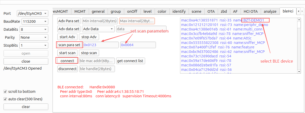

  4. 在 ZGC 界面右侧选择 "bleHci" 选项卡。在 "scan para set" 后面的输入框中分别输入 0x0123 和 0x0064,然后点击 "scan para set" 完成参数配置。
    请确保先完成步骤 3(设备上电),再执行本步骤的参数设置,以保证设备可被正常扫描到。
  5. 点击 "start scan" 开始扫描。接收界面将显示大量 HCI 命令日志。等待约 10 秒后,点击 "stop scan" 结束扫描。
  6. 在扫描结果中,找到名为 "BZT-DEMO1" 的设备并选中,然后点击 "connect" 按钮。连接成功后,界面将显示 "BLE connected"。如果连接失败,请重新选择设备并多次尝试连接,参考常见问题:BZT Demo 无法连接 BLE 设备章节。
现象描述:ZGC 工具无法扫描到 BLE 设备的广播,导致无法连接 BLE 设备。
解决方法:
  1. 重启 BLE 子设备。
  2. 确认 scan 参数设置正确,重新点击 start scan,等待 10 秒,然后点击 stop scan,等待右边刷新 BLE 设备列表。
  3. 选中 "BZT-DEMO1" 设备连接。
