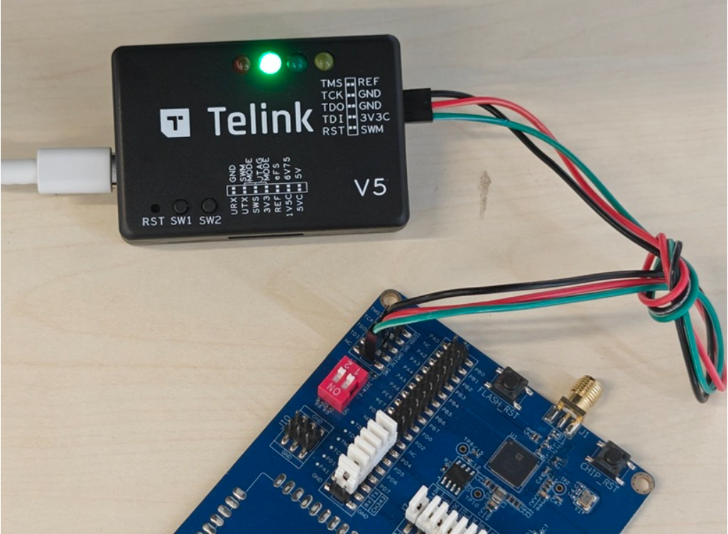

在使用 BDT 工具前,请按照以下逻辑连接电脑、烧录器与目标板:
  • PC ↔ 烧录器 (Programmer):使用 Mini-USB 数据线连接。若烧录器上的绿色指示灯常亮,表明烧录器已被 PC 成功识别。
  • 烧录器 (Programmer) ↔ 目标板:使用杜邦线连接:
    • 电源线:3V3C ↔ 3V3;GND ↔ GND
    • 数据线(单线 SWM 总线):将烧录器的 SWM 引脚连接至目标板的 SWS (Swire) 引脚。

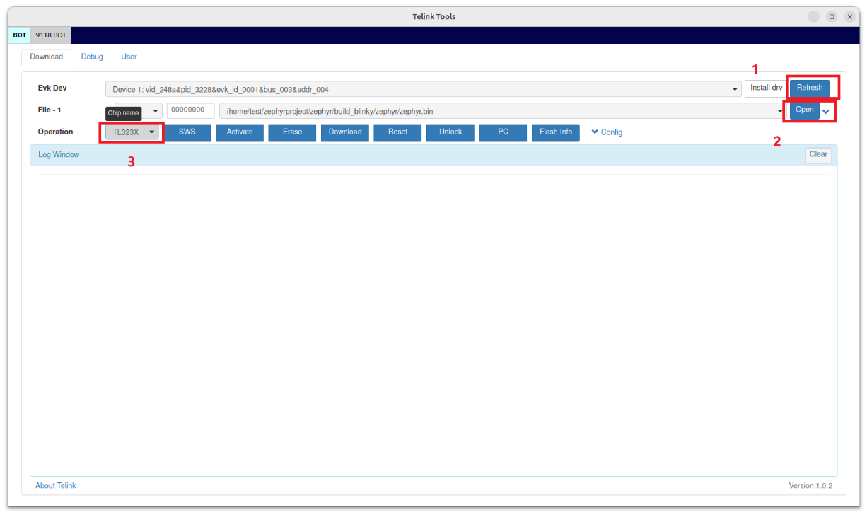

  1. 选择目标板的芯片型号和固件。
    在左侧的芯片下拉菜单中,选择您开发板对应的目标芯片,例如 TL323x , 随后选择待烧录的固件二进制文件,例如 build_blinky/zephyr/zephyr.bin。

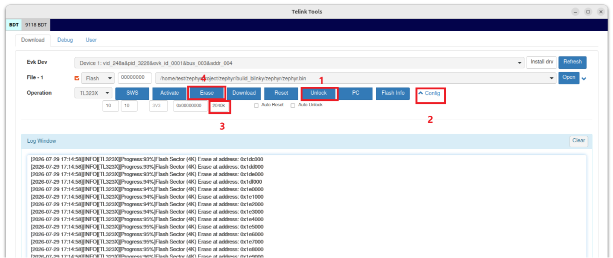

  2. 擦除 flash 。擦除大小设置为 2040 KB,随后执行 flash 擦除操作。对于具有 2 MB 外部闪存的开发板,最后 8 KB 保留给 SoC 数据,因此最大可擦除区域为 2040 KB。

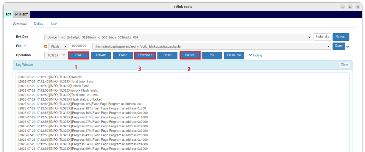

  3. 验证 SWS、解锁 flash 并下载固件。先点击 SWS,确认与目标设备通信正常。点击 Unlock 以解除闪存保护,随后点击 Download,将所选固件烧录至设备。

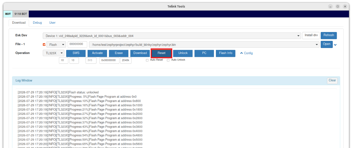

  4. 复位开发板。烧录完成后,重新给开发板上电(或按下其 Reset 按钮)以启动新固件。

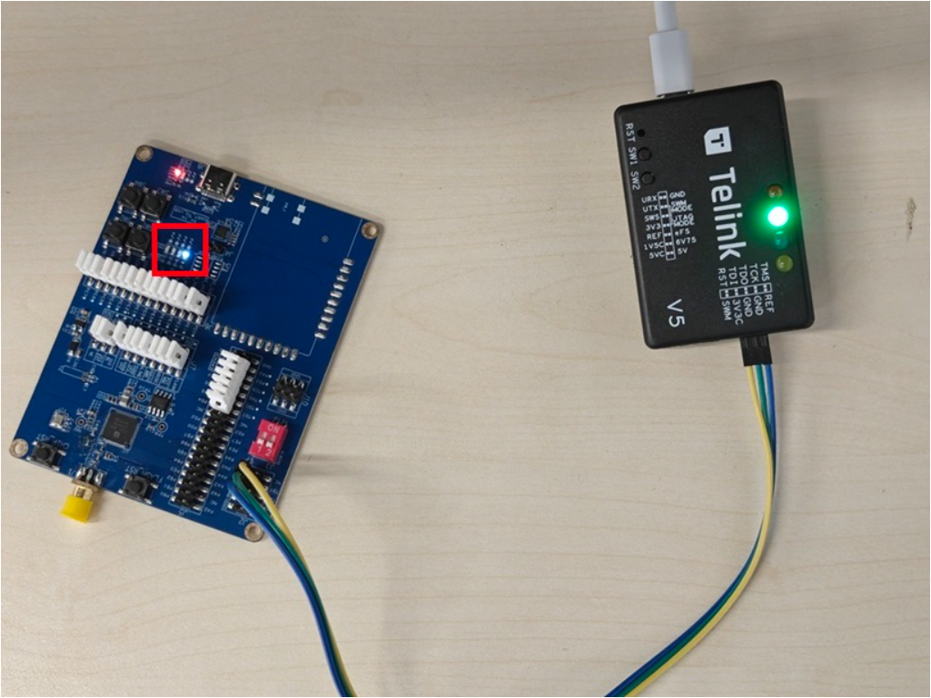

  1. 烧录完成后,开发板将自动复位;如果未自动复位,请按下开发板上的 Reset 按键进行复位。
  2. Blinky 示例程序会控制开发板上的 LED 进行电平翻转。观察开发板上的板载 LED 状态,确认 LED 是否按照固定周期闪烁。
预期结果
程序正常运行时,您将观察到开发板上的板载 LED 按固定周期闪烁(默认频率约为 1 Hz,每秒亮灭一次)。
