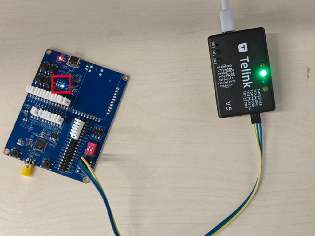

验证运行结果
烧录完成后,开发板将自动复位;如果未自动复位,请按开发板上的 Reset 按键。
复位后,观察开发板上的板载 LED 状态。若 LED 按固定周期闪烁,表示固件已正常启动并运行。
