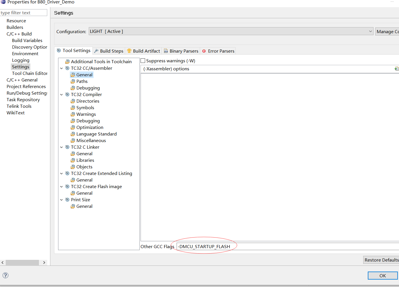

chip里面主要包含B80芯片的驱动和启动代码,其中启动代码包含了三种模式,boot文件夹中包含cstartup_flash.S,cstartup_otp.S,cstartup_sram.S,分别对应宏MCU_STARTUP_FLASH,MCU_STARTUP_OTP, MCU_STARTUP_SRAM来控制,通过在IDE中配置对应的宏来选择不同的模式。
cstartup_flash.S :flash模式,烧录程序在flash中运行,开发板有外置flash可以选择这种模式。
cstartup_otp.S:otp模式,烧录程序在otp中,由于B80最终是采用内置otp的方式,最终量产的产品采用otp的选项。
cstartup_sram.S:sram模式,在没有外置flash,需要做简单调试的时候可以采用这种模式进行调试,避免otp被写后无法改变。
"编译模式的选择"

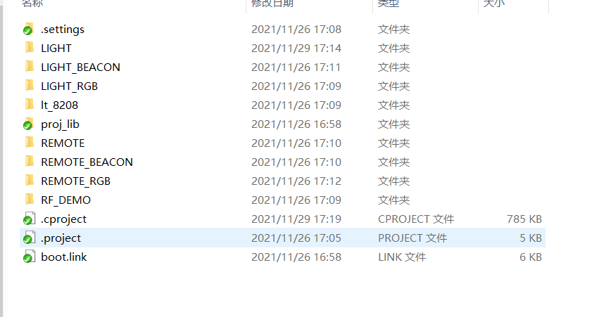

Project
project为工程文件夹,其中的.cproject,.project文件为对应的工程文件,.boot.link为链接文件,不建议客户修改,proj_lib为库存放的路径,其中的文件夹为编译生成的文件,例如LIGHT文件夹里面会生成LIGHT.bin和LIGHT.lst。
"project文件夹结构"

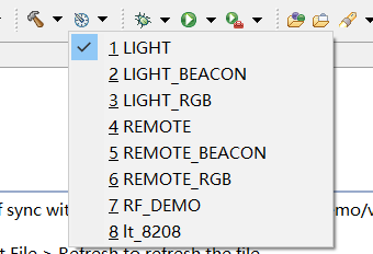

Demo Project
B80 remote light的sdk是给客户开发的编译分支,用户可以通过demo操作来观察直观的效果,也可以在demo code上面修改,完成自己的应用程序部分的开发。
"编译选项列表"

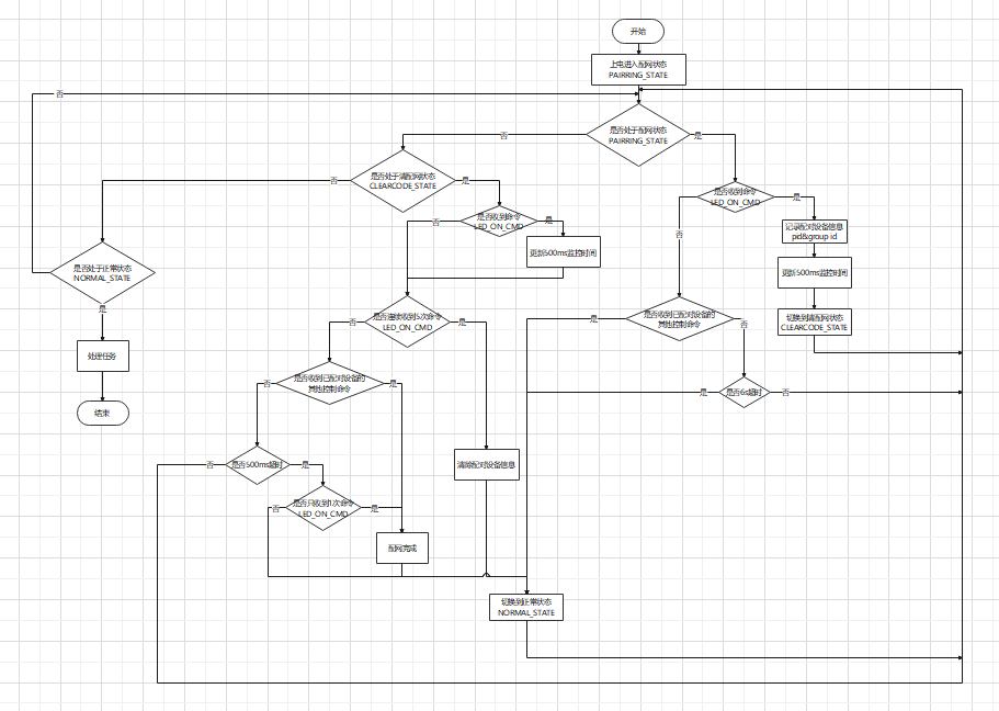

Sdk的配对原理:
上电5s内,短按某组的开灯键一次。即可完成配对。配对成功LED闪灯3次。
上电5s内,短按某组的开灯键连按5次(间隔小于500ms)。即可完成清除配对信息。清除配对信息成功LED闪灯5次。
上电5s内,收到非开灯键命令,退出配对模式,进入正常状态。
sdk配对的流程图:
"light&remote配对流程"

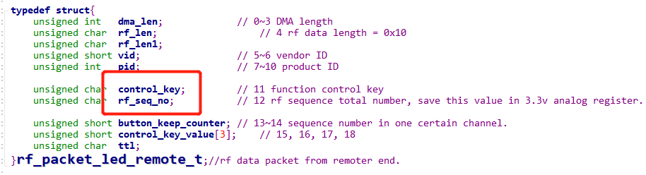

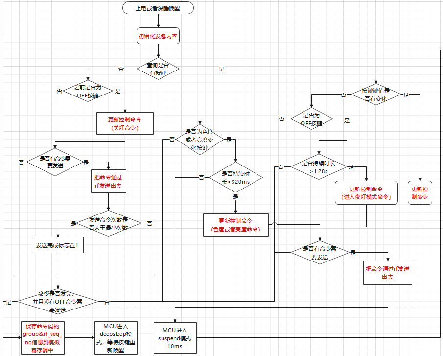

以remote工程为例, 发包的函数说明:
"命令包数据结构"
void package_data_init_func(void)
发包数据初始化。配置VID信息,重特定otp地址或者remote的PID,从模拟寄存器获取保存的信息。
void package_data_set_newcmd(unsigned char key_value,unsigned char* para)
配置新命令。更新rf_seq_no,控制码和控制码参数。
void package_data_send_func(void)
调用rf模块把命令发送出去。(remote发送TTL=5)(命令一般重复发送15次,除非中途被更新为新命令。)
void package_data_store_func(void)
保存命令码的group&rf_seq_no信息到模拟寄存器中。防止在深睡唤醒后丢失信息。
发包的逻辑流程图:
"remote命令发包流程"

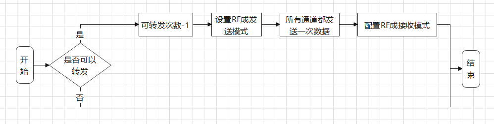

以light工程为例,, 转发命令的函数说明:
Light把收到的remote控制命令转发给其他light设备。
void rfc_send_relay_pkt(void)
转发收到的remote命令,ttl减1,防止无限转发。
发包的逻辑流程图:
"light命令转发流程"

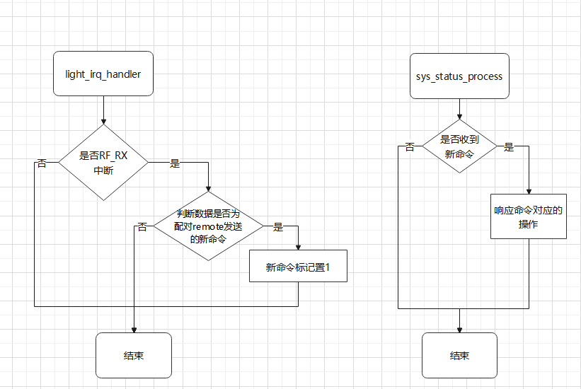

收包的接口说明:
void sys_status_process(void)
中断函数void light_irq_handler(void)中判断接收的数据为配对的remote发出的新命令。然后在函数void sys_status_process(void)处理相应的控制命令。
收包的逻辑流程图:
"light命令响应流程"

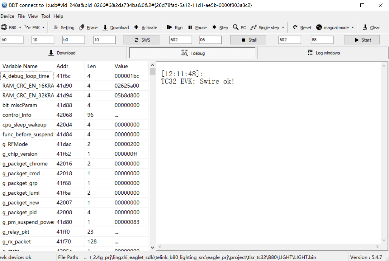

Debug调试
通过wtcdb工具,查看对应的变量,通过变量观察对应的变量来debug。
"wtcdb调试"

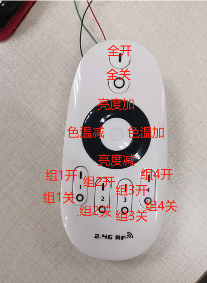

REMOTE&LIGHT和REMOTE_BEACON&LIGHT_BEACON按键功能介绍
"REMOTE&LIGHT和REMOTE_BEACON&LIGHT_BEACON按键介绍"
全开:
短按或者长按,发出全开灯命令,把附近和remote配对的light全部开灯。
全关:
按下<1.5s,按键抬起后发出全关灯命令,把附近和remote配对的light全部关灯。
按键>1.5s,发送全部进入夜灯模式命令,把附近和remote配对的light全部进入夜灯模式。
组1开:
短按或者长按,发出组1开灯命令,把附近和组1配对的light全部开灯。
组1关:
按下<1.5s,按键抬起后发出组1关灯命令,把附近和组1配对的light全部关灯。
按键>1.5s,发送组1进入夜灯模式命令,把附近和组1配对的light全部进入夜灯模式。
组2开/组3开/组4开/:同理“组1开”。
组2关/组3关/组4关/:同理“组1关”。
亮度加/亮度减:
选择组别(按下组别开关键,例如“组1开”或者“组1关”),然后按下亮度加/亮度减键。
按键短按,单次发送单次命令。亮度单次变化。
按键长按,每个320ms左右,持续发送命令,亮度持续变化。
色度加/色度减:
选择组别(按下组别开关键,例如“组1开”或者“组1关”),然后按下色度加/色度减键。
按键短按,单次发送单次命令。色度单次变化。
按键长按,每个320ms左右,持续发送命令,色度持续变化。

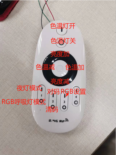

REMOTE_RGB&LIGHT_RGB按键功能介绍
"REMOTE_RGB&LIGHT_RGB按键介绍"
色温灯开:
短按或者长按,发出开灯命令,把附近和remote配对的色温灯全部开灯。
色温灯关:
短按或者长按,发出关灯命令,把附近和remote配对的色温灯全部关灯。
亮度加/亮度减/色度加/色度减:
按键短按,发送单次命令,light led单次变化。
按键长按,320ms定时更新命令,light led持续变化。
RGB呼吸灯模式不响应色温和亮度调节命令。
夜灯模式:
短按或者长按,发出夜灯模式命令,把附近和remote配对的色温灯全部进入夜灯模式。
RGB呼吸灯模式:
短按或者长按,发出夜灯模式命令,把附近和remote配对的色温灯全部进入RGB呼吸灯模式。
对码:
light上电<6s,remote短按或者长按发出配对命令,light收到命令,保留配对信息并闪灯3次。
light上电>6s,remote短按或者长按发出配对命令,light无任何动作。
清码:
light上电<6s,remote短按或者长按发出清码命令,light收到命令,清除配对信息并闪灯5次。
light上电>6s,remote短按或者长按发出清码命令,light无任何动作。
RGB设置:
短按或者长按,发出RGB设置命令,把附近和remote配对的色温灯全部RGB灯亮50%。
