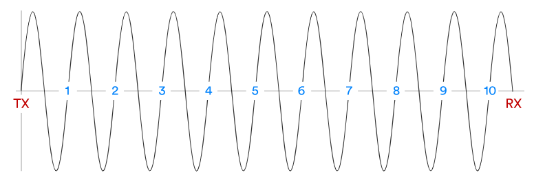

根据信号周期得到距离
根据通信原理,可以根据信号传播的周期数得到信号传播的距离。如上图所示,假设信号以一个固定频率f传播,传播速度为光速c,信号波长为\(\lambda\),信号共传播N个周期,那么可以得到传播距离为:
\[ R = N\lambda = N \frac{c}{f} \]

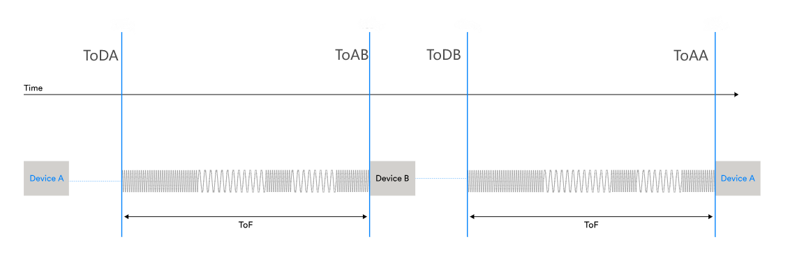

基于往返时间的测距原理RTT(Round Trip Timing)
RTT测距原理
基于RTT的测距原理比较简单,如图,假设设备A在ToD~A~时刻发送信号,设备B在ToA~B~时刻接收到信号,间隔一段时间后,设备B在ToD~B~时刻发送信号,设备A在ToA~A~时刻接收到这个信号,那么ToF就是信号在设备A与设备B之间传播的时间。
ToD~A~与ToA~A~对于设备A是已知的,同理,ToA~B~与ToD~B~对于设备B也是已知的,那么可以得到:
\[ \mathrm{ToF} = \frac{(\mathrm{ToA}_A - \mathrm{ToD}_A) - (\mathrm{ToD}_B - \mathrm{ToA}_B)}{2} \]
假设信号传播速度为光速c,则设备A与设备B之间的距离R可表示为:
\[ R = c \cdot \mathrm{ToF} \]

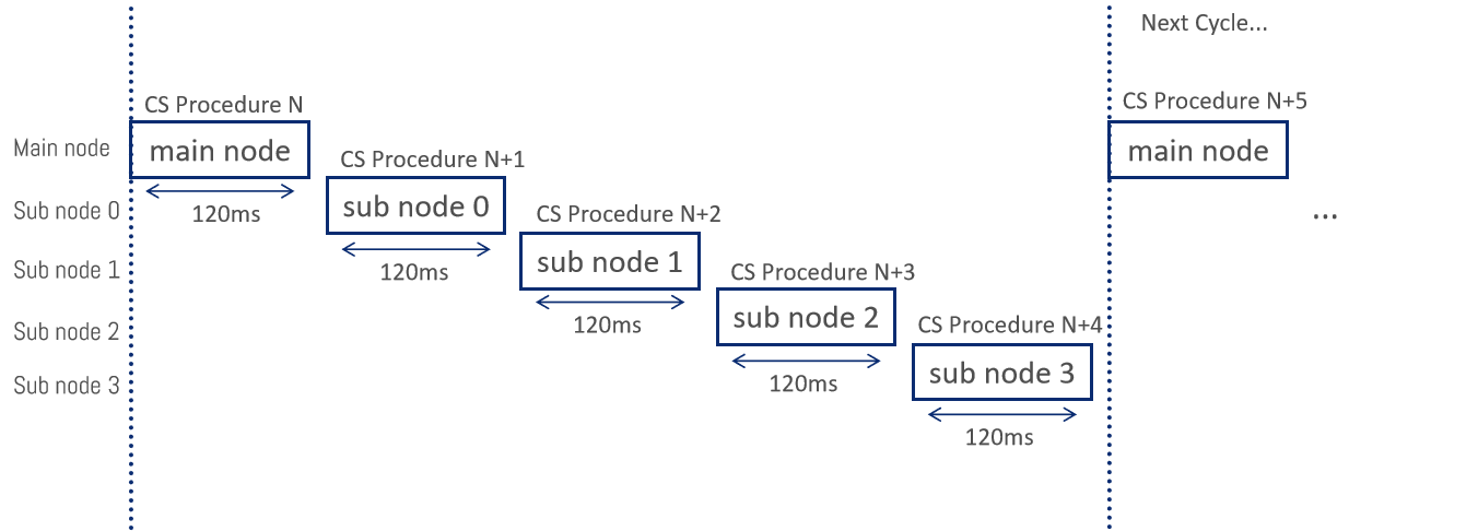

(4) 主节点先开启CS测距流程,然后子节点1在与手机进行CS测距,之后各个子节点依次与手机开展CS测距;
(5) 各个子节点的测距计算均独立完成,计算得出的距离信息会输出至主节点,由主节点汇总输出;
(6) 目前基于 TLSR922X 系列的方案中,节点间测距周期的时间为120ms,在 “1主4锚点” 的配置下,完成一轮测距需要 600ms。

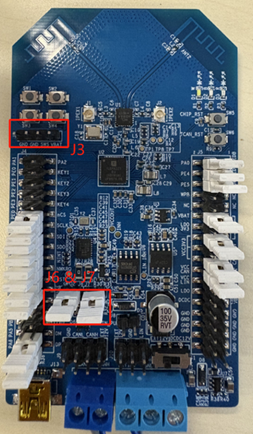

(1) 主节点&子节点硬件:TLSR9223B_C1T325A102_V1_0
主节点&子节点

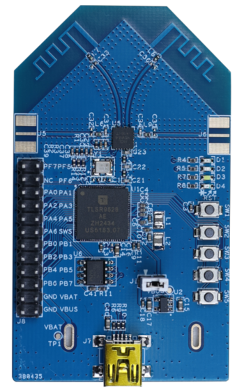

(2) Fob节点硬件:TLSR9528A_C1T266A102_V1_0
Fob节点

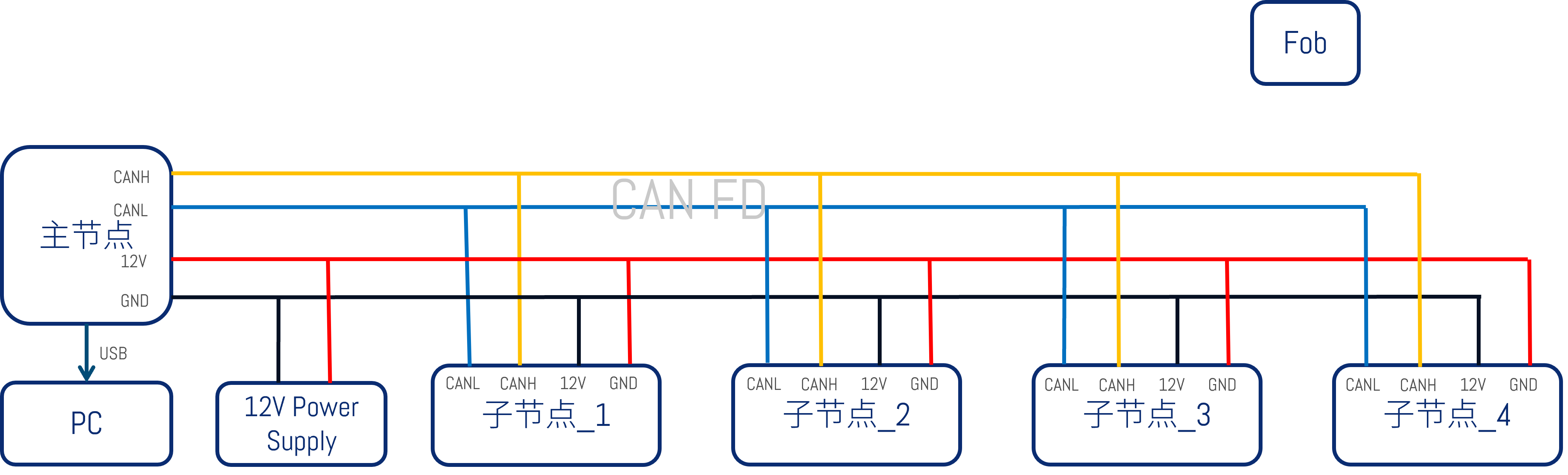

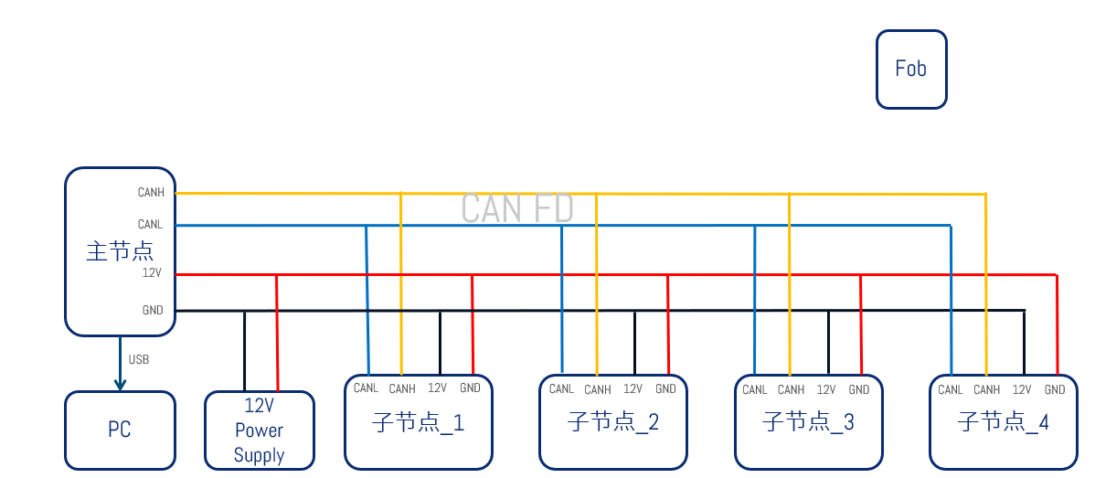

主从节点硬件连接架构
(1) CANH/CANL/12V/GND
(2) 注意CAN总线需要采用双绞线连接
主从节点硬件连接架构

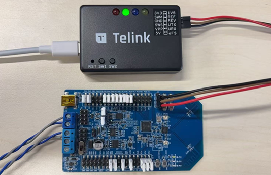

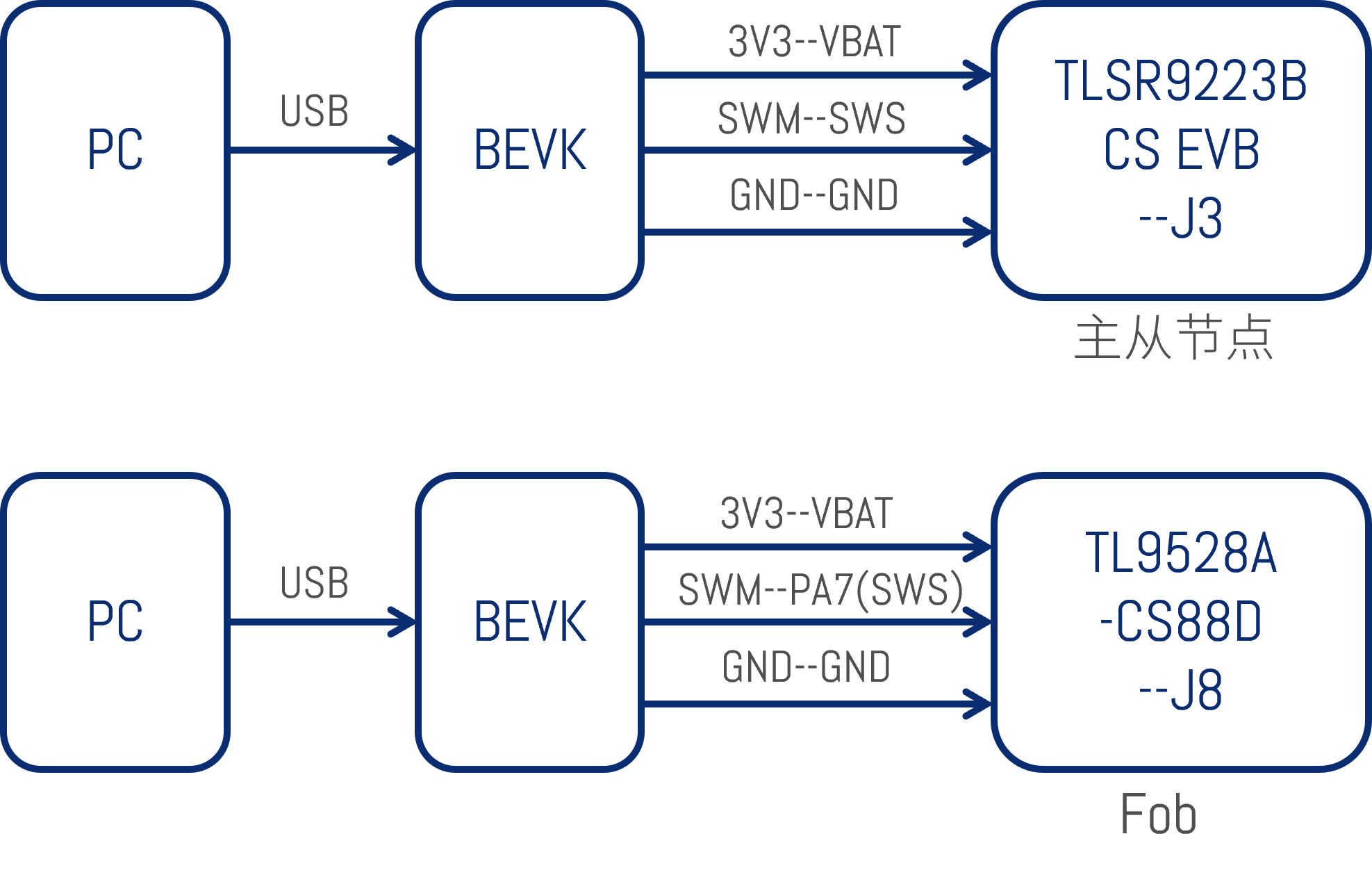

(1) 上位机:Telink BDT
(2) 工具:BEVK(下图中的黑盒子)
硬件实物图
(3) 硬件连接方式
硬件连接

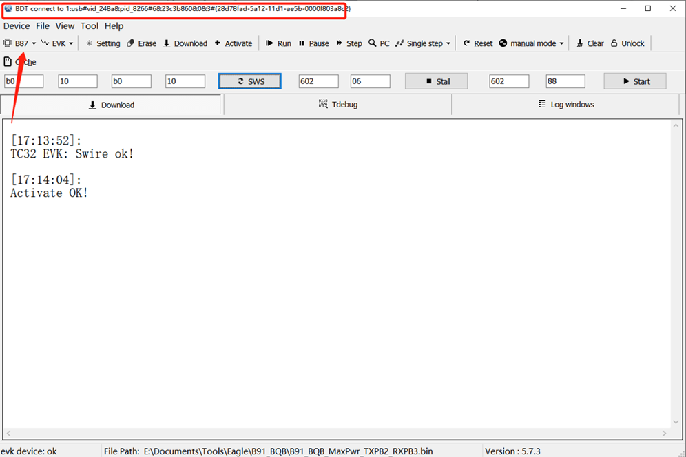

硬件连接成功会出现下图红框内容,提示“BDT connect to 1: usb#vid_248a&pid_8266 ......”
硬件连接成功界面

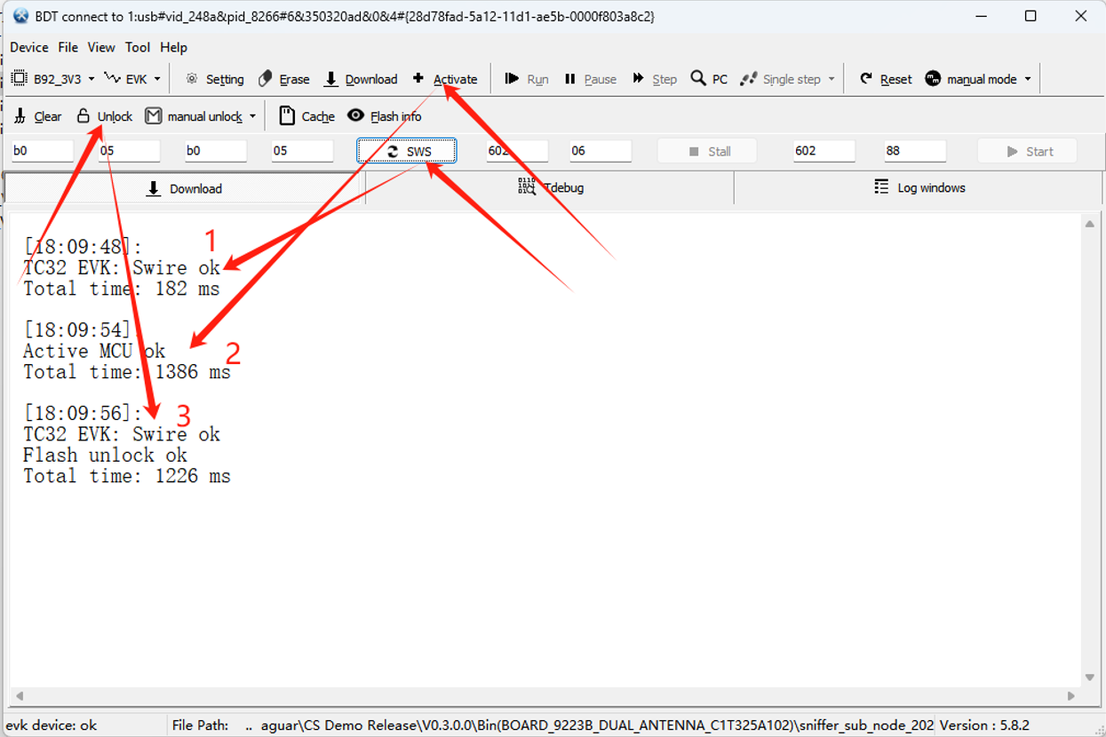

软件烧录
芯片类型选择B92_3V3。
烧录准备:
步骤一:点击SWS,会提示Swire ok,说明与芯片连接OK;
步骤二:点击Activate,会提示“Activate MCU ok!”,此时停掉芯片运行;
步骤三:点击Unlock,会提示“Flash unlock ok”,此时Flash解锁成功,可以开始烧录软件。

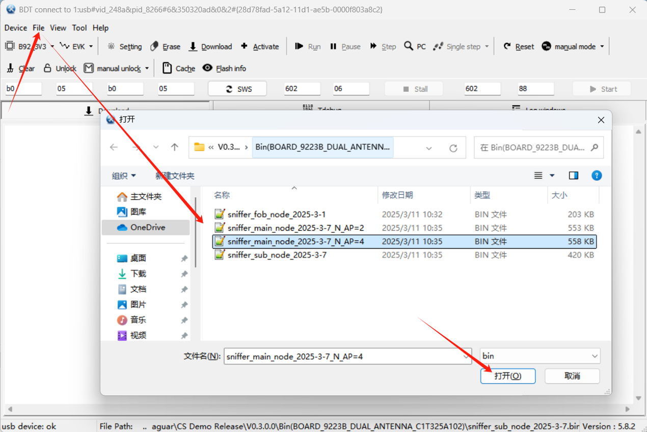

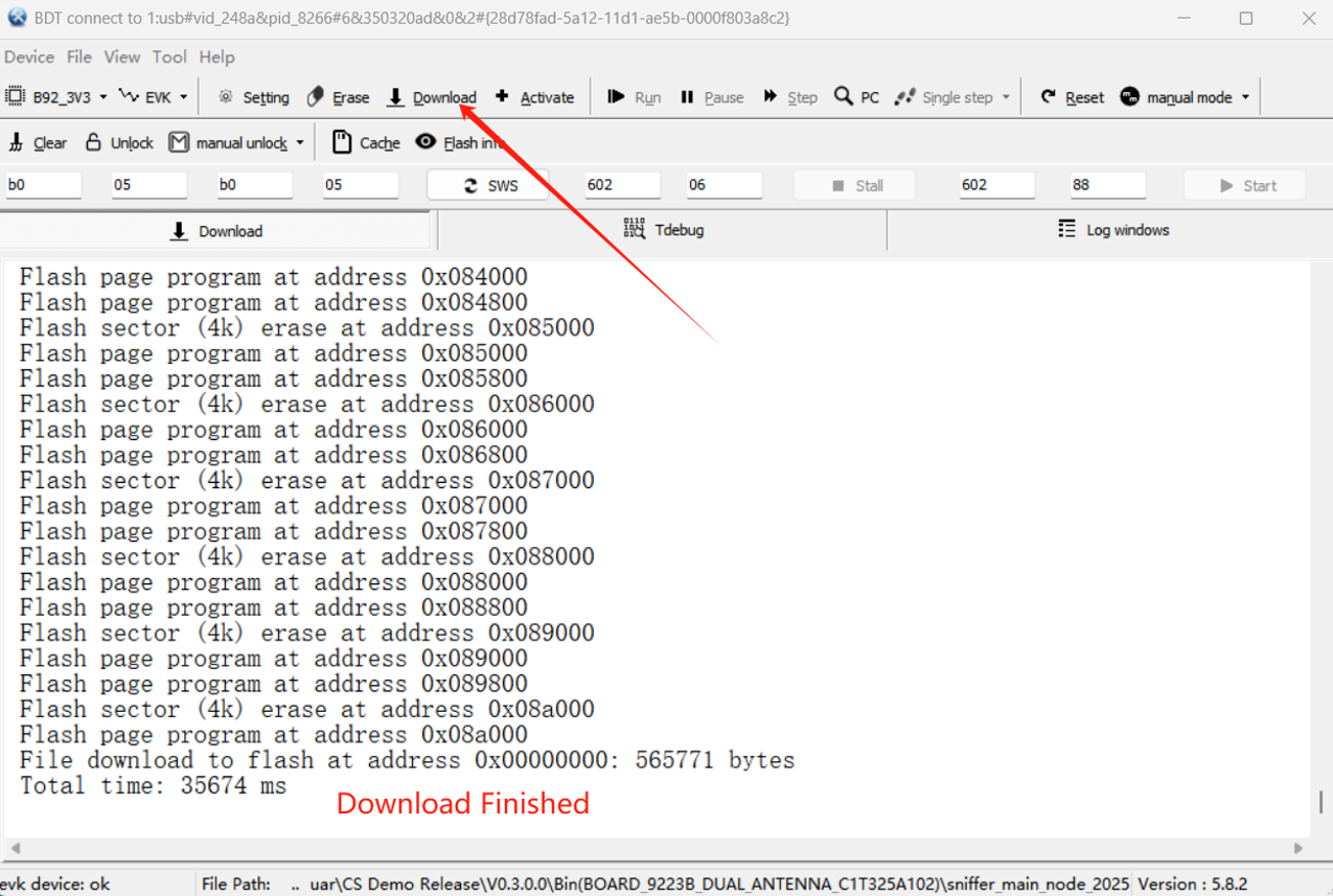

软件烧录:
(1) 点击“File”选择需要烧录的bin文件;
选择烧录文件
(2) 点击“Download”进行烧录,等待完成即可。
  • 主节点选择bin: sniffer_main_node_2025-4-16(USB-CDC).bin
  • 子节点选择bin: sniffer_sub_node_2025-4-16.bin
  • Fob选择bin: sniffer_fob_node_2025-4-16(双天线).bin
烧录

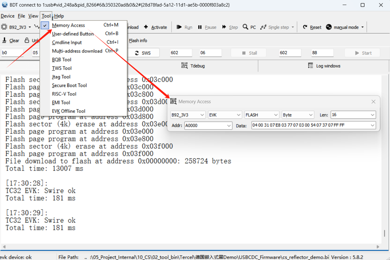

对各节点烧录不同的Flash配置
如下图,点击“Tool”,选择“Memory Access”,按照下图设置各个选项:B92_3V3/EVK/FLASH/len:16Byte。

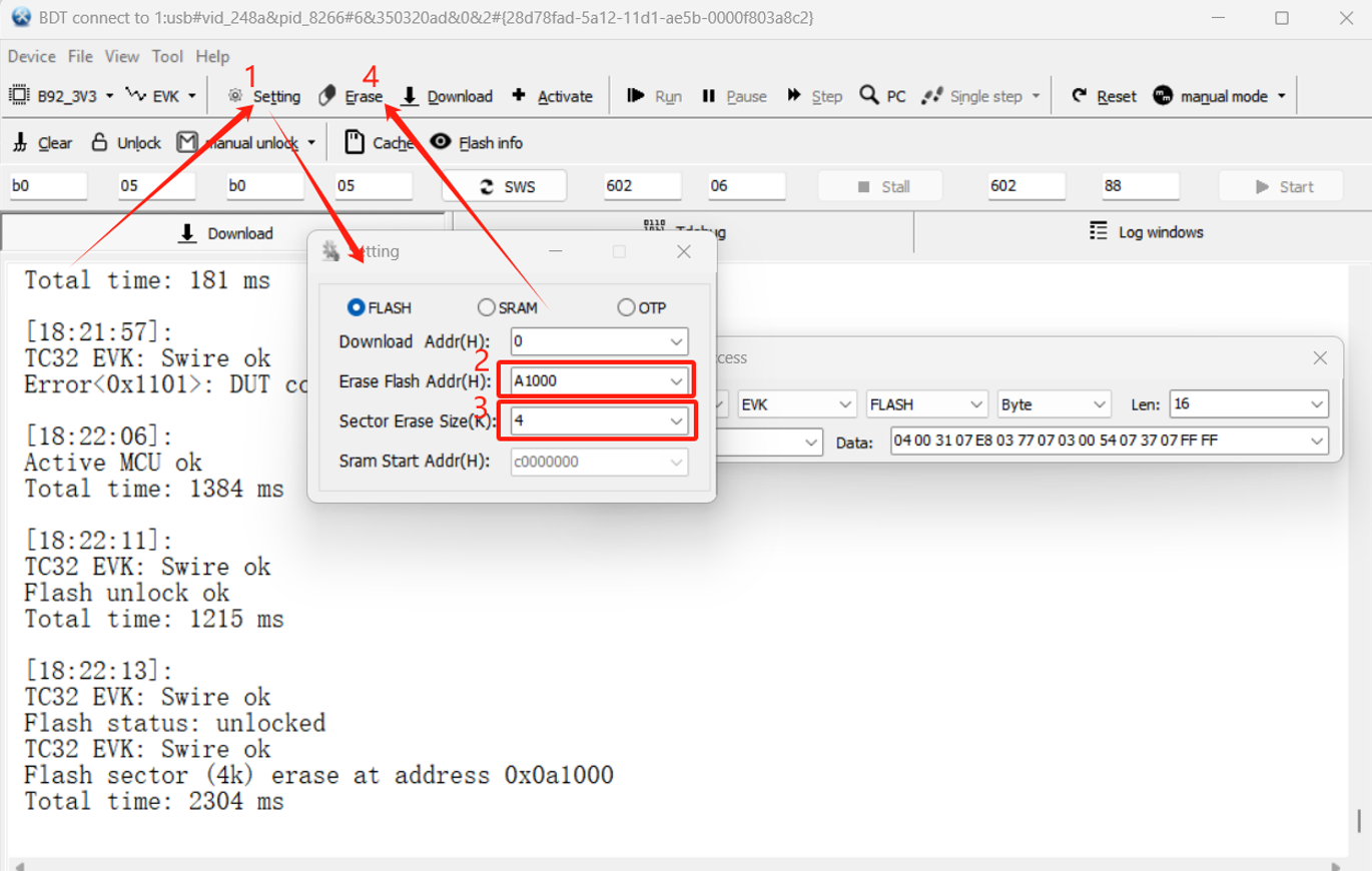

Flash擦除4K方法:
步骤一:点击“Setting”按钮;
步骤二:设置Erase Flash Addr(H):A1000;
步骤三:设置 Sector Start Size(K):4;
步骤四:点击“Erase”按钮,即可看到操作log完成4K擦除。
Flash擦除4K方法

(1) 首先需要对0x0A0000进行4K擦除:
按照Flash擦除4K方法,进行Flash4K擦除,地址设置为A0000:
步骤一:点击“Setting”按钮;
步骤二:设置Erase Flash Addr(H):A0000;

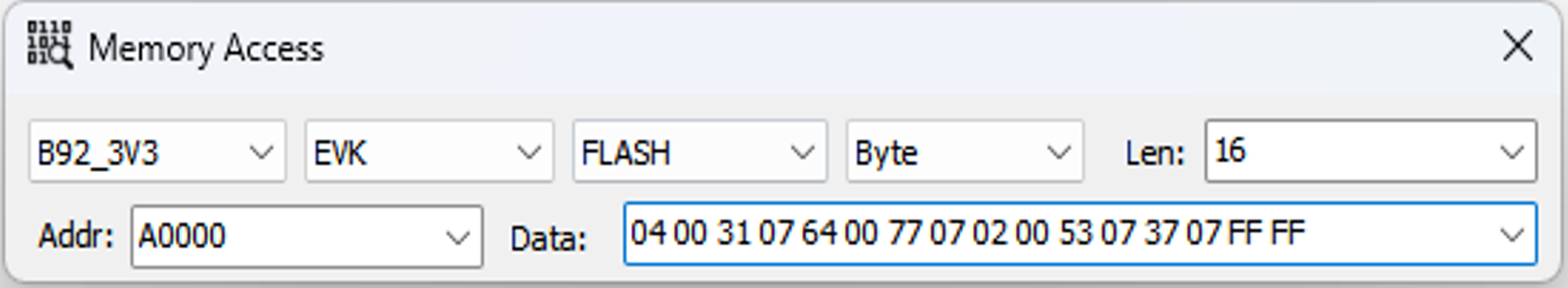

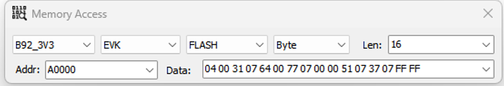

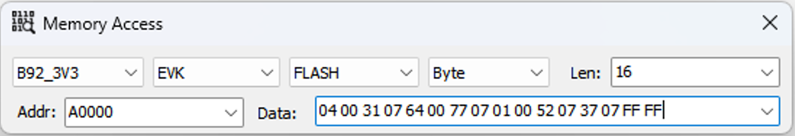

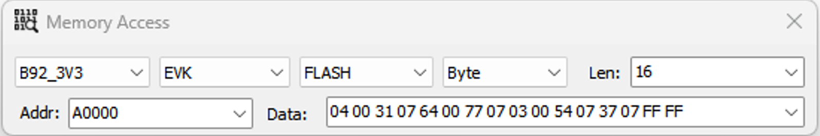

(2) 节点配置:用来配置节点顺序和CAN总线参数等,Flash地址设置0x0A0000, Data内容根据不同的节点设置ID,在Data输入框区域按回车即可完成Flash写入:
  • 主节点和子节点1:04 00 31 07 64 00 77 07 00 00 51 07 37 07 FF FF
配置主节点和子节点1
  • 子节点2:04 00 31 07 64 00 77 07 01 00 52 07 37 07 FF FF
配置子节点2
  • 子节点3:04 00 31 07 64 00 77 07 02 00 53 07 37 07 FF FF
配置子节点3
  • 子节点4:04 00 31 07 64 00 77 07 03 00 54 07 37 07 FF FF
配置子节点4
  • 在一拖三Demo节点的时候需要将04 00 31 ... 分别改成03 00 31 ...并分别烧录。

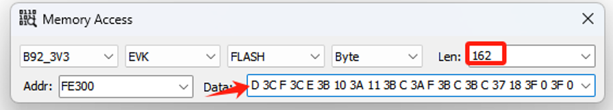

对各节点烧录cali_tone参数Flash配置:
(1) 主节点和4个子节点:用来烧录校准参数,Flash地址设置0xFE300, 在Data输入框区域按回车即可完成Flash写入:
7F 36 9E 80 3F 0 3F 0 21 FE 20 F7 21 F8 22 1 22 4 23 FE 22 F7 24 FD 24 FF 23 F3 25 FA 26 FE 27 2 27 F9 27 F7 28 FA 29 FB 29 F8 29 F6 2A FA 2B FA 3F 0 3F 0 3F 0 2D FA 2E FC 2E FA 2E F3 30 FA 30 FC 31 FA 32 F9 32 F6 33 F9 35 FF 36 F9 36 F5 38 FD 38 2 38 F4 38 F6 39 2 3A 7 3A 4 3A F7 3B 1 3C 3 3C FE 3D 4 3D 5 3D 3 3E F9 3D B 3E 7 3F 4 3F B 3F FE 3D 10 3E C 3C 10 3C 10 3D 10 3B 14 3D 8 3C 11 3D D 3C F 3C E 3B 10 3A 11 3B C 3A F 3B C 3B C 37 18 3F 0 3F 0
烧录cali_tone参数

将主从节点分别按照以下连接方式进行连接:
(1) 主从节点直接通过CAN总线进行通讯,总线最两端的节点(主节点和子节点1)需要把J6 & J7两个跳帽分别连接,用于使能终端电阻;
(2) 主从节点进行12V供电,Fob端可以通过充电宝给USB接口供电即可;
(3) 主节点通过mini-USB直接与电脑连接,通过电脑端的上位机来显示距离数据和log;
主从节点连接

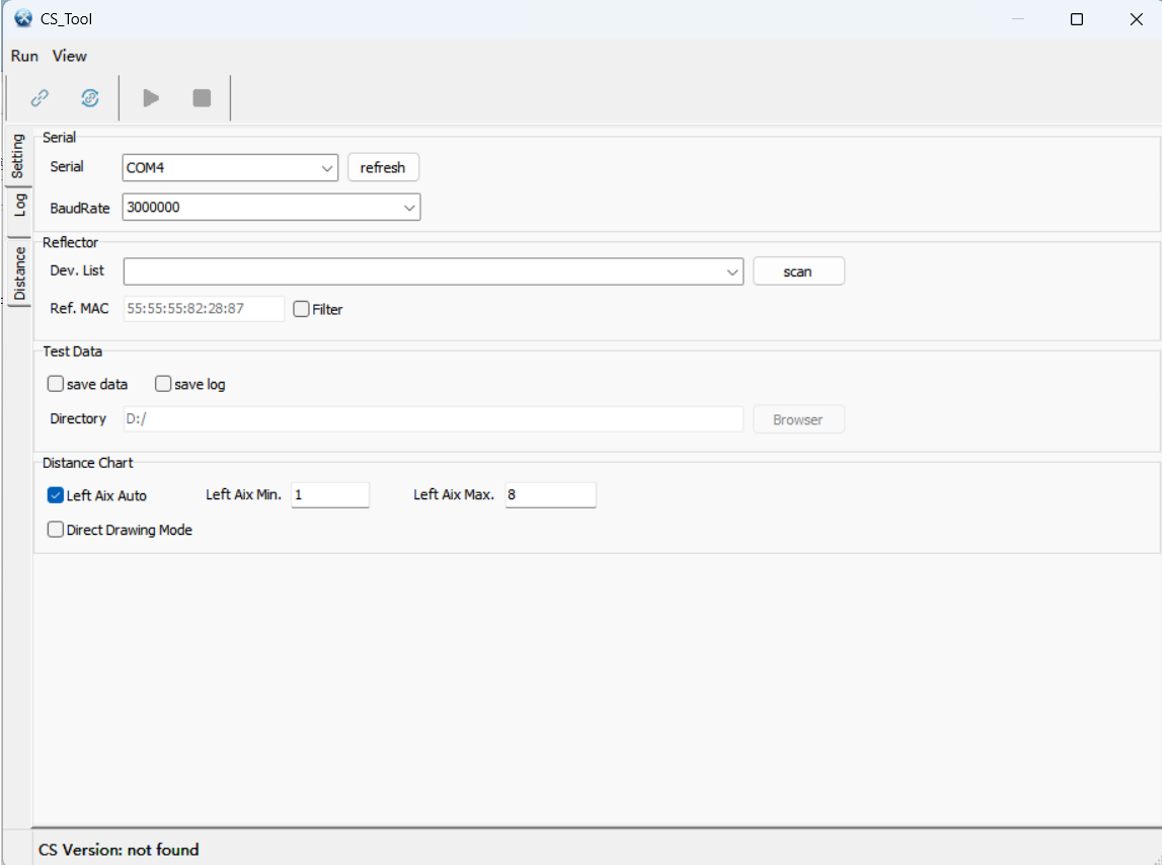

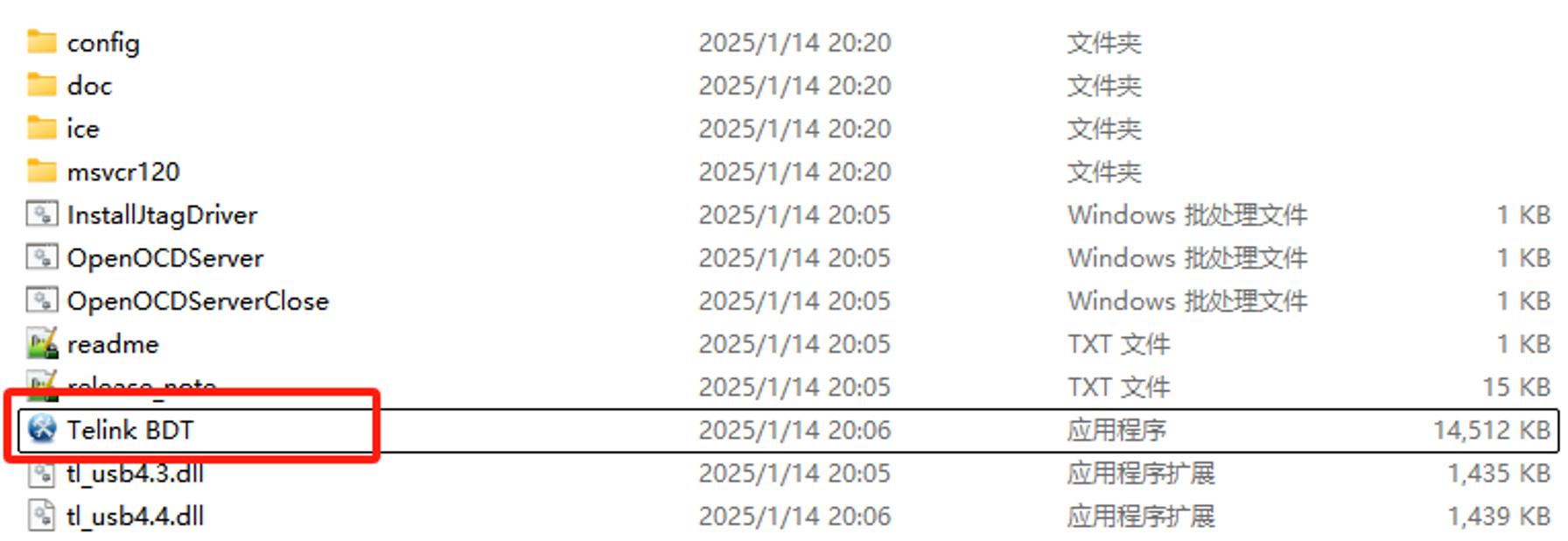

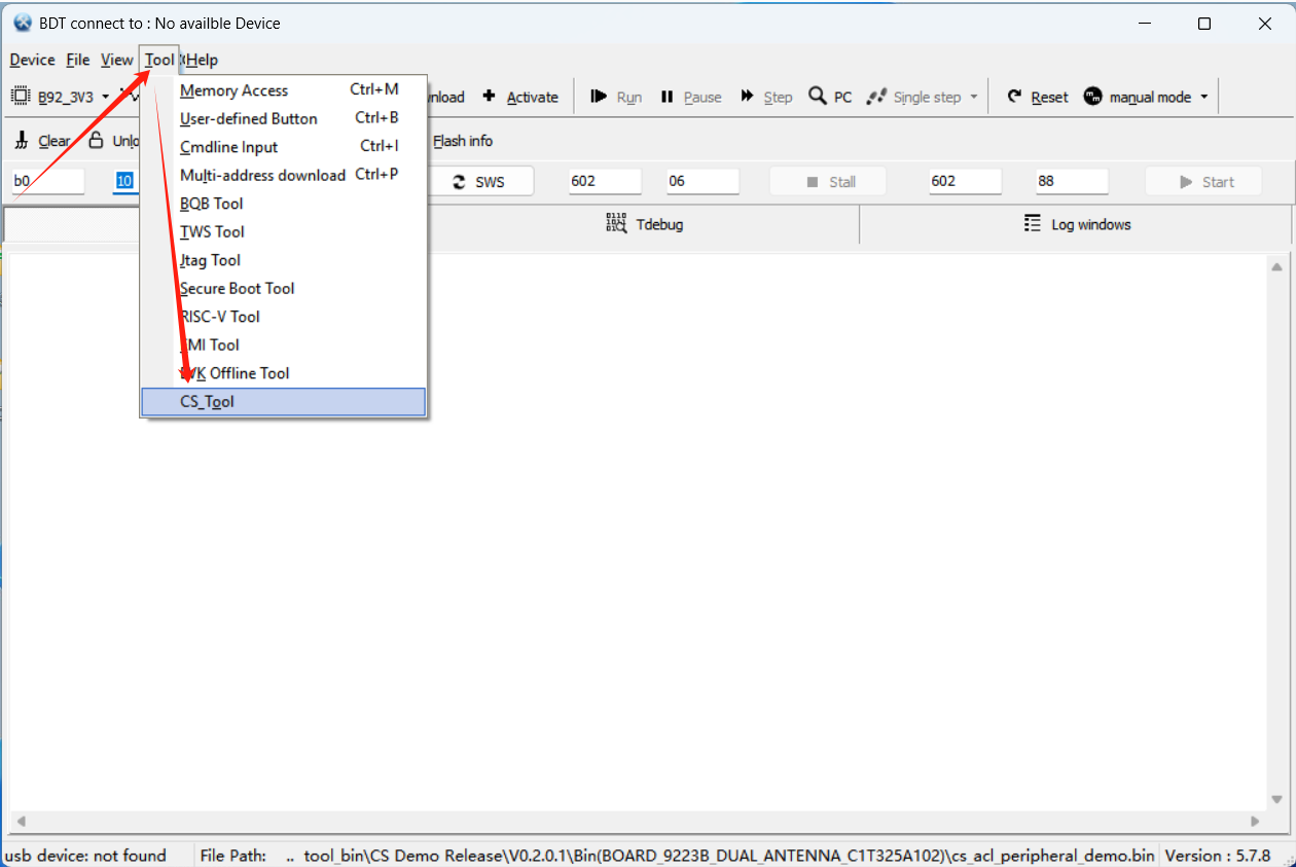

按照以上步骤将硬件连接完成后,电脑端打开Telink BDT_CS_Tool:
(1) 打开Telink BDT;
打开Telink BDT
(2) 点击“Tool”按钮,选择“CS Tool”;
选择CS Tool
(3) 弹出CS Tool工具,如下图所示;
CS Tool界面
对有进行连接配对过的设备,可以直接点击绿色按钮开启测试。
开始测试
  • 对于一拖三的Demo,需要把下面的红框sub3_dist去除打钩。
取消勾选sub3_dist

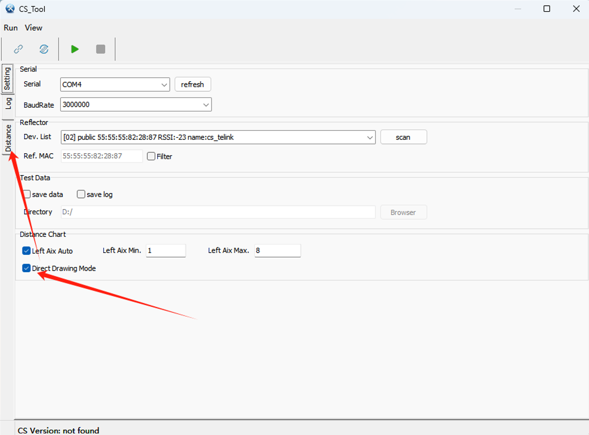

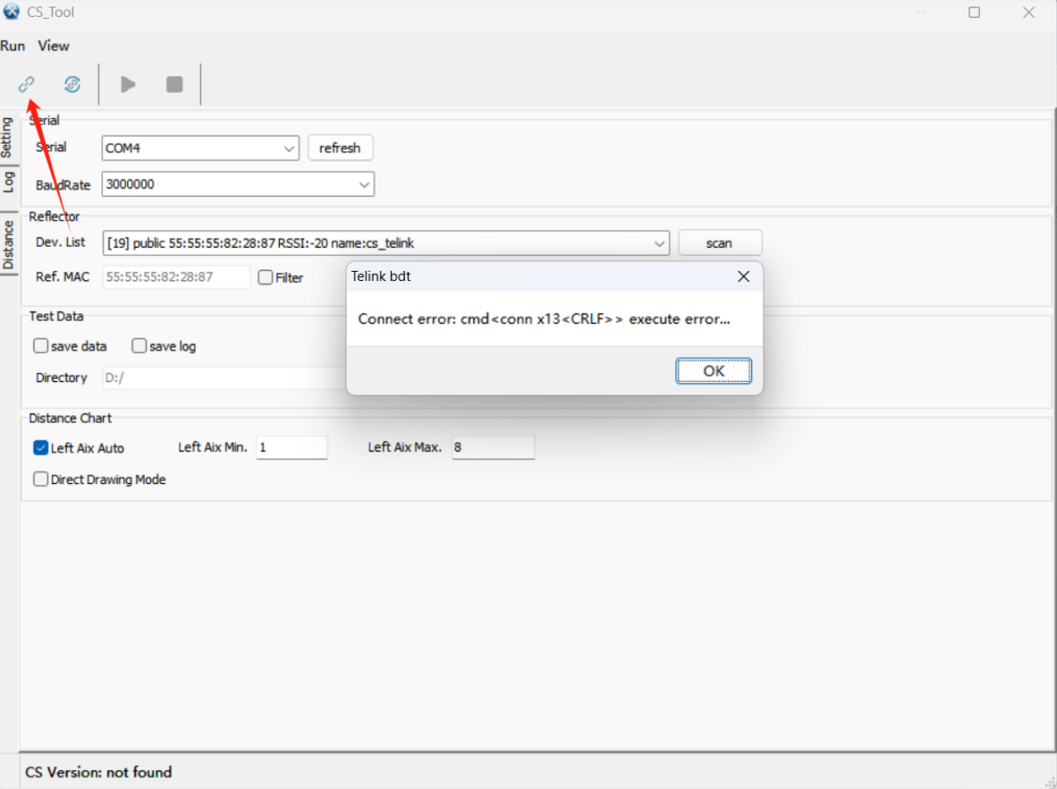

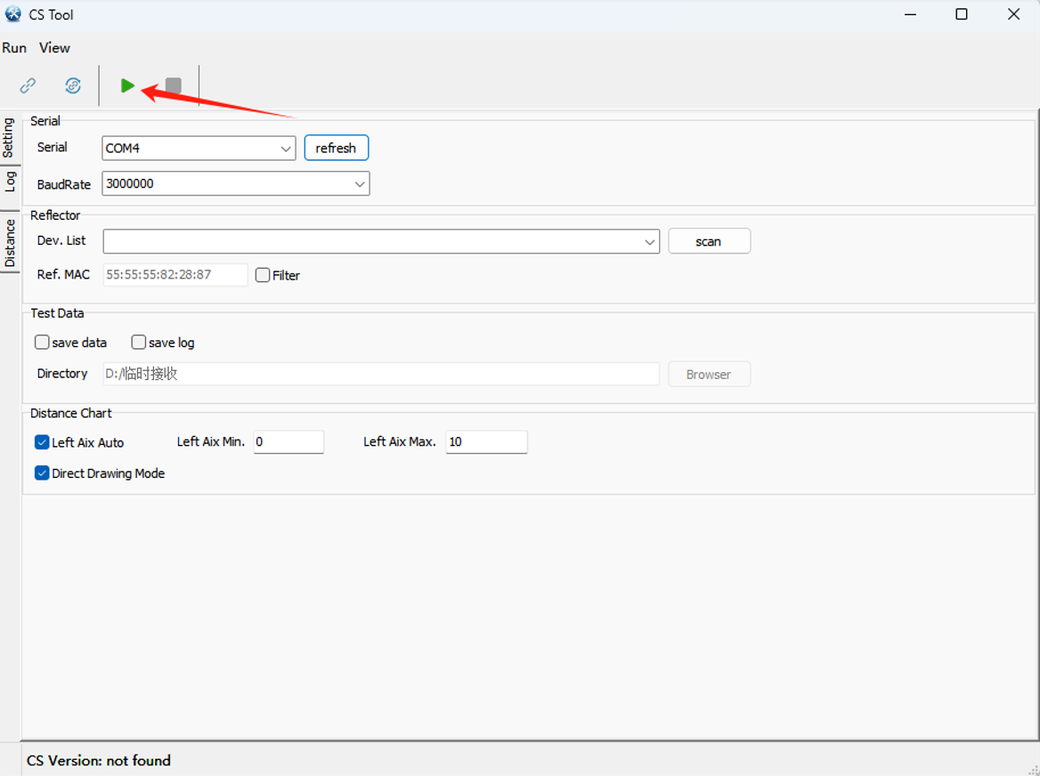

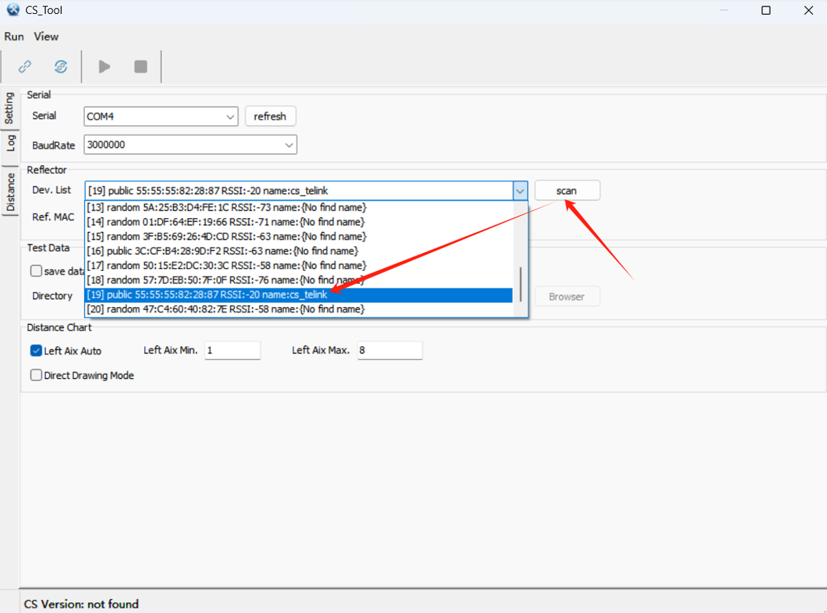

对首次配对的设备,请按照下述步骤继续进行操作并开启测试:
(1) 选择对应的串口号,通信波特率选择3000000;
(2) 点击“scan”扫描设备,注意不要勾选下方的MAC Filter选项;
(3) 在扫描到的设备列表中,选择名为“cs_telink”的设备;
扫描并选择cs_telink设备
(4) 点击左上角“Connect”按钮(暂时先不管弹框报错,点击ok关掉),连接成功后主从节点的红色LED灯常亮;
点击Connect按钮

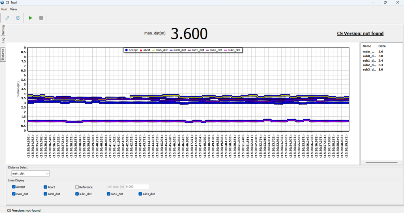

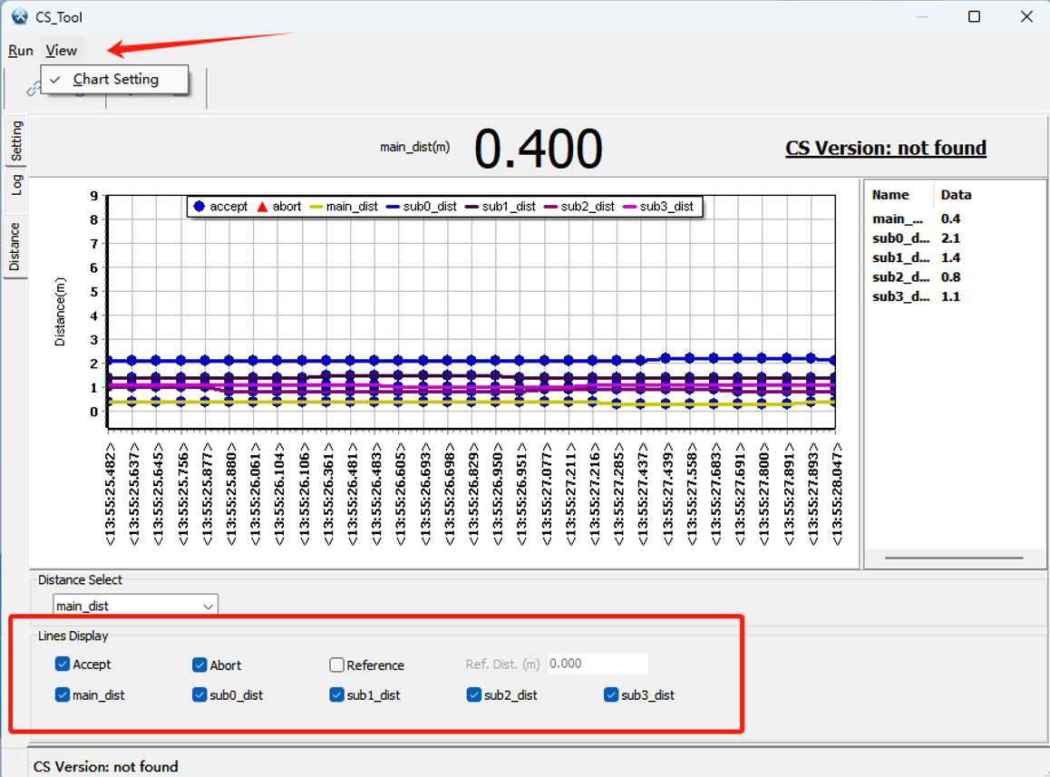

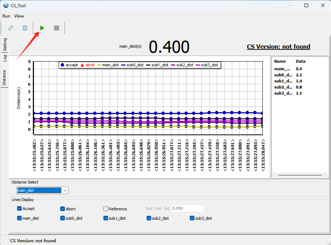

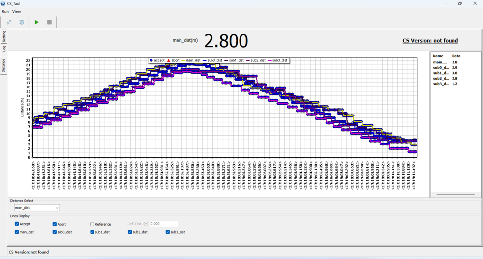

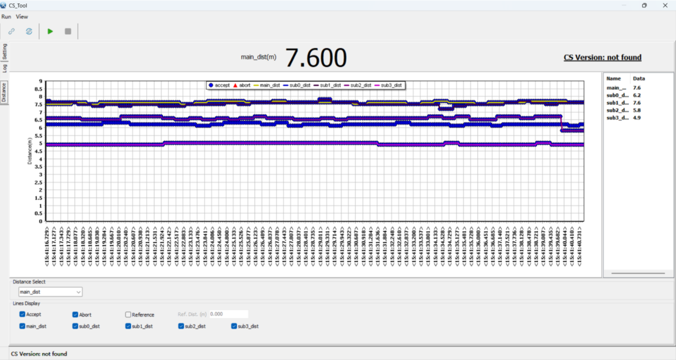

(5) 勾选“Direct Drawing Mode”。点击Distance,切换到图表界面;
切换到图表界面
(6) 点击上方的“View”按钮,勾选Chart Setting,在下方弹出的一些Lines Display界面,勾选如图的选项,把“Main Dist”、“sub0_Dist”、“sub1_Dist”、“sub2_Dist”、“sub3_Dist”都勾选;
Lines Display界面设置
(7) 点击开始按钮,可以观察到图表开始刷新并显示所测到的距离值;
点击开始按钮

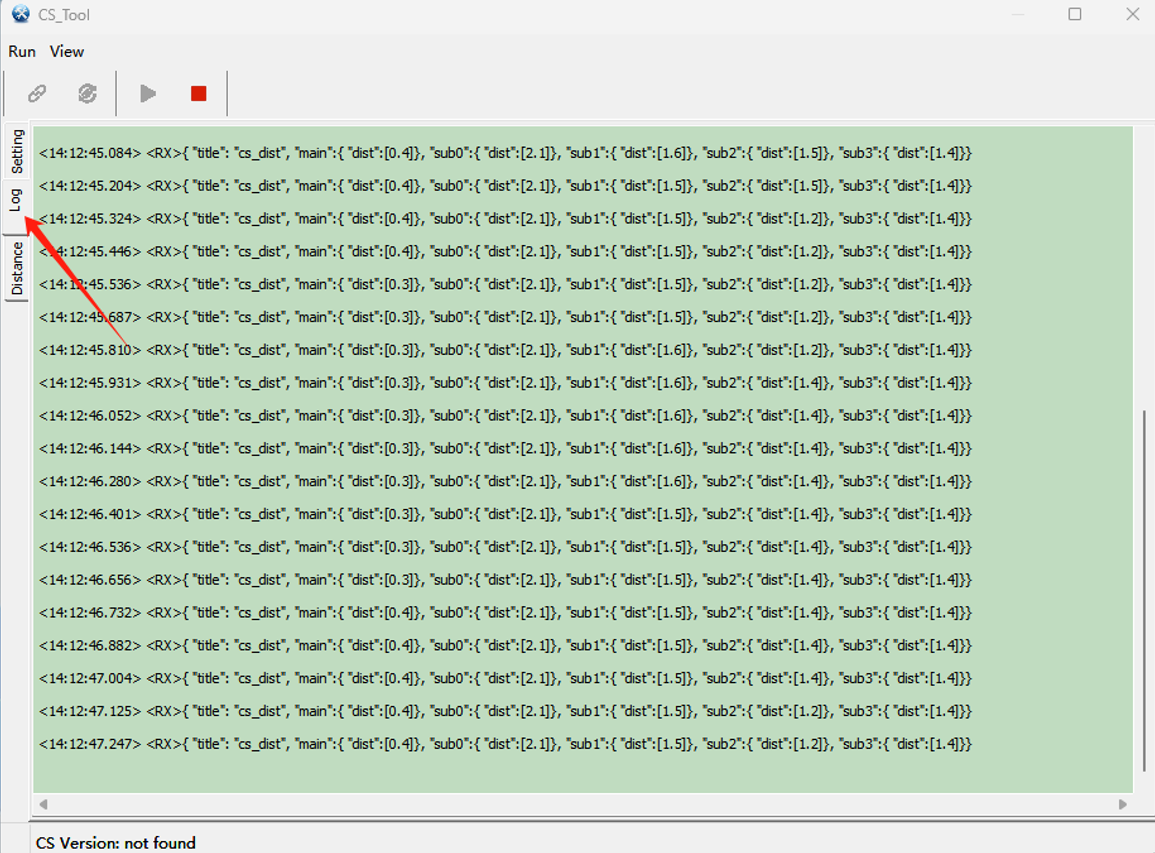

(8) 另外,切换到“log”标签可以看到输出的原始log,并且可以在“Setting”标签页面设置保存log;
切换到“log”标签

测试场景

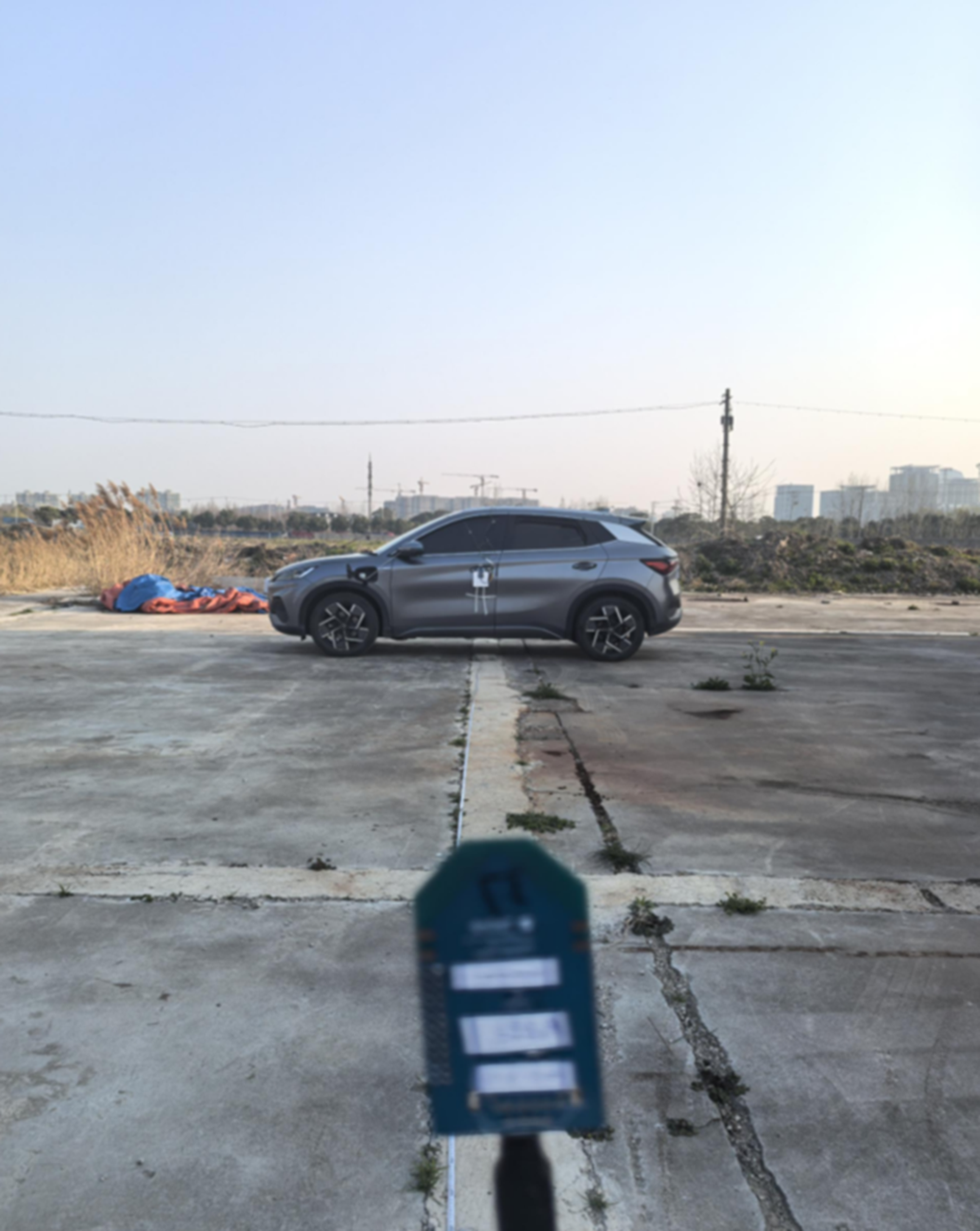

测试目的:评估实车条件下Handover多节点测距稳定性和动态测试响应情况;
测试环境和手法:

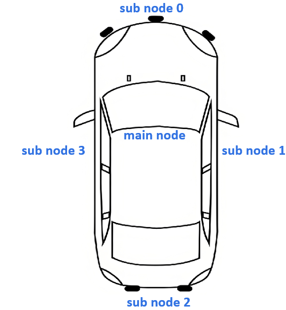

  • 室外停车场环境,固定Initiator主节点放置在实车中控位置并通过USB线连接电脑;
  • 节点位置布置情况:
    • Main node:置于中控扶手箱
    • Sub node 0:置于车头保险杠
    • Sub node 1:置于副驾门把手
    • Sub node 2:置于车尾保险杠
    • Sub node 3:置于主驾门把手
节点位置

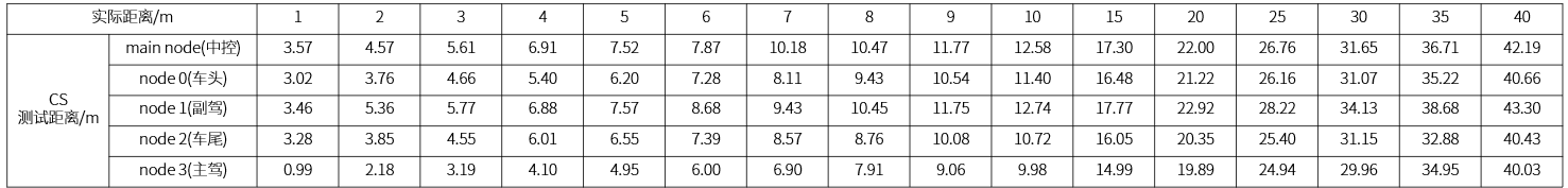

Case1:
主驾方向定点测试,不同距离分别测试2分钟左右并记录数据;
测试场景
相关距离数据
测距效果(1m)
测距效果(5m)
测试小结:
(1) 无遮挡的主驾节点(node3)测试误差比较小,小于0.5米;
(2) 中控主节点的定点测试误差在2.5米到3米左右,不过不同距离的Offset比较一致,该偏差可以通过整车标定来去除;
Case2:
主驾方向动态测试,手持Fob节点,远离车到20米后再返回,记录往返移动数据和曲线趋势。
测试目的:评估在动态移动时候测到距离的准确度和稳定性,以及距离的变化趋势等;
测试小结:整体趋势如图, 整体趋势符合行进路线;
测试效果
