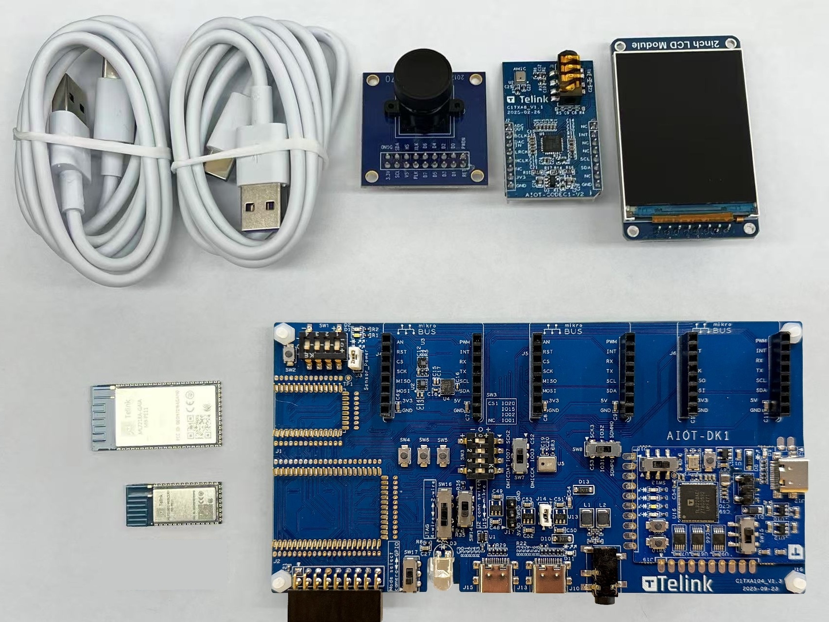

开始AIOT-DK1演示之前,需要准备硬件以及软件环境。
硬件准备
(1) AIOT-DK1 * 1
作为母板使用,支持板载烧录和其他子模块的组合使用。
(2) 平台模组 * 2
同时仅支持一个平台模组工作,包含TL721x大模组、TL721x小模组。

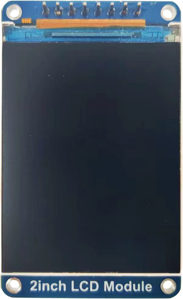

(3) 外设模组 * 3
包含1个LCD模组、1个CODEC模组、1个摄像头。
(4) USB Type-A to Type-C线 * 2
一根线用于烧录,另一根线用于供电和USB数据通信。

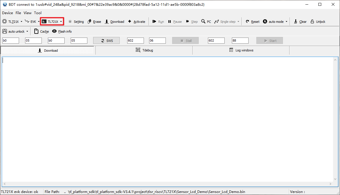

用户可以通过Telink BDT工具,使用USB连接母板的J12,直接进行平台模组的烧录;SDK使用tl_platform_sdk,软件版本需要高于v3.5.0。
Software
注意
  • 如上图,本文以TL721x大模组为例,烧录平台选择TL721X。其他平台模组需要更换对应的平台。

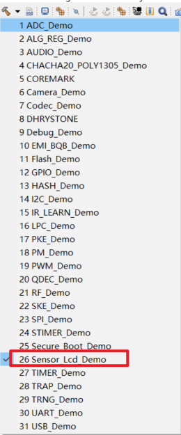

在tl_platform_sdk中选择Sensor_Lcd_Demo工程,编译并烧录目标文件到模组,物理连接如下:
Sensor_Lcd_Demo工程
Sensor烧录连接
注意
  • TL721x大模组连接在J2上,mikroBUS J4接LCD模组。
  • SW3开关的1号开关打开,2-4号关闭,用来选择对应的片选脚。

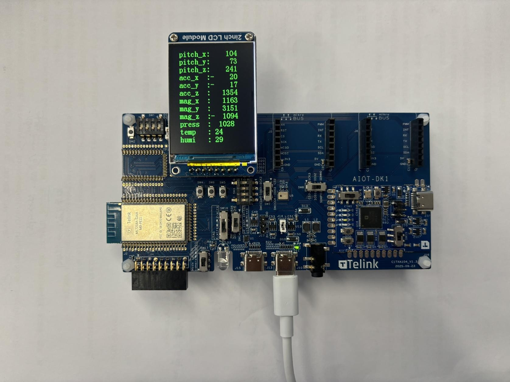

烧录完成后,屏幕上会显示Sensor的基本数据:
Sensor数据

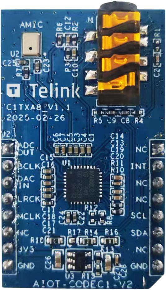

  • AIOT-CODEC1-V2:NAU88L21
  • AIOT-CODEC2-V2:ES8389

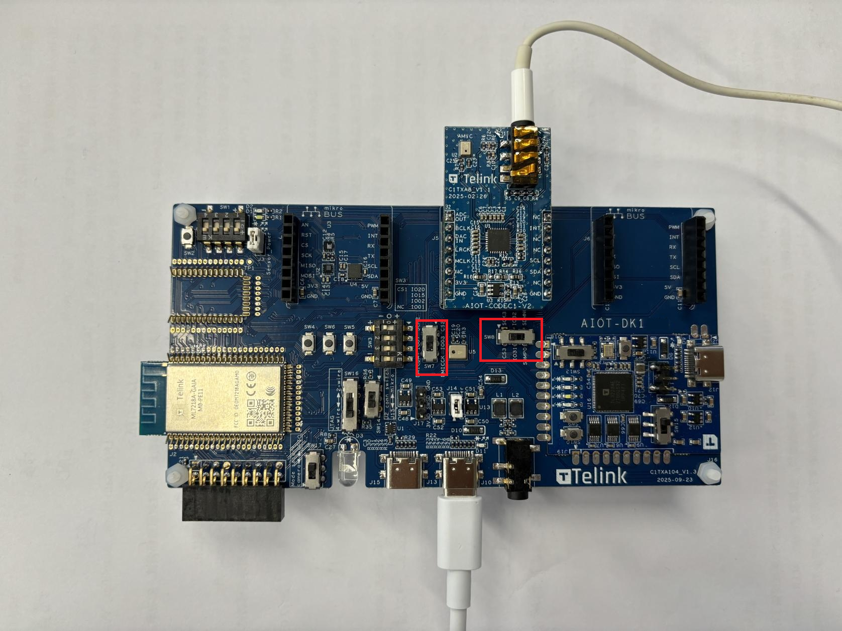

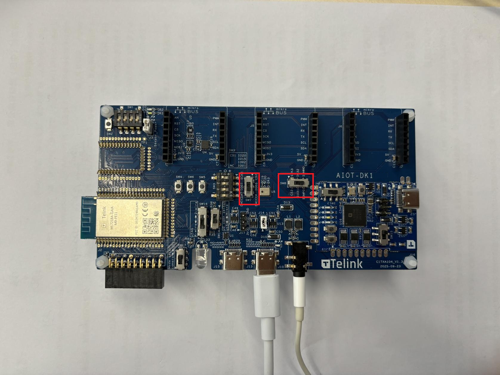

注意
  • TL721x大模组连接在母版的J2上。
  • SW7开关拨至下侧,SW8开关拨至右侧,用来使用内置CODEC。
烧录完成后,耳机可以听到DMIC采集到的声音。

CODEC当前可选多种型号,根据硬件选择对应宏:
/* Choose different external codec type */
##define I2S_TO_EXT_nau8821        1 //external codec
##define I2S_TO_EXT_es8389         2 //external codec
##define AUDIO_I2S_TO_EXT_MODE     I2S_TO_EXT_nau8821
外置CODEC烧录连接
注意
  • TL721x大模组连接在J2上,mikroBUS J5接CODEC模组
  • SW7开关拨至上侧,SW8开关拨至左侧,用来使用外置CODEC。

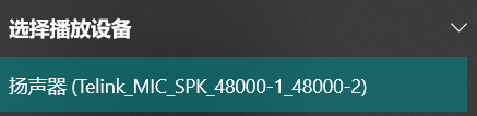

软件的默认配置是I2S_TO_EXT_CODEC_USB模式,烧录之后,USB会枚举出音频设备,选择Telink设备即可:
选择Telink设备
此时播放音频,可以通过耳机收听。
软件如果配置I2S_TO_EXT_CODEC_MIC_SPK,则耳机可以听到MIC采集到的声音。

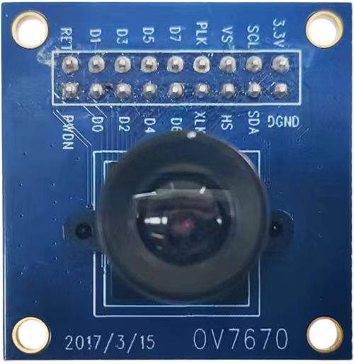

Camera模组
由于IO数量限制,仅TL721x大模组可支持Camera。

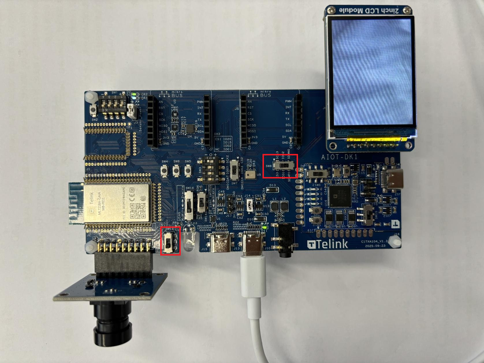

在tl_platform_sdk中的TL721x项目,选择Camera_Demo工程,编译并烧录目标文件到模组,物理连接如下:
Camera烧录连接
注意
  • TL721x大模组连接在J2上,mikroBUS J6接LCD模组,J7接camera模组。
  • SW17开关拨至下侧,SW8开关拨到左侧。
烧录完成之后,屏幕会实时显示摄像头采集到的数据。
