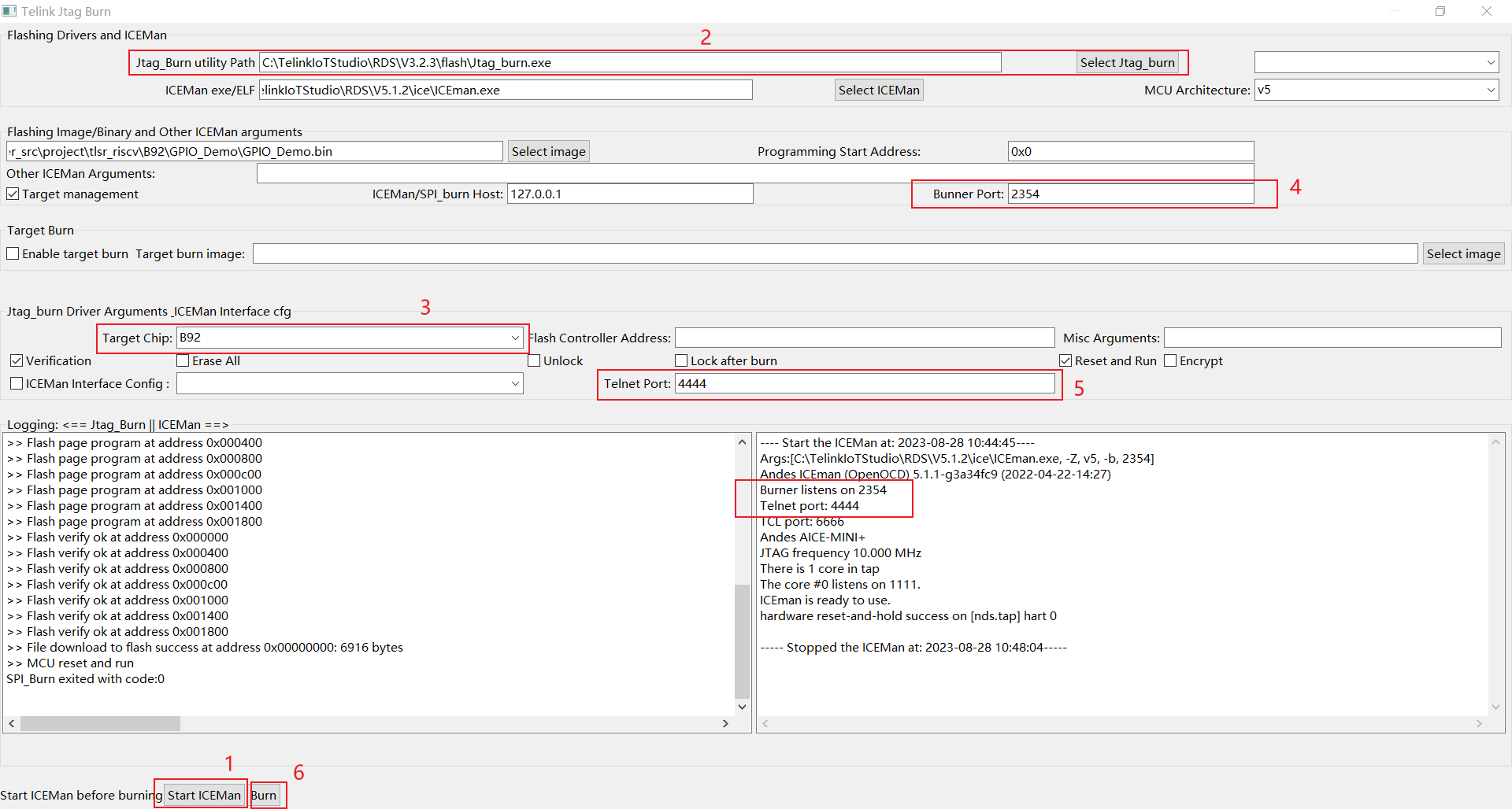

Jtag_Burn烧录程序
烧录程序时,要注意配置Jtag_Burn的路径和芯片类型,然后点击 Start ICEman,ICEman 准备好后,确保 telnet port 和 burner port 与 ICEman 保持一致,再点击烧录,如下图:
Jtag burn
其中,Jtag_Burn 位于 $IoTStudio/RDS/V3.2.3/flash/ 目录下,其帮助文档也在同一目录。

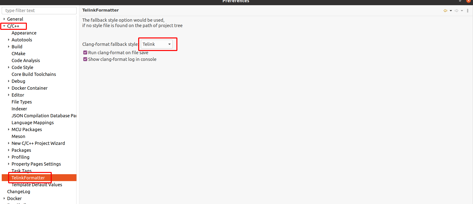

该插件用于使用快捷方式格式化代码/文件或使用 clang-format 保存文件。
要在 formatter 中使用它,用户应该将 Telink Formatter 设置为默认格式化程序。从菜单 Windows --> Preference --> C/C++ --> Code style --> Formatter 中打开设置,在 Code Formatter: 列表中选择 TelinkFormatter,然后单击 Apply and Close 按钮:
Formatter setting
然后,用户需要在 Windows --> Preference --> C/C++ --> TelinkFormatter 中,将格式化风格设置为 Telink
Telinkformatter Settings
随后用户可以在任何打开的源代码文件编辑器上按快捷键(默认为Ctrl+Shift+F),会出现一个对话框,点击相应的按钮和选项进行确认:
Formatter hint
当 Telink Formatter 格式化代码/文件后,用户可以在 Telink Formatter 输出控制台上查看日志以了解详细信息(请注意,应在 TelinkFormatter 首选项对话框中启用日志功能,请查看以下指南):
Formatter console output after formmtting

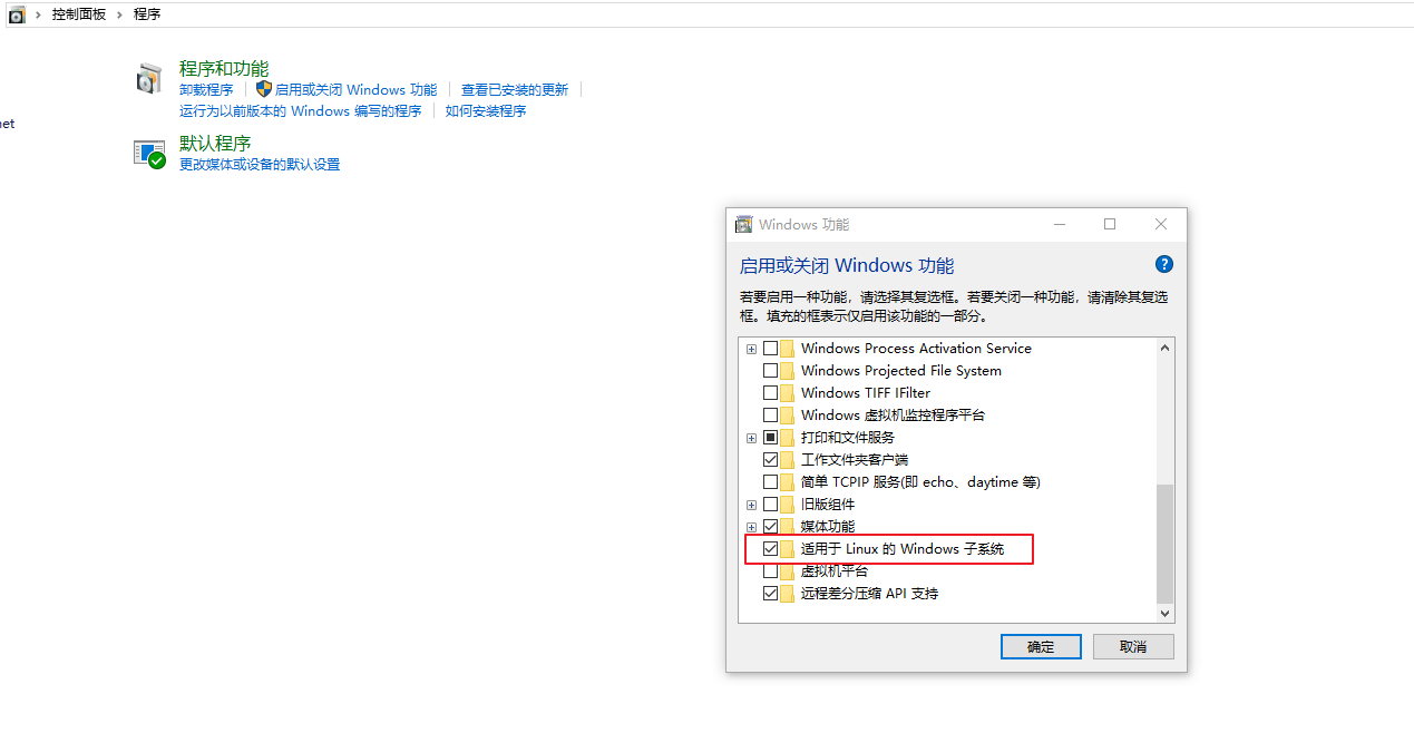

在 Windows 的文件系统中,默认情况下是不区分文件名的大小写的。例如,在你的工程中,有一个名为 App.h 的头文件和 app.h 的头文件,当你在源文件中包含 app.h 时,实际预处理时,gcc 很有可能会引用 App.h 文件。若你需要解决这个问题,可以按照下面的步骤开启 Windows 中的大小写敏感功能。
首先,需要打开 Windows 中的 WSL 支持,如下图:
WSL 支持
然后,以管理员身份打开 Windows PowerShell, 跳转至你需要打开大小写敏感的文件夹,执行以下命令:
(Get-ChildItem -Recurse -Directory).FullName |
ForEach-Object {fsutil.exe file setCaseSensitiveInfo $_ enable}

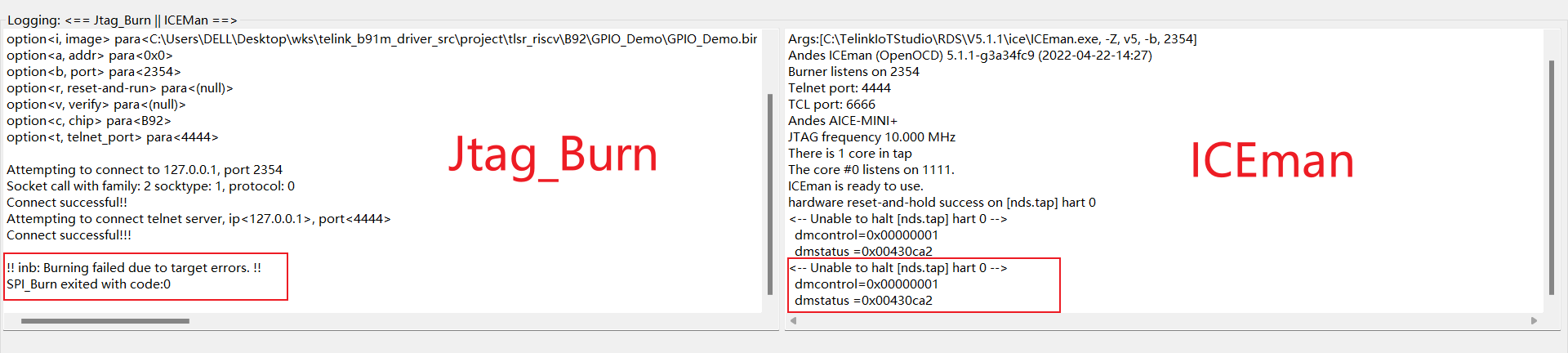

这里要注意一点,选择优化级别时,要选择 -Og,不要选择 -O0,因为在测试中发现,烧写过某些使用了 -O0 选项编译出的程序后,想要再次利用 Jtag 擦除烧写时,会发生下面的错误:
Jtag Burn err

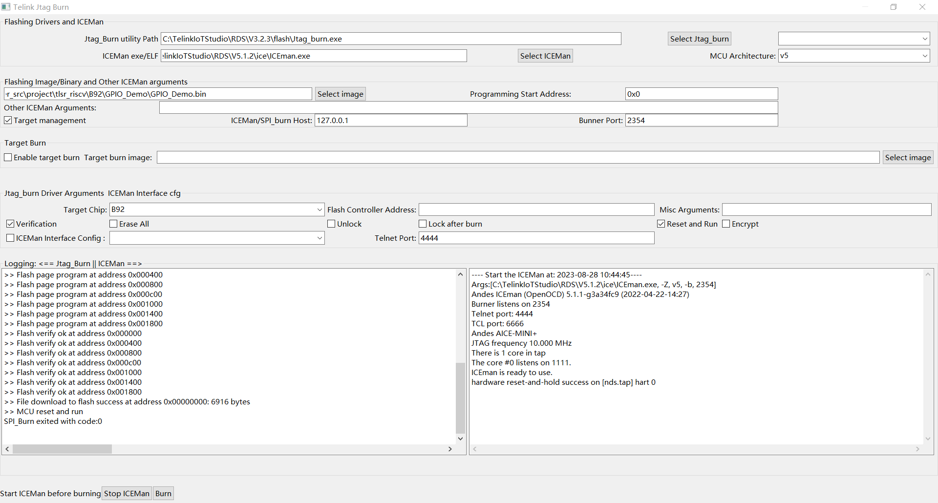

Jtag_Burn烧录程序
Jtag burn

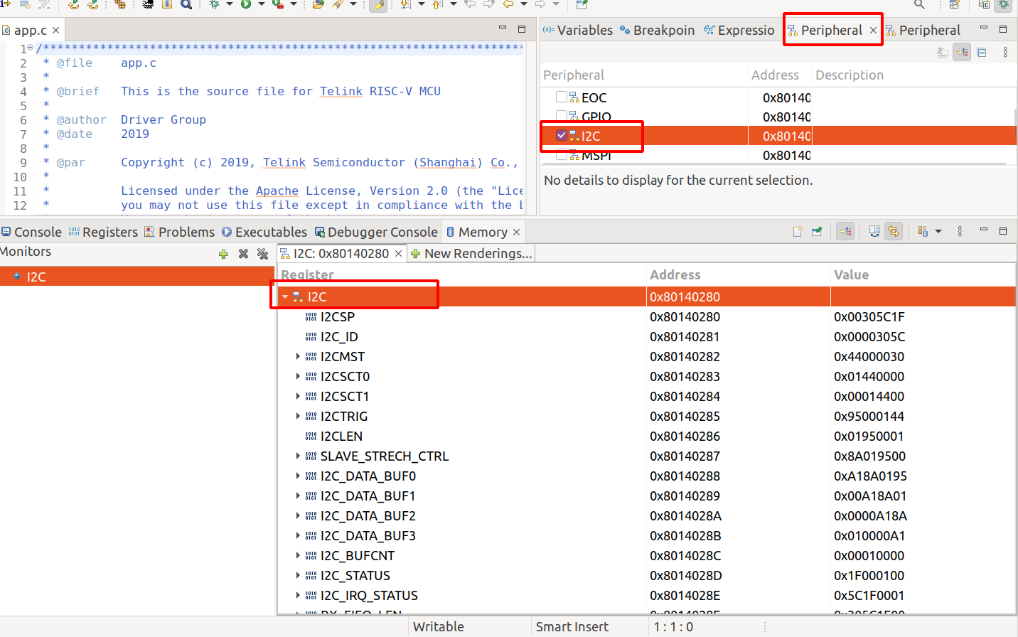

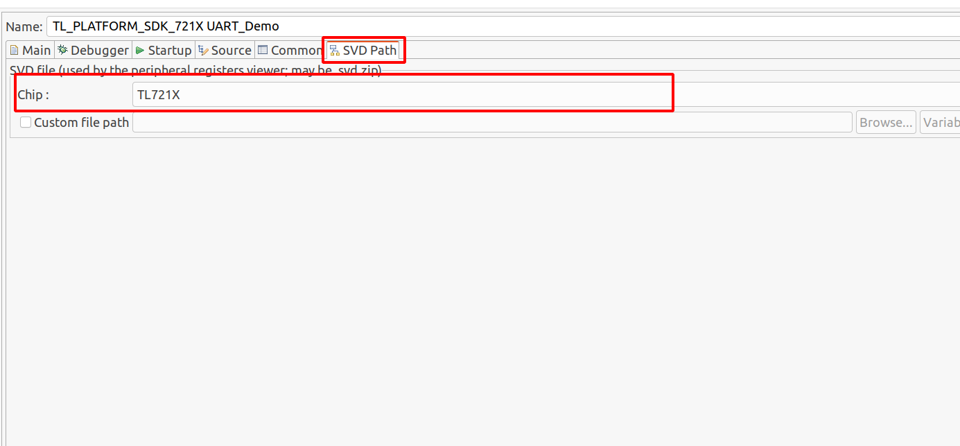

通过 SVD 在调试中查看外设寄存器
TelinkIoTStudio 支持通过配置 SVD 文件查看目标设备的外设寄存器,用户需要选择所需的芯片类型来自动配置 SVD 文件,若有特别需求,也可以自定路 SVD 文件的路径,但是不推荐这种方式。
SVD Tab
然后在调试中,用户可以 Peripherals Tab 中来选择要查看的外设,然后在 Memory Tab 中查看
View Peripherals

Jtag Burn
该工具的作用是将 binary 文件烧写至 TLSR9 和 TL系列 芯片中,使用之前需要先使用 ICEman. Jtag Burn 工具位于 $IoTStudio/RDS/V3.2.3/flash/ 中,用户手册也在该目录下,下面是使用示例:
./Jtag_Burn --chip B92 --reset-and-run --verify --addr 0 --image /home/wang/UART_Demo.bin --port 2354 --telnet_port 4444 --unlock
其中,--port 和 --telnet_port 选项的参数需要和 ICEman 的 Burner_port 和 telnet_port 参数保持一致,若你看到 ICEman 的运行结果表明它的 burner_port 和 telnet_port 分别是 2354 和 4444(如下图):
ICEman 默认端口
这种情况下,运行 Jtag_Burn 时,可以省略 --port 和 --telnet_port 这两个选项。

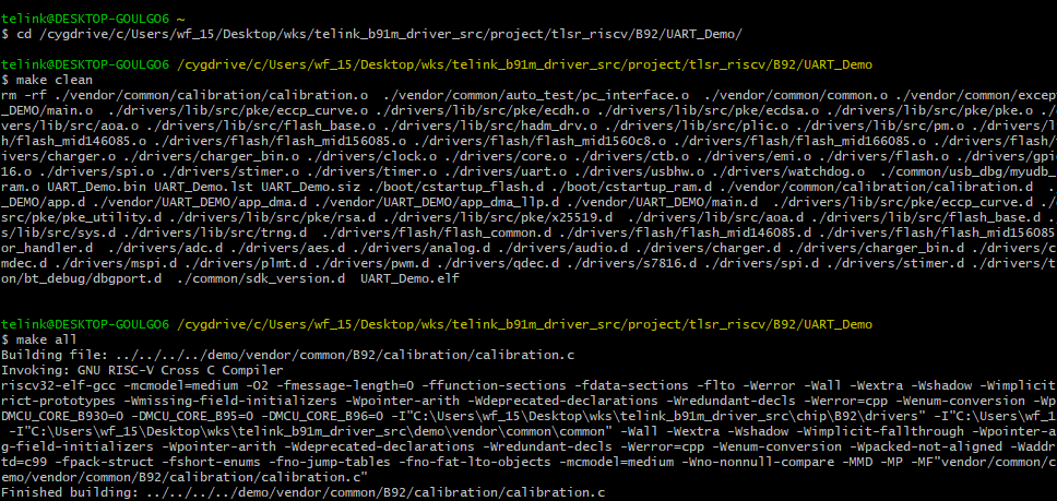

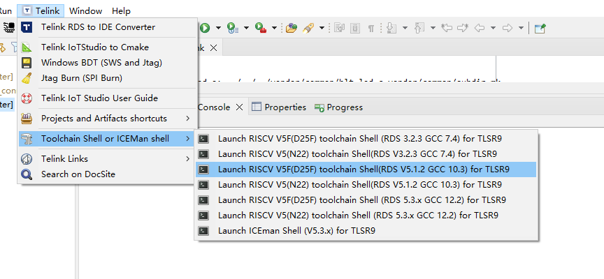

如何在命令行中编译 IoT Studio 工程
首先,需要在 IoTStudio 中先构建此项目,然后项目目录中会生成一个包含 makefile 和编译结果的文件夹,该目录通常与 .cproject 位于同一目录中。
然后,在 Telink--> Toolchain Shell or ICEman Shell 中打开与项目匹配的 toolchain shell,图中的示例工具链是 V5.1.2 GCC10.3 V5F toolchain shell。
select toolchain shell
然后跳转到 makefile 所在的文件夹中,执行 make clean make all。
make in shell
