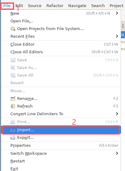

(1)打开 Telink IoT Studio,点击 File -> Import。

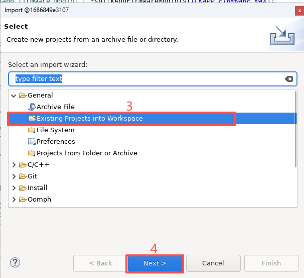

(2)在弹出的对话框中展开 General 目录,选择 Existing Projects into Workspace,点击 Next。

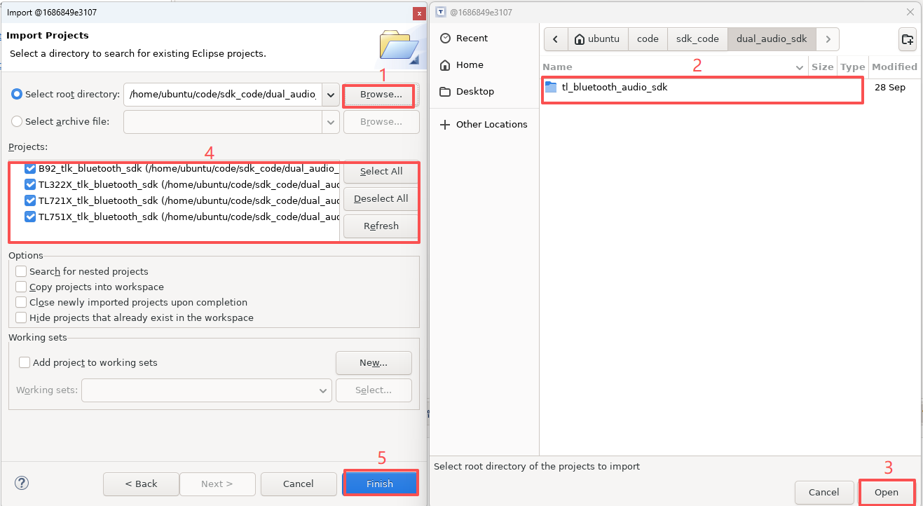

(3)在 Select root directory 配置项右侧,点击 Browse... 按钮,选择已解压好的 tl_bluetooth_audio_sdk -> Open。
(4)在 Projects 部分勾选与目标工程对应的芯片系列 SDK,然后点击页面右下角的 Finish 按钮完成导入。
导入 SDK

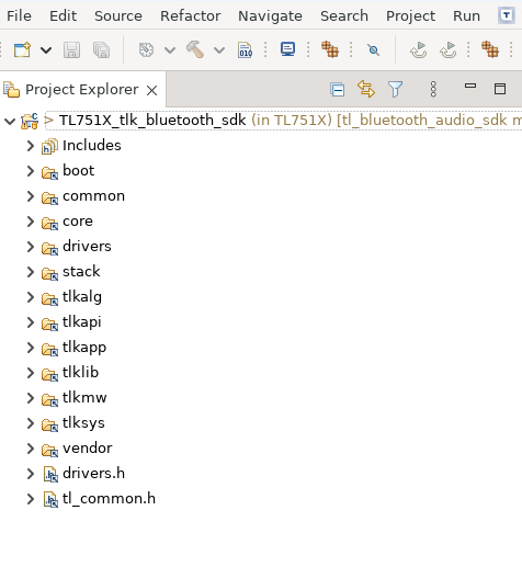

以导入 TL751x 芯片系列 SDK 为例,导入后的目录结构如下图所示。
SDK 目录结构

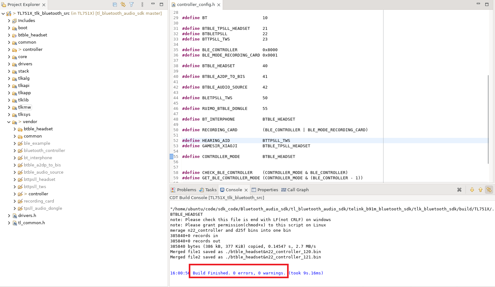

(1)打开 Telink IoT Studio 后,打开已导入的 TL751X_tlk_bluetooth_sdk (in TL751X)。

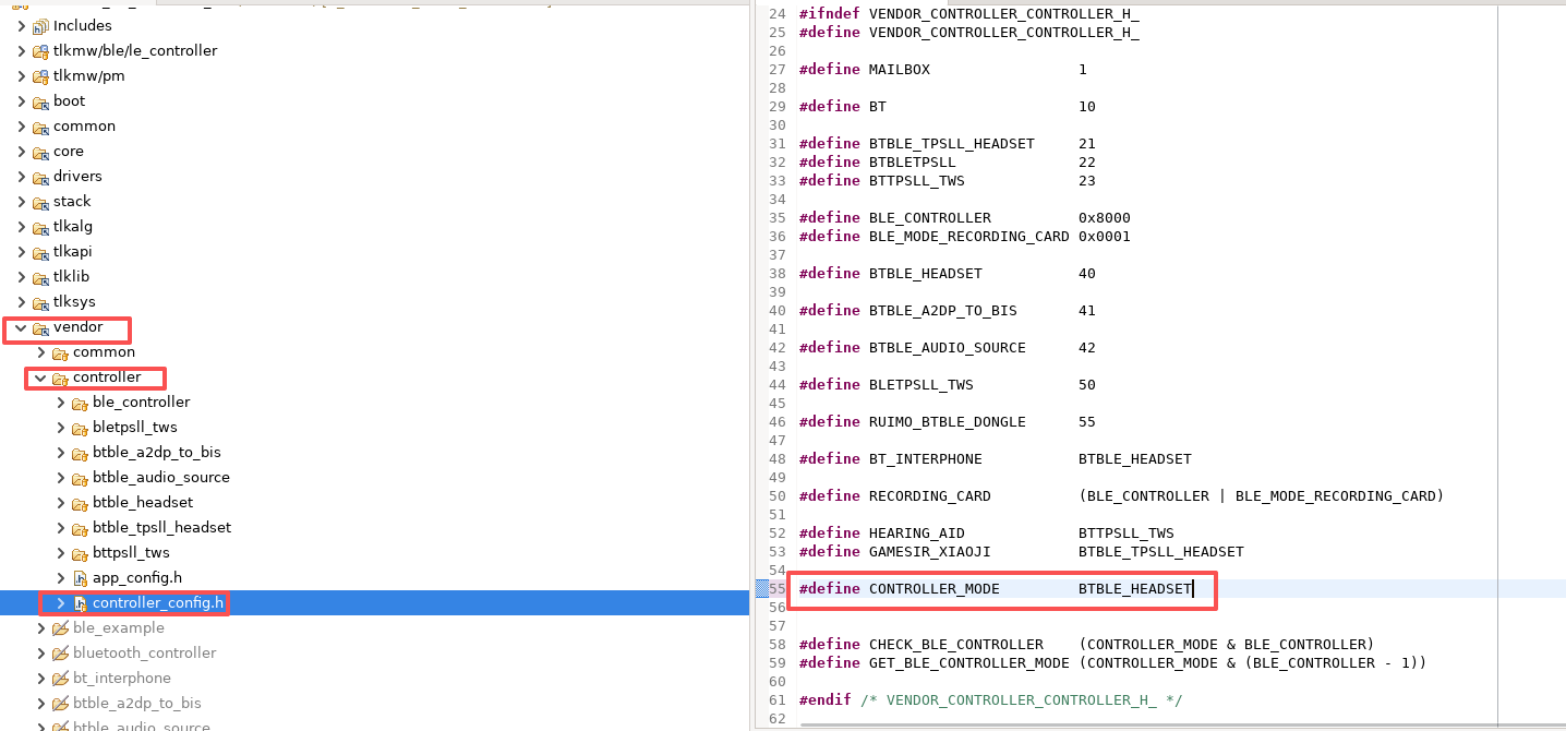

(2)点击 vendor -> controller -> controller_config.h,设置 CONTROLLER_MODE 为工程 BTBLE_HEADSET。
Controller 配置

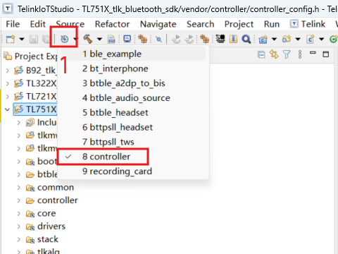

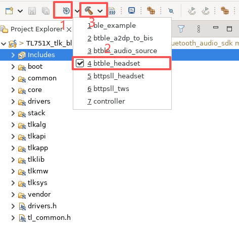

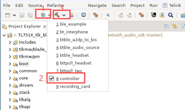

(3)点击 1 的下拉框选择 controller 工程,然后点击编译按钮(小锤子)进行编译,等待编译完成。
Controller 工程编译
(4)点击 1 的下拉框选择目标工程 btble_headset,然后点击编译按钮(小锤子)进行编译。
工程编译
编译输出:
  • 文件名:btble_headset&n22_controller_120.bin
  • 路径:tl_bluetooth_audio_sdk\telink_b91m_bluetooth_sdk\tlk_bluetooth_sdk\build\TL751X\btble_headset\
提示
补充说明
根据芯片系列不同,编译方式分为双核编译和单核编译两种。
双核编译(适用于 TL751x 系列):
  • 编译流程:先编译 controller 工程,再编译目标工程。
  • 自动合并:编译完成后,系统会自动执行固件合并脚本,将双核固件合并为一个 bin 文件,简化烧录流程。
  • 操作步骤:参考编译 TL751x 系列 btble_headset 工程。
单核编译(适用于 TLSR952x、TL721x、TL322x 系列):
  • 编译流程:只需编译目标工程,无需额外操作。
  • 操作步骤:参考编译 TL751x 系列 btble_headset 工程的步骤(1)与(4)。
  • 输出文件名:工程名.bin
  • 路径:tl_bluetooth_audio_sdk\telink_b91m_bluetooth_sdk\tlk_bluetooth_sdk\build\芯片系列\工程名\
检查编译是否成功
检查是否编译成功的方法:
观察 Telink IoT Studio 控制台(Console)的输出,若无报错信息并显示 Build Finished. 0 errors, 0 warnings.,则表示编译成功。
编译成功

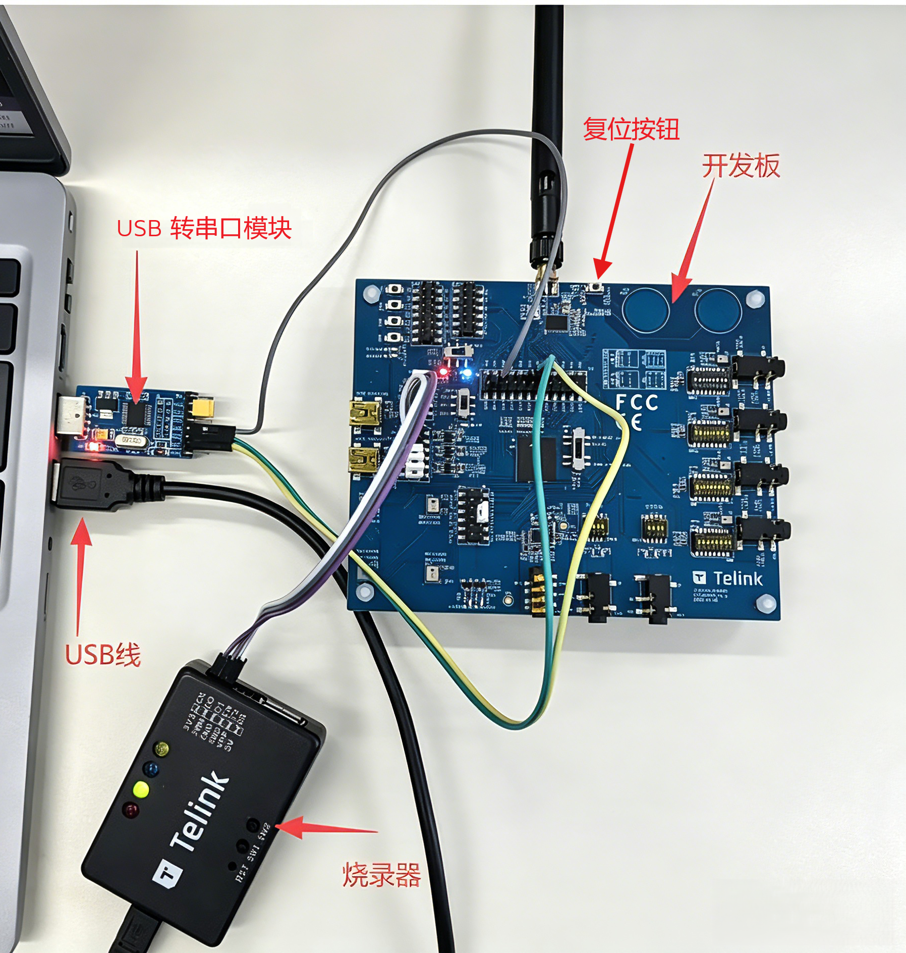

连接硬件
在使用 BDT 工具前,请按照以下逻辑连接 PC、烧录器、开发板与 USB 转串口模块:
  • PC <-> 烧录器:使用 USB 线连接。若烧录器上的绿色指示灯常亮,表明烧录器已被 PC 端成功识别。
  • 烧录器 <-> 开发板:使用杜邦线连接:
    • 电源线:VCC <-> VIN;GND <-> GND
    • 数据线(单线 SWM 总线):将烧录器的 SWM 引脚连接至开发板的 SWS 引脚。
  • PC <-> USB 转串口模块:将 USB 转串口模块插入 PC 端的 USB 接口。
  • 开发板 <-> USB 转串口模块:使用杜邦线连接:
    • USB 转串口模块的 TX <-> 开发板的 RX(PB7)
    • USB 转串口模块的 RX <-> 开发板的 TX(PC6)
    • USB 转串口模块的 GND <-> 开发板的 GND(任意一个 GND 引脚即可)
  • 查看 TL751x 系列开发板 TX/RX 引脚定义的步骤:打开 Telink IoT Studio,在 Project Explorer 栏中,点击 TL751X_tlk_bluetooth_sdk (in TL751X) -> vendor -> common -> boards,打开当前使用开发板的配置文件,搜索 #define TLKDEV_SERIAL1_TX_PIN 与 #define TLKDEV_SERIAL1_RX_PIN。
  • 查看其他芯片系列开发板 TX/RX 引脚定义的步骤同上。

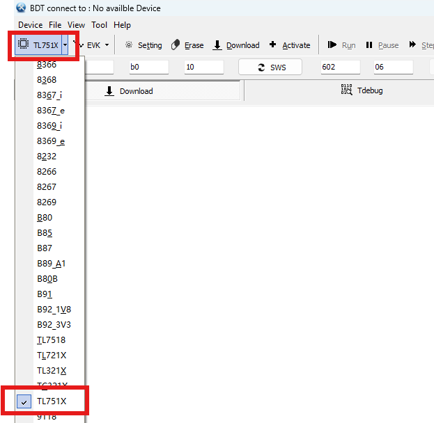

(2)选择 TL751X 系列,如图所示:
选择芯片系列

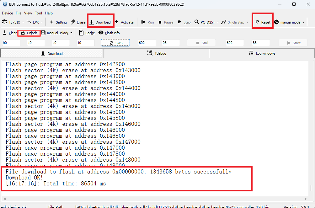

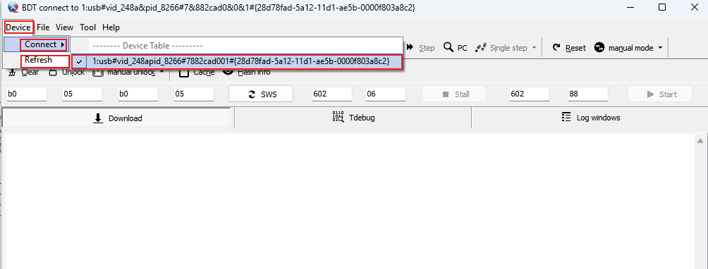

(3)点击 Device -> Connect,选择设备进行连接,如果没有识别到设备,点击 Refresh,然后再次点击 Connect。
BDT设备连接

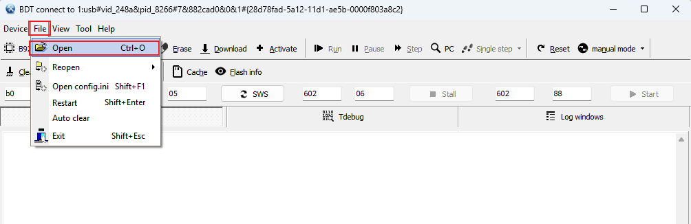

(4)点击 File -> Open,选择编译产生的 bin 文件,直接打开。
打开文件

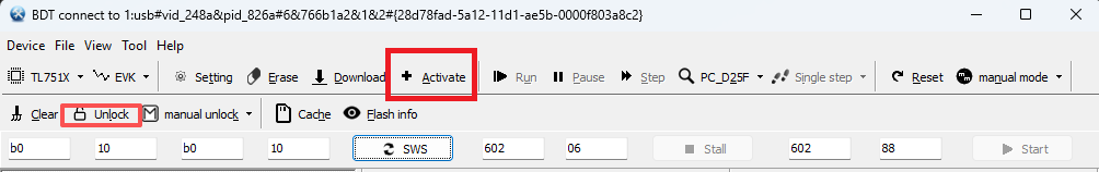

(5)点击 Download,进行下载(如果开启了 flash 保护功能,烧录前请先点击 Unlock 解锁)。
烧录
显示 Download OK! 的 log 信息,则表示下载成功。
(6)下载完成之后,点击 Reset,重启设备。
  • 当出现下载失败时,可以尝试在下载前依次点击 Activate 和 Unlock 按钮,然后再进行下载。
烧录失败

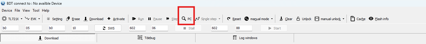

死机情况下,可以通过 BDT 查看 PC 指针,然后结合 list 文件定位出现问题的地方。
在通过 PC 值定位问题时,请确保对应的 bin 文件与 list 文件位于同一目录下。
PC 值可如下图所示进行查看。
查看 PC 值

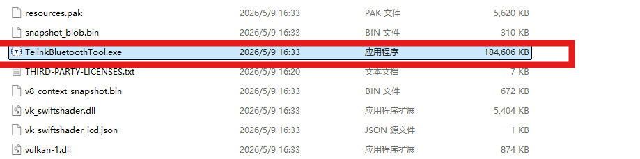

(2)进入 SDK 目录下的 tool 文件夹,解压 .zip 压缩包至自定义路径。
(3)进入解压后的目录,双击 TelinkBluetoothTool.exe 启动工具。
TelinkBluetoothTool

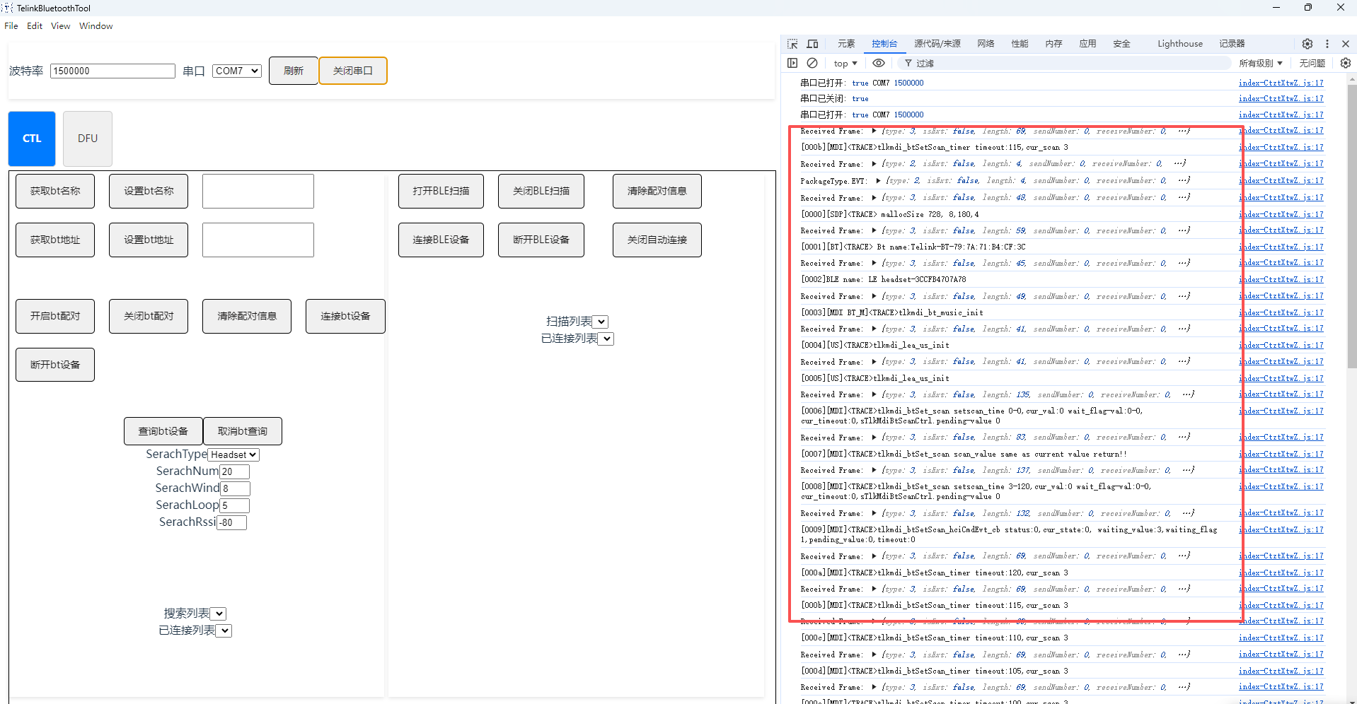

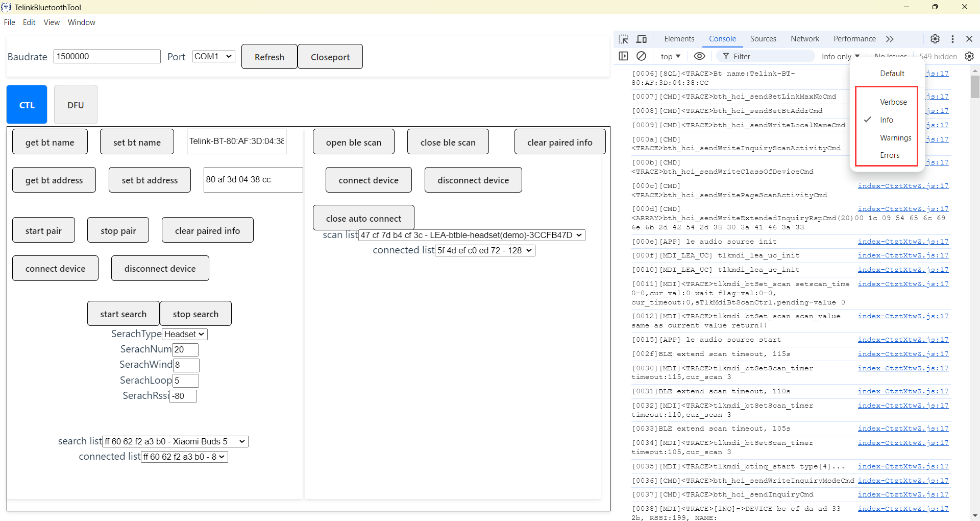

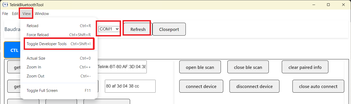

(1)打开 TelinkBluetoothTool 工具,设置波特率为 1,500,000 bps。
(2)点击顶部菜单栏的 View -> Toggle Developer Tools -> Refresh,在 Port 的下拉框中选择串口,即可在控制台中查看 log 日志。
  • 若控制台无日志输出,请尝试按下开发板上的复位按钮。按钮位置请参考连接硬件章节的硬件连接示意图。
日志等级分成四类,分别为:
  • 详细(Verbose):显示程序与开发板交互日志
  • 信息(Info):显示开发板输出的 log 日志
  • 警告(Warnings):显示程序遇到的警告
  • 错误(Errors):显示程序遇到的错误
您可以选择自己需要查看的日志等级,并通过过滤功能搜索需要的 log 信息。
选择日志等级

(1)在 Telink IoT Studio 中点击 1 的下拉框选择 controller 工程;
点击Project

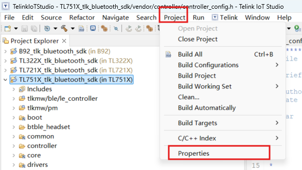

(2)点击 Project,在下拉框中选择 Properties;
点击 Properties

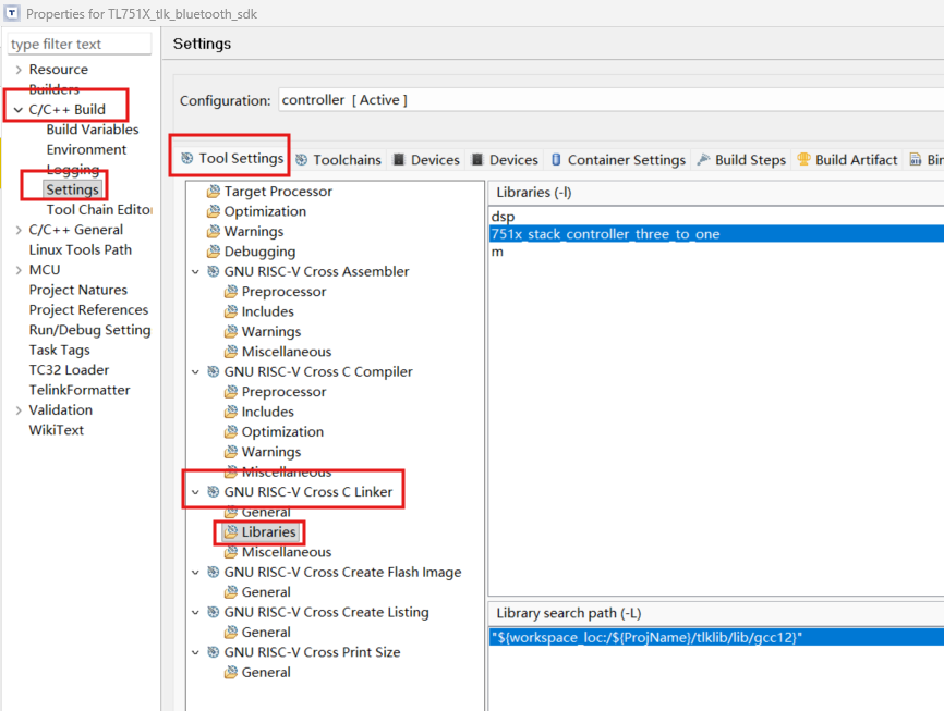

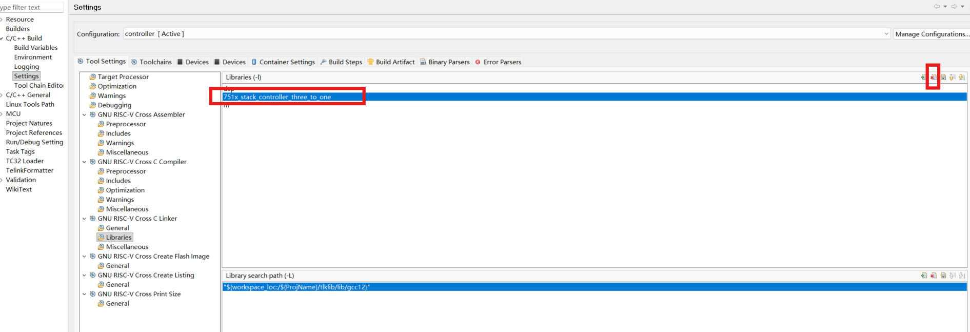

(3)在弹出的 Properties 窗口中,点击左侧栏中的 C/C++ Build -> Settings -> Tool Settings -> GNU RISC-V Cross C Linker -> Libraries;
点击 Libraries
(4)选中 751x_stack_controller_three_to_one 库文件,点击页面右侧删除按钮将其移除。
删除库文件

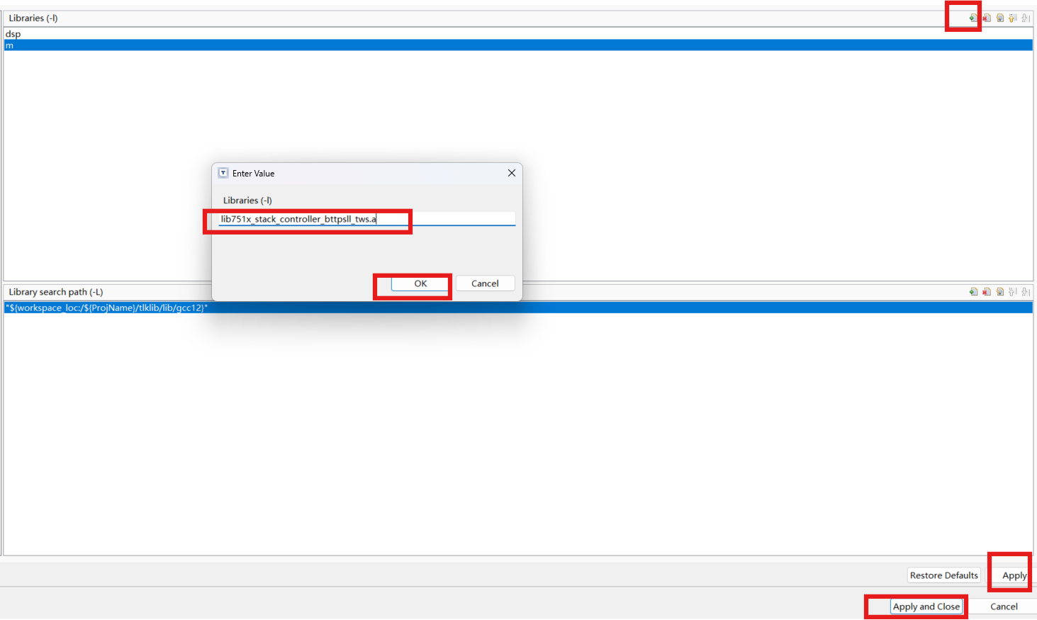

(5)点击右侧添加按钮,输入 lib751x_stack_controller_bttpsll_tws.a,点击 OK 按钮,添加此库文件。
(6)点击右下角 Apply -> Apply and Close,应用更改。
