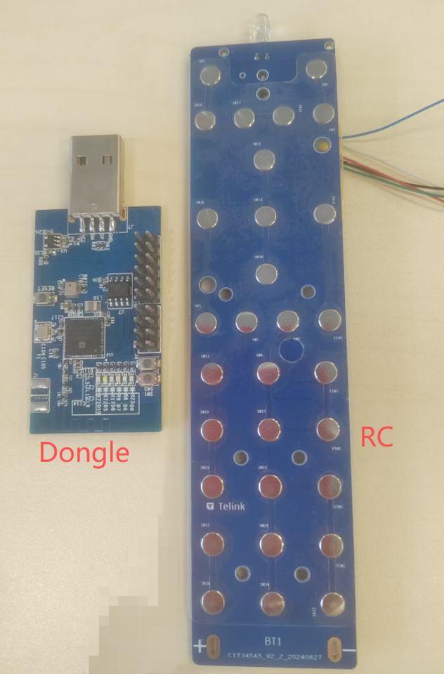

本文档选用 TL321x Dongle 和 TL321x RC(遥控器,Remote Control)定制开发板为例说明。其中,TL321x Dongle 可通过官方淘宝店铺购买,详情请咨询在线客服;TL321x RC 定制开发板面向特定应用场景,如有意向,欢迎联系我们咨询。
开发板实物图如下:

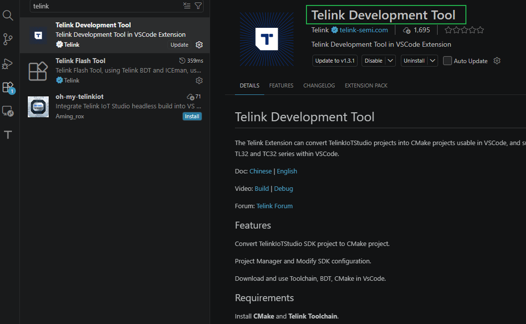

  1. 启动 VS Code。
  2. 点击左侧活动栏的 Extensions(扩展)图标,或使用快捷键 Ctrl+Shift+X。
  3. 在搜索框中输入 “Telink”。
  4. 在搜索结果中找到 Telink Development Tool,点击 Install。
安装完成后,在 VS Code 左侧活动栏中将显示 Telink DEVELOPMENT 图标。

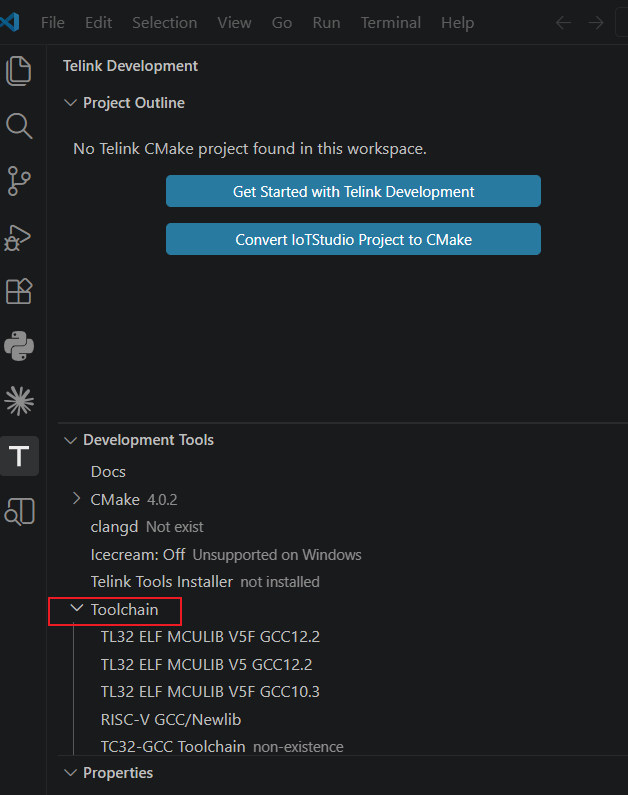

安装工具链
在 Telink VS Code Extension 中,通过插件内置的管理器按需下载编译器工具链和辅助工具。
  1. 在 VS Code 左侧的 Telink DEVELOPMENT 视图中,展开 DEVELOPMENT TOOLS 树状菜单。
  2. 单击需要的工具链,点击右侧 Install Toolchain。
  3. 安装成功后,VS Code 窗口右下角会弹出对应的完成通知。
说明:如果要在命令行环境中使用工具链,右键单击,在弹出的菜单中点击 Open Terminal 。

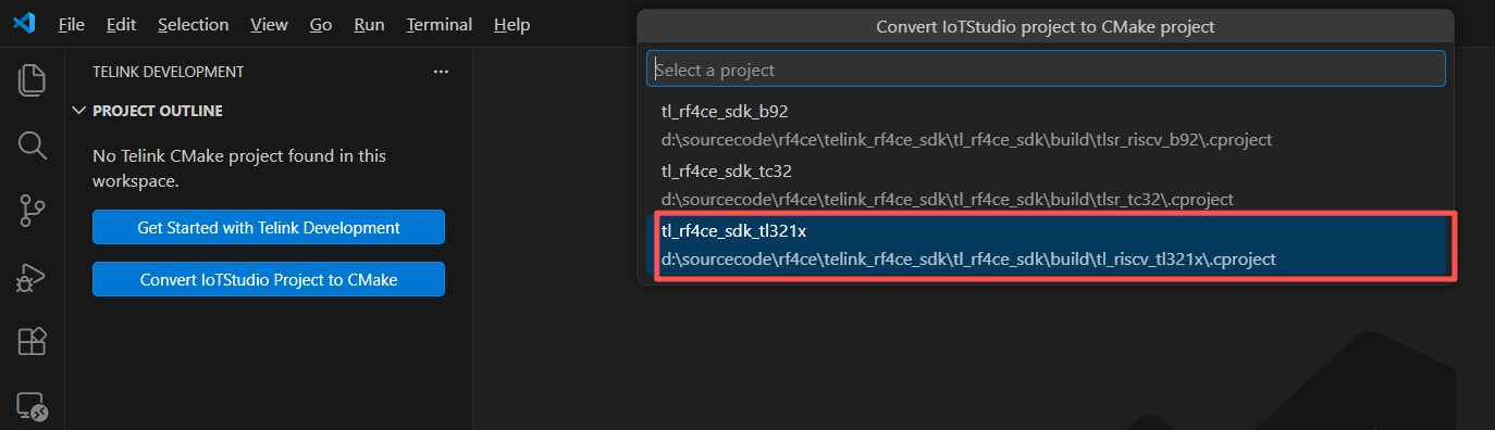

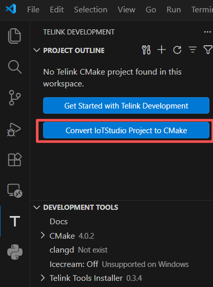

  2. 点击左侧活动栏中的 Telink 图标,进入 Telink Extension 视图,点击 PROJECT OUTLINE 旁边的 Convert Telink Project 按钮。
  3. 在搜索栏中选择您需要的芯片型号,转换为 Telink VS Code Extension 工程。

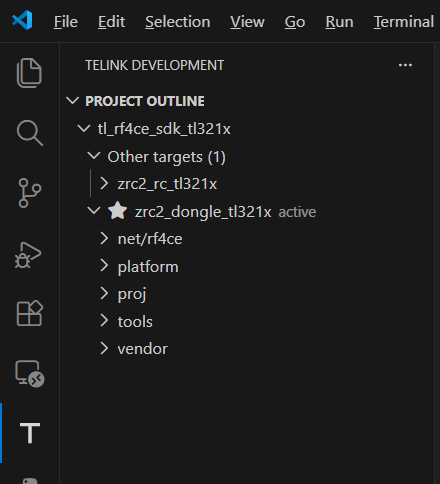

工程导入成功后,您会看到:

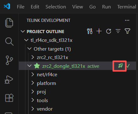

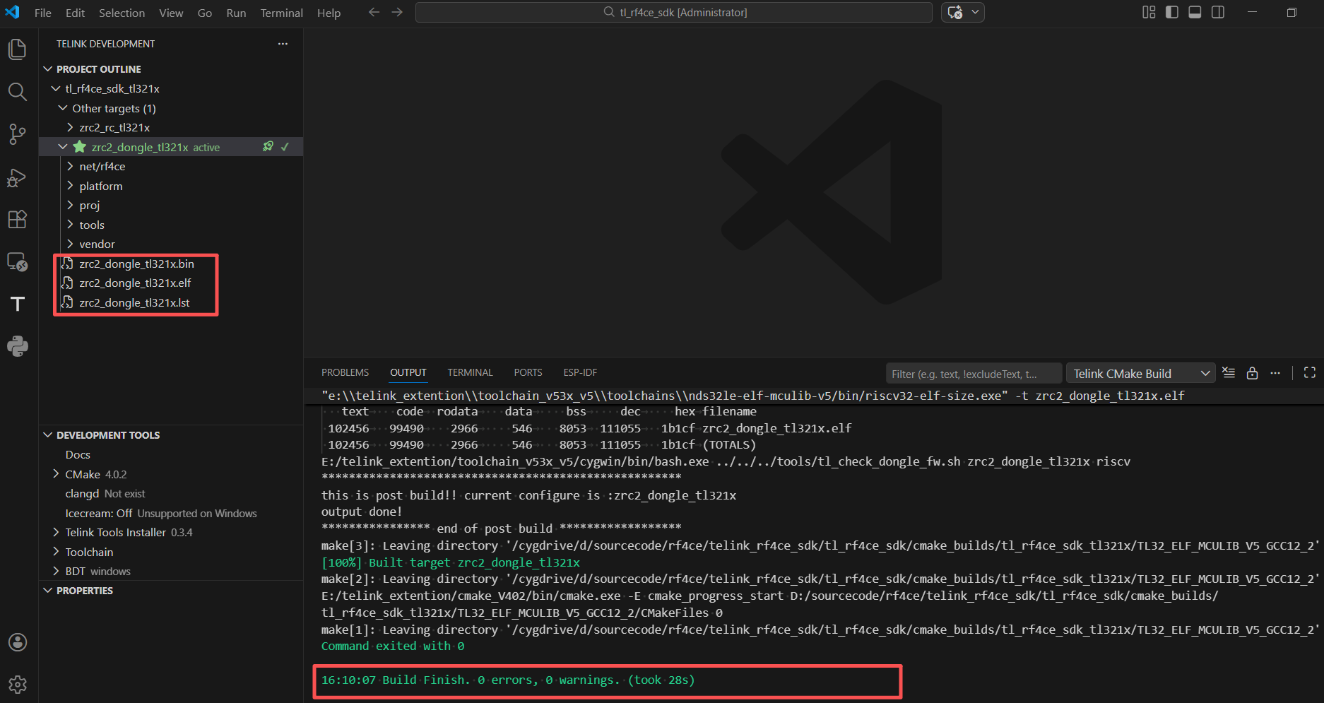

  1. 在 VS Code 左侧侧边栏中找到 PROJECT OUTLINE,选择需编译的工程及其对应的 Target。
  2. 点击右侧的编译按钮进行编译。
    编译完成后,在 ...\telink_rf4ce_sdk\tl_rf4ce_sdk\cmake_builds\tl_rf4ce_sdk_tl321x\TL32_ELF_MCULIB_V5_GCC12_2 文件夹下输出文件(.elf、.bin、.ls),其中 elf 格式的文件用于调试,bin 格式的文件则用于烧录。 编译成功,看到类似的输出:
测试时,将上述工程编译生成的固件zrc2_dongle_tl321x.bin和 zrc2_rc_tl321x.bin烧录到对应的 Dongle 开发板与 RC 开发板,即可验证完整的遥控功能。

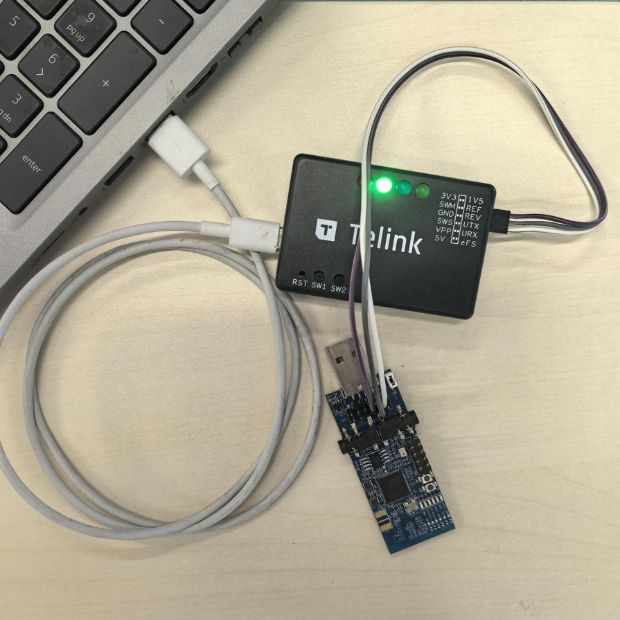

通过 BDT 工具进行固件烧录。RC 开发板与 Dongle 开发板按相同方式连接硬件后分别烧录(一次烧一块,依次进行)。
步骤一:连接硬件
在使用 BDT 工具前,请按以下方式连接电脑、烧录器与开发板:
  • PC ↔ 烧录器:使用 USB 数据线连接。若烧录器上的绿色指示灯常亮,表明烧录器已被 PC 成功识别。
  • 烧录器 ↔ 开发板:使用杜邦线连接:
    • 电源线:VCC ↔ VCC;GND ↔ GND
    • 数据线(单线 SWM 总线):将烧录器的 SWM 引脚连接至开发板的 SWS (Swire) 引脚。
RC 开发板的烧录线需要从开发板背面接线引出。

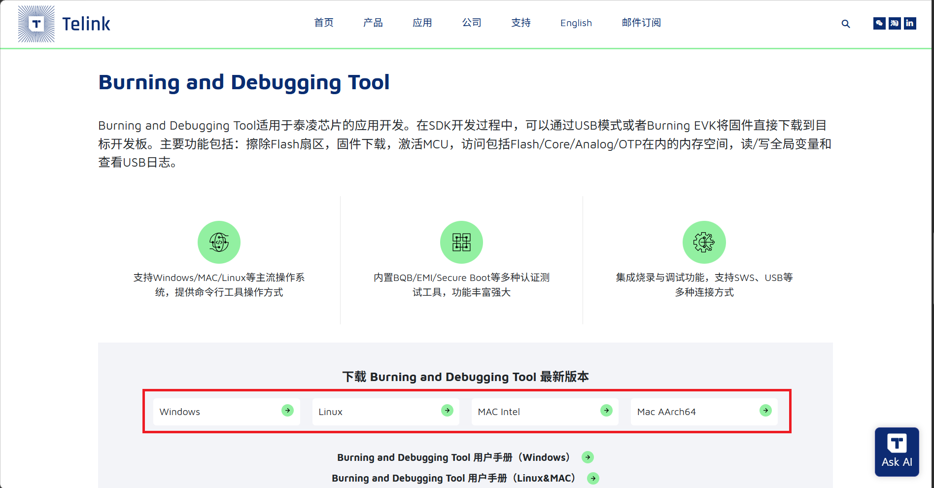

  1. 下载 BDT 工具。
    访问 Telink 开发者中心 - 开发工具,根据您的操作系统下载对应的工具包。

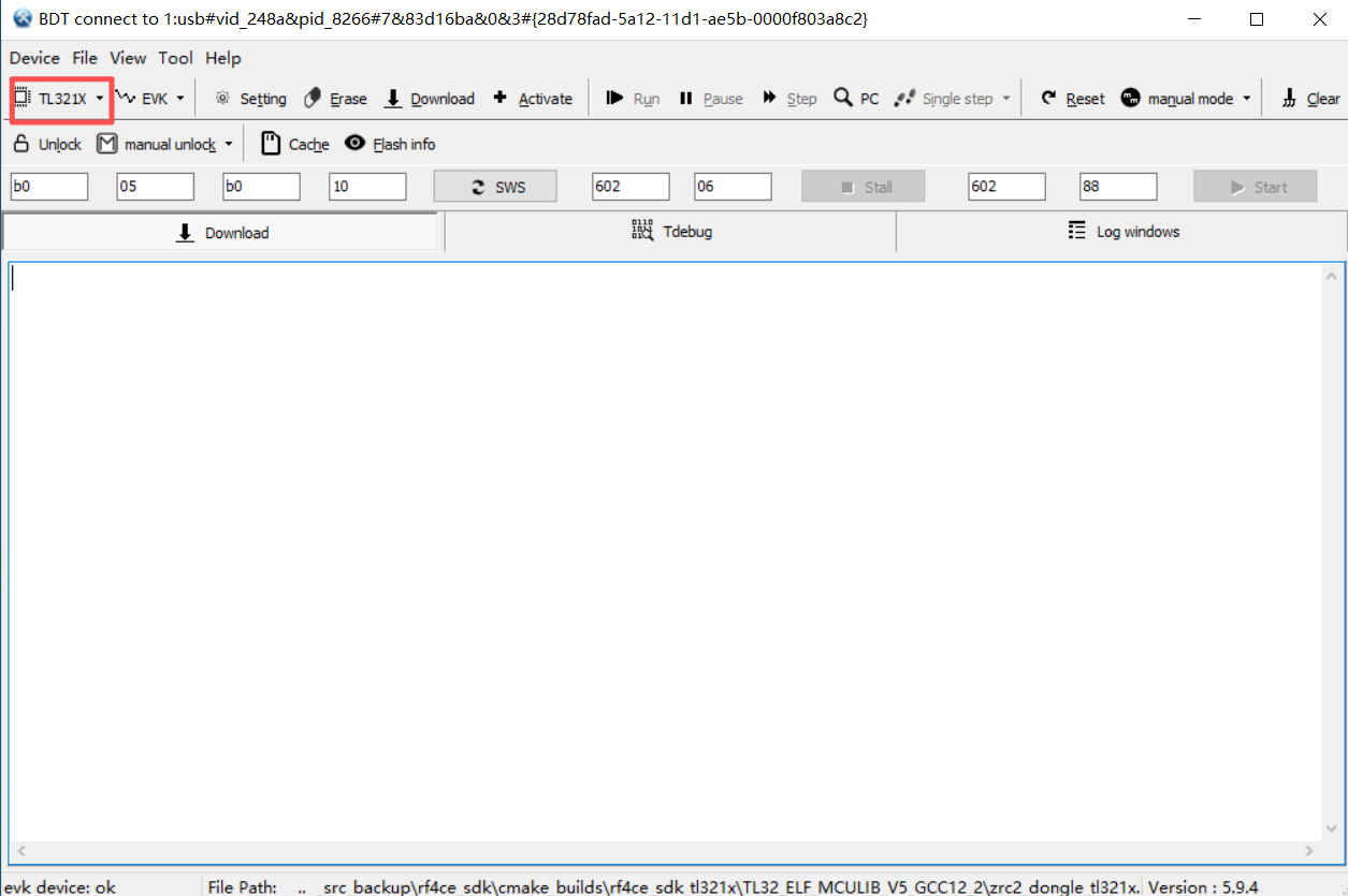

  1. 连接设备

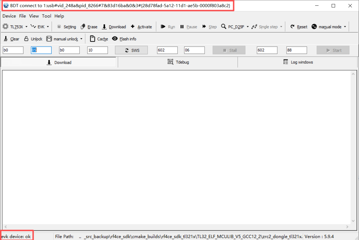

    打开 BDT 软件。固件烧录前必须确保工具已检测到烧录器,如下图所示。
    • 如果 BDT 没有找到设备,点击 Device -> Refresh 查看可用设备。
    • 如果 BDT 发现多个设备,所有设备都会列出。点击 Refresh 后默认激活第一个设备,您也可以在列表中手动切换目标设备。

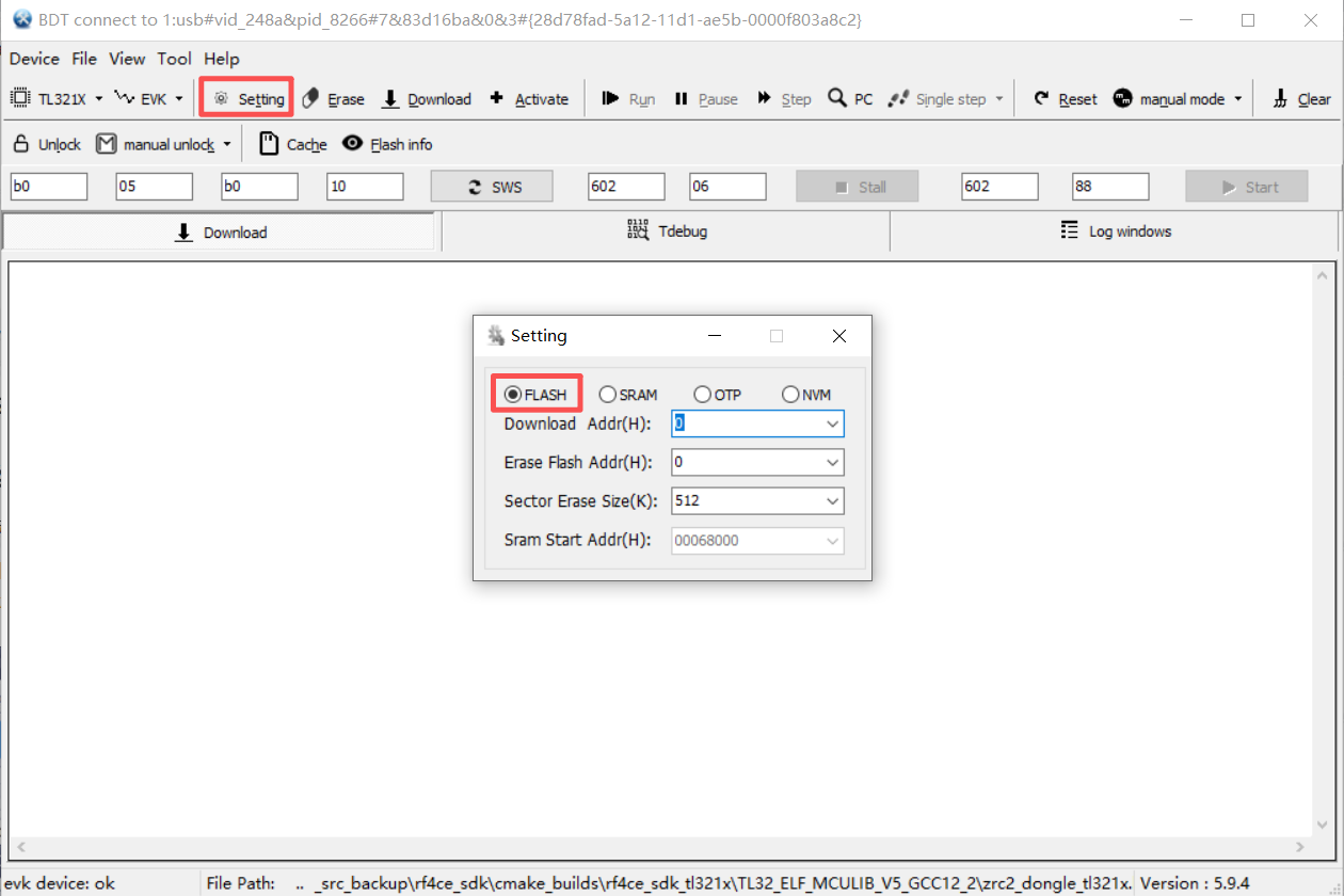

  2. 配置与烧录步骤

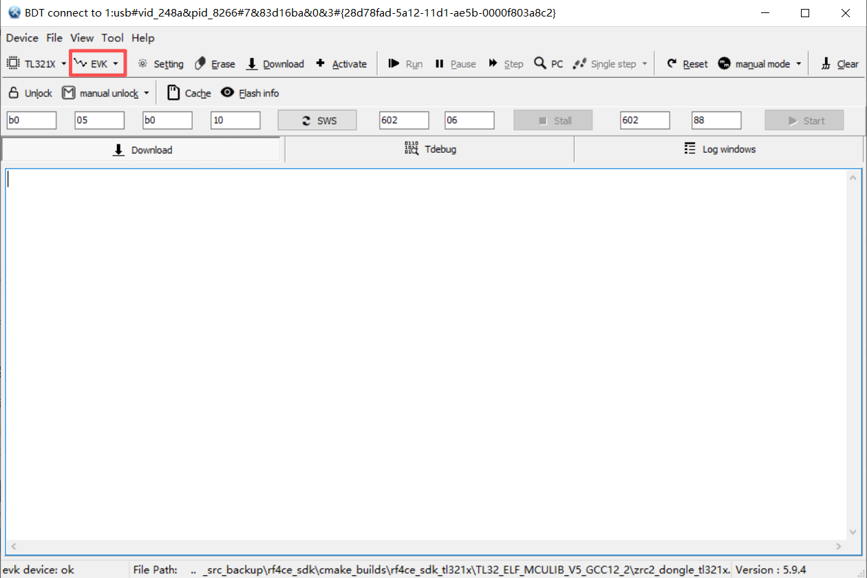

    1. 选择开发板的芯片型号。在顶部的芯片下拉菜单中,选择您开发板对应的目标芯片,例如 TL321x。
    2. 选择下载模式为 EVK。
    3. 点击 Setting 按钮打开配置窗口,切换到 FLASH 选项卡。在 Download Addr 栏中设定固件的起始偏移地址,默认值 0x000000。
    4. 点击菜单栏 File -> Open/Reopen,选中您编译生成的 .bin 固件。加载成功后,主界面底部会显示完整文件路径。
    5. 检查开发板和 PC 之间的连接状态。
      • 如果连接状态正常,主界面的左下方会显示 evk device: ok。
      • 如果主界面的左下方显示 usb device: not found,表示开发板没有正确连接到电脑上。

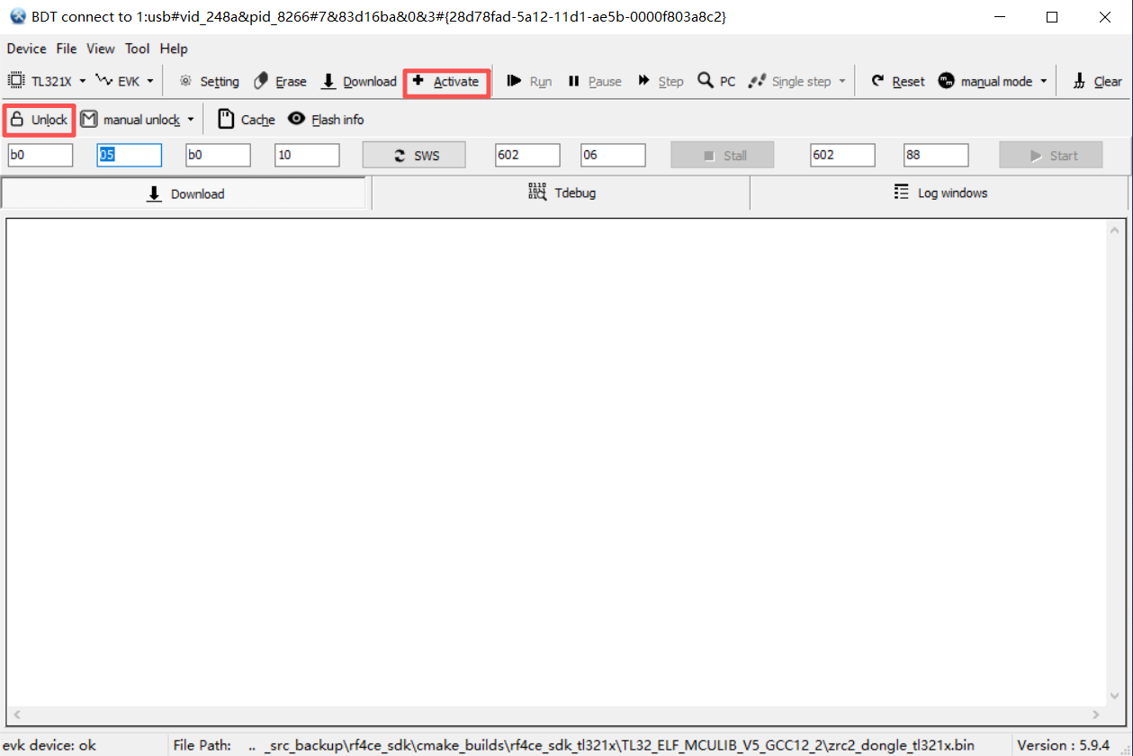

    6. 先点击 Active,再点击 Unlock 按钮或勾选 auto unlock 选项,解除 flash 的写保护状态。
      如果 flash 处于写保护状态,则 Download 会失败,所以在烧录固件到 flash 之前,需要确保 flash 处于可编程状态。
    7. 点击 Download 按钮,等待日志窗口提示烧录成功。

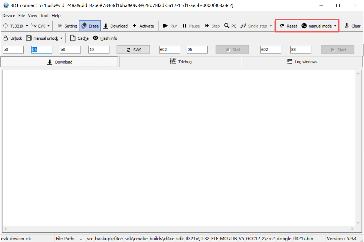

    8. 您可以在烧录前将复位模式设为 auto mode,或在烧录后切换到 manual mode 并点击 Reset 按钮手动复位 MCU 运行程序。

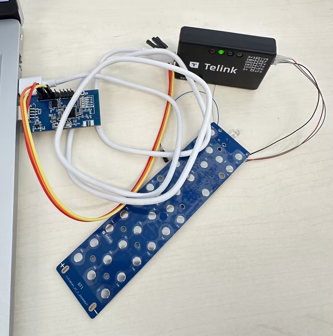

烧录完成后,重新连接硬件用于验证:
  1. Dongle 开发板直接插到 PC 上的任意 USB 口。
  2. RC 开发板:仅需使用烧录器(或任意 3.3V 供电)保持上电即可,无需连接 PC。
整体验证连接效果如下:

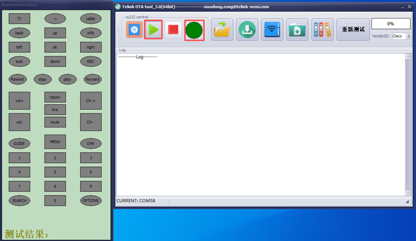

配合上位机工具,完成示例工程功能测试:

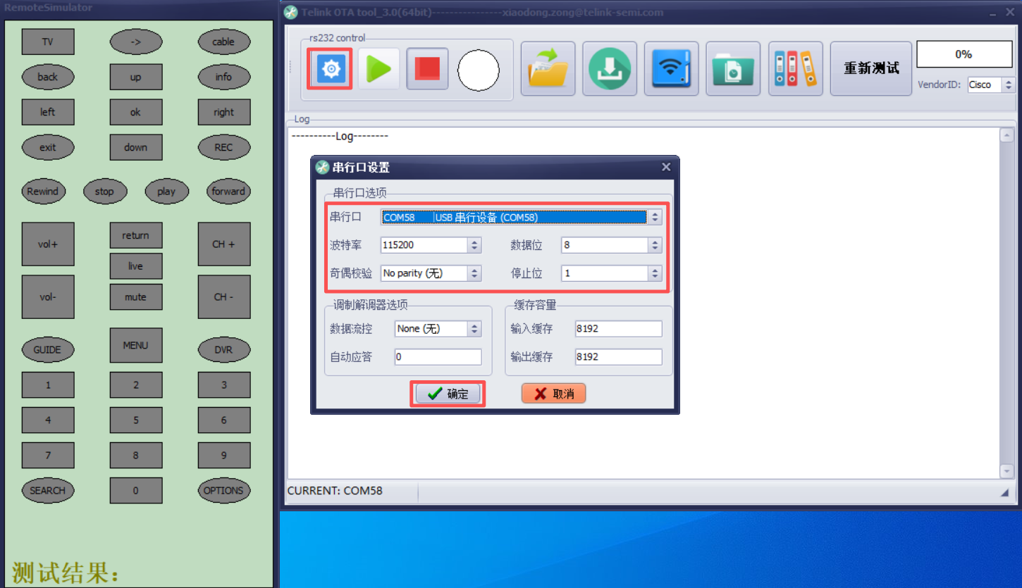

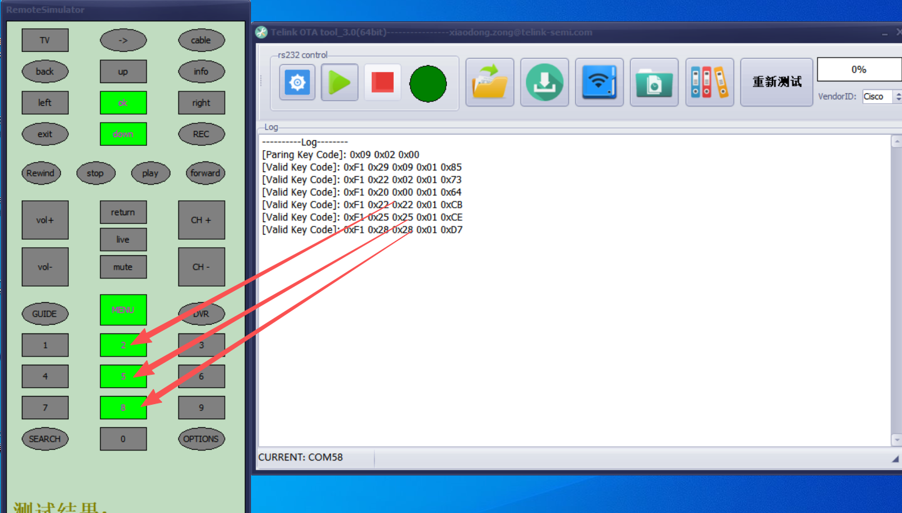

  1. Dongle 开发板 USB 口插到电脑后,打开上位机工具(RF4CE_KeySim3.0(64bit).exe),在 Setting 下选择 Dongle 对应的 COM 口,点击 确定。
  2. 点击 Start Test 按钮,状态按钮变为绿色,表示开始测试。

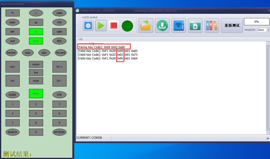

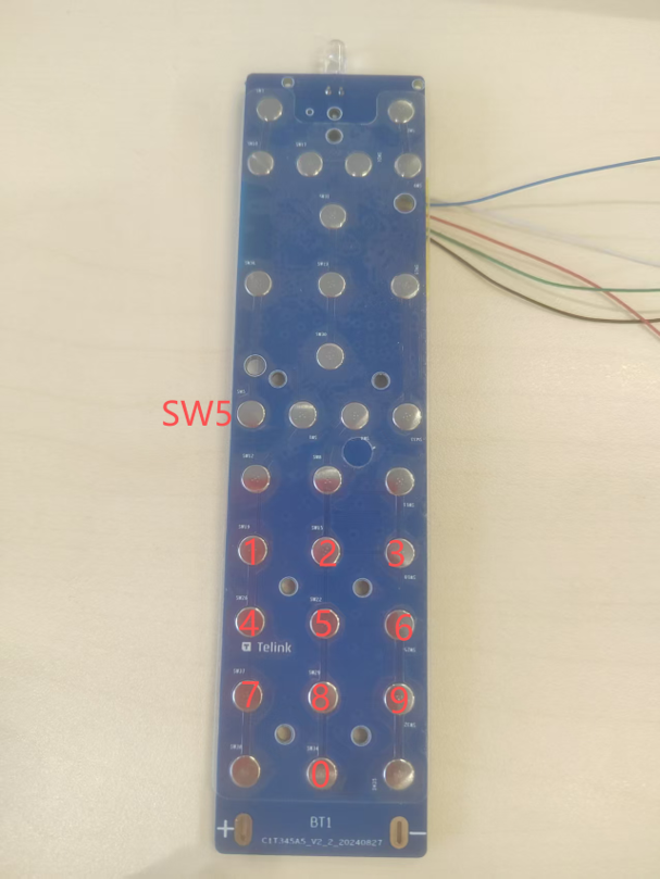

  3. 长按 RC 开发板上的 SW5 按键超过 5 秒,RC 开发板上的指示灯开始闪烁,设备进入配对模式。
  4. 上位机界面上会跳出 3 个数字,请在 RC 开发板上尽快依次输入这 3 个数字,RC 开发板上的指示灯会快闪 3 次,指示配对过程完成。
    按照 SDK TL321x 的默认配置,RC 开发板按键值如下:
    键值配置文件为:...\tl_rf4ce_sdk\vendor\rc_app\board_telink_rc_tl321x.h
  5. 配对成功后,按 RC 开发板上的按钮,上位机会显示按键效果,如下:

  • 可能原因:开发板尚未被激活(Activate)或未进行解锁(Unlock)操作,芯片处于保护状态,无法接收烧录指令。
    解决办法:在 Download 之前,先点击 Activate 激活芯片,出现 Activate MCU ok 之后,再进行 Download 操作进行烧录。
