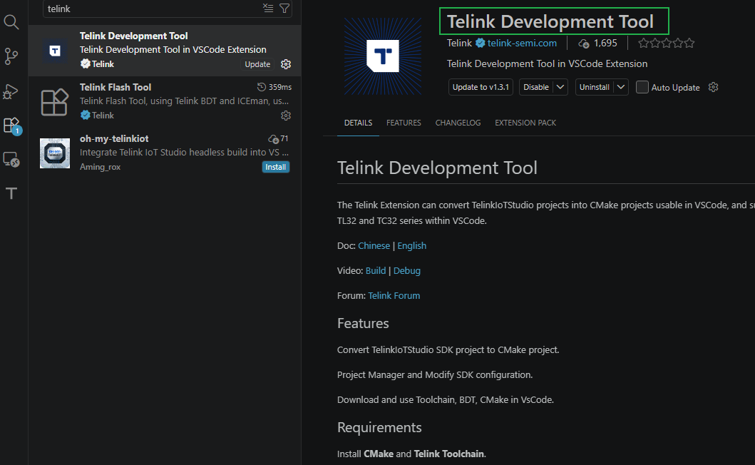

  1. 启动 VS Code。
  2. 点击左侧活动栏的 Extensions(扩展)图标,或使用快捷键 Ctrl+Shift+X。
  3. 在搜索框中输入 “Telink”。
  4. 在搜索结果中找到 Telink Development Tool,点击 Install。
安装完成后,在 VS Code 左侧活动栏中将显示 Telink DEVELOPMENT 图标。

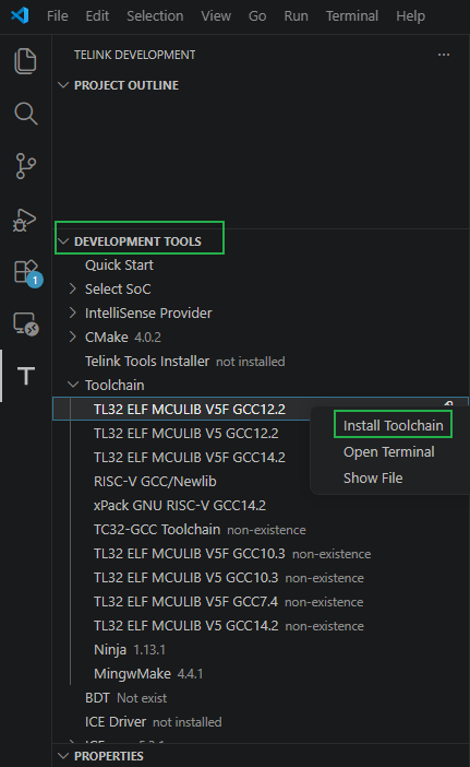

安装工具链
在 Telink VS Code Extension 中,通过插件内置的管理器按需下载编译器工具链和辅助工具。
  1. 在 VS Code 左侧的 Telink DEVELOPMENT 视图中,展开 DEVELOPMENT TOOLS 树状菜单。
  2. 单击需要的工具链,点击右侧 Install Toolchain。
  3. 安装成功后,VS Code 窗口右下角会弹出对应的完成通知。
说明
如果要在命令行环境中使用工具链,右键单击,在弹出的菜单中点击 Open Terminal 。

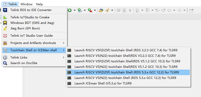

Telink IoT Studio 提供了一站式的独立安装包,内置了开发所需的所有组件,无需进行额外的工具链安装。所有必需的工具链和辅助工具均在安装 IDE 时已经同步安装。通过点击顶部菜单栏的 Telink,打开对应工具链的 Cygwin Shell。

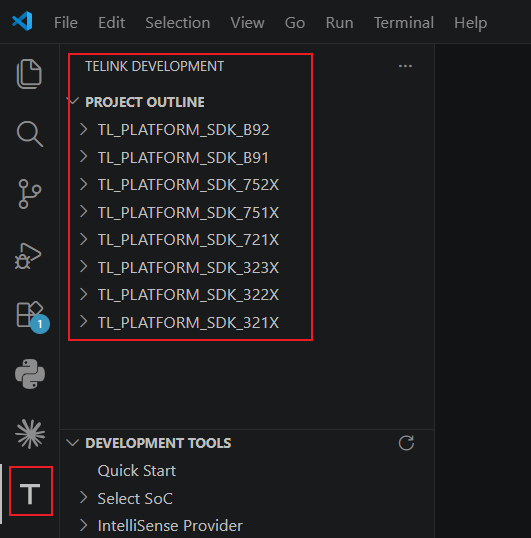

导入工程
根据您的开发环境,选择 VS Code 导入工程或者 Telink IoT Studio 导入工程。
在 VS Code 中导入工程

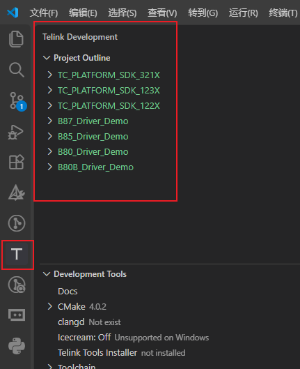

tl_platform_sdk 为标准的 Telink VS Code Extension 工程,直接点击 VS Code 菜单栏的 File -> Open Folder...,选择该工程的根目录加载即可。
工程加载后,点击左侧活动栏中的 Telink 图标,进入 Telink Extension 视图。此时 PROJECT OUTLINE 面板显示当前工程的目录结构,表示工程已成功导入。

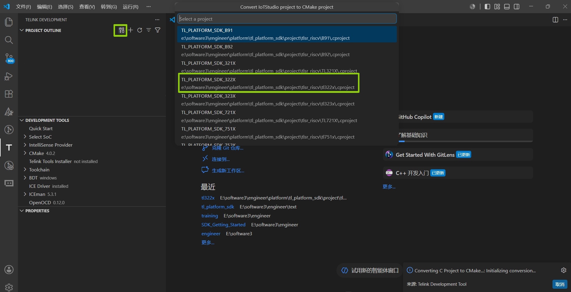

工程加载后,若 PROJECT OUTLINE 面板为空,则说明当前工程仍为旧版 Telink IoT Studio 工程,需要执行转换操作。
转换成功右下角显示结果:

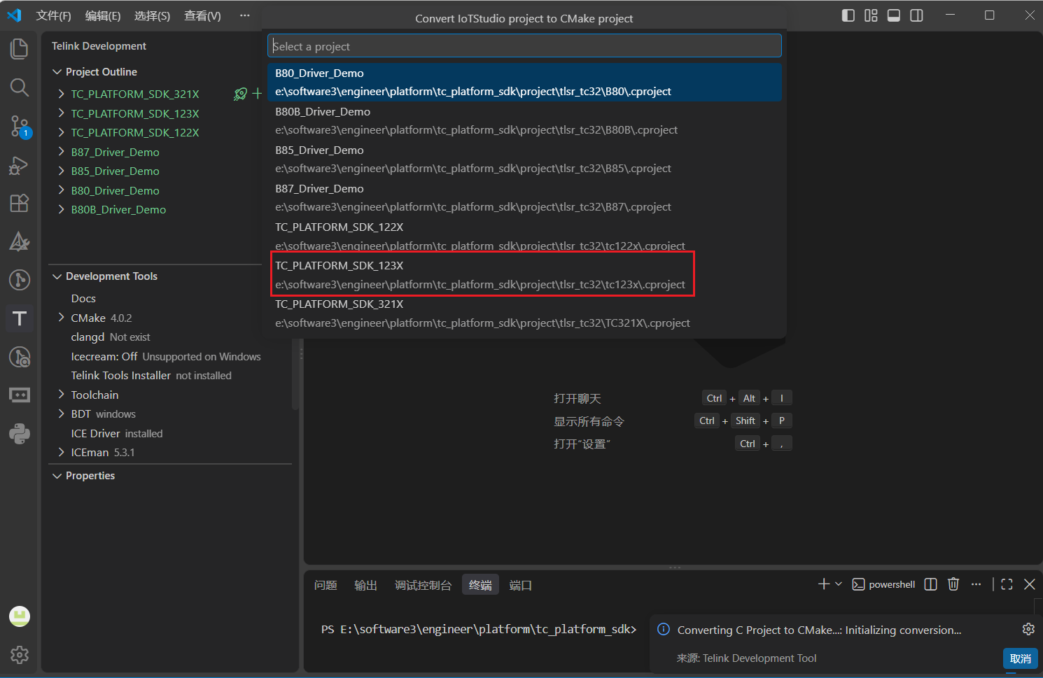

tc_platform_sdk 为标准的 Telink VS Code Extension 工程,直接点击 VS Code 菜单栏的 File -> Open Folder...,选择该工程的根目录加载即可。
转换成功右下角显示结果:

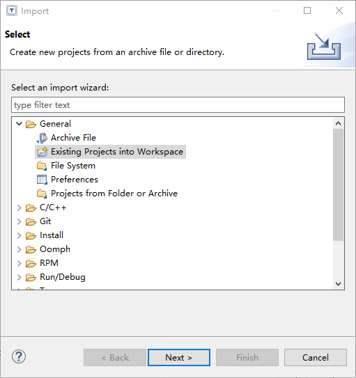

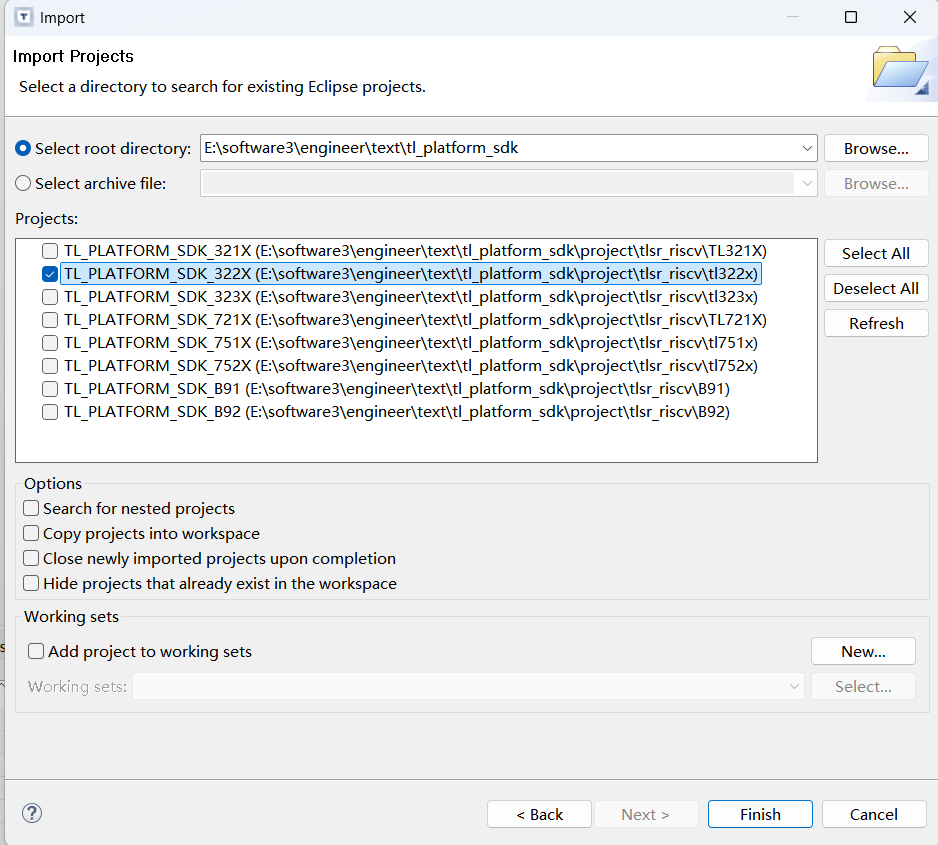

若您选择使用 Telink IoT Studio 作为主开发环境,请按照以下步骤导入工程:
  1. 点击顶部菜单栏 File -> import。
  2. 在弹出的对话框中展开 General 目录,选择 Existing Projects into Workspace,点击 Next。
  3. 选择工程目录导入。
    导入工程
  4. 选择 Browse 已经下载好的工程,选择相应芯片平台的工程,点击 Finish,一个工程导入成功。
    选择相应芯片平台
工程导入成功后如下图所示:
导入成功

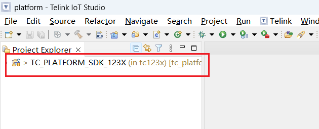

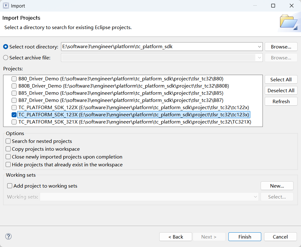

  3. 选择工程目录导入。
    导入工程
    选择相应芯片平台
工程导入成功后如下图所示:
导入成功

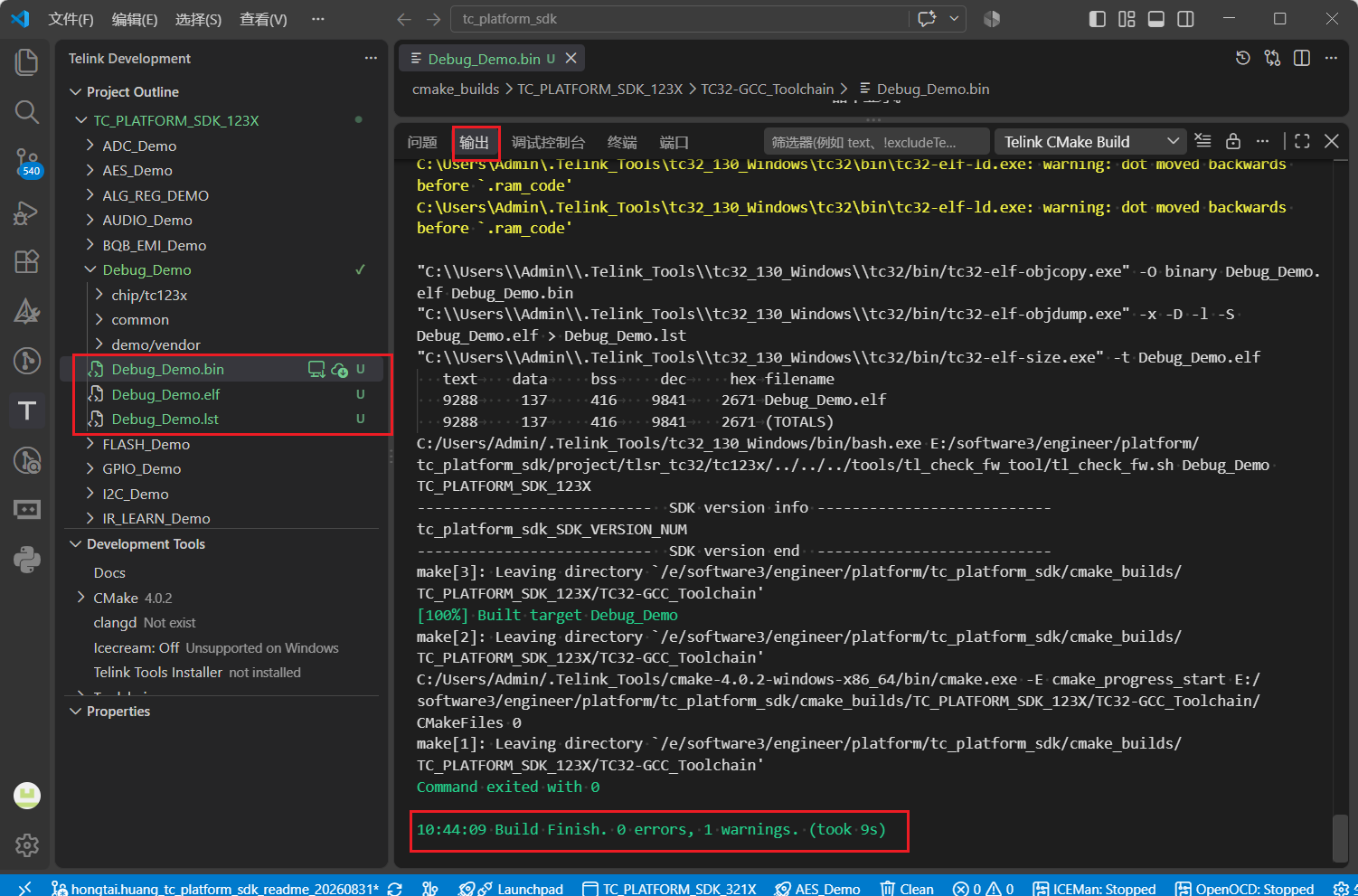

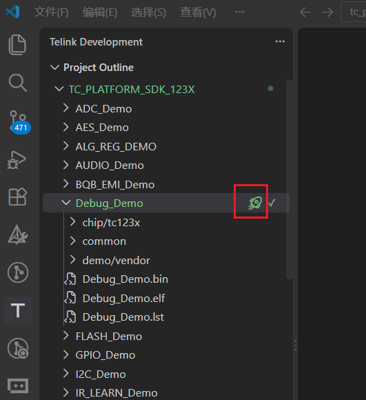

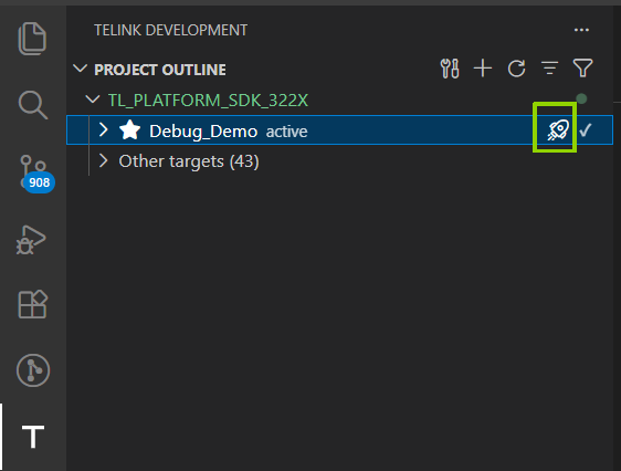

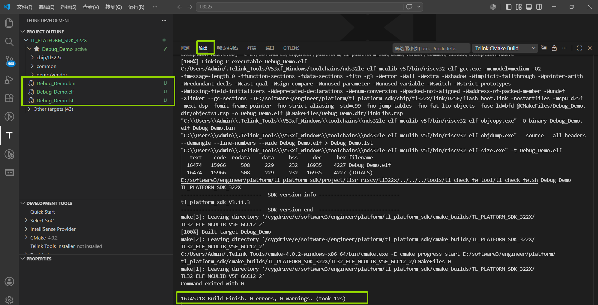

  1. 在 VS Code 左侧侧边栏中找到 PROJECT OUTLINE,选择需编译的工程及其对应的 Target。
  2. 点击右侧的编译按钮进行编译。
编译完成后,输出文件(.elf、.bin、.ls),其中 ELF 格式的文件用于调试,BIN 格式的文件则用于烧录。
ELF 文件和 BIN 文件可以在编译后在 PROJECT OUTLINE 下找到,以 TL322x 平台的 Debug_Demo 为例,编译产生的 .elf、.bin、.ls 文件存放在 ...\tl_platform_sdk\cmake_builds\TL_PLATFORM_SDK_322X\TL32_ELF_MCULIB_V5F_GCC12_2 目录下。
编译成功,看到类似的输出:
  2. 点击右侧的编译按钮进行编译。
ELF 文件和 BIN 文件可以在编译后在 PROJECT OUTLINE 下找到,以 TC123x 平台的 Debug_Demo 为例,编译产生的 .elf、.bin、.ls 文件存放在 ...\tc_platform_sdk\cmake_builds\TC_PLATFORM_SDK_123X\TC32_GCC_Toolchain 目录下。
编译成功,看到类似的输出:

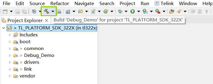

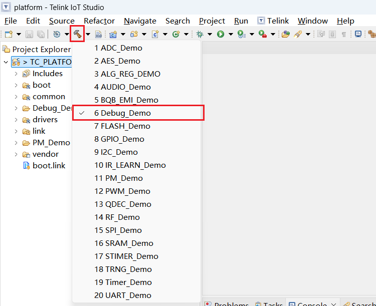

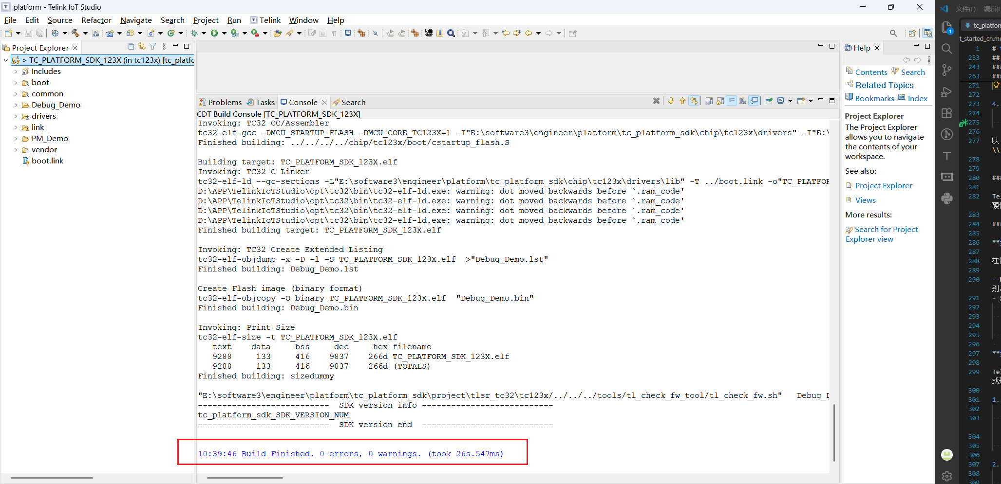

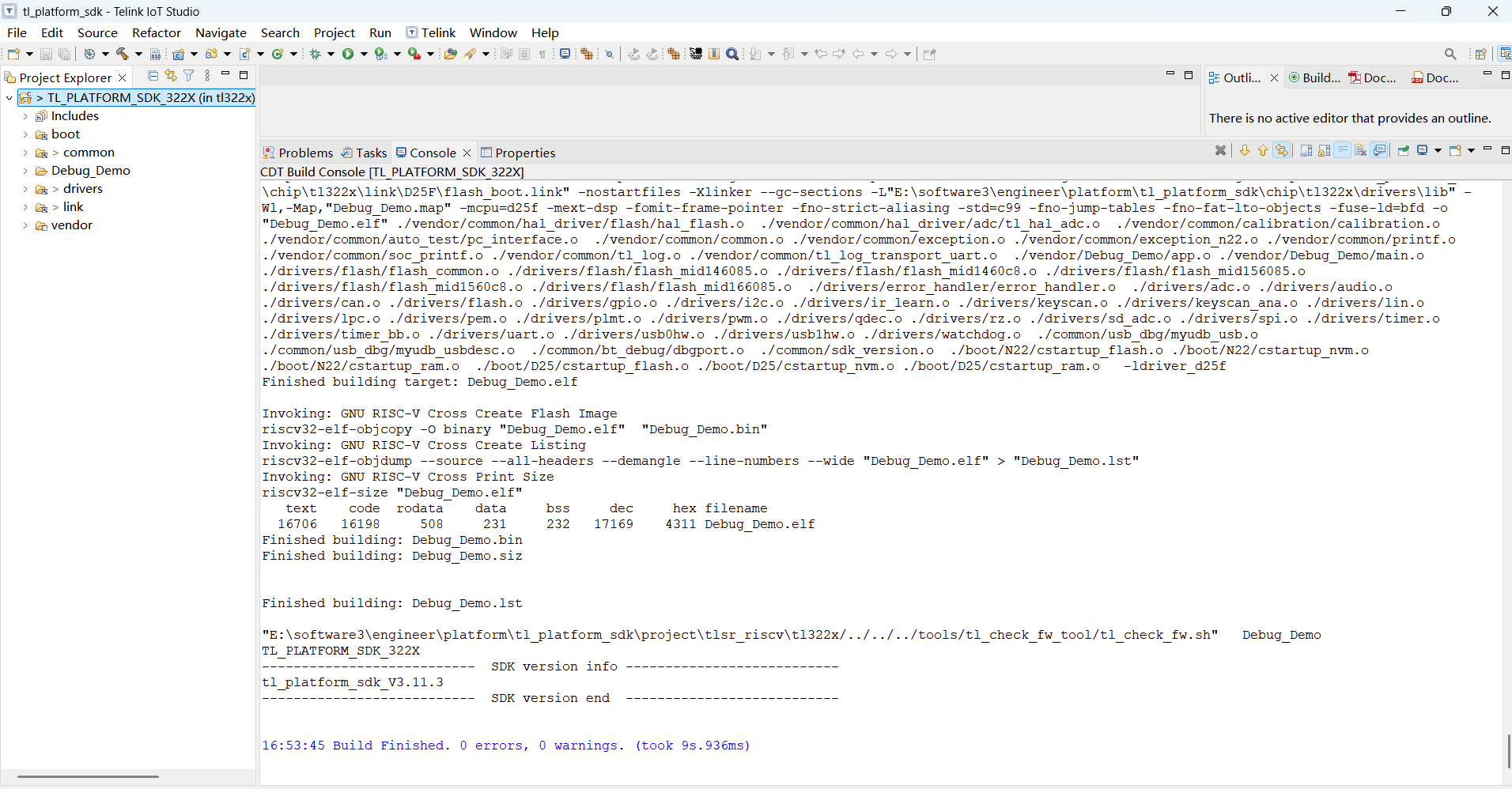

  1. 在左侧 Project Explorer 中选中要编译的工程。
  2. 点击顶部工具栏 Build 按钮(锤子图标)旁边的下拉小箭头。
  3. 在下拉菜单中选中您要编译的配置(Configuration),系统即开始编译。
  4. 观察控制台(Console)输出,若无报错信息并显示 Build Finished,则表示编译成功。
以 TL322x 平台的 debug _demo 为例,编译产生的 bin 文件存放在 ...\tl_platform_sdk\project\tlsr_riscv\tl322x\Debug_Demo 目录下。

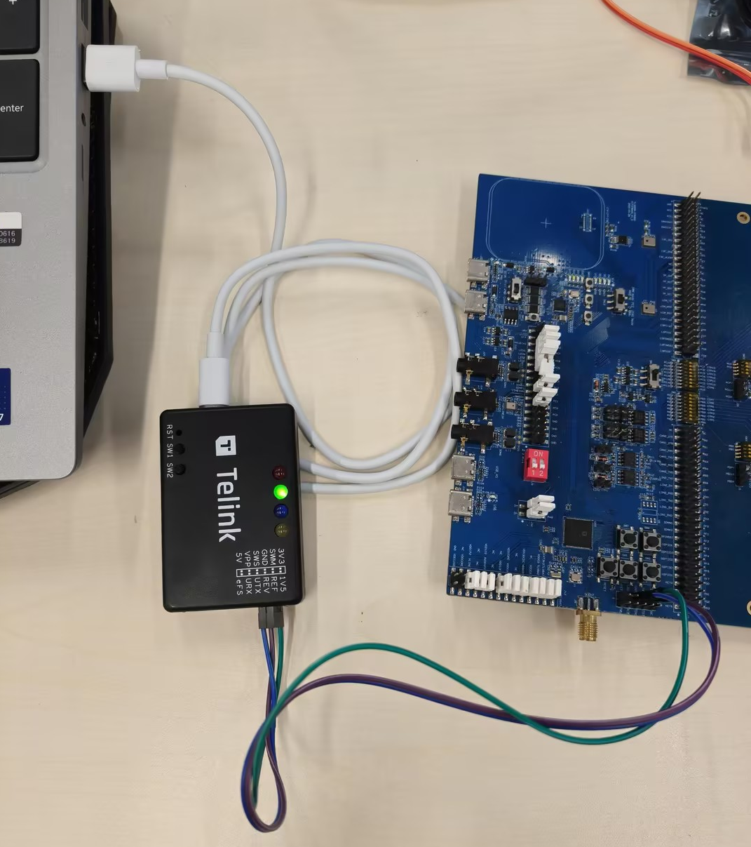

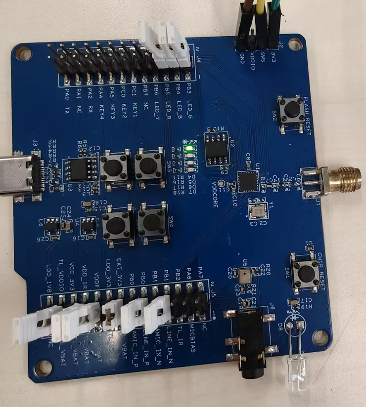

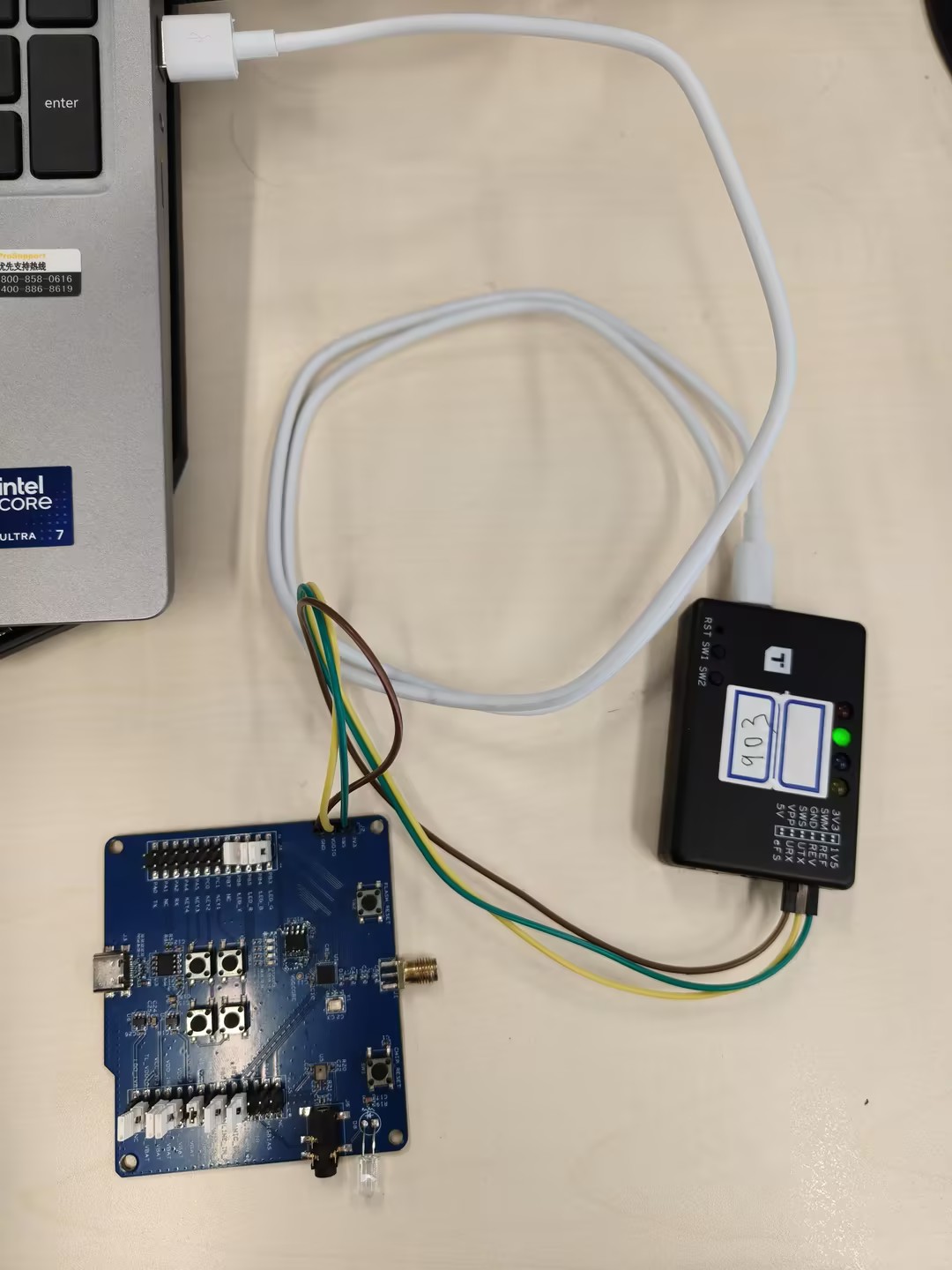

步骤一: 连接硬件
在使用 BDT 工具前,请按照以下逻辑连接电脑、烧录器与目标板:
  • PC ↔ 烧录器 (Programmer):使用 USB 数据线连接。若烧录器上的绿色指示灯常亮,表明烧录器已被 PC 成功识别。
  • 烧录器 (Programmer) ↔ 目标板:使用杜邦线连接:
    • 电源线:VCC ↔ VCC;GND ↔ GND
    • 数据线(单线 SWM 总线):将烧录器的 SWM 引脚连接至目标板的 SWS (Swire) 引脚。

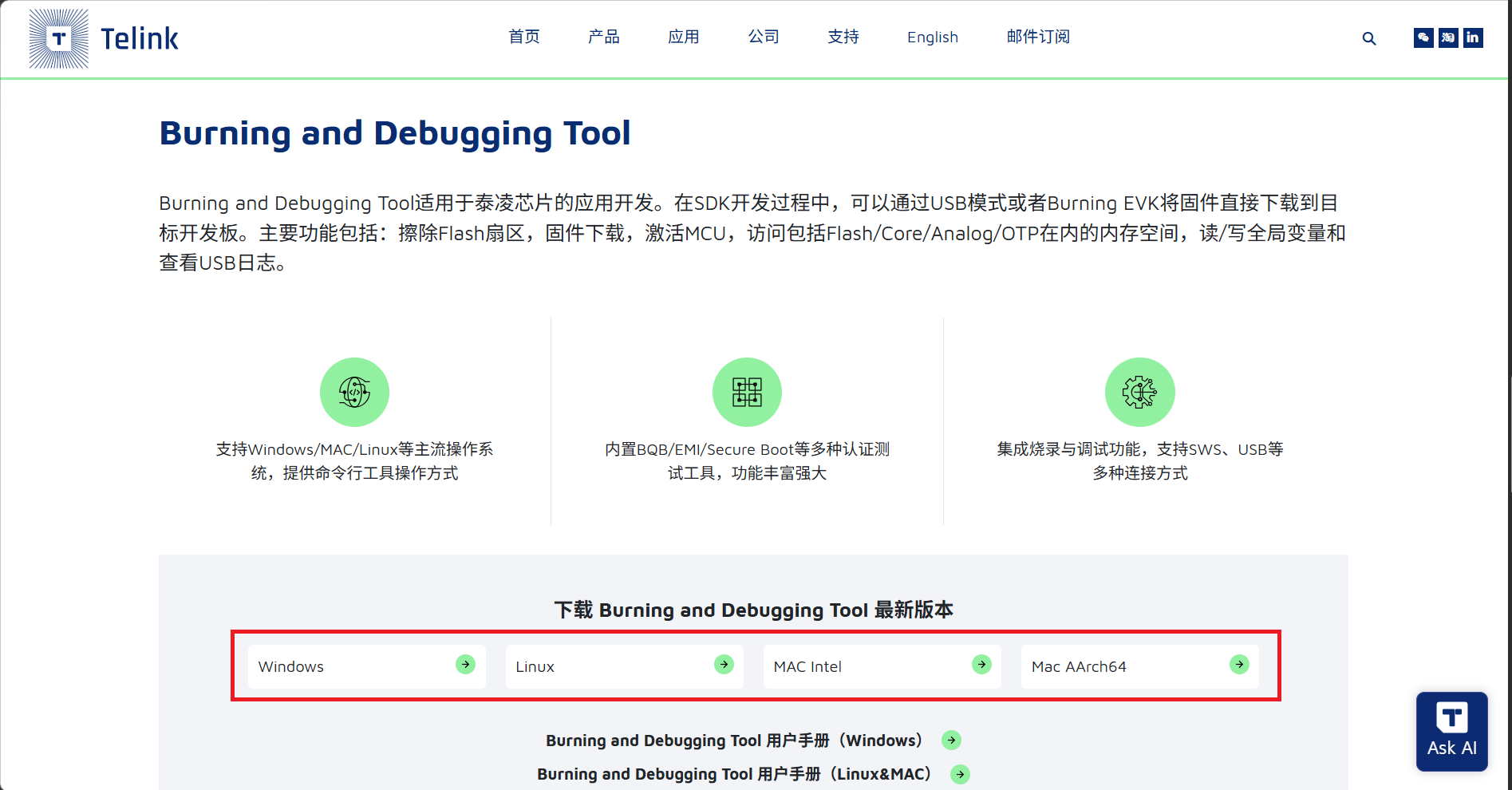

  1. 下载 BDT 工具。
    访问 Telink 开发者中心 - 开发工具,根据您的操作系统下载对应的工具包。

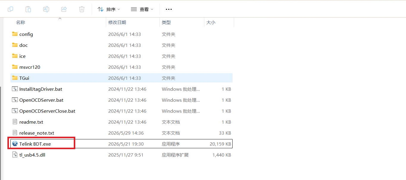

  2. 解压缩工具包
    BDT 工具为绿色免安装版,解压即可使用。
    以 Windows 为例:
    a. 将下载的工具包解压到自定义的路径,例如 C:\Telink\BDT。
    b. 进入解压后的发布目录,例如 C:\Telink\BDT\release_v5.9.2 。
    c. 双击运行 Telink BDT.exe 即可启动该工具。

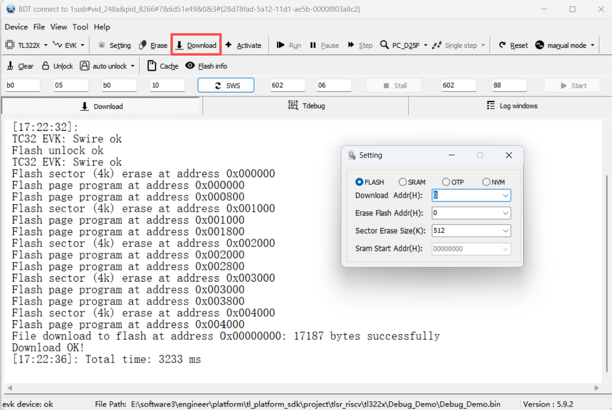

步骤三:烧录固件

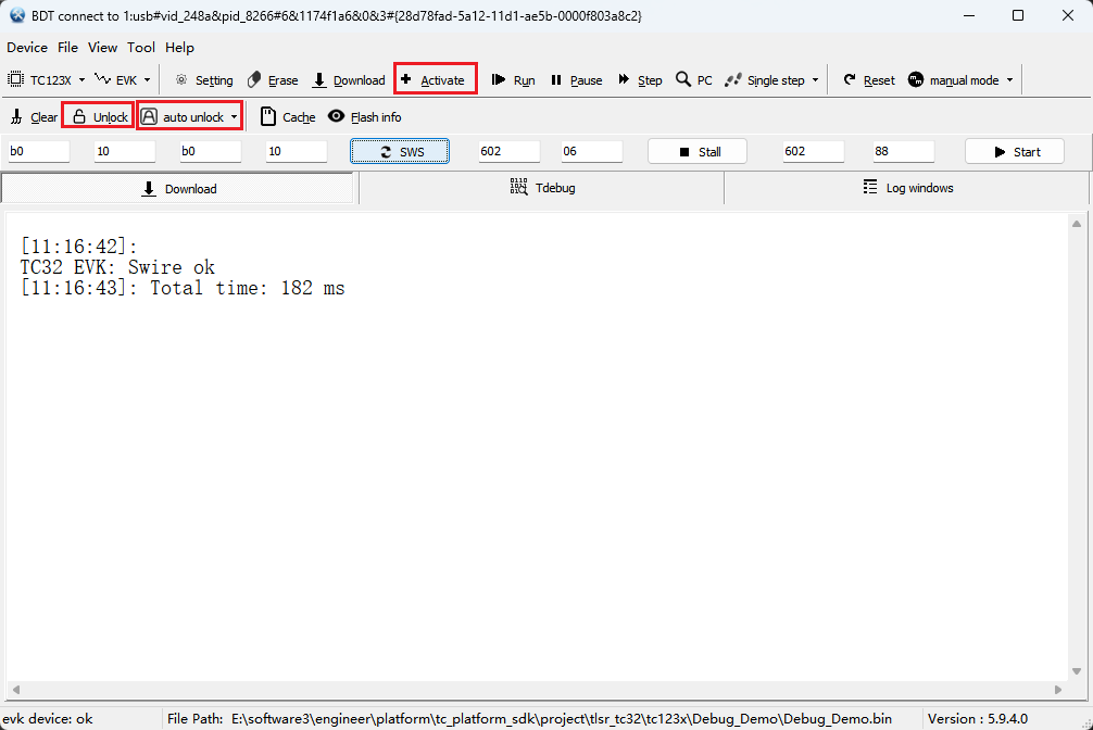

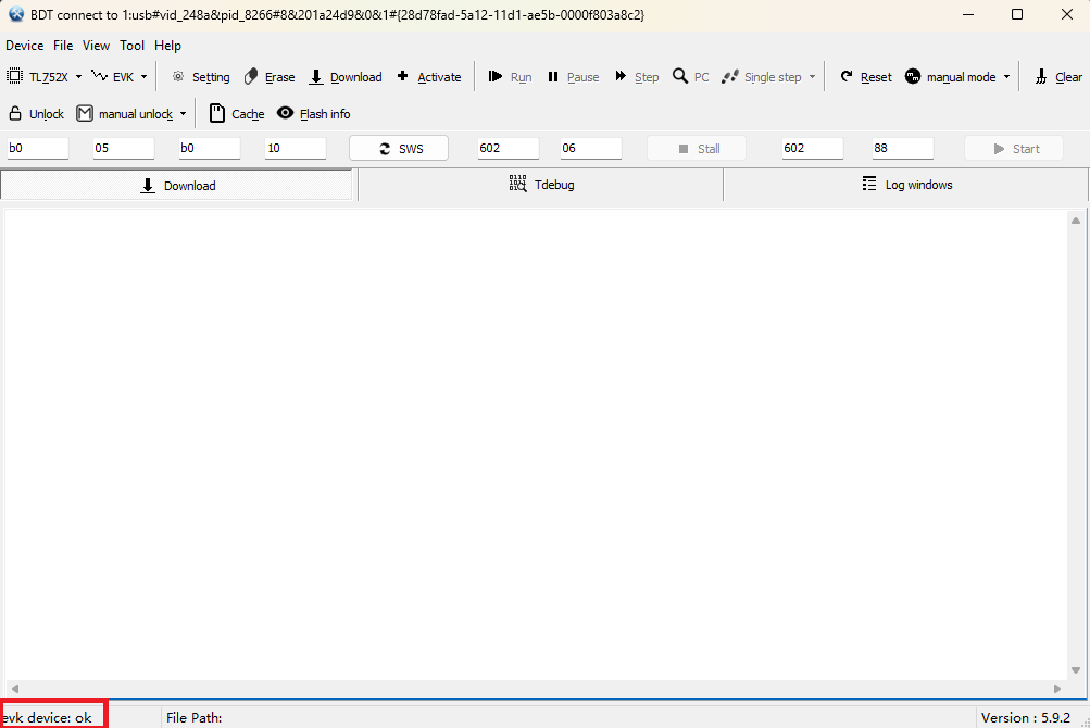

  1. 连接设备。
    打开 BDT 软件。固件烧录前必须确保工具已检测到烧录器,如下图所示。
    • 如果BDT没有找到设备,点击 Refresh 查看可用设备。
    • 如果 BDT 发现多个设备,所有设备都会列出。点击 Refresh 后默认激活第一个设备,您也可以在列表中手动切换目标设备。
  2. 配置与烧录步骤。

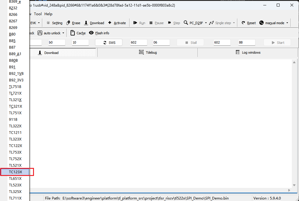

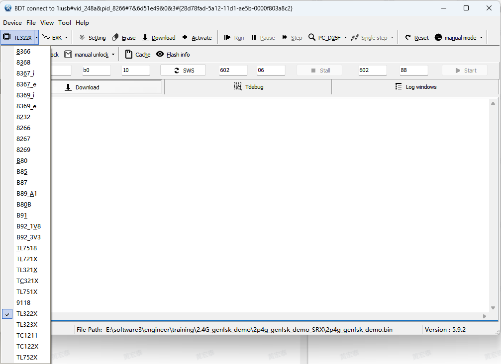

    a. 选择目标板的芯片型号。
    在顶部的芯片下拉菜单中,选择您开发板对应的目标芯片,例如:
    例如 TL322x:
    例如 TC123x:
    说明
    • B91: 指代TLSR921x、TLSR951x系列芯片;
    • B92: 指代TLSR922x、TLSR952x系列芯片。

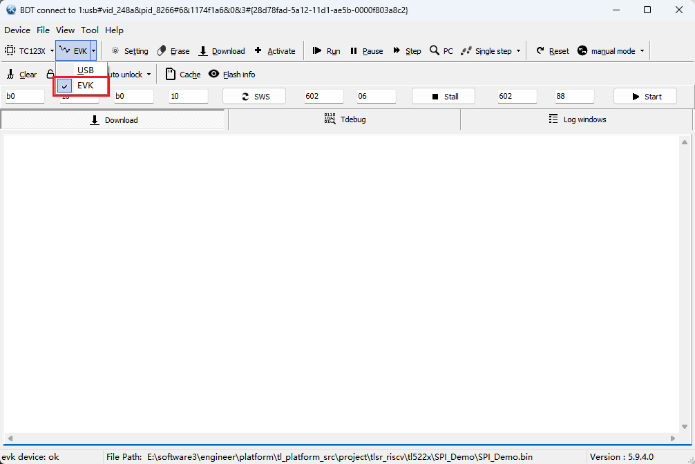

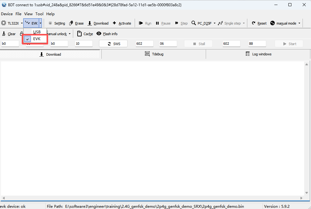

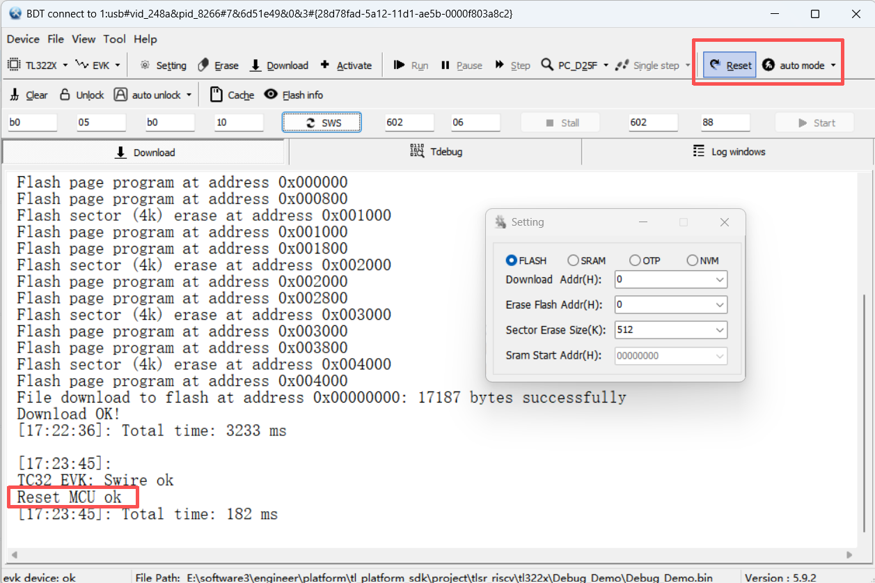

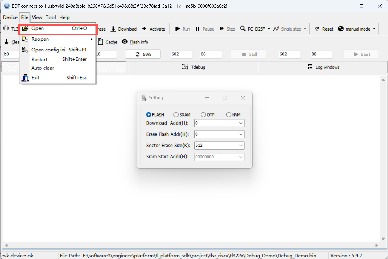

    b. 选择下载模式为 EVK。

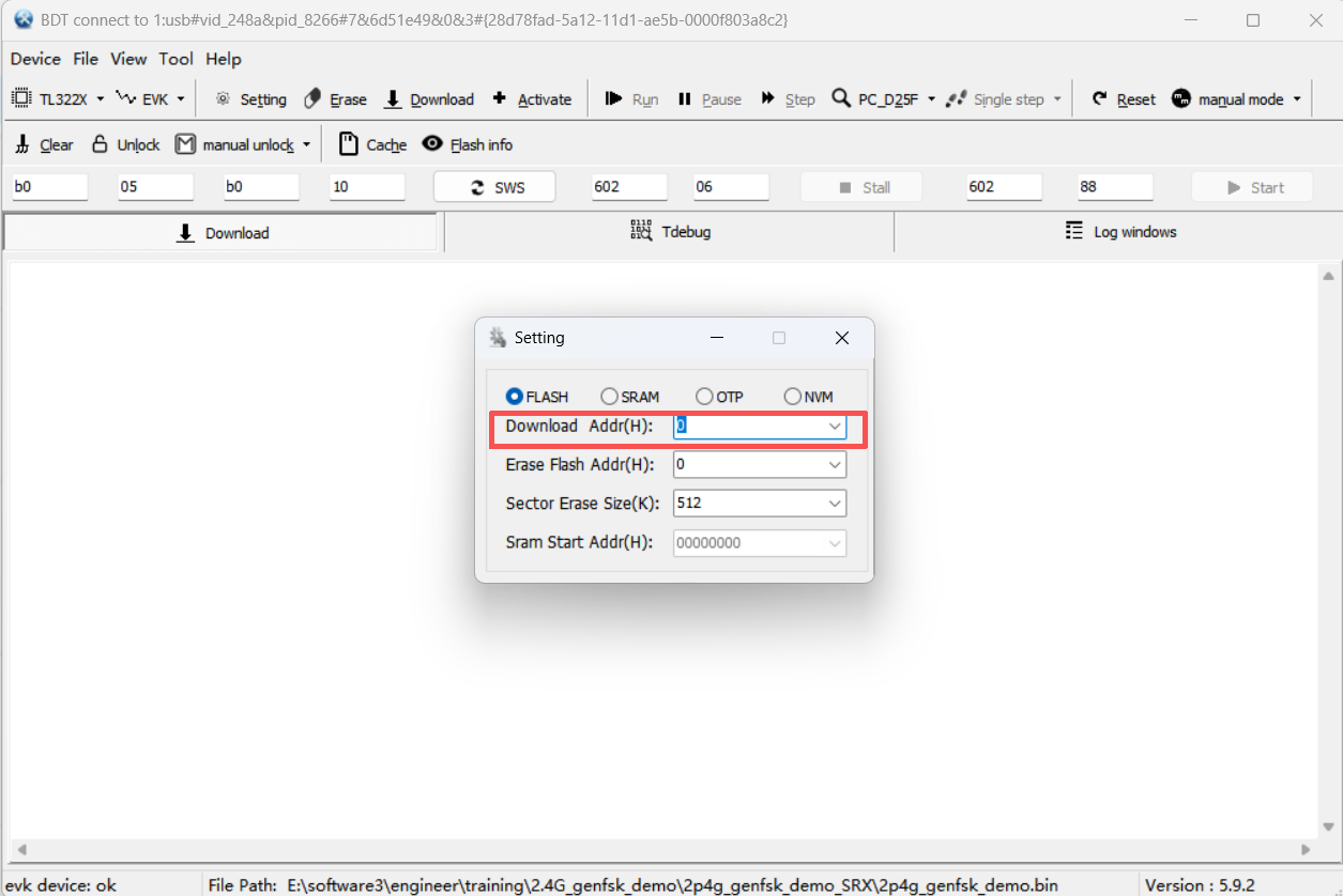

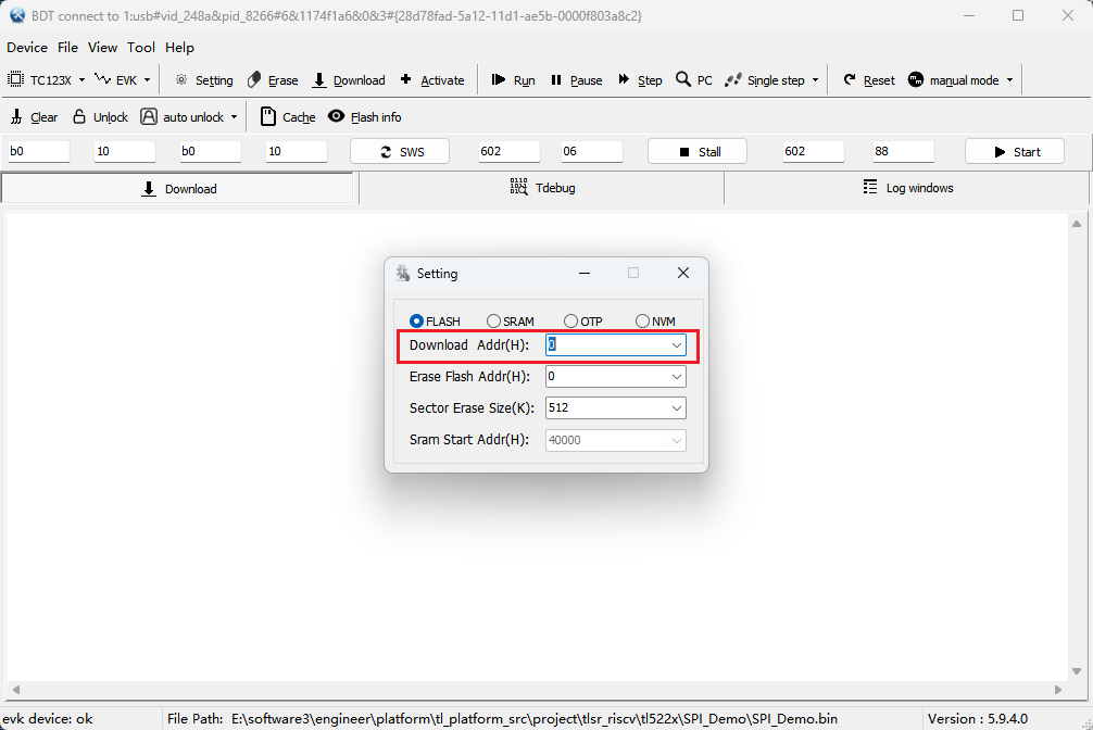

    c. 点击 Setting 按钮打开配置窗口,切换到 Flash 选项卡。在 Download Addr 栏中设定固件的起始偏移地址,默认值 0x000000 。
    注意: 您可以通过配置 SRAM 或 OTP 选项,将目标固件下载到 SRAM 或 OTP 的目标区域。

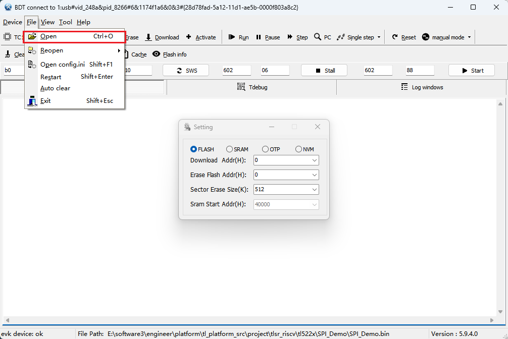

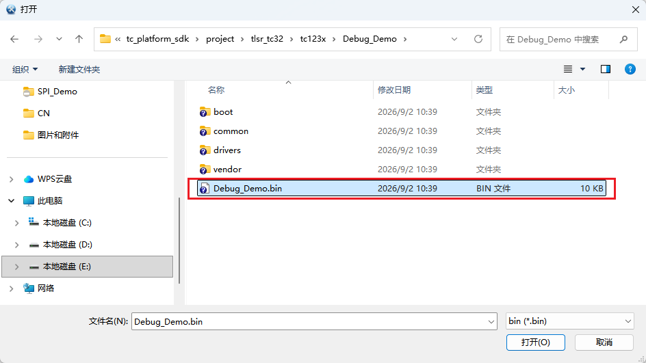

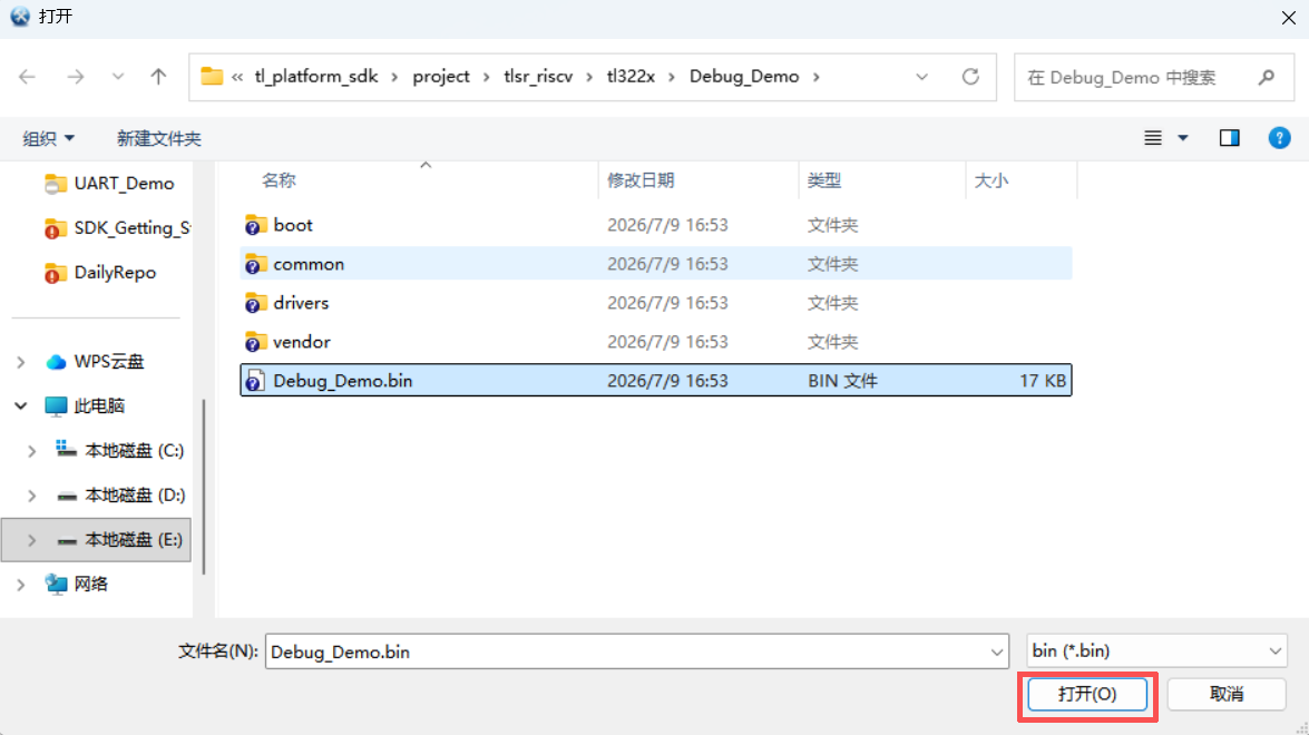

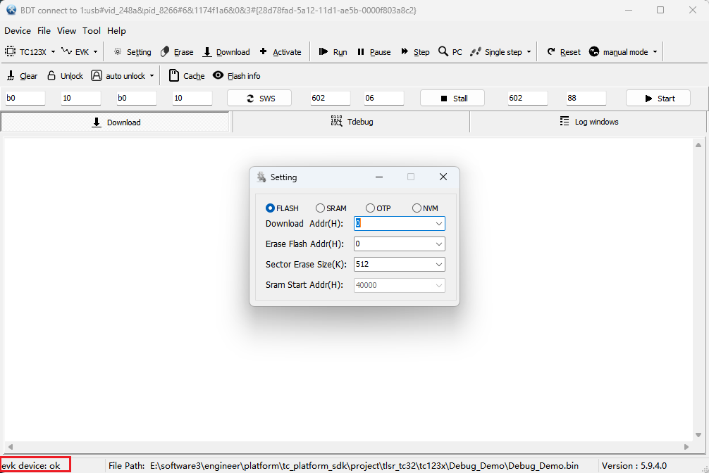

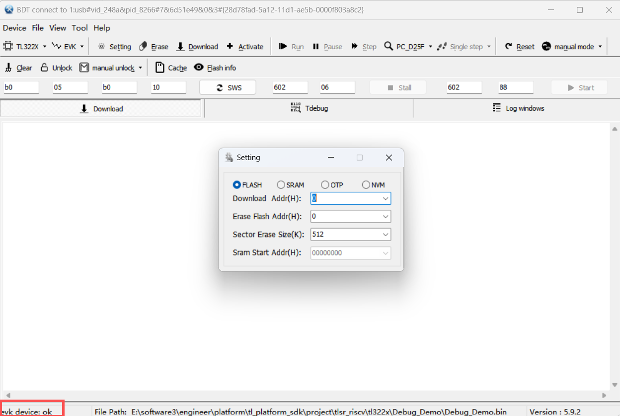

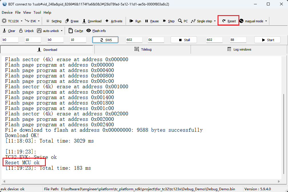

    d. 点击菜单栏 File -> Open/Reopen,选中您编译生成的 .bin 固件。加载成功后,主界面底部会显示完整文件路径。
    e. 检查目标板和PC之间的连接状态。
    • 如果连接状态正常,主界面的左下方会显示 evk device: ok。
    • 如果主界面的左下方显示 usb device: not found,表示目标板没有正确连接到电脑上。

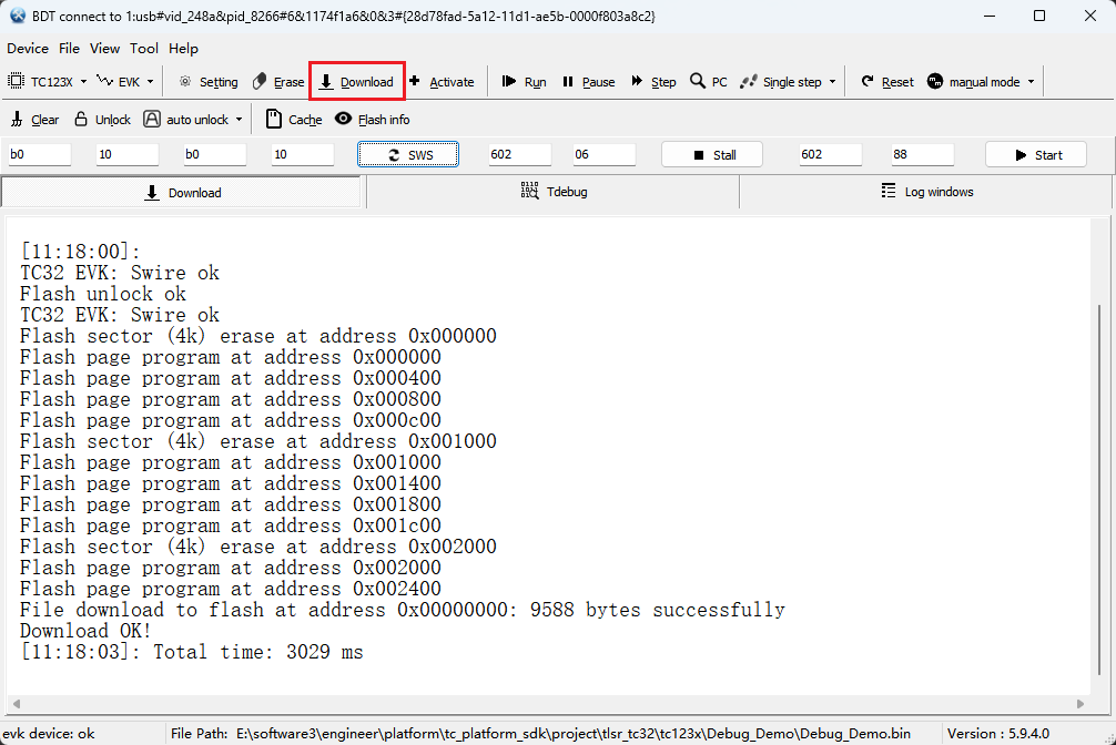

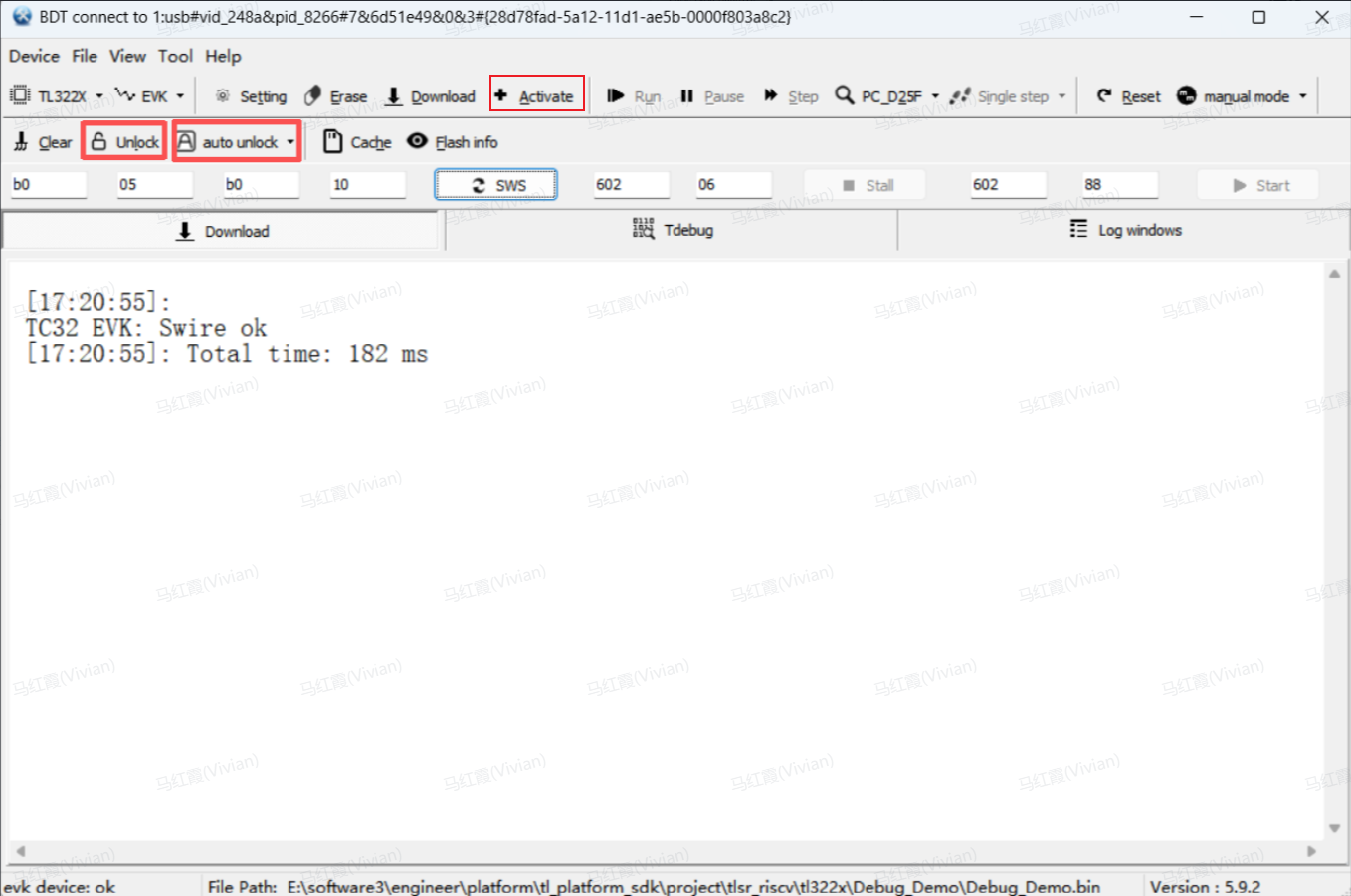

    f. 先点击 Activate,点击 Unlock 按钮或勾选 auto unlock 选项,解除 flash 的写保护状态。
    如果 flash 处于写保护状态,则 Download 会失败,所以在下载固件到 flash 之前,需要确保 flash 处于可编程状态。
    g. 点击 Download 按钮,等待日志窗口提示烧录成功。
    h. 您可以在烧录前将复位模式设为 auto mode,或在烧录后切换到 manual mode 并点击 Reset 按钮手动复位 MCU 运行程序。

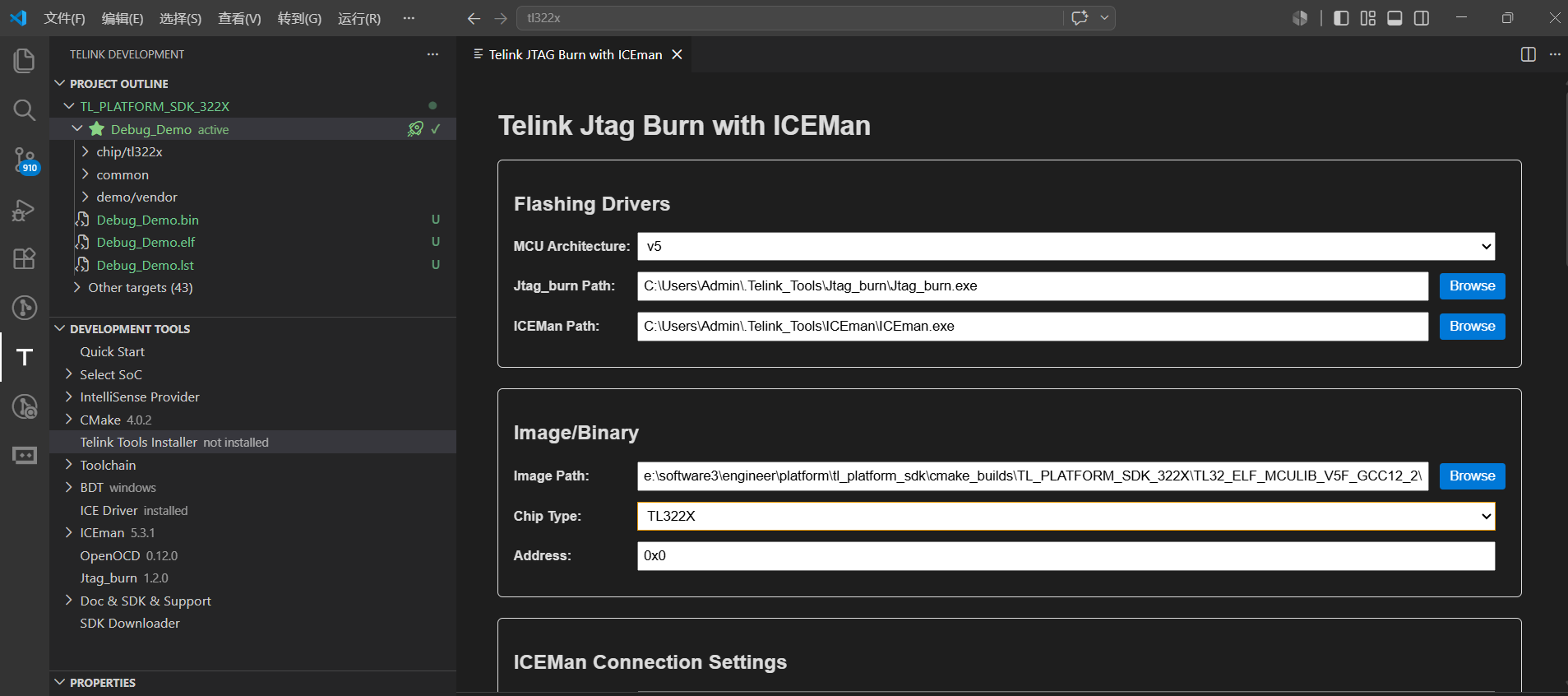

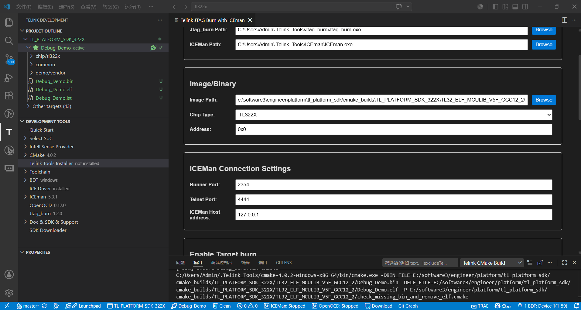

在 VS Code 中通过 JTAG 烧录固件

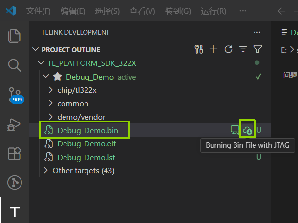

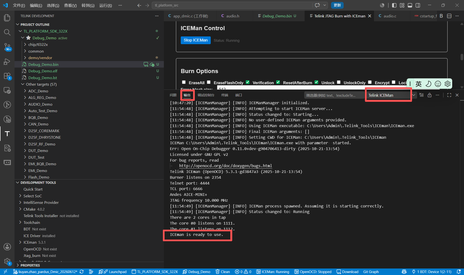

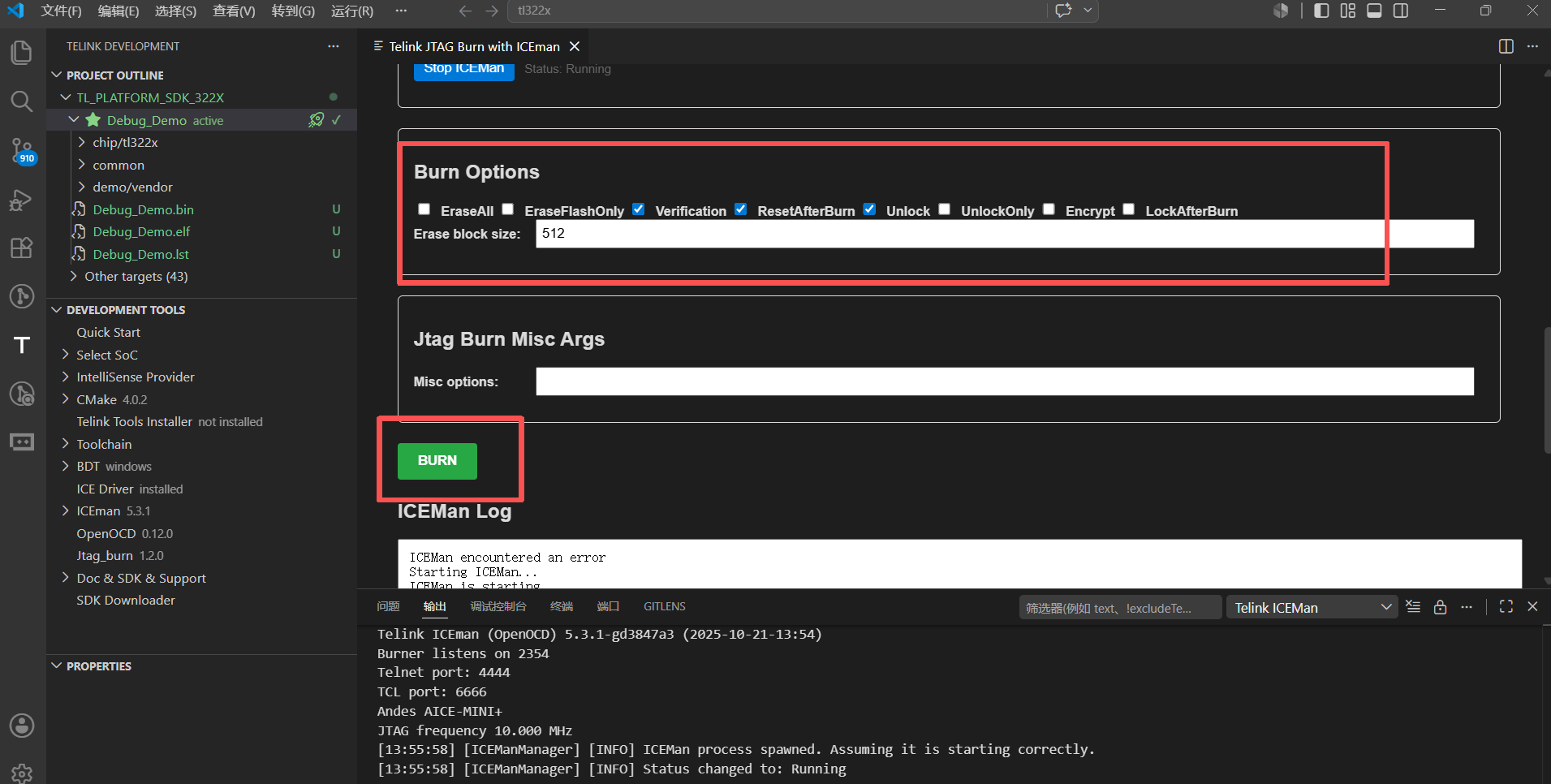

  1. 项目成功编译后,在工程目录树中找到生成的 .bin 固件文件。点击文件右侧的 JTAG 烧录图标,即可弹出 Telink JTAG Burn With ICEman 页面。

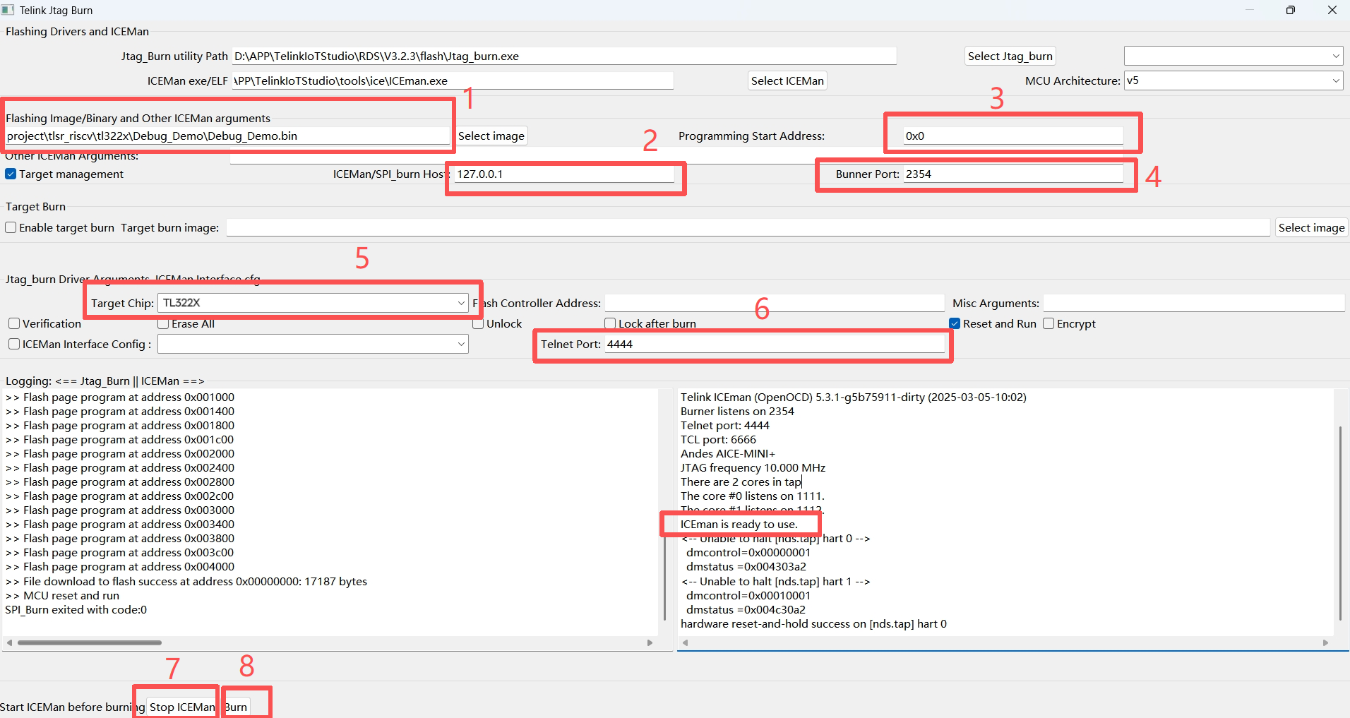

  1. Telink JTAG Burn With ICEman 页面中,配置路径与参数:
  2. 填入 ICEman 和 Jtag_Burn 的本地可执行文件路径。
  3. 配置正确的目标芯片型号以及烧录起始地址。
  4. 配置 ICEman 的通信接口类型与对应端口号。

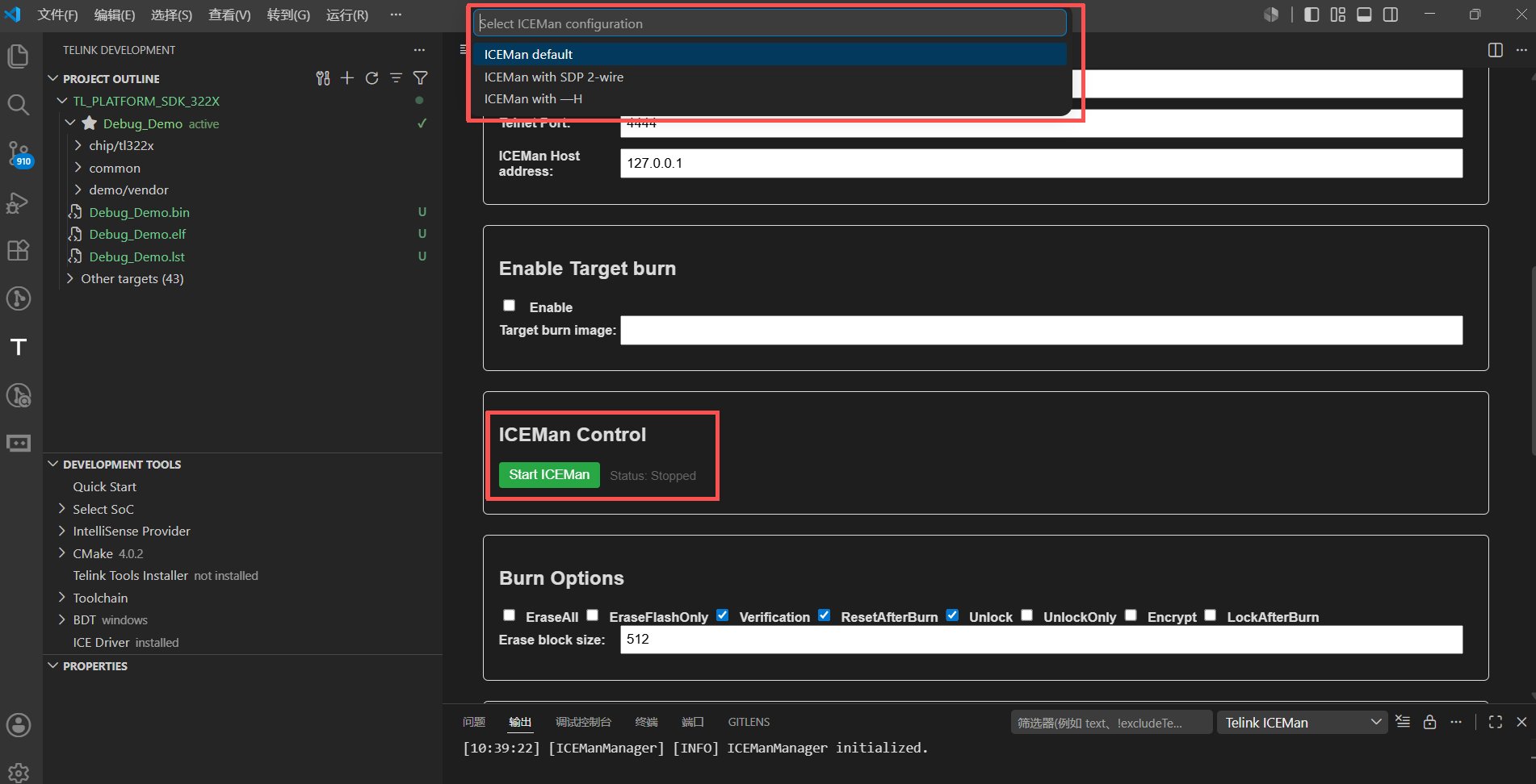

  1. 点击 Start ICEman 按钮。系统会提示选择连接启动模式:
  2. Default 模式:JTAG 为默认的四线连接方式(推荐使用模式)。
  3. SDP 2-wire 模式:ICEman 启动时添加 -I aice_sdp.cfg,JTAG 使用两线的连接方式,需要确保硬件支持。
  4. H 模式:ICEman 启动时添加 -H 选项,在连接成功后,立即对目标芯片执行复位并挂起(Reset-and-hold)操作。

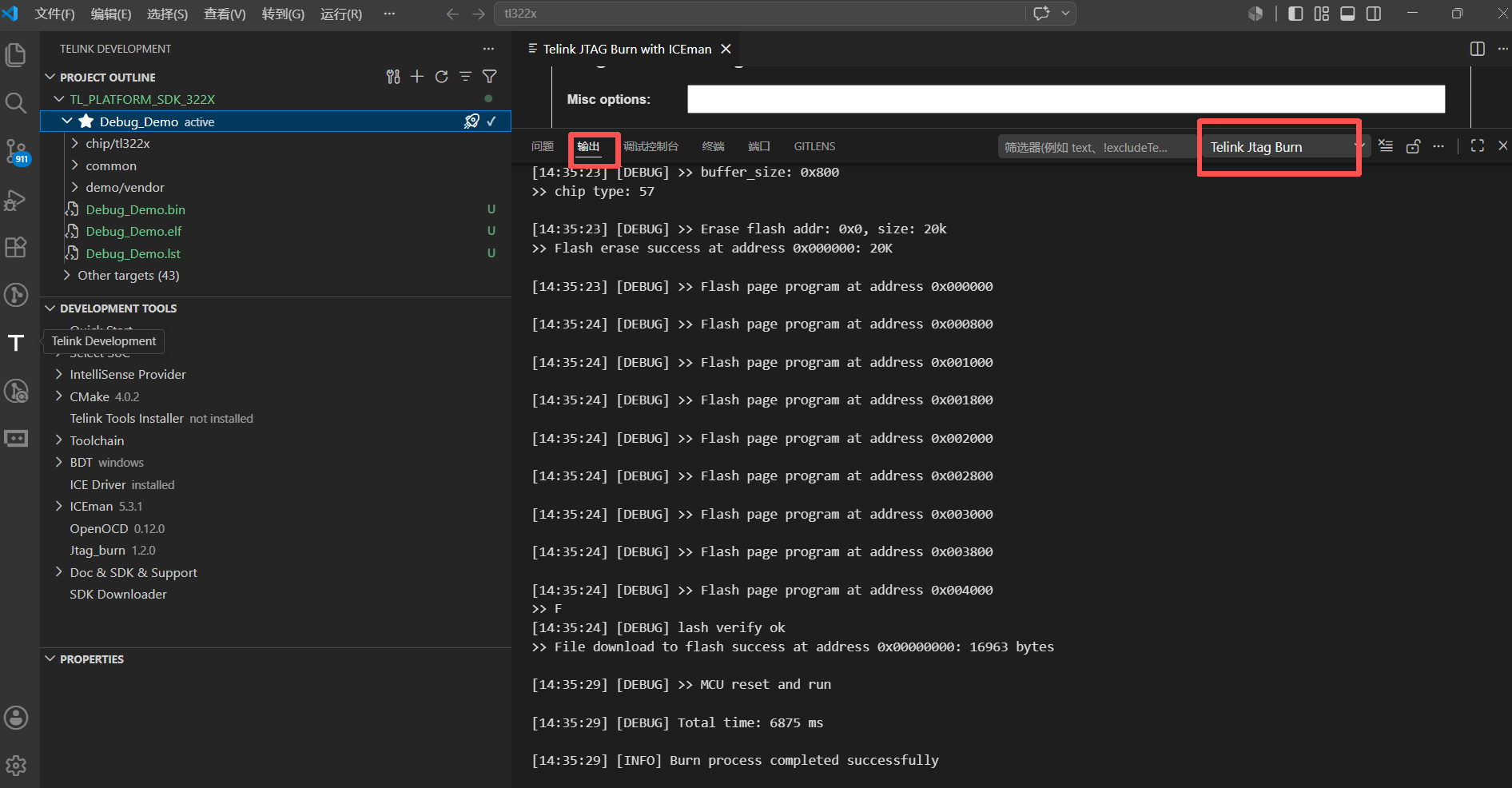

  1. 观察日志,当出现 ICEman is ready to use 时,表示连接成功。配置好 Jtag_Burn 执行时的参数后点击 Burn 按钮开始传输,通过后续滚动日志确认烧录结果。

  1. 点击顶部菜单栏的 Telink -> Jtag Burn (SPI Burn),调出 JTAG 配置页面。
  1. 在弹出的页面中,检查预备烧录的 .bin 固件是否正确。
  2. 为 Jtag_Burn 配置运行参数,如下图标注,然后点击 Start ICEman。
  3. 当看到控制台输出 ICEman is ready to use 后,表明硬件后台连接成功。此时点击右侧的 Burn 按钮,即可开始固件烧录。

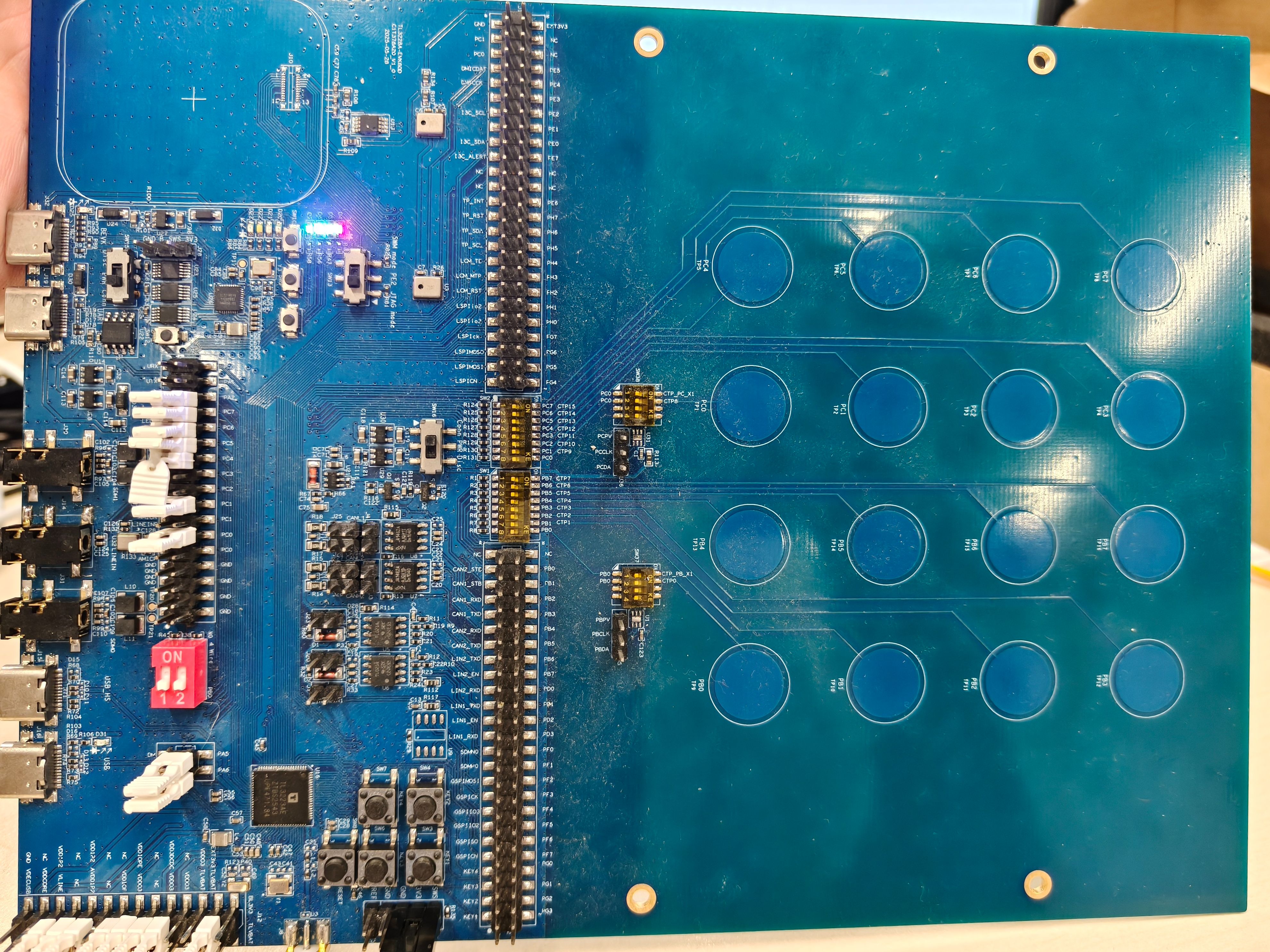

固件烧录完成后,请按照以下步骤验证示例程序是否已在开发板上正常运行。
操作步骤
  1. 烧录完成后,开发板将自动复位;如果未自动复位,请按下开发板上的 Reset 按键进行复位。
  2. 观察开发板上 LED 指示灯的状态。
预期结果
如果程序运行正常,则说明固件已成功下载并启动。
以 TL322x 开发板为例,成功运行时的现象如下:
  • 蓝灯、红灯、绿灯和白灯同时闪烁。
如果观察到上述现象,则说明开发环境配置、程序编译、固件下载及运行均已验证成功。您已完成第一个示例程序的运行。
操作步骤

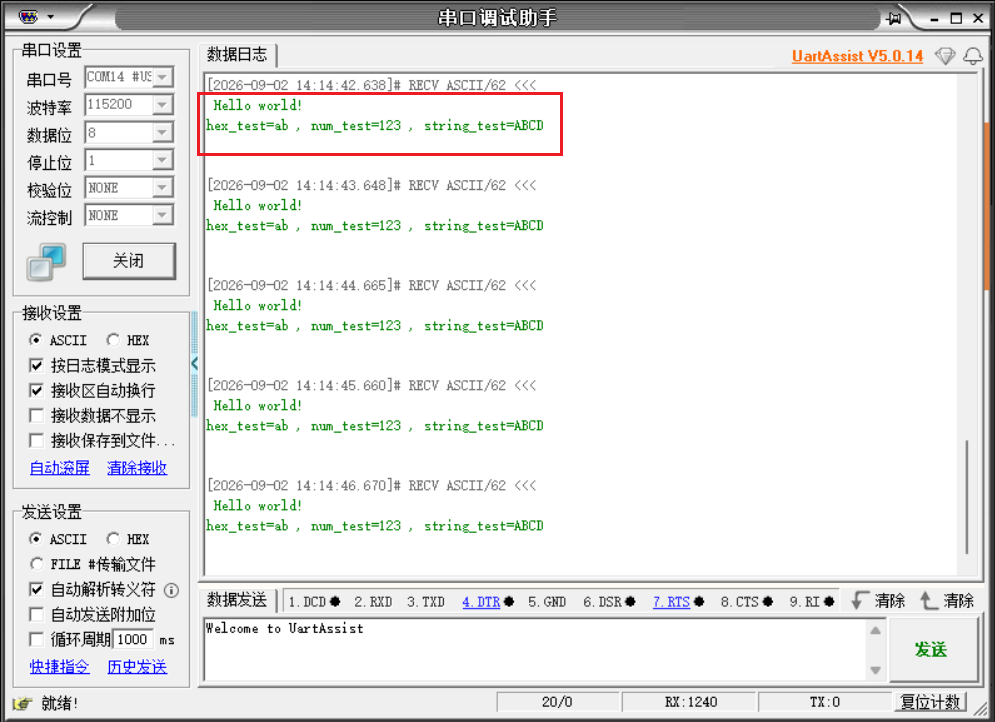

  3. 打开串口助手接收开发板的打印信息。
预期结果
以 TC123x 开发板为例,成功运行时的现象如下:
  • 黄灯闪烁。
  • PA0 串口打印相关信息。
