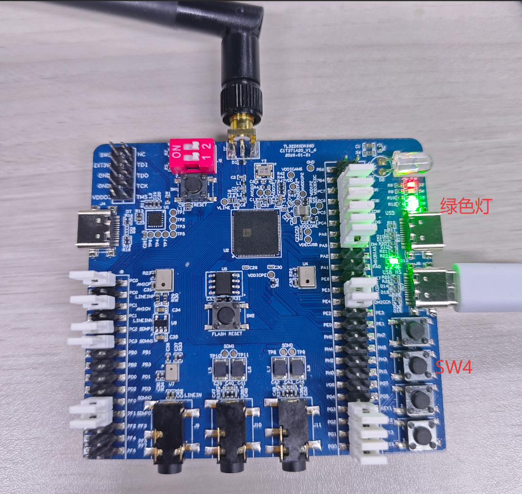

验证场景一:TL322x 开发套件验证
适用场景:使用官方销售的 TL322x 开发套件,验证 XTRL 8K 游戏手柄在纯 HID 模式下的高上报率与配对功能。本场景关闭 Audio 和 BLE,2.4G 射频时隙独占,HID 上报率稳定在 8 kHz。
套件中的 TL322x 开发板模拟 Gamepad 端,TL322x Dongle 开发板模拟 Dongle 端。

硬件连接
按照烧录器与开发板硬件连接,对两块开发板分别执行相同的硬件连接(一次烧一块,烧完一块再烧另一块)。
烧录固件
两块开发板分别烧录不同的固件。具体的烧录步骤详见 BDT 烧录操作步骤。
验证
硬件重连
烧录完成后,重新组织硬件连接用于验证互通:
  1. TL322x Dongle 开发板:直接插入 PC USB 口。
  2. TL322x 开发板:仅需使用烧录器(或任意 3.3V 供电)保持上电即可,无需连接 PC。
  3. 安装天线:TL322x 开发板的胶棒天线务必装好,否则无线信号质量较差会导致配对失败。
配对
  1. 将两块开发板分别上电,设备在上电后 5 秒内自动完成配对,全程无需手动操作。
  2. 配对过程中,绿色指示灯快速闪烁;配对成功后,白色指示灯保持常亮。若白色指示灯未常亮,说明配对未成功,请参考配对失败排查章节进行处理。
  3. 首次配对成功后,后续使用无需重复配对。TL322x 开发板(Gamepad 端)上电后将自动尝试连接已配对的 Dongle 设备,实现快速回连。
配对成功后,通过单击 Gamepad 端 SW4 按键开始和暂停 HID 上报,上报过程中,绿色指示灯常亮。暂停上报过程中,绿色指示灯熄灭。

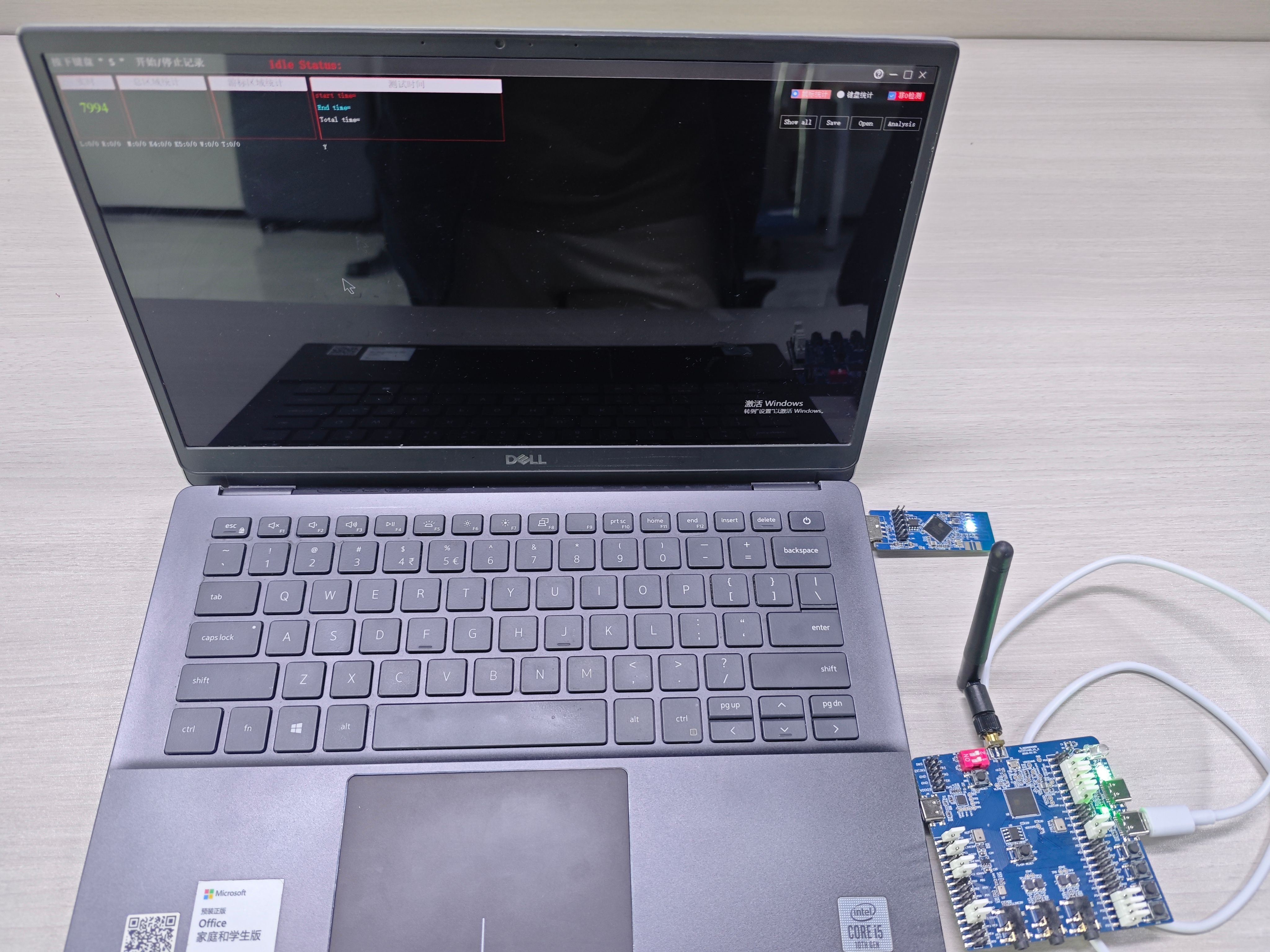

  1. PC 上按 Win + R,输入 joy.cpl 打开游戏控制器面板,确认 PC 识别到手柄设备。
  2. 选择键鼠上报率测试软件验证手柄端的上报率。您可根据实际情况选择熟悉的测试工具。
    测试上报率时,请关闭其他应用程序,避免 CPU 资源被占用而影响测试结果。
  3. PC 上打开键鼠报告率测试软件,进入测试界面。在该界面可看到手柄的实时上报率。HID Only 模式下上报率应稳定在 8 kHz 附近。

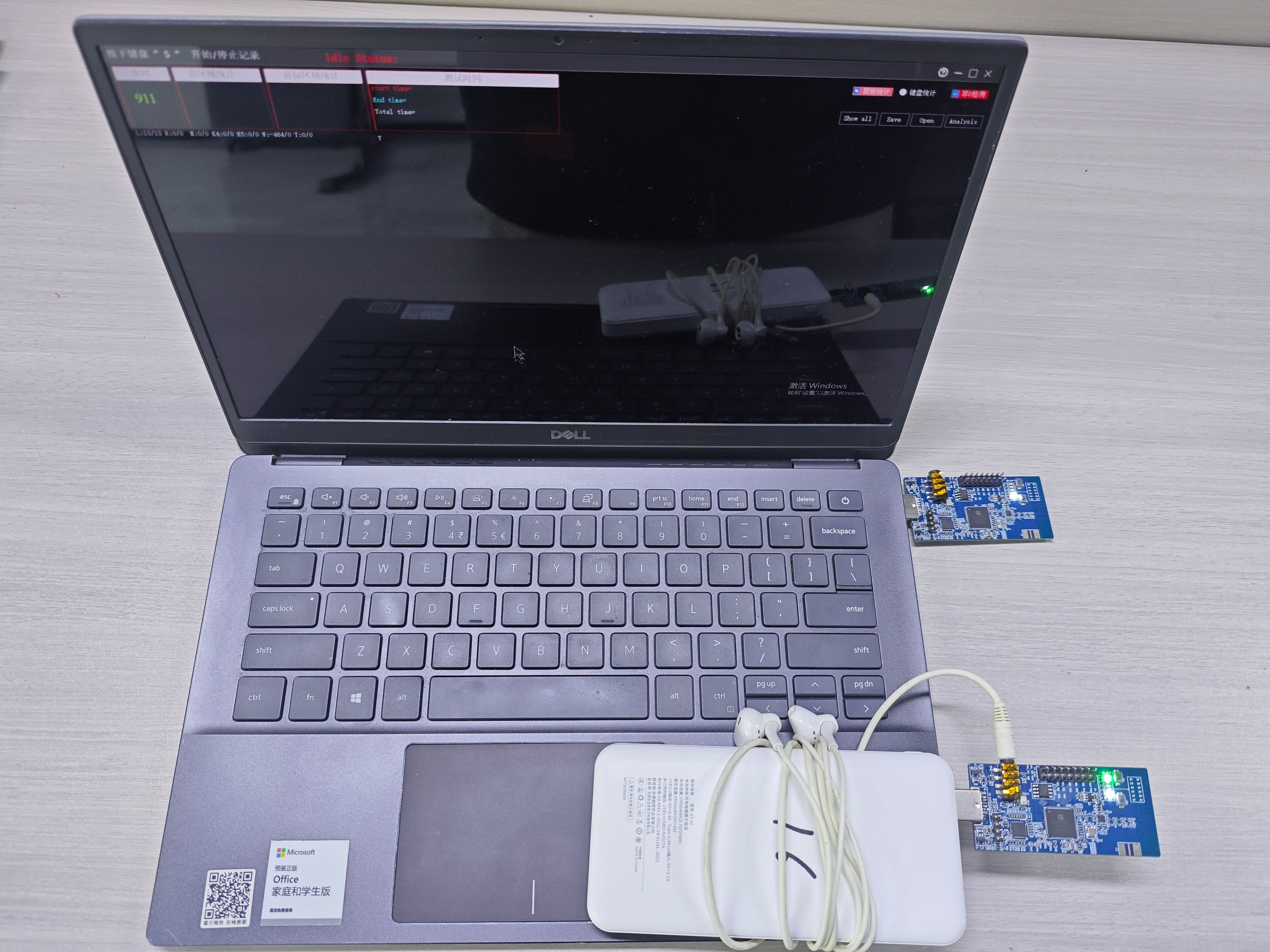

HID 功能验证
  2. 打开键鼠报告率测试软件,2.4G HID + 2.4G Audio + BLE 模式下上报率应稳定在 900 Hz 附近。具体验证方法参考场景一:HID 功能验证。

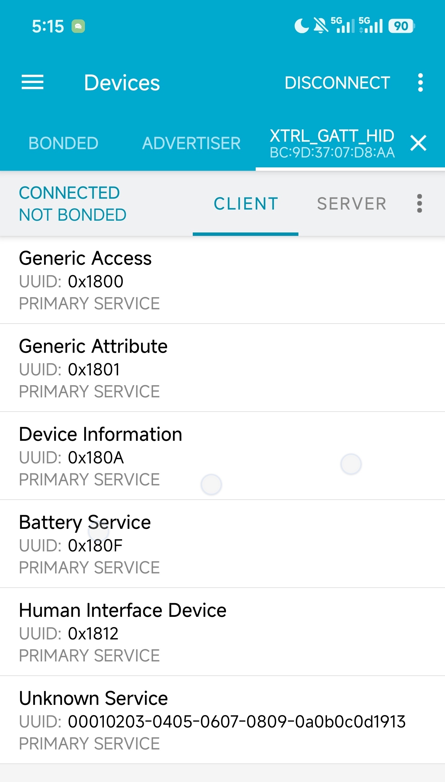

BLE 蓝牙验证
  1. 手机打开 nRF Connect。
  2. 点击 Scan 开始扫描,发现 XTRL 8K 游戏手柄的 BLE 设备。
  3. 点击 Connect 连接设备。
  4. 连接成功后,可查看 GATT 服务,确认 BLE GATT HID 正常。

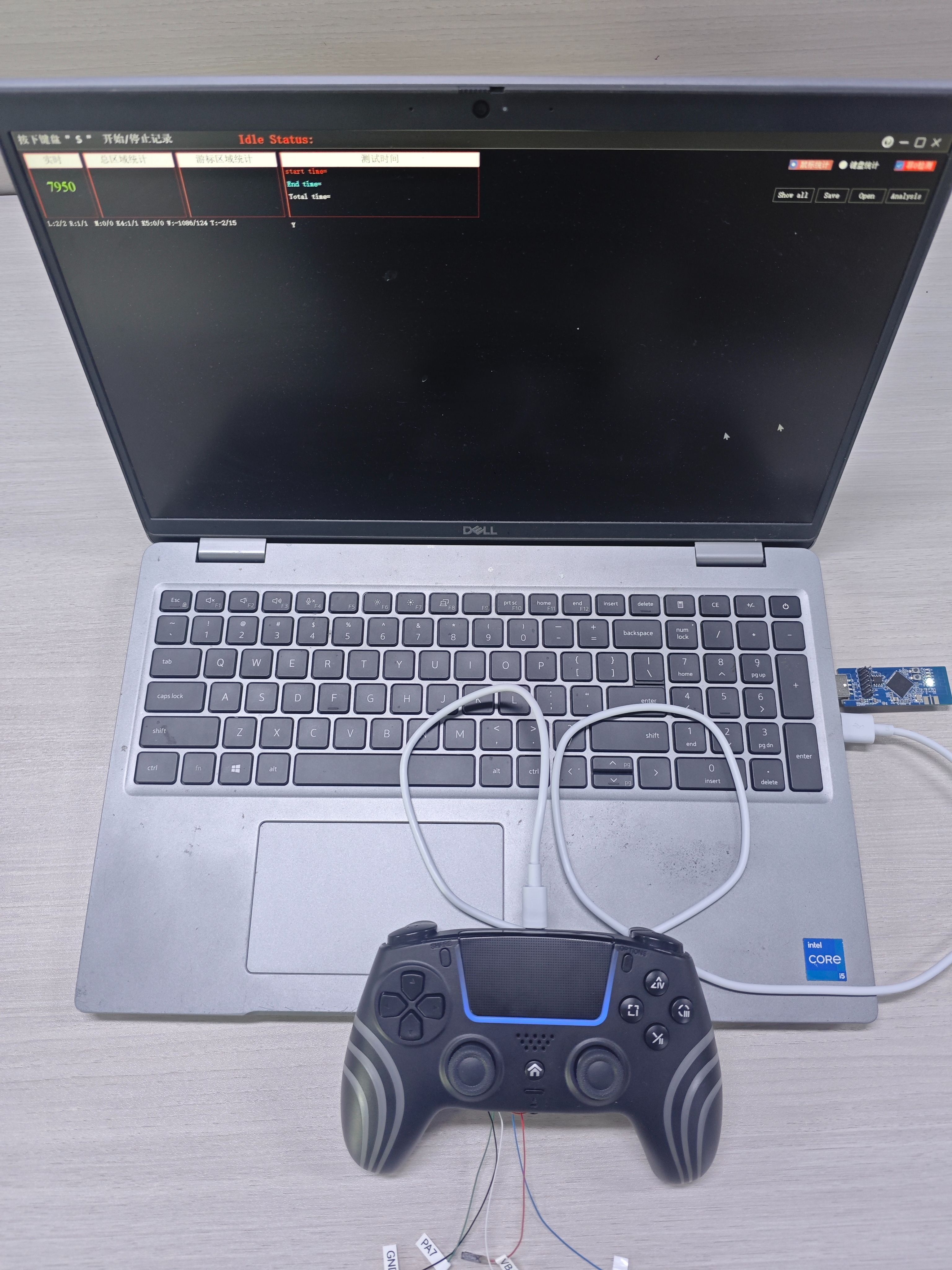

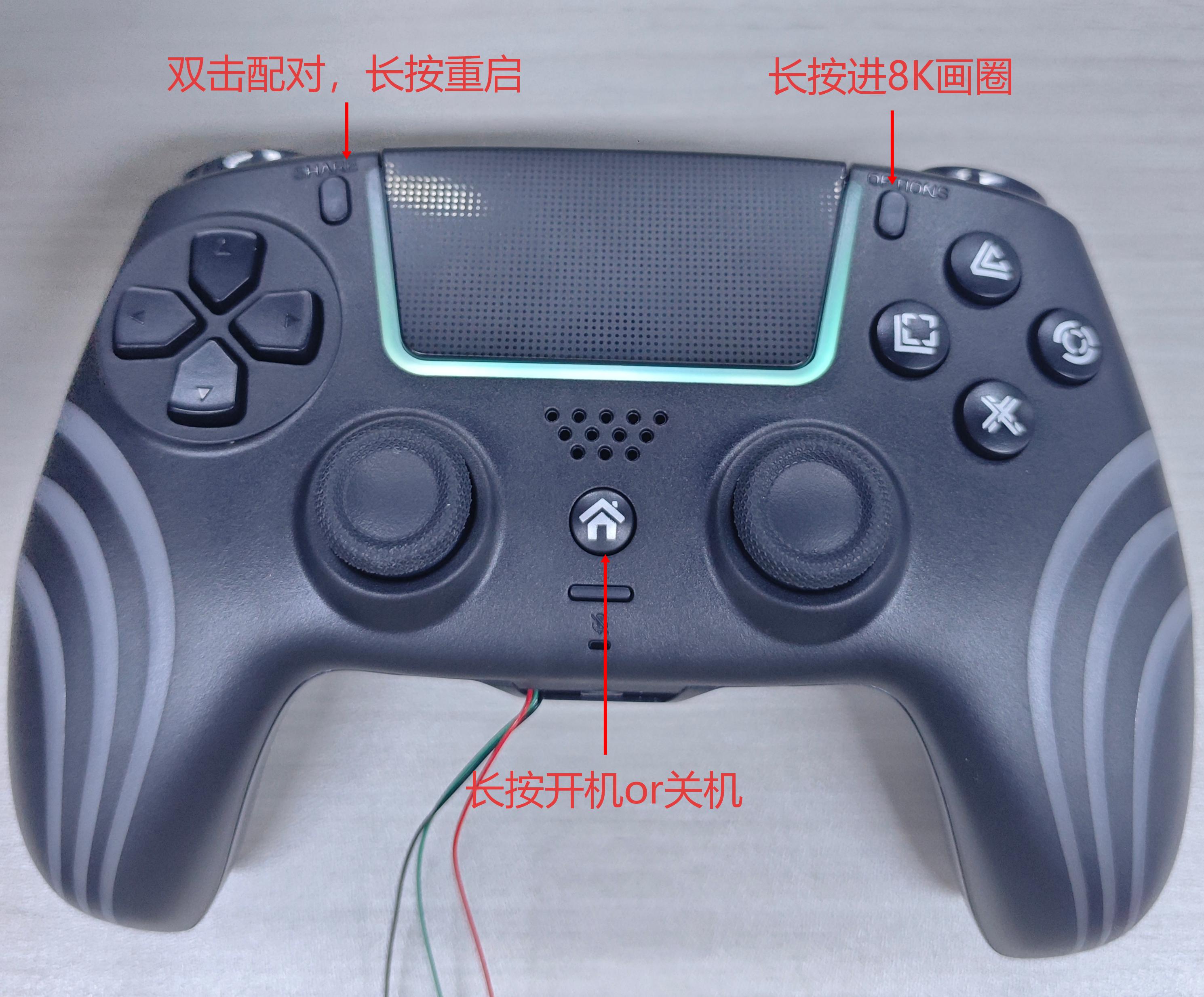

适用场景:使用 Telink 游戏手柄参考设计,可验证三种工作模式:
  • HID Only:2.4G 射频时隙独占,HID 上报率稳定在 8 kHz。
  • HID + BLE:2.4G HID 与 BLE 同时在线,受 BLE 时序影响,HID 上报率约 7.7–7.8 kHz。
  • HID + Audio + BLE:2.4G HID、2.4G Audio 与 BLE 同时在线,HID 上报率约 900 Hz。
实物手柄预编译固件已集成 BLE 功能。HID Only 验证方法可参考场景一,本章重点描述后面两种工作模式的验证过程。实物手柄实物见下图:
图中三个按键功能为预编译固件固定动作,触发会执行相应行为。

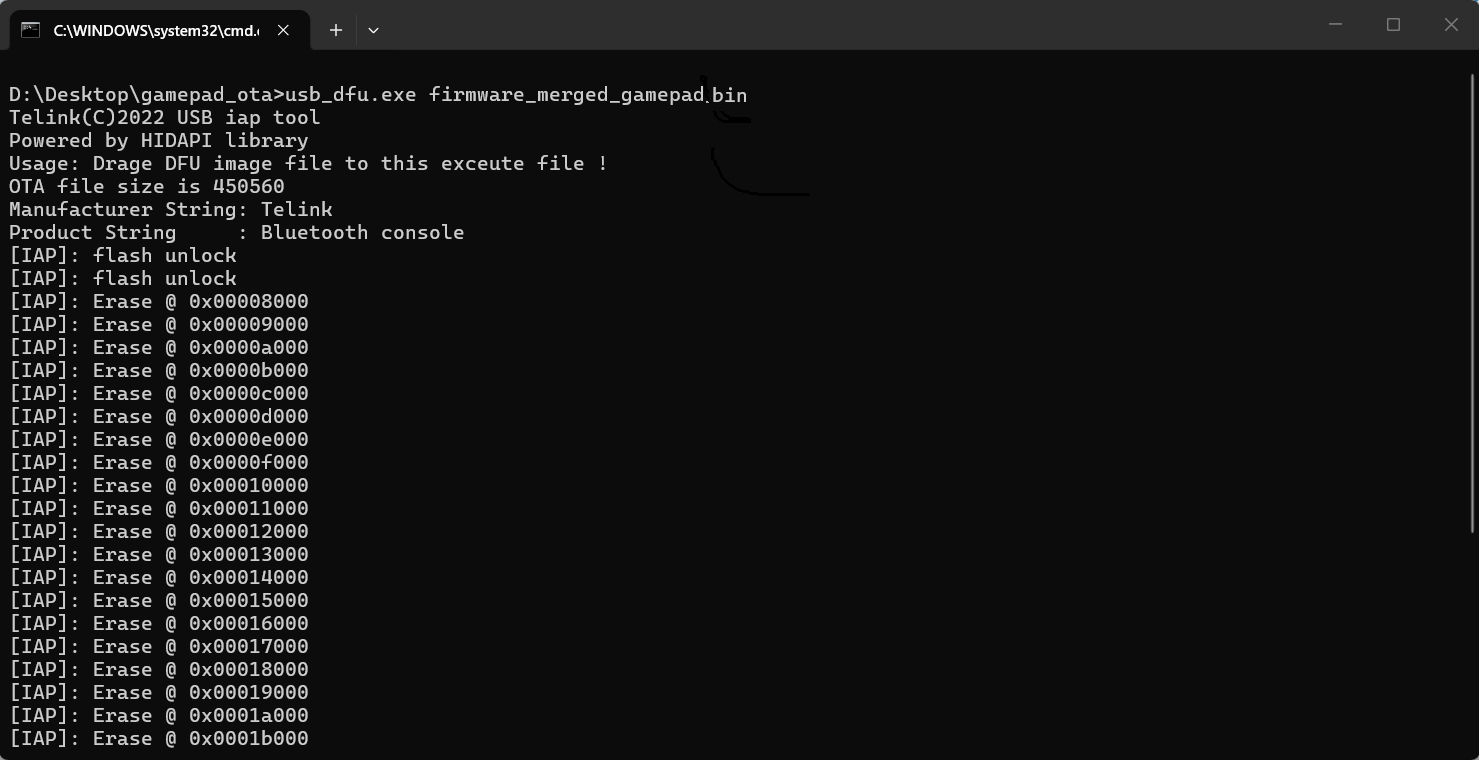

方式 B:USB OTA 升级方法(用于实物样机)
适用于已完成首次烧录的实物 Gamepad、Dongle 的固件升级,无需焊线。
Gamepad 和 Dongle 的固件不能互相升级:两者硬件不同,烧入错误固件后将无法使用。若升级了错误固件,需通过有线方式(见BDT 烧录操作步骤)重新升级成功后,方可再次使用 USB OTA 。
Step 1:准备升级文件
OTA 升级包(gamepad_ota 文件夹)共包含四个文件:一个升级脚本、一个待升级固件(示例)、两个升级工具支持文件。
文件 说明
dfu_update.bat 升级脚本
firmware_merged_gamepad.bin 待升级固件(仅作示例,实际以您计划烧录的固件为准)
usb_dfu.exe USB OTA 升级工具
hidapi.dll 升级工具依赖库
上表中的 firmware_merged_gamepad.bin 仅为示例固件。实际升级时,请将升级包中的待升级固件替换为您计划烧录的固件文件(.bin)。固件文件无固定要求,但须与目标设备(Gamepad 或 Dongle)相对应。
升级脚本 dfu_update.bat 中引用的固件文件名必须与实际使用的待升级固件文件名保持一致。替换固件后,请同步修改脚本中的文件名。
Step 2:连接设备并进入升级模式
  1. 将待升级设备(Gamepad 或 Dongle)连接至 PC。
  2. 按下设备的重启/升级按键。
  3. 及时双击 dfu_update.bat 脚本启动升级。注意:按下重启按键后 5 s 内无升级动作,设备将自动重启。

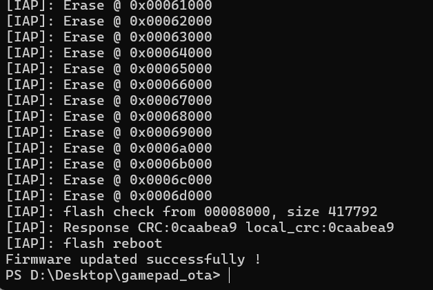

Step 3:等待升级完成
脚本运行后,电脑弹出命令行窗口,即可正常升级。升级过程依次完成 Flash 解锁、逐页擦除与固件写入: usb_ota_upgrade.png
等待升级流程走完,命令行窗口提示 Firmware updated successfully !,设备自动重启,升级完成。 firmware_updated_successfully.png

模式切换
手柄参考设计通过手柄上的 Option 键在 HID + BLE、HID + Audio + BLE 之间实现切换,切换时手柄端指示灯通过不同灯效反馈当前模式:
模式 功能组合 HID 上报率 指示灯灯效 动作
HID + BLE 2.4G HID + BLE 约 7.7–7.8 kHz 青色常亮或者蓝色闪烁(单击 Option 键可切换灯效) 切换后自动在电脑上画方形线图
HID + Audio + BLE 2.4G HID + 2.4G Audio + BLE 约 900 Hz 青色常亮或者蓝色闪烁(单击 Option 键可切换灯效) 无

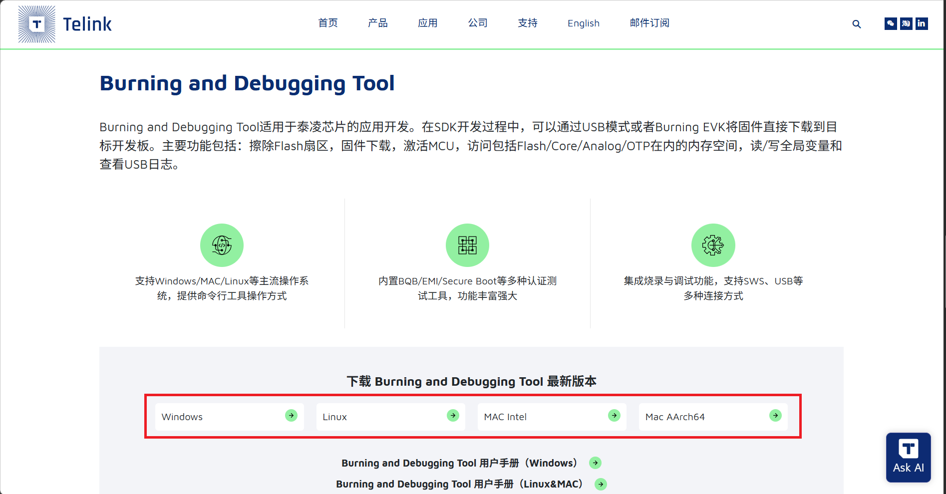

A.1 BDT 安装
BDT 是 Telink 提供的免安装烧录及调试软件,用于将固件烧录至目标芯片。
  1. 下载 BDT 工具。
    访问 Telink 开发者中心 - 开发工具,根据您的操作系统下载对应的工具包。
  2. 解压缩工具包 BDT 工具为绿色免安装版,解压即可使用。 以 Windows 为例:
    1. 将下载的工具包解压到自定义的路径,例如 C:\Telink\BDT。
    2. 进入解压后的发布目录,例如 C:\Telink\BDT\release_v5.9.2。
    3. 双击运行 Telink BDT.exe 即可启动该工具。

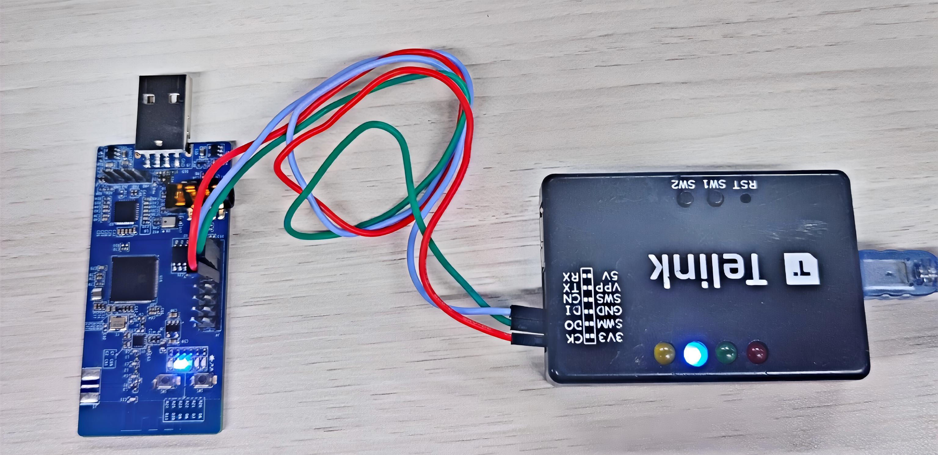

A.2 烧录器与开发板硬件连接
在使用 BDT 工具前,请按照以下逻辑连接电脑、烧录器与目标板:
  • PC ↔ 烧录器:使用 USB 数据线连接。若烧录器上的绿色指示灯常亮,表明烧录器已被 PC 成功识别。
  • 烧录器 ↔ 目标板:使用杜邦线连接:
  • 电源线:VCC ↔ VCC;GND ↔ GND
  • 数据线(单线 SWM 总线):将烧录器的 SWM 引脚连接至目标板的 SWS (Swire) 引脚。

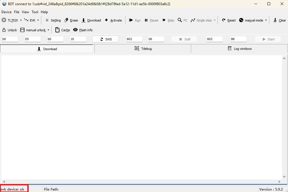

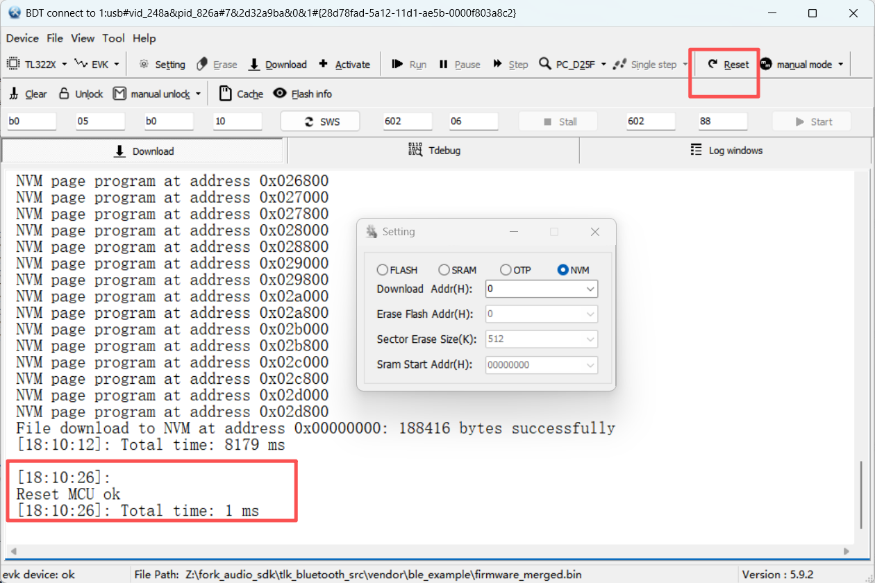

Step 1:连接设备
打开 BDT 软件。固件烧录前必须确保工具已检测到烧录器,如下图所示。
  • 如果 BDT 没有找到设备,点击 Refresh 查看可用设备。
  • 如果 BDT 发现多个设备,所有设备都会列出。点击 Refresh 后默认激活第一个设备,您也可以在列表中手动切换目标设备。

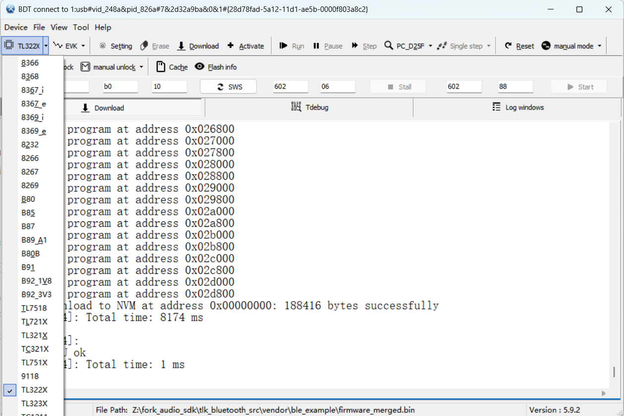

Step 2:选择目标芯片
在顶部的芯片下拉菜单中,选择您开发板对应的目标芯片,例如 TL322x。

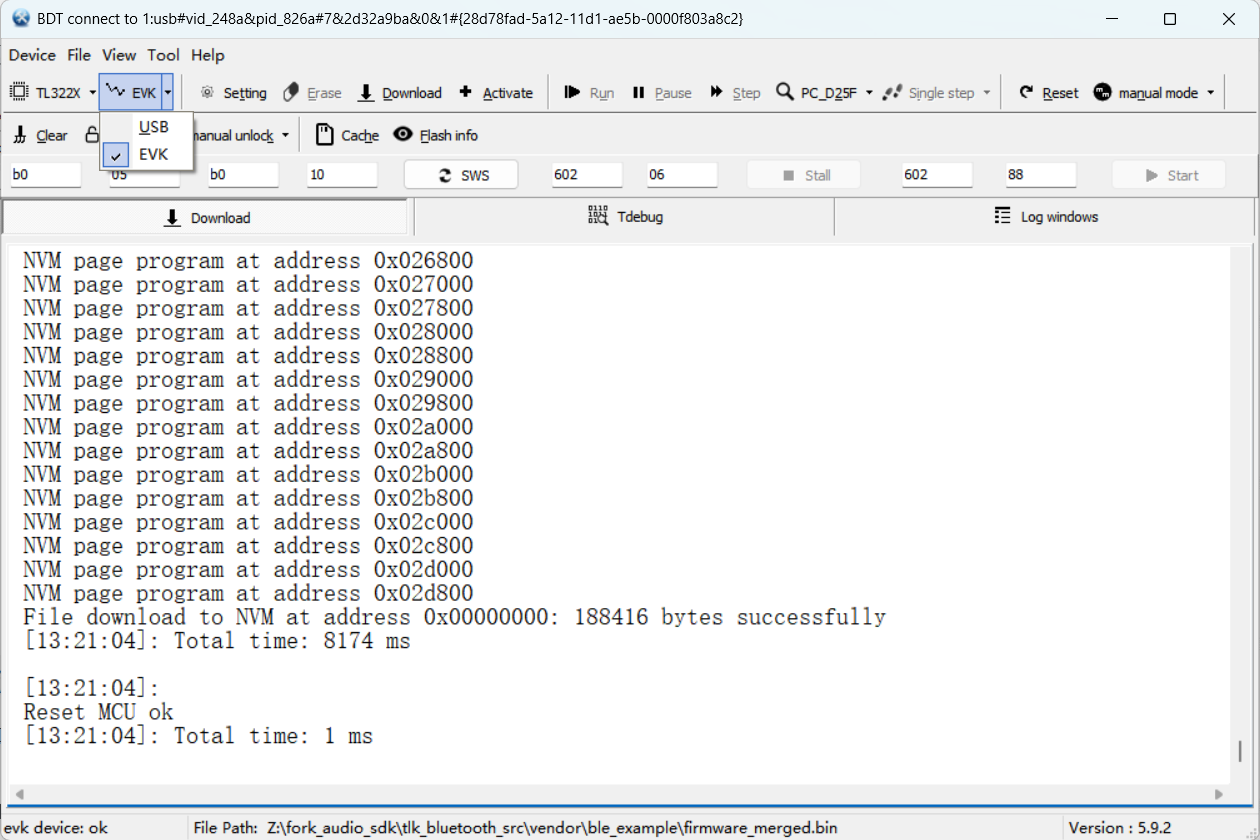

Step 3:选择下载模式
选择下载模式为 EVK。

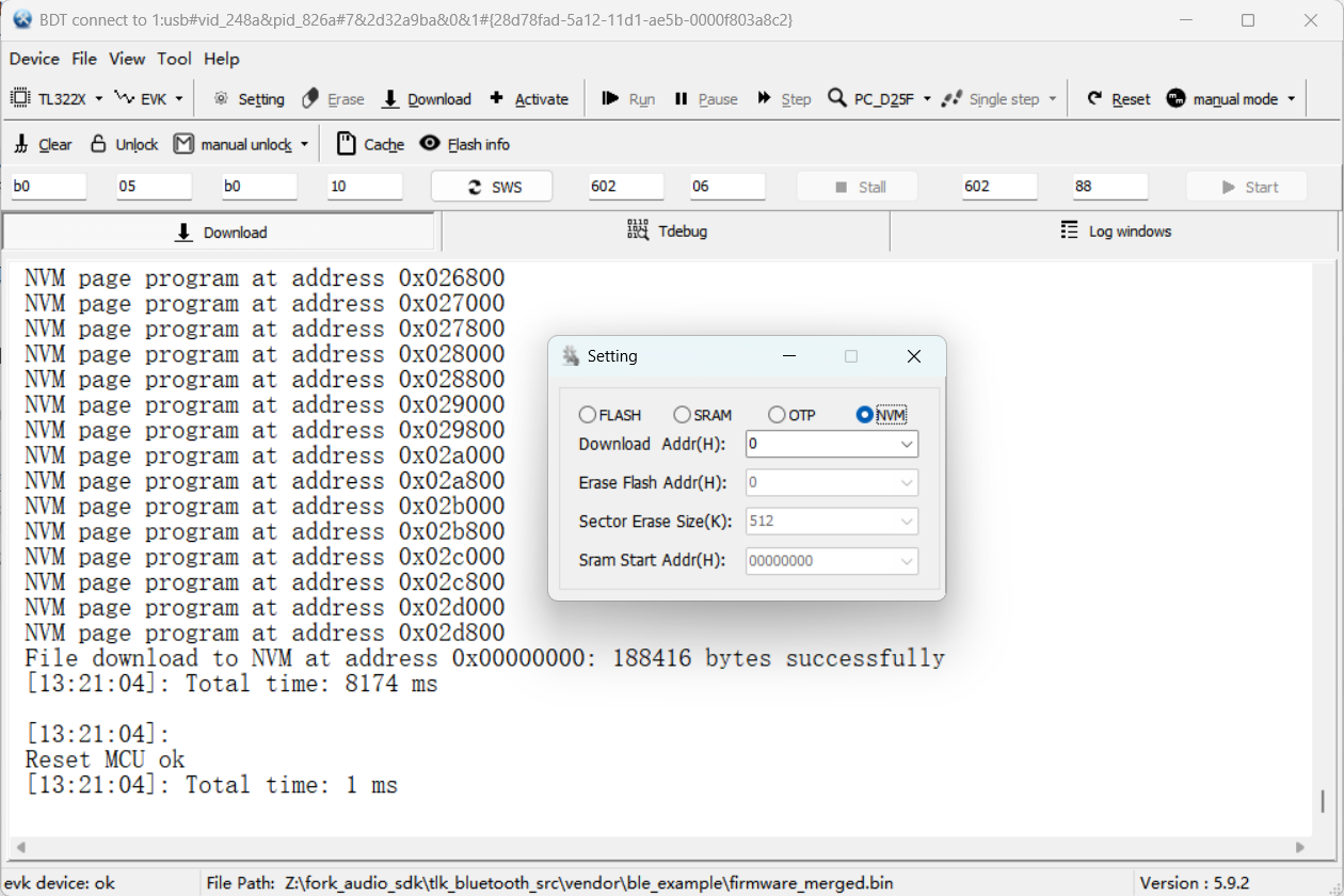

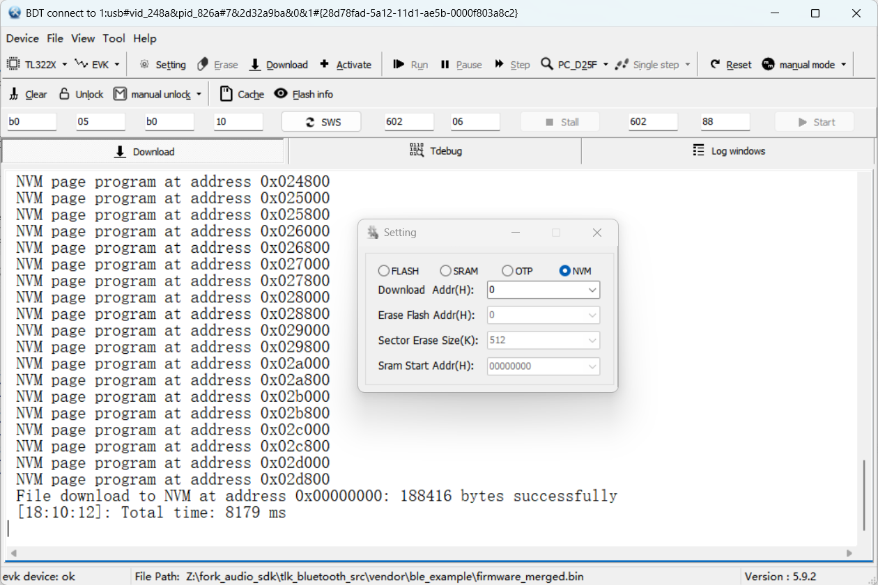

Step 4:设置烧录地址

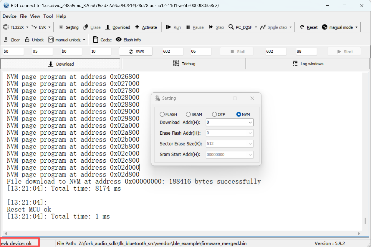

点击 Setting 按钮打开配置窗口,切换到 NVM 选项卡。在 Download Addr 栏中设定固件的起始偏移地址,默认值 0x000000。
本场景固件烧录至 NVM(非 Flash),在 BDT 的 Setting 对话框中勾选 NVM 单选按钮即可。若误选为 Flash,下载后运行的仍是旧程序。

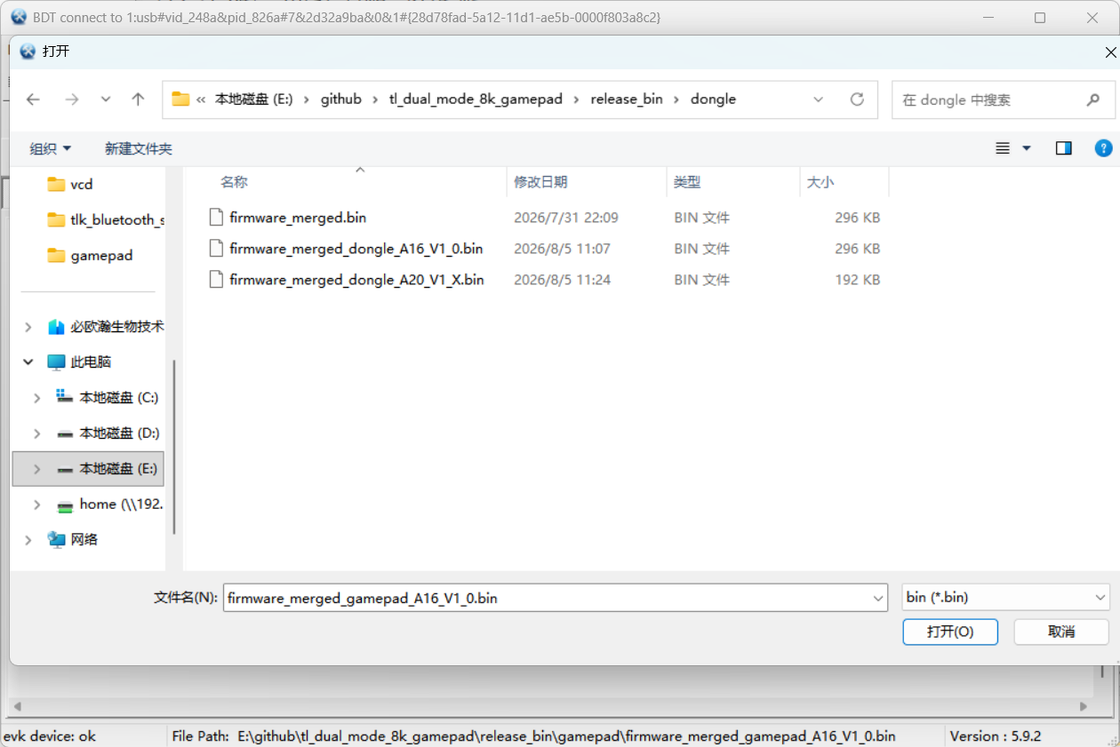

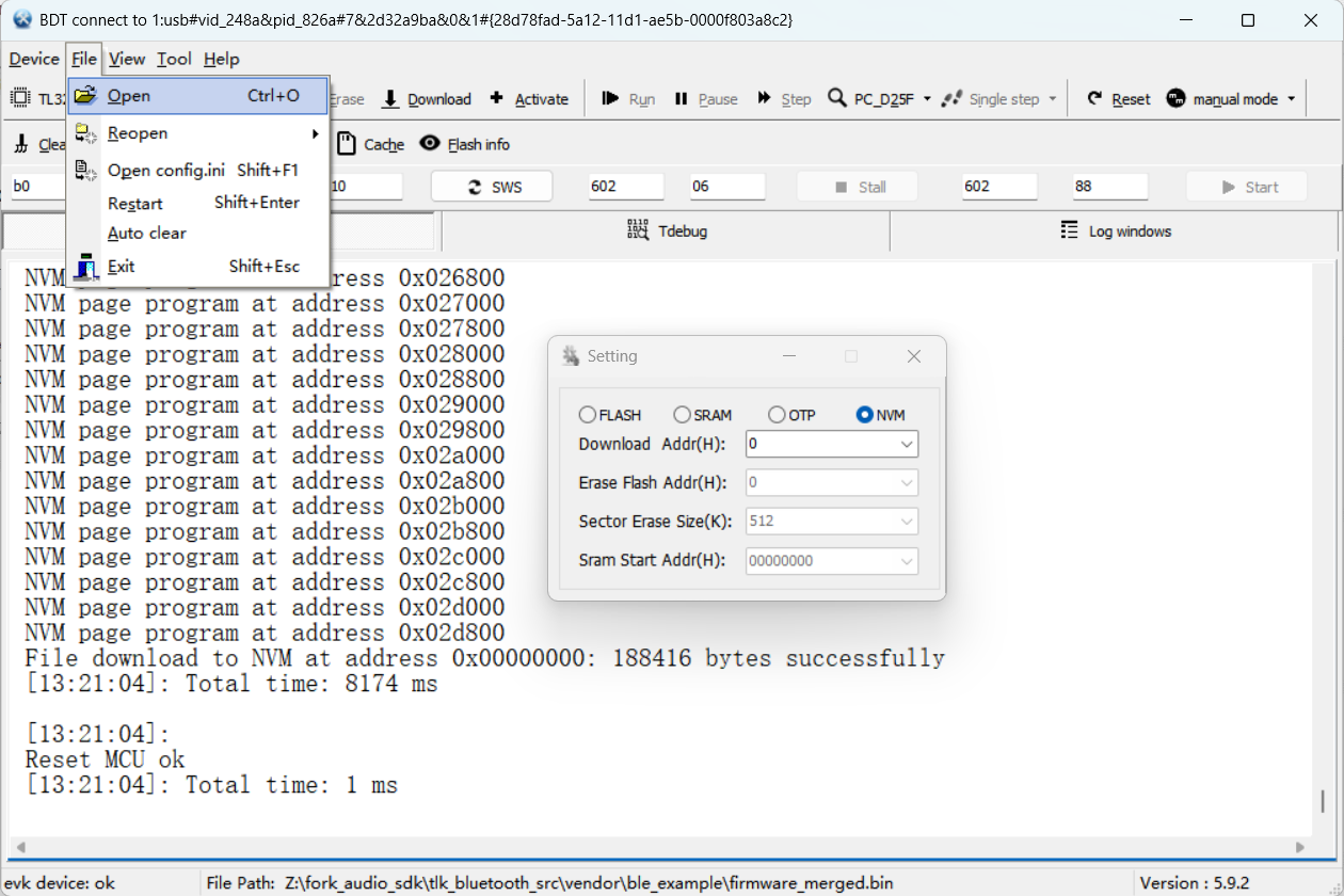

Step 5:加载固件文件
点击菜单栏 File → Open/Reopen,选中相应的 .bin 固件。加载成功后,主界面底部会显示完整文件路径。
Step 6:检查连接状态
  • 如果连接状态正常,主界面的左下方会显示 evk device: ok。
  • 如果主界面的左下方显示 usb device: not found,表示目标板没有正确连接到电脑上。

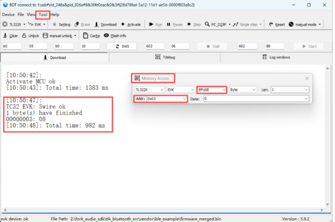

Step 7:解除 NVM 写保护
点击 Unlock 按钮或勾选 auto unlock 选项,解除 NVM 的写保护状态。
如果 NVM 处于写保护状态,则 Download 会失败,所以在下载固件到 NVM 之前,需要确保 NVM 处于可编程状态。
修改 eFuse: 此修改具有唯一性、只能修改一次,是解除 NVM 写保护之后、烧录固件之前必须完成的一步。
请参考下方截图,将选项切换到 eFuse 修改位置,按以下步骤完成修改(如果已确定芯片修改过 eFuse,可跳过修改步骤,直接进行下方的修改结果验证)。 modify_efuse.png
  1. 在 Addr 处输入 0x03,在 Data 处输入值 08,然后按下 Enter 按键,检查是否写入成功。
  2. 在 Addr 处输入 0x9a,在 Data 处输入值 80,然后按下 Enter 按键,检查是否写入成功。
  3. 在 Addr 处输入 0xae,在 Data 处输入值 08,然后按下 Enter 按键,检查是否写入成功。
成功修改后,即可下载成功,之后这一块芯片只能烧录 RRAM,无法烧录 flash 程序运行。
修改结果验证:
修改完成后,可按以下步骤逐项读取,确认 eFuse 已写入成功:
  1. 在 Addr 处输入 0x03,然后按下 Tab 按键,检查读出来的值是否为 08。
  2. 在 Addr 处输入 0x9a,然后按下 Tab 按键,检查读出来的值是否为 80。
  3. 在 Addr 处输入 0xae,然后按下 Tab 按键,检查读出来的值是否为 08。
Step 8:烧录固件
先点击 Activate 激活开发板,后点击 Download 按钮,等待日志窗口提示烧录成功。
Step 9:复位运行
您可以在烧录前将复位模式设为 auto mode,或在烧录后切换到 manual mode 并点击 Reset 按钮手动复位 MCU 运行程序。

BDT 无法连接设备:
  1. 检查芯片型号选择是否正确(TL322x 系列)。
  2. 检查硬件连接(3V3 / GND / SWM–SWS),确认烧录器与开发板已正确共地、供电。
  3. 确认开发板无其他电源冲突(如开发板同时通过 USB Type-C 口连接 PC 时,需断开杜邦线中的 3V3 或断开 USB,仅保留 SWS / GND)。
  4. 重新插拔烧录器,或在 BDT 工具中点击 Device → Refresh。
烧录后程序不运行:
  1. 确认烧录地址正确(0x000000)。
  2. 确认存储区域选择 NVM(不是 Flash)。
  3. 烧录后点击 Reset 按钮复位 MCU,或重新插拔电源。
USB OTA 无法升级:
  1. 确认设备已完成首次烧录。USB OTA 仅用于固件升级,出厂样机的首次烧录必须使用 BDT。
  2. 确认按下“重启/升级”按键后 5 s 内双击了 dfu_update.bat 脚本(超过 5 s 设备会自动重启,需重新操作)。
  3. 确认升级脚本中引用的固件文件名与实际待升级固件文件名一致。
  4. 确认 Gamepad 与 Dongle 的固件未互相烧错。若已烧错,需先用 BDT 重新烧录,之后方可再次使用 USB OTA。

HID 不上报数据:
  1. 确认已单击 Gamepad 端的对应按键触发 HID:
  2. TL322x 开发套件 → 单击 SW4
  3. TL322x PA Dongle 开发板 → 单击 SW2
  4. 确认 PC 已识别到手柄设备(设备管理器 / joy.cpl)。
  5. 检查 Gamepad 端与 Dongle 端是否已配对成功(板上的指示灯状态)。
上报率无法达到 8 kHz:
  1. 确认使用的是 HID Only 配置。HID+ BLE 模式下上报率约 7.7–7.8 kHz,HID+Audio+BLE 模式下约 900 Hz。
  2. 测试时,PC 关闭其他应用程序,避免 CPU 资源被占用。
  3. 检查供电是否稳定(低电压可能导致射频功率下降)。
BLE 无法被发现:
  1. 尝试复位 Gamepad 端后重新用 nRF Connect 扫描。
